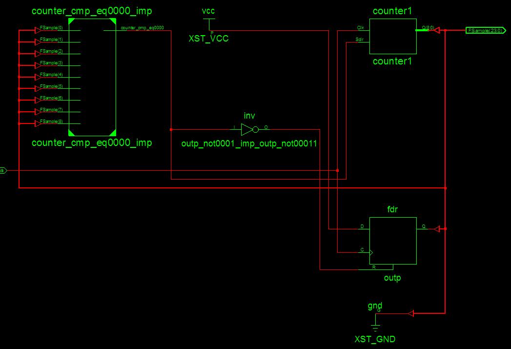

ich bin noch etwas unerfahren mit VHDL. Ich möchte ein DFF beschreiben
das sich >> SYNCHRON << bei einem bestimmten Zählerstand setzt und sich
anderen falls >> SYNCHRON << zurück setzt (auf Null). Habe jetzt viel
rumprobiert und das Xilinx Synthese baut immer mal einen Asynchronen
reset
oder ein asynchrones Set ein (gesehen in der Schematic). Hier der
Codeausschnitt.
process(clk)
begin
   if rising_edge(clk) then
       counter <= counter + 1;
       if counter = 319 then
         counter <= 0;
       end if;
         outp <= '1';
       elsif counter /= 319  then
         outp <= '0';
       end if;
    end if;
end process;
Der Synchrone Reset des Zähler (counter) funktioniert. Counter steht auf
319. Bei der nächsten Taktflanke ist der sReset Eingang auf High un der
Counter resetet sich. Das signal outp kann doch einfach mit dem
Vergleicher
gesetzt werden. Also Vergleicherausgang 1 --> DFF wird auf eins gesetzt,
Vergleicherausgang 0 --> DFF wird auf null gesetzt.
Bei diesem Programmausschnitt baut er mir allerdings ein Ashyncrones
Reset ein welches das DFF resettet wenn der Vergleicher eine Null
ausgibt. Daraus folgt doch das outp nur sehr kurz auf eins liegt, also
keine ganze Taktperiode.
Danke für Antworten.

@  Anfänger (Gast)
>die Schematic bekomme ich wenn ich MtheK Version nehme (Antwort 1).
Was ?
>Da ist ein Asynchroner Reset drinn oder nicht ??
Das muss nicht asynchron sein, es ist erstmal ein Reseteingang, sonst
nix.
Und ich wette, es ist ein synchroner.
MFG
Falk

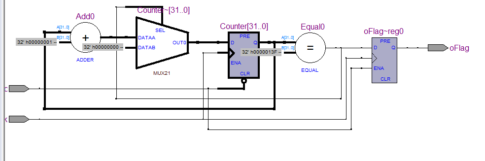

Ich wette mit :p
Quartus gibt für folgenden Code nix asynchrones ... siehe Screenshot.
library IEEE;
use IEEE.std_logic_1164.all;
use IEEE.numeric_std.all;
entity FF_Test is
  port (
    iClk         : in  std_ulogic;
    inResetAsync : in  std_ulogic;
    oFlag        : out std_ulogic);
end FF_Test;
architecture Rtl of FF_Test is
  signal Counter : integer;
begin  -- Rtl
  process (iClk, inResetAsync)
  begin  -- process
    if inResetAsync = '0' then            -- asynchronous reset (active low)
22
      Counter <= 0;
23
    elsif iClk'event and iClk = '1' then  -- rising clock edge
24
      if Counter = 319 then
25
        oFlag   <= '1';
26
        Counter <= 0;
27
      else
28
        oFlag   <= '0';
29
        Counter <= Counter + 1;
30
      end if;
31
    end if;
32
  end process;
33
34
end Rtl;
@  Lothar Miller (lkmiller) Benutzerseite
>Ich vermisse einen Hinweis auf die Bildformate... ;-)
Kommt in meinem Großhirn nicht mehr an, der Nonsensefilter fischt das
raus. Nur deftige Spikes kommen da noch durch. ;-)
MFG
Falk
P S Lesetipp für den OP: Bildformate.
