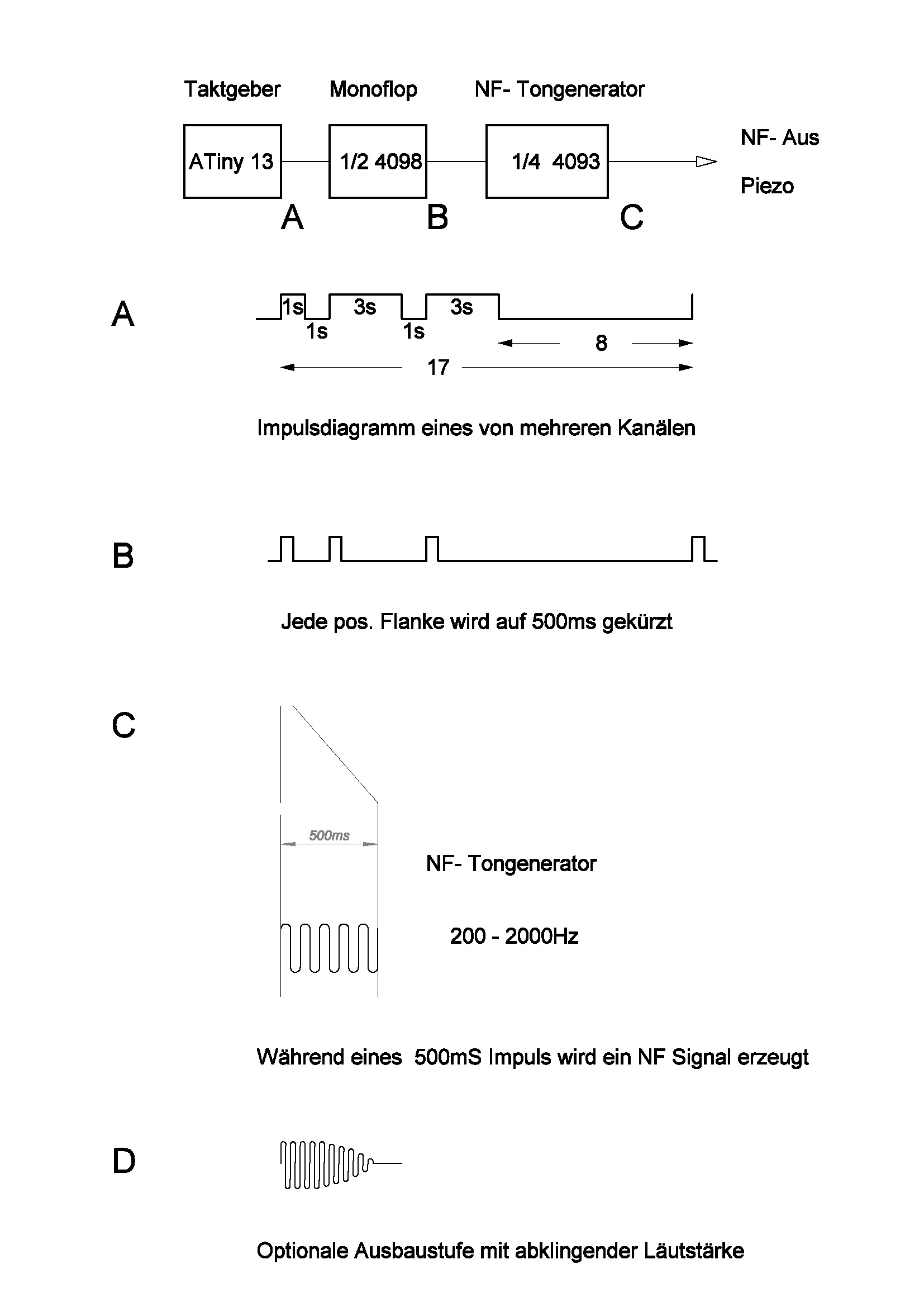

Hallo Alex und Mitleser,
ich möchte etwas mehr erklären.
Bisheriger Zustand.
Mit 17 Stück (!) ATiny13 werden Impulse von verschiedener Länge, Dauer
und Wiederholzeiten erzeugt und mit einer LED zur Kontrolle angezeigt.
Akustisch werden diese Impulse mit der folgenden Schaltung hörbar
gemacht.
Die unterschiedlich langen Impulse gelangen auf einen Monoflop der die
Länge der NF- Frequenz festlegt.Die Tonhöhe wurde so festgelegt, das ein
Zusammenhang zwischen der originalen Impulsdauer besteht ( Langer
Eingangsimpuls tiefe Freq.- kurzer Impuls hohe Frequenz)
Die Höhe der Frequenz spielt keine Rolle.
Die Monoflops sind  MOS 4098 und die Oszillatoren NAND 4093.
(Gesamtaufwand 17 ATiny13; 9 x 4098 und 5 x 4093)

von Uwe W. (uwel)
Hallo Uli und Mitleser,
siehe Blockschaltbild http://www.mydarc.de/dk1kq/Sehkarte.jpg
Die Kernfrage ist doch, ob es eine uC Lösung geben kann bei der man mit
einem Controller ( oder mehreren -- Preisfrage) alle
Funktionsforderungen erfüllen kann. Dies sind bisher 16 ATtiny zur
Takterzeugung und 9 Monoflops (4098) sowie 5 NAND (4093).
Alleine für die Tonerzeugung werden nach meinen Überlegungen 16 Timer
benötig ganz zu schweigen von der Erzeugung der Impulse, die bisher
jeweils ein Attiny erledigt hat.
Somit komme ich zu den Timerfunktionen:
16 x Takterzeugung
16 x Monoflop
16 x NF- Signal (Burst mit optionalem Decay)
Könnte mir vorstellen, dass man nach wie vor für jeden Kanal einen
Controller verwendet, der allerdings 3 Timer enthalten müsste.
Die direkte Ansteuerung eines Piezo wäre möglich, doch diese arbeiten
mehr oder weniger auf einer Frequenz, sodaß die einzelnen Kanäle rein
akustisch nicht auseinander gehalten werden können.
Denkanstöße willkommen
Uwe

Ich fasse mal zusammen, wie ich die Aufgabe sehe:
Es gibt 16 Eingänge, an denen irgendwelche Pulse hereinkommen, und 1
Ausgang, an dem ein Lautsprecher angeschlossen ist. In diesem
Lautsprecher sind Töne zu hören, deren Tonhöhe zu der ursprünglichen
Impulsdauer in Beziehung steht.

Nöö, man nimmt EINEN Timer und erzeugt damit ALLE Töne. Prinzip der DDS,
kann man bei den niedrigen Frequenzen noch per Software erschlagen.
Das kann EIN AVR locker für alle Kanäle machen, incl. Monoflopfunktion.
Die Zeiten sind ja riesig.
Kann man, ist aber immer noch Overkill^3.

An Alle,
1. Wenn ich eine Lösung hätte, würde ich nicht fragen
Ich versuche "nicht um den heißen Brei herumzureden"
sondern mit meiner Fragerei einen Lösungsweg herauszufinden.
Es könnte ja sein, dass jemand im Forum anhand meiner vorgestellten
Parameter sagen kann - mit welchem Controller dies zu bewältigen ist.
Bisher kann ich einkreisen, dass ein Controller benötigt wird der eine
Menge Ports hat und etliche Timer um all diese Schaltfunktionen
durchzuführen.
2. zu 2ms - war ein Tippfehler
3. Mit Blockschaltbild versuche ich alle Funktionen zu erklären.
Daraus sollte eigentlich ersichtlich sein, dass die Impulse aus einem
Attiny 13 heraus kommen. Jeder Kanal !
Aus dem Impulsdiagramm ( ein Kanal ) ist zu entnehmen, wie Breit diese
Impulse sind. Da diese unterschiedliche Länge haben, werden alle Impulse
auf , wie im Diagramm zu sehen ist, auf 500ms gekürzt. Das macht der
Monoflop.
( in etwa, die Zeit ist nicht so wichtig -- der erzeugte Ton soll nur
gut hörbar sein, also nicht zu kurz , und nicht nervig lang)
Der NF-Generator wird mit den 500ms Impulsen angesteuert und erzeugt
während dieser Zeit ein NF- Signal.
Die Frequenz des NF- Signal ist von unter geordneter Bedeutung. Sie
steht nur zur akustischen Identifizierung des jeweiligen Kanals ( einer
aus 16)
So könnte der Kanal 1 z.B 260Hz sein und Kanal 500Hz.
Die exakte Frequenz nach einer chromatischen Tonleiter ist nicht ein
Muß.
( wurde bisher pi mal Daumen eingestellt )
Danke für den Hinweis zum Propeller. Das werde ich mir einmal näher
ansehen.
mfg
Uwe

Naja, für 16 Bit = 16 Ausgänge ein derartiges Bitmuster zu erzeugen ist
für einen AVR ein Klacks, der stirbt an Langeweile ;-).
EIN Timer, ein paar Tabellen, fertig.
Naja, 16 verschiedene NF-Signale, genauer, Rechtecksignale zwischen
200-2000 Hz zu erzeugen ist auch machbar, das Stichwort DDS fiel
schon. Ok, ein bisschen Nachdenken und gute Programmierung braucht man
schon, aber das ist OK.
Ein AVR mit ausreichend IOs, sprich >16, sollte reichen, also der
Standardtyp ATmega8 im DIL28 oder meinetwegen ein ATmega16 im DIL40. Und
wieder ein IC Grab weniger auf dieser Welt ;-)
MfG
Falk

beschreiben kann, hilft die ganze Rumraterei nichts....
doch Gast
von Uwe W. (uwel)
Hallo Falk, Alex und Mitleser,
oh- so langsam schält sich ja eine Lösung heraus.
Ihr müsst Euch vorstellen, dass, wie im Blockschaltbild gezeigt, es sich
um getrennte ( ! ) völlig unabhängige Kanäle handelt, die wiederum die
einzelnen Tongeneratoren ansteuern sollen. Ein zeitlicher Zusammenhang
zu den Kanälen untereinander wäre nicht erwünscht.
An Falk: mit C habe ich (noch) nicht programmiert -- deshalb die Frage,

von Karl H. (kbuchegg)
Was hat es eigentlich mit dem Teil "Taktgeber" auf sich?
Wenn ich mir dein Blockschaltbild so ansehe, dann keimt in mir der
Verdacht, dass der Teil mit dem Eingangsimpuls eigentlich irrelevant
ist. Eigentlich brauchst du nur eine Schaltung die dir (16 mal) eine
Tonfolge generiert:
  0.5 Sekunden Ton
  1.5 Sekunden Pause
  0.5 Sekunden Ton
  3.5 Sekunden Pause
  0.5 Sekunden Ton
  8.5 Sekunden Pause
und das wars eigentlich schon.
Die ganze Geschichte mit Eingangspulsen etc. dient nur zur Verwirrung.
In Wirklichkeit geht es nur darum 16 (wegen 16 Kanälen) verschiedene
Töne nach einem bestimmten zeitlichen Muster zu erzeugen. Im Grunde ein
"Sequencer", wenn auch ein sehr simpler.
Kann jeder AVR der genug Ausgangspins hat.
Spender ihm ein paar mehr und du kriegst auch noch ein LCD und ein paar
Tasten dazu, mit denen man die Pulsfolgen/Zeiten einstellen kann.

von Falk B. (falk)
@  Karl heinz Buchegger (kbuchegg) (Moderator)
>PS: Du scheinst immer noch auf dem Zug zu sein, dass du für jeden Kanal
>einen eigenen Timer brauchst. Dem ist nicht so.
Möglicherweise schon, denn er will ja kein fest gekoppeltes Timing.
Wahrscheinlich soo das eine poyphone Orgel mit driftenten Tonsequenzen
werden. Irgendwas psychidelisches? 8-0
>Ich denke übrigens, dass 32 I/O Pins benötigt werden. 16 für die
>Kanaleingänge, 16 für die Tonausgänge. Also irgendwas Mega16 aufwärts.
In seinem Blockschaltbild kommen die Steuersignal aus einem tiny, also
nix Eingänge.
MFG
Falk
> nix Eingänge.
Ja, das hab ich auch erst sehr viel später geschnallt.
Mich hat, genauso wie viele andere, das Geschwafel über Impulse und 2
Millisekunden und was der Teufel was, verwirrt.
Tatsächlich sieht das alles sehr simpel aus.
Wenn wir das jetzt richtig entschlüsselt haben, natürlich.
Aber der TO äussert sich ja nicht mehr.
> Na dann musst du wohl sinnvollerweise pro Kanal einen Attiny13
> nehmen, dort kann man dann die bisherige Funktion + Monoflop +
> Tongenerator reinpacken.
Die zeitliche Entkopplung könnte man ja auch mit Zufallszahlen :-)

von Falk B. (falk)
Sooooo, ich glaube eine Einzelchiplösung ist mal wieder einfacher als
gedacht. Siehe Anhang. Nix weiter als durchdachte
Festkommaarithmetik, und schon hat man 16 unabhängige "Sequenzer".
Njoy
Falk
P S  Jaja, das ist natürlich streng genommen immer noch synchron und
nicht echt asynchron, aber ich vermute mal, für die Anwendung ist es
scheinbar asynchron genug.
P P S Und der AVR langweilt sich mit knapp 10% CPU-Last ;-)
von Falk B. (falk)
hmmm, ist noch ein kleiner Bug drin. Korrektur im Anhang.

Immerhin heißt das Blockschaltbild "Sehkarte.jpg"... grübel, grübel...

Ich komme erneut auf das Blockschaltbild zurück.
Aus einem Blockschaltbild sollten eigentlich die einzelnen Funktionen zu
erkennen sein. Auch ich taste mich an eine mögliche Lösung heran.
Das Projekt ist eine Sehkarte.( achte auf das Wort Seh- von sehen.)
Ich habe davon schon einige Variationen gebaut.
Auf einer Seekarte sind unter vielen anderen Informationen die
Betonnung, und Leuchttürme eingezeichnet.
Die Fahrwassertonnen wie auch die Leuchttürme habe eine Kennung.
Die Leuchttürme und Tonnen habe ich mit Leuchtdioden versehen. Die
jeweilige Kennung wurde bisher mit einem Attiny13 erzeugt. Mit einem
Tiny kann man 4 unterschiedliche Kennungen erzeugen. ( IO-Pin)
Je nach Seegebiet kommen ca 16 ( - deshalb die Zahl 16) zusammen.
Das Ganze sieht ganz gut aus und ist ein echter "Hingucker"
Da eine weitere Karte in Planung ist, wollte ich die Kennung der
Leuchttürme und Fahrwassertonnen hörbar machen. Da eine Kennung,
abgesehen von wenigen Ausnahmen immer recht langsam ist ( z.B
Westerheversand, wohl der bekannteste Leuchtturm, sendet 3 Blitze mit
jeweils 2,5 sek mit einer Pause von 1,7 Sek und einer Wiederholzeit von
15 sek)
soll die "Anzeit" durch einen spezifischen Ton hörbar gemacht werden.
Die Tonfrequenz ist dabei egal.
Deshalb sollen alle "Anzeiten" und damit auch der erzeugte Ton z.B auf
eine Tondauer von 500ms begrenzt sein.
Um das Ganze so einfach wie möglich zu machen ( ist ja auch eine
Kostenfrage) wird jeder Ton mit einem Piezo hörbar gemacht.
(Die große Karte ist übrigens in einem Bilderrahmen. (117 x 89 cm)
Zum heutigen Wissensstand tendiere ich zu einem völlig neuen
Lösungsansatz unter Verwendung eines ( oder mehrere) Controller), die
mehrere Ports haben, die LED blinken lassen und gleichzeitig den Ton
erzeugt.
Somit müssen 16 Kennungen ( erweiterbar) mit den dazugehörenden Tönen
erzeugt werden.
Falls der Eindruck entstanden ist, dass ich "um den Heißen Brei rede"
mag das auch daran liegen, dass ich, umso mehr ich mich mit der Aufgabe
beschäftige, immer neue Ideen auftauchen.
Bisher habe ich mich nur mit dem Z80 (vor etlichen Jahren), dem
Attiny13, At90S2313 und ATMEGA 8 programmiert.
Ich möchte betonen, dass ich keine Lösung erwarte, hoffe allerdings auf
Anregungen.Anzumerken wäre noch, dass es sich um Multitasking handelt um
die einzelnen Zeitenspannen einzuhalten. (( m.E), d.h die einzelnen
Kanäle müssen unabhängig von einander laufen
Nun alles Klar ?
Uwe

In einen Atmega8 mit 16MHz kriegt man 4 DDS-Generatoren mit einer fab
von jeweils 32Khz mit 8Bit DAC Output ( oder 8Bit PWM ).
Bei fab=8Khz reichts für 16 Oszillatoren.

damit Ihr seht, dass sich etwas tut, hier ist das Programm das meine
Vorstellungen entspricht. Es sind nicht 16 Oszillatoren, doch kann ich
beliebig viele Contoller damit programmieren, sodaß die Forderung nach
16 erfüllt wäre.
Die 2. Forderung war, einen Ton bei jeder positiven Impulsflanke zu
erzeugen. Dies wird erreicht, indem der Port bei einer steigenden Flanke
49 x hin und her geschaltet wird. Die Pausenzeiten bestimmen dabei die
Tonhöhe.
Was mir nicht gefällt, ist der Ton an sich. Wünschenswert wäre, dass die
Tonamplitude langsam ansteigt oder alternativ ein Sinus- Ton erzeugt
wird.
PWM wäre eine Möglichkeit, doch geht das in Basic ?
Soll ich lieber Assembler lernen ?
Gruß Uwe

von Falk B. (falk)
@  Uwe W. (uwel)
>Tonhöhe.
naja, sehr einfach gestrickt . . . ;-)
>wird.
Kann man machen.
Ja.
Nein. Es reicht in BASCOM halbwegs sauber zu programmieren.
Dein Programm mancht nix weiter, als in einer SEHR einfachen Schleife
ein paar IOs zu klappern. Nix Flankenerkennung, nix komfortabel
programmierbare Pulsfolge, nix!
Ich will mich ja nicht ins Rampenlicht stellen, aber da konnte mein
Programm ein wenig mehr . . .
Was hat dir daran nicht gepasst?
MFG
Falk

von MaWin (Gast)
Nicht ohne Grund wurde schon vorher darauf hingewiesen, daß analoge
Tonausgabe sinnvoller ist. Wie du das technisch realisierst, ob per
(Hardware-)PWM, per Widerstandsnetzwerk an ein paar Ausgängen
(paralleler D/A-Wandler) oder per seriell beschicktem D/A-Wandler
(Audiowandler) hätten wir dir überlassen, der parallele Wandler kostet
zwar eine Handvoll Anschlüsse des uC erscheint mir aber am einfachsten
zu programmieren.
Na ja, dein Programm ziegt, daß du sehr eindimensional denkst. Das kann
man in BASIC und in Assembler :-)
Ein erster Schritt wäre schon mal, daß du nicht einrückst wie du meinst
daß es eingerückt wäre, sondern daß du einrückst, wie die
Programmiersprache die Anweisungen zusammenfasst. Dann steht da ein
einsames portb, ich seh nirgends die Pause zwischen dem Blinken, das
Programm müsste für eine andere Frequenz oder andere Blinkdauer geändert
strukturell werden, also eine Menge Defizite. Das zeigt, daß du noch
ganz am Anfang stehst.
Wichtiger wäre es, dir die Parallelverarbeitung (wie von mir gezeigt)
geistig vor Augen zu führen, dann reicht ein uC für 16 Töne (und du
solltest bemerkt haben, daß das Programm nicht mal länger war).
Hat man das Konzept verstanden, kann man es in einer beliebigen Sprache
hinschreiben.

von Uwe W. (uwel)
MaWin schrieb:
> Bloss das mit den vielen Lautsprechern nicht.
> Sind die Leuchttürme so weit voneinander entfernt, daß man je einen
> Lautsprecher braucht ?
Vorweg - ich hatte nie damit gerechnet, dass dieses Thema solche Außmaße
annimmt.
Hier tiefere Erklärung zum Projekt.
Die Karte ist ca 50x70 cm
Sie zeigt die Westküste von Schleswig Holstein, Mündung der Elbe und
Weser.
An der ganzen Küste entlang wie auch auf den Inseln sind Leuchttürme.
Jeder Leuchtturm hat seine eigene Kennung (Licht).
Bisher wurde jede Kennung mit einem Tiny13 erzeugt.
Siehe angefügtes Bild der Rückseite.
Für Sehbehinderte soll nun jeder Leuchtturm auch akustisch ausgemacht
werden.
Durch die einzelnen Tonhöhen soll dann zwischen den einzeln Türmen
unterschieden werden.
Deshalb favorisiere ich zu jedem Leuchtturm einen eigenen
Lautsprecher.(piezzo) Mit einem Einzigen wäre die Räumliche Erkennung
nicht möglich.
Es ist von untergeordneter Bedeutung welche Tonhöhe zu jedem Turm
gehört. Meine Vorstellung war, dass eine langsame Kennung einen tiefen
Ton erzeugt schnellere Kennungen dementsprechend höher liegen.
Zu einer langsamen Kennung gehört z.B ISO 8, d.h 4 sek An, 4 sek Aus;
folglich ein Brummton. Zur Identifizierung reicht aber völlig aus, dass
der Ton nicht 4 sek anhalten soll sondern z.B auf < 1 sek gekürzt wird.
Dies würde auch für alle anderen Kennungen anwendbar sein.
Komplizierte Kennungen sind mehrere Impulse mit folgende Dunkelzeiten
von einigen Sekunden.
Soweit zur Erläuterung
Nach all dem Hin und Her ( heutiger Wissensstand ) wird ein Controller
mit vielen Schaltausgängen benötigt, wobei zu jedem Schaltausgang ein
Tonausgang dazu gehören muß.
Im Testaufbau habe ich für jeden Leuchtturm die jeweilige Kennung und
einen Ton erzeugt, ( er hört sich nicht gut an)
Dies wollte ich nun eleganter lösen, ein Controller, Ton Sinus.
Wie vorgeschlagen, werde ich einen ATMEGA16 verwenden, der ja bei
Reichelt lieferbar ist.
übrigens... bei  http://www.mcselec.com/ habe ich das gefunden, nachdem
ich gesucht habe.
Der nächste Schritt wäre in meinen Augen, ein Flussdiagramm zu
erstellen.
Macht man das so ?
Ach ja noch was, sollte der Controller mit dem internen RC Oszillator
oder mit einem Xternen Quarz betrieben werden ?
Da die Genauigkeit von unter geordneter Bedeutung ist, würde doch der
interen RC- Oszillator ausreichen -oder ?
Gruß Uwe

Wenn jemand die Karte erfühlen könnte, d.h. mit den Fingern
von LED zu LED wandert, hilft ihm vielleicht, wenn die LED,
die er anfasst, zu einem Ton führt,wenn sie leuchtet.
von ubuntufan (Gast)
Muss es denn unbedingt AVR sein?
Wenn sowieso in C programmiert wird, wäre ein dsPIC30xx oder dsPIC33xx
genau das richtige: die haben eine DSP-Einheit an Bord, da ist das ganze
ein Kinderspiel. Und kosten heute auch nur noch einstellige Beträge.
von Falk B. (falk)
@  ubuntufan (Gast)
>ein Kinderspiel.
Nicht mehr lange, und wir sind beim 3D-Kinoprojektor mit 100 Kanal
Souround Sound ;-)
