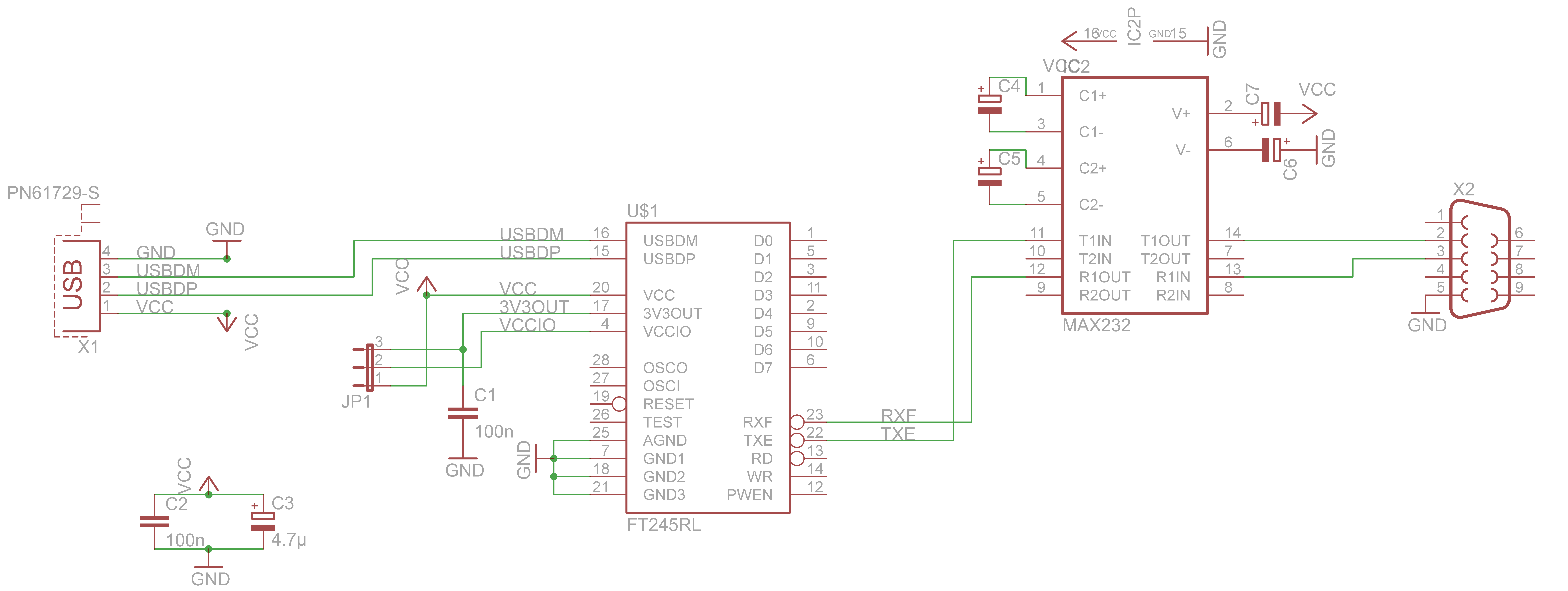

Da ich ein Problem mit meiner RS232 Express Card habe (komme nicht über
128kbaud, hier der Thread dazu:
Beitrag "RS232 Express Card mit voller Geschwindikeit?" ) und ich öfters schon
gelesen hab dass das mit dem FT232 problemlos möglich wär und Falk das
im verlinkten Thread auch empfohlen hat, hab ich nun eine Platine dafür
Entworfen.
Im Anhang der Schaltplan und das Layout, gibts da
Verbesserungsvorschläge?
Dann hab ich noch ne Frage, und zwar:
Ich würde noch gern einen RS485 und 422 Treiber mit einbauen so dass ich
da schön flexibel bin, RS422 is ja noch einfach, aber wie mach ich das
bei RS485, da muss ich ja zum Senden einen Pin am Treiber auf high oder
low setzen, aber wie?
Einfach die TX Leitung dazu missbrauchen?
Das mit RS485 und 422 is aber erstmal nebenschlich, mir geht es
hauptsächlich draum ob meine Schaltung so funktionieren würde?
David

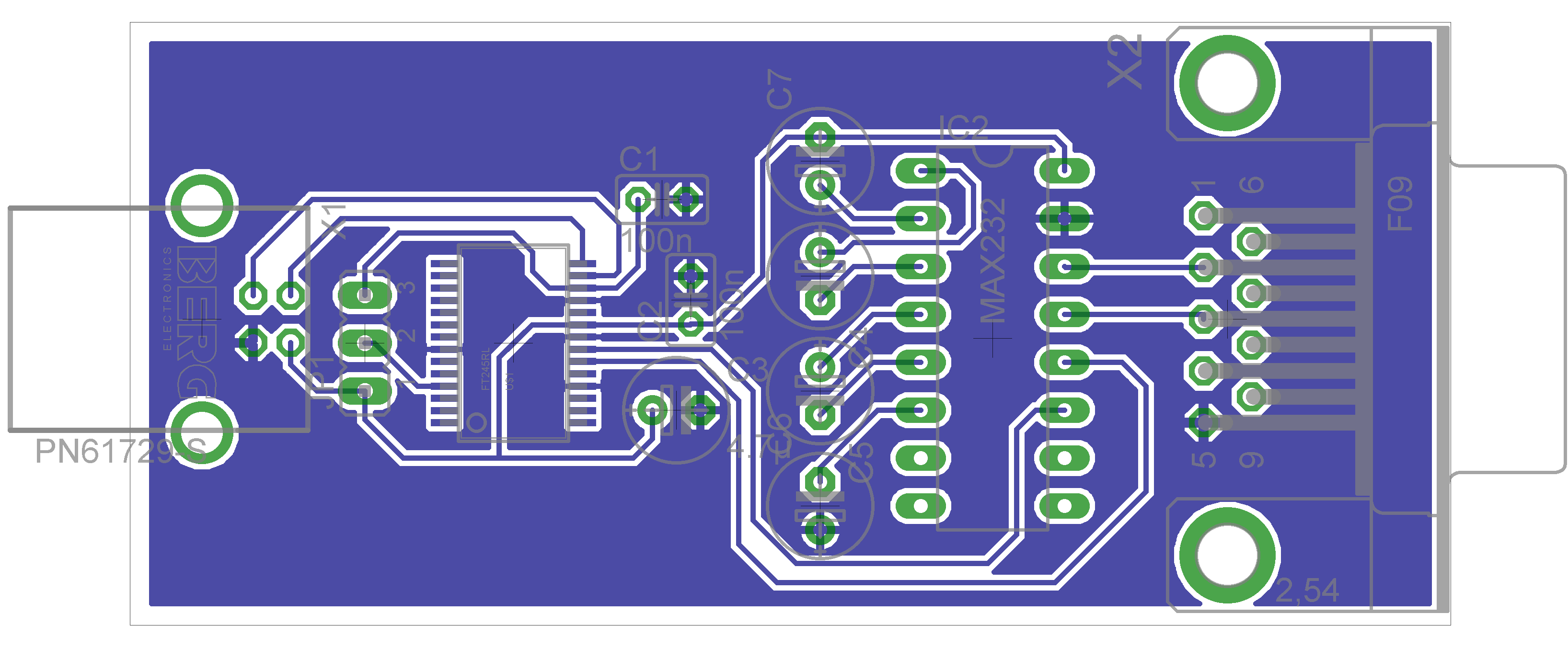

von David .. (david1)
Oh, Anhang vergessen ...
von Bingo (Gast)
Hast die Max232 nicht einer max speed von 128Kb/s  ?
mfg
Bingo Dänemark
Stimmt haste recht der geht tatsächlich nur bis 120 bzw 200kbaud, dann
plan ich mal einen ein der schneller is, aber da ich Zugriff auf die
Schaltung hab und ich nicht unbedingt über RS232 gehen muss kann ich
auch einfach erstmal RX und TX aufeinanderlegen zum testen (5V TTL Pegel
am NET-IO)
Kannst du mir da zufällig nen Pegelwandler empfehlen dens auch bei den
Standart Distris (Reichelt usw) gibt?
Ich such aber auch selber mal.

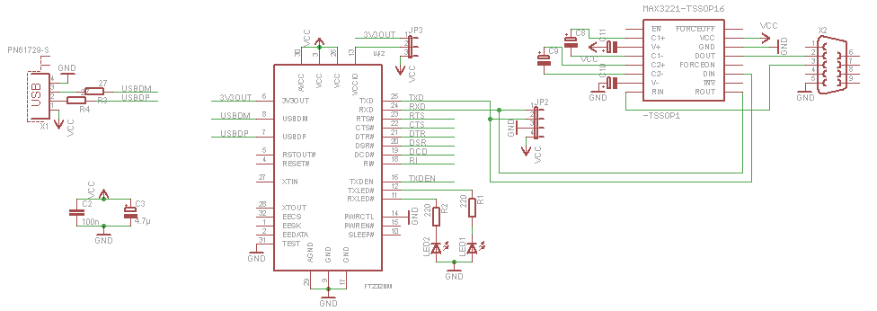

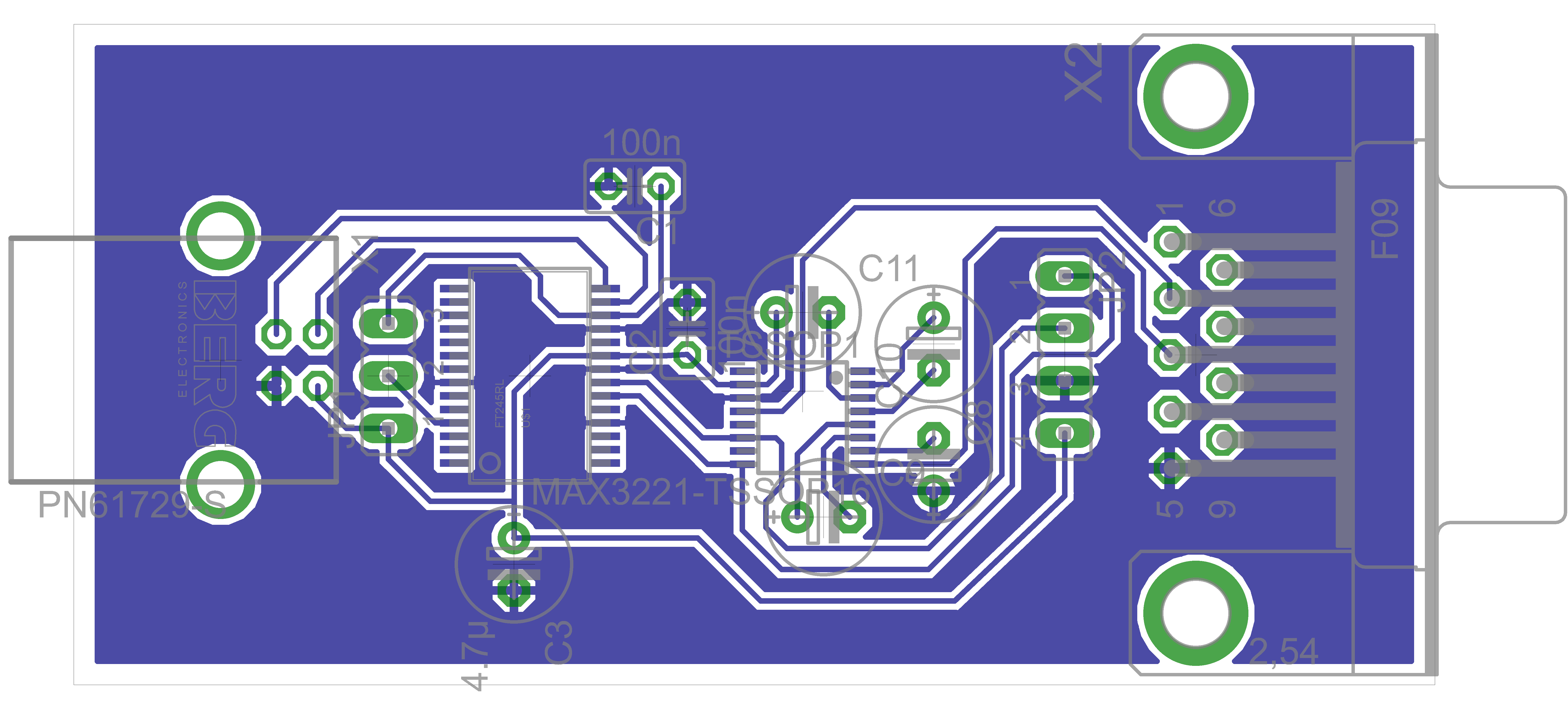

So ich hab mal nen Max 3221 eingebaut, der kann biszu 250kbaud und ist
bei reichelt erhältlich.
Im Anhang das neue Layout und das neue Board.
Könnt da vlt mal jmd. netterweise drüberschauen?
von Falk B. (falk)
@  David .. (david1)
>Entworfen.
Kann man mache, gibt es aber auch fertig für wenig Geld im Laden.
Nein, dafür gibt es extra das Signal TXEN, welches auf den
Universalausgängen verfügbar ist. Das kommt an das gemeinsame DE/RE Pin
(zusammenschalten). Siehe Datenblatt.
Uhhhh, lies mal was über Bildformate. Wir wollen keine
Schaltplanposter drucken.
Aber du hast ja den FT245, nicht FT232. OK, der geht auch, ist aber
etwas anders in der Beschaltung.
MFG
Falk

von Falk B. (falk)
@  David .. (david1)
>Gut den Schaltplan hätt man bischen kleiner machen können, aber da war
>halt noch die Einstellung vom Board drin. Und 300kb sind jetz nicht
>gerade riesig,
Die 300kB sind nicht das Problem, aber die 19866x4558 Punkte!!!! Das
kann man nicht mal auf einen 40 Zoll Monitor darstellen!
>Wenn die Schaltung zu stimmen scheint
Das weiß ich nicht, den FT245 hab ich bisher nicht benutzt! Und ich
befürchte, dass deine Schaltung NICHT stimmt. Denn RXE und TXF sind
wahrscheinlich NICHT RXD und TXD!!!
> dann mach ich mich heut mittag mal
>dran das ganze auf ne Platine zu bringen.
Wenn du es eilig hast, gehe langsam. Konfuzius.
MFG
Falk
Meine fresse bin ich bekloppt! Danke für den Hinweis, der 245 ist ja ein
Parallel Konverter ...
Aber ich hab zum Glück noch nen FT232 BL da, ich werd das Layout mal
dadrauf umstellen.
Falk Brunner schrieb:
> JS? Javascript?
Jap
> Das ist die VORSCHAU, wenn du auf das bild clickst!
> Click mal auf den Namen.
Ich weis, aber ich erkenn auf meim 15"Laptop auch in der Vorschau alles
wunderbar ;)
Im Anhang die Version mittem FT232BL.
Allerdings stellt sich mir eine Frage, im Datenblatt (ebenfalls im
Anhang) heißt es:
"PWRCTL | Input | Bus Powered – Tie Low / Self Powered – Tie High (to
VCCIO)"
Also wenn ich das Teil Bus Powered betreiben will soll ich PWRCTL auf
low legen.
Soweit so gut, auf Seite 17 des Datenblatts sieht man ne Schaltung für
Bus Powered, da liegt PWRCTL aber auf high, aber was gilt nun?
Weis das jemand?
Da ich mal wieder nichmehr editieren kann (das könnt man ja auch mal
ändern ...)
Hab ich im Anhang mal die aktuelle Version des Layouts und des Schemas
angehängt.
