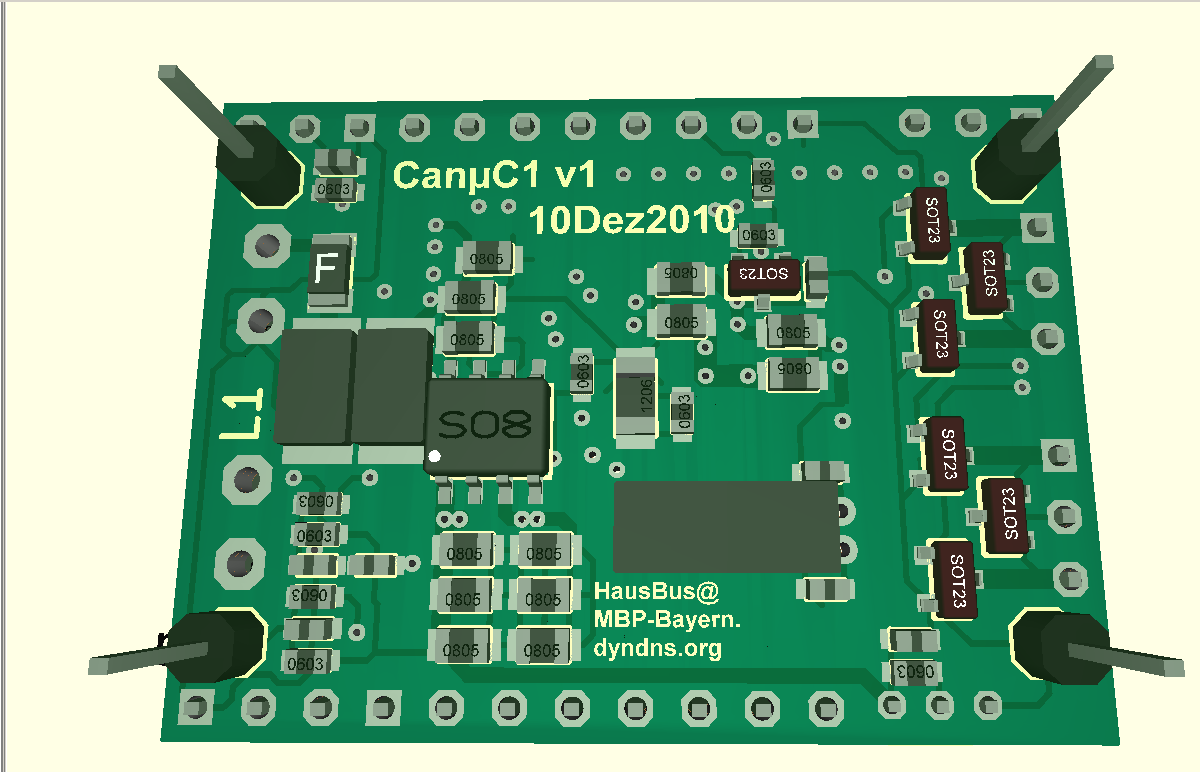

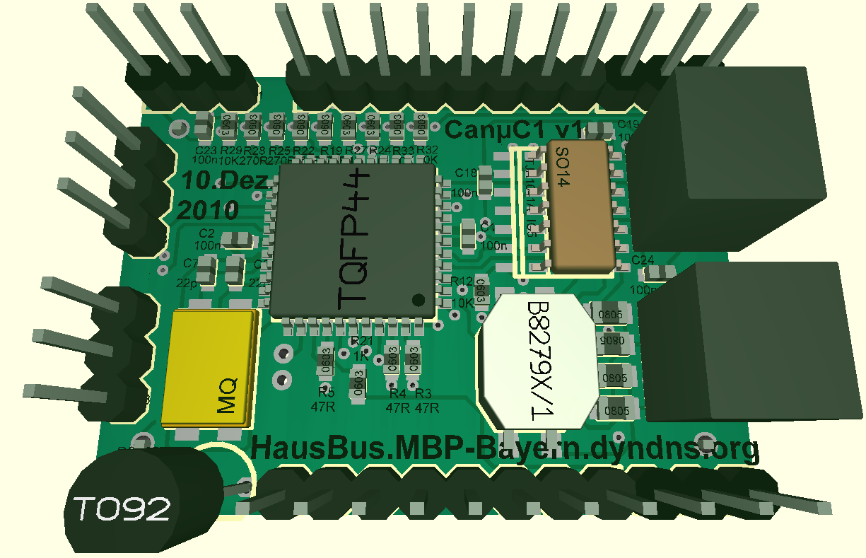

Nur Stromläufe und Layouts (Derzeit 1x CPU/CAN + 2 Erweiterungen), so
wie Ideeen zur Umsetzung.

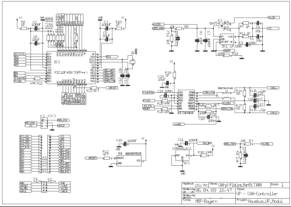

Für das Erste hänge ich einmal den Stromlauf einer älteren Version
meiner CPU an.

Vorgreifend auch noch eine Info:
Die Layouts sind für Leiterplatten-Fertigung im PCB-Pool vorgesehen, und
mit Target in einer an den Leiterplattenhersteller gebundenen
kostenlosen Version erstellt. (4 lagige Multilayer)
Es werden auch Komponenten verwendet, die es NICHT bei den großen
Bastler-Versorgen mit R oder C am Anfang gibt, aber BGA & QFN sind auch
wieder nicht geplant.

Anbei noch die aktuelle Version meines Stromlaufs für die CPU.
Mfg:MBP

von Loonix (Gast)
MBP-Bayern schrieb:
> Nach den aktullesten Überlegungen habe ich aber den LOW-Speed-CAN mit
> einem TJA1054 auch noch ins Visier genommen (Erheblich fehlertoleranter
> und Störsicherer als High-Speed-Can).
Das ist im geplanten Umfeld (bei dir im Haus) absolut kein Thema.
High-Speed-CAN kommt in rauhen Umgebungen zum Einsatz; Wenn dort zu
viele Busfehler auftreten, kann ein Wechsel auf niedrigere
Übertragungsraten helfen. Für dein Projekt kein Problem.
MBP-Bayern schrieb:
> Die Entscheidung ist nun aber zu gunsten des Microchip PIC18F458(0) in
> TQFP44 gefallen, was weniger Platz als ein MEGA88 + MCP2515 benötigt.
Hätte den (fast identischen) 18F4680 vorgeschlagen, aus genannten
Gründen und weil ich mit dem ECAN-Modul dieser Baureihe schon einiges
realisiert habe. Egal, wichtig ist die Verwendung eines Derivates mit
vierstelliger Endung, also unbedingt den 18F4580 statt 18F458 nehmen.

von Markus B. (mbp-bayern)
Nun habe ich mir etwas Zeit genommen, und die Schaltpläne ihrer
aktuellsten Form als PDF ausgegeben.
Mal sehen, wie ich das mit den Layouts mache.
Das Zentrale Element ist die Can-µC-Platine.
Deren Versorgung soll ca. 6-7,5V betragen, verträgt aber auch 12V.
Diese CPU ist Einzeln nutzbar, um 4 Schaltkontakte abzufragen und 4
Relais zu steuern, sie soll auf einen UP-Taster hinten Huckepack
draufpassen.
(X und Y passen schon mal, nur ob die Höhe in jede Dose passt...)
Die Can-µC-Platine kann aber auch als Herz für weitere Baugruppen
dienen:
Zum ersten für das IO-Modul, welches in ein Hutschinengehäuse hinein
soll.
Dieses Modul besteht aus einer Grundplatine, welche die CPU und 1-5
Stück 8-CH-IO aufnimmt. (Je nach Ausbau-Zustand)
Jeder IO kann dann als Eingang für beleuchtete Schahlter/Taster und als
Schalt-Ausgang für 12V Relais oder 12V/1A Magnetventile Anwendung
finden.
Die IO sind als Konstantstromquelle ausgeführt, deren Versorgung aus 2
externen Spannungen gewählt wird - Ca 6-7,5V und 12V.
Für Magnetventile ist die Sicherung zu ändern, und die Strombegrenzung
am Ausgang abzuschalten Löt-Jumper über 3 Pads.
Im Ausgangsmodus wird durch reduzieren der Spannung erheblich Energie
gespart - besonders bei Magnetventilen.
Im Eingangszustand kann an einer Ader ein Schalter/Taster samt LED gegen
GND betrieben werden - siehe Anschlussbeispiele.
Prinzipiell möchte ich die 230V meistens über externe Relais schalten.
Die Relais sollen haupsächlich auf die Hutschine;
Villeicht noch ein par kleine mit in die UP-Dose zu einer CPU ohne
Erweiterung.
Zum zweiten wird es ein Display geben, welches in ein Gehäuse mit
Frontplatte kommt. Es wird von 8 großen mechanischen Tastern umgeben,
die vom TFT-Display abgefragt und einzeln gesteuert beleuchtet werden.
Diese 8 Tasten haben 12V Beleuchtung, und schalten wohl mal wichtige
Dinge, wie das Wasser für den frei zugänglichen Wasserhan im Garten,
oder auch das Gartenlicht.
Als Display kommt vermutlich das EA-TFT 4:3 zum Zug
http://www.lcd-module.de/produkte/ediptft.html
Die Tocuh Funktionalität soll nur zu Konfigurationszwecken genutzt
werden.
Was ich sonst noch benötige wird sich zeigen.
MFG:MBP
Markus.
Hallo Leute,
am Wochenende habe ich nun die Doku zu den bisher bestehenden Layouts
erstellt.
Als Beispiele habe ich von Target erstellte 3D-Ansichten von der
µC-Platine, so wie den Bestückungsplan und die Lage L1 mit
Bestückungsdruck angehängt.
Wer wirklich interesse hat, der kann sich die vollständige Doku
herunterladen und ansehen.
Zu finden ist sie auf meinem Server - der Pfad dort hin ist in
angegeben.
Ich habe noch keine Leiterplatten - diese werde ich aber demnächst
bestellen.
Ich Überlege noch, ob ich nach den 1. Mustern einen Bestückungsservice
nutze, denn alleine ich selbst werde mindestens 6 voll Ausgebaute
Hutschienen-Module benötigen.
(Ein Modul aus mehreren Leiterplatten hat Ca. 3000 Pins/Pads)
Äußerungen in jeglicher Form sind sehr wilkommen oder besser gesagt
erwünscht.
Wenn Interessse an leeren Platinen oder SMD-Vorbestückten Platinen
besteht:
Hier ins Forum schriben, Nachricht senden, oder eMail an:
HausBus[_AT_]MBP-Bayern.dyndns.org (Die 6 Zeichen [_AT_] durch @
ersetzten)
Natürlich noch unverbindlich - ich habe es ja selbst noch nicht
getestet.
MFG:MBP
Markus
Tien schrieb:
> Hi MBP-Bayern,
> na, dann gibt es ja so langsam doch welche die mit dem PICs einen CAN
> Hausbus bauen wollen. Sieh Dir mal den Thread
> Beitrag "Anforderungssammlung CAN Hausbus mit PIC µC"
> und
> Beitrag "Dimmer für den Verteilerschrank mit Steuerinterface"
> an.
> Grüße Timo
Hallo Timo,
Ich habe mir nun eure Threads in Ruhe durchgelesen.
Vor allem das Thema mit den BUS-Dimmern finde ich sehr interessant.
Villeicht kann ich diese mit RS484-Adapterplatine Einbinden,
oder gar mein IO-Modul noch umgestalten,
dass es RS485 statt RS232 an den Schraubklemmen kann.
Die PWM-Variante wäre wohl auch nicht schlecht.
Auch die Gedanken der Ausfall-Sicherheit und Energiebedarf kann ich
teilen.
Siehe Text.
Wie geht es bei Euch weiter ?
(Bootloader etc. ?)
Hallo Forum.
Lebensdauer die ich von meiner Techik erwarte:
--> Jahrzehnte! <--
Ich habe daher keine Elektrolyt-Kondensatoren, und keine Tantale
geplant.
Ebenso keine Schaltregler; Höchstens ein Zentrales Schaltnetzteil.
Daher auch der Ansatz 2 Spannungen (6V / 12V) am Bus zu führen.
Akku gepuffert - im einfachsten Fall zwei 6V Blei-Akkus in Reihe,
in der Mitte abgezapft, und mit 2x 6V geladen.
Solarzellen könnte man evtl. auch als Ladegerät nehmen.
Es wird sich in der Praxis Zeigen, ob meine vielen Keramik-Kondensatoren
genügend Kapazität haben, oder ob dann leider doch noch ein Elko/Tantal
dazu geshuntet werden muss.
Lebensdauer ist für Kondensatoren in einem Haus kaum ein Problem,
da das Haus selten sehr heiß oder sehr Kalt wird, sofern sich die
Technik nicht selbst grillt*.
(* Was Schaltregler in Kombination mit schlechten Kondensatoren tun
würden)
Größere Vibrationen und Erschütterungen wie im KFZ gibt es im Haus
nicht.
Ich wohne glücklicherweise nicht in einem Erdbebengebiet.
Auch die Waschmaschine schüttelt nur sich selbst,
da sie auf einem massiven Beton-Fundament im Keller steht.
Fazit: Es hat nicht auszufallen.
Eigentlich darf es das auch nicht - dann hab ich was falsch gemacht.
Ausnahme 1: "Sabotage" oder "Unsachgemäßer Anschluss".
Ausnahme 2: "Blitzschlag" oder "Überspannung"
Ausnahme 3: Das Haus brennt ab - meine Technik war unschuldig.
(Meine Technik darf niemals einen Brand verursachen. (fahrlässig?))
Bei Ausnahme 1,
so hoffe ich dass das sich das auf einen möglischst kleinen Teil
- bestenfalls nur ein Kanal am IO-Modul - beschränkt.
Sollte der HauBus oder dessen IO's auch in den Garten führen,
so werde ich noch ein entsprechedes Schutz-Modul erfinden.
Bei Ausnahme 2,
da rentiert es sich wohl generell im Ganzen Haus - nicht nur meine
Technik. Aber um die kleineren Überspannungen im Zaun zu halten, so wird
ein Überspannungsschutz (Ableiter) im Hauptverteiler eingebaut.
Wenn es zu Ausnahme 3 kommt,
so ist meine Techik automatisch fast* schon hinfällig.
(* Die Rauchmelder kommen irgendwie mit an die Technik; nur weiß ich
noch nicht wie.
Über ein Mikrofon den Lärm am Gehäuse abnehmen wäre ohne Eingriff in den
Melder möglich, dann muss aber immer die blöde Batterie gewechselt
werden.
Letzetres geschah bisher wenn überhaupt oft erst nach ungeschützten
Wochen.
Ein Drahtgebeundenes System für Alarmanlagen wäre eine alternative.)
Sollte dennoch was ausfallen:
Ich möchte einige fertige Paltinen / Module auf Reserve halten.
Villeicht lässt sich auch eine PC-Hard+Software so einmotten,
dass man nach 20 Jahren noch an der Ursprungs-Software arbeiten kann,
ohne dass alles von Papier rekonstruiert werden muss.
Es wird kaum jemand alle Unterlagen und Software regelmäßig alle par
Jahre auf eine neue aktuelle Umgebung portieren, wenn alles so gut
läuft, dass man die Technik dahinter vergessen hat.
(Eine Datensicherung hilft nichts, wenn kein Lesegerät mehr
existiert...)
Andererseits kann man ziemlich zügig zurückbauen (lassen):
Die meisten Lampen im Wohnbereich sind bisher mit normalen
Schaltern/Wechselschaltern verdrahtet.
Vom EG geht alles in den Keller, zu einzelnen AP-Verdrahtungsdosen.
Diese werden derzeit direkt von Sicherungen versorgt.
Zukünftig kommen Relais auf Hutschine "dazwischen",
was beim Ausfall leicht auswechselbar oder überbrückbar ist.
Die Lichtschalter werden auf eine Steuerleitung,
bzw. auf ein Can-µC-Modul umgeklemmt und ggf gegen einen Taster
getauscht.
Die 230V werden dann dahinter von einer grauen Steckklemme eines
nahmhaften Herstellers verbunden, ohne Kontakt der 230V zu meinen
Platinen.
(Eine kleine Relais-Platine hätte ich mir zwar ausgedacht, aber auf die
möchte ich wenn irgendwie möglich verzichten.)
Was den Energiebedarf angehet:
Meine Versorgung basiert auf lokaler Ultra-Low-Drop-Out Linerar-Regelung
mit low Quiescent current und kleinen Keramik-Kondensatoren.
Ich habe keine günstigen Schaltregler gefunden, die bei den kleinen
Leistungen auch so gut abschneiden und ein vernünftiges Gehäuse haben.
Intensiv habe ich aber nicht gesucht, da mir das ständige takten und
schalten der Regler nicht gerade gefällt. (z.B. EMV)
Ebenso der Platzbedarf - die meisten benötigen große Spulen + Dioden.
Die Controller können den Quarz-Takt des Haupt-Oszillators und die
CAN-Transmitter komplett abstellen, was extrem Strom sparen kann.
Der asynchrone 32Khz getaktete Timer kann weiter laufen und den
Controller reglemäßig wieder für eine kurze Zeit vollständig aktivieren.
Aufwachen bei Taster-Betätigung ist nur am Can-µC-Modul direkt möglich.
Zusätzlich besteht die Möglichkeit, einen kompletten Shut-Down am
Spannungsregler zu machen - dann kann der Controller selbst auch nicht
mehr aufwachen. Nur Aktivität am Can-Bus kann immer als Wecker dienen.
Es ist aber in jedem Fall vom Protokoll zu beachten, dass Nachrichten
von einem Teilnehmer verschlafen werden können.
Schalter am Can-µC-Modul sind über Pull-UP (10K) an VCC;
Der Controller kann allerdings 270R zu VCC zuschalten.
Die Schalter schalten gegen GND.
Das IO-Modul kann durch umschalten ziwschen 12V und 6V die
Leistungsaufnahme seiner Verbraucher (Relais, Magnetventile) vierteln.
Für Schalter kann das IO-Modul mit kurzen Pulsen arbeiten, um den
Zustand zu messen.
Ich komme immer nur ziemlich wenig zu meinem eigenen Haus-Bus-Zeug,
aber ich habe noch eine kleine Optimierung an meinem IO-Modul in Arbeit.
(Noch einigie Bautiele, wie Sicherungen, Dioden und Kondensatoren für
die Grundplatine.)
Wenn ich das habe, so steht noch ein kleiner Testaufbau zur
abschließenden Verifizierung der Stromquelle im IO-Seitenteil an.
Die Schaltung habe ich zuvor schon (nur...) in ähnlicher Form
eingesetzt.
Wenn auch das erledigt ist, so werde ich meine Stücklisten erstellen und
mich um die Bestellung der ersten Bauteile kümmern.
Nicht dass ich am Ende eine Platine für Bauteile habe, die man nun doch
nicht mehr bekommt.
MFG:MBP
Markus.
Timo E. schrieb:
> Diese BasisHW soll die Basis für alle Nodes bilden. Per Pfostenstecker
> werden dann die jeweiligen ApplikationsPlatinen aufgesteckt.
>> Wie viel im Übrigen noch "nice to have" wäre... Keine Ahnung.
>> Da würde also nie was fertiges rauskommen.
> Genau, ich denke da gibt es einige Rekursionen bis zu einer halbwegs
> stabilen Hardware....
Hallo Timo,
bei meinen Überlegungen stand im Vordergrund, dass die CPU so winzig wie
möglich wird, und nur so viel wie nötig kann.
Daher wird bei mir also die Can-µC-Platine auf anderes aufgesteckt.
Das könnte auch eine Platine von Euch sein - und wenn Ihr dann mit
Schaltregler versorgen wollt, dann ist das auch kein Problem.
Folgende Daten gibt Target direkt aus:
    67 Durchkontaktierungen
    111 Bohrungen insgesamt
    Kleinster Bohrdurchmesser>=0,300mm
    Kleinster Bohrloch-Abstand>=0,300mm
    Kleinster Restring>=0,200mm
    Dünnste Leiterbahn>=0,200mm
    Geringster SignalAbstand>=0,200mm
    Platinengröße: 38,100mm x 27,940mm
Die Halbwegs stabile Hardware erwarte ich sofort;
Erweiterungen sind was anderes.
Nur muss ich sicherheitshaleber nachmessen (lassen),
nicht dass ich einen HF-Störsender entwickelt habe.
(Das kann ich aber nicht selber - die Technik wär zu Exklusiv.)
Das OT zu Solar ist interressant...
Nunja "Tante Wiki"* und "Onkel Google"* wissen immer verdammt viel.
(* Die Begriffe sind nicht meine Erfindung.)
Auch über die Idee von Thomas lohnt es sich nachzudenken.
Wind gibts ja wirklich genug.
MFG:Markus.
Hallo Timo.
Zum Beitrag von Stefen muss ich zu meiner Hardware anmerken:
die von mir geplanten LT1121 können "ABSOLUTE MAXIMUM" 30V DC Eingang;
Das bedeutet, dass die 24V nicht unstabilisiert von Akkus kommen
sollten.
(Bei Dir vermutlich nicht geplant, aber bei mir.)
Weiter müsste ich in den Datenblättern nachsehen,
ob es einen TVS-Wert gibt der den Regler ausreichend schützt,
ohne dass die TVS-Diode schon zu früh leitet und Strom verschwendet.
Die aktuell geplante Diode geht glaub bis 12V Akku.
Timo E. schrieb:
> Das sollten wir allerdings tatsächlich nochmals ganz genau durchdenken.
> Nicht dass wir hier genau das Gegenteil erreichen. Fällt Dir ein Fall
> ein, in dem ein geerdeter GND Probleme macht? Spontan fällt mir nichts
> ein... Aber, bedenke ich alles?
Meine Gedanken vom Wochenende besagen,
dass es eigentlich der bessere Fall ist wenn GND an PE hängt;
Das ganze mindestens 1x ZENTRAL, evtl. auch Redundant:
--> Zusäztlich am Bus Ende.
Immer AC und DC fähig.
Evtl auch nur mit antiparallelen Dioden,
vielleicht garnie direkt;
Wenn Direkt, dann nur an einer Stelle
(Sonst entsteht besagte Masse-Schleife).
Am besten wird sein, wenn die Zentale weniger Uf hat, als der Rest.
Wir sollten überlegen, welchen Peak-Stoß-Strom das aushalten muss,
wenn der Fehler "BUS/Phase" als Kurzschluss eintritt.
Denn der RCD benötigt ja auch eine Auslösezeit.
Der RCD wird schon nicht defekt sein,
sonst müssten wir den Auslösestrom vom LS-Schutz Handeln,
was die Kabel vom BUS villeicht garnicht packen würden.
>>  - TVS-Dioden halten den "Abstand" von +U zu GND "klein"
> Das ist eine gute Idee. Würdest Du die je Node einsetzen oder einmal am
> Netzteil?
TVS Diode zwischen +U und GND:
überall auf jedem Node - Auch eine Sicherung für +U IN.
Von GND zu PE (evtl auch noch von +U zu PE):
Wie Du schon selber schreibst - höchstens da wo es einen PE gibt.
(Zumindest nicht überall angeschlossen;
villeicht aber dennoch vorsehen,
wenn es der Platz auf der Leiterplatte erlaubt.)
Wenn man Unterverteileungen hat, durch welche der Bus läuft,
in denen keine Elektronik sein muss, aber der PE da ist:
Dann könnte man dort Segmete vom Bus "Absichern" / Trennen.
+U   --> -[FUSE]- (TVS nach PE) -[FUSE]- --> Nächstes Segment.
CNAH --> -[FUSE]- --> Nächstes Segment.
CANL --> -[FUSE]- --> Nächstes Segment.
+GND --> -[FUSE]- (TVS nach PE) -[FUSE]- --> Nächstes Segment.
Wenn dann vor oder nach dem Sicherungs-Block was "einschlägt"
so hätten wir evtl. noch ein wenig mehr Überlebenschancen für den Rest.
Den CAN auch mit TVS blocken - das müsste man testen.
Bei winzigen Werten der Sicherung könnte die PESD Serie wieder Sinn
machen.
Bei niedriger Baudrate machen aber wohl auch "ordentliche Brummer" von
TVS keine ernsten Probleme, die kosten dann halt eininge 10 Meter der
erlaubten BUS-Strecke. (Lässt sich errechnen.)
MFG:MBP
Markus.
