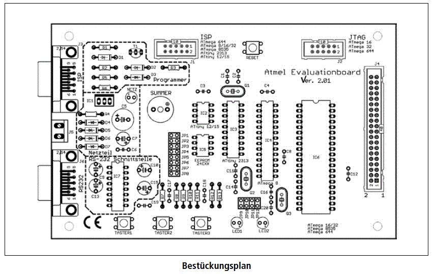

Ich habe mir das Amtel Evaluationboard zusammengebaut und habe einen
Atmega32 uC.

Auf diesen Board sind mehrer Schnittstellen unter anderem:
ISP-Schnittstelle
RS232 Schnittstelle

von Peter R. (pnu)
Nicht der C-Code wird an den Kontroller übergeben, sondern ein hex-file,
das mithilfe des C-Compilers erstellt worden ist.
Das atmel-evaluation board hat eine einfache Schaltung onboard, die mit
der (echten) seriellen Schnittstelle des PC zusammen einen
ISP-Programmierer bildet. Damit kann das .hex-file an den Kontroller
übergeben werden.
Die Nutzung zusammen mit ponyprog ist etwas umständlich, geht aber zu
machen.
Wenn  der PC keine echte RS232-Schnittstelle mehr hat, gibt es ein
Problem: Ein USB-seriell-Umsetzer lässt sich dabei nicht generell
verwenden, nur wenige der Umsetzer können es.
Dass da Probleme auftauchen sieht man an dem Aufwand der im Tutorium und
in vielen threads zu dieser Schnittstelle getrieben wird. Da findet man
auch die Lösung für manches Problem.

Ich habe dann noch ein paar Fragen zu meinem Atmel Eval. Board.
(Siehe Bestückungsplan):
1)Für was brauche ich 2 Stück 9-polige Schnittstellen bzw. was kann ich
damit machen? Bei einem steht RS232 und beir dem anderen ISP dabei.
2) den Dragon Programmer verbinde ich mit der 10-poligen ISP
Schnittstelle doch für was ist die JTAG Schnittstelle nützlich? oder
brauche ich beide?
viele Dank im Voraus für die Hilfe
mfg
Michael
von Maik M. (myco)
Wenn du viel Geld sparen willst, hol dir einen MySmartUSB Light:
http://shop.myavr.de/Programmer/mySmartUSB%20light.htm?sp=article.sp.php&artID=200006
und dann brauchst du für dein Board noch einen Adapter von 6 auf
10polig:
http://shop.myavr.de/index.php?sp=article.sp.php&artID=100075
Ich habe mir den selber gebaut, weil ich vergessen habe mir den für
meine alten Boards mitzubestellen :)
Dann installierst du einfach AVR-Studio (WinAVR wird da unterstützt),
kompilieren und übertragen kannst du dann direkt aus AVR-Studio heraus.
zu deinen Frage:
RS232 auf dem Board dient zum kommunizieren mit anderen RS232 Geräten
oder einem PC mit serieller Schnittstelle
der andere Sub-D mit "ISP" Aufschrift, ist ein eingebauter Programmer
für die serielle Schnittstelle eine PCs.
JTAG ist zum Programmieren und Debuggen. Man kann damit direkt in den
Controller hineinsehen, Programme anhalten und Schritt-für-Schritt
laufen lassen. JTAG-Programmierer/Debugger kosten allerdings etwas mehr.
Und für den Anfang ist das evtl. eh zu kompliziert.
