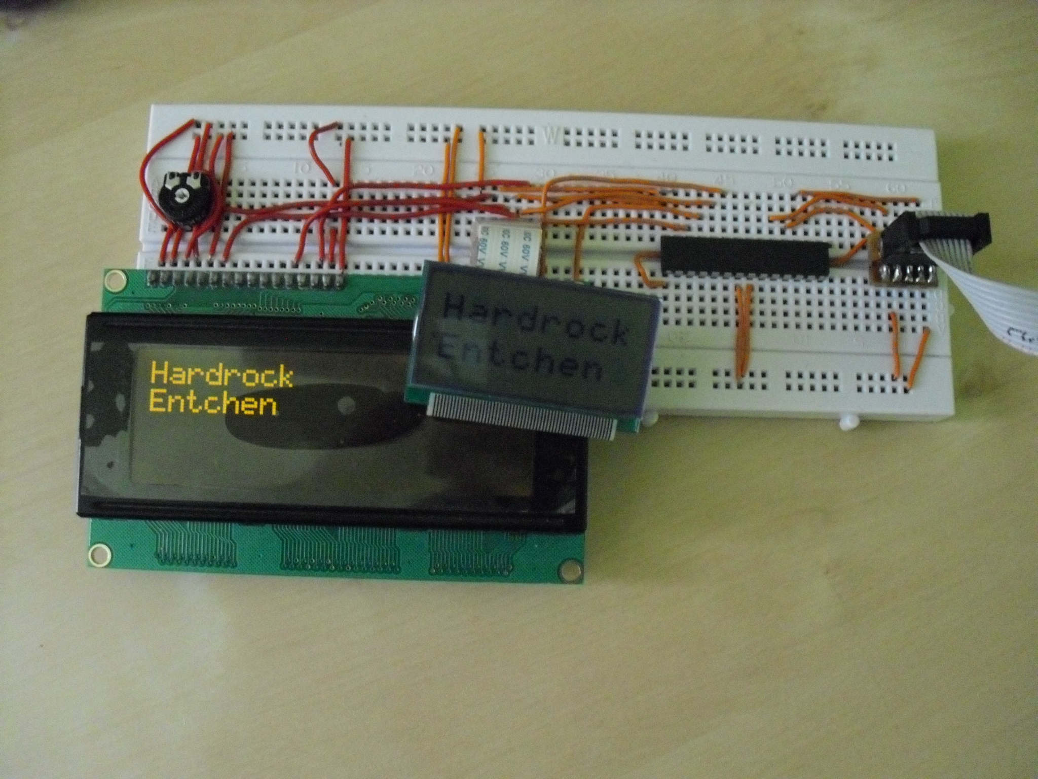

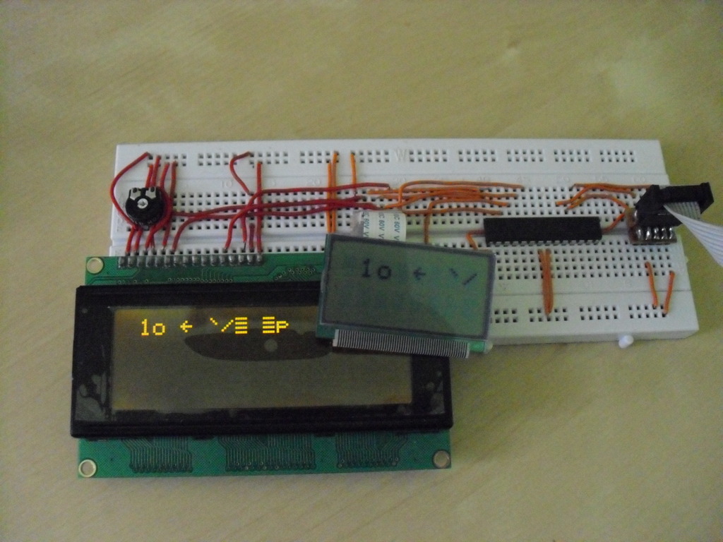

ich hatte mir vor ein paar Wochen 2 von diesen 8x2 Displays(C0802-04)
von Pollin gekauft und habe sie gestern einmal angeschlossen.
Wenn das Display initialisiert und gecleart ist sind beide total leer.
Sobald ich ein Zeichen ausgebe hängt er wieder diese Zeichen an.
Bild: Ausgabe <SPACE>1 war gedacht und was bei raus gekommen ist, ist ja
zu sehen.
Es war mir erst auf den beiden Kleinen von Pollin aufgefallen und
deswegen habe ich mein 20x4 Display parallel dazu angeschlossen.
Hat jemand eine Idee was das soll?

von Thomas H. (flaretom)
Ich weiß jetzt nicht konkret, wie bei der LCD-Routines.asm die String
Terminierung aussehen muss.
Es sieht aber so aus, als ob du die \0 am Ende vergessen oder die
Stringlänge falsch übergeben hast.
Stell doch mal den Aufruf der LCD Routine rein.

von Sören T. (stimmy)
.include "m8def.inc"
.def temp1 = r16
Stack:
           ldi temp1, LOW(RAMEND)
           out SPL, temp1
       ldi temp1, HIGH(RAMEND)
           out SPH, temp1
Wie wäre es damit:
text:
          .db " 1"
          .db 0
von thisamplifierisloud (Gast)
Sind alle statischen Steuerleitungen ordentlich festgenagelt
und evtl. erforderliche Pullups-Widerstände bestückt ?
Hatte mal ein I2C-Display, das ein ähnliches Eigenleben hatte,
bis ich die \CS-Leitung auf GND genagelt habe.
Laut Datenblatt hätte man die auch offenlassen können...
von Spess53 (Gast)
Hi
>        .db " 1"
Und wo ist die Null
        .db " 1",0
MfG Spess
Bringt diese ,0 den String zum erliegen?
Kann man einen Zeilenumbruch dadurch erreichen?
von Floh (Gast)
0 ist das definierte Ende einer Zeichenkette.
nein.
Die Null beendet nur den String:
lcd_flash_string_1:
           lpm   temp1, Z+
           cpi   temp1, 0
           breq  lcd_flash_string_2  ; ende
Also kein Zeilenvorschub dadurch.
von Spess53 (Gast)
Hi
lcd_flash_string_1:
           lpm   temp1, Z+
           cpi   temp1, 0
Beim Erreichen der '0' wird die Ausgabe beendet.
Nein.
MfG Spess
Jetzt gehts!
Danke!

von Falk B. (falk)
@  Sören Timm (stimmy)
>Jetzt gehts!
Ja, jetzt geht's mal wieder los. Hirn aus, Spass rein. Ohje!
Lies mal was über Bildformate! Und Netiquette, lange Quelltexte
gehören in den Anhang!
MfG
Falk
