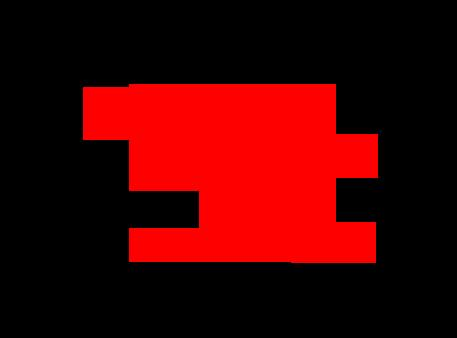

Hallo, ich habe mit einem Spartan 3E eine VGA-Monitporansteuerung gebastelt. Es funktioniert so weit auch, allerdings kommt es zu Interlacing-Effekten (siehe Bild im Anhang). Hat jemand eine Idee, welche Modifikation am VGA-Signal das Problem beheben würde?
Martin S. schrieb: > allerdings kommt es zu Interlacing-Effekten (siehe Bild im Anhang). Wo ist da das fehlerhafte Interlacing zu sehen? Bzw: wie sollte das Bild denn richtig aussehen? > welche Modifikation am VGA-Signal das Problem beheben würde? Kann man erst sagen, wenn man weiß was falsch ist...
Ok, das hätte ich noch dazuschreiben können: Es handelt sich um ein normales Quadrat. Es ist mit Paint nachgemalt, wie es am Monitor aussieht, wobei die Ein-/Ausbuchtungen stochastisch sind (also wechseln und nicht fest diese Form haben müssen) und nur am rechten und linken Rand vorkommen. Und die Farbe ist in echt nicht rot, sondern weiß, aber das ist ja egal...(Der Fehler ist Farbunabhängig). Ich habe den Code angehängt. Im Code kommt zwar eine Bewegung des Quadrates auf dem Monitorschirm vor, diese ist jedoch nicht Schuld an diesem Phänomen. Es tritt auch bei stehendem Quadrat auf. Verzeiht mir bitte für die zu wenigen Kommentare im Code.

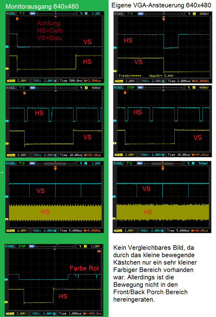

Martin S. schrieb: > hat ein normaler Quarz eigentlich 50% > High-Periode? Eigentlich schon, oder?) Üblicherweise schon. > dass es mehr ein VGA statt ein FPGA-Phönomen ist, Hast du dein Timing mal mit einem Oszi kontrolliert? Reichen die Pegel aus?
Nun, hier sind die Messungen. Eigentlich sieht es doch recht ähnlich aus (echter Monitor und eigenes Projekt im Vergleich). Oder wird beim echten VGA-Monitor über einen der auf der Basys2-Platine auf GND gelegten Verbindungen eine weitere Information übertragen? Bei den ersten beiden Bildern muss man übrigens die unterschiedliche Zeitbasis und die vertauschten Farben beachten.
Martin S. schrieb: > Eigentlich sieht es doch recht ähnlich aus > (echter Monitor und eigenes Projekt im Vergleich). Ja. Das sieht eigentlich soweit gut aus... > Oder wird beim echten > VGA-Monitor über einen der auf der Basys2-Platine auf GND gelegten > Verbindungen eine weitere Information übertragen? Sieh dir mal das Grün-Signal des Referenz-Monitorausgangs zusammen mit den Sync-Signalen an. Ältere Monitore verwenden u.U. Sync-On-Green... :-/

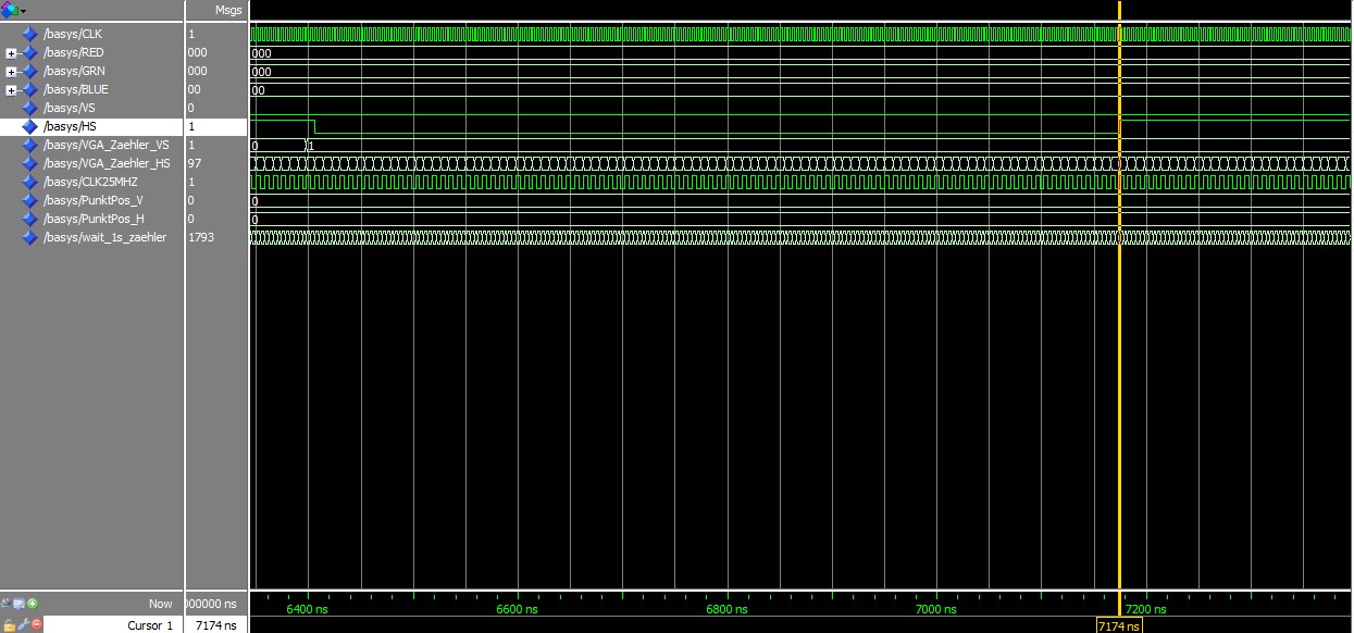

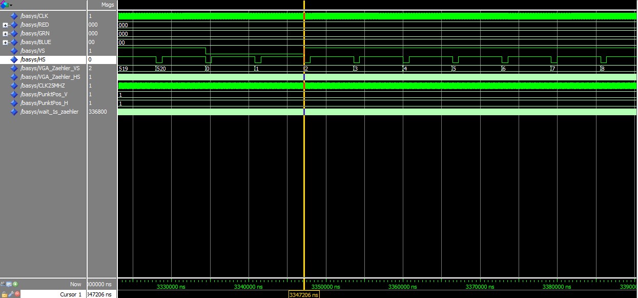

Hi, danke für die Hilfe. Aber ich verstehe nicht ganz, was mir die Testbench bringt. Ich habe bereits den vhdl-Code in ModelSim simuliert, indem ich das clock-Signal über die after-Befehle generiert habe (so wie in der Testbench). Warum sollte man, wie es in der Testbench der Fall ist, sämtliche Signale quasie neu benennen und mit den "alten" über die Port-Map verknüpfen? Es sei nebenbei gesagt, dass mir das Simulationsergebniss recht schlüssig aussah. Ich habe das Ergebnis in den Anhang geladen.
Martin S. schrieb: > Warum sollte man, wie es in der Testbench der Fall ist, > sämtliche Signale quasie neu benennen und mit den "alten" über die > Port-Map verknüpfen? Damit klar ist, welches Signal in der Testbench definiert ist. Damit kann man sie schön von internen Signalen unterscheiden. Außerdem baue ich mir gern ein paar Signalchecker in die Testbench ein. > Es sei nebenbei gesagt, dass mir das Simulationsergebniss recht > schlüssig aussah. Schlüssig aussehen reicht dem Display vermutlich nicht. Hast Du die Zeiten im Simulator mal nachgemessen und verglichen [1]? Deine Sync-Timings sehen ganz gut aus:
1 | # ** Note: :pong_480x640_tb: hsync rate: 31250 Hz |
