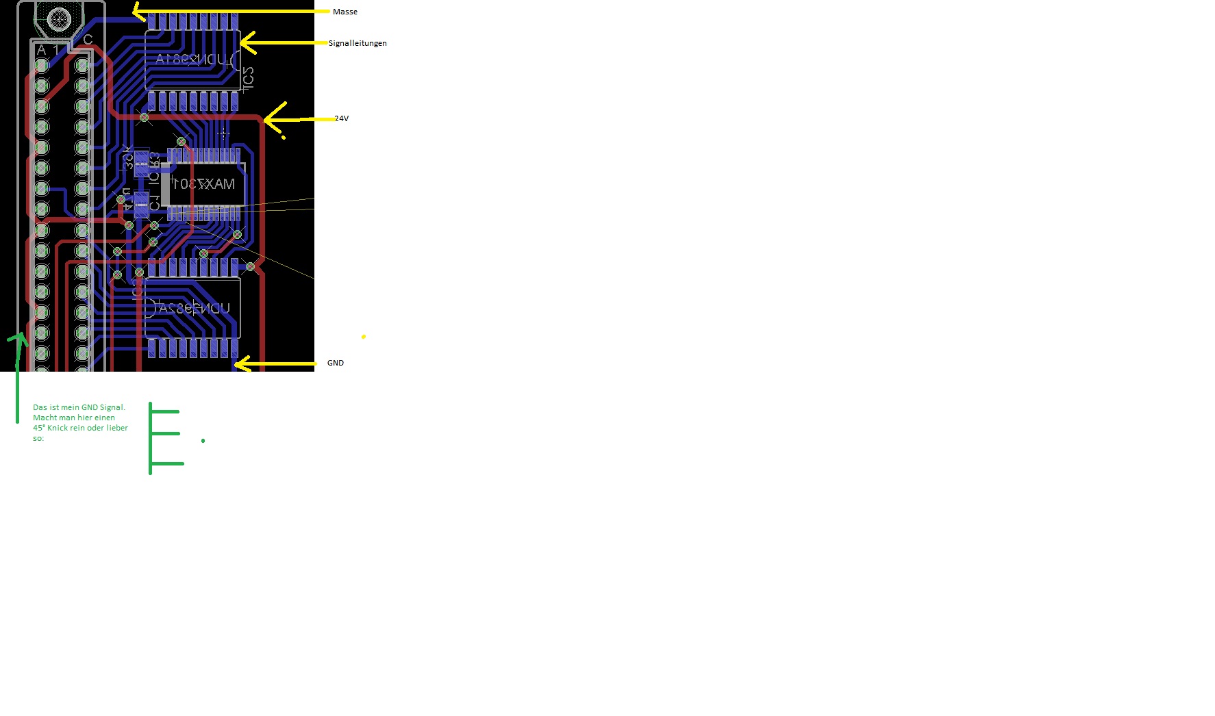

Hallo an alle,
ich habe gerade mein erstes Eagle Layout gefertigt. Ich brauche eure
Meinung bezüglich der Leiterbahndicken. Und Abstand der Leiterbahnen
untereinander.
Welche Leiterbahndicken / Abstände stellt ihr ein?
Bei Signal und PowerLeitungen?
Ich freue mich über jede Antwort

von skyloop (Gast)
Signalleitung = ?
5V,1A Leitung = ?
24V, 2A = ?
3.3V,0.5A=?
GND = ?
Meine Wahl:
Signalleitung = 0.4mm
5V,1A Leitung = 0.6mm
24V, 2A = 0.6mm
3.3V,0.5A= 0.4mm
GND = 0.6mm
Abstände : Habe überall 0.254 eingehalten
vllt kann einer einen Blick drauf werfen..
Ich glaube die Bahnen sind viel zu dick und zu dicht eineinander

von skyloop (Gast)
Hier ist der Anhang nochmal als Bild

von Verwirrter Anfänger (Gast)
Grundsätzlich würde ich die erste Überprüfung immer per DRC machen?
Wie soll das ganze den produziert werden? Manche Hersteller haben DRC
Rules auf ihrer Homepage, aber jeder ordentliche Hersteller sollte
zumindest die Infos zur Mindestbreite und Mindestabstand irgendwo stehen
haben.
Zu Hause lässt sich das auf jeden Fall mit einfachen Mitteln nicht mehr
produzieren. Ich hab mal beispielhaft ein paar Stellen markiert, die
einfach zu eng sind.
Bzgl. der Leiterbahnbreiten würde ich dir als ersten Anhaltspunkt:
http://www.mikrocontroller.net/articles/Eagle_im_Hobbybereich#Empfehlungen_f.C3.BCr_Leiterbahnen_im_Hobbybereich
empfehlen
Ciao,
VA
von skyloop (Gast)
Ich will es bei PCB-POOL fertigen lassen.
Ich werde auf deren Seite mal nach den mal gucken, was für mind.
Einstellung man haben muss.  Danke dir für den Tipp.
Die Schaltung auf dem Bild muss ich 4 mal dublizieren:-((
Wollte von vornherein die Einstellungen einmal richtig machen, sonst
muss ich mich jedesmal 4 mal ärgern.
von skyloop (Gast)
PCB-Pool gibt einen Leiterbahnenabstand von 0.15mm vor. und
Leiterbahndicke von 0.5mm.
Ich werde das Board nochmal überarbeiten.
Das wären ja Elefantenrennbahnen. :-)
Die minimale Leitbahnstärke ist natürlich auch 150 µm, genau wie der
minimale Abstand.
Allerdings solltest du ggf. mit etwas größeren Werten ins Rennen
gehen, wenn es vom Platz her machbar ist, also vielleicht 200 µm /
200 µm, dann sind sie mechanisch und thermisch etwas stabiler.
von Falk B. (falk)
@  skyloop (Gast)
Nö, sowohl DIcke als auch Abstand 6mil = 0,15mm. Das muss man aber als
Hobbybastler bei DER Platine keinesfalls ausreizen. Geh mal mit 0,2 oder
0,25mm minimalem Abstand und Breite ins Rennen.
Gute Idee. Und mach einen DRC, der sagt dir wo es zu eng ist! Hast du
nicht gemacht, denn sonst hättest du die Kurzschlüsse bemerkt.
MFG
Falk
von skyloop (Gast)
DRC hat 120 meldungen ausgespuckt, die ich gerade bereinige.
Hätte ich daran denken sollen an den DRC - Test...
Danke für die Infos. Ich werde die Fehler bereinigen..
:-))   Ich hätte jetzt gar nicht an diesen Test gedacht..Super Sache
