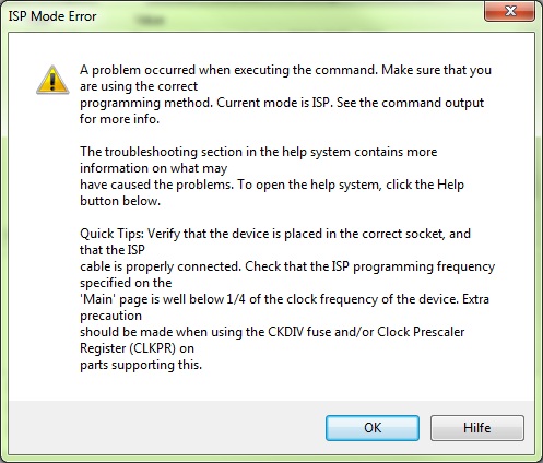

Ich möchte die Fuse Bits eines ATmega 1284P mit dem AVR Dragon setzen.
Das Dragon ist nagelneu und wurde mit der aktuellen Firmware bespielt
die es mir laut Atmel auch ermöglicht Controller mit mehr als 32 KB
Flash zu programmieren. Ebenso habe ich die aktuelle Version des AVR
Studios(4.18) installiert.
Die Kontaktierung zwischen target und Dragon erfolgte nach dieser
Anleitung
http://support.atmel.no/knowledgebase/avrstudiohelp/mergedProjects/AVRDragon/AVRDragon.htm
unter Device Connection Sheets, dann SCKT3100A3
und hiervon die ISP Variante.
Die Fehlermeldung die ich beim verbinden immer erhalte befindet sich im
Anhang. Die frequenz habe ich schon verringert, hat jedoch nichts
gebracht. Die Kontakte auf dem Dragon hab ich auch schon durchgepiepst,
alles ok.
Kann mir bitte jemand weiterhelfen ich bin ziemlich ratlos?

Wie sieht die Beschaltung zwischen Dragon, USP & ATMega aus? Ist die
Schaltung auf der ATMega-Seite mit weiteren Bauteilen verbunden? Wurde
der ATMega schon einmal programmiert?

read signature liefert 0x00 0x00 0x00 bei einer ISP frequenz von 250
kHz. Laut troubleshooting ist die Frequenz zu hoch, was aber nicht sein
kann.
>kann.
Ein 'neuer' AVR läuft meistens mit 1MHz. 250kHz können als ISP-Takt (1/4
AVR-Takt) schon zu hoch sein.
MfG Spess
von Stefan (Gast)
Hab die Frequenz verringert, hat auch nichts gebracht.

Ist der Chip jetzt evtl. auf die interne 128kHz-Taktquelle (->ISP-Takt
unter 30kHz einstellen) oder gar externen Takt (probeweise an XTAL1
einspeisen) konfiguriert?
Ansonsten müsste man wohl mal HVPP probieren - der Dragon sollte das
auch können, erfordert aber eine andere Verkabelung zum Chip als ISP.
