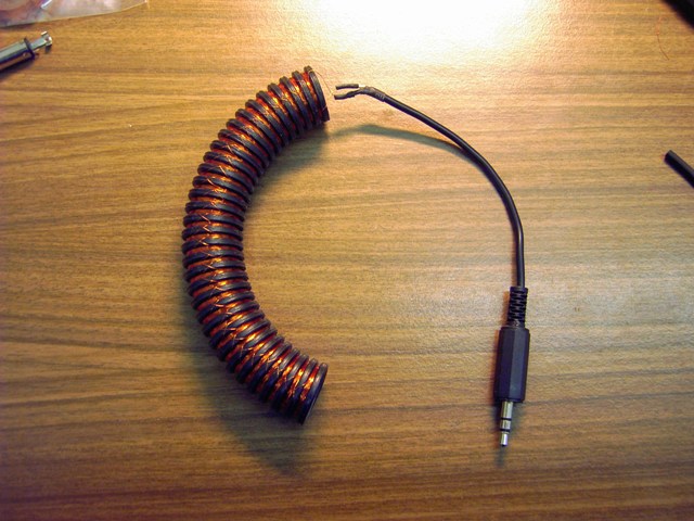

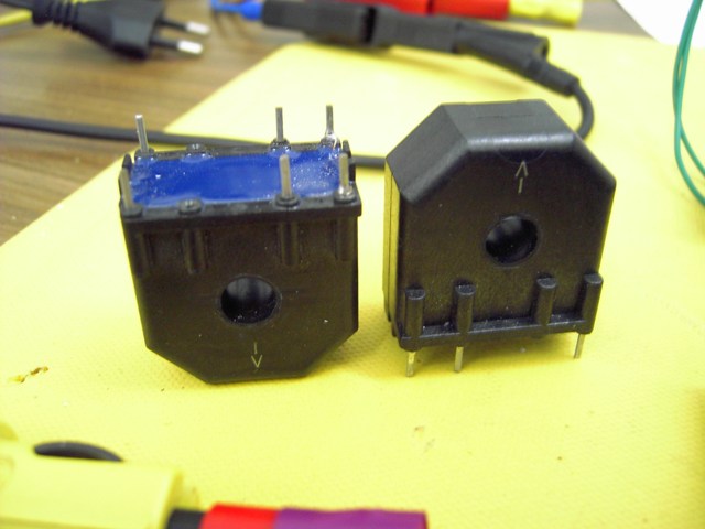

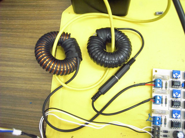

Anbei Fotos vom Eigenbau. Das Problem bei den Rogowskis ist die
Wicklerei, insbesondere wenns für kleinere Ströme und kleinere Bauformen
sein soll. Faustregel.. desto kleiner der Torus und desto "dicker" der
Ring, desto mehr Messspannung. Deswegen hab ich die Variante mit den
offenen Enden gewählt + lauter kleine Einzelspulen. Sonst währ das ein
noch größeres Gepfriemel geworden. Wobei ich den Schlauch minimal zu
kurz gemacht habe, sonst hätte der fast ideal geschlossen. Dabei handelt
es sich um ein flexibles Rippeninstallationsrohr, durch die mitte hab
ich dann einen Kabelbinder gezurrt, hat super funktioniert (bis auf die
nicht 100%igen passenden Enden) Die Werte hab ich nicht mehr ganz im
kopf, aber es müsten ca. 2000 Windungen sein, verteilt auf die Länge von
ca 17cm?!? Nagelt mich nicht fest, aber da müsten 50mV/A rausgekommen
sein. Das ganze war per Messverstärker an einen Atmega-Webserver
angeschlossen. Bild 1 zeigt übrigend eine alternative. Weis gerade den
Hersteller nicht, aber die haben eigentlich genauso funktioniert wie
mein Eigenbau. Nur meine Konstruktion war ein wenig empfindlicher wenn
ich das ganze bewegt habe. Weiter optimiert hab ich nicht mehr aus
Zeitmangel.
von Harald Wilhelms (Gast)
Interessant. Was hast Du denn da für einen Wickelkörper für
die Rogowski? Hast Du auch Vergleichsmessungen Rogowski/
Stromwandler (Bild3) gemacht?
Gruss
Harald

von Franz B. (byte)
Hier mal ein paar Daten zu der Kaufvariante. Die kosten mittlerweile
auch nicht mehr die Welt. Die 20A Variante 2,2euro bei CSD. Leider kann
ich nicht direkt verlinken. Hier ein paar Datenblätter.
http://www.csd-electronics.de/data/pdf/AC1020.pdf
http://www.csd-electronics.de/data/pdf/Stromwandler.pdf
Der Hersteller auf dem Bild is meines Wissens nach ein anderer, aber die
Talema hab ich auch Zuhause. Funzen genauso. Vorteil der Rogowski sind
eigentlich die großen Ströme die man relativ "gefahrlos" messen kann.

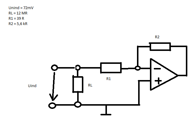

Hey ich muss dieses Thema mal wieder ausgraben. Ich hab nun eine
Rogowskispule gewickelt mit folgenden Massen für den Ringkern.
Breite b = 12 mm
Außendurchmesser da = 36mm
Innendurchmesser di = 27 mm
Die Ringfläche habe ich berechnet zu Aring = 445.32*10^-6 m²
und die mittlere Länge zu lm = 98.96*10^-3 m
nun gilt ja induzierte Spannung ub = M * di/dt
Ok und mit den Massen des Kerns habe ich M berechnet zu M = 5.65*10^-9
Vs/A
Nun will ich aber das mein ub nur zur Ableitung des Stromes proportional
ist. Dazu habe ich hinter der Rogowski Spule einen Nichtinvertierenden
Verstärker geschaltet. Die Verstärkung soll V = 176,8 *10^6 betragen.
Aber das ist schon ein mächtig hoher Wert. Wenn ich allein schon für R2
den kleinsten Wert nehme der mir zu Verfügung steht ( R2 = 0.22R ) komme
ich bei R1 dann auf einen Wert von 39 M Ohm. Das ist mir definitiv zu
viel.
Hat Jemand evtl eine Idee wie ich so hohe Widerstandswerte umgehen kann
oder kann man das nur wenn man einen Kern mit kleineren Abmessungen
verwendet?
Hoffe ihr versteht mein Anliegen?!

von Dietrich L. (dietrichl)
> viel.
Dann bau den Verstärker doch 2-stufig!
Allerdings hast Du in beiden Fällen das Problem, bei so hoher
Verstärkung mit den Offset-Spannungen und -Strömen zurecht zu kommen.
1µV am Eingang bringt am Ausgang ja schon 176,8mV Fehler :-((
Auch nicht vergessen: Thermospannungen, Einkopplungen in die Leitungen
etc...
Gruß Dietrich
von Johannes E. (cpt_nemo)
>> viel.
Ja, genau.
Eigentlich sind es 176,8 V, nicht mV!
Da die Rogowski-Spule sowieso nur ein AC-Signal liefert, kann man
zwischen den einzelnen Stufen den DC-Offset abblocken; es geht dadurch
keine Information verloren.
Sinnvoll ist nach meiner Erfahrung, die Verstärkung in einer einzelnen
Stufe nicht größer als 1000 zu machen, ich würde das deshalb eher
3-Stufig aufbauen. Damit hat man ungefähr 3 x 600 und dann ist auch das
Offset-Prolem nicht so kritisch.
Habe ich auch gerade gemerkt :-(
Hierzu werden z.B. Lock-In-Verstärker verwendet. Aber auch damit ist es
nicht leicht...

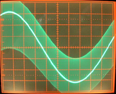

von Dimitri P. (dima)
Hallo Leute, ich hab nun mal wieder eine Frage zu diesem Thema. ok ich
hab nun meine Rogowskispule gewickelt und sie auch mal getestet. Der zu
messende Strom ist sinus förmig und wenn ich jetzt die Spannung am
Ausgang der Rogowskispule messe dann müsste doch eine cosinus förmige
Spannung erscheinen, da Spg. proportional zur Ableitung des Stromes ist?
Die Spannung die ich messe, eilt jedoch dem Strom um etwa 85° hinter
her, also sozusagen ein negativer Cosinus Verauf.
Wie kann das sein? Denn laut Wiki hier
http://de.wikipedia.org/wiki/Rogowskispule
sollte es doch ein schöner Cosinus werden?
Und der Integrator. Könnt ihr mir irgendwelche Tipps dazu geben wie ich
den Integrator richtig dimensionieren kann?
Als Integrator benutze ich den aktiven TP 1.Ord.
http://upload.wikimedia.org/wikipedia/commons/4/41/Aktiver_Tiefpass.png
aber auch da kriege ich mit meinen Werten nicht das Erhoffte raus.
Hoffe ihr könnt mir da weiter helfen?!
ja, mit einer Messzange messe ich den Strom durch den Leiter und zeige
ihn auf dem Oszi an. Strom beträgt genau 6,16 A bei einer Frequenz von
18.9 kHz und der ist sinus förmig.
Und wenn ich den Leiter durch die Spule führe kann ich eine Spannung von
etwa 128 mV messen. Und im Vergleich zum Stromsignal ist das Signal der
Spannung um etwa -85 ° Phasenverschoben, er eilt dem Strom also hinter
her? Also es sieht aus wie ein negativer Cosinus und das verwirrt mich
gerade was, weil ich den Fehler nicht finde.
Und ja ich benutze einen Tastkopf mit der Einstellung.
von Falk B. (falk)
@  Dimitri Penner (dima)
>her?
Du hast die Anschlüsse verpolt.
Was hat denn die Meszange für eine Bandbreite bzw. Phasenverschiebung?
Um auszuschließen, dass da schon ein Fehler herkommt, könntest du mal
einen Shunt-Widerstand dazu schalten und mti dem Oszi dort den
Spannungsabfall messen.
Vermutlich hast du ein Vorzeichen-Problem. Wenn du die Rogowski-Spule
umpolst, müsste daraus +95° werden. Das sind dann aber immer noch 5°
Abweichung vom theoretischen Wert.
Mach mal Messungen bei anderen Frequenzen und beobachte dort, ob der
Amplituden- und Phasenfehler immer gleich bleibt.
Als mögliche Fehlerquelle könnte ich mir noch die Kapazität der
Rogowski-Spule vorstellen, also die Kapazität zwischen benachbarten
Windungen. Das sollte sich aber bei 20 kHz eher noch nicht auswirken.
Wie gut ist denn die Sinus-Form des Stroms? Wenn der nicht exakt
sinusförmig ist, dann kann das evtl. auch wie ein Phasenfehler aussehen.
Hat dein Oszi auch Mathe-Funktionen? Dann könntest du mal dort die
Integration machen. Dann sollte das gemessene Signal direkt dem
Primärstrom entsprechen.
Morgen Leute, ich hoffe ihr könnt mir wieder etwas helfen.
Und zwar habe ich nun meine Spule gewickelt und auch schon mal getestet.
Hab sie sehr hochohmig abgeschlossen und am Ausgang konnte ich dann auch
wirklich die induzierte Spannung entnehmen wie zu vor berechnet, doch
bei der Elektronik happert es bei mir noch. Wie in der Theorie verstärke
ich das Signal erst einmal bevor ich es mit einem Integrierer weiter
verabeite, aber da will es nicht so ganz wie ich es will. Es passiert
einfach gar nichts, mein Oszi zeigt mir nach dem Verstärker nur noch
eine Horizontale Linie auf dem Bildschirm an und ich hab echt keine
Ahnung mehr woran es liegen kann. Ich hab den TL084CN schon zwei mal
ausgetauscht doch daran lag es wahrscheinlich nicht, ich hab mich an die
Werte im Datenblatt gehalten aber es will nicht funktionieren.
Das ist meine erste Schaltung, die ich selber aufbaue von daher fehlt
mir noch vieles an Know how, erst recht bei der Fehler suche und von
daher hoffe ich das ihr mir einpaar Tips und Anregungen geben könnt?
Zu meiner Schaltung.
Am Ausgang der Spule kriege ich etwa 72mV raus. Diese will ich zuerst
mit einer Inv.OP Schaltung auf 10 V verstärken. Dabei habe ich den
Eingangswiderstand möglichs nieder ohmig gehalten, etwa bei 39 Ohm damit
noch ein Strom von etwa 1.85 mA fliessen kann. Ist dieser Wert zu wenig?
Ich hab im Datenblatt vom TL084 nämlich gelesen, dass der Supply Current
bei max. 2.5 mA liegen darf oder habe ich da was gänzlich
missverstanden?
Ich hoffe echt ihr könnt mir da weiter helfen.
von Harald W. (wilhelms)
> Ich habe nun meine Spule gewickelt und auch schon mal getestet.> Am Ausgang der
Spule kriege ich etwa 72mV raus. Dabei habe ich den
Kommen denn die 72mV auch raus, wenn Du mit 39 Ohm belastest?
Gruss
Harald
> Gruss
> Harald
Ähm die Spule habe ich mit etwa 12 M ohm belastet und dabei kamen
wirklich 72mV am Ausgang raus. Und diese 72 mV wären dann doch auch die
Eingangsspannung für meinen Verstärker richtig? Und die 39 Ohm ist der
Eingangswiderstand meines Verstärkers und nicht der Lastwiderstand
meiner Spule.
Bzw. worauf wolltest du jetzt herraus Harald?
> meiner Spule.
Und was befindet sich zwischen Spule und Verstärker? Vermutlich eine
Leitung.
Also ist der Eingangswiderstand des Verstärkers gleichzeitig der
Lastwiderstand der Spule.
> Leitung.
Also ich hab jetzt vom Prinzip her diese Schaltung aufgebaut.
http://de.wikipedia.org/w/index.php?title=Datei:Rogowsky_coil.png&filetimestamp=20110228232503
Nur das ich jetzt dort wo sie v(t) abgreifen noch einen Lastwiderstand
habe.
Wie kann dann mein Eingangswiderstand gleich meinem Lastwiderstand sein.
Entschuldige die dümmliche Frage, aber müssten dazu Beide nicht in Serie
geschaltet sein?
>> Leitung.
Und an welcher Stelle in obiger Schaltung sitzen jetzt Deine 39 Ohm?
Am besten zeichnest Du mal Deinen persönlichen Schaltplan auf.
Gruss
Harald
ok ok ich glaub ich habs. Ich hab es bislang als ideale Spannungsquelle
betrachtet aber in Wirklichkeit hat es ja einen Innenwiderstand und der
entspricht genaum meinem Lastwiderstand. klingt irgendwie gerade
logisch.
Dann hab ich also einen Strom von 72mv/12MR = 6nA. Das ist dann
definitiv zu wenig für den OP richtig? Aber wie schaffe ich es denn dann
die Spule hochohmig genug abzu schliessen das ich die ganze induzierte
so hier ist mein Schaltplan. Und wie gesagt am Ausgang des OPs kriege
ich nicht das was ich mir erhoft habe.
von John D. (Gast)
Hier ist dein Lastwiderstand 39 Ohm und nicht 12 MOhm!
von Ballermann (Gast)
Einganswiderstand des Invertierenden Verstärkers ist soweit ich noch im
Hinterkopf habe R1.
In diesem Fall also R1//RL = 38,99987 Ohm.
Ist etwas niedrig für das dass man die Rogowski Spule nicht belasten
soll...
Und wo wird integriert?
Grüße
ahh...wegen der virtuellen Masse liegen R1 und RL parallel zu einander.
Das habe ich echt net bedacht.
Das heißt ich müsste also den R1 auch sehr hochohmig wählen oder aber

@ Ballermann:
Den Integriere habe ich nach dem Verstärker geschaltet und dafür habe
ich einen Integrierer mit TP 1.Ordnung.
Also würde es funktionieren vor dem Verstärker einen Impedanzwandler zu
schalten und dann zu verstärken?
Der invertierende Eingang des OP ist die sogenannte virtuelle Masse,
deshalb liegt der 39 Ohm-Widerstand parallel zu RL. Mach einfach R1 und
R2 hochohmiger (z.B. 10 kOhm wie in der Wikipedia-Schaltung).
ja das ist R1. Die Werte habe ich oben links in meiner Schaltung
angegeben.
Kein Wunder, wenn Du Dein Eingangssignal praktisch kurzschliesst.
Nimm einen nicht invertierenden Verstärker.
Gruss
Harald
Hallo noch mal.
Hab meine Schaltung jetzt so aufgebaut wie es mir der Johannes
vorgeschlagen hat. Sprich am Ausgang der Spule hab ich direkt den
Integrierer gehängt, nach dem Integrierer kommt ein Invertierender
Verstärker und nach dem Verstärker habe ich einen Hochpass geschaltet.
Ich hab es mir PLECS simuliert und es sah alles wunderbar aus, so wie
erhofft doch nun nehm ich diese Schaltung real in Betrieb und alles
spinnt rum.
Schon beim Eingang des Integrieres messe ich eine zu hohe Spannung (etwa
1,76 V , wobei es doch eigentlich 72 mV sein sollten) und die Form der
Spannung entspricht alles andere als einem Cosinus (Sieht aus wie ein
Trapez mit einem Tal wo eigentlich ne waagerechte Amplitude sein sollt).
Nach dem Integrier kann ich dann überhaupt kein Signal mehr abgreifen.
Als OP benutze ich einen TL084
Woran könnte es liegen, dass es nicht funktioniert und wie kann ich das
beheben/ verbessen?
Für weitere Ratschläge wäre ich dankbar.
> 1,76 V , wobei es doch eigentlich 72 mV sein sollten) ...
Wo kommt die Spannung her bzw. wie wird diese erzeugt?
> ... und die Form der
Einen Cosinus bekommt man nur dann, wenn der Strom durch die
Rogowski-Spule ein idealer Sinus ist. Kleine Abweichngen vom Sinus
können in der Ableitung schon viel bewirken.
Teste die Schaltung doch erst mal mit einem Funktionsgenerator. Da
kannst du z.B. auch mal ein Rechteck-Signal anlegen, als Integral sollte
ein dreieck-Verlauf heraus kommen.
Dann hast du den Integrierer vermutlich falsch aufgebaut. Den Fehler
musst du aber schon selber suchen, da kann dir aus der Ferne niemand
helfen.
Der hat, je nach Typ, eine Input-Offset-Spannung von bis zu 20 mV! Bei
einer DC-Verstärkung von 1000 ist das nicht so ideal.

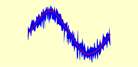

Und was noch zu erwähnen ist das über meinem Cosinussignal noch ein
Rauschen liegt.
Es sieht in etwa so aus wie die Bilder, die ich im Anhang hab.
von Spuli (Gast)
Hast du deine Rogowski-Spule abgeschirmt? Denkst du an die Rückkopplung
vom Ausgang des Integrators zum Eingang über Streukapazitäten? Wie groß
ist die Induktivität deiner Rogowksi-Spule?
Zeig mal ein Bild von deinem Aufbau.
Wie kann ich denn meine Spule von äußeren Feldern abschirmen?
Und ja meine spule ist nicht perfekt gewickelt, die Abstände zwischen
den Wicklungen varieren, mal sind sie größer, mal sind sie kleiner. Ich
hab zusätzlich noch die Primärwicklung über die Sekundärwicklung
gewickelt was mir zuusätzlich noch eine parasitäre Kapazität
reinkoppelt. Die Induktivität habe ich noch nicht gemessen.
Mein Problem ist halt dass dich direkt am Ausgang meiner Spule dieses
überlagerte Rauschen hab und ich nicht genau weis woher ich das hab und
vorallem wie ich das wieder los werde.
> Ich hab zusätzlich noch die Primärwicklung über die Sekundärwicklung
> gewickelt
Wie bitte? Ich glaube, Du hast die Rogowskispule immer noch nicht
verstanden. Mach doch mal ein Foto von Deiner Spule.
Gruss
Harald
Ich werd ein Foto hoch laden sobald ich zu Hause bin.
Aber ja, ich musste den Stromführenden Leiter ein paar mal um meine
Spule wicklen damit ich ne größere Spannung raus kriege. Aber dieser
Leiter ist schon isoliert, sprich ich habe kein Kupfer auf Kupfer
gewickelt.

von Spuli (Gast)
>Aber jetzt mal grundsätzlich! Wie kann ich meine Spule abschirmen,
>sprich wie kriege ich dieses Rauschen weg?
Faraday-Schirm drumwickeln und mit Signalmasse verbinden. Dabei aber
darauf achten, daß keine Kurzschlußwicklung entsteht! Also irgendwo eine
Unterbrechung in den Schirm einbauen.
Wenn du niedrige Streukapazität brauchst, auch darauf achten, daß du
nicht zu dicht an die Spulenwicklungen kommst.

von Achim M. (minifloat)
Auf dem Analogoszi-Bild sieht das Rauschen aber eher aus wie eine
Schwingung. Ein problem, was man öfter beim Integrator erlebt.
Dein Verstärker ist wohl eher ein Oszillator geworden?
mfg mf
