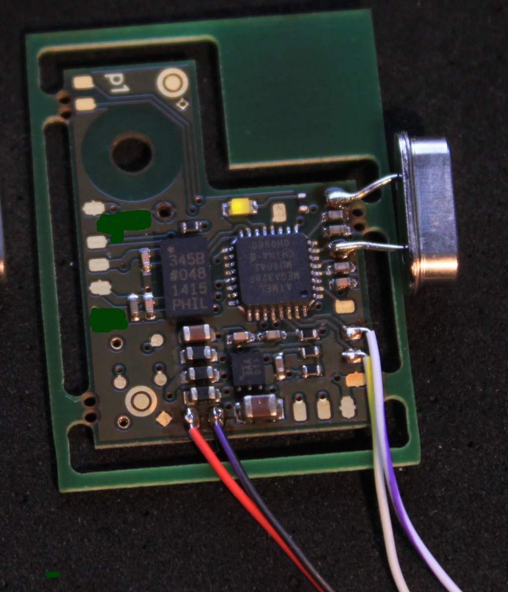

Hier ein Bild von einem ADXL345 Accel Modul, welches ich vor kurzem fuer
eine andere Anwendung realsiert habe.
Nur um zu zeigen was moeglich ist.
Gruss Bodo
von Alex E. (tecnologic) Benutzerseite
MOin Bodo,
das sieht doch gut aus.  Bei den Drehraten kommt das ganz auf die
