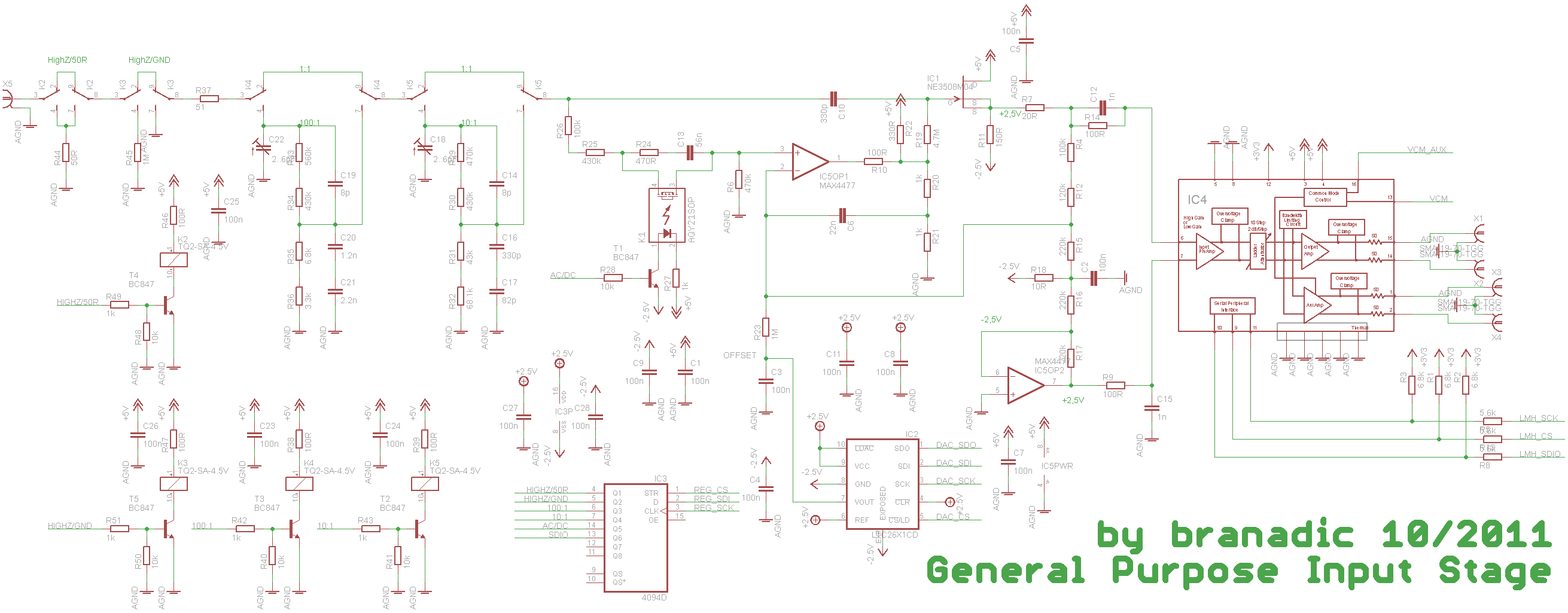

von branadic (Gast)
Hallo Jürgen,
statt großartig an irgendwelchen Planungsdiskussionen teilzunehmen und
Zeitpläne zu erstellen habe ich mir direkt Gedanken über eine reale
Umsetzung gemacht. Einen ersten Schaltplan nach Empfehlung des
Datenblattes des LMH6518 habe ich ja bereits im anderen Thread
geliefert.
Ich bin aber zu dem Entschluss gekommen, dass mir die Lösung für eine
universelle Eingangsstufe nicht gefällt, da die Bandbreite bereits durch
den FET begrenzt wird und so keine Reserve nach oben zulässt, ohne die
Eingangsstufe noch einmal neu zu entwickeln.
Also habe ich mir unsere bestehende Huckepackplatine aus dem
Welec-Projekt, die Walter und ich entwickelt haben, geschnappt und deren
Schaltplan um die fehlenden und hier bereits angeführten Schaltungsteile
(Eingangsspannungsteiler, 50 Ω-Abschluss 1W/MELF0207, GND-Coupling)
erweitert.
Statt der im Welec vorhandenen zwei 10:1-Teiler, die für 100:1 in Serie
geschaltet werden, sind getrennte 100:1 und 10:1-Teiler vorgesehen, das
gefällt mir irgendwie besser.
Als FET kommt auch hier wieder der NE3508M04 von CEL zum Einsatz. Damit
ist es auch möglich die 900 MHz des LMH6518 auszureizen. Darüber hinaus
ist er extrem rauscharm und bietet eine hohe Steilheit, was einen
zusätzlichen Buffer überflüssig macht, da er die Folgestufe direkt
treiben kann.
Das 200 MHz-AA-Filter der Huckepackplatine wurde entfernt, man war sich
ja quasi einig, dass das AA-Filter vor den ADC gehört. Hier wurde ja
auch der Wunsch geäußert flexibel verschiedene AA-Filter anbinden zu
können. Stattdessen sind die Vcm-Anschlüsse direkt und die Ausgänge über
SMA EndLaunch herausgeführt, sodass die freie Wahl an AA-Filern und
ADC's sowie ggf. notwendige ADC-Buffer besteht.
Als DAC habe ich den LTC2602 (16bit) verbaut, wie er auch im
Welec-Projekt Verwendung findet.
Ich habe also weitestgehend all das im Schaltplan, was zu einer m.M.n.
vernünftigen, zugleich aber universellen Eingangsstufe gehört.
Die Einspeisung eines Testsignales für Kalibrierzwecke ist noch nicht
vorgesehen. Hier besteht noch Klärungsbedarf in welcher Form die
Testsignale generiert und zur Verfügung gestellt werden.
Die Steuersignale für die Relais werden allesamt über ein
Schieberegister (4094) mit an die SPI-Schnittstelle gehängt. Damit würde
eine vollständige Konfigurierung der Eingangsstufe via SPI erfolgen.
Ich muss noch ein paar Kleinigkeiten einpflegen, dann könnte ich den
Schaltplan zur Verfügung stellen.
branadic

von branadic (Gast)
E. M. schrieb:
> Wie im richtigen Projektleben: Ein Projekt wird genauestens geplant und
> wenn die Planung fast abgeschlossen ist, stellt sich heraus, dass ein
> Einzelkämpfer schon mal angefangen hat, alles zu bauen. :-)
Muss ja nicht gleichbedeutend sein mit: "Meine Lösung ist das was ihr
geplant habt." oder "Passt eure Planung meiner Lösung an.". Da ich
selbst aber an einer solchen Stufe Interesse habe und sich die
Anforderungen bisher weitesgehend mit den hier geäußerten Wünschen
decken, warum dann nicht andere an meiner Lösung partizipieren lassen?
Mir geht nur eine übermäßige Planung gegen den inneren Schweinehund. In
der Zeit wo andere planen zeichne ich lieber was zusammen und ändere
ggf. noch ein wenig ab, das ist für mich ergebnisreicher als
theoretische Betrachtungsweisen. Schließlich ist das hier kein
jahrelanges Großprojekt, das intensive Planung erfordert, sondern ein
überschaubarer Aufwand, der an Bestehendem anknüpft.
E. M. schrieb:
> Würde aber noch
> hinzufügen dass ein AA-Filter in jedem Fall mit auf die Platine gehört,
> sonst muss man ja wieder extra basteln.
Das ist ein wirklich kritischer Punkt. Der Eine möchte nur bis 200 MHz,
der Nächste bis 350 MHz und der Übernächste möchte die volle Bandbreite
nutzen. Wenn man nun das AA-Filter bei 900 MHz ansiedelt, dann muss
spätestens Derjenige der weniger Bandbreite braucht wieder mit dem
Basteln anfangen und seinem ADC-Board - entscheidend ist hier die
Samplerate, die Analogbandbreite der ADC's sowie die Frage nach
Speicheroszi oder Sampleoszi - ein Filter spendieren. Wie man es macht,
man macht es garantiert verkehrt.
Daher habe ich das Filter entweder auf einer separaten Leiterplatte, mit
der Möglichkeit zwischen verschiedenen Filterstufen umzuschalten oder
auf der ADC-Leiterplatte, so nah wie möglich an den ADC's selbst,
gesehen. Das kommt auch dem Wunsch:
"...mehrere unterschiedlich steile / flache AA-Filter..." nach.
E. M. schrieb:
> gibt es dazu auch einen passenden programmierbaren Filter?
Der LMH6518 hat bereits eine programmierbare Bandbreitenbegrenzung
enthalten (20, 100, 200, 350, 650, 750 MHz, Full). Jetzt könnte man
meinen das man auf ein AA-Filter verzichten kann, ich würde das aber
nicht unbedingt empfehlen, da die Filtersteilheit nicht sonderlich hoch
ist.
branadic

von branadic (Gast)
M.K. schrieb:
> Dann würde ich aber den Filter gar nicht nutzen und nur mit einem AA
> arbeiten.
Nutzen würde ich den schon und zwar als programmierbare
Bandbreitenbegrenzung, aber eben nicht als AA-Filter. Vom TDS5104B
(1GHz, 5GS) her bin ich es gewöhnt zwischen voller Analogbandbreite,
150MHz und 20MHz umzuschalten.
Anbei mal der aktuelle Stand als Schaltplan.
In meiner Aufzählung vorhin hatte ich ganz vergessen die
Spannungsversorgung mit zu erwähnen, die muss natürlich auch noch
konzipiert werden. Dazu muss jedoch final klar sein welche Spannungen
notwendig sind und wieviel Strom jede Schiene benötigen wird.
Alle Relais sind über ein Schieberegister an SPI gekoppelt. Zusammen mit

von Purzel H. (hacky)
Danke fuer das Schema als PNG.
Aeh.. die Dioden ueber die Wicklungen scheinen vergessen worden zu sein.
von Mitleser (Gast)
branadic schrieb:
> Danke Thomas, für diese überaus lehrreiche Aufklärung. Sicherlich ist
> dir aber dieser Beitrag entgangen:
ich finde es gar nicht so schlecht als PNG. Zumindest kann ich so als
nichtprojektbeteiligter Nichteaglebenutzer auch etwas lernen. Danke.
von branadic (Gast)
Ja, richtig. Ich hatte zuvor bistabile Relais eingeplant, diese dann
aber ersetzt und dabei die Dioden vergessen.
branadic
von Ulrich (Gast)
Es fehlt noch ein Schutz für den Eingang gegen eine versehentlich zu
hohe Spannung.
von m.n. (Gast)
> hohe Spannung.
Noch dringender ist wohl der Schutz des FET vor zu hoher Spannung
source-drain; ich glaube es dürfen max. 4V sein - aber der FET-Typ ist
schon gut!
Mich würden die Relais-Typen interessieren bezüglich Spannungsfestigkeit
und Kapazitäten Kontakt-Kontakt und Kontakt-Spule.
Eine Anmerkung - keine Kritik:
Die AC/DC-Umschaltung ist zwar einfach, schützt aber den 50Ohm
Eingangswiderstand nicht vor einem DC-Anteil. Besser ist ein C gleich am
Signaleingang - mit all seinen Problemen.

von branadic (Gast)
> hohe Spannung.
> source-drain;
Ich habe noch keine elegante Lösung gefunden, die nicht die Vorteile des
FET wieder zunichte machen.
Nebenbei bemerkt denke ich auch, wer allen Ernstes mit 100V bei
kleinster Vertikalablenkung auf sein Messgerät schießt, dem ist nicht zu
helfen. Man hat im Umgang mit Multimetern einmal gelernt sich dem
idealen Messbereich von oben nach unten zu nähern und nicht umgekeht.
Wenn aber jemand eine gute Lösung parat hat immer her damit, dafür ist
es ja schließlich eine Diskussionsrunde.
Derzeit habe ich TQ2-SA-4.5V von Panasonic vorgesehen, Signalrelais in
SMD. Ich hatte einen Moment lang auch mal eine Blick auf
Meder-Reed-Relais geworfen, bin dann aber wieder davon abgekommen, weil
sie auch nicht die notwendige Gleichspannung abkönnen.
Ich kann dir nicht ganz folgen, die AC/DC-Umschaltung erfolgt doch über
das Photorelais.
Der interne 50Ω-Abschluss direkt am Eingang wird über das Relais
hinzugeschalten, sodass eine AC/DC-Umschaltung auch bei aktiviertem
internem Abschluss möglich ist. Die 50Ω gegen DC zu schützen finde ich
nicht so toll, weil man sich damit automatisch den nutzbaren
Frequenzbereich nach unten hin begrenzt. Darüber hinaus kann auch in
einem 50Ω-System der Gleichspannungsanteil interessant sein, finde
zumindest ich.
Mittlerweile sind die 3 SPI-Schnittstellen zusammengeschaltet, sodass
die gesamte Eingangsstufe mit einem 48bit breiten Wort konfiguriert
wird, 8Bit für den 4094, 16Bit für den DAC und 24Bit für den LMH. Über
Pegelwandler ist dafür Sorge getragen, dass alles 3.3V-Pegel-konform
ist.

von ArnoR (Gast)
Die LED im Optokoppler K1 ist falsch gepolt.
von branadic (Gast)
Danke für den Hinweis, da hatte ich vergessen das Bauteil wieder zu
spiegeln.
branadic

von Ulrich (Gast)
Ein gewisser Schutz für den Eingang sollte schon sein - sonst reicht
ggf. schon ESD oder auch nur -12 V, ein Überschwinger bei 5-10 V durch
fehlenden Leitungsabschluss. Wenn es irgend möglich ist sollte so ein
Gerät fast unzerstörbar sei sein. Für mich heißt das hier - auch bei
kleinstem Bereich (ohne Verteiler) sollten auch die 230 V Netzspannung
oder ähnliches in der Regel noch keinen Schaden anrichten. Das ist nicht
leicht, wird aber bei kommerziellen Geräten erreicht.
Der Ansatz für einen Schutz wäre ein Widerstand (z.B. 10 K) vor den
JFET, mit kleinem Kondensator gebrückt, und dann ein Diode um eine zu
negative Spannung abzuleiten. Wenn einen das zusatzliche Rauschen durch
den Widerstand stört, gibt es da auch eine Schaltung mit Depletion-FETs
statt dem Widerstand. Gegen Positive Spannungen könnte schon der JFET
selber reichen.
Beim 50 Ohm Abschluss ist der Schutz allerdings etwas schwieriger. Da
wäre aber wenigstens eine Schutzschaltung gegen Übertemperatur sinnvoll,
die ggf. die 50 Ohm abschaltet, wenn der zu heiß wird. Damit sollte die
Schaltung dann wenigstens etwa 30 V noch ohne Schaden überstehen.
Die Schaltung mit dem FET hat auch noch ein Problem: durch den
Widerstand als Last ist die AC Verstärkung deutlich kleiner als 1,
abhängig vom FET. Es ist aber klein Angleichen der Verstärkung im
Niederfrequenz-Bereich vorgesehen. Die normale Technik ist es den FET
nicht auf einen Lastwiederstand, sondern gegen eine Stromquelle arbeiten
zu lassen - dann hat man wenigstens eine Verstärkung von fast 1.
von branadic (Gast)
Das ist schon eine harte Belastung und offen gestanden würde ich im
Traum nicht darauf kommen meinen Messgeräten das anzutun. Ich mache mir
in aller Regel vorher schon Gedanken darüber was ich messen möchte.
Prinzipiell hast du allerdings Recht, wenn ich die 230V bei 1mV/div
schon etwas heftig finde.
Hast du zufällig ein Schaltungsbeispiel mit der Lösung mit
Depletion-Fet?
Die Lösung mit Widerstand || Kondensator und Diode kenne ich.
Gibt es sowas eigentlich auch als fertiges Bauelement oder wird sowas
diskret gelöst?
> abhängig vom FET.
Das gilt doch nur, wenn die FETs nicht die notwendige Steilheit besitzen
die nachfolgende Last zu treiben. Der NE3508M04 ist dazu jedoch durchaus
in der Lage, daher kann ja auch auf den Buffer, wie er im Falle des J310
notwenig wäre, verzichtet werden.
branadic

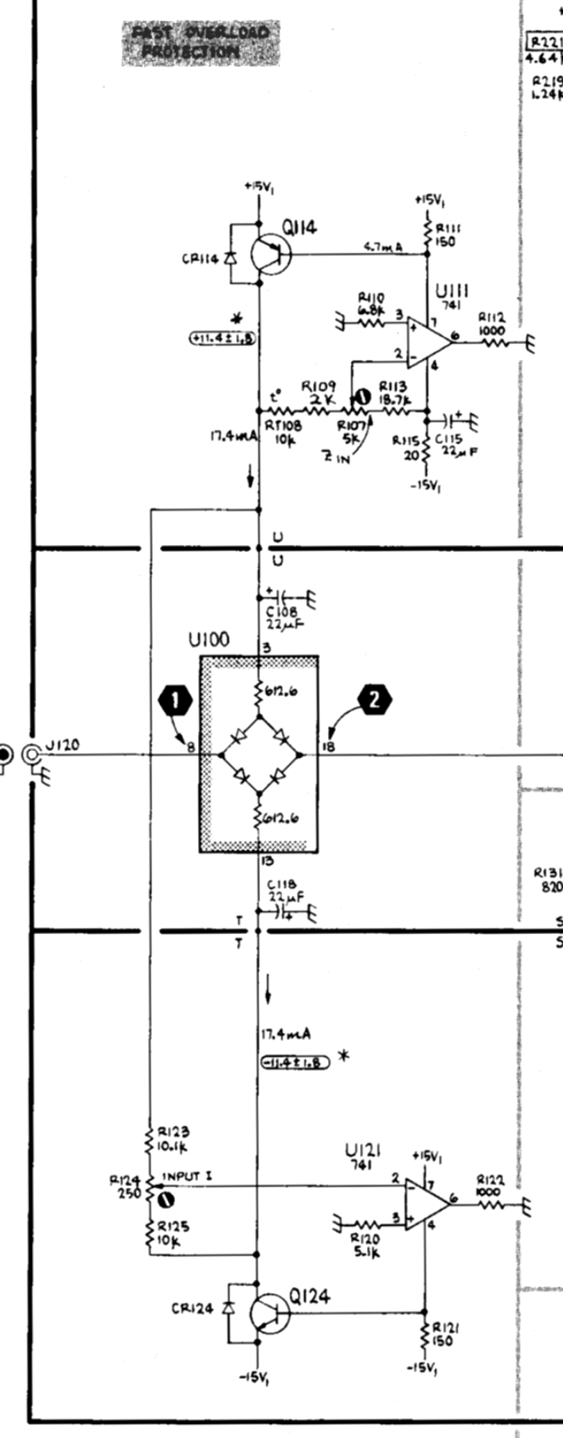

Hier das vorletzte Bild. Im Prinzip ne AC-Stromquelle:
www.supertex.com/pdf/app_notes/AN-D16.pdf
Gibts mittlerweile auch von diversen Herstellern als integriertes
Bauelement mit unterschiedlicher Struktur.
von Guido C. (guidoanalog)
Hier noch die zu dem erwähnten Bild zugehörige Application-Note:
http://www.supertex.com/pdf/app_notes/AN-D11.pdf

von branadic (Gast)
Hallo Abdul,
danke für den Link, in der AN-D11 findet sich eine detailiertere
Beschreibung der Funktion. Allerdings sind die zusätzlichen 3kΩ schon
recht viel bei 1MΩ, daher wäre explizit der LND150N8 nicht die richtige
Wahl. Daher habe ich mich mal ein wenig umgeschaut und den BSS139 von
Infineon gefunden.
@ all
Ich möchte noch mal auf die Temperaturüberwachung des 50Ω-Widerstands
zurück kommen. Gibt es solche Abschlusswiderstände bereit mit
Temperaturüberwachung als integriertes Bauelement oder wird soetwas noch
diskret aufgebaut?
Auch hier wären ggf. bewährte Schaltungskonzepte interessant und
diskutabel.
branadic
zum BSS139:
Wobei ich mich frage, wie schnell so eine Schaltung reagieren kann?
Vermtlich werden die Spice-Modelle es nicht wirklich hergeben.
Einer schonmal ausgetestet?
Anderes Problem ist der recht hohe Innenwiderstand <für deine
Anwendung>. Wesentlich bessere Alternativen kenne ich keine.
von branadic (Gast)
Hab das gerade mal in Spice versucht nachzuvollziehen (Model gibt es
beim Herrn Kraus auf der Website), allerdings lässt sich das mit dem
Model scheinbar wirklich nicht nachstellen.
branadic

Zum Thema Überspannungsschutz gibt es noch folgendes Statement:
"...The signal goes through a diode bridge that's biased forward. The
overvoltage biases the diodes off.
And the diode bridge is biased by a pair of 741 operational amplifiers
configured as current feedback amplifiers with the outputs grounded and
the output taken off of the power supply pins. I am familiar with that
configuration but it never occurred to me that it would be
worthwhile using a 741 in it. The Tektronix engineers cut the coat to
fit the cloth.
I wonder now how well a 741 performs in that configuration..."
Gibt es weitere/andere Vorschläge für die Eingangsstufe?
branadic
Die Schottky-Dioden-Bridge ist ein alter Hut, den man in alten
TTL-Datenblättern öfters findet als Testload. Aber die Verschaltung der
OpAmps kann ich nicht ganz nachvollziehen. Hast du dazu einen
Schaltplan? Wohlmöglich spielt die GBW der OpAmps keine große Rolle und
sie dienen nur als Stromquellen. Oftmals sind das einfach nur zwei
gleiche Widerstände.
von branadic (Gast)
Abdul K. schrieb:
> Hast du dazu einen Schaltplan?
Ja, habe ich, findet sich im Anhang. Alternativ im Manual des 7A29:
http://bama.edebris.com/download/tek/7a29/tek-7a29.pdf
branadic

branadic schrieb:
Hm. Erst dachte ich, sie wollen mit den OpAmps die Steilheit der
Stromquellen verbessern (also virtuell die Rs vergrößern, nötig dazu
wäre dann auch ne höhere Betriebsspannung), dann dachte ich daran, das
Verlustleistung von den Rs auf Transis verlagert werden soll, dann sah
ich, das die OpAmps für Rausch/Offsetspannung -minimum beschaltet sind.
Zu letzt bin ich der Meinung da ist ein Geradeabsolvent der Uni bei Tek
an der falschen Stelle eingesetzt worden. Wer weiß.
Ominös.
Vielleicht steht eine Erklärung in dem Service-Manual oder einer in den
Tek-Groups weiß Bescheid. Da werde ich jetzt aber nicht weiterforschen.
Ich würde es erstmal bei der Brücke mit BAV99 oder ähnlich belassen.

von Stikar (Gast)
Je nachdem von welchem Schaltplan hier gesprochen wird sind doch
minimale Schutzmaßnahmen vorhanden.
Nach originalem Schaltplan des zum Einsatz kommenden VGAs:
http://www.mikrocontroller.net/attachment/122168/Universal_Input_Stage.sch
bzw.
http://www.mikrocontroller.net/attachment/123187/digiinput.gif
ist der LMV842 verbaut worden. Dem Datenblatt kann man entnehmen:
ESD Tolerance (Note 2), Human Body Model 2 kV, Machine Model 200V
Man kann also davon ausgehen, dass er über eine
Eingangsschutzbeschaltung verfügt. Der DC/LF-Pfad ist hochohmig an den
Messeingang angeschlossen und geht hochomig auf das Gate des JFET,
welches über einen Kondensator (20nF) mit dem Messeingang verbunden ist.
Hier ist also in gewissen Grenzen Schutz vorhanden.
Beim MAX4477 aus der zweiten Schaltung:
http://www.mikrocontroller.net/attachment/123191/GPIS-NE3508-LMH6518.sch
bzw.
http://www.mikrocontroller.net/attachment/123197/exportiertes_Schema.png
findet sich, nach einem kurzen Blick ins Datenblatt, nichts was auf eine
Schutzbeschaltung hindeutet, jedoch gilt hier das Gesagte ebenfalls.

Lukas K. schrieb:
> Wäre es nicht eine Option für ein Selbstbauoszilloskop das Frontend vor
> dem PGA austauschbar zu machen?
Nicht nur das der Schaltungsaufwand und die Leiterplattenfläche
unverhältnismäßig größer wird, alles muss dann auf 50 Ohm ausgelegt und
mit geeigneten (HF-)Steckverbindern versehen werden, es macht auch
schlichtweg keinen Sinn.
Da ist es sinnvoller die Eingangsstufe in Anlehnung an die universelle
Eingangsstufe abzuändern. Ich denke da an einen prog. Stufenabschwächer
samt 50 Ohm Abschluss, gefolgt von der FET-Stufe.

Nur die 2 Dioden zur Versorgung oder ggf. eine Hilfsspannung von z.B. +-
2 V wären nur ein erster Schutz, bzw. ein Teil davon. Dazu sollte noch
ein Widerstand oder Alternativ die Schaltung mit den 2 Depletion Mode
FETs davor.
Beim FET sollte man schon eine Alternative vorsehen, der NE3508 ist
schon nicht so leicht zu bekommen und es ist zu befürchten das der im
eher niederfrequenten (z.B. 10 kHz) Bereich nicht so gut ist.
Vorraussetzung für den ME3508 ist auch noch eine Schaltung speziell für
die geringe Spannungsfestigkeit - die Schaltung oben nimmt da noch nicht
wirklich Rücksicht drauf.
Der OP mit FET Eingang ist ggf. schon eine Alternative zum Diskreten
FET, aber vermutlich vom Rauschen nicht ganz so gut. Mit so etwas wie
dem BF998 könnte so ein OP aber ggf. schon konkurrieren. Für viele
Anwendungen würde es aber schon ausreichen. Gerade bei großer Bandbreite
wird geringes Rauschen schon wünschenswert. Das Rauschen nimmt mit der
Bandbreite schließlich zu.

Hier sollten wir konkrete Lösungen festnageln, um voran zu kommen. Die
Frage war, hat jemand Erfahrungen mit den Depletion-FETs als Schutz?
Ulrich schrieb:
Dann mach es so, wie es z.B. Tek vorgibt. Wird sich schon eine Vorlage
finden.
Kauf eben zwei der Depletion-FETs und probiere es aus. Denk dran, daß
der Schaltungsteil dann einen kapazitiven Teiler mit deinem FET ergibt
und bei genügend schnellen Puls die Teilspannung ungünstig ausfallen
könnte. Der LND150 ist vielleicht schon genau richtig.
> finden.
Ich hoffe noch ein wenig, dass mich/uns jemand an seinen praktischen
Erfahrungen partizipieren lässt.
Sehr schwer zu beschaffendes Bauteil, da ist der BSS139 deutlich
leichter zu bekommen und kostet auch fast nichts.

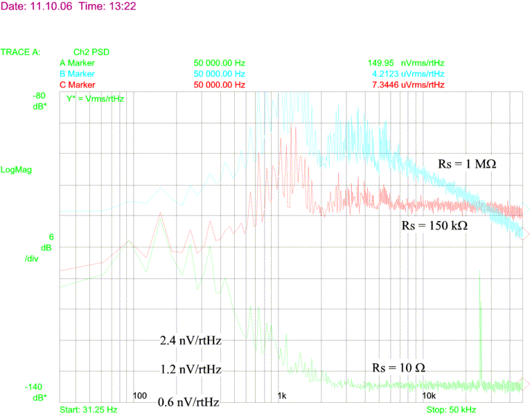

Mal eine dumme Frage: Warum das Rauschen mit einem sehr breitbandigen
Logarithmierer messen?
Wie ich mitbekomme, sind doch auch hier und da Spektrumanalysatoren
vorhanden..... für das 1/f-Rauchen wesentlich besser, denke ich. Da gibt
es ein Bild, und nicht nur eine Zahl.
Oder ne breitbandige Soundkarte nehmen. Zumindest für JFET und MOSFET
genau im richtigen Bereich. Tendenziell sollte das auch für fiese
Transen gelten.
branadic hat doch einen Spekki, wenn ich mich recht erinnere.
von branadic (Gast)
Davon war nicht die Rede, mir steht nur einer zur Verfügung.
Uns interessiert ja vornehmlich das 1/f-Rauschen (rosa Rauschen) der
verschiedenen LNAs und da hilft der Spektrumanalysator m.E. nur bedingt
weiter, weil er nach unten hin in der Frequenz begrenzt ist. In meinem
Fall startet der "Spekki" bei 9kHz.
Vielleicht wäre man mit einem (vorzugsweise digitalen) Oszilloskop und
Vorverstärker (G>=100 z.B. OPA211) besser beraten. Die Auswertung könnte
dann mit Programmen wie Matlab/Octave etc. am PC erfolgen (Stichwort
PSD/Leistungsdichtespektrum).
In ähnlicherweise werden ja auch die Datenblattangaben diverser OPVs
erstellt.
1. Bestimmung des Rauschens des Messaufbaus (Verstärker+Oszi)
2. Bestimmung des Rauschens mit DUT
Die Alternative zum Skope wäre ein ADC/DAQ-Board, was die Rauschquellen
im Signalpfad natürlich reduzieren würde.
Eine Soundkarte würde ich nicht unbedingt verwenden wollen, da die
meisten eh nicht bis DC herunter gehen und der zumeist definierte
Frequenzbereich für 1/f-Rauschen (0.1 Hz - 100 kHz) damit auch nicht
erreichbar wäre.
Was denkt ihr?
branadic
von Ulrich (Gast)
So ganz weit runter muss man beim Oszilloskop mit der Frequenz nicht.
Interessant wäre eher so der Bereich 100 Hz bis 1 MHz beim NE3508. Da
ist im Datenblatt nichts drüber zu finden - weil halt nicht der typische
Anwendungsbereich. Im Prinzip würde auch schon reichen wenn man das
Rauschen von etwa 100 Hz bis 20 KHz misst. Mit einem Maximum im Rauschen
irgendwo zwischen 100 kHz und 10 MHz würde ich eher nicht rechnen.  Von
daher würde auch die Soundkarte schon reichen.
Ich denke, die Soundkarte würde reichen. Ansonsten hätte ich sowas auch
nicht geschrieben.
Wenn ich davon keine Ahnung hätte, hätte ich es auch nicht geschrieben!

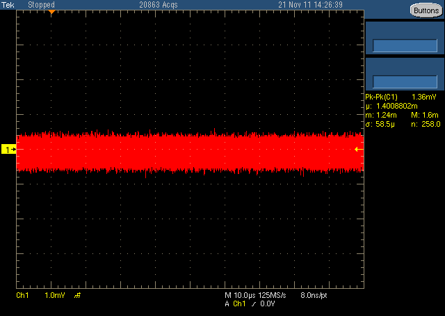

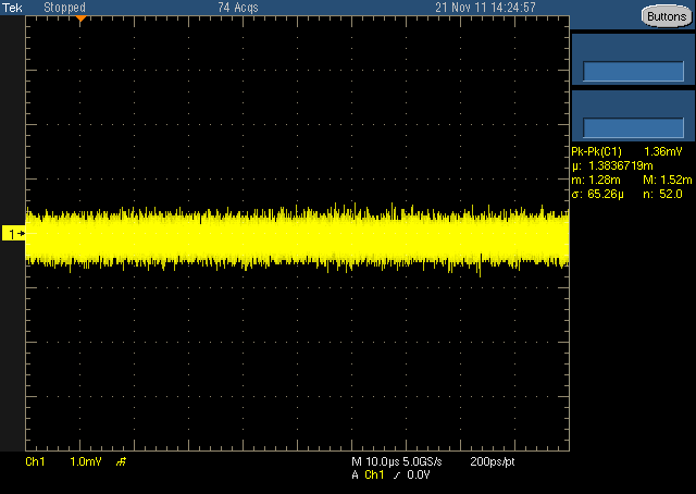

Um mal ein Gefühl entwickeln zu können anbei mal zwei Messungen am
TDS5104B nach der Gerätekalibrierung im DSO- und im DPO-Modus bei
jeweils gleicher Zeitbasis. Der Eingang wird Geräteintern auf GND
gelegt. Zusätzlich wird noch der Peak-Peak-Wert gemessen. Tektronix
selbst bezeichnet das TDS5104B als Midrange-Oszilloskop.

Der zuerst erwähnte NE3508 ist schon sehr gut. Das einzige was da noch
offen ist, ist halt das Rauschen im NF Bereich. So schlecht stehen die
Chancen nicht das der geht.
Nein, beim BF998 natürlich keine Cascode. Das ist kein JFET! Bezieht
sich auf J310, BF862 und Konsorten.
Soweit ich weiß, ist der BF862 nahe am theoretisch möglichen. Weitere
Anpassung wäre nur durch eine Änderung der Die-Größe möglich - kann man
aber nicht kaufen :-)
Für GaAs gilt Eckfrequenz ca. 100KHz. Vielleicht findet sich was mit
SiGe.
von Ulrich (Gast)
Wenn die Eckfrequenz für das einsetzen von 1/f Rauschen ist, ist das gar
nicht so schlecht. Da das breitbandige Rauchen so niedrig ist, wäre dann
auch bei 10 kHz noch ein brauchbarer Rauschlevel gegeben.
Das ist vielleicht für einige Messungen im NF Bereich nicht optimal,
aber für die meisten Messungen kann man damit gut leben.  Außerdem hat
man bei 10 kHz auch schon merkliches Rauschen von dem 100 K Widerstand
des 1:10 Teiler. Der parallele Kondensator hilft da nicht mehr so viel.
Da wäre dann eine größere erlaubte Amplitude gefragt. Mit einem externen
passiven 1:10 Tastkopf hat man noch zusätzliches Rauschen - die
"Eckfrequenz" liegt da auch bei rund 10 kHz. Wirklich helfen würde ein
kleineres rauchen im NF Bereich also nur ohne Tastkopf und ohne Teiler,
also bei maximaler Empfindlichkeit.
Wenn man wirklich das geringe Rauschen im NF Bereich braucht müsste man
da einen separaten Verstärker haben, mit Bandbegrenzung und einer
größeren erlaubten Amplitude, damit man den Teiler erst später braucht.
Der übliche Eingang am Oszilloskop ist halt ein Kompromiss, und für
Extremfälle braucht man dann einen passenden Verstärker je nach Quelle.
Dabei ist vor allem ein passiver Tastkopf weit weg vom möglichen
Optimum.
