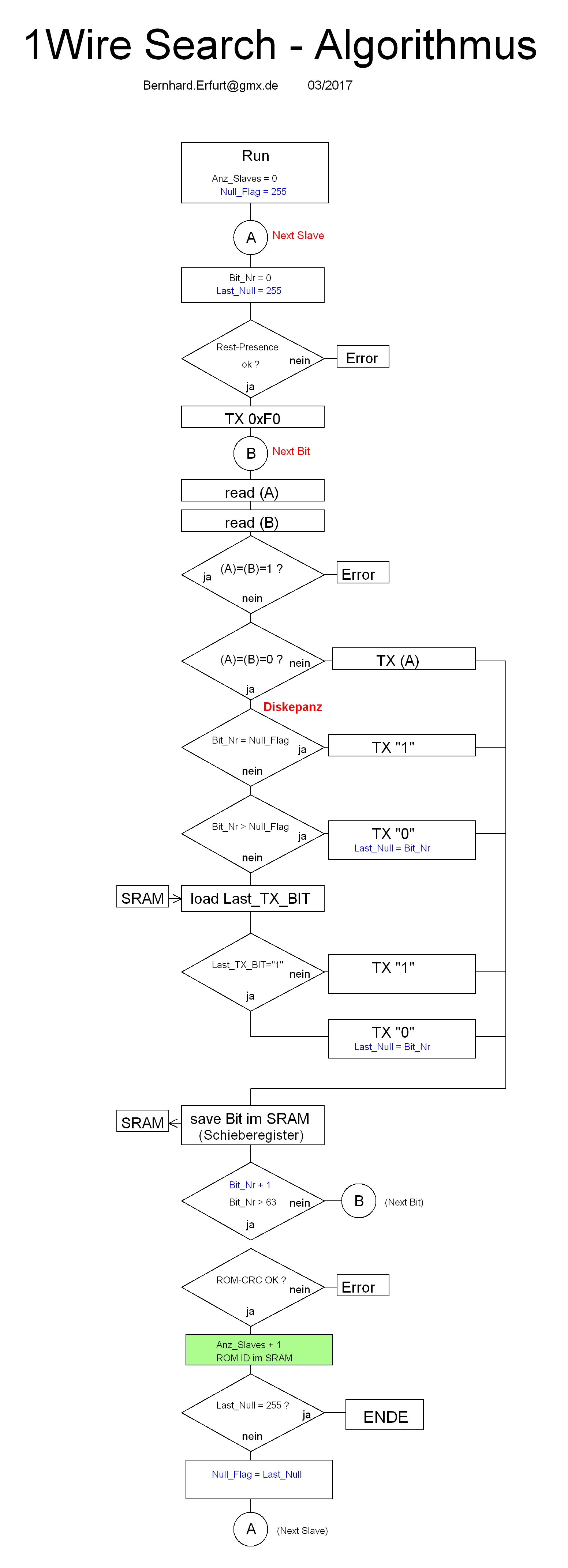

Ein kleiner Versuch einen möglichen Suchalgorithmus auf einem 1-Wire Bus
darzustellen.

An sich ist sowas ja nicht allzu kompliziert, im Prinzip läufts wie ne
Traversierung eines nicht-vollständigen binären Baumes ab.

Von 10 (DS18s20) Slaves habe ich den ROM Code ausgelesen und die Bytes
untersucht bei denen "Diskrepanzen" zwischen (A) und (B) auftreten.
Und einen möglichen Suchalgorithmus dargestellt.
Beim ersten Suchlauf antwortet der Master mit einer "NULL" wenn
Diskrpanzen auftreten.
Beim zweiten Suchlauf wird die letzte "Null" vom ersten Suchlauf
duch eine "1" ersetzt und auf weitere Diskrpanzen in diesem Suchlauf
mit einer NULL geantwortet.
Die Suchläufe stoppen, wenn in einem Suchlauf nur noch "1" als
Antwort kamen.
Bernhard

von Bernhard S. (bernhard)
Peter Dannegger schrieb:
> Kannst Du das näher erläutern?
> Ich finde, sie bringt es genau auf den Punkt.
> Ich wüßte auch nicht, wie man es anders machen sollte.
Du hast bestimmt Recht, doch zum damaligen Zeitpunkt war mir die ganze
Problematik etwas suspekt (ist es auch jetzt noch).
Daraufhin erstellte ich mir ein paar Zahlenbeispiele und suchte nach
einem Suchalgorithmus.
Ich habe aber momentan den verdacht, dass ich das Fahrrad nocheinmal
erfand.
Ich fasse nochmal zusammen:
- jeder Suchlauf gibt eine gültige ROM ID aus
- beim ersten Suchlauf antwortet der Master bei jeder Diskrepanz
  mit einer "0"
- die letzte "0", also die letzte Diskrepanz, eines Suchlaufes wird beim
  darauffolgenden Suchlauf durch eine "1" ersetzt (rote Pfeile).
  Entstehen dadurch neue Diskrepanzen, dann wird konsequent
  mit einer "0" geantwortet
- im neuen Suchlauf müssen die führenden "1en" beibehalten werden,
  die vorher schon auf "1" gesetzt wurden (blaue Pfeile).
- die Suche endet, wenn in einem Suchlauf nur noch "1en" auf
  Diskrepanzen geantwordet wurde.
Vielleicht erkennt man das Verahren in der PDF.
Ich habe mir erlaubt, den Search Algorithmus zu überarbeiten.
Inwiefern er sich der AN187 ähnelt oder unterscheidet, kann ich nicht
sagen.
