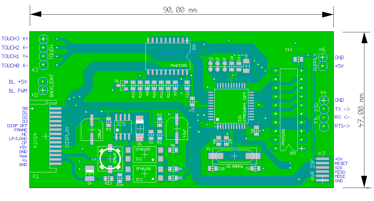

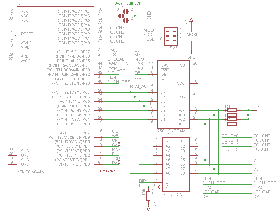

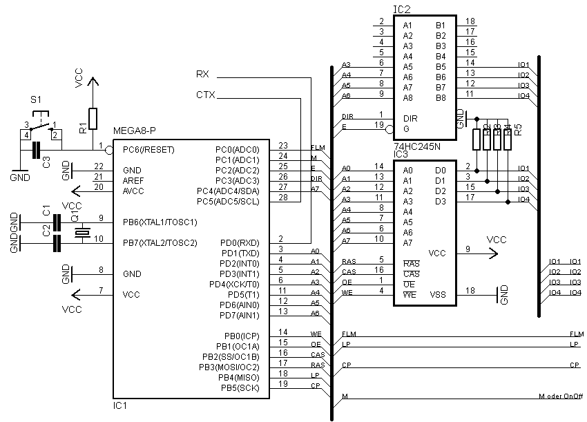

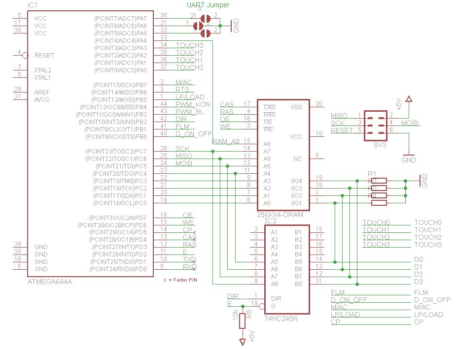

von Alexej O. (nrg)
Da ich eine Alternative zum Beitrag "Grafikfähiger LCD Controller für 320x240 LCD mit 4 Graustufen"

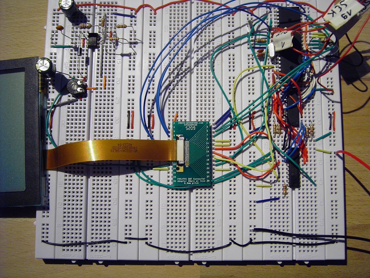

Controller suchte und noch einige D-Rams rum liegen hatte, kam das dabei
raus.
Das UART Protokoll ist dasselbe wie bei Benedikt, da der Code auf seinem
basiert.
Als MC dient ein mega88. Alternativ kann man aber auch einen mega8
verwenden.
Der D-RAM sollte mindestens 100ns oder schneller sein und min 32k*4.
Bei 20MHz und 65Hz beim LCD ist der MC zu ca. 40% ausgelastet.
Da ich derzeit keine Displays habe die ein M/AC Takt brauchen, benutze
ich den Pin als OnOff Signal.
Wer mag kanns gerne testen.
(Das Projekt wurde mit AVR Studio 5.0 geschrieben.)
noch geplant:
- erweiterung auf 4 Graustufen.
- M/AC Takt
Meinst du etwa SDRAM? Wenn ja, wie machst du das dann mit dem Refresh?
Steffen

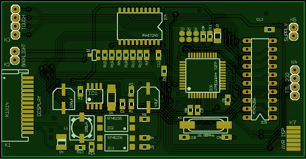

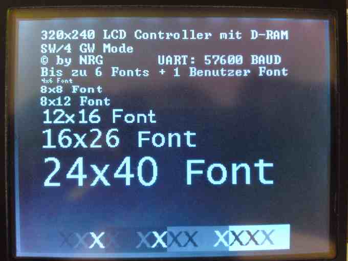

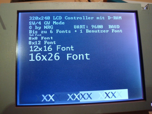

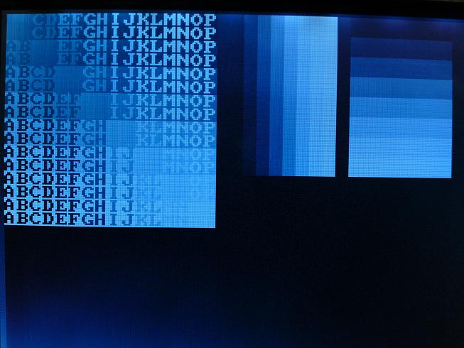

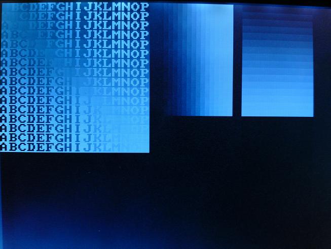

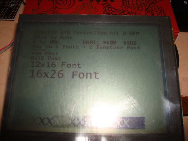

Ich habe den Code ein wenig überarbeitet und erweitert.
- Grafikmodus auf 4 Graustufen erweitert
- M/AC Signal (noch nicht getestet)

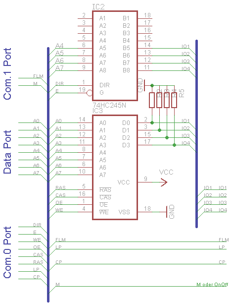

Im 4 Graustufen mode wird ein DRam mit min. 64k*4 benötigt.
R2-R5 werden für die lcd_clear Funktion benötigt. Sie sollten einen wert
um 10k-50k haben.

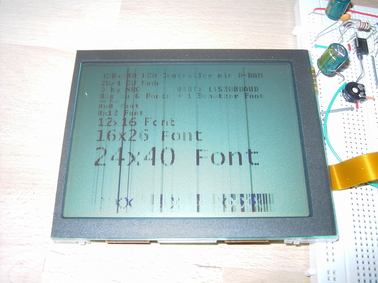

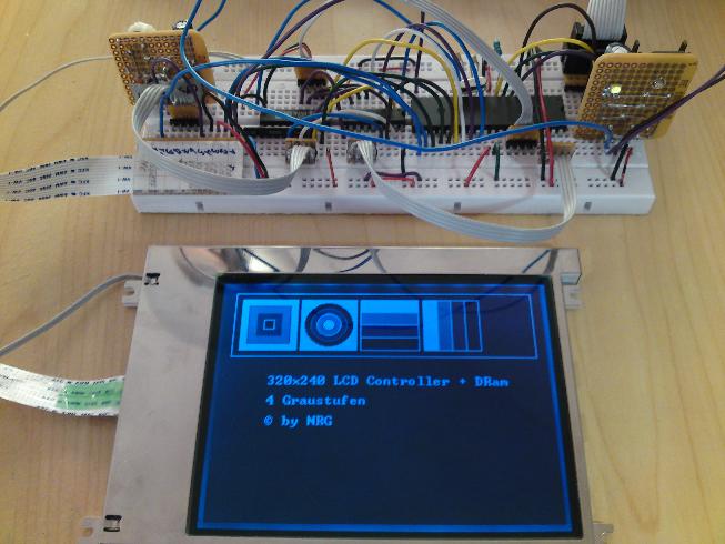

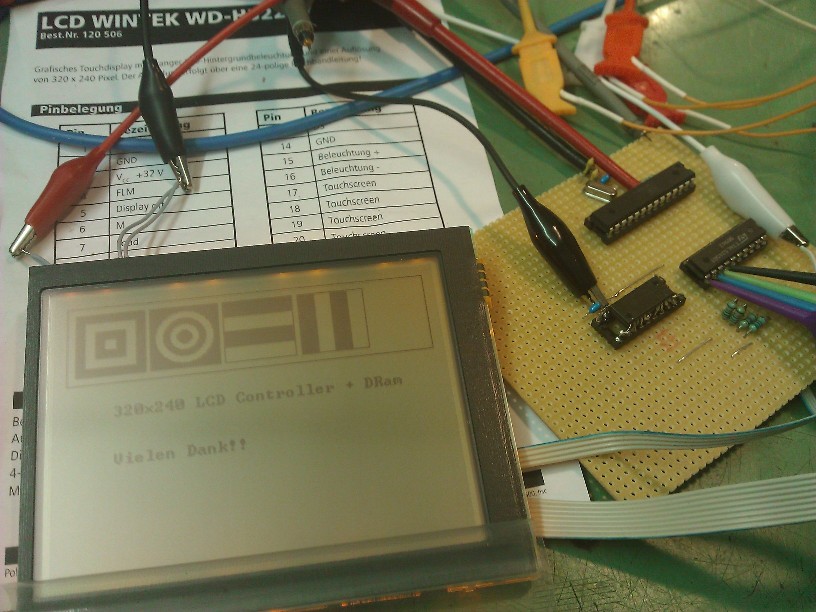

von Benedikt Patt (Gast)
Vielen Dank für das tolle Projekt!
Ich habe die Schaltung mal schnell auf Lochraster gebastelt. Den DRAM
Baustein habe ich aus einem alten DIMM-Rigel ausgelötet und mit etwas
Draht auf einen DIP IC-Sockel gelötet. Als Display verwende ich das
Wintek WD-H3224V von Pollin (s/w, benötigt das M/AC Signal). Ich habe
noch ein paar Anpassungen an der Timer-Initialisierung gemacht, damit
der Code auf einem Mega8 lauffähig ist.
Von den Displays habe ich mal 4 Stück bestellt. Wenn ich etwas Zeit habe
werde ich versuchen die Touchscreen auswertung noch mit in den
Controller zu integrieren (wird dann nur mangels IOs mit dem Mega8 nicht
klappen) und alles auf eine Platine zu bringen.
Benedikt Patt

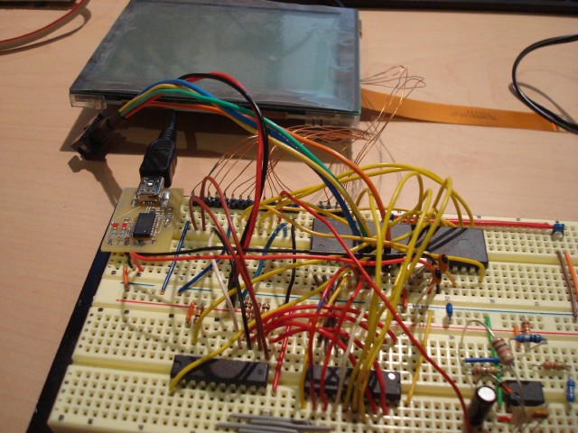

von Alexej O. (nrg)
Freut mich das es läuft. :-)
Ich hatte den Controller zuerst mit einem 40 piner (mega644) sogar
getestet.
Die Adressierung des DRams war da sogar einfacher da ein ganzer Port zur
Verfügung stand.
Habe diese Woche dieselben Displays von pollin bekommen.
Wenn ich nächste Woche ein wenig zeit finde werde ich das auf nen 40
piner umschreiben.
Das einzige was es in Verbindung mit diesem Display noch zu "bemängeln"
gibt ist, dass es bei genauerem hinhören etwas pfeift. Das dürfte am
M/AC Signal, oder?

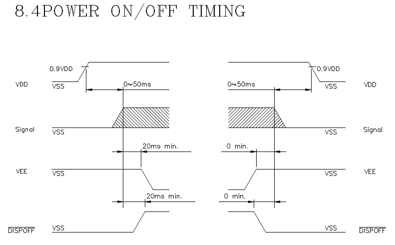

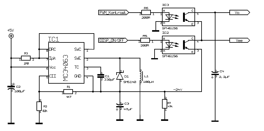

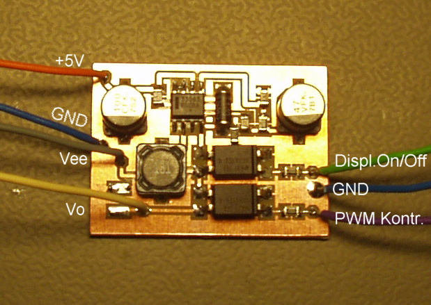

Nur noch so zur Info, falls du es noch nicht weißt. Als Kontrastspannung
habe ich bei meinem Display 22,3V eingestellt. Pollin gibt glaube ich
32V an. Damit das Teil was anzeigt muss "Display off" auf 5V gesetzt
werden.

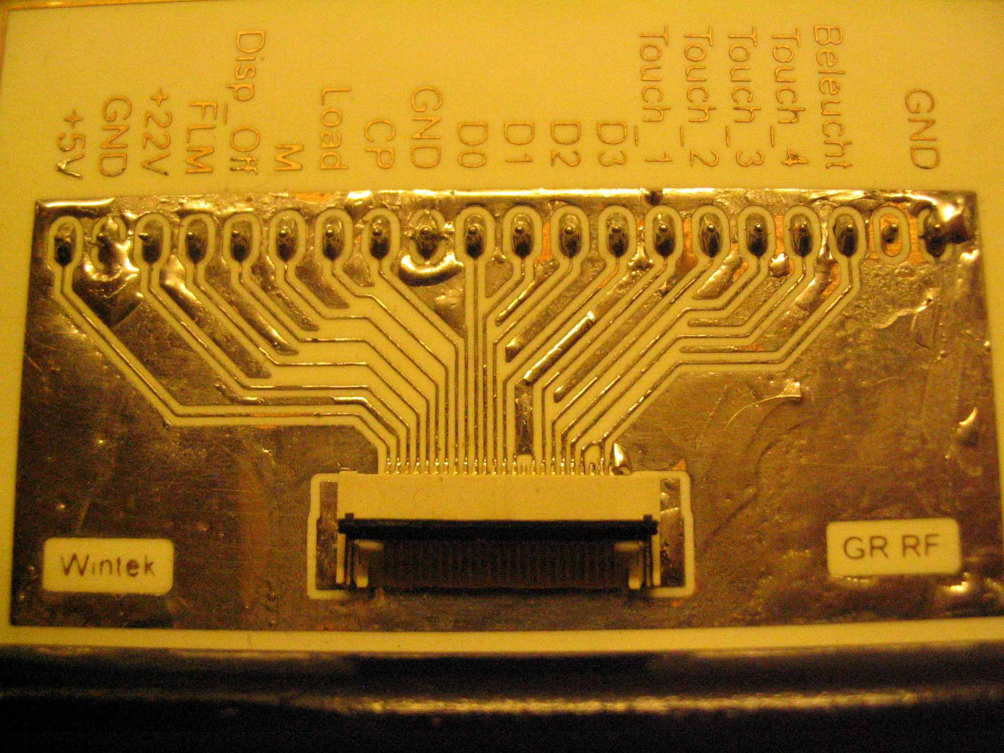

von Edgar S. (fesch)
Hallöchen,
danke für die klasse Idee - ich werde versuchen dies auf einen
ATMega1284P-PU zu adaptieren.
Ich habe heute schon den ganzen Tag nach einem vernünftigen Datenblatt
für "Wintek WD-H3224V von Pollin Best.-Nr 120506" gegoogelt, leider
vergeblich.
Da aber hier im Forum bereits mehrere das Display verwenden, hier meine
Bitte - ich benötige die Pinbelegung sowie die Spannungswerte.  Das
Blatt von Pollin soll ja fehlerhaft sein und ich möchte ungern Display
oder gar Controller himmeln.
Schon jetzt großen Dank!
Edgar
von Sebastian .. (zahlenfreak)
Diesen Betrag/Thread kennst du?
Beitrag "Re: Einfacher Low Cost LCD Controller für 320x240 LCD im Textmodus"
habs mir nicht genau durchgelesen, aber da scheint man die
anschlussbelegung rauslesen zu können. Jedenfalls kann ich mir nicht
vorstellen, dass die Pinbelegung nicht in dem Thread steht. Dafür haben
dort zu viele dieses Display verwendet ;)
Gruß, Sebastian

Wie funktioniert das, dass man mit 9 Adressleitungen 256kx4 adressieren
kann ?!?! Eigentlich dürften doch nur 2^9 = 512 adressierbar sein oder
habe ich da was falsch verstanden?
Bei dem Projekt mit SRAM waren auch nur 32K möglich, aber die hatten
dort auch wesentlich mehr Adressleitungen dran hängen...
MfG Waldemar
von Alexej O. (nrg)
Du hast das Multipexing bei D-Rams vergessen. (RAS/CAS) Somit hast du
statt 9 gleich 18 Adressleitungen. 2^18 = 256k

von Alexej O. (nrg)
Nach einer Pause habe ich das Projekt wieder aufgegriffen und fing es an
weiter zu entwickeln.
Derzeitiger stand:
Ich konnte mit hilfe des Timer1/PWM die benötigte Rechenleistung für die
Bildschirmausgabe deutlich reduzieren (von 450 auf ca 300 Takte pro
Zeile).
Dadurch konnte ich erste Experimente mit 8 und 16 Graustufen machen
(siehe Bilder).
Bis alles Fertig ist wird es aber noch eine weile dauern.
Gruß Alexej
von Sebastian E. (s-engel)
Guten Morgen.
Ich bin Gestern dazu gekommen, die Schaltung auf dem Steckboard
aufzubauen.
Dein Controller funktioniert (fast) bestens!!! Besten Dank!
Ich nutze den Mega32 und das Wintek WD-H3224.
Den DRAM habe ich auf einer alten ISA Grafikkarte gefunden.
Nur eine Sache bereitet mir noch Probleme.
Und zwar bekomme ich keine sinnvollen Werte vom Touchscreen.
Bei der Option "Touchscreentest" wird nur in der untersten Zeile "00001"
anzeigt, welche zwischen 1 und 3 durchläuft wenn ich den Touchscreen
berühre.
Die vier Werte für die Position werden nicht angezeigt. Nichtmal "0".
Im normalen Betriebsmodus kann ich über UART den Touchscreen aktivieren.
Bei Berührung wird der Datensatz übertragen. (Analogwerte)
Dieser besteht aus den Begin und Endmarkern und vier Touchscreendaten,
wovon zwei immer 0 bzw annähernd 0 sind.
Beim ersten übertragen von Pixelwerten waren diese alle fast 0. Nach
einem Versuch Kalibrierwerte zu übertragen, zeigte sich auch in diesem
Modus das gleiche Verhalten wie im "Analogwerte-Übertragungsmodus"
Ohmisch durchgemessen habe ich ca. 250 Ohm und ca. 600 Ohm an den
Touchscreenleitungen. Wenn ich die Leitungen gegeneinander Messe habe
ich >10MOhm und bei berührung zwischen 400 Ohm und 1,2k Ohm (Je nach
Stelle).
Programmiert habe ich nur den Flash, nicht das EEPROM File.
Bei den Fuses habe ich nur den extern Crystal aktiviert und JTAG
deaktiviert.
Die Software ist v2.0.
Hat da jemand eine Idee?
Viele Grüße!
  Sebastian
Guten Morgen!
Danke erstmal für die Ausführliche erklärung!
Jetzt wird mir schon manches klarer. ;-)
Aber dann würde das Testprogramm bei mir sagen, das der Touch gedrückt
ist, wenn ich nicht drücke und andersrum.
Was darauf hindeutet das der Touch falsch verdrahtet ist.
Das normale Programm allerdings sendet mir Daten, wenn ich den Touch
berühre.
Deutet also darauf hin, das höchstens X und Y verdreht sind.
Und noch eine unklarheit: In deiner main.c Datei in der Funktion
Touch_test() werden die gemessenen Werte nur angezeigt wenn (tprogpos ==
0) erfüllt ist. Dies scheint bei mir nie der fall zu sein.
Nun läufts!!!
Vielen dank Alexej für die Bereitstellung und die Hilfestellung.
Hab den Touch neu Angeschlossen und plötzlich machten die Werte sinn in
HTerm. Nur der TouchTest läuft weiterhin nicht. Ist nun aber hinfällig.
Nach richtiger Kalibrierung passen sogar die Pixelwerte. :-)
Nun ist die Evoluation vorbei und ich kann Platinen erstellen.
Einmal Lochraster für das Hitachi und einmal SMD für das Wintek.
VG!
  Sebastian

Einen Textstring und die aktuelle Uhrzeit.
Die Schaltung ist noch, wie oben zu sehen, auf dem Steckboard gesteckt.
Der Startbildschirm steht 1A still.
Wenn ich jetzt aber Daten per UART (9600 Baud) an deinen Controller
sende (Uhrzeit jede sekunde), passiert es manchmal das die koordinaten
für den Text falsch ankommen.
Der Text springt also quer über den Bildschirm.
Und es geht so weit, das der Controller einfriert.
Ich hoffe das es an dem Drahtigel (Steckboardaufbau) liegt.
Bei der Signalgeschwindigkeit unterhalten sich bestimmt alle Leitungen
untereinander. :-)
Und noch ein Hinweis an alle einsteiger: Wenn ein Bild übertragen werden
soll, unbedingt drauf aufpassen, das die richtige Anzahl an Bytes
gesendet wird.
Ich hatte erst einen Pixelbrei auf dem Bildschirm -> Zu wenig Bytes
gesendet.
Und nach dem Umschreiben meiner Routine sah ich kurz das Bild und dann
spielte der Controller total verrückt.
Problem: Ich hatte statt 1024 Bits, 1024 Bytes gesendet :-D
Mfg
 Sebastian
von nexus (Gast)
Wertest du auch CTX(Busy) vom Grafikcontroller aus
Mfg
von Sebastian Engel (s-engel) (Gast)
Bisher nicht. Das sollte ich wohl mal implementieren :-)
Aber das sollte bei meiner Uhrzeitdarstellung keine Rolle spielen.
Da sende ich jede sekunde die Cursor Position und 8 Bytes an Daten.

von Alexej O. (nrg)
Ich habe das selbe Problem bei meinem Steckbrett aufbau. Bei der
Fertigen Platine hatte ich aber keine Probleme.  Ralf-Peter hatte damit
längere Tests vor der veröffenlichung der v2.0 gemacht und keine
Probleme festgestellt.
Das CTX(Busy) wird erst bei Grafikfunktionnen oder den Großen Fonts
intressant. Alles andere schreibt der Controller selbst bei 115k Baud
schnell genug weg.
Die Version 2.1 ist leider doch ein wenig aufwendiger als ich Dachte.
Sie Läuft zwar schon, aber da ich in meinen eigenen Projekten nicht alle
funktionnen brauchte, hatte ich sie nicht integriert. Zum Testen könnte
ich dir aber schon die Beta per Mail senden. So könntest du die neue
beschaltung schon mal testen.
Gruß Alexej

von Alexej O. (nrg)
Ich werde Morgen die erst Beta hochladen. Bin heute nicht mehr fertig
geworden. Der Timer0 macht noch nicht das was er soll.
Schon mal vorab die neue Pinbelegung für V2.1
Sebastian Engel schrieb:
> Was hat sich denn in der neuen Version so getan?
Der einzige unterschied zur v2.0 ist die verwendung des Timer1
(OC1A->CP/OC1B->CAS) um das refreshen einer Bildzeile mit Hilfe des
Timers von ca. 450 Takten auf ca. 300 Takten zu reduzieren. Somit bleib
mehr Rechenleistung für die Grfikbefehle bzw. die Framerate kann bis auf
120Hz erhöht werden, woduch bis zu 16 Grauwerte Realisierbar sind.
Alexej

von Alexej O. (nrg)
Hatte heute endlich wieder ein wenig Zeit gefunden um die letzten Fehler
zu beseitigen.
Ein paar tests habe ich auf dem Mega644 schon gemacht waren aber nicht
viele.
Die Mega16/32 unterstützung habe zwar geschrieben, kann sie aber derzeit
nicht testen da ich keinen mehr auf lager habe.
Über eine Info ob alles geht oder es noch fehler gibt würde ich mich
freuen.
Zu den Änderungen:
- HW Zeilenausgabe mit hilfe des Timer1 PWM mode integriert.
- Viele kleine änderungen/optimierungen im Code
Steffen H. schrieb:
> Hat das einen Grund, warum du auf einen ATmega644 umgestiegen bist?
Hatte nur einen Mega644 frei und da nur der Mega644 alle
Funktionen/Fonts unterstützt teste immer zuerst mit dem.
Er ist aber zum Mega32 Pin Kompatibel.
Alexej

Steffen H. schrieb:
> Ich hab mal noch eine Frage zum Touch-Controller. Mit welcher Referenz
> wird denn ausgewertet?
> Die internen 2,56V, internen 1,1V, AVCC oder exterer VREF Spannung?
Mit AVCC. Da DRAM_A8 am PORT A geschaltet wird, brauche ich da die 5V.
Falls du DRAM_A8 auf einen anderen Port legst, kannst du auch eine
andere Externe Referenz Spannung benutzen. Die Interne dürfte zu schwach
sein um den Touch zu betreiben.
Alexej

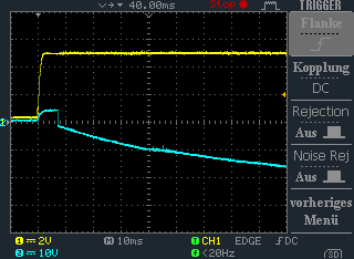

von Steffen H. (avrsteffen)
So, ich teste gerade, wie man das mit der Kontrast-PWM und Vee lösen
könnte. Hab mir die Schaltung oben dazu ausgedacht. Den Kondensator an
Vo muss mit Sicherheit noch geändert werden. Genaue Werte muss ich dann
experimentell bestimmen. Als Optokoppler habe ich in ersten Test auch
einen MB104/4D ausprobiert (gibts bei Pollin). Der würde auch gehen.
Habe allerdings einen Sharp SFH6156 verwendet, da ich diese noch
rumliegen habe und diese in einem SMD-Package sind.
Wie habt ihr das denn gelöst mit der PWM und den Kontrast?
Gruß Steffen
von Alexej O. (nrg)
Bis jetzt hatte ich diese Funktion nicht benutzt, geschweige den
getestet.
Bei der der Version 2.1 kommt noch hinzu das die Kontrast PWM Steuerung
nur beim Mega644 funktioniert. Der Mega 16/32 hat an diesem Pin keinen
PWM Ausgang.
Alternativ würde nur die möglichkeit bleiben die Kontrast PWM Steuerung
auf Pin PB3 OC0(A) zu legen und die Hintergrund Beleuchtung dafür auf
PB4 und über Software PWM zu schalten. Wär kein großer Aufwand das so zu
Realisieren.
Dann wär die Frequenz für die Kontrast Steuerung auch unabhängig.
Die genauen PWM einstellungen müste wir aber noch testen.
Alexej

Wie verbindet ihr eigentlich alle das LCD? Ich habe das Wintek-LCD von
Pollin und scheitere irgentwie bei dem Versuch an die Stelle wo das
Folienkabel angeschlossen ist, kleine Drähte anzulöten :(
Irgentwelche Tipps?
MfG
Lampe
Gar nicht. :-)
Habe den Kontrast über ein Poti fest eingestellt.
Ich hatte auch schon schwierigkeiten tiefer als -19V zu kommen.
Erst mit externen Transistor hats funktioniert.
Als Diode hatte ich allerdings nur eine 1N4148 drin. Was anderes hab ich
grad nicht da. Kann denn die deutlich höhere Diffusionsspannung der 4148
dazu führen, das zu viel Spannung (>3V) verlohren geht?
Steffen H. schrieb:
>>>@Sebastian
> Wenn du später das Layout alles in SMD machen willst, hast du schonmal
> DRAM in SMD gefunden? Ich bis jetzt nur als SOJ-Package. Das ist ja fast
> DIL-Size.
Den DRAM in SMD habe ich nicht gefunden. Ich habe vor beim DIP die Pins
bündig umzubiegen oder abzuschneiden.
Bei so seltenen ICs muss man Improvisieren ;-)
Beitrag "Re: Grafikfähiger LCD Controller für 320x240 LCD mit D-RAM"
Dazu brauchts dünnes Lötzinn, eine dünne Lötspitze, eine ruhige Hand und
viel Gedult.
Einen passenden Adapter von 24Polig 0,5mm Raster auf 2,54mm gibt es
nicht.
von Ralf-Peter G. (ralfpeter)
Hallo Sebastian,
gibt es doch ;=)
Grelli
Heyyy. Schönes Breakout-Board.
Dann revidiere ich meine Aussage. Es gibt doch welche :-)
von Ron (Gast)
Hallo Ralf-Peter Grellmann,
wo gibts den die Zif-Sockel 24 Pol. zu kaufen.
Hallo Sebastian,
das Teil ist bei der Evaluierung Alexej's LCD-Controller entstanden,
also nichts kommerzielles - geht trotzdem sehr gut.
@Ron
es gibt mehrere Distributoren, allerdings mit etwas unterschiedlichen
Pinout, ich suche mal die von mir verwendeten raus - bitte um etwas
Geduld
Grelli
Da ich ein NANYA LTBHBT357E2CK als Display habe brauche ich -23V Vee und
demzufolge auch eine Kontrastpannung zwischen 0..-23V. Meine
Kontrastpannung bei 25°C soll -18,2V sein. Der Strom laut Datasheet ist
7,6mA (max. 11,4mA) für Vee.
Meine kleine Schaltung funktioniert. Ich habe bei vollem Kontrast noch
-22,8V. Also alles prima. Jetzt geht es an die PWM um die
Kontrastspannung regelbar zu machen.
Ich werde definitiv einen ATmega644 verwenden. Wenn schon, denn schon..
@Alexej
Ohne jetzt in deine Sourcen zu schauen: Mit welcher Frequenz hast du
denn den Timer0 laufen?
@Sebastian
Ich werde es wohl auch so machen wie du. Denn das SOJ Package ist auch
nicht kleiner. Und die meisten DRAM sind nun mal in DIL.
Gruß Steffen

Aber nun hab ich noch Kopfschmerzen was meine VEE Spannung angeht.
Wie bekomme ich die Spannung passend dazugeschaltet, damit das Display
nicht hopps geht?
Für die ersten Versuche habe ich einfach das D_On/Off Signal über eine
R/C kombination auf einen Optomosfet gegeben, welcher die -22V an VEE
schaltet.
Aber das gefällt mir nicht ganz so gut. ;-)
Und was passiert beim Abschalten, wenn die VCC des Displays langsamer
einbricht als die VEE?
VG!
 Sebastian
> schaltet.
Warum hast du eine R/C Kombination benutzt? Willst du darüber die
Zeitkonstante steuern?
Bei meinem Display sagt das Datasheet:
Display_ON/OFF soll frühstens 20ms nach anlegen von Vcc zugeschaltet
werden. Für Vee gilt das gleiche. Deswegen steuere ich meine Vee über
Display_ON/OFF.
Für das Ausschalten hab ich auch noch keine Lösung.
Gruß Steffen
von Alexej O. (nrg)
Sehe sowohl beim Ein- wie auch beim Ausschalten keine Probleme.
D_ON_OFF mit einem 10-50k Wiederstand gegen Ground schalten und der PIN
ist kurz nach abschalten des Controllers auch auf Ground und somit auch
Vee. Die rest Spannung des Kondensators versorgt dann das display noch
ein paar ms.
Brown-out sollte man dazu allerdings beim MC aktivieren damit er
rechtzeitig abschaltet.
Alternativ könnt ihr auch den Befehl 2 senden und dann die Spannung
deaktivieren.
Alexej
Ja, genau. Beim Hitachi SP14Q002 sollen 50ms zwischen 5V und -22V
Versorgung liegen. (siehe Timing Chart)
Lässt sich das on/~off Signal im Controller verzögern?
Bei der Lösung mit dem  Kondensator habe ich das Problem, das die -22V
zu langsam auf GND absinken.
Hier sieht man beim Abschalten eine rote(?) linie auf dem Panel
aufblitzen.
-22V schalte ich so ein: Am on/~off Pin hängt über eine R/C kombination
ein Optomosfet.
Ich habe noch zwei Messungen angehängt.
Kanal 1 (Gelb): 5V (direkt am Display)
Kanal 2 (Blau): -22V (direkt am Display)
1. Bild: Einschalten ohne Kondensator
    -> on/~off Signal kommt nach ca. 7ms
2. Bild: Einschalten mit Kondensator
    -> on/~off Signal kommt nach 56ms
Verwendet habe ich hier den Controller V2.0
VG!
  Sebastian

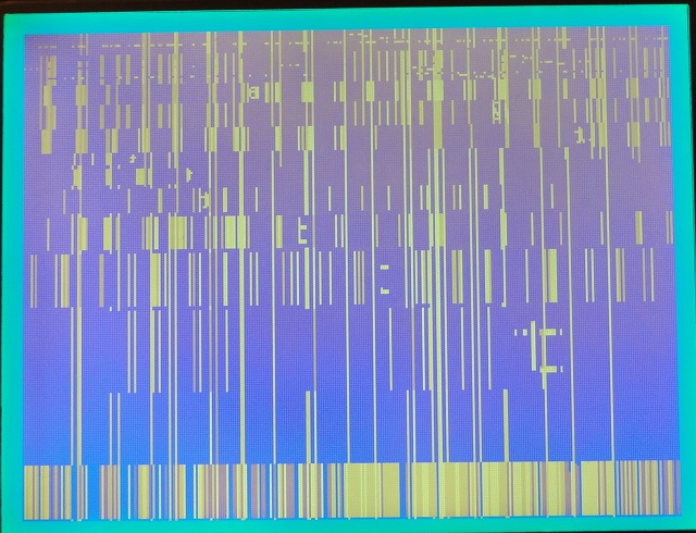

von irgend ein Frank (Gast)
Hallo nochmal,
hier noch ein Foto wie sich der Fehler bei mir darstellt.
Interessanter weise lässt sich der Buchstabe "t" bei fast jedem
schriftsatz erahnen.
Frank
von Alexej O. (nrg)
> Hello again.
> Um mein on/off Signal zu verzögern, müsste ich doch nach dem
> "lcd_init();" 50ms warten (evtl ganz stumpf mit wait()) und dann das
> "PORTD=(1<<LCD_OnOff);" einfügen.
> Oder funktioniert sorum die Initialisierung nicht mehr richtig?
Hast schon die Richtige Stelle gefunden.
PORTD=(1<<LCD_OnOff); in  PORTD=(0<<LCD_OnOff);
abändern
es gibt noch eine zweite aktivierung am ende der lcd_init();
ENABLE_VLCD=1;
am besten davor die verzögerung einbauen.
Werde in der nächsten Version auch die Verzögerung einbauen.
irgend ein Frank schrieb:
> Hallo nochmal,
Das sieht nach einem Fehler bei der Beschaltung aus. überprüf am besten
noch mal ob alles auch richtig verkabelt ist. Kann auf dem Steckbrett
schnell passieren das man 2 Kabel vertauscht. Würde mit den
Steuersignalen am DRam anfangen.
noch ein wort zu den warnings zu 16x26_horizontal_MSB_1.h .
hatte da keine lust ständig die datei zu ändern wegen der Array größe.
Falls da jemand eine elegantere lösung kennt, so das keine warnigs mehr
kommen, würde ich das gerne ändern.
Alexej
Hallo Alexej,
nun läufts bei mir auch, das DRAM war defekt, danke noch mal.
Hallo Alexej,
So, Layout und Leiterplatte sind fertig. Habe einen ATmega644 benutzt,
der mit 16 MHz Takt läuft. Scheint erstmal alles soweit zu
funktionieren, allerdings nur mit deinem HEX-File. Und das scheint ja
für 20MHz und einen ATmega644P zu sein.
Hallo Alexej,
Gibt es was neues von deiner 8/16 Graustufen Firmware? Bist du schon
weitergekommen? Wenn das System stabil läuft, würde ich Leiterplatten
fertigen lassen.
Hier jedenfalls schonmal die Gerberfiles im Anhang.
Hallo Steffen,
dein Layout gefällt mir sehr gut.
Je nach Platinenpreis, hätte ich auch interesse an einem exemplar.
Nun habe ich hier 5 WD-H3224V liegen, welche ich gerne mit dem Alexej
Controller ausstatten möchte.
@ Steffen: könntest du die Dateien rausgeben? Der Plan sieht nach
Target3001 aus.
Dann könnte ich deine Platine für das Wintek Display abändern.
Also den MC330 als Boost beschalten und den 0,5mm Folienstecker mit
integrierten Touch Leitungen einfügen.
VG!
 Sebastian
> Hallo Steffen,
Danke.
Wenn, dann würde ich die beim Jacob machen lassen. Das wären dann ca.
15Euro/Platine
Wenn du das Layout auf das Wintek WD-H3224V angepasst hast, dann könnte
man diese ja auch gleich noch machen lassen. Daran hätt ich auch
Interesse.
> Target3001 aus.
Fast.. Ist noch Target2001! Aber ich glaube man kann bei Target3001 die
Datein von Target2001 einlesen und zu 3001er konvertieren. Du findest
die Projektdatei im Anhang.

Ich habe auch bei den 4 Graustufen ein flimmern in den Graufarben,
sobald die Fläche dieser Groß genug ist. Oder könnte dies an meinen nur
16Mhz CPU Takt liegen?
Kann mir dieses flimmern noch jemand anderes bestätigen?
Hatte anfangs ja gedacht, es liegt an meiner LED Hintergrundbeleuchtung.
In Benedikts 8 Graustufen Version hat er irgend einen Trick angewand, um
solche Flimmereffekte zu unterbinden.
Beitrag "Re: Grafikfähiger LCD Controller für 320x240 LCD mit 4 Graustufen"
Gruß Steffen
Ein Graustufenbild kann man in mehrere Einzelbilder aufteilen, die
schnell hintereinander gezeigt werden. Für 4 Graustufen hat man zum
beispiel 2 Bilder. Das eine wird über das least significant bit bestimmt
und 1/3 der Zeit angezeigt, das andere über das most significant bit und
2/3 der Zeit gezeigt. Soll ein Pixel schwarz sein, ist er in beiden
Bildern dunkel und bleibt einfach aus. 33% Grau wäre dann weiß im
1/3-Bild und schwarz im 2/3-Bild. 66% Grau gibts mit weiß im 2/3-Bild
und schwarz im 1/3-Bild. Weiß wird das Bild, wenn in beiden Teilbildern
weiß abgelegt ist.
Soweit sollte das ganze ja eh klar sein.
Problem an der Sache: Die S/W-LCDs sind zwar meist schnarch-langsam,
aber dann halt doch schnell genug, um zwischen den Einzelbildern leicht
die Helligkeit zu ändern. Ist quasi wie eine PWM. Solange diese
Schwankungen nur bei einzelnen Pixeln auftreten fällts nicht auf, wird
die Fläche zu groß, dann sieht man ein Flackern.
Benedikt hat jetzt zwei Tricks eingebaut:
In Jeder Zeile wird ein anderes Teilbild angezeigt. Zeigt die erste
Zeile gerade das 1/3-Bild, dann zeigt Zeile zwei das 2/3-Bild. Auf die
Weise flackern große Flächen nicht mehr synchron, was das Problem
deutlich entschärft.
Das zweite ist, die Reihenfolge der Teilbilder zu optimieren. Bei 4
Graustufen hat man da keine Wahl, aber bei 8 oder 16 Graustufen gibt es
Teilbilder, die sehr lange angezeigt werden. Teilt man diesen langen
Zeitabschnitt auf und schiebt die anderen, kürzer angezeigten Bilder
zwischenrein, dann lässt sich zumindest für manche Grauwerte das
Flackerverhalten weiter verbessern.
Bei der Konkreten Wahl der Einzelbildfolge (für beide Tricks) muss man
Laut Benedikt rumspielen, da sich die LCDs unterschiedlich verhalten und
so jedes bei einer anderen abfolge optimale Ergebnisse erzielt. Aber
schaut doch einfach mal in die Assembler-datei von Benedikt. Da passiert
die ganze Magie.
Viele Grüße,
Sebastian
von Walter W. (walterw)
ich lese diesen interessanten Betrag nun seit Anfang Dezember mit und
möchte Alexej für das tolle Projekt danken!
Letztes WE habe die Schaltung erstmal auf einem Steckbrett aufgebaut.
Als Display verwende ich das WD-H3324V.
Leider zeigt das Display trotz mehrfacher Prüfung der kompletten
Beschaltung nicht den Startbildschrim ab. Es tut sich einfach
garnichts...
Stromaufnahme ohne Display ca. 100 mA - mit Display ca. 250 mA.
Zum Test des ATMEGA644 lud ich auch ein Testprogramm rein, welches
einfach nur eine LED blinken lässt. Dies funktionierte fehlerfrei.
Die Pinbelegung des WD-H3224V konnte ich anhand des klasse Adapterfotos
von Ralf-Peter gut ablesen und auf dem Brett nachbilden:
1 = +5V
2, 9, 14, 16, 24 = GND
3 = Vee
4 = FLM = PB1
5 = Display off = PB0
6 = M/AC = PB7
7 = LOAD = PB5
8 = CP = PD5
10 - 13 = D0 - D3
15, 22 = NC
17 - 20 = Touch 0 - 3
21, 23 = Belecuhtung +
Der Atmega läuft mit 16 MHz, interne Clockteilung und das JTAG ist
ausgeschalten. Mit der Vee Spannung liege ich bei -25,7 V.
Ein Ozzi zur genaueren Überprüfung habe ich leider nicht zur Verfügung.
Im Moment weiß ich nicht mehr, wo ich noch den Fehler suchen soll und
wäre für jeden Tipp sehr dankbar!
@Steffen, wenn Du Platinen für das WD-H3224V fertigen lässt, hätte ich
auch Interesse an 2 Stück.
Vielen Dank an Euch alle.
Grüße, Walter
Das wollte Sebastian eventuell machen. Da dieses Display nichtmehr bei
Pollin zu bekommen ist, benötige ich da auch keine Platine mehr von
Sebatian.
@Sebastian
Hast du die Target2001 Datein eigentlich in Target3001 einlesen können?
Gruß Steffen
Die Datei konnte ich problemlos einlesen.
Mal gucken ob das neu routen dann problemlos klappt :-)
Allerdings ist zur Zeit klausurphase.
Bin also nur noch amlernen. Aber in den Semesterferien könnte ich das
angehen.
Danke nochmal für dein projekt.
Vg!
 Sebastian
Hallo Walter,
die VEE Spannung, Pin 3, muss beim WD-H3224V positiv sein !!! Die
Angaben im Datenblatt sind falsch.
Bei mir ist sie, für optimalen Kontrast, zwischen +22,3V ..... +22,5V
(wohl exemplarabhängig).
Hast Du folgendes
1 = +5V
3 = Vee
4 = FLM = PB1
6 = M/AC = PB7
7 = LOAD = PB5
8 = CP = PD5
10 - 13 = D0 - D3
15, 22 = NC
21, 23 = Beleuchtung +
auch in der PARAM.H angepasst ? Scheint mit der Schaltung D0-D3 zu
kollidieren ? Poste mal Deine Schaltung, wäre jetzt hilfreich.
Im Foto nicht zu sehen:
Pin 22 ist GND
Pin 15 Beleuchtung +
Gruss Grelli
Hallo Grelli,
herzlichen Dank für Deinen Tipp - kaum macht man es richtig, schon gehts
auch ;-)
Es lag wirklich "nur" an der VEE - ich bin jetzt bei +23,9V und bekomme
den Startbildschrim angezeigt. Es sind zwar noch vertikale Streifen
drin, doch ich denke, dass liegt zum Einen an der fliegenden Verdrahtung
und zum Anderen an dem Poti für die VEE Spannung.
Bitte von der Beschaltung des FFC Adapters nicht täuschen lassen.
Meine Stecker sind oben kontaktiert, was ich aber erst nach dem Auflöten
gemerkt hatte.
Somit ist PIN 1 links unten, wo der schwarze Punkt auf der Lötfläche
ist.
Ich werde jetzt noch versuchen, die Einstellbarkeit der VEE feiner
hinzubekommen und dann den MC34063 auf Lochstreifen löten.
Vielleicht sind dann ja auch die Streifen weg.
Grüße, Walter

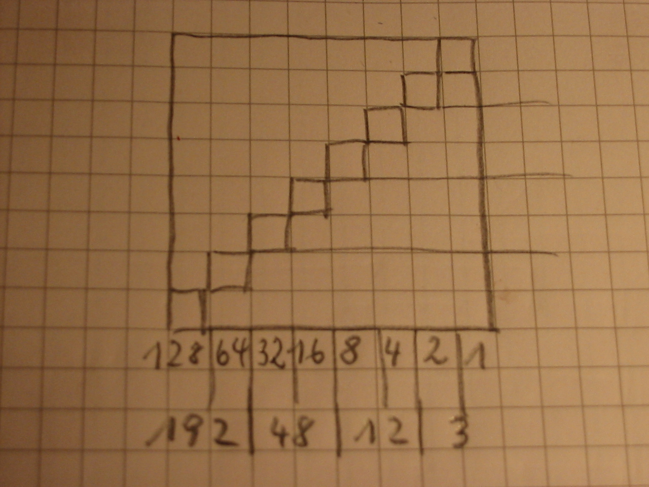

pe_wi hat mir gestern eine PM zum Thema geschickt, und ich denke, dass
die Antwort für alle interessant sein könnte:
Hallo Sebastian
Du bist meine letze Hoffnung - es geht um "Grafikfähiger LCD Controller
für 320x240 LCD mit D-RAM". Es funktioniert außer der 2bpp
Bildübertragung alles. Bei 2bpp komme ich überhaupt nicht klar. Es wir
nur ein gelöschter Bildteil ausgegeben. schräge Linie im Bsp. in PDF:
0 - wieso immer "0" wird da nicht der Grauwert codiert?
0
0
48
0
192
wie ist dieses Bildformat aufgebaut, mache ich etwas falsch (1bpp
funktioniert aber)
mfg Peter
Zunächst möchte ich mal anmerken, dass ich DRAM-Versaion nie aufgebaut
habe. Da der Code der DRAM-Version dann doch noch weiterentwickelt
wurde, und sich durchaus von der SRAM-Version unterscheidet, bin ich mir
nicht sicher, ob ich wirklich der Fähigste Helfer bin. Poste doch das
nächste mal zuerst in den Thread. Wenn dort keiner Antwortet kannst du
auch gerne einzelne Personen per PM anschreiben.
Dein Beispiel kann ich nicht nachvollziehen. Im PDF ist das Beispiel für
ein Graustufenbild
16 170 4 16 2 8 1 0 3 0 12 0 48 0 192
Das passt auch mit dem zusammen, was in der Doku steht und mit dem Code:
16  -> Bild-Modus
170 -> Sicherheitscode, um nicht versehentlich in den Bildmodus zu
wechseln
4   -> position in x-richtung -> 4*4 Pixel nach rechts verschoben
16  -> position in y-richtung -> 16 Pixel nach unten verschoben
2   -> größe in x-richtung -> 2*4 Pixel Größe nach rechts
8   -> größe in y-richtung -> 8 Pixel Größe nach unten
1   -> 4 Graustufen modus
0 3 0 12 0 48 0 192 -> Bilddaten
Ich bin zwar der Ansicht, dass in dem Beispiel zu wenig Bilddaten
mitgesendet werden, ein Rechteck mit 8*4 Pixeln sollte aber trotzdem
erscheinen.
Wenn ddas so ist kannst du es mit dieser Folge versuchen:
16 170 4 16 2 8 1 0 3 0 12 0 48 0 192 0 3 0 12 0 48 0 192
Dann sollte auch ein 8*8 pixel großes Bild erscheinen und der Controller
wartet nicht ewig auf die restlichen Daten.
Hoffe es liegt wirklich nur an den falschen Eingangsdaten und wünsche
dir viel Erfolg.
Sebastian
von Peter W. (pe_wi)
Hallo Sebastian
Dein Tipp, daß es zu wenig Daten sind war richtig. Mit den Daten:
werden 8x4 Pixel geschrieben.
Ich habe dann mal:
16 170 4 16 2 8 1 0 3 0 12 0 48 0 192 0 3 0 12 0 48 0 192 eingegeben
Jetzt werden 8x8 Pixel geschrieben!
Es ist aber immer noch ein leeres Feld. Und nun bin ich wieder bei der
Frage, wie das Format aufgebaut ist? Also hier (nur mal die Daten jetzt
doppelt für 8x8 Pixel):
0
0
48
0
192
0
0
0
48
0
192
Gruß  Peter
Ach jetzt versteh ichs erst! Die Zahlen die du mir gegeben hast sollen
garnicht die ganze Sequenz sein, sondern nur die Bilddaten! Ok, mein
Fehler.
Hast du denn vorher den Farbmodus auf 4 Graustufen umgestllt? Habe ich
gerade erst im Code entdeckt. In Benedikts original musste man sich zur
Compile-Zeit für eine Farbtiefe entscheiden.
Auf 4 Graustufen kannst du umstellen mit:
24 1
Die Führende Null bei den Beispielbilddaten ist übrigens mehr oder
minder Zufall. Die ersten vier Pixel sind halt schwarz, dann ist auch
das erste Byte Null.
Sebastian
Das war ja mal fix. Wenn wir uns ranhalten bekommen wir das vielleicht
heute noch hin ?!
Die Funktion 24 ist in meiner software Version nicht verfügbar. Das
Begrüßungsbild meldet sich aber in Graustufen, also gehe ich davon aus,
daß der Modus stimmt.
Ich habe gelesen, daß benachbarte Pixel (Graustufenversion)
zusammengefaßt werden. Dann wäre das mit der Zahlenreihe klar.
0 3 0 12 0 48 0 192
Unklar die Nullen und die vielen Datenbytes.
Gruß  Peter
Also ich hab mal ein kleines Testprogramm geschrieben. Damit beschreibe
ich den gesamten Bildbereich (Modus_1). Von 0, 1, 2....%FE, %FF und
wieder von vorne, schicke ich die Zeichen zum Controller. Also ich denke
irgend etwas müßte angezeigt werden. Es wird das gesamte Bild nur
gelöscht und keine Anzeige. Vermutlich ist in meiner software Version
ein Fehler im Modus_1. Aber weil ich von "C" überhaupt keinen Durchblick
habe, ist das eine schwierige Sache. Vielleicht liegt der Fehler aber in
der "lcdcon.S".
Gruß  Peter
Welche Software-Version verwendest du denn und wieso verwendest du nicht
die aktuelle? Vielleicht ist in deiner Version ja einfach ein Bug...
Die Nullen und die Zahl der Bytes sind doch logisch.
Du hast 8*8 Pixel, je Pixel 2 bit, also brauchst du 8*8*2 bit also 128
bit oder 16 Byte.
Die Daten der Pixel stehen dann der Reihe nach in den Bytes drin. Also
das erste Byte codiert die ersten vier Pixel, das zweite Byte die
nächsten vier. Das dritte Byte hat dann die dritten vier Pixel, also die
ersten vier Pixel der zweiten Zeile.
Und da die ersten Vier Pixel schwarz sind muss auch die erste Zahl Null
sein.

Hallo
ich hoffe das liest noch einer......
Ich habe das Projekt nachgebaut und das Display zeigt auch den
Begrüßungsbildschirm richtig an. Wenn ich aber über UART das Display
anspreche zeigt es nur ein komplett Weißes Bild (über das gesammte LCD).
Ich denke aber das die Hardware richtig arbeitet, da ja der
Begrüßungsbildschirm angezeigt wird. Oder kann das trotzdem ein Fehler
in der Schaltung sein?
Für ein ansteuerungs Beispiel währe ich auch dankbar, muß aber nicht
sein.
Ich würde mich sehr freuen eine Antwort zu bekommen.
Grüße
Thomas
von Peter W. (Gast)
Läuft dein uart sender und empfänger synchron?
Gruß Peter
von Thomas K. (tommesy)
Hallo Peter
Vielen Dank für Deine Antwort.
Habe verschiedene Baud Raten versucht, ohne Erfolg. So wie ich das
Programm verstehe, kann ich eine Baud rate wählen und der LCD Contr.
erkennt es automatisch.
Der Sender läuft mit dem Controller von Benedikt aus dem Beitrag
"Einfacher Low Cost LCD Controller für 320x240 LCD im Textmodus"
einwandfrei, also kann es der Sender ja nicht sein. Ist Denn die
Hardware OK wenn das Startbild kommt? Ich benutze die Version 2.1 mit
Atmega 16, habe aber den Atmega 644P bestellt und werde es damit nochmal
versuchen. Vielen Dank für Deine Mühe.....
LG
Thomas
von Peter W. (Gast)
Hallo Thomas
Der Controller erkennt die baud_rate nicht automatisch. Diese mußt Du
festlegen und in Deinem Sender auch. Ich glaube die Übertragung
funktioniert, aber die beiden verstehen sich nicht. Denn es wird ja was
empfangen (das Bild wird gelöscht)...
Was sendest Du denn zum Controller?
Gruß Peter
Hallo
Sorry mein Fehler. Die Baudrate über Jumper einst.
Ich sende mit Bascom die unten stehenden Befehle
Wait 2
Do
Printbin 12
Wait 1
Printbin 17 ; 1 ; 1
Print "Test"
Printbin 3
Wait 1
Printbin 1
Wait 1
Printbin 2
Wait 1
Printbin 200
Wait 1
Printbin 20
Wait 1
Printbin 15
Wait 1
Printbin 17 ; 1 ; 1
Print "Test"
Printbin 17 ; 2 ; 2
'Printbin 10
Print "Test"
Loop
Das sollte doch gehen. Hab alle Baudraten probiert, immer weißes Bild.
Wenn ich die Waits vergrößer, dauert es auch länger bis die Begrüßung
weg geht. Der LCD Contr. bekommt schon Daten.
Thomas
Hallo Thomas
Ich glaube Du gehst die Tests zu kompliziert an.
12, Bild löschen funktioniert ja
Sende danach einfach nur mal ein Zeichen. Übrigens der Bildschirm muß
nicht unbedingt gelöscht werden.
20, (Rechteck) - danach müssen 6 Parameter kommen!
Gruß Peter
Hallo
Alsooo....Hab es mit dem ATMEGA644P versucht, weil ich eh die großen
Fonts haben wollte. Dann habe ich nochmal die Änderungen im Programm die
Steffen H. weiter oben beschreibt überprüft und geändert. Die Fuse Bits
habe ich nochmal geändert, da je nach Einstellung der Fuses auch ein
Weißes oder Flackerndes Bild erscheint.
FuseBits mit AVR Dude:
Low EF
High D9
Danach alles super. Funktioniert Prima
nochmal vielen vielen Dank für Deine Hilfe.
Grüsse
Thomas
