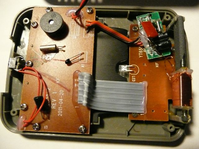

ich habe gerade beim Aldi einen Funkwecker für knapp 6€ erstanden. Der
hässlich graue Wecker macht nicht viel her, aber in seinem Inneren fand
sich ein kleines DCF77-Modul auf einer Extraplatine einschliesslich
Antenne. Das Ganze ist mit etwas Heisskleber und 1 Schraube befestigt,
lässt sich also leicht ausbauen. Die 4 Anschlussdrähte sind mit Vcc,GND,
PON und TCO beschriftet. An Vcc liegt die Batteriespannung von 3V,
höchstwahrscheinlich läuft daher dass das Ganze auch an einem uC mit
3.3V. PON scheint eine Art Enable-Eingang zu sein, wenn der enmpfänger
aktiv ist, liegen dort 0V, sonst 3. An TCO erscheint das dekodierte
DCF-Signal. Wer eine billige Alternative zum 13.80€ teuren
Reichelt-Modul sucht, sollte hier bestens bedient sein.

Das Modul läßt sich super einfach ausbauen, ist auf der Platine gut
"dokumentiert" und läuft hier (Tübingen, Nähe Stuttgart) auch mit 5V
einwandfrei.

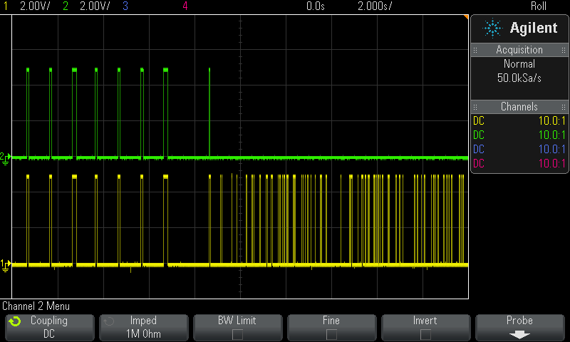

Vielleicht noch ein interessanter Vergleich: Ich hab das Modul von
Reichelt (grüne Linie) und das Modul aus dem Wecker (gelbe Linie) mal
beide ans Oszi gehängt.
Nach dem Sync (lange Pause) im Signal geht die OLED Spannungserzeugung
meiner Selbstbau-Uhr an und macht den DCF77 Empfang unmöglich. Beide
Module empfangen nichts mehr, aber das Reichelt-Modul bleibt schön leise
während das Funkwecker-Modul kräftig umher springt. :)

...meine Funkuhrenauswertung fängt das ohne weiteres ab, das ist ihr
egal. Was mich hier interessieren würde, ich habe mal ein Modul bei
Conrad gekauft, das funktioniert sehr gut, hat aber nur 10€ gekostet
meine ich...und Reichelt nimmt da 13€ für?

Meine Routine fängt das auch ab, aber trotzdem gefällt es mir besser
wenn es ruhig ist, weil dann Interrupt basierte Routinen weniger zu tun
haben. :)

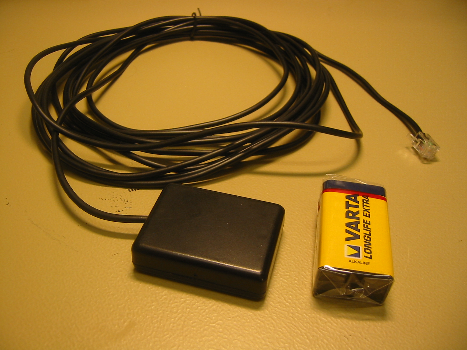

Ich habe mit dem Conrad Modul sehr gute Erfahrungen gemacht. Nur unsere
Lampe mit Phasenabschnittdimmer setzt dem wirklich bei, dann kommt nur
noch Grütze.
Die Klemmen habe ich damals ohne Probleme abnehmen können. Dann passt
das in ein sportlich kleines Gehäuse.

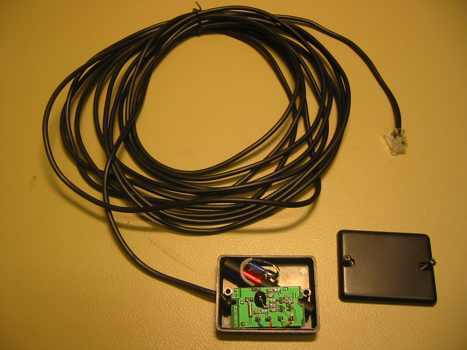

...so siehts drinnen aus, passt gerade so...

Die beiden 4,7µF/50V Elkos auf dem Empfänger sind für 3V
Betriebsspannung aber ordentlich überdimensioniert. Wahrscheinlich ist
der verwendete Typ aber günstiger als vergleichbare Cs mit niedrigerer
Spannung.
Der "Abstimm"-Kondensator für die Ferritantenne ist auch etwas wuchtig.
Wenn man sie selber neu abstimmt, kann man dazu auch kleinere SMD
Kondensatoren benutzen.
Da andere Empfängermodule für Spannungen im Bereich von 2-15V ausgelegt
sind, liegt der Verdacht nahe, dass dieser Empfänger ebenfalls für
höhere Spannungen ausgelegt ist.
Aber: er nimmt folgenden Strom auf:
3V:  75µA
4V:  77µA
5V:  82µA
6V: 120µA
7V: 280µA
D.h. er ist entweder für bis zu 5V ausgelegt, oder er kann auch mehr und
eine Spannungsbegrenzung sorgt für zunehmende Stromaufnahme.
