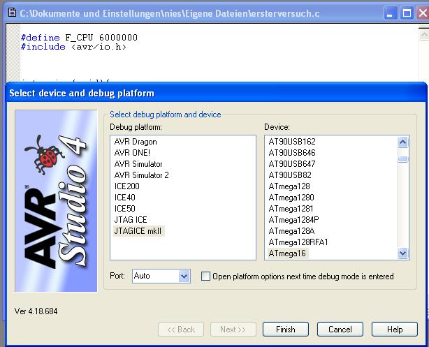

Geht nicht -> Could not connect to JTAGICE mkII

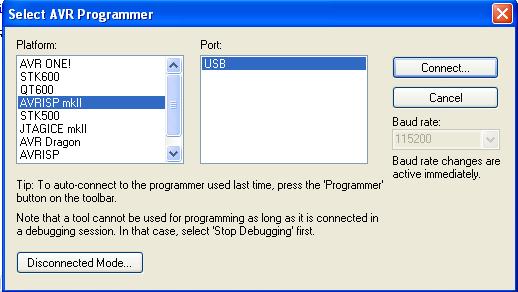

Also nochmal nachgekuckt, wo ist bitte der AVRISP MKII?
Wenn ich auf Display connect Dialog klicke, kann ich ihn auswählen,
allerdings kann ich ihn NICHT auswählen, wenn ich bei oben genannter
Fehlermeldung auf Select Plattform klicke.. komisch.
Woran kann das liegen? Treiber für AVRISP MKII wurde laut Windows
korrekt installiert.

von Sebastian (Gast)
Im AVR Studio muß dann aber auch AVRISP und nicht JTAGICE ausgewählt
sein.

von Dave C. (dave_chappelle)
> sein.
Wie gesagt, ist bei mir irgendwie nicht möglich -> siehe dazu meine 2
Printscreens.
Programmer schrieb:
> 2. Ist dein AVR ISP Programmer ein Original ATMEL oder ein Clone?
Original von ATMEL.
AHA.. habe gerade gesehen, dass ich da die Debug Plattform auswählen
muss.. hmpf was nehme ich denn, wenn ich keinen Debugger habe? Resp.
keinen Im AVRISP integrierten?

von Michael D. (etzen_michi)
Nimmste AVR Simulator oder AVR Simulator 2
Zu spät

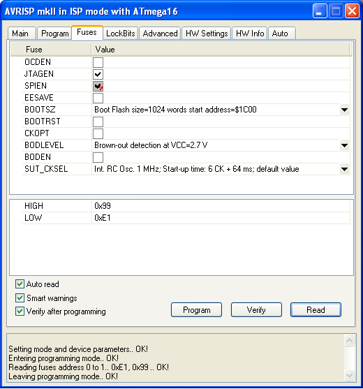

Also wenn ich auf Connect to the selected AVR Programmer klicke, findet
er den auch wie er soll.
Nachher geht das Fenster auf in welchem man Erase Device und Read
Signature anklicken kann. Funktioniert allerdings beides nicht
(Signature 0x00 0x00 0x00).
Hardwarefehler meinerseits? Dachte eigentlich die richtige Pinbelegung
des AVRISP MKII rausgesucht zu haben

von Tutor (Gast)
Tjaja schrieb:
> Mal ne blöde frage...für was sind denn die beiden Knöpfe neben "Write
> Flash USING CURRENT SETTINGS" ?
Links daneben:
noch linkser:
Display the connect dialog
MFG

von Tjaja (Gast)

von Chris (Gast)
Ja, wahrscheinlich. Beliebter Fehler: keine Stromversorgung des zu
flashenden device. Der ISP-Programmer versorgt deine Schaltung nicht mit
Strom.

von Tjaja (Gast)
Zu spät...
Hast Du sie auch schon mal deutlich niedriger eingestellt?
Hintergrund: Viele AVRs haben intern eine CLKDIV/8 Fuse.
Also nur 6MHz/8= 750kHz.
Daraus würde maximal ISP Frequenz = 750kHz/4 = 187,5kHz folgen.
Dreh sie mal ganz runter.
Tjaja schrieb:
> Zu spät...
Hab ich vorhin schon gemacht, 100Hz.. nicht vielt passiert.
Anfänger schrieb:
> Sag mal Dave, warum machst Du das:
> #define F_CPU 6000000
Weil ich es in 'nem Beispiel gelesen habe. Ist es überflüssig?
Chris schrieb:
> Korrekte Belegung ist hier zu finden (S. 6):
Ist in Ordnung so.
> Strom.
Aha.. wieso zum Teufel muss ich denn dann VCC und GND verbinden :P?
Da hätte ich noch lange in den Konfigurationen rumsuchen können, hatte
keine externe Spannungsversorgung. Ein runtersetzten der ISP Frequenz
auf 6.4 irgendwas kHz war allerdings auch nötig.

von Chris (Gast)
Damit der Programmer die Spannung messen kann und seine Signalpegel
entsprechend an Vcc anpassen kann. RTFM

Projekt erstellen. Unter Project-->Configuration Options den uC und
verwendete Taktrate einstellen. Programm schreiben. Auf Build klicken.
Verbindung mit dem ISP-Programmer herstellen. Im aufgepoppten Fenster
kannst Du dann einmalig die Fusebits richtig einstellen, gerade die
CLKDIV/8 (ACHTUNG!!!Keine falsche Taktquelle einstellen!!!). Im gleichen
Fenster unter Program-->Flash-->Input HEX file das gewünschte zu
übertragende HEX file auswählen. Jetzt kannst Du entweder auf den Button
Program unten drunter klicken oder später (wenn Du das einmalig
eingestellt hast) auf oben zu sehenden Button "Write flash Memory using
current settings"

Eine Frage habe ich allerdings noch: Die Fuse-Bit's, wie erkenne ich, ob
ich die noch setzen kann oder nicht? Und sind das einfach die im Anhang?
Gehört die Clocksource auch dazu, weil das wäre etwas ungünstig für mein
Projekt.

von Tutor (Gast)
>> Projekt.
> Kram gelesen, konkrete Frage, kurz und knapp.
> Oder sehe ich das falsch?
Also Fuses kann man immer setzen. Daher stellt sich die Frage nicht, wie
man erkennen kann, ob man sie noch setzen kann oder nicht.
Keine Fuses kannst du (zunächst) mehr setzen, wenn du es wie tausende
vor dir schon, geschafft hast, dich durch wildes Herumprobieren mit den
Fuses auszusperren. All das wird erklärt im T.......
Welchen Anhang meinst Du?
Nein.  Wenn man das Ding (aus Versehen oder absichtlich) gelockt
hat, kann man zumindest manche Fuses nicht mehr umschalten.  Es
wäre ja tödlich, wenn dann noch jemand daher kommen kann, und
bspw. DWEN oder OCDEN aktivieren darf, weil er damit die Sperre
umgehen kann.  Danach müsste man erstmal ein device erase machen.
Ansonsten: ja, für einen nicht gesperrten Controller kann man die
Fuses immer manipulieren.  Was sie genau tun, steht im Datenblatt
des entsprechenden Controllers (unter Memory Programming => Fuse
Bytes).  Dave, versuch' einfach, die Fuses auf niederer Ebene zu
verstehen, statt diese blumigen Umschreibungen des AVR Studio zu
nutzen.  Hinter "Int. RC Osc. 1 MHz; Start-up time 6 CK + 64 ms"
verstecken sich nämlich mehrere Bits in unterschiedlichen Fusebytes.
Da du zugleich auch die hexadezimalen Werte angezeigt bekommst,
kannst du zumindest mit dem Datenblatt gegenlesen, welche Änderung
welche der Bits modifiziert.  Irgendwann hat man das Prinzip dann
verstanden, und dann muss man auch nicht mehr in der ständigen
Angst leben, sich durch Verbiegen der Fuses selbst auszusperren.
Danke für die ernst gemeinten Antworten. Die Frage mit den Fuses bezog
sich vor allem auf die Tatsache, dass ich schon x-mal von "verfuseden"
Controllern gelesen habe (was damit gemeint ist habe ich nun dank euren
Antworten verstanden).
Die Bedeutung der Fuses nachzufragen wäre wirklich unnötig, da ich das
nachlesen kann. Eine solche Frage stelle ich darum auch gar nicht.
Tutor schrieb:
>> Das war aber jetzt ein Eigentor ...
> Jetzt bin ich aber gespannt in welche Richtung Du spielst :-)
Ich denke er spielt auf die Tatsache an, dass ich den Anhang nicht zwei
mal angehängt habe. In meinem ursprünglichem Beitrag findest du den
Anhang.
MFG
Dave
Das hängt damit zusammen, dass ein AVR für den ISP-Algorithmus
unbedingt einen laufenden CPU-Takt benötigt (anders als bei JTAG,
das taktet sich selbst).  Damit "verfuset" man sich, wenn man eine
Taktquelle auswählt, die danach physisch nicht benutzbar ist (weil
eben bspw. der dafür notwendige externe Quarz gar nicht vorhanden
ist).
> ist).
> Ach so, also richtig unbenutzbar wird er aber dadurch nie, oder?
Wenn man genügend lange übt, schafft man es schon irgendwie, sich
endlich trotzdem ins Knie zu schießen. ;-)  Wenn man beispielsweise
den 128-kHz-RC-Oszillator als Taktquelle vorgibt, muss man für den
nächsten ISP-Lauf mit einer ISP-Frequenz von weniger als 32 kHz
ins Rennen gehen.  Davon abgesehen, dass das ISP dann schnarchlangsam
wird, nicht jeder Programmer kann überhaupt so langsam.  Manch
Controller hat auch eine Fuse RSTDSBL, wenn man diese aktiviert, geht
danach einfach gar kein ISP mehr, weil der ISP-Algorithmus das /RESET
ja als slave select benutzt.  Schließlich gibt's auch noch DWEN bei
einigen AVRs, damit aktiviert man das /RESET-Pin für das debugWIRE-
Protokoll.  Hat man dann kein JTAG ICE (oder Dragon) zur Hand, mit
dem man selbst debugWIRE sprechen kann, hat man auch schlechte
Karten.
Aus allem hilft die HV-Programmierung wieder heraus, allerdings lässt
sich eine solche im Normalfall nicht am eingebauten Controller
vornehmen.
