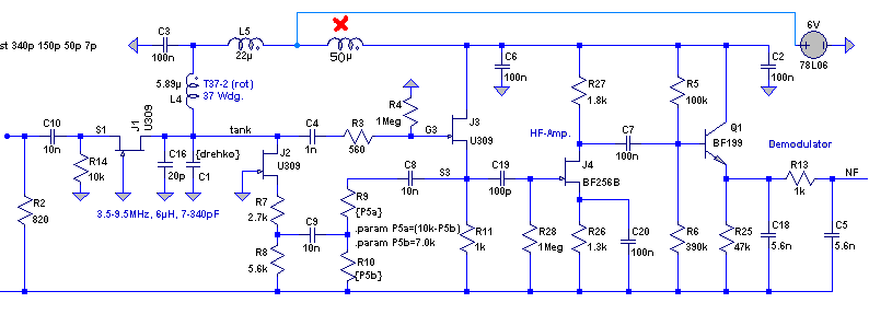

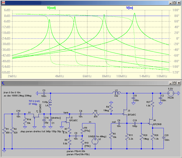

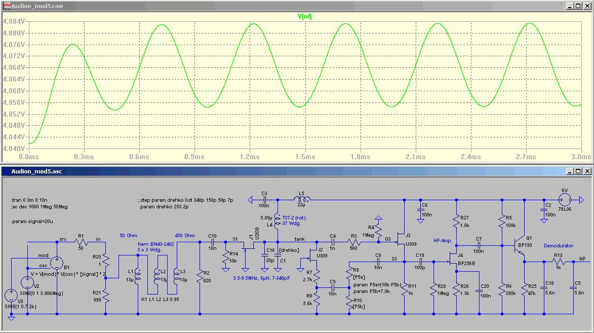

etwas zu entlasten, führe ich die Fragen zum Tentec-Audionnachbau in
Bernds Version hier weiter.

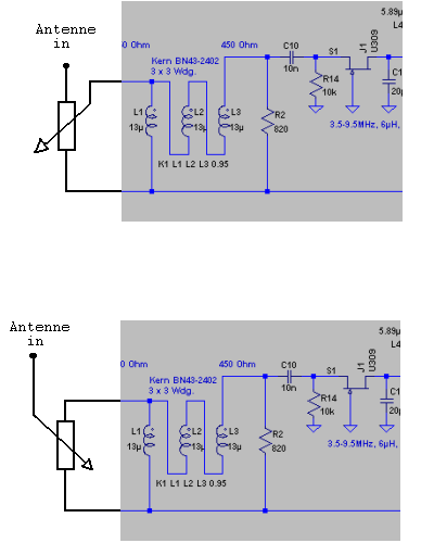

Im Anhang noch mal der Schaltplan (hier ohne Balun und RF-Poti vor C10
zur besseren Ausdruckbarkeit).

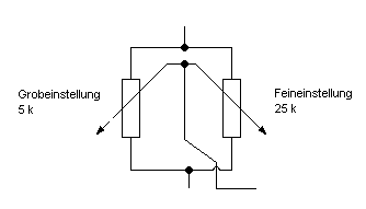

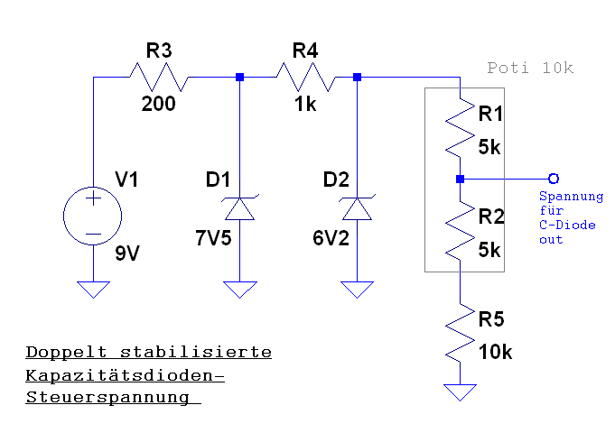

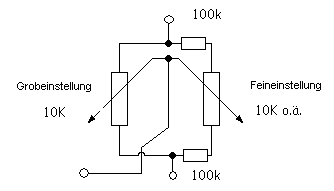

Ich hab mir jetzt auch eine Feineinstellung mit 2 BB122 (3-13pF)
eingebaut. Die Einstellung ist noch zu grob. Es sieht so aus, als ob
2-3pF Kapazitätsänderung reichen. Morgen kommt in die Plusseite des
Potis noch ein 10k Vorwiderstand, dann wird der Spannungshub nochmal
halbiert. Den C11 konnte ich weglassen. Schön wär jetzt noch eine
Bereichsumschaltung.

Zum Nachbau:
Habe das Audion gestern noch weitgehen fertig gebaut (RF-Regler und
NF-Endstufe fehlt noch).
Es funktioniert, aber die Rückkopplung läßt sich nicht bis zum
Schwingungseinsatz treiben und zeigt nur bei den unteren Frequenzen
überhaupt eine Wirkung.
Statt der U309 habe ich BF245 (Typ C) verwendet (irgendwo im Netz
gefunden, dass sie normalerweise austauschbar sein sollen).
Nun überlege ich, für J2 einen BF245 A zu verwenden, um die
Verstärkung zu erhöhen.  (?!?)
Alternativ könnte zur Verstärkungsanhebung der RK das Gain von J2 über
einen Widerstand mit einem Parallel-Kondensator "angehoben" werden, wenn
ich die Technik der Gain-Schaltung richtig im Kopf habe.
Dann gibt es noch zwei Sachen, nämlich, die Signallautstärke ist relativ
gering und es rauscht und brodelt im Hintergrund vor sich hin, auch,
wenn der Antenneneingang auf Masse gelegt ist. Das Gebrodel ist auch
vorhanden, wenn das RK-Poti auf Masse-Anschlag gedreht ist. Dachte
schon, der BF199 würde möglicherweise im UKW-Bereich schwingen, aber das
Brodeln entsteht schon vorher, möglicherweise durch J1 (noch nicht näher
untersucht).

Hallo KLS
> C11 finde ich im aktuellen Schaltplan nicht.
C11 befindet sich im anderen Schaltplan mit den Kapazitätsdioden.

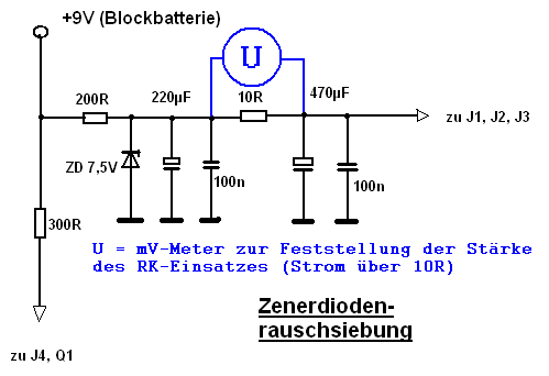

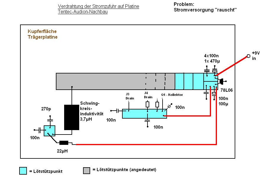

> die Signallautstärke ist relativ gering und es rauscht
> und brodelt im Hintergrund vor sich hin, auch, wenn
Bei mir ist es vollkommen still, wenn ich die Antenne abziehe und die
Rückkopplung auf Null drehe. Nur wenn die Rückkopplung einsetzt, kommt
in einem schmalen Bereich ein (evtl. brodelndes) Rauschen.

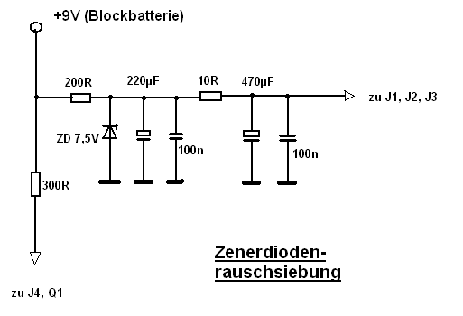

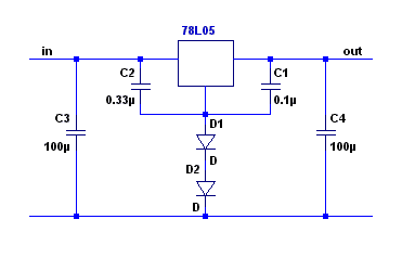

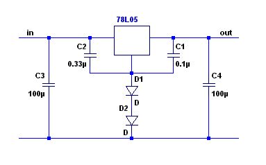

Der 78(L)06 benötigt auf der Eingansseite einen C mit mindestens 0,33µF,
sonst kann er schwingen.
Du kannst mal probieren, nacheinander J3 Gate bzw. Source gegen GND zu
schalten und J4 Gate bzw. Drain gegen GND zu schalten. Ist an irgeneiner
Stelle das brodeln weg? und an der davorliegenden nicht?

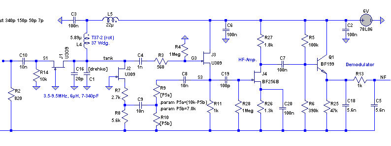

> den unteren Frequenzen überhaupt eine Wirkung.
Wenn die Rückkopplung allgemein nicht reicht, R7 verkleinern.
Falls die Rückkopplung in Richtung höheren Frequenzen nicht reicht, R3
verringern. Mit R3 so dimensionieren, daß die Rückkopplung in Richtung
hoher Frequenzen nicht zu sehr abfällt. R3 hat im Originalschaltplan 10
Ohm. Die BF245 verstärken etwas weniger, eventuell könnten wir auch mal
die Arbeitspunkte vergleichen.

von KLS (Gast)
Habe leider nur 78L05 gefunden und mit zwei 1N4148 verlängert (-->6,5V).
Eingang mit 100n-Vielschicht-C + 470µ geblockt, C direkt am Bein. Dioden
ebenfalls mit 100n geblockt.
Werde den Eingang versuchsweise noch zusätzlich keramisch blocken (min
220n)
Verschwunden ist das Prasseln erst, wenn D von J4 auf Masse liegt.
Danke für die Angaben!
Hatte eben C4 und R3 rausgeworfen und durch einen 200p-C ersetzt. Jetzt
funktioniert die RK wenigstens im unteren Frequenzbereich.
Auf Dauer wird das aber keine Lösung sein.
Die Funktion von R3 ist mir nicht ersichtlich, weil ich nicht sehe,
womit er "interagiert".
Hätte alternativ noch einige BF256C, sind die als U309-Ersatz besser
geeignet?
Arbeitpunktvergleich könnte interessant sein!
Am besten erst mal gucken, ob ein Austausch BF245C -> BF256C sinnvoll!
(an welchem Parameter kann man im Datenblatt vergleichen, welcher jFET
die höhere Verstärkung hat? An der "Steilheit")?
>> Diese Anzapfung kann zur Bereichsumschaltung
>> gegen Masse kurzgeschlossen werden.
> Ich hab diese Schaltungsvariante schon gesehen, aber verschlechtert das
> nicht die Güte?
Mag sein, aber immerhin funktioniert es.
Ich empfange auch jetzt um diese Uhrzeit einen ganzen Haufen Sender auf
beiden Bändern (Langdraht direkt auf R2).
Alles weitere wird untersucht, wenn die RK funktioniert.

von B e r n d W. (smiley46)
Das reicht normalerweise.
Das deutet doch eventuell auf die Betriebsspannung hin. Hättest Du
versuchsweise mal eine alternative Spannungsquelle?
Wie schon gesagt, hat er Einfluß auf den Frequenzgang der Rückkopplung,
aber imho verhindern C4 und R3 Pendelschwingungen.
Das passt eher nicht gut.
> welcher jFET
Prinzipiell ja, aber.. Einen starken Einfluß hat der Drain-
/Arbeitswiderstand. Da je nach JFet-Typ der Ruhestrom in Grenzen
vorgegeben ist, müssen die Source- bzw. Drainwiderstände auch dazu
passen. Werden die Widerstände angepasst, wie reagiert die nachfolgende
Stufe auf den veränderten Innenwiderstand? Das könnte man ja mal mit den
BF245C simulieren.
> hat der MW/UKW-Quetschko auch höhere Verluste
Daran liegt es wahrscheinlich nicht.
von KLS (Gast)
Unabhängig von den Probleme, die momentan noch bei meinem Aufbau
bestehen, ist es auf jeden Fall ein tolles Gerät!
Wie schnell man damit zwei riesige Frequenzbereiche abhören kann!!!
Wenn ich das mit meinem digitalen Weltempfänger versuchen würde, wäre
ich eine halbe Stunde beschäftigt :-)

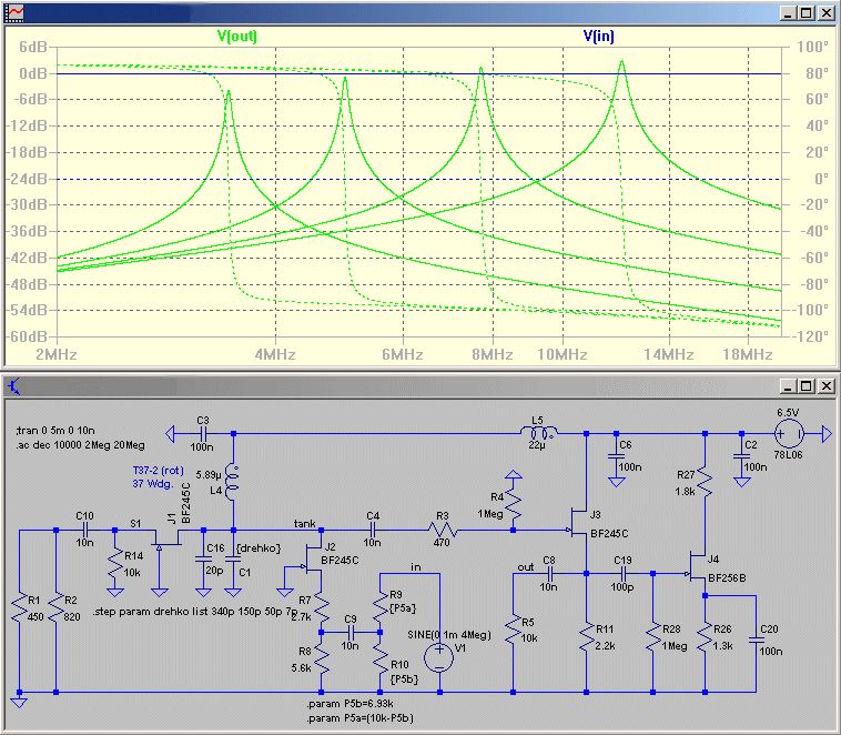

Dass der Widerstand R3 eine deutliche Wirkung hat, ist nicht zu
bestreiten. Der Eingangswiderstand der nächsten Stufe ist aber so hoch
(1M), dass ich mich frage "wogegen" R3 arbeitet. Gegen die parasitäre
C(in) von J3???
Wenn man einen kleinen C über R7 spannt (ca. 10 - 33p), erreichen bei
mir die rückkoppelbaren Frequenzen "Höhenrekorde". Gleichzeitig wird der
Schwingungseinsatz in gewissen Grenzen über den gesamten Empfangsbereich
linearisiert.
(so viel nach ersten Tests)
Sehe schon, das ist nicht so einfach! Bei einer Simmulation habe ich
gemerkt, dass der BF245C-Typ mit einem R11 von 2k statt 1k etwas mehr
Verstärkung bringen würde (geschätzte 20%).
Ob eine Verdopplung von R11 der Stabilität der Schaltung gut tun würde,
bleibt aber erst mal offen.
Grade getestet, sieht tatsächlich so aus, als wenn es daran liegen
würde. Habe grade kurz mit 5V Batteriespannung ausprobiert, kein
Prasseln! Muss das heute Abend noch mal gründlicher untersuchen.
Ein Elko mit 470µF an den Ausgang vom 78L05 gehalten reduziert das
Prasseln um die Hälfte. Momentan hängt dort nur ein Tantal-Ko mit 2µ2
und natürlich die ganzen Abblock-Kerkos.
Noch mal herzlichen Dank für den Tip mit R7! Da wäre ich so schnell
nicht darauf gekommen.
Viele Grüße!
von KLS (Gast)
> Prasseln!
Einen 79L06 habe ich noch gefunden. Den müsste man auch irgendwie für
positive Spannungen imstallieren können, vielleicht wäre das besser als
der 78L05 mit dem Diodenaufbau.

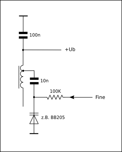

Was machen deine Versuche bezüglich der Frequenzfeinregulierung per
Kapazitätsdiode?
von KLS (Gast)
Habe zwischenzeitlich folgendes ausprobiert, siehe rotes Kreuz im Plan.
Das Sieben der Transistorversorgungen J3, J4, Q1 mit einer
50µH-Induktivität bringt gegen das Prasselrauschen nicht das geringste.
Ist eventuell L5 schon zu klein?
Unter dem Strich muss wahrscheinlich ein 78L06 her.
Wenn man die beiden Dioden kurzschließt, verschwindet das meiste
Prasseln.
Mehr Abblock-Cs, egal wo, bringen dagegen keine Verbesserung.
Hallo KLS
> Dass ich mich frage "wogegen" R3 arbeitet.
> Gegen die parasitäre C(in) von J3???
Ja, gegen die Eingangsimpedanz des J3. Diese wird bei höheren Frequenzen
immer niederohmiger, und ab irgendeiner Frequenz macht es keinen
Unterschied mehr, ob JFet oder Bipolar.
> Bei einer Simmulation habe ich gemerkt, dass der
Die Originalschaltung war da noch viel hochohmiger.
Beitrag "Re: Kann jemand diese Audionschaltung erklären?"
Mich hat gestört, dass der Arbeitspunkt bei starken Sendern weggedriftet
ist. Daraufhin hab ich alles viel niederohmiger ausgelegt. Die Drift hat
sich subjektiv um Faktor 10 reduziert. Du könntest es mit 2.2k
probieren.

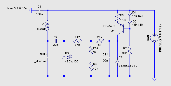

Schwingende Stromversorgung:
Mit diesen 7805 Schaltungtricks hatte ich auch schon Probleme. Du
könntest es ein letztes Mal wie im angehängten Schaltplan probieren.
Wenn es funktioniert, dann eventuell noch eine dritte Diode einfügen.
Ansonsten würde ich, auch wegen den BF256C, auf 78L08 wechseln. Dann
gleicht sich auch die fehlende Verstärkung aus.
Die Betriebsspannung ganz links einzuspeisen, ist eine schlechte Idee.
Bei der NF muß weniger und bei der HF mehr gefiltert werden. L5 ist
absolut notwendig, ohne sie schwingt meine Schaltung. Die 47µH Drossel
kann das Blubbern nicht filtern, da bräuchtest Du schon mindestens 47mH.
Kapazitätsdioden :
Den 10k Vorwiderstand bei den Kapazitätsdioden hab ich jetzt drin. Es
ist noch etwas feinfühliger geworden und die Kapazitätsdioden arbeiten
jetzt im lineareren Kapazitätsbereich.

Hallo Bernd,
die Bandumschaltung mit der angezapfte/überbrückten Spule scheint eher
nicht so toll zu sein. Im höheren Frequenzbereich funktioniert die RK am
Bandanfang und am Bandende nicht mehr.
Ich überlege, die Spule "normal" zu belassen und einfach das zweite
Drehkopaket schaltbar zu machen.
Für mich muss auf jeden Fall der Bereich zw. 3.50MHz und 14,35MHz
empfangbar sein (80m bis 20m).
Was darüber hinaus möglich ist, gerne :-)
Woran liegt es eigentlich, dass
a) die RK frequenzmäßig nach unten begrenzt ist
b) die RK frequenzmäßig nach oben begrenzt ist
Vermute, bei a) spielen zu kleine Koppel-Cs eine Rolle und bei b) finden
irgendwann zu große Phasendrehungen des RK-Signals statt... ???
Wenn man mal ehrlich ist:
Bei der Verwendung von nur einer einzigen Spule kann man auch mal
überlegen, die RK in eine Anzapfung zu schicken.
Dass beim Tentec-Vorbild die RK am Hochpunkt eingespeist wird, liegt ja
offensichtlich vor allem daran, dass zwischen mehreren
Kreisinduktivitäten umgeschaltet werden muss.
> probieren.
Werde ich ausprobieren. Habe übrigens gestern problemlos auf 80m mehrere
SSB- und- CW-Sender klar, deutlich und vor allem laut empfangen.
Unglaublich! Die Qualität war richtig gut!
Das werde ich mal machen. Deinen Schaltungsvorschlag hatte ich noch
nicht getestet. Die Abblock-Cs laufen alle nach Masse. Das ist
vermutlich nicht gut.
Alternativ hatte ich überlegt, einfach eine Querregelung mit einem NPN
und einer Zenerdiode aufzubauen.
Im Moment ist ja noch der BF245C-Typ eingebaut. Außerdem habe ich den
Ehrgeiz, die Schaltung mit einem 9V-Block betreiben zu wollen. Da wird
es mit dem 78L08 eng.
Das Bild ist nur schematisch zu verstehen in Bezug auf die
50u-Induktivität. Die Einspeisung selber erfolgt von "rechts" (von der
BF199-Seite).
Bei mir schwingt auch nach Überbrückung der 22u-Drossel nichts. Habe das
kalte Ende der Spule mit 100n und parallel 270p abgeblockt, vielleicht
deshalb (und die Zuleitung wirkt dann schon als Induktivität)!?!?
> Kapazitätsdioden :
Hast du es so gemacht?:
+6V - 10k(fest) - Poti - Trimmpoti - Masse
Wo haben C-Dioden ihren linearen Bereich (wenn man das so einfach
beantworten kann)?
Und hast du schon etwas in Richtung Bereichsumschaltung erreicht?
Eins würde mich noch interessieren:
ob man mit einer Silberdrahtspule (D = 1mm) bessere Ergebnisse in Bezug
auf die RK zu hohen Frequenzen hin erzielen würde? Muss ich mal
ausprobieren.

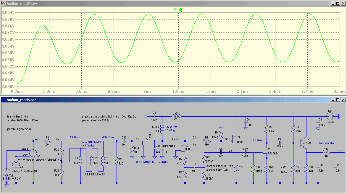

Ja, vermutlich die Koppel-Cs zu klein.
Viele Bauteile lassen nach oben nach. Das Eisenpulver bei Ringkernen,
der Skineffekt und die JFets lassen ein klein wenig nach. Man kann die
Rückkopplungsschleife auftrennen und die offene Schleifenverstärkung
simulieren. Diese sollte idealerweise 1 sein über den ganzen
Frequenzbereich.
Von den nachfolgenden Stufen gelangt ein geringer Teil zurück zum
Schwingkreis. Dies bewirkt bei mir eine unerwünscht Rückkopplung mit
kräftigem Schwingen.
+6V - 10k(fest) - Poti - Masse
Bei höheren Spannungen/kleinen Kapazitäten werden sie linearer, aber nie
ganz linear. Dann ist der Zusammenhang von Kapazität und Frequenz auch
unlinear.

von flo (Gast)
dachte immer, man sollte varicaps mit möglichst hohen spannungen
versorgen, damit sie eine möglichst hohe "güte" haben?!
@flo
Da die Spule auf +6 Volt liegt, ist das auch so.
Beitrag "Re: Wo sind die Audion-Bauer?"
von KLS (Gast)
Ja, da muss man sich erst dran gewöhnen, dass das heiße Schwingkreisende
hier auf (+) liegt!

Habe noch zwei 78L05 von einem anderen Hersteller gefunden, die sind
vielleicht gutmütiger im Hinblick "Spannungserhebung über
Fußpunktdioden"?!
Wird deine Drosselspule direkt am Ausgang des 78L06 gespeist?
Nur mal interessehalber gefragt, wie groß ist der Poti und der
Vorwiderstand zur Diode und der Verkürzungs-C vor der Diode bei dir?

von KLS (Gast)
Noch was zum Übertrager zwischen RF-Poti und C10.
Im Moment wird die Antenne direkt an C10 angeschlossen.
Habe noch diverse Ringkerne aus Radios und Fernsehern, leider auch aus
Schaltnetzteilen usw. und die sind alle "gemischt".
Eventuell würde ich da etwas zum Wickeln finden (würde man wohl
ausprobieren müssen).
Dann habe ich hier noch ein zylinderförmiges, dunkelgraues Plastikding
von Murata (mit vier Beinen).
Die Maße sind h = 16mm, D = 23mm.
Wenn man den Deckel unten aufhebelt, kommt ein symmetrisch bewickelter
Ringkern mit zwei Wicklungen (2x 19 Wdg., 587µH und 593µH lt. meinem
ziemlich präzisen Multimeter) zum Vorschein. Könnte ein HF-Übertrager
sein (kenne mich nicht so aus), möglicherweise aber auch ein
Entstörfilter.
Aufdruck:
801
 03
Dann noch ein Pfeil, wie rum eingelötet werden soll (vermutlich) und die
Nummerierung der Beinchen  1, 2, 3, 4 und die Aufschrift "muRata".
Kann man mit den dünnen Informationen rausfinden, um was für ein Bauteil
es sich handelt und ob man den Kern für den Eingangsübertrager (Balun?)
vor C10 verwenden kann???
Die recht hohen Induktivitäten sprechen wahrscheinlich für ein
Entstörfilter, schätze ich... damit für einen Balun eher unbrauchbar!?!
>> die offene Schleifenverstärkung simulieren.
> Wie ist das gemeint?
Bei einem Rückkoppelempfänger handelt es sich um einen Oszillator. Für
eine ungedämpfte Schwingung gilt: Schleifenverstärkung >= 1 und Phase =
0°. Dies kann man überprüfen, indem man an einer geeigneten Stelle
auftrennt und ein Signal einspeist. Dann muß für den Schwingungseinsatz
auf der anderen Seite die selbe Amplitude und Phase zurückkommen. Leider
sind die genauen Verluste der Induktivität unbekannt.
Ich hab das inzwischen simuliert. Es liegt nicht an den
Koppelkondensatoren. Es gibt einen flachen, fast linearen Anstieg der
offenen Schleifenverstärkung. Bei ansteigender Frequenz wird XL
hochohmiger und da bei Resonanz XL=Xc, wird Xc auch hochohmiger. Du
drehst ja am Drehko und verringerst dadurch die Kapazität. Dadurch hat
J2 einen hochohmigeren Arbeitswiderstand and am Drain und deshalb mehr
Amplitude. Ganz am oberen Bandende überwiegen dann die Verluste und
jedenfalls bei mir geht es ab 8MHz wieder runter.
> realen spulenparameter wie drahtdurchmesser, marerial ...
> eingeben?
Es gibt keine Felder, in die man den Drahtdurchmesser und -länge
eingeben könnte. Du kannst aber eigene Funktionen definieren, wenn die
Spule vorher vermessen wurde und die Frequenzabängigkeiten bekannt sind.
An dieser Stelle macht es dann Sinn, den Lötkolben anzuwerfen, denn die
reale Schaltung kann das in Echtzeit. Eine aufwändige Simulation kann
schon mal ein paar Stunden laufen.
> mit dem  DG0KW  Magnet-Loop-Antennen-Rechner
Den benutze ich auch oft. Immerhin zeigt er die Eigenkapazität an. Er
kann aber auch nicht alle Verluste berechnen. Dafür gibt es Felder, in
die Du zusätzlich Kontakt- und Parallelwiderstand eingeben kannst

von flo (Gast)
woran liegt es aber nun, daß eine untere grenzfrequenz für die
rückopplung existiert, wenn es nicht die koppel-c sind?
@flo
Beitrag "Re: verbessertes Ten-Tec Audion"
Es ist also keine Grenzfrequenz im herkömmlichen Sinn, sondern es gibt
in Richtung tieferen Frequenzen ein kontinuierliches Gefälle.
> @flo
das diagramm habe ich gesehen.
aber warum hängt die steilheit mit der frequenz zusammen? die steilheit
ist doch eine statische größe (Id gegen Ug).
Der Schwingkreis wirkt als Arbeitswiderstand für J2. Genau in Resonanz
ist dieser reell ohmisch. Da die Induktivität gleich bleibt, der
Drehkondensator verstellt wird und bei Resonanz gilt: XL=Xc wird der
Arbeitswiderstand in Richtung hohen Frequenzen hochohmiger.
Bei gleicher Steilheit fällt bei steigender Frequenz eine höhere
Spannung am Schwingkreis ab.

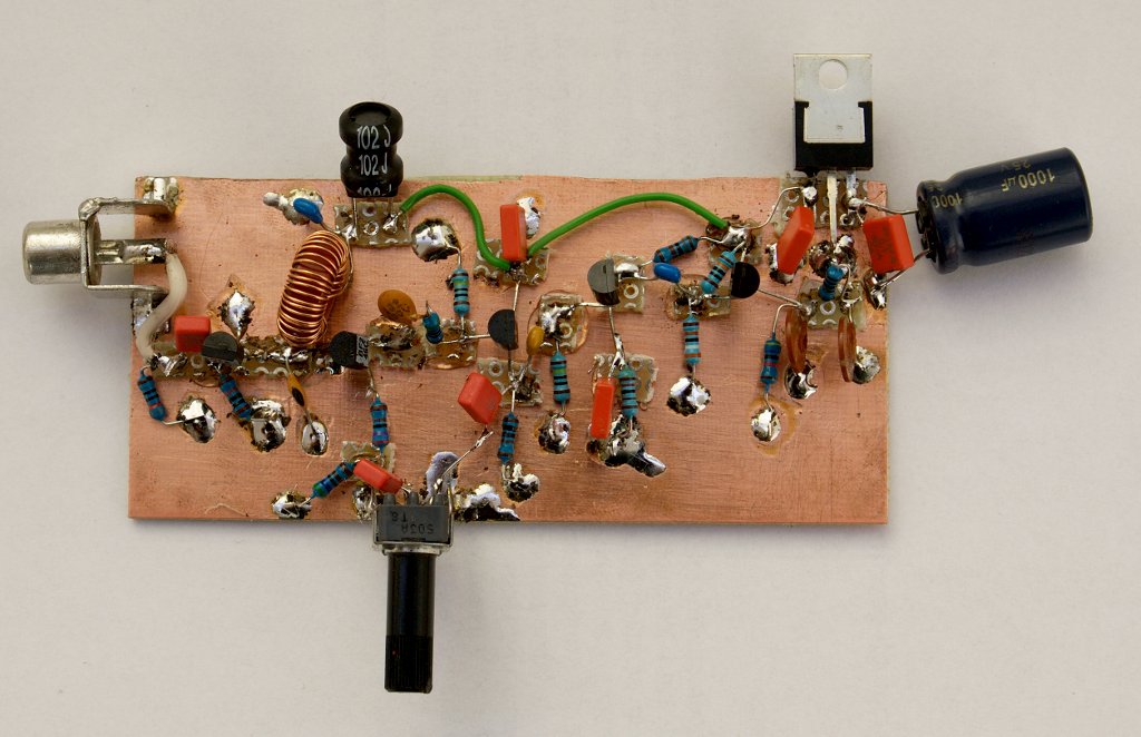

von KLS (Gast)
habe heute den 78L06 aufgelötet.
Das Prasseln ist nun verschwunden. Dafür rauscht das Audion jetzt wie
ein UKW-Radio ohne Sender.
Im Anhang ein Plan, wie bei mir die Stromversorgung auf der Platine
verläuft.
Mein Aufbau ist spiegelbildlich zu Bernds (deinem) Schaltplan.
Wenn ich am kalten Ende der Schwingkreisinduktivität einen 470µF-Elko
anschließe, verschwindet das Rauschen fast (wird sehr dunkel und leise).
Wird am Lötstützpunkt, in den auch der Kollektor von Q1 mündet, der Elko
angeschlossen, wird das Rauchen nur wenig leiser.
Direkt am Ausgang vom 78L06 angeschlossen bewirkt der 470µf-Elko fast
gar nichts.
Hat jemand einen Tipp für mich was ich falsch gemacht habe?
Bernd, wie verläuft bei deiner Platine die Stromversorgung der einzelnen
Baugruppen?
von KLS (Gast)
Die Platine ist übrigens 16cm x 10cm groß (um einen Größenvergleich zu
geben).
Die Zuleitung vom Ausgang des 78L06 zur Drossel L5 (22µ) mißt ungefähr
12cm (Schaltlitze mehradrig, 0,25mm Querschnitt)
-Falls der Drain von Q1 (J1?) schon angeschlossen ist, mach den mal ab.
Möglicherweise schwingt die Vorstufe.
-Findest Du den Einsatzpunkt der Rückkopplung? Wie ändert sich das
Rauschen mit der Rückkopplung.
-Klemme mal versuchsweise die Rückkopplung komplett ab (C8+C9 weg), hört
dann das Rauschen auf?
-Kann die Drossel 22µH zur Schwingkreisspule induktiv koppeln? Mach die
Drossel mal versuchsweise an den Plus-Verteiler und von dort eine
Leitung zum Blockkondensator beim Schwingkreis. Hast Du den Ringkern
verwendet?
-Auf der Eingangsseite des 78L06 reicht 1 Keramischer mit 0,1µF + Elko.
-Pendelempfänger rauschen, Rückkoppelempfänger nicht. Verkleiner deshalb
C4 mal auf 22-100pF.
von KLS (Gast)
Hallo Bernd,
Danke für die Tipps!
Werde sie gleich ausprobieren.
Was mir eben noch in den Sinn kam:
eigentlich könnte ich es auch so aufbauen, dass der Ausgang vom 78L06
direkt am Kollektor vom BF199 liegt.
Dann könnte einiges an Zuleitung gespart werden.
(Also den Spannungsregler zu dem großen Lötstützpunkt für die
Transistoren bewegen)...
Du hattest oben geschrieben, dass .33µF besser wären...
Sicher ist sicher ;-)
(kann hinterher auch wieder welche ablöten)
Negativ. Grade Drain von J1 abgeklemmt, es rauscht munter weiter.
Erst leichtes Quietschen, dann Knistern (möglicherweise Poti nicht mehr
ganz frisch), dann bei voll aufgedrehter RK wieder das volle Rauschen,
allerdings ein ganz kleines bisschen dumpfer.
Die anderen Sachen probiere ich jetzt noch aus...
von KLS (Gast)
Das Rauschen bleibt
> verwendet?
Drossel befindet sich jetzt beim 78L06. Es rauscht trotzdem. Wenn ich
wieder den Elko ans kalte Ende der Schwingkreisspule lege, wird das
Rauschen deutlich leiser und dumpfer (wie gehabt).
Der Ringkern ist noch nicht aktiv, derzeit Antenneneinspeisung an R2,
C10.
Bringt auch nichts. Meinst du, irgendwas pendelt in der Schaltung?
Habe schon überlegt, ob der BF199 munter im UKW-Bereich schwingt. Eine
Ferritperle in die Nähe seiner Anschlüsse gehalten bringt aber nichts.
von KLS (Gast)
Hier mal die Arbeitspunkte vom BF199 (gegen Masse):
B: 4,58V
E: 3,94V
C: 6,01V ( = +Ub)
Ist das bei Dir ähnlich?
Ich frage mich, ob es günstig ist, die Ts J3, J4 und Q1 über die selbe
Lötinsel zu versorgen...
Aua, habe grade mit dem Köpfhörerverstärker (über einen Kondensator vor
dem NF-Eingang) in der Schaltung "rumgestochert":
Das Rauschen ist in der kompletten positiven Spannungsversorgung
auszumachen.
Am Eingang vom 78L06 rauscht noch nichts, aber direkt am Ausgang des ICs
beginnt das Rauschen und führt sich von dort fort.
Das muss ich mal eben genauer untersuchen...
von KLS (Gast)
So, folgendes:
Wenn ich alles vom Ausgang des 78L06 abklemme (bis auf die Kondendatoren
100n und 100u), bleibt das Rauschen dort erhalten. Auch mit einer
Minimallast von 2,2k (R) bleibt das Rauschen.
Tja, und jetzt???
Dann mach mal den 100µ Elko weg, ein 100n keramisch sollte reichen.

100u-Elko entfernt, nur noch 100n keramisch am Ausgang -> rauscht immer
noch.
Dann steige ich auf LM317T um. Gibt es eine besonders
HF-taugliche/rauscharme Schaltungsvariante?
Sonst nehme ich die im Anhang.

Der LM317T geht auch nicht, dachte, er benötigt 1,25V zwischen E und A,
aber das war ein Lesefehler, er braucht auch seine 3V.
Tüftle aber grade was anderes aus:
J1 und J2 werden über Zenerdiode stabilisiert, der Rest bekommt etwas
mehr Spannung (aber unstabilisiert).
Könnte unter dem Strich von der Energiebilanz sogar noch besser sein als
ein 78L06, weil nicht so viel verheizt wird?!
(J1, J2: 7,25V;  J3, Q1: 7,7V)
Eine normale 9V-Block-Batterie könnte so bis unter 6V "leergesoffen"
werden (natürlich irgendwann auf Kosten der Stabilität).
von KLS (Gast)
Funktioniert so weit ganz gut, nur die Zenerdiode BZT03C7V5 braucht
neben 100n-Kerko noch einen 470u-Elko parallel zur letzten
Rauscheliminierung.
Dass Halbleiter immer so viel rauschen müssen ;-)
> nur die Zenerdiode BZT03C7V5 braucht neben 100n-Kerko
> noch einen 470u-Elko parallel zur letzten Rauscheliminierung.
Ja, die nimmt man manchmal für Rauschgeneratoren.
J3 gehört noch zum Oszillator und ist betriebsspannungsabhängig.
Eventuell sollte der noch mit auf die stabilisierte Spannung.
Was passiert, wenn Du J1-J3 über einen Vorwiderstand zwischen 470 Ohm
und 1k versorgst und dem 100µF Elko zur Filterung? Zwischen J3 und J2/J1
die Drossel behalten. Solange sich die Batteriespannung nur langsam
ändert, ist das möglicherweise nicht störend. Langfristig dann natürlich
mit Spannungsregler.
von KLS (Gast)
Oh, dann nehme ich vielleicht lieber doch einen anderen Z-Dioden-Typ.
Hatte ich auch so gemacht und dann falsch gepostet, nur Q1 ist jetzt
noch unstabilisiert (über  300R).
Im Moment nehme ich 200R und Zenerdiode für J1 bis J3. 470R könnte schon
an der Grenze sein.
Das Audion ist phenomenal:
sitze damit direkt vorm Rechner, die Antenne geht am TFT vorbei und ich
höre seit 30. min einem QSL auf 80m zu, ohne ein mal irgendetwas
nachregeln zu müssen und die Quali ist super!
Das einzige, was gelegentlich stört, ist der Kühlschrank.
Alle rauschen ohne parallelen C, einfach gut filtern.

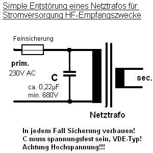

Meiner (ein Siemens) wird mit einer Phasenanschnittsteuerung betrieben
und stört fürchterlich. Einen Filter hab ich schon eingebaut, was eine
Verbesserung um 20 dB brachte. Jetzt stell ich den von 3 auf 4, und wenn
ich Radio höre, wieder zurück. Dann geht er für 1 Stunde nicht mehr an.
Irgendwann fliegt das Ding raus.
PS
Die Phasenanschnittsteuerung soll angeblich Energie sparen.
von KLS (Gast)
Hab jetzt eine super Filterung, Hörprobe zeigt: kein Rauschunterschied
mehr zwischen ZD angeschlossen und ZD nicht angeschlossen.
Wie filtern man das? Mein KS stört sogar die Billigaktivboxen über das
Stromnetz (die teureren nicht, haben wahrscheinlich schon ein zu großes
NT oder einen Entstör-C, welch Luxus ;-)).

von KLS (Gast)
hier noch die Rauschsiebung für die Zenerdiode

Hm ich finde fast nix zum Fine-Tuning? Wie habt ihr das gemacht?
Dachte man könnte es über eine Spulenzapfung (1Wdg von Masse aus zB) und
C-diode machen. Würde auch die Kreisgüte nicht so schmälern.
von flo (Gast)
laufen deine FETs im audion?
glaube, von masse aus könnte je nach schaltung schlecht sein, weil das
"heiße" spulenende "+"-potential führt, poste mal die schaltung, wenn es
geht.
ansonsten interessante idee mit der C-Diode an einer anzapfung.
was für eine C-Diode verwendest du?
manche strecken einen Trimmkondensator mit einem C in serie und kleben
ihm (dem trimm-C) eine 6mm-holzachse auf... das geht aber nur bei den
bauformen mit den kleinen geschlitzten messingachsen:
http://cdn.pollin.de/article/big/G240369.JPG
man kann sie so auch als drehko benutzen
von KLS (Gast)
Ich habe ein relativ großes Drehrad am Drehko, damit kann man schon fast
Fine-Tuning betreiben. Aber nur fast.
Im Moment überlege ich, zwei antiparallele LEDs für das Finetuning zu
nehmen (Anoden verbunden, dort Steuerspannungseinspeisung), so, wie
Bernd das gepostet hatte (nur eben mit LEDs statt Varicaps).
Wenn es bei einer einzigen Spule bleibt, lege ich die Dioden
wahrscheinlich an eine günstige Anzapfung.
Ein Problem beim Finetuning wird sein, dass bei niedrigen Frequenzen vom
Tuning kaum was spürbar ist, während bei hohen Frequenzen das Tuning
voll durchschlägt.
So stelle ich es mir jedenfalls vor.
Eine Frage in die Runde:
Wenn man zwischen zwei Spulen umschalten will, wie macht man das dann in
der HF-Praxis günstigerweise?
(könnte mir vorstellen, dass ein Kippschalter aus der Bastelkiste nicht
unbedingt die beste Lösung ist!?)
Theoretisch kann man ja die Spule mit der geringeren Induktivität
einfach der Spule mit der größeren Induktivität parallelschalten, wenn
man die höheren Frequenzbänder nutzen möchte...
von Appaloosa (Gast)
@flo:
Hier die Finetuning-Schaltung für das Audion.
Die gleiche Schaltung benutze ich auch für meinen Bastel-Doppelsuper im
1. LO mit 10-Gang-Pot.
An einem Audion habe ich die noch nicht getestet.
Der Nachteil ist, das der Tuningbereich natürlich immer unterschiedlich
ist. (bei mir im KW-Super 80m Delta-f 150KHz und 40m Delta-f 100KHz bei
48Mhz-52Mhz VFO-Frequenz).
Den Tuningbereich kann man auch einstellen, wenn man die Anzapfung
verschiebt.

habe mittlerweile das RF-Poti und den Balun(Ringkern mit trifilarer
Bewicklung) eingebaut.
Mit einer Langdrahtantenne entsteht kein Lautstärkegewinn. Das Signal
ist eher noch ein bisschen leiser als ohne Balun und klingt auch
irgendwie ganz leicht verwaschen.
Sonst ist das RF-Poti sehr praktisch, wenn in den Abendstunden zig
Sender gleichzeitig mit "S20 einschlagen" :-)
Ich habe das Gefühl, dass der Langdraht zu hochohmig für den
Baluneingang ist.
Der "trifilare" Balun transformiert ja um den Faktor 9, also z.B. von
50R nach 450R.
An der Sekundärseite liegt aber ein Festwiderstand von 820R. Damit lägen
an der Primärseite ca. 90R an (bei voll aufgedrehtem RF-Poti).
Das ist für einen "hochohmigen Langdraht" wahrscheinlich zu wenig.
Werde gleich eine provisorische Koax-Loop mit Koppelwindung
zusammenstricken.
Die Koppelwindung müsste ja einen niederohmigen Ausgang haben. Damit
ließe sich der Balun weiter untersuchen.
> Baluneingang ist.
So, habe jetzt die Koppelwindung einer abstimmbaren Loop am Eingang.
Hier bringt der Balun mindestens eine (subjektiv gehörte)
Lautstärkeverdopplung.
Wie läßt sich denn (zusätzlich) eine Langdrahtantenne günstig am Audion
anschließen (wenn mal keine Loop zur Hand ist)?
> am Audion anschließen (wenn mal keine Loop zur Hand ist)?
Beim Übertrager stehen 3 Impedanzen zur Verfügung: 50 Ohm, 200 Ohm und
450 Ohm. Selbst für den hochohmigen Eingang erfüllt der Übertrager noch
eine sinnvolle Funktion. Er leitet Netzbrumm gegen GND ab. Du kannst den
Anschluß, welcher für die Langdraht besser funktioniert, auf eine
Bananenbuchse legen.

> aufbringen, die das antennensignal runtertransformiert
Habe noch ca. 20 Wdg. im gleichen Wicklungssinn auf den Rinkern gepackt,
das eine Ende an die LD-Antenne, das andere an R2, C10.
Bringt aber nix.
LD direkt an R2, C10 bringt das beste Ergebnis.
=> es wird einen separaten Anschluss für eine Langdrahtantenne geben
So bisher war der Thread arm an Bildern.
Hier mein Aufbau.
Tests kommen in den nächsten Tagen.
Änderungen:
J1=J2 BF246C
J3 BF246B
J4 BF245B
Q1 unverändert
Ub = 9V
L5 1mH
RK-Poti 50K (hatte nix anderes, außer noch 1K, 47K und 100K))
So, habe die BF246 rausgeschmissen. Bei J2 waren auch 7,4V am Source.
Bei J4 war Usd 3V.
Werde morgen beim C BF245C und BF256B besorgen.
schöner aufbau!

Noch ein Foto!
Der Teufel steckt bekanntlich im Detail. Nach Einbau des
Drehkondensators in die Frontplatte reagierte das Gerät sehr empfindlich
mit Frequenzdrift bei Berührung irgendeines Bedienknopfs. Dann fand ich
heraus, daß sich der oben verschraubte und unten festgelötete
Drehkondensator verformt. Nach Ersatz des unteren GND-Lötpunkts durch
eine flexible Leitung war alles wieder in Ordnung.
Ganz links hab ich jetzt noch Platz für ein Lautstärke-Poti und einen
LM386.

von LObert (Gast)
> Bei mir schwingt die Rückkopplung auch noch weit oben. Aber einigermaßen
> stabil, auch mit SSB, war der Bereich bis max. 20m. Dann war Schluß.
Liegt es vielleicht an R3/C4? Beim original TENTEC sind dort 10 Ohm und
32p und das Gerät empfängt angeblich bis 21,5MHz [15m].
von LObert (Gast)
von flobert ;O) (Gast)
im orginal-tentec-schaltplan ist parallel zu Rs von J3 (bei Bernd ist es
R11) eine spule von 100uH (mit einem größeren seriellen C) geschaltet.
das hat doch bestimmt einfluss auf die RK-frequenz/phase !
> Noch ein Foto!
sehr schick! ich löte in zukunft auch wieder mehr im freiluft-stil!
Hallo LObert
Mit Bandspreizung, dem UKW-Drehko und stabilerem mechanischen Aufbau
würde es eventuell schon gehen. Ich hab momentan nur einen großen
Bereich von 3.4 bis 9.5 MHz. Das reicht für Rundfunk und um kurz mal
reinzuhören.
Auf Youtube hört man das Tentec wegdriften:
http://www.youtube.com/watch?v=AMsOfabyUK4
Auf 80 und 40m driftet bei mir nichts.
Mit R3 hab ich die Frequenzabhängigkeit der Rückkopplung kompensiert.
Die Drossel hat nur eine Funktion, falls T3 als Demodulator fungiert.
100µ und 10n ergeben eine Serienresonanz von 160kHz.
Eine 100µ Drossel bewirkt bei mir garnichts. Zwischen 10µ und 22µ gibt
es eine Frequenzgang-Kompensation. Unterhalb von 5µ bekomme ich keinen
Schwingungseinsatz mehr. Möglicherweise wurden die 100µ auf 160m
ausgelegt, weil der Einstellbereich des Potis nicht ausgereicht hat.
Mit einer 22µ Drossel und einem 10nF Kondensator könnte der Frequenzgang
im Unteren Bereich kompensiert werden, wobei man dann beim R3 auf den
Originalwert zurück sollte. Dies hätte sicherlich Vorteile bei Bereichen
oberhalb von 20m.

bei mir:
+Ub - 7,22V   (Rv = 200R + ZD7,5V + 470µ)
J1 - BF245C - Ugs 4,00V, Uds 3,17V
J2 - BF245C - Ugs 3,93V, Uds 3,19V
J3 - BF245C - Ugs 2,96V, Uds 4,12V
+Ub - 8,43V   (Rv = 300R + 470µ)
J4 - BF256B - Ugs 2,02V, Uds 3,70V
R7 5k-Trimmpoti, derzeit ca. 800R eingestellt

Das Problem beim TDA7052A war, dass der Koppelkondensator mit .47µ
wie im Datenblatt angegeben zu  groß ist. Wenn die RK überdreht
wird, gibt es am IC-Eingang anscheinend kurze "Gleichspannungszustände",
die zum vorübergehenden Ausfall führen (+Ub sinkt trotz guter Batterie
und dickem Elko dann schlagartig auf unter +6V ab).
Abhilfe schafft ein kleinerer Koppel-C, benutze im Moment .1µ, so werden
auch tiefe Prasselgeräusche aus dem KW-Äther halbwegs minimiert.
Werde ihn aber noch ein wenig verkleinern, auf 47n oder eventuell 22n,
weil das Absacken der +Ub bei Rückkopplungseinsatz immer noch messbar
ist (allerdings ohne IC-Ausfall).

PS: ich glaube, Bernds Audion läuft mit 6V, du benutzt 9V direkt aus
einer Batterie?
Bei mir sind nur die frequenzrelevanten Ts (J1-3) mit einem
Vorwiderstand und einer Z-Diode stabilisiert.
Möglicherweise kommt die "spitzfingrige Einstellbarkeit" der RK bei dir
daher, dass speziell J3 (vielleicht auch J1 und2) keine
Stabilisierung/Entkopplung von der Betriebsspannung hat!?
Wie gesagt ist die RK bei mir aber auch nicht ganz einfach zu bedienen.

@KLS
> Soll das ein Saugkreis sein?
Im Prinzip ja, aber in dem Fall wird vermutlich die abfallende Flanke
des Durchlassbereichs zu Kompensation der Frequenzabhängigkeit des
Hauptschwingkreises verwendet. Dies kann aber beim Tentec 1253 nur in
einem Band richtig funktionieren. Der Effekt ist bei der tiefsten
Frequenz am größten.
> weil die Steckspule oben auf dem Gehäuse aufgebracht ist, wird von jedem kleinen
Luftzug die Frequenz leicht verstimmt
Sind die Windungen fest aufgewickelt? Spulen verstimmen sich
normalerweise nicht so stark. Enthält die Steckspule einen integrierten
Kondensator? Möglicherweise ist das kein NP0.
> antiparallele Dioden als Spannungsbegrenzer zwei 1N4148
> ob sie das Empfangsrauschen erhöhen
Eigenlich nicht, bei Übersteuerung erzeugen sie jedoch Mischprodukte. Am
Schleifer des HF-Potis angeordnet, kann man einfach zurückdrehen.
Ich hab es mit einem 10-Gangpoti probiert, es handelt sich um ein
Drahtpoti. Da hört man, wie der Schleifer von einem Draht zum nächsten
hüpft. Es gibt aber auch 10-Gang mit durchgehender Schicht. Sowas wäre
ideal. Leider wird auch ein gewisser Verstellbereich benötigt.

@Appaloosa:
es kommt mir so vor, als wenn du bei J1 eine relativ hohe Uds-Spannung
hättest! wie groß ist bei dir R14?
hängt damit möglicherweise die zerstörung des ersten J1 zusammen?
durch änderung von R14 müsste sich die Uds senken lassen (beim original
tt sind es 6k8)
Oh, Drahtpotis, ich glaube, die sind für HF eher schlecht geeignet.
Besser wäre vermutlich ein zweites normales Poti zur Feineinstellung der
RK.

von Winfried J. (Firma: Nisch-Aufzüge) (winne) Benutzerseite
und so ?

von flo (Gast)
Winfried J. schrieb:
> und so ?
die idee ist gut! ich würde noch "oben" und "unten" zwei große Rs zur
entkopplung einbauen, guckstu bild

So mein Audion läuft jetzt mit 6V (78L06) und funktioniert erst einmal
super.
Habe einen LM386 mit 20facher Verstärkung nachgeschaltet.
Das Brummen bleibt allerdings.
Ziehe ich das Steckernetzteil ab und der 4700uF-Elko entlädt sich, dann
ist das Brummen weg und man hört noch kurz einige Sender. Fasst man an
die Massefläche, dann ist das Brummen leiser.
Kommt man jedoch mit dem Finger in die Nähe der Gates von J3/J4, dann
wird es lauter. Ich denke es kommt vom Steckernetzteil...
Gibt es eine Möglichkeit, dass das Audion mit Steckernetzteil
funktioniert?
Mein Ten-Tec-Audion geht damit hervorragend.
@Appaloosa
Gratulation!
Zum Brummen, schau mal hier:
http://www.s-elabor.de/k00001.html
Läßt sich das Steckernetzteil öffnen?
@Bernd W:
Habe mal einen Test gemacht:
FT140 genommen und das 12V-Anschlusskabel vom Steckernetzteil auf den
Ringkern gewickelt und die Masse vom Audion an die Heizung geklemmt und
das Brummen war weg. Ohne Ringkern und mit Heizung war das Brummen
wieder da -aber schwächer. Ich muss den Test aber sicherheitshalber
nochmal wiederholen um ganz sicher zu gehen.

Ein Schaltnetzteil an einem HF-Empfänger ist aber auch ein gewagtes
Unternehmen ;O)
So weit ich weiß, speisen viele Funkamateure ihre Geräte zuhause lieber
aus dicken Autobatterien als aus dem Stromnetz, um jegliche Störungen
von vorneherein auszuschließen.

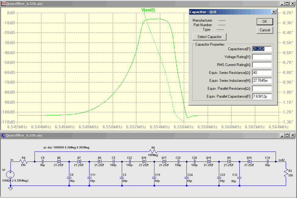

Habe mal ein wenig gegoogelt, es gibt ja solche Quarz-Ladder-Filter.
Als nächstes würde ich gerne folgendes ausprobieren:
Konverter (10m) -> Ladderfilter -> Tentec-Audionnachbau
Damit müsste eigentlich recht guter SSB-Empfang möglich sein (das aber
nur mal als kleine Projekt-Vorschau).

> Was für ein Oszillatortyp ist das Tentec eigentlich?
Kein Ahnung wie der heisst. Aber die Funktion ist schon klar. J3 macht
Stromverstärkung und J2 die Spannungsverstärkung. Jede Stufe dreht die
Phase nicht, deshalb kommt das Verstärkte Signal wieder mit 0° am
Schwingkreis an. Jedenfalls geben J1 und J2 ihr Signal sehr hochohmig
auf den Schwingkreis, ohne ihn zusätzlich zu bedämpfen. Man muß immer
bedenken, daß im Original kleine Drosseln ohne Anzapfung für den
Schwingkreis verwendet werden.
Ladder Filter mit niedrigen Frequenzen wären zwar für CW geeignet, die
erreichbare Bandbreite reicht aber nicht für SSB. Dazu muß man noch
Quarze mit nicht zu hoher Güte erwischen. Mein letztes Filter habe ich
mit 6 Quarzen für eine Frequenz von 5,125 MHz gebaut. Die Bandbreite
beträgt ca. 2,3 kHz, mehr war nicht drin.
hier könnte man vielleicht eine skala anschließen, die anzeigt, wie
stark die RK aktiv ist...
( Rückkopplungsanzeige )
Beitrag "Wo sind die Audion-Bauer?"
flo schrieb:
> mir ist noch was zum thema Audion/RK-Empfänger eingefallen:
> man könnte so einem teil eine
> spendieren.
> sobald der oszillator einen schwingungseinsatz hat, steigt der
> stromverbrauch sprunghaft an. man könnte über ein geschickt
> dimensioniertes µI-Meter (logarithmisch?) an einer skala ablesen, wie
von flo (Gast)
"Strom über 10R" im bild soll heißen, dass der 10R als shunt-widerstand
arbeitet und mit dem mV-meter (µV-meter!?) indirekt der strom über
diesen zweig bestimmt werden kann...
von KLS (Gast)
Von "null" Rückkopplung bis zum ersten Einsatz der RK:
38,4 -> 38,5mV
Bei voll aufgedrehter RK bis 40,7mV
Denke mal, da die FETs für die RK im A-Betrieb arbeiten, misst man eher
eine Verschiebung des Arbeitspunktes, wenn die RK einsetzt.
Bei einem AB-Verstärker oder einem B-Verstärker müsste man den Einsatz
der RK aber feinfühglig messen können!
(zumindest theoretisch)

Ach so, Trafonetzteil also. Bei den Dingern gibt es einen guten
Entstörtrick, siehe Bild.
Klingt simpel, hilft aber, wenn es aus dem NT prasselt und brummelt.
Der C sollte entsprechend geeignet sein für die Netzspannung!
(z.B. aus altem Computernetzteil-Eingangsfilter)
Woran kommt der f-Zähler? Ans NT?
Merkwürdig, sonst hat immer alles einen Namen in der Elektronik.
Auf jeden Fall ein sehr logisches Konzept, bei dem man leicht die Spulen
wechseln kann.

Danke für das genaue Erklären!!! Bei 5MHz ist man also von der f her
immer noch zu niedrig für ein gutes SSB-Filter (3kHz breit)!?
Welche Frequenz wäre denn hierfür angemessen? Ach so, da steht es ja,
6,554 MHz. Wie viele Quarze benötigt man denn, wenn man die besten
selektieren möchte?

Mein RF-Poti hat übrigens stark geknistert, wenn man schnell gedreht hat
(beim Langsamdrehen nicht).
Habe daraufhin einen R (12k) vom Schleifer nach Masse gelegt. Jetzt ist
das Kratzen beim Schnelldrehen so gut wie verschwunden.

> Kann man ihm auch ein RF-Poti spendieren,
> um ihn "großsignalfester" zu machen?
Ja, genauso wie bisher. Übrigens hat mir die Charakteristik des 10k
Potis besser gefallen.

Ist der interne Oszi vom 602 denn so weit brauchbar? Mich würde ja mal
interessieren, was sich dahinter verbirgt. Von der Außenschaltung her
betrachtet dürfte es ein Colpitts-Oszi sein.
Das ist sehr erfreulich! Was so ein RF-Poti alles zu leisten im Stande
ist ;-)
Bei meinem TT-Nachbau ist das RF-Poti ein 4k7-er geworden, läßt sich
recht flüssig einstellen.

Man könnte die Schwingung am Demodulator auf 50mV konstant regeln,
analog oder per CPU. Nur bei Übersteuerung, also wenn das Nutzsignal
selbst diese Größe erreicht, setzt dann die Schwingung aus.

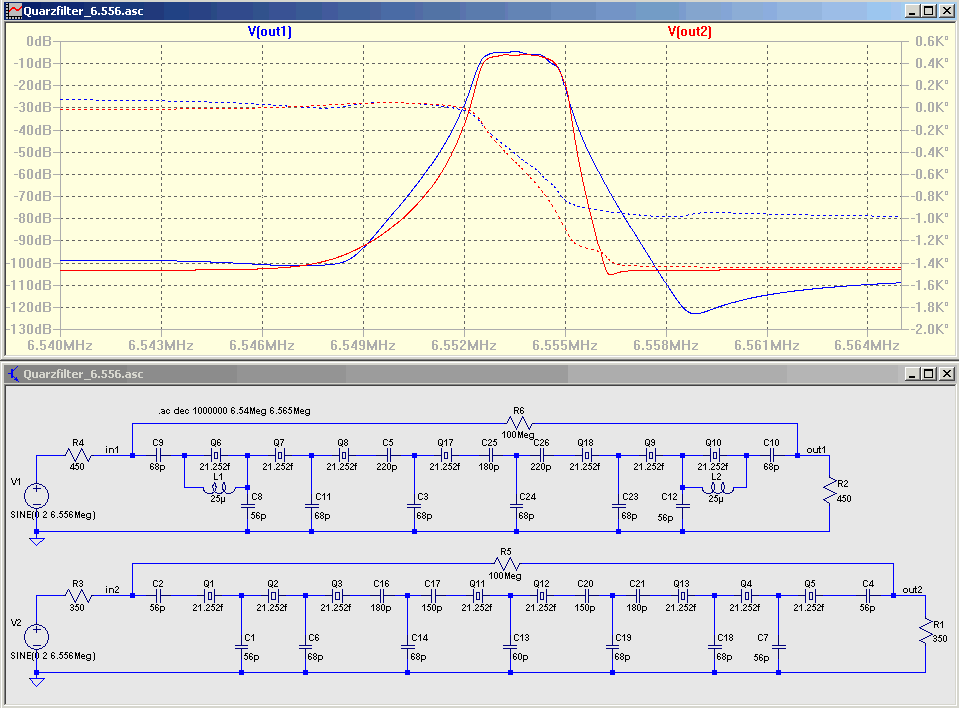

> Noch mal zum Ladderfilter:
> gibt es einen konkreten mathematischen Zusammenhang zwischen
> Quarzfrequenz und Durchlasskurve?
http://www.giangrandi.ch/electronics/crystalfilters/xtalfilters.shtml
Es gibt da dieses Ersatzschaltbild für Quarze. Wenn man den Quarz als
Blackbox sieht, verhält er sich als wären diese Teile eingebaut. Ich
kauf mir 20-30 Quarze und vermesse sie. Dann werden sie in Gruppen
eingeteilt, die möglichst ähnliche Parameter haben. Vermessen werden sie
mit einem Clapposzillator. Die Serienresonanz wird mit 3 verschiedenen
Fußkapazitäten ermittelt und in ein Excel Sheet eingetragen.
Daraus werden Reihen und Serienresonanz berechnet und man bekommt ein
Gefühl dafür, wie weit und wie leicht sich ein Quarz ziehen läßt.
Wichtig dabei ist der Abstand zwischen Parallel- und Serienresonanz.
Liegen diese zu dicht zusammen, hat der Quarz eine zu hohe Güte und die
erzielbare Bandbreite ist zu schmal. Wird die Güte zu klein, bekommt man
einen runden Durchlassbereich.
Dann kann man diese Parameter in LTspice übernehmen und das Filter
simulieren. Es ist schön zu sehen, wie gut Spice-Simulation und Dishal
übereinstimmt. Aber in der Realität ist das Filter dann meist etwas
schmalbandiger und die Bandbreite muß nochmal angepasst werden. Dazu
wechselt man bei allen Kondensatoren auf den nächst kleineren Wert.
Möglicherweise liegt das bei mir an einem systematischen Messfehler wie
Sockelkapazität nicht mit einberechnet...
Filter mit maximal 4 Quarzen sind noch relativ leicht aufzubauen.
Darüber sollte man über geeignete Meßmittel wie einen
Netzwerk-Analysator verfügen oder es wird, wie bei mir, eine Fummelei.
Typische Frequenzen sind 8, 9, 10 und 10.7 MHz. Bei diesen Frequenzen
ist es einfach möglich, für CW ein 400 oder 600Hz, für SSB 2,7kHz und
eventuell sogar eine schmales AM-Filter aufzubauen. Danach ist es aber
einfacher einen Produktdetektor nachzuschalten, als nochmal auf eine
zweite ZF runterzumischen, um dann zu versuchen, an der
Filtercharakteristik noch irgendwas zu verbessern.
Einen Nachteil möchte ich noch erwähnen: Ladderfilter haben einen
asymetrischen Durchlaßbereich. Die hochfrequente Flanke des Filters ist
ziemlich steil wegen der Parallelresonanz und die niederfrequente
verläuft umso flacher, je breitbandiger ein Filter wird. Deshalb wird es
schwierig, ein steiles AM-Filter mit >>6kHz Bandbreite nach der
Ladder-Methode aufzubauen. Das geht nur mit sehr vielen Quarzen.

von gerri (Gast)
> simulieren.
Wo findet man bei LTspice die Quarze?
In Misc: xtal
Es handelt sich eigentlich nur um einen Kondensator mit alternativem
Symbol.
von gerri (Gast)
> In Misc: xtal
> Symbol.

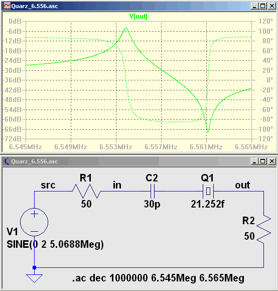

Welche Werte muss man bei dem Xtal-C angeben, um ihn als Quarz
simmulieren zu können?
Kannst du die asc-Datei zu Quarzfilter_6.556MHz.gif hier einstellen, das
wäre nett, dann schaue ich es in der Simulation an.
> anscheinend kann man da was machen:
> http://www.mydarc.de/dk4sx/ladderfilter.htm
Ich kenn das, es bringt aber nicht viel. Das hier angehängte GIF zeigt
den Vergleich. Es ist IMHO besser, einen weiteren Quarz einzubauen.

Wie, Du hast schon gesägt? Der Cp ist das einige Bauteil im
Ersatzschaltbild, das durch die reelle Kapazität entsteht. Aufsägen
reduziert Cp nur um ca. 1pF. Der Quarz selber stellt ja einen idealen
Kondensator dar mit Dielektrikum. Ohne schützendes Gehäuse altert der
Quarz schneller.
Das sind typische Werte, nur zum "Spielen".
Cp = 5pF (3-7)
Cs = 18fF dieser Wert variiert abhängig von der Güte
Rs = 20 Ohm bei 15MHz bis 200 bei 1MHz (Datenblatt)
Ls = 27.76mH davon hängt die Frequenz ab

Mein Audion ist so weit fertig. Es ist nun umschaltbar zwischen
1. 80m-Band
2. 5900kHz bis 7450kHz (49m-, 41-, u. 40m-Band)
3. Steckspule/schwingkreis
So weit läuft alles super, bis auf einen winzigen Schönheitsfehler:
Die Frequenz auf allen Bändern driftet sehr langsam aber so gut wie
unaufhörlich hin zu den höheren Frequenzen.
Bisher konnte ich den Verursacher noch nicht ausmachen.
Die frequenzbestimmenden Cs sind:
-der Drehko (fällt aber aus)
-die umgepolte LED zur f-Feinabstimmung
-bei 1. und 2. zu der jeweiligen L parallelgeschaltete NP0s und
Keramiktrimmer (eher unwahrscheinlich, da das Problem auch bei
Steckspuleneinsatz besteht)
Dann gehört noch die 7V5 Z-Diode für die Stabilisierung der U (J1 bis J3
und LED-Feinabstimmung) zum Kreis der Verdächtigen.
Eine ZD > 5,1V besitzt einen positiven T-Koeff.
Erwärmt sie sich möglicherweise im Betrieb langsam über die Zeit
=> U steigt
=> f-Feinregel-LED bekommt mehr Spannung
=> C von LED sinkt
=> Frequenz steigt
Werde mal eine Langzeituntersuchung der ZD-stabilisierten Spannung
vornehmen.
Wenn jemand noch andere Ideen zur Problemeinkreisung hat, bitte posten!
Das wollte ich gerade vorschlagen eventuell erledigt sich das mit
erreichen eines Gleichgewichts zwischen Energizufuhr und Energieabgabe.
Es kann auch der Transistor selbst sein, bei einem Audion mit RK ist
alles mit einander verstrickt und jedes Detail wirkt auf das gesamte
System.
Du kanns die Bauteile ja mal mit Druckluft aus der Spraydose kühlen.
Wenn du den umgekhrten Effekt findest ....
Abhilfe schafft dann beheiztes ein Kalorimeter.
So was geht mit wenig Leistung und einem einfachen Heizregler auch in
Styropor. GHz Freaks stabilisieren so gerne ihre Quarze.
Namaste
von KLS (Gast)
Hallo Winfried,
Danke fürs Posten!
> System.
Ja, das stimmt, allerdings war das Audion vor dem Einbau der Zenerdiode
und der LED-f-Feinregulierung auch über längere Zeiträume
frequenzstabil.
> vornehmen.
Habe ich jetzt gemacht, die Spannung fällt langsam (ca. 0,01V pro
Minute), vermutlich in Abhängigkeit von der Batteriespannung.
Dieser Effekt müsste eher dazu führen, dass die LED ihre Sperrschicht
abbaut und damit ihre C erhöht => die Frequenz müsste dann eher sinken
als steigen.
In der Realität verhält sich die Schaltung wie schon beschrieben genau
andersrum.
> als steigen.
> andersrum.
Dann ist es entweder etwas Anderes, oder irgendwo wird der
Spannungsgradient invertiert und wirkt sich dort stärker aus.
Poste mal die aktuelle Schaltung und deinen Veruchsaufbau. Ich wette
Bernd kann das in der Spicesimulation nachweisen. Anschließend schauen
wir wo du kompensieren könntest.
Namaste
von KLS (Gast)
> Poste mal die aktuelle Schaltung und deinen Veruchsaufbau ich wette

von KLS (Gast)
Dachte an so etwas, Anhang!
(noch ein paar Cs zur Rauschunterdrückung dazudenken!)
> Durch eine
> Kabelisolierung blasen bietet eine Auflösung von 1mm.
OK!
> Stabilisiert die Z-Diode die gesamte Betriebsspannung oder nur die
> Abstimmspannung?
Die 7V5 Z-Diode stabilisiert J1 bis J3 und die LED-Feinabstimmung. Das
ist vermutlich ungünstig. Die Feinabstimmung sollte wohl einen eigenen
ZD-Kreis haben...
> Die Z-Diode muss mit der Kathode gegen Plus geschaltet werden mit
> Widerstand von der Anode gegen GND.
Wie meinst du das?
So?
  +Ub
(katode)
  ZD
(anode)
   R
  GND
Wenn ja, soll R dann das Abstimm-Poti darstellen? Dann wäre der
Spannungsbereich dort aber sehr klein!
von KLS (Gast)
PS: R3 könnte eigentlich auch 1k haben!
Vor das 10K-Poti kannst du dann den 200 er einbauen.
Um die Stabilisierung nicht zu sehr zu belasten, kostet zwar etwas
Bereich aber es ist ja eh nur zur Feinabstimmung.
Je kleiner die Ströme durch die Z-Dioden, desto kleiner die
Temperaturdrift.
Nimm gleich eine Z-Diode mit 6.2 Volt. Die haben fast keine
Temperaturdrift.
> besteht die Gefahr, das ZD-Rauschen über die
> "Varicap"-LED in den Schwingkreis zu führen?
Ja, zu jeder Zenerdiode gehört zwingend eine Kapazität.

Ich hab einen Gegenvorschlag: Wie wärs mit einer Stromquelle? Die zieht
immer gleich viel, ob bei 9V oder 7V.
von KLS (Gast)
So, habe mittlerweile die Spannung an der reversen C-LED mit einer
zweiten Z-Diode stabilisiert. Die Spannung bleibt nun konstant.
Damit ist das Driftproblem deutlich besser geworden, aber noch nicht
ganz verschwunden.
Ich nehme an, die Ts J1-J3 bräuchten auch eine stabilere Spannung. Werde
sie versuchsweise mit einer externen stabilen Spannung versorgen und
dann schauen, ob es daran lag...
Bernd, kannst du kurz erklären, was die Stromquelle um Q1 bewirkt? Ich
vermute, sie beschickt den "Lastwiderstand" Zenerdiode D2 mit einem
konstanten Strom, so dass dort keine spannungsbedingten Schwankungen
(entsprechend IU-Kennlinie) mehr auftreten können => stabile
Zenerspannung.
Frage: welche Spannung muss an der Stromquelle minimal abfallen, damit
sie sauber arbeitet?
Ein (rauschfreier) 78L06 wäre insgesamt wohl doch günstiger gewesen!?!
Aber so lernt man wenigstens was!
> aber noch nicht ganz verschwunden.
Möglicherweise kommen jetzt andere Driften zum Vorschein.
Ja, sie versorgt die Zenerdiode mit einem (fast) konstanten Strom, sodaß
sich deren Arbeitspunkt kaum ändert.
An den beiden Dioden 1N4148 fallen pro Diode durch den geringen Strom
0.6 Volt ab. Genauso an der BE-Strecke des Transistors. Die Restspannung
von relativ konstanten 0.6 Volt bleibt für den Widerstand. Konstante
Spannung -> konstanter Strom und Ic=Ie-Ib. Eventuell könnte man R3 noch
zwischen 680 und 1.2k variieren, damit die Zenerdiode 300-400 µA Strom
abbekommt.
Der Kollektorstrom ändert sich über den kompletten
Batteriespannungsbereich um ca. 5%. Die Stabilität wird also der anderen
Schaltung ähneln.
Vorteile:
Der Stromverbrauch bleibt mit 1.0 - 1.3 mA über den gesamten Bereich
schön niedrig.
Der Spanungsbereich fängt bei 6.6 Volt an und es würde abhängig vom
Transistor auch mit >20 Volt noch funktionieren.

von Holm (Gast)
ich glaube, es wäre besser, die Antenne bei dem Audion über den
Schleifer vom HF-Regel-Poti anzuschließen. Dann kann L1 nicht
kurzgeschlossen werden!
Also wie bei der 2. Möglichkeit auf dem 2. Bild
Hallo Holm
Es scheint, der Einfluß des HF-Reglers auf die Rückkopplung ist nach
Deiner Variante geringer.
Gruß, Bernd
von KLS (Gast)
Habe mittlerweile auch umgelötet, mein Eindruck:
Der "Knackpunkt", bei dem vorher alles plötzlich sehr leise wurde, ist
aus der Poticharakteristik verschwunden --> die HF läßt sich jetzt so
weit linear regeln.
Momentan sind leider keine FAs auf 80m unterwegs, deshalb fehlt noch der
letzte Praxistest...
von KLS (Gast)
Mein abschließender Eindruck ist, dass bei der neuen Beschaltung des
Potis die Rückwirkung auf die Rückkopplung stärker ist, wenn von "voll
aufgedrehtem RF-Regler" leicht zurückgedreht wird (Audion dabei an
Koppelwicklung der Loopantenne angeschlossen). Das betrift aber nur die
ersten Prozent der Schleiferbahn. *)
Danach wird das Regelverhalten wesentlich gutmütiger, als es vorher war.
*) Eventuell würde es eine Verbesserung bringen, R2 (820 Ohm) parallel
zum Poti zu schalten und nicht, wie jetzt, parallel zum Balun-Ausgang.
