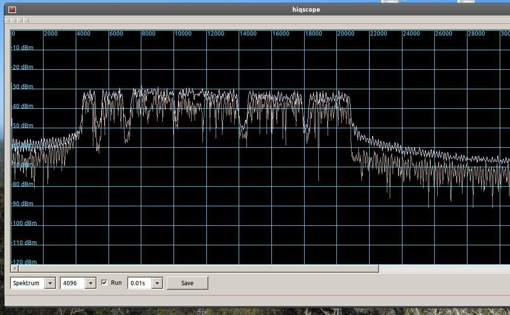

Entscheide selbst: Hier das Spektrum eines devolo-PLAN, gemessen an der
Netzleitung mit 30 dB Dämpfung; Pegel auf der Netzleitung also etwa 0
dBm. Die Amateurfunkbereiche werden ausgenotcht, weil da sofort die BNA
gerufen werden würde; KW-Rundfunk ist eigentlich nur noch bei starken
Stationen möglich, Fernempfang muss man vergessen. Je älter die
Verdrahtung, desto stärker strahlt es häufig.

Ich hab hier einen DC/DC-Wandler zum Laden eines Notebooks an einer
12V-KFZ-Dose. Wenn der Schaltregler werkelt, ist das 10m-Band nicht mehr
nutzbar (Störungen > S7)

Die Riege der möglichen Störquellen ist in der Tat zahlreich und
vielfältig. Ein Beispiel möchte ich beisteuern: vor etwa einem Jahr fiel
mir auf dem 14MHz-Band zeitweise ein breitbandiges intermittierendes
Rauschen auf, dessen Pegel zwischen S5 und etwa S9 variierte. Diese
Störung war auch auf den niederfrequenteren Bändern vorhanden. Als eines
warmen Sommertages alle Türen im Haus offenstanden, bemerkte ich, daß
das Rauschen mit dem Drehen der Waschmaschinentrommel zusammenfiel und
die Störungen dann am heftigsten waren, wenn der Schleudergang die
höchste Stufe erreichte. In diesem Fall reichten zwei Ferritkerne auf
dem Netzkabel der Maschine, um  den Störpegel bis an die Grenze der
Wahrnehmbarkeit abzusenken - Glück gehabt!
Gast #2666420
Ulkig wird es BTW, wenn PLAN sich selbst stört, weil die Standards
zwischen zwei Herstellern nicht harmonieren, z.B. im gleichen Haus der
Vater Musik verteilen und der Sohn Internet (oder eher umgekehrt? egal
:-). Geräte im Konflikt gehen in diesen Fall in oft den sog. 'Robusten
Modus' über, von dem aber berichtet wird, dass dann die max.
Übertragungsrate von 85...200 MBps auf 14 MBPs fällt.
Beim Chip-Hersteller Qualcomm des Devolo-Lan findet man auf seinen
Seiten eine interessante Applikation, bei der im Gelände eines großen
Campingplatzes  verteilte Automatensäulen über PLAN gesteuert und
verwaltet werden. Die Beleuchtung wird ebenfalls von der einzigen
Netzleitung abgenommen. Man hat bei der Datenrate die
Störempfindlichkeit von extern einerseits und die Störabstrahlung
andererseits dadurch in den Griff bekommen, dass man die Kontakte der
einoligen Lichtschalter mit 4,7-nF-Kondensatoren überbrückte, so dass
die Symmetrie des Netzes wieder gewahrt war. Der Hersteller empfiehlt
das jetzt selber.
