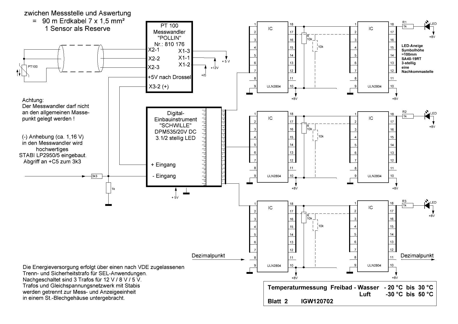

Ich muss vorausschicken, ich bin ein Möchtegernelektroniker, mehr nicht,
aber ich bin ständig begeistert und der Lötkolben wird nicht kalt.
Nun hat mir unser kleiner Schwimmbadclub die Aufgabe gestellt, bzw. ich
kam selbst auf die Idee, im Wasser einen Schwimmer zu verankern und das
Ergebnis auf eine Anzeige an der Bademeisterbude zu bringen.
Unser Häuptling war begeistert, aber:  "Die Anzeige muss mindestens 10cm
hoch sein", waren seine Worte.
Als ich dann mit der Realisierung anfing, musste ich bald erkennen, dass
diese käuflichen Schwimmer eine sehr endliche Lebensdauer haben und dann
blieben da noch die Übertragungsprobleme auf ein Großdisplay mit LED
-Segment-Anzeigen.
Da wir bei unserem Waldschwimmbad auch immer auf die bösen Buben achten
müssen, konnte ich überzeugen, dass eine drahtgebundene Sensorik besser
zu verstecken ist.
Also liegt jetzt ein  90 m langes Kabel 7 x 1,5 qmm bis zur vorgesehenen
Anzeigestelle.
Nun beginnt mein Part und ich habe in meiner Naivität gedacht, nimmst
ein Greisinger GTH2248/3 mit integrierter LED-Anzeige. € 65,08, Conrad
Nr.: 1121548, führst die LED-Anschlüsse nach außen über einen Treiber,
denn die Großanzeigen benötigen 60 - 80 mA/Segment, bei 7,7 - 8 V und
speist damit die Anzeigen.
Der PT100 oder PT1000 wird mit 1x Reserve in ein VA-Rohr eingegossen und
unsichtbar 50 cm unter der Wasseroberfläche montiert.
Das ich Euch nun anschreibe, hat damit zu tun, dass ich mir sehr
unsicher geworden bin, ob das alles nicht etwas umständlich ist und auch
zu teuer.
Es gibt z.B. von Pollin ein Meßverstärker-Modul Nr.: 810144, für € 8,95
von
PT1000 nach 0 - 5 V. Dann lese ich gerade in der elektror-Ausgabe
7/8-2010 von einem MAX6958, oder ist der Multiplexer nur für die
PC-Ansteuerung geegnet ?
Wer mir hier mit einer praktikablen, einfachen Schaltung nachhelfen
kann, hilft mir sehr. Ich bin überzeugt, Ihr habt Lösungen, die ich
übernehmen kann.
Temperaturbereiche:
Wassertemperatur/Lufttemperatur:  -50 bis +100 °C, Auflösung 0,1 °C
Wasser- und Lufttemperatur sollen jeweils getrennt angezeigt werden.
Vorhanden sind 6 Stück 7-Segment-LED-Anzeigen Reichelt: Nr.: SA40-19RT.
Das (-) -Vorzeichen wird durch Balken-LED erzeugt.
Nun bin ich gespannt, wer sich die Zeit nimmt, mir auf die Sprünge zu
helfen.

von Günter W. (sproeber)
ja, kleine Aufheiterung tut mir wohl ganz gut.
Bei den Temperaturangaben habe ich mich lediglich an die üblichen
Messbereichswerte gehalten. Außentemperatur -20 bis +40 und
Wassertemperatur, bzw. Temperatur, wenn der See vereist ist, -10 bis 30
°C.
Danke für den Hinweis zur Stromversorgung, also Trenntrafo und zus.
galv. Trennung.
Der Einwand mit der Programmierung trifft genau den Punkt. Ich bin 78
Jahre und fang damit nicht auch noch an. Aber Elektrik gehörte zu meinen
beruflichen Erfordernissen und da nehme ich den Hinweis auf "SELV" (was
auch immer das ist - muss ich erst nachlesen) sehr ernst.
Macht Spaß, vielen Dank und Gruß an Alle, die geantwortet haben.

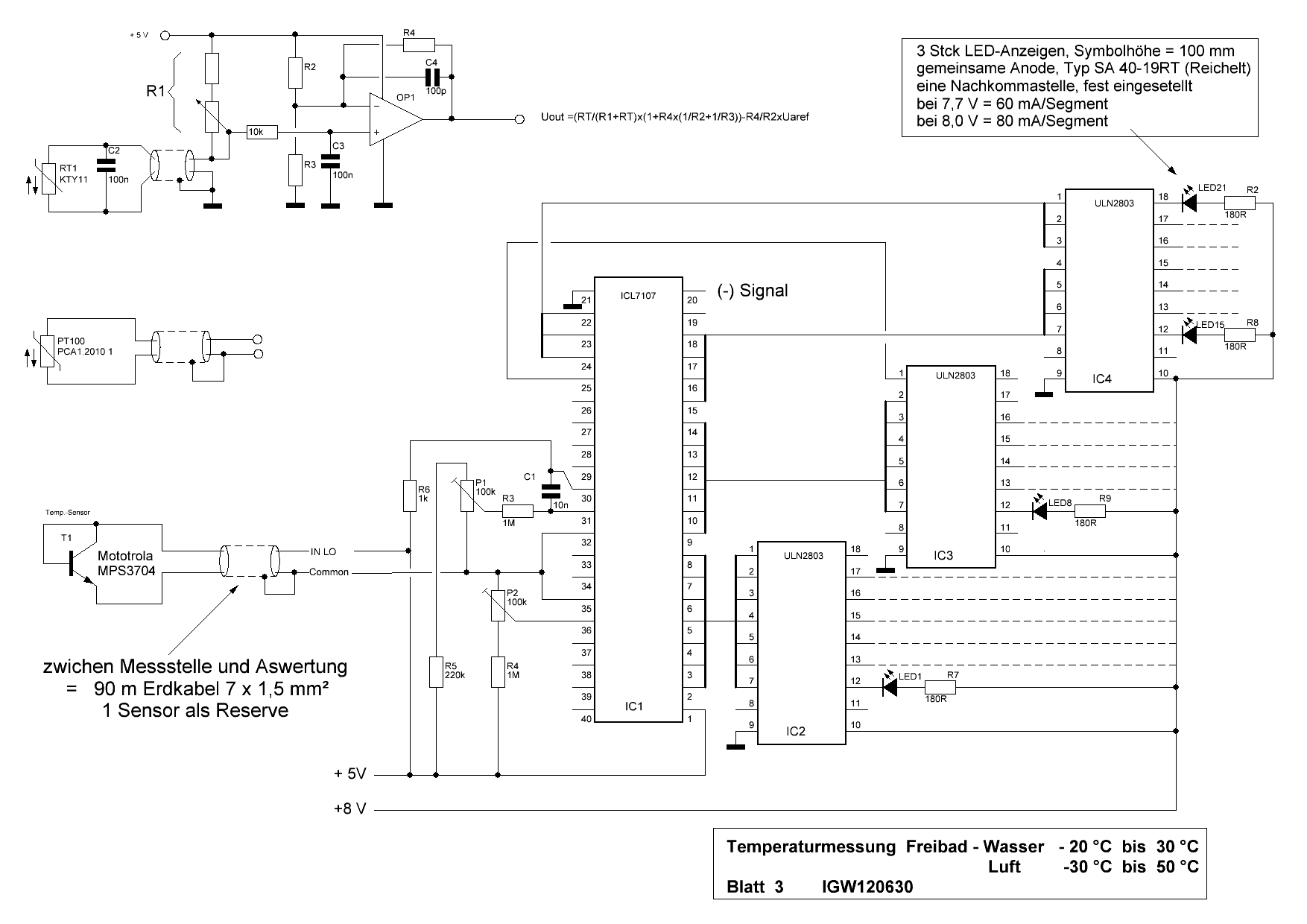

Das mit der Fernspeisung und dem Messwandler direkt am Sensor war auch
meine erste Idee. Nachdem jedoch mein Freund (leider auch schon 69), der
auf Frachtschiffen die div. Temperaturkontrollen überwacht und repariert
hat meinte, dass die durchs Kabel auftretenden Widerstandswerte zu
beherrschen seien und bei PT100 der Störfaktor sehr gering sei, wenn die
nicht benutzten Leiter und der Reserve PT100 kurzgeschlossen werden,
baue ich nun meine Gedanken darauf auf. Da es sich um ein Waldbad
handelt und der Uferbereich nicht so einfach gestaltet ist, möchte ich
auch an der Messstelle keine sichtbaren Teile haben. Dorfjugend ist oft
brachial !
Die LED´s habe ich ausgetestet. Am vorgesehenen Standort im absoluten
Schatten ist bei Stromaufnahme ca. ab 60 mA alles im grünen/roten
Bereich.
So viel Liegestütze schaff ich nicht mehr, leider, aber im Urlaub reicht
es noch morgens vor Sonnenaufgang zu 1000 m im Ozean.
Gruß an die Runde

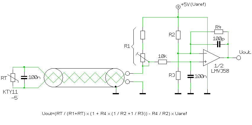

PT-Sensoren sind analog etwas kniffeliger auszuwerten; hier gibt es eine
gut dokumentierte Schaltung, wie man aus einem PT1000-Sensor eine zur
Temperatur lineare Spannung "erzeugt":
http://www.umnicom.de/Elektronik/Schaltungssammlung/Temperatur/Pt1000/Pt1000.html

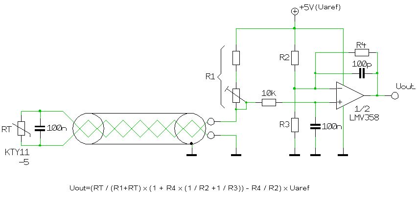

Ich würde aber statt des PT100 Elements vielleicht eher ein KTY-Element
verwenden. Im Anhang ist eine mögliche Schaltung gezeigt. Und hier wird
erklärt, wie man den Sensor auf einfache Weise linearisieren kann:
http://www.sprut.de/electronic/temeratur/temp.htm#ptc

So, nun hab ich die Nacht mal gezeichnet und versucht, so einige
Vorschläge mit aufzunehmen, wohl in der Hauptache, weil ich nicht weiß,
wie´s nun wweitergeht. Rechts vom 7107 ist wohl alles ok. Der ULN2803
ist gut für die Anwendung geeignet.
Ich habe hier noch 2 Stück 7107 gefunden und auch ein PT100 Simulator
ist noch vorhanden. Deshalb ziehe ich natürlich dise Lösung vor, habe
aber auch nichts gegen den KTY11. Wie muss ich nun den PT100 in die
Schaltung einbinden ?. und, was mir nicht klar ist: Ich brauche doch
bestimmt auch die (-) Spannung, also +/- 5V, da ja auch Temperaturen
unter 0 angezeigt werden sollen.
Ich möchte so viel wie möglich vorhandenes Platinenmaterial verwenden
und dieses dann sinnvoll miteinadner verbinden, da ja die Großanzeigen
eh diskret verdrahtet wwerden müssen.
Danke für großzügige Hilfe an die Runde.
Gruß zum Wochenende
Günter
von Helmut L. (helmi1)
Du weist das die ULN2803 das Signal invertieren?
Die 7107 sind fuer gemeinsame Anode ausgelegt.
Das heist Segment einschalten = Low Level an dem Pin.
Dein ULN2803 schaltet dann aber ab. Da must du noch einen Inverter
(4049) dazwischen schalten.
Beitrag "Temperaturmessschaltung möglichst genau?"
Hier findest du viele PT100 Schaltungen
Hallo Helmut, danke für den Hinweis.
Wenn ich nun den ULN 2981 nehme, sollte alles in Ordnung sein und ich
muss nicht invertieren. Der ULN 2003 wäre noch richtiger, da er nur 7
Ansteuerungen hat, aber der ist schienbar schwierig zu bekommen.
Günter
Die Schaltung stelle ich um, sobald die nächsten Einwendungen und
Vorschläge eingegangen sind.
Wenn du Anzeigen mit gemeinsamer Kathode hast.
Die meisten brauchen den ULN2803. Deshalb ist er besser zu bekommen.
Der ULN2003 dreht aber ebenfalls.

ich möchte nicht unhöflich erscheinen, aber am Wochenende war ich mit
der finalen Ausführung der Schwimmbad-Temperaturanzeige beschäftigt.
Nun ist die Ausführung mit zwei Digi-Instrumenten gewählt, die ich noch
auf Lager hatte. Die Messwandler- und die Digi-Platine werden in eine
Laborplatine integriert, auf der sich folgerichtig die 6 Stück ULN2804
als Inverter und Treiber befinden.
Den größten Aufwand habe ich wahrscheinlich mit dem vadalensicheren
Anzeigegehäuse. Wenn alles fertig ist, stelle ich ein paar Fotos hier
ein.
Herzlichen Dank für die vielfältige Hilfe, die trotz kontroverser
Einstellungen zur Planerfüllung beigetragen hat.
Günter

Wenn da schon ein Stromquelle fuer den PT100 drin ist die mit einem
LM317 realisiert ist die riesigen Einstellbereiche fuer die Potis dann
weiss ich was mit der Schaltung los ist.
Konstantstromquellen fuer PT100 baut man anders mit OP und
Referenzquelle.
Der LM317 ist nichts fuer so kleine Stroeme.
Auch macht man die Einstellbereich fuer Potis nicht so riesig gross. Die
Schaltung driftet dir mit der Zeit weg.

Zwischen 20°C und 21°C ändert sich der PT100-Widerstand um 0,36%. Wenn
du also auf 1°C genau messen können willst, darf die gesamte Schaltung
keine Drift erzeugen, die größer als 0,36% ist.
0,36% sind 3600ppm. Wenn sich die Umgebungstemperatur der Schaltung um
20°C ändert, dürfen alle Bauteile zusammen ein Drift von nicht mehr als
3600ppm/20°C = 180ppm/°C aufweisen.
In der Pollin-Schaltung sieht man 7 Widerstände mit 50ppm/°C und zwei
Cermet-Trimmer mit jeweils 100ppm/°C, macht grob über den Daumen
550ppm/°C, im worst case. Dabei ist der erhebliche Temperaturgang des
LM317 noch garnicht berücksichtigt. Auch die "Rütteldrift" der Trimmer
ist dabei noch nicht berücksichtigt. Und, ganz schlimm, die 5V eines
7805 wird hier als Referenzspannung für die Skalierung des Meßbereichs
genutzt. Ein 7805 zeigt aber noch mehr Drift als ein LM317.
Außerdem gaukelt die Schaltung eine Dreileitertechnik vor, die so
garnicht umgesetzt werden kann.
Fazit: Die Schaltung mag bei sehr kurzen Leitungen zum PT100-Element und
einer Aufstellung in einem Raum mit konstanter Umgebungstemperatur
gerade eben so funktionieren, wenn man keine hohen Anforderungen an die
Genauigkeit stellt. Bei sich ändernder Umgebungstemperatur wird sie aber
mit an Sicherheit grenzender Wahrscheinlichkeit nur "Hausnummern"
liefern. Also: Finger weg von diesem Pollin-Teil, wenn du dich bei
deinen Kumpels nicht lächerlich machen willst.

Guten  Tag Kai,
Deine Argumente leuchten mir ein und TS, sowie Helmut Lenzen haben auch
schon vor dem Einsatz der Pollin-Schaltung gewarnt.
Du hattest ja eine Schaltung mit dem KTY vorgeschlagen. Kannst Du mir
auch einen Tipp mit PT100 geben ?
Sonst beschäaftige ich mich mit der KTY-Schaltung noch mal.

Wie ich Dir schon schrieb, finde ich die KTY-Variante sehr
überlegenswert und habe auch nichts dagegen. Nur....die Probleme
beginnen bei mir mit der Bemessung der Bauteile und der Entwicklung der
Gesamtschaltung, die so einen Messwandler ausmacht. Gerne würde ich die
Schaltung ab den DIGI-Instrumenten beibehalten, weil sie mein Freund
schon einmal so realisiert hat und ich die erforderlichen Bauteile im
Hause habe.
