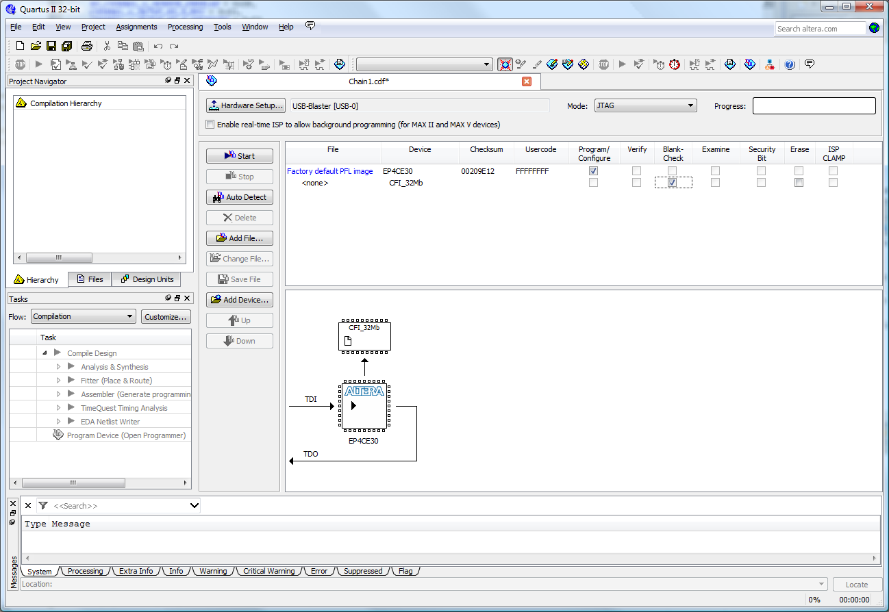

von Kest (Gast)
Du brauchst keine SOF!
- Einfach alles löschen
- Add device
- FPGA Auswählen (Cyclone III)
- auf das "none" gehen
- rechte Masutaste -> "Attach Flash Device"
- Flash auswählen -> ok
- es steht immer noch "none" nicht in Blau!
- jetzt auf z.B. "black check" beim Flash kliken
- "none" wird zu "Factory default PFL image"
Das war's
Kest
von LdB (Gast)
Vielen Dank Kest. Es hat gleich funktioniert.

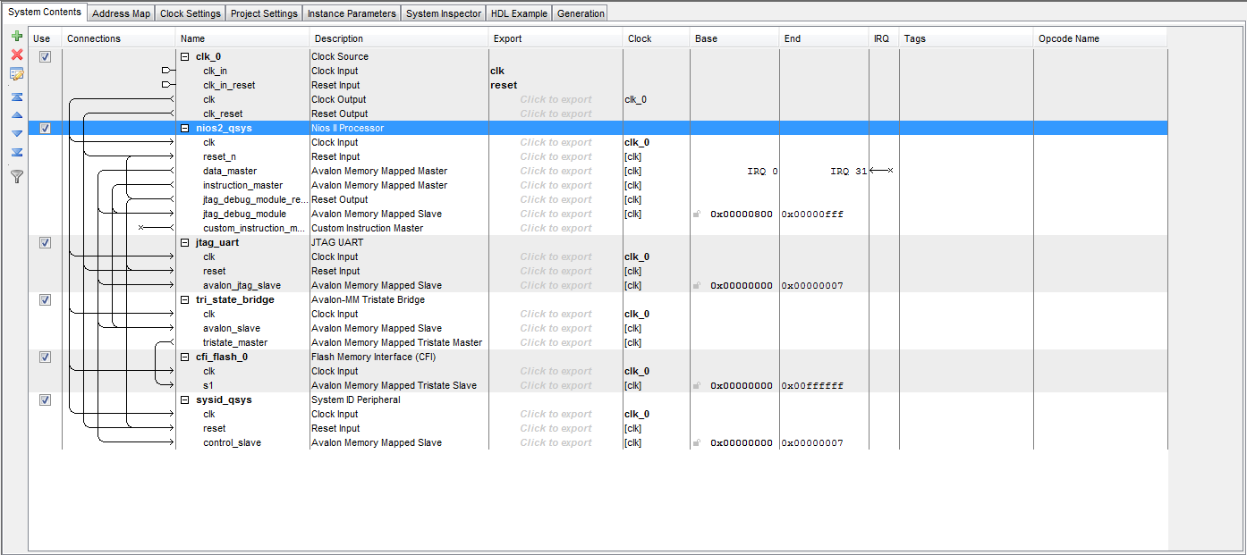

Also ich habe mich jetzt für die Qsys-Variante entschieden. Der
SOPC-Builder von Quartus ist scheinbar veraltet. Ist aber soviel ich
weiß dasselbe.
Für mein System habe ich nun folgende Komponenten:
- einen NIOS2 prozessor
- ein System ID Peripheral
- ein Common Flash Interface
- ein JTAG UART Core
Ist das alles? Oder habe ich evtl. etwas vergessen?

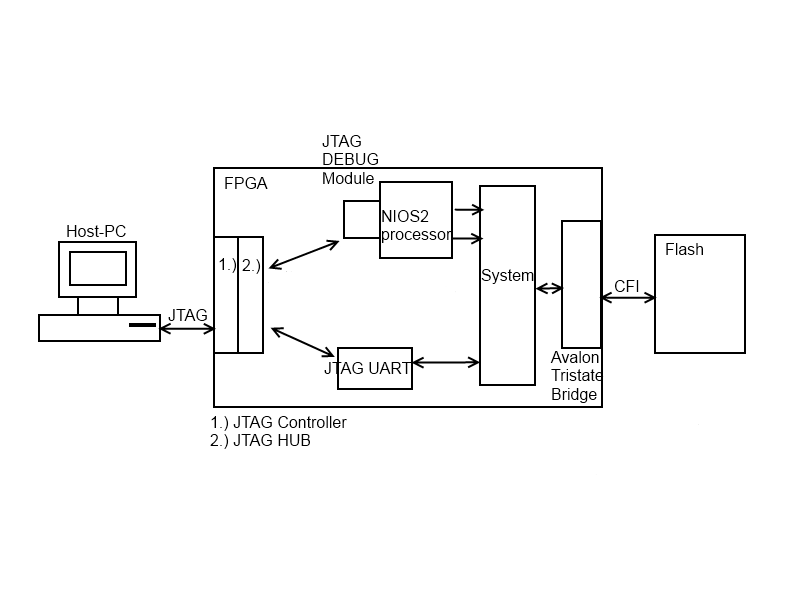

von LdB (Gast)
Duke Scarring schrieb:
> Mal doch mal, wie Du die Komponenten miteinander verbinden willst.
Ok. Ich habe ein Bild angefügt, wie des ganze System aussehen soll.
Zudem habe ich die genaue Verschaltung des Systems in Qsys angehängt.
Nun habe ich aber ein Problem mit dem Adress Map. Ich weiß nicht ganz
genau, wie man die Base-Adresse und die End-Adresse herausfindet oder
berechnet. Ich habe nämlich noch einen Haufen voll von Errors, weil die
Adressen sich überlappen. Kann mir einer sagen, wie ich die Adressen
berechnen kann, sodass die Messages verschwinden? Die Wahl der Adressen
ist doch nicht beliebig oder?
von Kest (Gast)
ich habe ja schon vorhin geschrieben -- für den Nios bräuchtest Du jetzt
RAM, zur Zeit lässt Du alles aus dem Flash laufen -> keine gute Idee,
wenn man mit dem Zugriff auf den Flash noch nicht klar kommt. Mach also
ein On-Chip Memory rein, mit der passenden Größe und verbinde es mit dem
NIOS.
Um die Basis-Adressen automatisch zuzuweisen gehst Du auf System->
Assign Base Addresses.
Grüße,
Kest

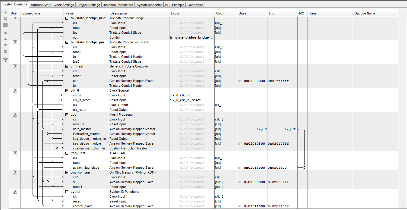

von LdB (Gast)
Ok. Danke für den Hinweis. Ich mach auch gleich einen On-Chip Ram rein.
Muss ich alle End-Adressen zuweisen oder nur die der Speicher?
von Kest (Gast)
Wenn Du Base-Adressen automatisch zuweist (wie ich geschrieben habe),
dann musst Du überhaupt nichts mehr machen
Kest
von LdB (Gast)
Also, ich hab jetzt die Hardware-Komponenten fertig, wie man im
Screenshot sieht. Ich habe das System mit Qsys aufgebaut. Muss nun noch
die .qsys umgeformt werden, damit ich die.sopcinfo bekomme? Oder brauch
ich die erst gar net?
Mein Vorgehen sieht jetzt wie folgt aus. Zunächst werde ich nun in
Quartus in einer .bdf das System implementieren und den Clk und Reset
mit Inputpins versehen und die Ausgänge zuweisen. Danach das System
kompilieren um die .sof zu erhalten. Mit dieser .sof muss ich ja mein
FPGA laden. Nun sollte es mir in NIOS2 SBT for Eclipse möglich sein,
mein System zu generieren. Die C-Bibliotheken müssten dann schon
enthalten sein oder irre ich mich da? Muss ich diese evtl selbst
einfügen? Wenn dies geschehen ist, kann ich ja die Software in mein
Nios-System laden und es sollte funktionieren. Hab ich evtl etwas
vergessen?
Und zuletzt würde mich interessieren, ob des ganze überhaupt mit der
Quartus II Web Edition möglich ist oder brauche ich die lizensierte
Version?

von LdB (Gast)
Also ich habe jetzt mein Qsys-System fertig. Die Generierung war
ebenfalls erfolgreich mit keinen Errors und keinen Warnings. Nun füge
ich mein System in mein Quartus-Projekt ein. Dazu erstelle ich eine .bdf
und füge das System als Blockschaltbild ein, verbinde die Ein- und
Ausgänge jeweils mit den richtigen Pins. Nur ist mir aufgefallen, dass
die JTAG-Schnitstelle nicht im Blockschaltbild vorhanden ist. Ist das so
richtig?
Nachdem ich nun die.qip eingebunden habe, kompilier ich nun das ganze
System. Dies geschieht auch ohne Errors, jedoch mit 72 Warnings. Davon
sind vier critical Warnings. Ist das normal? Funktioniert des System
trotzdem, wie es soll?
Zumindest will ich noch die Critical Warnings wegbekomen. Und zwar
erhalte ich viermal:
Critical Warning (332168): The following clock transfers have no clock
uncertainty assignment. For more accurate results, apply clock
uncertainty assignments or use the derive_clock_uncertainty command.
Hattest du des schon und kannst mir helfen?
