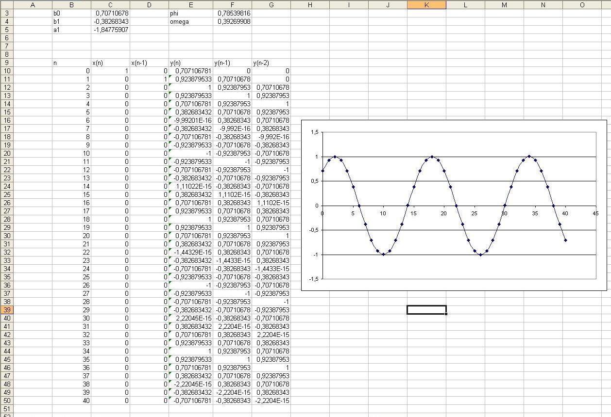

Emtec schrieb:
> Bei mir gehts :)
Was geht?
Bei mir schwingt das Ding schon, aber es schaukelt sich innerhalb
kürzester Zeit in Ekstase und macht insgesamt nichts sinnvolles. Von
einem Sinus mit definierter Phase und Amplitude ist da weit&breit nichts
zu sehen...
von Emtec (Gast)
Hi Lothar Miller,
Lothar Miller schrieb:
> Emtec schrieb:
>> Bei mir gehts :)
> Was geht?
> zu sehen...
Ich habe es bis zum Wert 40 in Excel Simuliert. Mit Matlab kenne ich
mich nicht so gut aus...
Im Anhang habe ich ein Bild davon raufgeladen wie es mit einer
Phasenverschiebung und Frequenz gehen könnte...

In meinem Fall habe ich Phi = PI/4 und Omega = PI/8 gewählt
Ach blöd, ich habe nicht einen 10-Sprung, sondern einen 01-Sprung auf x
reingelassen...
von noname (Gast)
> reingelassen...
Ich habe es probiert, bei mir schaukelt es sich auch auf.
>> reingelassen...
Sieh dir die Werte für X in der Tabelle an.
Es ist immer x=0, nur für einen einzigen Takt ist x=1...

Um dies zu ergänzen:
X ist kwasi nur einmal 1 zu Beginn, da dies nur zur Anregung dient.
Dieser instabile Digitale Filter braucht einen Dirac Impuls zu Beginn um
zu oszillieren...
lg
Ist es möglich, dass die "Schwingung" nur für bestimmte Werte
funktioniert, also z.B: nicht beliebig fein? Beim Rumprobieren
(ebenfalls Excel) fiel mir auf, dass eine geringe Modifiaktion des
a-Wertes nur die Amplitude ändert, nicht aber die Abstände. Bei
grösserer Variation fällt die Schwingung dann plötzlich aus.
