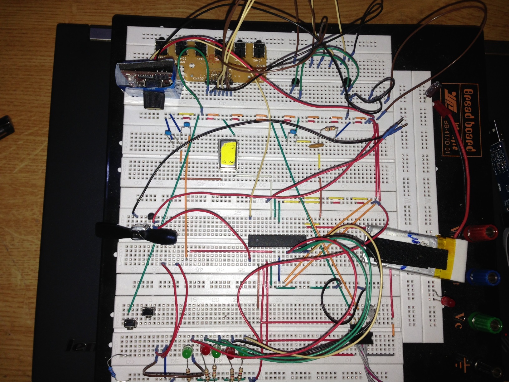

Hallo Leute.
Nach einer kurzen Pause (ca. 9 Monate) habe ich angefangen mich wieder
mit diesen Thema zu befassen.
Um auf die letzten Antworten zu kommen... Ja habe angefangen mit einem
µC zu experementieren. Ich habe lange gesucht und ein paar dinge
gefunden die mir weiter geholfen haben. Nun habe ich ein Code in meinem
Atmega8 wo ich auf einem Pin ein PWM Signal von einem RC Empfänger drauf
gebe und an einem Ausgang habe ich dann einen micro Bürstenmotor dran.
Soweit so gut der Code funktioniert auch allerdings natürlich total
primitiv wie mansche hier im Forum Kopfschütelnd sagen würden.
Mein Vorhaben nach wie vor ich möchte ultra kleine leichte micro modelle
wie z.b. microcopter bauen und benötige für die Bürstenmotoren micro
Regler die sehr klein und leicht sind.  Da ich im Netzt kaum was
gefunden habe und wenn dann fast unbezahlbar, hab ich mir gedacht ich
baue meinen eigenen Regler.
Was ich erreichen möchte ist das wenn der Gasknüppel auf 0 steht der
Motor aus ist und bei Vollgas der motor max Drehzahl erreicht. Natürlich
soll von 0 bis max alles geregelt sein.
Hier nun mein Code. Bitte nicht lachen ich bin froh das ich es überhaupt
geschafft habe den Motor zum laufen zu bringen.

Über Verbesserungen und Vorschläge würde ich mich sehr freuen.

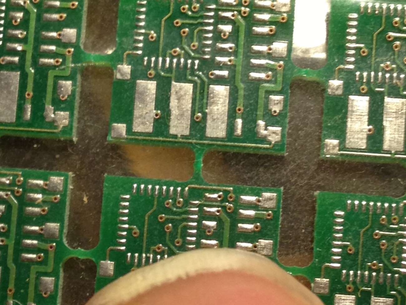

von Axel R. (Gast)
krass - das soo zu machen, wenns denn Funktioniert...
Gut gemacht.
Ich habe noch fertige unbestückte Platinchen für sowas.
Für zwei Bier schicke ich dir eine. Bestücken musste dann selbst.
Axelr.
von Axel R. (Gast)
Hier ein Bild
von Digit-22 N. (digit-22)
Hej
Ja der Code funtioniert aber natürlich noch lange nicht wie es soll ich
bekomme die Drehzal zwar geregelt aber alles hakt etwas und läuft
unrund...
Die Platinen schauen cool aus was kommen denn für Komponenten drauf und
wie sieht es denn mit dem Code aus?
Beim Googlen bin ich z.b. hier drauf gestoßen:
http://www.flytron.com/micro-rc-electronics/51-micro-4ah-esc.html
So was in der richtung möchte ich bauen allerdings einen Controller der
dann 4 Mosfets/Motoren betreibt.
LG
Shabi
von Axel R. (Gast)
Ich habe hier einen mega8 drauf und zwei doppelfets. Leider fehlen
Phillip Widerstände sodass beim flashen der Motor ab sein muss. Code ist
in Basic geschrieben. Habe ich aber nicht mehr. Schaltung muss ich raus
suchen. War aber nichts weiter. Die nkanal gingen auf je einen Timer und
di pkanal auf zwei portpins. Die großen Pass sind für den 7.3728 MHz
Resonanz. kann man an der stellen gern absägen und den internen
verwenden.
Sorry wegen Text -> IPhone

von Axel R. (Gast)
Auch das geht noch viel kleiner ;)
Aber Brushless war hier nicht gefragt, von daher habe ich die Platinen
jetzt nicht fotografiert.
Also in momment teste ich alles mit nem Mega8 aufm Steckbrett.
Der µc wird extern über einen 4MHz Quarz getaktet.
Ich habe einen kleinen Bürstenmotor der von einem Transistor BC328
angesteuert wird. An der Basis des Transistors habe ich direkt das PWM
Signal drauf.
Das heißt wenn ich den Code mit dem Phase Correct PWM auf dem µC spiele,
habe ich am PB1 das PWM Signal liegen was direkt auf die Basis des
Transistors geht.
Der Motor läuft viel besser und sauberer wie mit meinem Code.
Hier noch ein Bild vom Aufbau. Befürchte aber das da keiner durchblicken
wird da alles etwas kaotisch ist und ich auch noch andere Schaltungen
aufm Brett habe. hehe
LG
Shabi
von Axel R. (Gast)
Stimmt sieht keiner durch.
Der Motor am Kollektor oder am emitter?
Sieht mir nach Kollektor gegen Minus aus, emitter gegen Plus. Für den
pnp schon richtig, fehlt nur der Basisvoewiderstand und die
Freilaufdiode. Der rechte Kasten ist dein Servotester? Kannst ruhig
dazuschreiben. Ist nicht schlimm;)
Edit was ist Denn mit dem Seitenverhältnis von deinem Bild passiert?
Sieht ja komisch aus. :)
Der Motor ist am Kollektor und Emmiter ist am Pluspol. Ist ja ein PNP...
Da es einfach nur schnell zum testen aufgebaut ist, habe ich keinerlei
Vorwiederstände am Transistor oder Freilaufdiode am Motor...
Hab einfach in die Kiste gegriffen, AAAH BC328 PNP genau das was ich
suche.
Und ja das ist ein Servotester sonst müsste ich immer die Gute Anlage
auspacken.
Bildvehäldnisse sind so weil ich das Bild etwas bearbeitet habe damit es
nicht zu groß für den Upload wird.
LG
Shabi

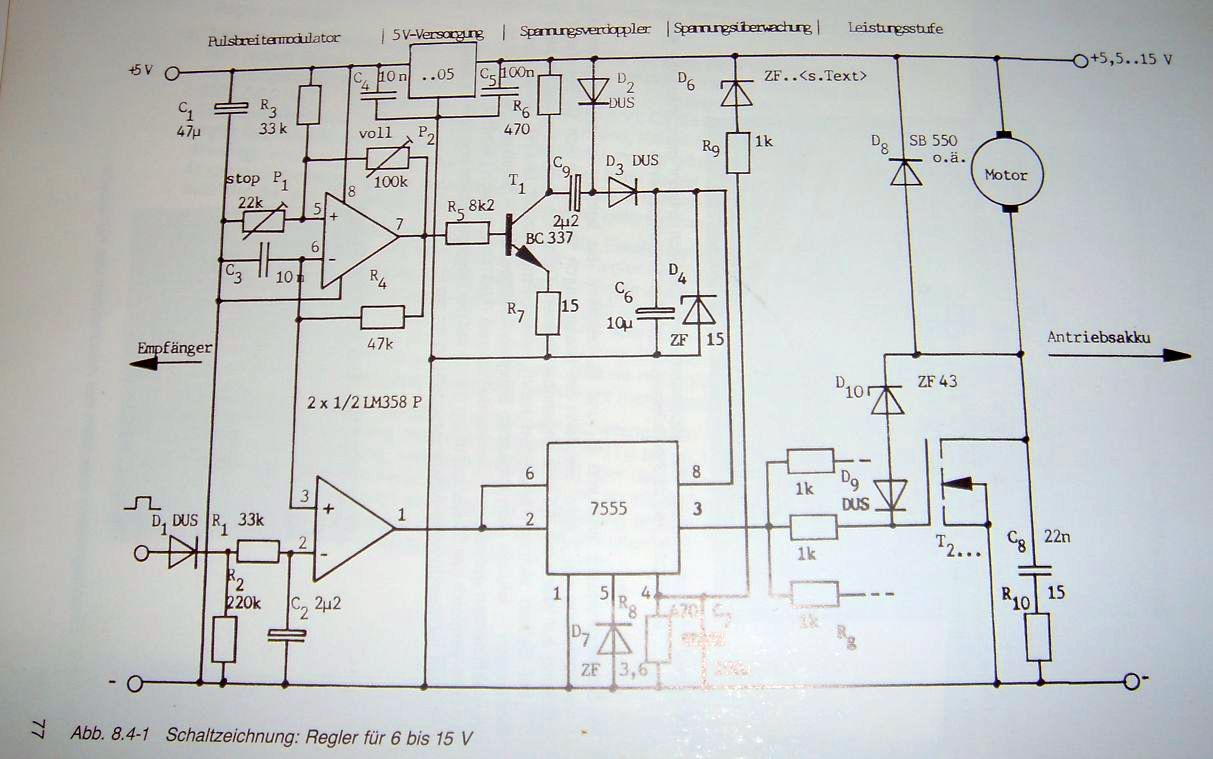

von Stephan H. (stephan-)
so zB.
Ist etwas mehr Bauteifaufwand aber 100 Mal schneller aufgebaut als
selber programmiert.
Quelle: "Drehzahlregler" von Dipl. Ing. L.Retzbach
Bei Einsatz eines LL FET können einige Sachen noch entfallen
Hallo Stephan. Schöne Schaltung und vielendank für deine Mühe.
Aber wie oben schon mehrfach beschrieben. Ich möchte micro ultra leicht
Modelle realisieren und das lässt sich nunmal nur mit µC realisieren.
Ein Controller mit 4 Fets und etwas SMD wiegt gerade mal 1 bis 2 gram.
Bei diesen Modellen ist 1g zu viel schon fatal...
Dennoch möchte ich mich bedanken.
Genial wäre es wenn man aus den beiden Codes irgendwie ein paket machen
könnte...
LG
Shabi
> könnte...
> LG
> Shabi
ich könnte dir ja jezt einen Regler( Steller) zeigen den ich benutze....
Das Relais brauchst Du nicht, ist für die Umpolung.
Ist ein PIC 12Fxx ein MOSFET und ein Spannugsregelr wegen BEC.
Alles Selbstlernend.
Nur von NIX kommt auch NIX.

> so zB.
In kleinster weise zeitgemäß. Sowas von Achtziger.

Achja ich hab mit Hilfe eines Freundes es hin bekommen in mein Atmega8
ein PWM vom Empfänger/Servotester an zulegen und am Ausgang ein Schönes
PWM mit ca 450 HZ rauszuspucken. Kann den Motor jetzt schön steuern.
Werde die Auflösung noch etwas erweitern und gut ist.
Es seiden irgendwer hat nen besseren Vorschlag.
Hier mein Code für Mega8:
