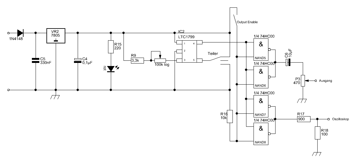

von troll (Gast)
Kurze Frage zum Thema: Ich möchte dem LTC einen Ausgangsbuffer verpassen
um ihn bei Fehlern nicht gleich zu grillen (lässt sich schlecht
wechseln).  Was kann man da nehmen? Ich dachte an ein Logikgatter 74HCx,
aber die sind zu langsam. Betriebsspannung 3-5V.
von Ulrich (Gast)
Vor der Geschwindigkeit sind 74 HCxx (z.B: 74 HC04 oder HC244) noch
ausreichen, auch bei 3 V sollte es noch reichen. Den Generator kann man
aber auch mit fest 5 V (oder 4,5 V) aufbauen, und dann bei Bedarf das
Signal am Ausgang auf z.B. 3 V runter teilen.
Schneller ginge es mit 74AC... , aber das ist schon fast störend schnell
und erzeugt nur unnötig steile Flanken und Reflexionen. Auch wird das
auf Lochraster schon schwierig.
von troll (Gast)
Na wenn du das sagst will ich es glauben, im Datenblatt steht keine
maximale Frequenz, nur jede Menge Rise-, Fall- und Propagation-Zeiten.
Nicht wirklich anfängerkompatibel.
Wie? Spannungsteiler sind bei den hohen Frequenzen ja wohl nicht so gut.
Ich habe im Internet ein Projekt gefunden da sitzt am Ausgang vom LTC
ein 10µF Elko und ein 470Ohm-Poti, kann das so funktionieren und ist das
nicht sehr niederohmig? Der LTC hat ein "100Ω CMOS Output Driver".
Also Reichelt hat die Dinger, wenn HC nicht reicht nehme ich halt AC.
Was nimmt man am besten, einen Inverter oder irgendein spezielles
Gatter? Bei AND hatte ich gleich noch einen Output Enable kostenlos
dazu...
Sorry für die vielen Fragen, wenn alles geklärt ist gibt es einen
fertigen Schaltplan für den TO und alle anderen.
von Ulrich (Gast)
Bei der Wahl des ICs hilft es ggf. eines zu nehmen, das man auch gut als
74 AC bekommt. In Frage kommen da vor allem:
 74HC00 : gut zu bekommen, 14 Pins, extra Funktion
 74HC245 :gängig mit Tristate option, 8 Kanäle, Treiber Ausgänge also
etwas mehr Leistung, aber 20 Pins
Den Spannungsteiler muss man schon recht niederohmig machen, denn das
Ziel sollte ein Impedanz am Ausgang von etwa 50 Ohm sein, passend zu

Ganz konkret: Im Anhang ist ein Schaltplan, passt das so oder ist das
völliger Mist? Die Kombination 10µ+470 Ohm ist aus dem Netz geklaut.
von Jobst M. (jobstens-de)
Warum gibst Du ihm den nicht?
V+ (Pin 1): Voltage Supply (2.7V ≤ V+ ≤ 5.5V). This supply
must be kept free from noise and ripple. It should be by-
passed directly to a ground plane with a 0.1μF capacitor.
Dem 74HC00 solltest Du auch einen spendieren.
troll schrieb:
> Ja schon, aber WIE konkret?
Abschlusswiderstand an das Ende der Leitung.
Z.B.:  50Ω Quelle --- 50Ω Leitung --- T-Stück --- 50Ω Abschlusswiderstand
                                       Scope
Eine 50Ω Quelle baust Du, indem beide Widerstände eines Spannungsteilers
parallel gerechnet 50Ω ergeben.
Selbiges gilt natürlich auch für 75Ω.
troll schrieb:
> Also muss ein Poti an den Ausgang,
> irgendwie muss ich das Ganze ja 3,3V fähig machen.
Aber nicht mit einem Kondensator in der Leitung. Mach einen Schalter
über den Kondensator.
Schalter geschlossen = Kondensator gebrückt (für deine 3,3V Logik)
Schalter offen = Kondensator in der Leitung (für Schaltungen, die
Wechselspannung benötigen)
Ich würde das Poti auch größer wählen und den Elko durch einen
Folienkondensator ersetzen.
Jobst
von Ulrich (Gast)
Die Schaltung passt so noch nicht wirklich gut, jedenfalls nicht der
Ausgangsteil.
Den Elko am Ausgang braucht man nur für ein Rechtecksignal das um 0
symmetrisch ist. Als Takt für ICs braucht an eher ein Signal zwischen 0
und etwa 3 V oder 4,5 V.  Der Teiler für den Oszilloskopausgang sollte
mit an den normalen Ausgang, damit eine dort ein gestörtes Signal
erkennen kann. Auch sollte da die Impedanz besser zu 50 Ohm passen, also
als Teiler mehr 56 Ohm und 470 Ohm oder ggf. auch 1 K. Wenn man noch ein
ungestörtes Signal haben will, dann reicht da ein Gatter, und dann der
Teiler.
Für einen Ausgang mit 5 V Pegel könnt man 3 Ausgänge über 3 Widerstände
von z.B. je 47 Ohm zusammenschalten. Das ist niederohmig genug, um auch
noch ein mit 50 Ohm abgschlossenes Kabel zu treiben, und um da noch
einen gültigen CMOS Pegel zu erzeugen. Allerdings geht der Strom dann
bis fast 25 mA je Kanal, also eigentlich etwas viel für den 74HC00. Für
einen 50 Ohm Ausgang müssten dann noch einmal etwa 30 Ohm in Reihe, oder
man nimmt gleich 3 Widerstände zu 150 Ohm zum zusammenschalten, wenn man
den niederohmigen Ausgang nicht braucht. Ich würde da eine 2. Buchse
(BNC) gegenüber einem Schalter vorziehen.
Ein Signal mit 3 V Pegel gibt es per Teiler, der aber eher nicht immer
am 5 V Ausgang hängen kann, weil dann die Last zu hoch wird. Da braucht
man also schon eine Schalter. Der Teiler könnte z.B. ein Verhältnis 2:3
der Widerstände haben. Das könnten z.B. 100 Ohm nach GND und 150 Ohm zum
5 V Signal sein. Dabei können die 150 Ohm auch 50 Ohm vom 50 Ohm-Ausgang
und ein Widerstand von 100 Ohm sein.
Ein Poti für die Amplitude ist eher schwierig: die Impedanz am Ausgang
ist damit nicht konstant, und der Ausgang eher recht hochohmig.
Die Länge der Kabel gilt nicht nur im Gehäuse, sondern auch extern !

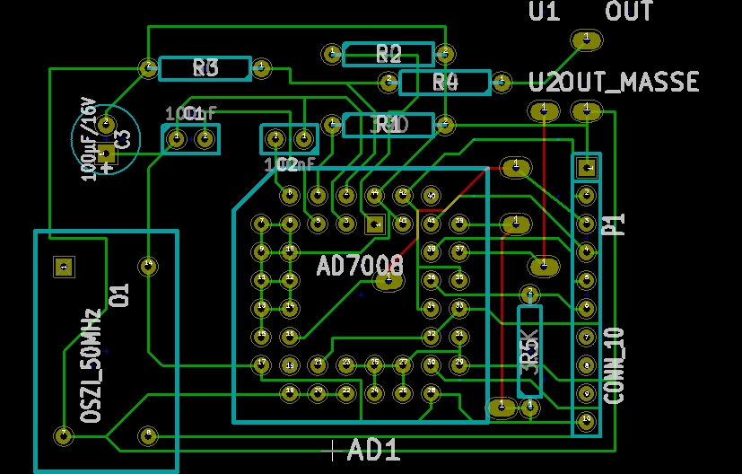

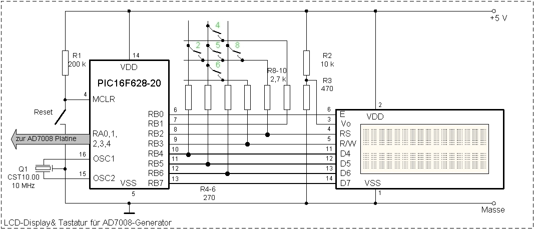

von skorpionx (Gast)
Ich habe so etwas gebaut:
http://www.sprut.de/electronic/pic/projekte/ad7008/ad7008.htm
Funktioniert super! Frequenz ist sehr einfach einstellbar mit Tasten.
Genauigkeit wird durch Quarzoszillator garantiert.
In der Beschreibung ist nur ein Fehler – Tasten sind falsch
eingeschlossen. Korrektur oben...

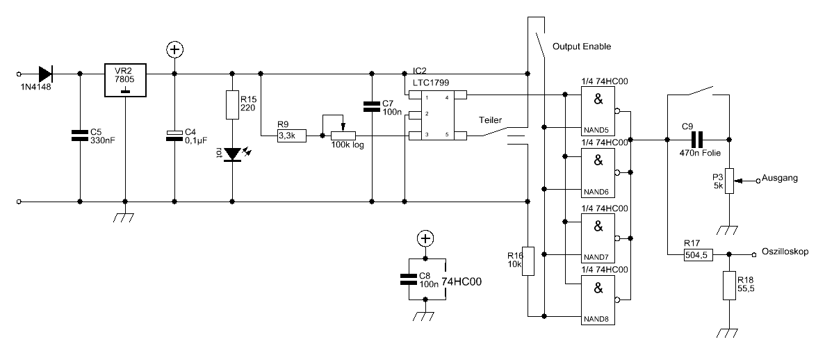

von troll (Gast)
Jobst M. schrieb:
> 0.1μF capacitor
Ups, den hab ich vergessen. Ist korrigiert.
Hab ich.
Danke! Solche konkreten Antworten helfen mir weiter.
Kurz zum Kondensator am 74er-Ausgang: Poti und Kondensator geben ja
einen Hochpass, wenn ich richtig gerechnet habe beträgt die
Grenzfrequenz 68Hz, imho ist das weit genug von der minimalen
Ausgangsfrequenz 1kHz entfernt.
Unsicher bin ich mir auch ob ich die Ausgänge der Gatter überhaupt
einfach parallel schalten darf oder ob da Widerstände wie unten
vorgeschlagen nötig sind.
> erkennen kann.
Erledigt.
Passt jetzt hoffentlich auch, habe lang genug dran gerechnet.
Ist das störend wenn man irgendwelche ICs mit einem Takt versorgen will?
Das Poti hat halt den Vorteil auch mal 3V oder sonst irgendwas
Exotisches einstellen zu können. Wenn ich das richtig verstehe sind
diese 50 Ohm Impedanz wichtig um keine Reflexionen bei langen Leitungen
zu erzeugen, richtig? Wenn man jetzt einen IC den man takten will mit
einem kurzen Kabel (<10cm) anschliesst wäre das Problem doch gelöst
oder?
Ist notiert. Ob das Ding ein richtiges Gehäuse bekommt wird sich zeigen,
wenn ich Potis und Buchsen mit Lötstiften auftreibe reicht für meine
Zwecke eigentlich eine nackte Lochrasterplatine, das kommt billiger...
Der neue Schaltplan ist im Anhang. Wie sieht es jetzt aus? Ganz schön
kompliziert so ein einfacher Treiber bei HF...

von troll (Gast)
Achso, bevor sich einer der Experten unnötig Mühe macht eine ketzerische
Frage: Braucht man diesen 50Ohm-Ausgang fürs Oszi überhaupt? Weil ich
hab da in der Doku was von 1MOhm parallel 15pF oder so gelesen, wo sind
da die 50Ohm? Nochmal, ich habe keinen Frequenzzähler oder sonstiges
Equipement in dieser Richtung (außer dem Oszi) und will primär ICs mit
Takt versorgen und eventuell mal ein bisschen mit passiven/aktiven
Filtern spielen.
So, jetzt sollten auch die Anforderungen eindeutig sein.
Mann Oh Mann, ist wieder spät geworden...
Mein Layout für den Generator von Sprut...
Zum Ausdrucken benutze ich das Programm:
Beitrag "PCB von BMP drucken"
von troll (Gast)
Ian schrieb:
> Dann nimm einen 74HCT4046 von NXP oder TI.
Also ich bleibe definitiv beim LTC1799, eigentlich fehlt auch "nur" der
Treiber.
> Um Ausgangssignale von 3-5V zu bekommen, nimmt man ein 74VHCxxx Gatter,
> welches mit 3-5Vcc betrieben wird (LM317 im TO92).
Das war hilfreich, denn die Dinger sind 5v-tolerant. Ich würde nen quad
(N)AND nehmen, müsste ich halt nen 78L05 für den LTC und nen LM317 für
den Treiber verbauen.
Darf/Soll ich die Ausgänge vom (N)AND parallel hängen oder ist das
großer Käse? Was mich stört ist dass es die Dinger wieder nur in SMD
gibt, aber wenigstens nicht so teuer. Mit dem einfachen Wechseln ist es
natürlich Essig. Aber zu meinem Schaltplan mit dem 74HC00 sagt ja keiner
mehr was und langsam muss ich mal fertig werden. :-(
