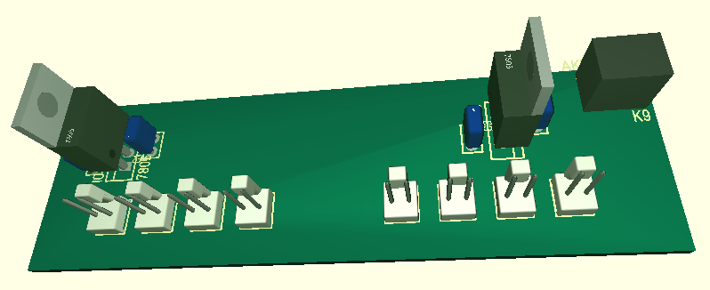

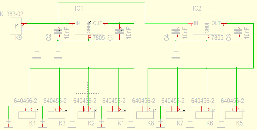

1. Vorsorgungsplatine
Auf der Platine kommt die Bordnetzspannung an. Die Eingangsspannung wird
vorab mit 10A abgesichert.
Danach folgt dann die eigentliche Schaltung, hier wird die Spannung
mittels Drossel, Transil etc. pp. gegen peaks des Bordnetzes geschützt
und dann mittels mehreren 7812 und 7805 Spannungsregler in 12V und 5V
verteilt. Ab da geht es dann jeweils zu einer Stiftleiste mit
Verpolschutz und wird mit 1A abgesichert.
Von hier können dann die Spannungen für 12V und 5V direkt für die
weiteren komponenten entnommen werden.

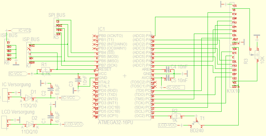

2. Masterplatine
Hier läuft das eigentliche Programm diese Platine fällt relativ klein
aus. Einfach ein Mikrocontroller (welchen überlege ich mir noch, je
nachdem ob ich es mit UART oder SPI umsetze) und dann ganz viele
SPI/UART anschlüße. Dieser läuft als "Master" und verwaltet alles.
3. Der LCD-Controller
Ein Mikrocontroller im "Slave" Modus der die Grafiken, Anzeigen,
Touchscreen etc. verwaltet. Dieser wird lediglich am LCD angeschlossen
und gibt dann die Daten (Touchscreen) an den Master, dieser wiederrum
sagt dem LCD Controller was es machen soll, was es anzeigen soll oder
ähnliches.

Dann kannst du schon mal die 12V mit 7812 vergessen.
MfG Spess
von Dominik S. (dasd)
Mach's nicht komplizierter als es ist und lass das mit den 'zig
Master-Slave-Platinen und Controllern bleiben. Wäre meine Meinung.
Das macht die Sache nur groß, teuer und aufwendig.
Die Möglichkeiten die man bei so einen Boardcomputer braucht sind doch
eher überschaubar.
CAN, ein paar digitale IOs, ein paar analoge IOs.
Plane ordentlich und schau, dass du möglichst alles zusammen bekommst.
LCD-Controller notfalls noch extra, eine Erweiterungs-Schnittstelle
kannst du ja dennoch vorsehen.
Am besten:
Nimm einen µC mit genügend Power, IOs und Schnittstellen für alles und
auf gehts.
ARM Cortex wäre da doch gerade zu genüge im Angebot.

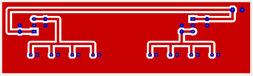

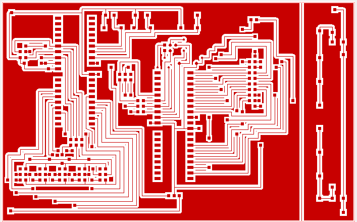

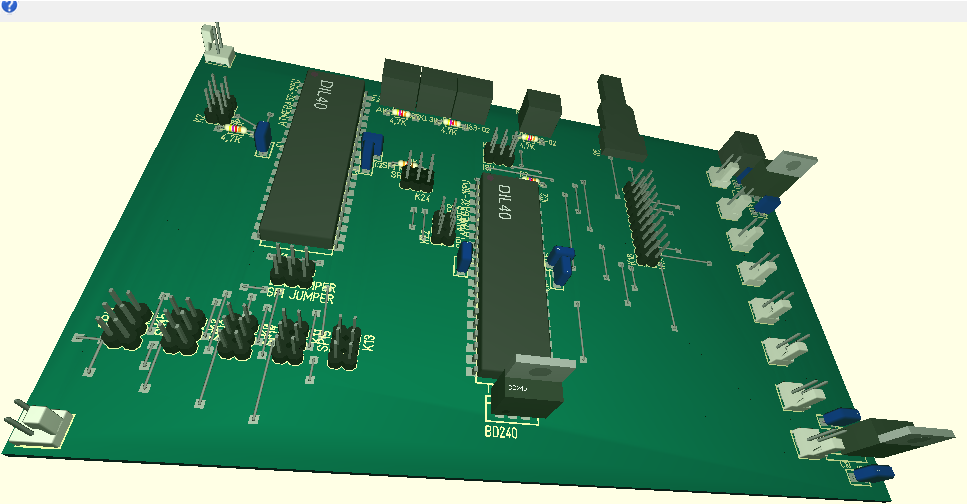

So hier dann erstmal die Versorgungsplatine. Schaltplan, Layout, 3D
ansicht.
von Jan (Gast)
Und da gehts schon los...
Tolle Versorgungsschaltung...filtert 1A Spannungsimpulse weg und schützt
super gegen Verpolung ^^
Und besonders gut kommt der Massepfad zum linken Spannungsregler ^^

von Tobias N. (silberkristall)
Die Schaltung bekommt schon eine gefilterte 12V Spannung, hier wird sie
lediglich auf 5V herunter geregelt.
Links bekommt auch noch Masse vun unten herum nicht nur von oben.
von Jan (Gast)
Jap, ganz klar erkennbar an den vielen Vias zum Beispiel...
Ganz im Ernst:
Das ist ein sehr komplexes Thema und selbst mit dem nötigen
theoretischen Hintergrundwissen alles andere als einfach. Ich wünsch es
dir wirklich, dass es was wird...aber...es wird nix.
Fang doch mit einem kleineren Projekt an, dass du dafür sauber und
richtig machst.
Geht schon beim Layouten der Spannungsversorgung los...wenn ich jetzt
dran denk, dass du analoge Signale digitalisieren willst oder vielleicht
gar noch eine Bus-Anbindung (und damit ist nicht der öffentliche
Nahverkehr gemeint) realisieren willst....

von Martin K. (maart)
Die Spannungsregler werden auch noch Kühlkörper benötigen, sorge für
ausreichend Platz auf der Platine.
Und ich könnte schwören, das im Datenblatt nicht 10nF empfohlen werden,
sondern 100nF.
Der 78xx sollte laut Datenblatt mit 330nF und 100nF gefüttert werden !
Gruss Honk

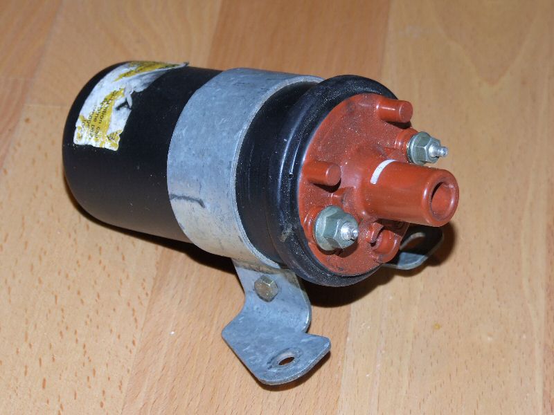

von J.-u. G. (juwe)
Master of Bus schrieb:
> Aber Klemme 1 (Primärseite der Zündspule) sollte definitiv gehen.
Im Prinzip ja, wobei neuerdings meistens auf die "zentralen" Zündspulen
verzichtet wird. Die Hochspannungserzeugung erfolgt dann direkt im
Kerzenstecker (wahr zumindest bei meinem alten Nissan Primera und auch
beim darauffolgenden Citroen C5 so). Der Zugang zur Primärseite ist dann
nicht mehr so einfach möglich. Tobias könnte ja mal mitteilen, welcher
Motor bei ihem verbaut ist.
> Die Verbrauchsmessung wurde früher mit Unterdruck realisiert (wurde vom
> Saugrohr abgenommen) und wird heutzutage nicht über einen
> "Durchflussmesser" o.ä gemacht (da zu teuer) sondern schlichtweg über
> die entsprechenden Taktzeiten der Einspritzventile.
So ist es. Das führt dann dazu das viele der "Chiptuner", welche dem
Steuergerät falsche Sensorwerte (Lufttemperatur, Luftmenge,
Einspritzdruck, etc.) unterjubeln, über einen zurückgegangen Verbrauch
(den sie von der Anzeige des Bordrechners ablesen) berichten.
von Beobachter (Gast)
J.-u. G. schrieb:
> "Chiptuner"
Das sind diese Führerscheinfrischlinge in der Probezeit, die ihren
aufgebohrten 50-PS-Golf um die nächste Laterne wickeln. Da winselt der
betagte vierzylindrische Antriebsknecht bei 7000U/min am
Drehzahlbegrenzer um Gnade. Hört der pubertierende Verkehrsneuteilnehmer
aber nicht, weil ihm die zwölf Membranen der 4kW-Musikanlage die letzte
Hirnzelle aus dem Schädel rauspusten.
von Jan (Gast)
Naja an die Primärseite kommt man da schon noch ran, schlieslich müssen
ja auch diese Stabzündspulen irgendwie angesteuert werden. Man verliert
nur etwas an Genauigkeit da man jetzt nur alle 720º KW ein Signal
bekommt und nicht alle 720º/Zylinderzahl wie bei einer zentralen
Zündspule
von J.-u. G. (juwe)
Ja schon, aber nicht mehr ganz so unkompliziert wie "früher".
Vergleich:
http://www.3d-meier.de/tut15/Sonstiges/Zuendspule.jpg
mit
http://bild1.qimage.de/bmw-zuendspule-fuer-foto-bild-49803311.jpg

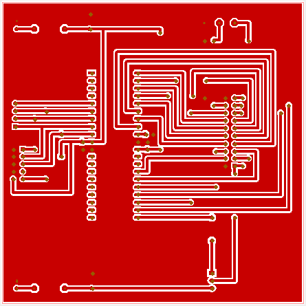

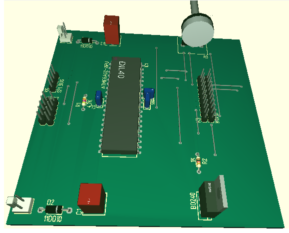

Und weils so schön ist geht es gleich weiter. Hier der LCD-Controller.
> Gruss Honk
Ich habe jetzt nur 10nF im Schaltplan eingesetzt. Ich hatte den immer
mit 100nf vor und 10nf danach beschaltet, aber ok, ich lasse mich gerne
diesbezüglich belehren und werde dies dann natürlich abändern.
Kühlkörper sind mir schon klar, gerade wenn die "viel" Leistung geben
müssen, kannst du mir da was zu der dimension der Kühlkörper sagen?
Gibts da vielleicht auch wie bei vielem eine Formel mit der man das
errechnen könnte?
von egbert (Gast)
...pffft...
Die LCD-Hintergrundbeleuchtung erzeugt magischen weissen Rauch...
Und überall 10 nF wo 100 nF hingehören...
Na, mach' mal!
Bitte aber den Fortschritt mit Bildern dokumentieren und hier im Forum
präsentieren!
Ohne solche extrovertierten lernresistenten Egozentriker wie dich wär's
hier dann doch recht langweilig...
egbert schrieb:
> ...pffft...
Nein tut sie nicht. Das Display kann direkt mit 5V betrieben werden. Die
Vorwiderstände der Hintergrundbeleuchtung sind auf der Displayplatine.

Da reicht doch locker in ATmega8 aus, wenns nur der Display-Controller
sein soll. Wo willst du eigentlich die ganzen Platinen im KFZ
unterbringen, wenn du so "großzügig" layoutest?

Ja, theoretisch würde ein ATMega8 reichen, zumindestens von den PINs
her, aber vom Speicher nicht. Habe das Display im moment mit einem
ATMega8 laufen und naja, viel Code geht da nicht. Also nen 32er muss es
dann doch schon sein.
Naja, was heisst großzügig? Ich will die Platinen selbst herstellen und
wenn ich da eine zu kleine Aura lasse dann klappt das (mit meiner
methode) leider nicht mehr. Demnach lasse ich halt mehr Luft, laufe aber
so nicht gefahr das die Herstellung der Platine schief geht.
Also für das LCD, den Controller und das "Master" Board habe ich einen
Platz in meiner Console, dort habe ich ein Fach bereits umgebaut, mit
Frontplatte etc., da hinter kommen die beiden Platinen (sind ja nicht
"hoch") übereinander. Also das Fach ist 15cm breit, 8cm hoch, und 18cm
tief. Da kommt dann alles rein. Die Versorgungsplatine quer ganz ans
Ende, die Master und LCD Platine dann übereinander mit abstandshalter in
die Mitte des faches und das LCD ist ja dann vorne in der Front.
von Lukas T. (tapy)
Was ich grad' Spannend fände:
Sollten da nicht irgendwo noch Bohrungen rein, damit man die Platinchen
irgendwo festnageln kann?
Ich meine, fixiert stapelbar oder so sollten die sein; im Auto is' ja
nicht immer nur Stillstand.
Und ... an dem Poti soll ja sicher was eingestellt werden, dann sollten
die anderen Bauteile doch etwas vom Rand wech, damit man das Poti iwo
durchstecken kann, ohne, dass einem gebogene Teile der Verkleidung den
Kondensator plätten.
von Hmm (Gast)
Die sich überlappenden Drahtbrücken gefallen mir, hat was
künstlerisches. Bei dem Layout kannst du auch Lochraster nehmen.

Und ob die Schaltung für das Display funzt?... Wenn ich mir die rechte
obere Ecke anschaue sicher nicht, wenn da noch mehr solche Krücken drin
sind (waagerechte kreuzt senkrechte Brücke).
Auf der Spannungsversorgung kein Platz für nen Küko. Im datenblatt steht
die Formel für selbige drin zum berechnen.

Hi, ja das ist mir auch gerade als ich das schrieb eingefallen. Da
kommen noch in die ecken bohrlöcher um da dann die verschraubung und
abstandshalter zu montieren. Eventuell noch irgendwie so "gummipuffer"
oder sowas was die vibrationen noch ein wenig dämpft.
Da ich die Drahtbrücken mit Kabeln mache ich das nicht ganz so kritisch
optisch natürlich nicht so toll.

von fonsana (Gast)
Dann sieh Dir doch mal an, wie die Industrie das macht.
Nur richtig fest montierte Bauteile - bis zum letzten Kondensator -
halten das aus. Alles andere faellt frueher oder spaeter ab.
Und wenn man sich Deine Basteleien so ansieht, dann sind garantiert die
Federn durch Holzkloetze ersetz, was das Problem weiter verschaerft.

von klausr (Gast)
> ansicht.
Beitrag "Kfz Stromversorgungsfragen trotz dse-faq.elektronik" hast du gelesen?

von Michael H. (michael_h45)
Jetzt gehts ja doch noch zur Sache! Hätte ich ehrlich nicht gedacht!
Hättest du den Thread gleich so angefangen, wär der nicht so
ausgeartet...
Nimm 100nF, wies im Datenblatt steht. Die sind weder teurer noch größer.
> errechnen könnte?
Siehe Kühlkörper. Je nachdem, was deine Displaybeleuchtung so
braucht.
Warum die Dioden in Reihe nach der Spannungsregelung? Setzt die vor
die 7805 und gut is.
Warum nicht fertige 5V-Schaltreglermodule aus China? Diehalten sicher
länger als dein Auto (sorry, is halt so) und funktionieren hinreichend
gut ohne Kühlkörper.
so, da ja hier viel erzählt und gemacht und getan wurde hier mal das
neue Layout, da man mir ja auch sagte ich layoute zu großzügig hier mal
die neue Platine.
Rechts sieht man wieder die Versorgungsleiste, diese wird dann von der
Hauptplatine, nach dem ätzen abgetrennt.
Im Layout sieht man rechts eine "schnittlinie" von oben bis unten.
von Floh (Gast)
Hast du ein Faible für rechteckige Vias? Sieht ungewohnt aus, hat das
einen Grund?
Wenn du selbst ätzt, würde ich die Leiterbahnen stärker machen, damit
die Platine fehlertoleranter beim Ätzen ist. Gerade die
Versorgungsleitungen sollten um einiges dicker sein.
Automatische Masse als Polygon taugt nicht besonders viel, schau dir mal
z.B. die Fläche links am Rand an, die ist nur durch winzige Stege mit
dem Rest verbunden.
Wie siehts mit Befestigungslöchern aus?
Generell ist das auch noch recht großzügig vom Platz her. Ich wäre da zu
geizig dafür, kostet unnötig Platine und Ätzmittel. Hast du dir schon
mal überlegt das ganze in SMD-Technik aufzubauen?
Schau dir mal bitte andere Kfz Elektronikboards an, vor allem die
Entstörmittel, die da verwendet werden. In deinem alten Auto ist das
Problem vermutlich noch wichtiger, da hier noch keinerlei Entstörungen
im Bordnetz vorgenommen wurden.
Da müssen unbedingt Drosseln, Dämpfungswiderstände und Abklatsch-C rein,
wenn dir die Sache nicht nach ein paar Tagen kaputtgehen soll. So ist
das eine Platine, die im Labor vllt. funktioniert, aber nicht in der
rauhen, übrigens auch kondensierenden, Umgebung eines Autos.
smd kann ich nicht löten da bin ich nicht zu "ruhig" für.
Ja, da sagst du was, diese befestigungslöcher, die habe ich mal wieder
vergessen, werden aber jetzt eben nachgeholt.
Ähm, also die Versorgungsleite macht mit nur noch auf den "reinen" 12V
=> 5V
Die Spannung die an die Versorgungsleiste geht ist schon entstört. Dafür
habe ich eine extra Platine mit Sicherungen etc. im Motorraum (wo der
TÜV bisher bei diversen eintragungen nie was zu erwähnt hatte, TÜV
Nord).
hallo,
das klingt jetzt vielleicht ein wenig doof, aber wäre jemand bereit mir
mein layout zu bearbeiten?
also ich habe soweit alles fertig gelayoutet aber ich habe im layout ein
masse problem, nicht etwa "dünne verbindungen" sondern inseln die masse
brauchen aber keine verbindung zur masse haben.
es wäre sehr nett wenn mir das mal jemand anpassen könnte.
danke schonmal
von egbert (Gast)
Sicher wird sich jemand finden lassen, der Deine hier als schlecht
entzifferbare Grafik abgelegte Schaltung, welche obendrein noch
interpretationsspielraum bietet (10 nF, 100 nF?) in ein Layoutprogramm
überführt. Erfahrungsgemäß sind solche Masochisten aber um die späte
Stunde damit beschäftigt, sich mit Dornensträuchern zu kasteien,
siedendem Öl zu übergiessen oder sich Portraitfotos der Bundeskanzlerin
anzuschauen.
Einfacher wäre es daher sicher, Du würdest den Schaltplan bzw. das
Layout in einem BEARBEITBAREM Format zur Verfügung stellen.
> danke schonmal
