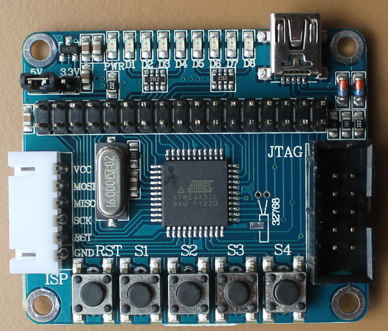

Hallo, um mich auch etwas mit Mikrocontrollern zu beschäftigen und meine Kenntnisse hierzu vertiefen hatte ich mir bei E-Bay dieses Board gekauft. http://www.ebay.de/itm/New-Minimum-Development-Board-Core-System-Shield-Board-for-Atmega32-Mega32-AVR-/261121351546?pt=LH_DefaultDomain_0&hash=item3ccc0b9f7a Mir erschien es ausreichend um erste Gehversuche zu machen. Aber wenn man etwas kauft von dem man keine kauft von dem man keine Ahnung hat... Und da es so billig war war natürlich auch nichts an Dokumentation dabei. Ich hatte mir halt gedacht das ich mit dem Board erste einfache Projekte ausprobieren kann. Ich kann das Board zwar an meinen PC anschließen aber ich bekomme irgendwie keine Verbindung zustande. Die Power-LED leuchtet zwar und mein Window erkennt auch ein USB-Gerät. Aber keiner der Treiber aus der Arduino Software Paket lies sich installieren. Kann mir jemand einen Tipp geben was ich da falsch mache Schon mal im voraus vielen Dank#
Hi, das ist kein Arduino Board! USB dient primär zur +5V Gewinnung - Du benötigst einen ISP/ JTag Programmer.
Hi Michael, könnte sein, dass da als Firmware etwas benutzt wird, was auf dem V-USB Stack von www.obdev.at basiert. Es gibt da wohl einige USB-Bootloader, z.B. BootloadHID oder usbasploader. Von letzterem wird behauptet, er wäre (teilweise) zu Arduino kompatible, was auch immer teilweise bedeuten soll. Ich würde mal in diese Richtung forschen... die USB-Datenleitungen sind ja am AVR angeschlossen. Viel Erfolg Hermann-Josef
Hermann-Josef schrieb: > könnte sein, dass da als Firmware etwas benutzt wird Die Beschreibung auf der ibee-Seite sagt was anderes: (without bootloader Source Code) Da ist wohl ein leerer Controller drauf. Wie schon gesagt: Uwe S. schrieb: > das ist kein Arduino Board! > USB dient primär zur +5V Gewinnung - Du benötigst einen ISP/ JTag > Programmer. mfg.
Michael Dauber schrieb: > Ich kann das Board zwar an meinen PC anschließen aber ich bekomme > irgendwie keine Verbindung zustande. Die Power-LED leuchtet zwar und > mein Window erkennt auch ein USB-Gerät. Tja, wenn das so ist, dann wäre es sehr nützlich, wenn du auch noch geposted hättest, welches USB-Gerät genau Windows denn nun erkennt.
Thomas Eckmann schrieb: >> könnte sein, dass da als Firmware etwas benutzt wird > Die Beschreibung auf der ibee-Seite sagt was anderes: > (without bootloader Source Code) Dann könnte Windows aber kein USB-Gerät erkennen. Oder genauer: es würde zwar die Präsenz eines USB-Gerätes erkennen, aber auch umgehend vermelden, daß dieses nicht funktioniert. Davon schrieb der OP aber nix. Er schrieb nur was davon, daß ein Gerät erkannt werden würde. Aber na klar: Fehlerbeschreibungen Unwissender lassen in aller Regel den entscheidenden Knackpunkt aus. Also gut möglich, daß der Atmel wirklich völlig nackt ist. Dann ist das Board allerdings voll für'n Arsch. Ein Platte Lochraster und ein Atmel im DIL-Gehäuse von den üblichen Verdächtigen wäre billiger gewesen und hätte genausoviel gekonnt...

Ich bin auch an so ein Board geraten: Beim Drücken der Taste RST auch die Taste S4 drücken und RST loslassen. oder anders ausgedrückt: Wenn RST freigegeben wird, und S4 noch gedrückt ist, geht das Board in den bootload-Betrieb. Gezeigt wird diese Bereitschaft durch Blinken einer LED im Sekundentakt. Die Software HIDBootFlash muss auf dem PC installiert sein, damit kann man dann Vendor-ID lesen und ein .hex file aufspielen. Vorsicht bei Verwendung der ISP-Schnittstelle: Damit hat man schnell den bootloader gelöscht. Dann aber kann man (theoretisch) den bootloader seines Vertrauens draufspielen. M.E. Eigentlich ein recht ordentlich ausgestattetes board, nur eben keine Spur von Unterstützung vonseiten des Herstellers. Unter JY-MCU lässt sich Einiges ergoogeln.

Ich benutze das Board v1.3 . Zum programmieren nehme ich den avra unter Linux. Um das hex-file aufzuspielen nehme ich den avrdude (auch linux). usbasp-programmer gibt's für ca. 3 Euro aus China. avrdude -c usbasp -p m32 -U flash:w:dateiname.hex Alles funtioniert wunderbar. Gibt es die Schwierigkeiten mit der 1.4 Version ?
Hi. hans schrieb: > Gibt es die Schwierigkeiten mit der 1.4 Version ? Ich habe Version 1.4 mit USBaspLoader (https://github.com/baerwolf/USBaspLoader) am Laufen. Nach Anpassung der PIN-Konfiguration funktioniert es super. MfG Stephan

Hallo, da ist noch 'ne Unsicherheit. Du schreibst weiter oben: USBD+ (green) --> PD2 USBD- (white) --> PD7 Laut Datenblatt des Boards hängt USBD- an PD0 Gruss Hans
hans str schrieb: > Laut Datenblatt des Boards hängt USBD- an PD0 Ich weiss. Das war nen Fehler in einem zu altem Datenblatt. Es muesste PD7 sein. Wenn es nicht funktioniert: ISP bleibt ja an und ich schicke dir dann einfach ne neue HEX. MfG Nachtrag: Du kannst ja auch gerne mal mit deinem Multimeter im Diodentest das ganze vorher pruefen.

hallo Stephan, habe ein USB-Kabel aufgeschnitten und nachgemessen. das Board hat: PD0 an white 100 Ohm PD7 an green 100 Ohm Sind die Kabel alle gleich, oder kann weiss und grün vertauscht sein ? Gruss hans.
Hallo hans. hans str schrieb: > das Board hat: > PD0 an white 100 Ohm > PD7 an green 100 Ohm Okay... Schreibfehler? > PD7 an green 100 Ohm Also wenn die Kabel einigermasen korrekt verdrahtet sind, dann ist weiss USBD- und gruen USBD+. In diesem Fall bedeutet das, das PD7 (anstatt PD2) USBD+ ist? Ist das korrekt? Falls so, dann muss ich intensiv nachdenken, weil das ja bedeuten wuerde, das das Boardlayout fuer USB falsch ist. (Mindestens ein USBD muss an einen Interrupt-PIN) Vermutlich kann man es fixen, mal nachdenken... Welche PINs sind dann die 5 Switches? MfG Stephan
Hallo Stephan, ich fürchte Du hast recht. S1 löst bei dem Board den INT_1 aus. Das heist es ist PD3. Dann sind die Schalter an PD3-PD6. Wahrscheinlich ist das Board nicht für v-usb geeignet. Bei dem neuen Board v1.4 steht was von USB_Upgrade. Ich nehme an da ist dann die Belegung des USB_Port geändert. Gruss Hans P.S. Mein neues Board kommt erst in ein paar Wochen (China) Darf ich Dich weiter löchern, oder nervt es ;-)
hans str schrieb: > Darf ich Dich weiter löchern Klar, ich bitte darum. hans str schrieb: > Dann sind die Schalter an PD3-PD6 Die Frage ist dann, wo ist PD2 (INT0)? Wenn die Frage geklaert ist, wo die PINs von PORTD ueberall hin verbunden sind, kann ein Patchplan entwickelt werden g. Version 1.4 funktioniert, da: PD2-->USBD+ und PD7-->USBD- Ich bin mir aber sicher, das man zur Not ein kleines Wrappingwire zwischen 2 PINs des ICs loeten kann - dann noch Firmware anpassen - laeuft ;-) MfG Stephan
hallo, wenn ich einen Jumper von PD0 nach PD2 setze, dann habe ich: PD7 = green PD2 = white also nahe dran, nur green und white vertauscht. solange PD0 nicht als Ausgang gesetzt wird könnte nichts durchbrennen. Gruss hans

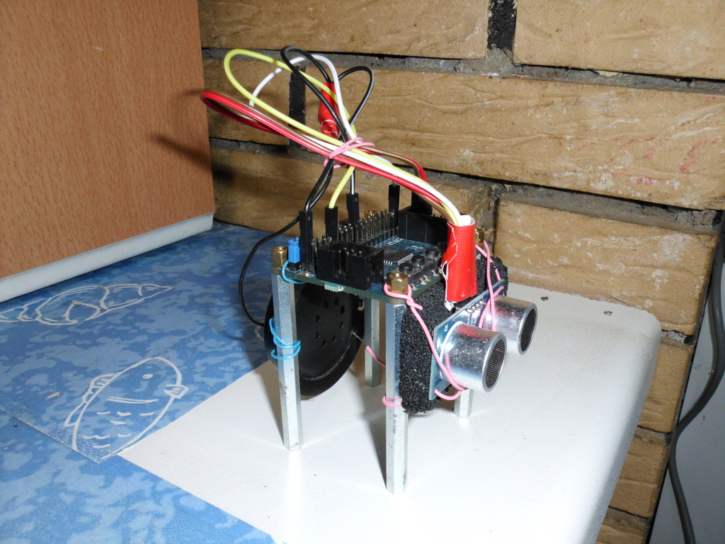

Habe das selbe Board zu Testzwecken gekauft. Kann nur sagen, dass es super Funktioniert. Spannungsversorgung aund aufspielen der Programme über USB funktionieren einwandfrei !
Microfreak schrieb: > Spannungsversorgung aund aufspielen der Programme über USB funktionieren > einwandfrei ! Hallo Microfreak. Dann erstmal Glueckwusch dazu. Rein aus Neugier: Welchen Bootloader verwenden Sie? Welche Boardversion? MfG Stephan

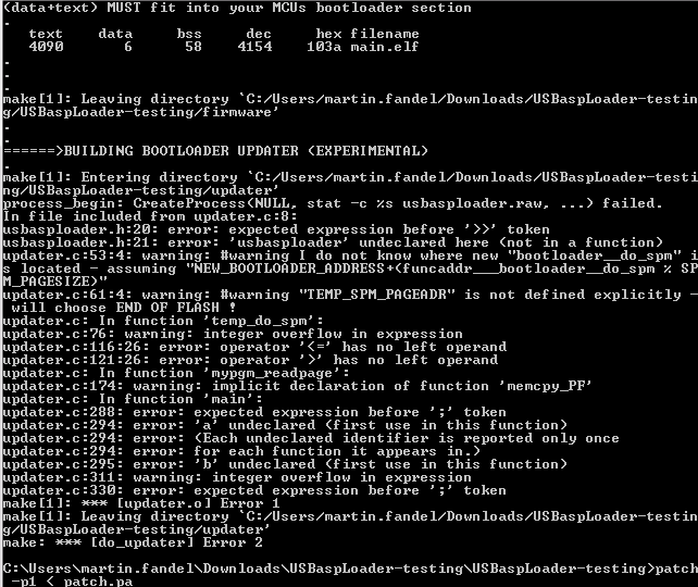

Hi Stephan, grundlegend hat es funktioniert. :) Vielen Dank dafür! Also usbasp und flashen klappt jetzt. Wunderbar! Dennoch habe ich noch ein paar Fragen: - Im Windows-Gerätemanager wird nach Einschalten des Boards ständig nach neuen Geräten gescannt. Also ähnl. wie es damals bei Hans in den Linux-Logs war. Hast Du eine Idee woran das liegen könnte? - Welche Zeile muss ich ändern um den Timeout am Anfang zu deaktivieren? Am besten wäre es, wenn das Board direkt mit dem Programm startet und den Bootloader nur dann lädt, wenn beim Booten die Taste 4 gedrückt/gehalten wird. Was auch praktisch wäre, wenn die Firmware (hattest Du ja mal oben geschrieben) über einen Dummy-avrdude-Befehl ausgeführt wird. :) Bist Du eigentl. der Maintainer von dem usbasp? :) Danke! LG Martin
Hallo nochmal, ich kann den Source leider nicht kompilieren. Hast Du eine Idee? Ich habe mir den testing-branch heruntergeladen, dann den Patch von Deinem Thread eingespielt (patch -p1 < patch.pa) und versucht mit make den Source zu kompilieren. Im Anhang ein Screenshot von den Ausgaben. Danke! LG Martin
Hallo Martin. Ich werde dir heute abend ausfuehrlicher antworten - momentan bin ich gearde noch schwer mit etwas anderen beschaeftigt... Nur kurz vorab: Bitte verwende eine "moderene" toolchain (version 3.4.X). Diese erhaelst du entweder direkt von Atmel oder von der tinyUSBboard Seite. Fuer Windows: http://matrixstorm.com/avr/tinyusbboard/#asmorc_windows Und jap, ich bin der maintainer vom USBaspLoader. MfG und bis nachher

Hi Martin Fandel schrieb: > Dennoch habe ich noch ein paar Fragen: > - Im Windows-Gerätemanager wird nach Einschalten des Boards ständig nach > neuen Geräten gescannt. Also ähnl. wie es damals bei Hans in den > Linux-Logs war. Hast Du eine Idee woran das liegen könnte? USBD- liegt auf High. Wenn das USB Interface nicht verwendet wird (d.h. keine Interruptrutine zum scannen nach Daten installiert ist): Die VUSB-Funktion (eigentlich Makro) usbDisconnect() oder alternativ das Setzen von PD7 auf Output Low schaltet das ab. Martin Fandel schrieb: > - Welche Zeile muss ich ändern um den Timeout am Anfang zu deaktivieren? In der Makefile.inc ganz am Anfang das Feature "CONFIG_HAVE__BOOTLOADER_ALWAYSENTERPROGRAMMODE" auskommentieren. Da du die Timeout-Funktion dann auch nicht mehr brauchst (und falls du Sie auch nicht haben willst): "CONFIG_BOOTLOADER_LOOPCYCLES_TIMEOUT=16" und "CONFIG_HAVE__BOOTLOADER_ABORTTIMEOUTONACT" deaktivieren. MfG Stephan
Hi Stephan, die main.hex funktioniert jetzt perfekt! Kein Timeout. Wirklich prima! :) Mit der updater.hex komme ich jedoch noch nicht klar. Ich schließe das Board per USB an, drücke RST und Taster4 gleichzeitig, lasse RST los, danach erst Taster4. Dann habe ich den folgenden Befehl zum flashen der updater.hex eingegeben: avrdude -c usb -p atmega32 -U flash:w:updater\updater.hex -U lfuse:w:0x3f:m -U hfuse:w:0xc0:m Danke! Lg Martin
Bearbeitet durch User
Martin Fandel schrieb: > avrdude -c usbasp -p atmega32 -U flash:w:updater\updater.hex -U > lfuse:w:0x3f:m -U hfuse:w:0xc0:m Die fuses muessen beim Update nicht erneut gesetzt werden, da sie updater.hex ausschlieslich zur Verwendung ueber das USB Interface gedacht ist. Der Gedanke hinter updater.hex ist kein direktes bootloader-image. Vielmehr ist es eine Firmware die ausgefuehrt werden muss. Diese Firmware enthaelt das neue bootloader-image und installiert es bei ihrer ersten Ausfuehrung. MfG
