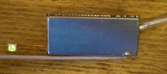

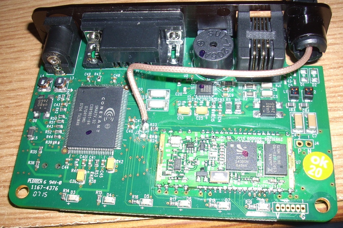

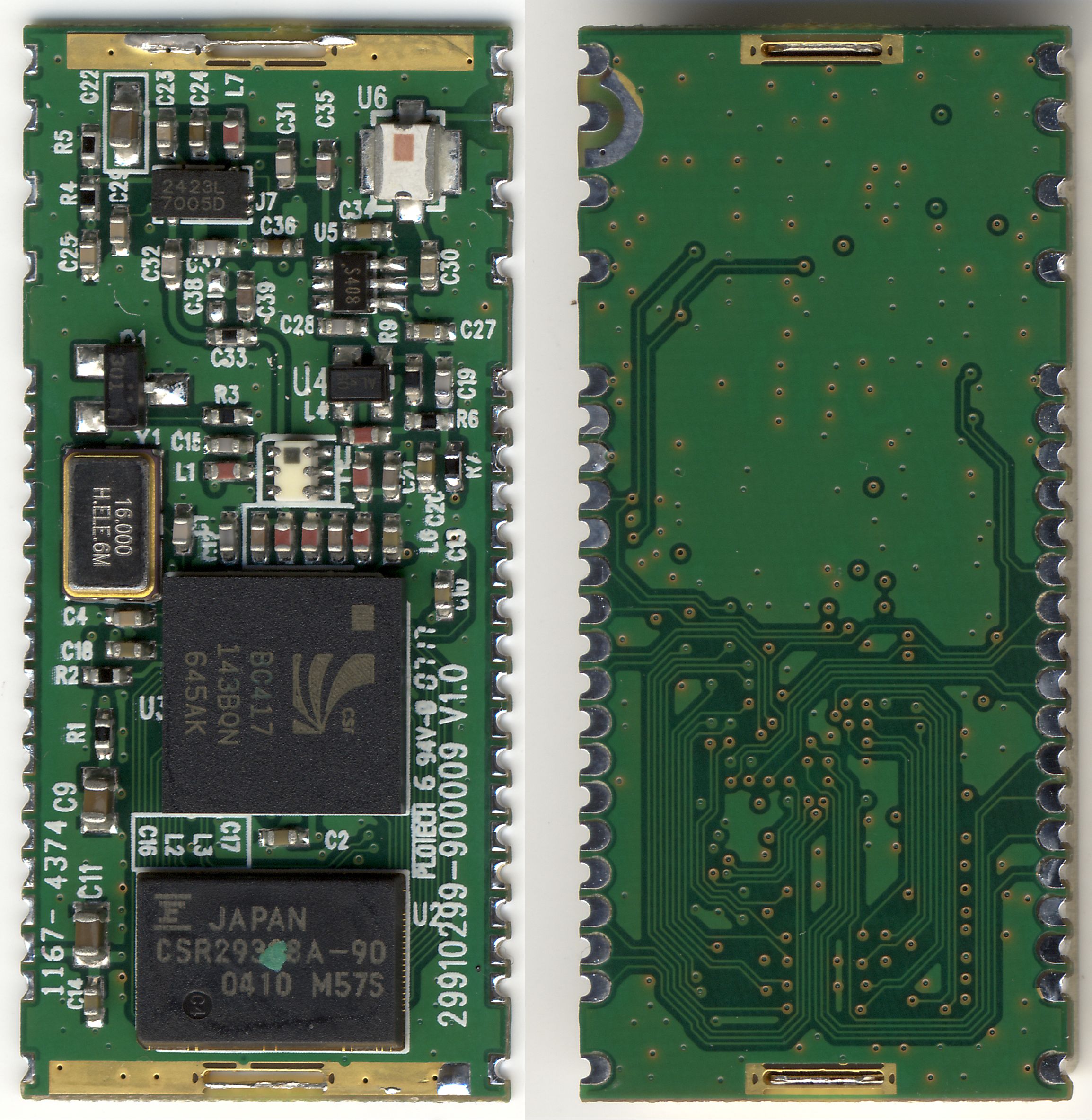

bei Pollin gibts zur Zeit ein Bluetooth-Modem für nen euro. Hab ich mir
mal eins bestellt, weil das Bluetooth-Modul bekommt ma ja sonst mehr
teurer. Aber jetzt ist natürlich die Frage, wo man ein Datenblatt dafür

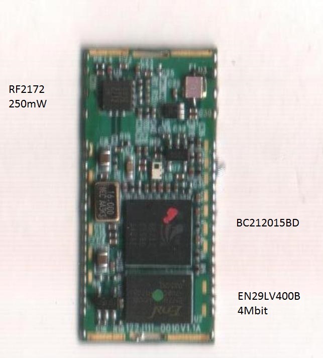

bekommt. Habe mal die Metallschirmung abgefriemelt:
Drunter ist ein BC417 und 1MB-Flash (CSR29308). Im Anhang hab ich mal
ein Foto von der Platine geschossen...
Wie es aussieht ist auch SPI oder dergleichen vom BT-Modul
herausgeführt. Hier werde ich wohl mal ansetzen und schauen, was ich
darüber machen kann.

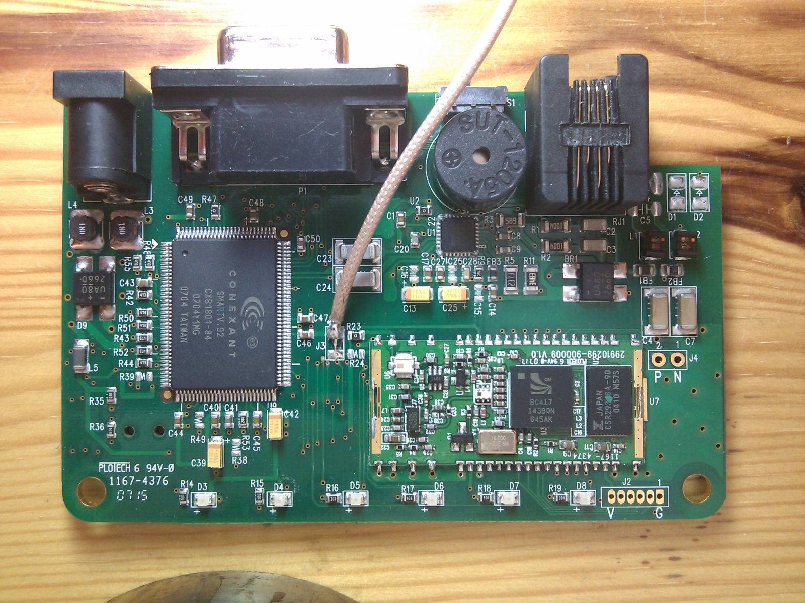

Das Modem selber ist ganz simples Connexant CX81801-84 ohne Voice-Codec
- der kleine Chip oben unter dem Buzzer ist Interface zum Amt ->
20493-31

von Tom Z. (tom_z)
ich habe mir auch solche Module gekauft. Also ich hab das Bluetoothmodul
schon am laufen. :)
Wenn die Platine orginal ist, dann kann man eine SPP Verbindung mit
9600bps aufbauen und das Modem reagiert auch auf AT-Befehle.
Jetzt habe ich den CX81801 entfernt und zusätzlich die Datenleiterbahnen
vom BT durchtrennt. Jetzt arbeitet das Modul mit 115200bps. Hab einfach
an die RX und TX Pins Drähte angelötet und testweise an einen USB <=>
UART Wandler angeschlossen. Somit Bluetooth auf UART/USB Brücke.
Funktioniert 1A. Leider komme ich nicht in den Command Modus des Moduls
mit +++. Das BT Modul verliert auch seine Einstellungen bei
Spannungsausfall. Das Pinout ähnelt stark dem BTM112. Aber
wahrscheinlich ist das BT Modul eine OEM Version.
MfG Tom

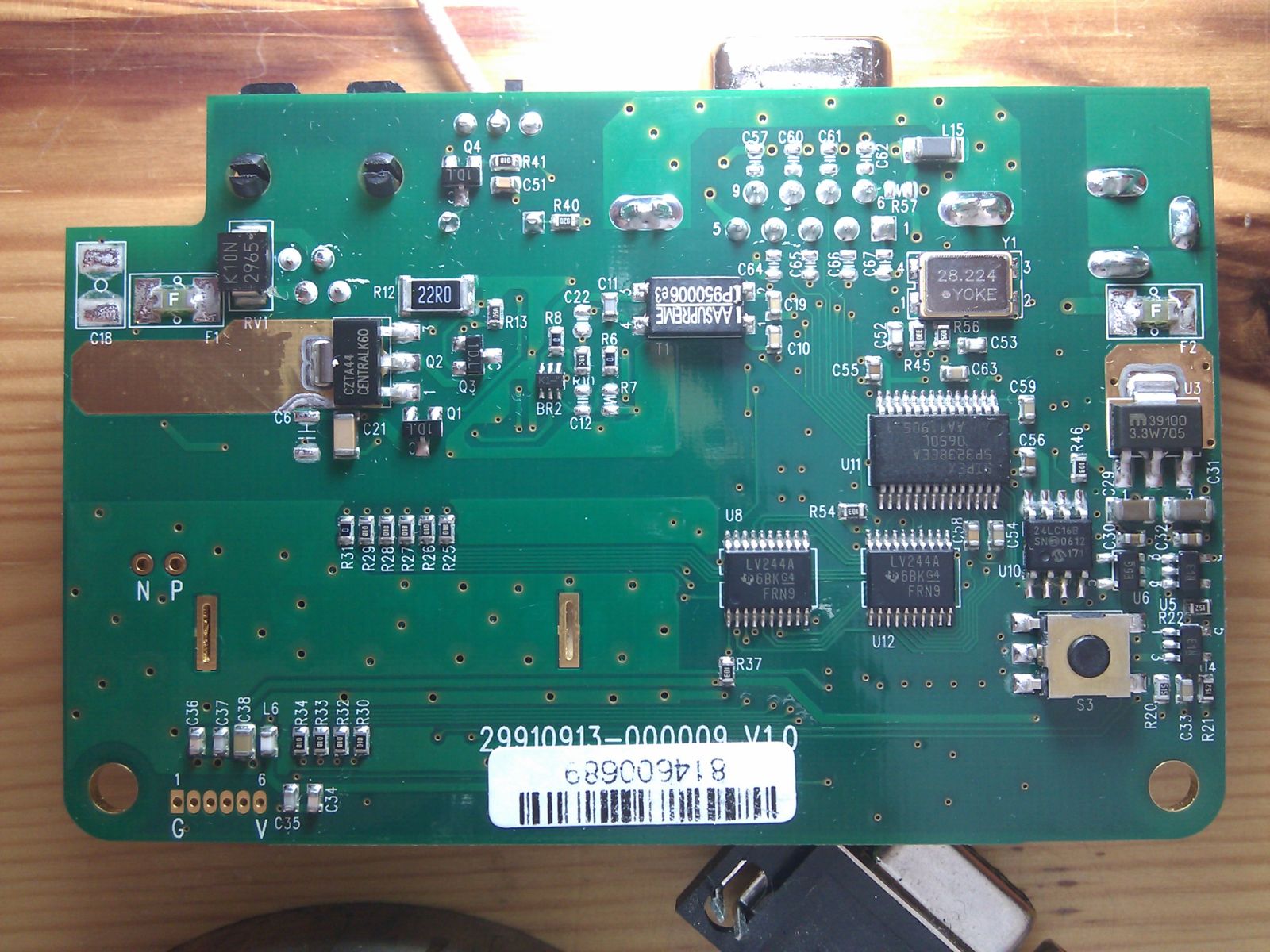

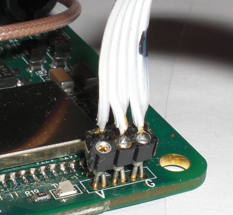

von Tom Z. (tom_z)
Hier das Pinout.
Hoffe man kanns erkennen.
Übrigens die PIN des Moduls ist 1111.
Hab auch mal ein USB Kabel angelötet. Wird aber in Windows nicht
erkannt. Es passiert einfach gar nix.
MfG Tom

von Christian H. (netzwanze) Benutzerseite
Ich habe das Modul von der Platine geflückt (und dabei teilweise
zerstört).
Darunter gibt es zwei Modulvarianten: U7 (das hier vorliegende) und
U7-A.
Darauf würde ein BTM-11x passen.
Es ist also möglich, dass "unser" (ich habe jetzt auch welche) Modul
kein USB kennt.
GND                RF_GND
GND                 RF_IO
GND                   GND
GND                   GND
1  PIO_8 (GND)     GND 34
2  PIO_9         RF_IO 33
3  PIO_10          GND 32
4  AIO_0         PIO_0 31
5  AIO_1         PIO_1 30
6  RESET         PIO_2 29
7  SPI_MISO      PIO_3 28
8  SPI_CSB       PIO_4 27
9  SPI_CLK       PIO_5 26
10  SPI_MOSI     PIO_6 25
11  UART_CTS     PIO_7 24
12  UART_TX     USB_DN 23
13  UART_CTS    USB_DP 22
14  UART_RX    PCM_CLK 21
15  PIO_11      PCM_IN 20
16  3V3       PCM_SYNC 19
17  GND        PCM_OUT 18
GND                   GND
Pin 1 (beim BTM = PIO_8) liegt bei "unserem" Modul aber auf GND.
J2 hat sehr wahrscheinlich folgende Belegung:
1   GND
2   SPI_MISO
3   SPI_CSB
4   SPI_CLK
5   SPI_MOSI
6   Vcc 3,3V
von Helga H. (Gast)

von Helga H. (Gast)
Endlich sind meine da,
gleich mal das Multimeter gezückt, Zu J2:
Pin 1 und 6 sind definitiv GND und 3,3V
Pin 2 (MISO) liegt auf 0V
Pin 3 (CSB) wird sanft auf 3,3V gezogen Rp > 1MΩ
Pin 4 (CLK) und 5 (MOSI) floaten
Wenn ich bei meiner Maschine (P4 mit 845er Chipsatz) den Parallelport im
BIOS wie in Byron's Comments empfohlen auf EPP only stelle zeigen die
CSR Tools den Port nicht mehr an. Um Frustration vorzubeugen empfiehlt
sich eine zusätzliche Masseverbindung zum Schirm vom Parallelport. Die
Pins haben 1mm Raster, gibt es dafür passende Stiftleisten?
Flasher läuft jetzt, einmal Dumpen dauert 58 Sekunden, Erase 17, Flash
43
Das Modem funktioniert soweit über Bluetooth, dass es bei ATI
  56000
  OK
zurückgibt.
Interessant, dass noch niemand den Schalter (BT <-> RS232) erwähnt hat
der sich auf der Rückseite versteckt. Der schaltet wechselweise den
Enable von zwei 74LV244A auf der Unterseite. In der Stellung RS232
müssten die Leitungen vom BT-Modul frei sein.
Jetzt fehlt mir nur der Lötkolben, der steht grad einen Ort weiter.
von Helga H. (Gast)
Hab mir mal erlaubt Bilder von Front und Rückseite zu machen.
Mfg,
Helga

von Helga H. (Gast)
Ich bin auch noch nicht wirklich weitergekommen.
Die HC-05 fw lässt sich flashen, das Modul hat dann aber nur sehr wenig
Reichweite. Vermutlich muss der 100mW Nachbrenner bei der Class 1
Version von der fw aktiviert werden. Das erfordert wohl doch etwas mehr
Einarbeitungszeit als ich gedacht hätte.
Hab inzwischen ein Modul erfolgreich entlötet und auf den Scanner
geworfen. Es funktioniert sogar noch^^, aber das bleifreie Pest Zinn ist
der Horror!
Zwischen Modul und Platine ist ein Streifen doppelseitiges Klebeband.
Der Abstand reicht aus um z.B. eine Glimmerscheibe dazwischen zu
schieben, und so Stück für Stück die Verlötung zu trennen.
Mfg,
Helga

von Stefan D. (reverse)
Für die die damit rumspielen wollen.
Man muss keine Leiterbahnen durchtrennen, es reicht die Widerstände auf
der Unterseite zu entfernen, R25-34, also die die in der Datenleitungen
liegen.
Man kann auf der Oberseite die Kondensatoren C23/24 und C4/7 entfernen,
somit wäre der Chip fürs Amt auch Stromlos. Wer will kann noch den
großen Conexant rauslöten.
Damit erkennt man das Bluetoothgerät weiterhin in seiner
Bluetoothumgebung und kann es als seriellen Anschluss konfigurieren und
ihm ein Comport zuweisen.
Mit Hyperterminal und 115200 8-n-1 lässt sich schon mal senden.
Weiter oben im Thred steht das auch so.
Interessante Chips auf der Platine:
Sipex SP 3238EEA ist genauso wie der MAX 3238 , die Bezeichnung und die
Pins sind die selben, somit kann man beide Datenblätter nutzen oder nach
Projekten googeln. Ein Wandler den man über einen Pin zum Stromsparen
ausschalten kann. Wenn man µC mit 5 V Pegel nutzen möchte, so kann man
diesen Chip als Wandler mitnutzen. µC mit 3V Pegel kann man direkt an
das Bluetoothmodul anschließen, einfach ein Kabel an RX, TX und GND
anlöten und mit dem 3V System/µC verbinden.
DCWandler: 2 Stück pro Platine, die die 3,3 Volt machen. Belegung
In|GND|out, die Fahne ist auch auf GND.
dazu gibts noch 2 Gleichrichter, die 74LV244A als Schalter oder Buffer.

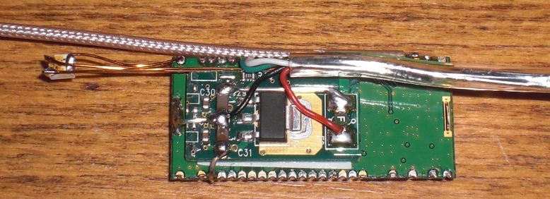

> geworfen.
Hast du außer RX/TX/3v3/GND noch etwas an dem ausgelöteten Modul
verbunden ?
Ich habe auch ein Modul ausgelötet, nur die 4 pins mit meinem µC
verbunden und ein Draht als Antenne. An dem µC war davor ein anders
Modul angeschlossen, das jedoch noch auf der Pollinplatine gelötet war,
an dem ich RX/TX/GND gefädelt habe, mit den Modifikationen von 2 posts

von Martin W. (wollis)
Huhu,
habe mal ein defektes Modul auseinandergenommen und mit dem Datenblatt
des BC417 verglichen. Herausgekommen ist folgende Belegung des BGA:
GND                RF_GND
GND                 RF_IO
GND                   GND
GND                   GND
1  GND             GND 34
2  PIO_9            -  33
3  GND             GND 32
4  AIO_0         PIO_0 31
5  AIO_1         PIO_1 30
6  -             PIO_2 29
7  SPI_MISO      PIO_3 28
8  SPI_CSB       PIO_4 27
9  SPI_CLK       PIO_5 26
15  -           PCM_IN 20
16  3V3       PCM_SYNC 19
17  GND        PCM_OUT 18
GND                   GND
Wie man der Belegung entnehmen kann ist PIO_11 tatsächlich nicht
verbunden. Somit lässt sich die Baudrate des Moduls nur via
Firmwareupdate ändern :-(. Glücklicherweise ist das Modul Werkseitig auf
115200bps eingestellt.

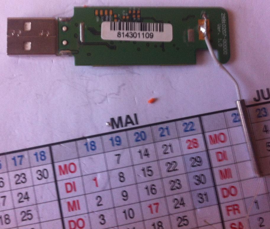

von raphael (Gast)
bin neu hier und interessiere mich auch füt das Modem.
Das ganze hat es mal vor urzeiten beim "Großen C" für schweinegeld
gegeben, ich hab es damals besessen, was erfolgreich mit win 98 seinen
Dienst verichtete bis zum nächsten Gewitter, meiner Meinung nach hat das

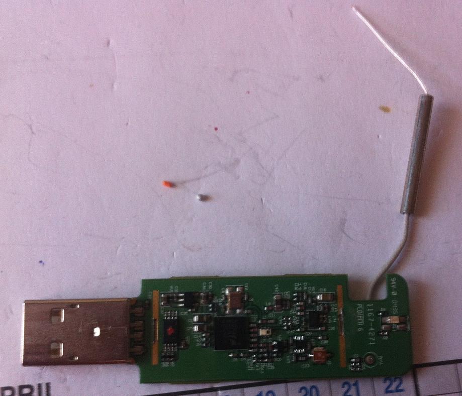

besser gefunzt als die WLAN stabilität. Im Anhang sind Bilder des
Orginalen BT-Sticks...
von Igorrrr mehr Saft (Gast)
Uiii da ist ja noch ne richtige Antenne drann. ;)
von raphael (Gast)
Das ja, das Ding hat auch (auf das alter hin gesehen) noch Power.
Orginal war der in nem silbernen Gehäuse mit ner drehbaren Antenne, was
leider nicht sehr stabil war ... ;) (...)
von OP-OPA (Gast)
hallo zusammen,
sowas habe ich auch noch liegen gehabt und hatte mich schon gefreut,
aber leider BT 1.1 , das Modem MB ist das gleiche nur das BT Modul ist
das ältere, dafür mit 1/4 Watt "Nachbrenner". die wurden von TCM bzw.
TYPHOON
vertrieben !
greetz

von Blue (Gast)

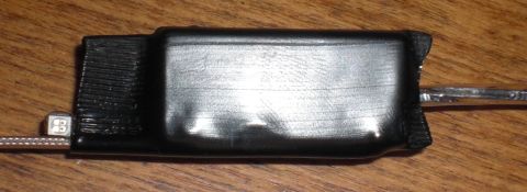

hab wieder ein kleines update zur USB-Konfiguration.
PIO_0 und PIO_1 signalisieren im USB-Modus den Empfangs- und
Sendestatus. Man kann also über einen Vorwiderstand (z.B. 330 Ohm) LED's
anschließen.
Anbei noch ein paar Bilder meines Umbaus, habe auch den 3,3V
Spannungsregler wiederverwertet...
Grüße,
Blue.

von chris (Gast)
Hallo, habe gerade an so ein modem gebastelt.
Alle rs232 Pins sind über Widerstände angreifbar.
Beim BT Modul in der Nähe der Programmierschnittstelle und
Für rs232 am 128 pin chip. Datenblatt gibt Auskunft.
Verbindung zwischen widerstand und modemchip kann man
wegkratzen oder widerstand auslöten.
Schalter muss auf rs232 Stellung sein. Eventuell ausloten und
Fix mit kabel patchen. Ob es auch mit ausgelötetem chip
Funktioniert kann ich nicht sagen, müsste man testen.
Bin mal froh dass es als BT-UART bridge funktioniert.
Auch sollten beide Schnittstellen mit uc separat funktionieten
. Derzeit habe ich sie einfach mit kabel angeschlossen.
