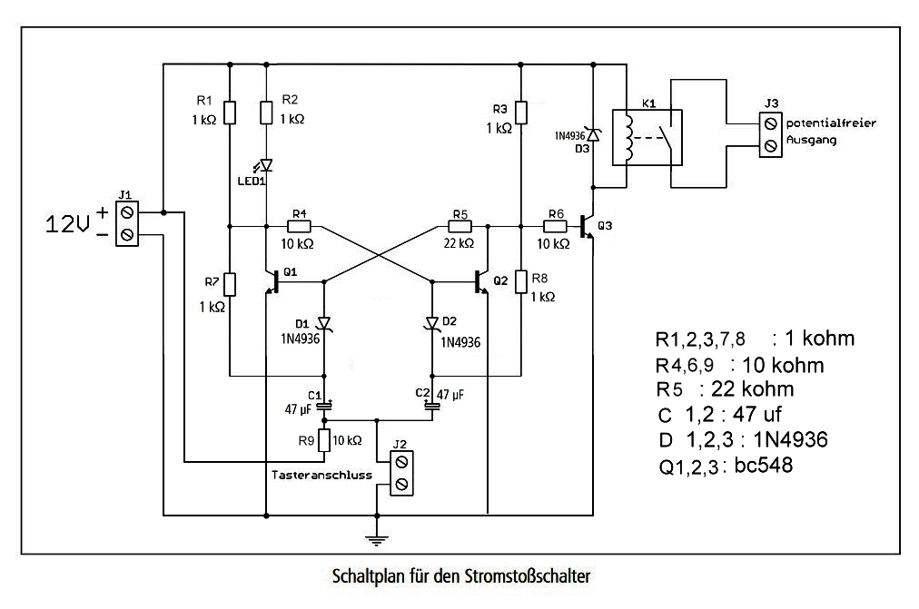

Habe eine Taster Steuerung gefunden und nachgebaut.
Funktion: Taster drücken -> Relais ein und hält, Taster drücken ->
Relais aus.
Also ein Taster wird zum Schalter.
Die Schaltung funktioniert auch auf den ersten Blick, dh Relais schaltet
und Kontrolle LED leuchtet bei Tastendruck, bei neuerlichem Tastendruck
geht die LED aus und das Relais kehrt in der ursprünglichen Zustand
zurück.
NUN das Problem: wenn ich einen Verbraucher an des Relais hänge (das ist
ja Sinn der Sache, ich möchte etwas auf Tastendruck ein/ausschalten)
schaltet sich dieser auf Tastendruck ein, jedoch bei neuerlichem
Tastendruck, nicht mehr aus. man hört das Relais arbeiten, dieses zieht
jedoch sofort wieder an, also der Verbraucher läßt sich nicht mehr
ausschalten. Ohne Verbraucher funktioniert es. Was könnte an dieser
Schaltung falsch sein?
Bauteile sind i.o., habe die Schaltung 2x aufgebaut.
r1,2,6,7,8 : 1 kohm
r3,5 : 10 kohm
r4 : 22 kohm
c1,2 : 47 uf
d1,2,3 : 1N4936
q1,2 : bc548

Dann würde ich über selbiges, eine Freilaufdiode (wie D3 in deinem
Schaltplan) schalten, das könnte schon genügen.
mfG vom ingo

also eine weitere diode antiparallel zum 2. Relais? Hab ich das richtig
verstanden?
von Ingo W. (Gast)
> verstanden?
Genau, das meinte ich.

Klar, EMV, elektromagnetische Störung. Kann man nicht
immer ignorieren, zumal wenn Funkeninduktoren ins Spiel
kommen, und öffnende Relaiskontakte ziehen Funken
wenn noch irgendwo eine Spule im Spiel ist.
Man muß also Funkentstörung betreiben, auf Senderseite
schon die Funken verhindern (Freilaufiode RC-Snubber),
und auf Empfangsseite die Einstreuung (kurze Kabel,
Kondensatoren an Steuerleitungen).

Dann sind die 12V betriebsspannung Deines "Stromstossschalters" bestimmt
identisch mit der Lastversorgung.
Du solltest MINDESTENS einen Kondensator ueber die Betriebsspannung des
SSS legen und davor einen kleinen Widerstand zum Filtern.
Sonst hast Du bei dedem Schaltvorgang einen Puls auf der Versorgung, der
die Kippstufe zurueckkippt.
Was passiert, wenn Du das starke Relais nicht anschliesst?
Funktioniert es dann bzw. bleibt das kleine Relais dann in der
jeweiligen Position stehen?

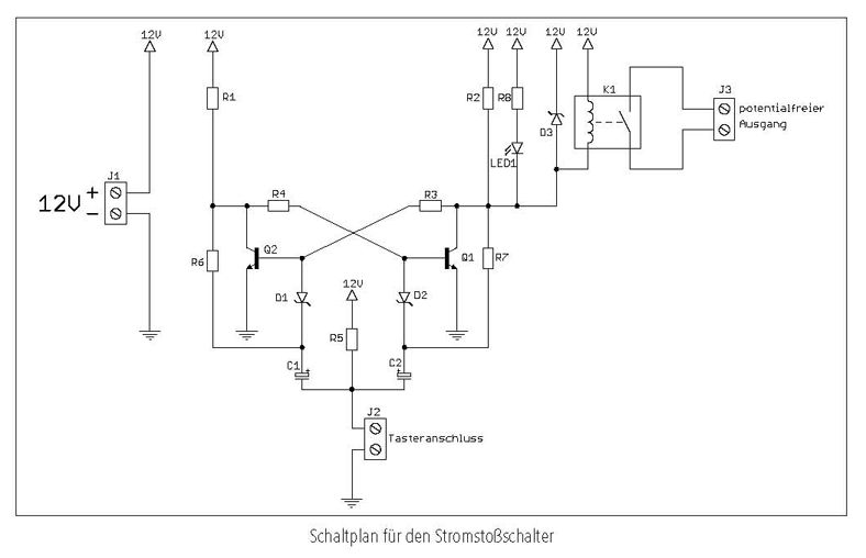

Ich werde mal eine diode mit widerstand in sperrichtung parallel zum 2.
Relais einbauen.
Sonstige Vorschläge?
zur stabilisierung der eingangsspannung im kfz kommt ein dc-dc Konverter

mit der Freilaufdiode klappst, aber nur ohne vorwiderstand.

Also zum besseren Verständis:
Die Schaltung hängt über einen Dc/dc Konverter (um die Spannungsspitzen
im KFZ abzufangen und die Schaltung zu schützen) am Zündungsplus der
Auto-Batterie. Dh. Strom nur vorhanden bei Zündung an. Mit dem Taster
möchte ich die Monitore für die Kinder auf der Rückbank einschalten
(haben in Summe + Videosplitter + Player = 7A Stromaufnahme). Da das
erste Relais für 3 A ausgelegt ist und der Schaltstrom für das 7A Relais
zu gering ist, muß das kleine Relais das große Schalten. Nun möchte ich,
daß bei Verlassen des Autos die Monitore von selbst ausgehen (deshalb
Anschluß an Zündungsplus). Wenn ich nun des Auto wieder starte, dann
sollen die Monitore NICHT wieder angehen, sonder aus bleiben bis man
wieder drückt. Das geht mit dieser Schaltung, denn wenn der Steuerstrom
erst mal weg ist, dann merkt sich die Schaltung der Zustand "ein" nicht
mehr, die Monitore bleiben aus bei Zündung an. Mit dem oben erwähnten
Stromstoßrelais geht das nicht, da sich dieses den Schaltzustand
mechanisch merkt.

Relais mit Selbshaltung? Dann kann ich es aber nicht mehr ausschalten,
bis die Zündung weg ist. Das ist nicht elegant.
Und doch, die obige Schaltung erfüllt die Anforderungen. Die Frage ist
nur, ob der DC-DC Konverter die Spannung gut genug glättet, damit das
FlipFlop nicht ausflippt bei Verwendung anderer Verbraucher.
von Dietmar (Gast)
Im übrigen hat die Freilaufdiode das ursprüngliche Problem behoben.

Hallo liebe Gemeinde. Ich bin ein absoluter Neuling auf dem Gebiet und
wollte jetzt mal diese Schaltung nachbauen. Soweit, so gut. Ich habe sie
auf meiner Steckplatine nachgebaut und wollte sie nun testen. Leider
musste ich festellen, dass sobald ich ein Relais betreiben will die
Schaltung nur kurz aufflackert und dann sofort wieder ausgeht. Wenn ich
das Relais weglasse funktioniert sie einwandfrei. Habt ihr vielleicht
einen Tipp, oder einen Lösungsvorschlag für mich. Ich bin die Schaltung
mehrmals durchgegangen und habe sie mindestens vier mal neu aufgebaut,
leider ohne Erfolg. Wenn ich ein großes KFZ Relais anhänge schaltet sie
gar nicht. Wenn ich ein kleines, in meinem Fall ein finder
41.52.9.012.0010, schaltet es zwar, aber wie gesagt nur für den
Bruchteil einer Sekunde. Bin echt ein wenig am verzweifeln :-/

von Michael B. (Gast)
Ich benutze ein Labornetzgerät. Daran sollte es eigentlich nicht liegen.
Ich habe jetzt mal versucht eine relativ kleine Last anzuhängen und habe
dazu einen Widerstand mit 470 Ohm und eine LED drangehängt. Selber
effekt. Flackert kurz auf und geht geht dann wieder in den Ruhezustand.
Wenn ich jedoch zuerst die Schaltung scharf schalte und dann die LED
dranhänge bleibt sie leuchten. Wenn ich jedoch in der selben Methode das
Relais benutze, dann bricht die Schaltung wieder zusammen. Das mit der
Leistung habe ich mir auch schon gedacht. Aber man hört ja das Relais
deutlich schalten, aber eben nur kurz klack und das wars dann. Ich habe
daher auch einen Elko mit 330 qF vor die Last geschaltet, dann klackt es
auch nur kurz, jedoch die Status-LED leuchtet etwas nach.
