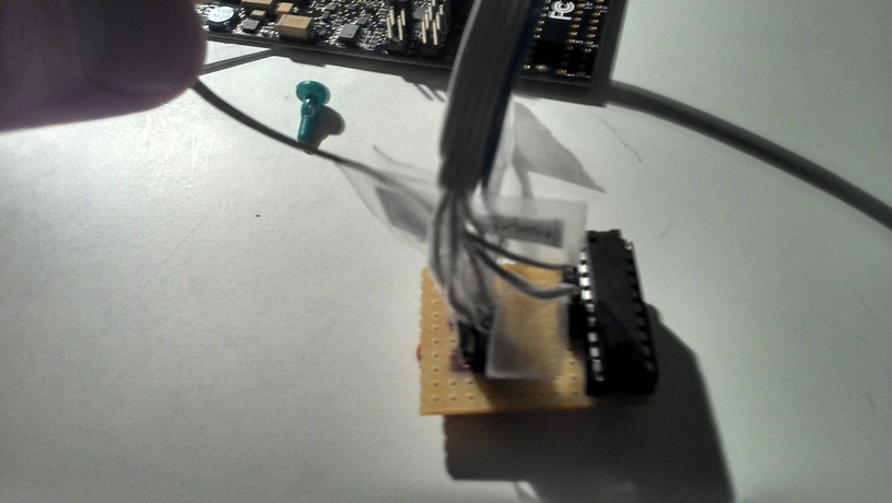

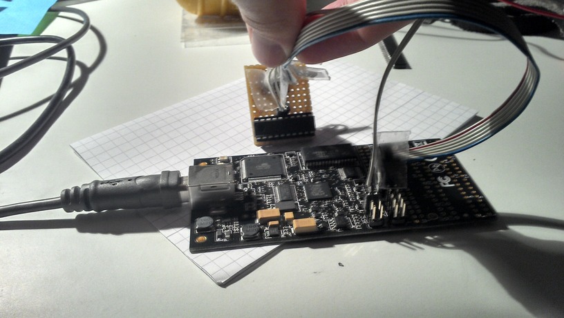

ich habe mir einen Dragon geleistet und möchte ihn nun mit einem
attiny261A verbinden und diesen per ISP programmieren.
Der Dragon wird anscheinend soweit vom Computer erkannt -> ich komme mit
meinem AVR Studio 4.19 in das "Programmier-menü". Jedoch kommt beim
Versuch mit dem Attiny zu kommunizieren: Setting device paramteres ...
FAILED!
Was mache ich falsch? Ich bin mir sicher, dass die Verbindung der PINS
von ISP richtig verbunden sind. Ich habe die Spannungsversorgung des
DRAGON mit dem ISP verbunden, d.h. ich versorge den IC per DRAGON und
die dabei gemessene Spannung liegt auch bei 5 V.

von Fabian S. (fabian727)
inzwischen habe ich bereits das AVR Studio deinstalliert und neu
installiert, sowie eine extra Programmier-Platine gebastetlt und die
Verdrahtung nochmals kontrolliert. Trotzdem bekomme ich keine
Verbindung, imernoch selbiger Fehler.
Hat keiner irgendeine Idee oder einen Ansatz?

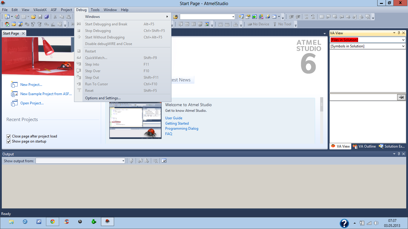

inzwischen habe ich avr studio 6 installiert. Nun habe ich das Problem,
dass angeblich meine Spannung am IC zu gering ist. Ich habe aber direkt
eine Spannungsquelle mit 5 V angeschlossen und nachgemessen. Es liegen
zumindest 4,3 V an. Des weiteren habe ich die Spannungsversorgung vom
Dragon genutzt. Doch auch hier bekomme ich die gleiche Fehlermeldung,
dass die Spannung zu niedrig, manchmal bei 0,5; 0,3 V liegt.
Kabelbruch schließe ich aus, da das ganze vor kurzem noch funktioniert
hat und die platine vor 3 stunden gelötet wurde.
Wo kann sonst noch der Fehler liegen?

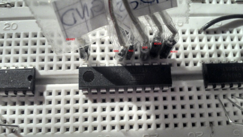

von g457 (Gast)
> Nun habe ich das Problem, dass angeblich meine Spannung am IC zu
> gering ist.
Klingt plausibel.
> Ich habe aber direkt eine Spannungsquelle mit 5 V angeschlossen und
> nachgemessen. Es liegen zumindest 4,3 V an.
Wo ist der Rest? Im Urlaub? Da ist was faul.
Ich sach ja, da ist was Faul. Kurzschluss?
Dann erst recht genauestens untersuchen. Drahtreste zwischen den Pins?
Pins vebuxelt?
An zu wenigen Details. Schaltplan und aussagekräftige Fotos fehlen.
moin again,
so 1 nacht drüber geschlafen, in einen elektroladen und extra
überteuerte teile gekauft, nur um 1 neues ISP-Kabel zu löten. Danach das
Kabel durchgemessen. Jeweils eingesteckt, ebenfalls am IC eingesteckt.
nochmals direkt an den PINs des IC'S und auf der Bodenseite des DRAGON
die Widerstände durchgemessen. Durch den eingesteckten IC habe ich
widerstände zwischen den Leitungen von 500 ohm bis 2 kohm, aber keinen
Kurzen (abgesehen zwischen RESET und GND, was ja aber passt).
Stromversorgung ebenfalls neu gelötet und überpfüt eingesteckt und
nachgemessen -> Es herschen 5 V über dem Eingang des IC'S.
Dann wollte ich programmieren (inzwischen AVR Studio 6).
nachdem ich auf "apply" drücke, kommt sofort die Fehlermeldung:
Failed to get interface clock value.
Details:
Timestamp:  2013-05-02 18:35:59.752
Severity:    ERROR
ComponentId:  41000
StatusCode:  0
Property not found: InterfaceProperties/IspClock
Versuche ich trotzdem die Spannung über dem IC zu messen (per
AVR-Studio) bekomme ich konstant 1,5 V.
Brauche ich irgendwelche Widerstände in der ISP Leitung um den ATtiny
261 zu programmieren? Bzw. brauche ich ein externes Quarz zum
programmieren?
thanks,
fabi

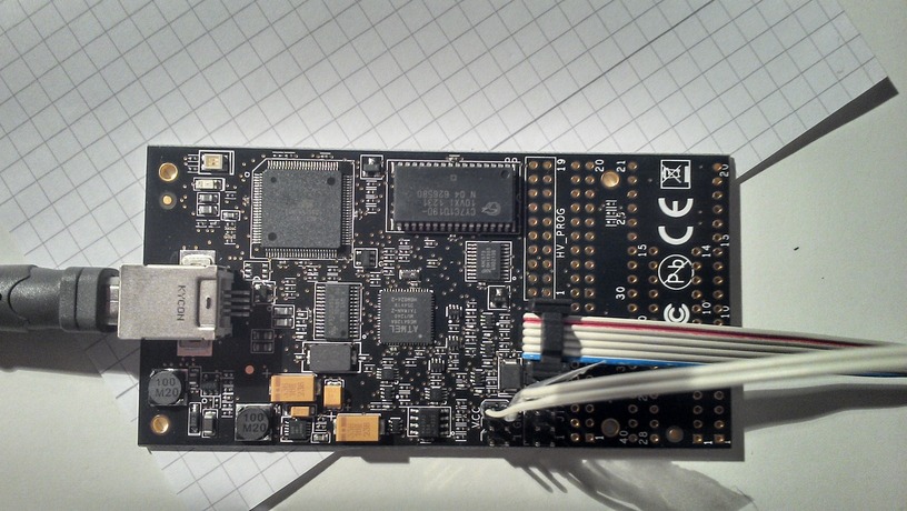

von J. T. (chaoskind)
MoinMoin,
ich hab auch n Dragon, bei ich nutze ihn ihm AVRStudio 4.19. Ich hab den
Jungo Treiber installiert, und der läuft problemlos. Das AVR-Progtool
ist soweit ich weiß für den ISP-MKII, bei mir hab ich zumindest das
Progtool für diesen benutzt. Für den Dragon hab ich n extra Button,
Connect to AVR oder so ähnlich, in der Symbolleiste.
Ich bin mir nicht sicher ob das hilft, weil er sagt ja er bekommt den
clockvalue ganicht, aber die ISP-Frequenz sollte höchstens 1/4 der
AVR-Frequenz betragen.
Versuch mal, deine ISP-Clock Frequenz runterzuschrauben. Widerstände
brauchst du nicht in der ISP-Leitung, solange keine weitere
Schaltungsteile an deinen ISP-Pins hängen. Ansonsten solltest du den
Schaltungsrest per Widerstand abkoppeln.
Ansonsten versuch mal, die Schaltung extern zu versorgen. Der
Spannungsregler am Dragon soll ja gerne mal Probleme machen. Dann aber
nicht vergessen vom VCC-Pin am AVR auf den AREF-Pin am Dragon zu gehen,
damit der Dragon auch die Zielspannung überprüfen kann.
Evtl hilft dir das ja weiter! =)
MfG Chaos

von Spess53 (Gast)
Hi
>heißt dass  ich brauch vtg auf der isp-leiste nicht, wenn ich vcc vom
>dragon verwende?
Doch brauchst du. Damit werden die Pegelwandler des Dragon eingestellt.

von g457 (Gast)
> hat keiner noch irgendeine idee?
Zur Abwechslung könntest Du mal ein paar aussagekräftige Fotos zeigen.
Und einen Schaltplan :-)
Erst wenns nicht an der Hardware liegt lohnt es sich bei der Software
weiter zu suchen.

ok, also anbei ein paar Fotos von meinem Dragon mit angeschlossenem
ATtiny261. Ich wollte noch nichts auf den DRagon löten, weswegen ich
diese kleine extraplatine gelötet habe, um zusätzlich Fehler innerhalb
der Schaltung auszuschließen.
ok, ich habe mosi und miso vertauscht. Bringt auch nichts. Immernoch
selbe fehlermeldung.
Dadurch, dass ich ein Kabelchaos habe, denke ich bringen Fotos nichts.
Ich habe ein Flachbandkabel genommen, auf der einen Seite einen Adapter
für den Dragon drauf, auf der anderen Seite einzelne Kontakte angelötet.
Fertig. Somit habe ich beim IC ein "Kabelchaos".
Habe nochmals ein Foto gemacht. Vll ist das besser.

Will ja nichts sagen, aber wenn der rote Draht bei dir Pin1 ist, dann
hast du das Kabel falsch angeschlossen.
Nope, das war ein ich glaube 20 poliges Flachbandkabel. Daraus habe ich
mir ein 6 poliges raus gebastelt.
Desweiteren habe ich die enden mit dem jeweiligen Namen versehen, der
auf dem DRagon auf der Unterseite steht.
Ich habe das Kabel ausgemessen, indem ich unten am DRagon die Kontakte
und das andere Ende des Kabels am Messgerät "angeschlossen" habe.
Konnte ich mir auch eigentlich nicht bei dir vorstellen, aber passieren
kann so was immer, dass man das im Kopf richtig "dreht" und dann
irgendwie das doch spiegelverkehrt angeschlossen hat.
ok, ich hab nochmals die Kontakte durchgemessen und extra immer aufs
datenblatt geschaut um nix zu verwechseln. Ich bin mir so sicher, wie
ich mir sein kann, dass sämtliche Leitungen nicht untereinander
verbunden sind,
außer RESET mit GND
Der Rest der Leitungen läuft einwandfrei vom IC zum DRAGON. Den USBJUNGO
hab ich mir runtergeladen vom internet. Angeblich aber bereits
installiert.
Die Hilfe im Studio werde ich mir gleich mal anschauen.
Am IC gemessene Spannung über GND und VCC beträgt 5 V.
von welcher version sprichst du j. t.?
Die Device Connection Sheets findest du unter Help--->AVR Tools User
Guide
da dann auf AVR Dragon User Guide--->Connecting the AVR
Dragon---->Device Connection Sheets. Da kannst du dir dann dein AVR
raussuchen.
Ich bin inzwischen auf version 6. die einzigen Optionen die ich habe ist
VIEW HELP, und internetseiten von attiny261, dragon, report a bug, check
for updates & atmel gallery.
Mehr ist leider nicht vorhanden. Somit kann ich deinen Pfad leider nicht
folgen.

wo finde ich diese Einstellung im as6? Einfach zur Sicherheit, vll ist
ja da bei mir ein hacken drinnen
von F. F. (foldi)
Da steht es: Disable DW and close.
danke für die schnelle reaktion,
bei mir ist das auch hellgrau -> ich kann es nicht auswählen.
Ist somit das DebugWire ausgeschaltet? Es kommt auch eine Fehlermeldung,
wenn ich das Debugging starten möchte.
ISP on AVR DRAGON does not support debugging. Device is only programmed.
Ich kann somit DebugWire als Fehlerquelle ausschließen?
von F. F. (foldi)
Würde ich sagen, aber das scheint doch dann so, als würde der Drachen
zumindest die Fuses erkennen.
> verbunden sind,
> außer RESET mit GND
Ist der RESET wirklich mit GND verbunden?
Wenn ja, dann kann es nicht klappen.
soweit ich weiß, ist der RESET (mit oberstrich) auf GND.
Soweit ich weiß, stimmt das laut datenblatt des ATtiny 261 auch.
Ich bin aber für alle Versuche offen. Welche Spannung sollte denn auf
RESET sein? Quasi die logische "1"? -> 5V?
Du musst den Reset mit nem 10k Widerstand auf 5V ziehen. Den Reset
erledigt dann der Programmer, der zieht den Pin dann auf Masse, wenn
resetet werden muss.
wenn ich hier einen widerstand finde werde ich es ausprobieren (bin
gerade nicht an meinem ursprünglichen Platz). Soweit ich mich erinnere
musste ich das beim "mysmart usb" nicht machen.
Also laut Datenblatt führt der µC n Reset aus, wenn der Reset auf 0V
liegt. Und wenn der dauerhaft auf auf 0V liegt, führt er den Reset quasi
dauerhaft aus.
aber anscheinend ist das egal, ob er resettet oder nicht. Ich hab jetzt
mal 10 kom zwischen reset und vcc gelegt -> wenn ich im studio 6 auf
apply drücke kommt die standardfehlermeldung:
im Fenster: Failed to get interface clock value.
und im Controllpanel: Property not found: InterfaceProperties/IspClock
ich war heute in der Firma, bei der ich den DRAGON gekauft hatte und er
weißt mich innnerhalb von sekunden daraufhin, dass ich den Adapter
falsch gelötet habe und somit der IC falsch angeschlossen ist. ARGH
nach Hause umgelötet, jetzt bekomme ich die richtige Spannung.
Leider habe ich immernoch ein Problem. Wenn ich den IC "verify"-en
möchte, kommt die Fehlermeldung:
"*.elf: File does not exist."  Wann wird diese Datei erstellt. Welchen
Knopf muss ich drücken?
DANKE FÜR EURE HILFE
Beim Linken.
ok, danke für eure Hilfe,
meine Lösung für andere mit gleichem Problem:
meine ISP-Anschlüsse waren immer verkehrt angeschlossen
(ACHTUNG auf der Unterseite mag zwar eine Zeichnung vom ISP Anschluss
sein, aber Spiegelverkehrt. Somit immer auf den Punkt achten, der die 1
markiert und dann in der Zeichnung schauen, mit was die 1 belegt ist.)
mein 2. Problem war die Geschwindigkeit:
ISP muss mindestens 1/8, maximal 1/4 haben. Bei mir läufts mit 50 kHz.
Bei anderen Geschwindigkeiten, funktioniert zwar das auslesen der Fuses,
aber nicht das beschreiben des Flashes
Fabi
