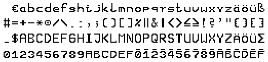

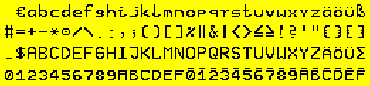

Habe ein wenig am Aussehen des Zeichensatzes experimentiert.
Zum Vergleich rechts die bisherige Version.
Ich habe jetzt ein paar Minuten auf die Bilder gestarrt und sehe bis auf
die Hintergrundfarbe keinen Unterschied. Dafür fällt mir gerade auf,
dass dein Zeichensatz ausschließlich für Englisch und (eingeschränkt)
Deutsch geeignet ist. Der Name André lässt sich z.B. überhaupt nicht
darstellen.
von Josef G. (bome) Benutzerseite
S. R. schrieb:
> sehe bis auf die Hintergrundfarbe keinen Unterschied.
Siehe a b d u v ä ü ' U V Ü
> Der Name André lässt sich z.B. überhaupt nicht darstellen.
Ist halt ein 7-Bit-Zeichensatz.
Unicode ist auf einem 8-Bit-Rechner nicht machbar.
Immerhin liegen die Zeichen ä ö ü ß Ä Ö Ü Sigma
im RAM und sind als veränderlich konzipiert.

von S. R. (svenska)
Also nur ein paar geänderte Pixel. Danke für die Erklärung.
Gibt es dafür einen bestimmten Grund?
Die Verarbeitung ist problemlos machbar, das Rendering hängt (wie bei
allen Systemen) vom vorhandenen Font ab. Es spricht also nichts dagegen.
Aber das meinte ich garnicht. Was hindert dich daran, einen vollen
8-Bit-Zeichensatz zu benutzen? Die üblichen Codepages für Westeuropa
(CP850 oder iso8859-1) wären sowohl angemessen als auch vollkommen
ausreichend.
Die anderen nicht? Für Schwedisch braucht man mindestens ä ö å ü und é
(letztere kommen recht häufig in Namen vor), das wäre also schonmal
prinzipiell unmöglich. Obwohl es eigentlich kein großer Unterschied ist.
S. R. schrieb:
> Ich wüsste jetzt nicht, warum man unbedingt
> an der Stelle die Bits sparen muss.
Es sind nicht nur "Bits".
Bei mir belegen die Pixelmuster der 128 Zeichen
im ROM 1 KByte. Bei 256 Zeichen wären es 2 KByte.
von S. R. (svenska)
Ich wüsste jetzt trotzdem nicht, was daran real ein Vorteil ist.
Einerseits muss das Zeichen-ROM nicht in den Adressraum gemappt werden,
andererseits hast du durch dein Architekturdesign ohnehin mehr einfach
nutzbaren Adressraum als vergleichbare Systeme.
Ein 8 Bit-Design auf 7 Bit zu beschränken ist einfacher, als ein 7
Bit-Design auf 8 Bit zu erweitern. Aber das weißt du sicherlich auch.
Bei mir schon, weil es keinen Hardware-Zeichengenerator gibt
und die CPU selber die Pixelmuster ins Video-RAM schreibt.
Der Zeichensatz belegt 1 der 32 KByte des Hauptplatinen-ROM.
von S. R. (svenska)
Warum tust du dann die Pixelmuster nicht einfach ins RAM?
Den gewünschten Kompromiss zwischen RAM-Verbrauch und Zeichensatz kann
die Anwendung dann selbst vornehmen.
Versteh ich jetzt nicht, wie du das meinst.
Die Pixelmuster müssen ja nach Power Up
irgendwo herkommen und deshalb im ROM stehen.
Die CPU kopiert die Muster dann für den
darzustellenden Text ins Video-RAM.
Der Video-Generator liest ständig das Video-RAM
als Grafik aus und sendet es zum Monitor.

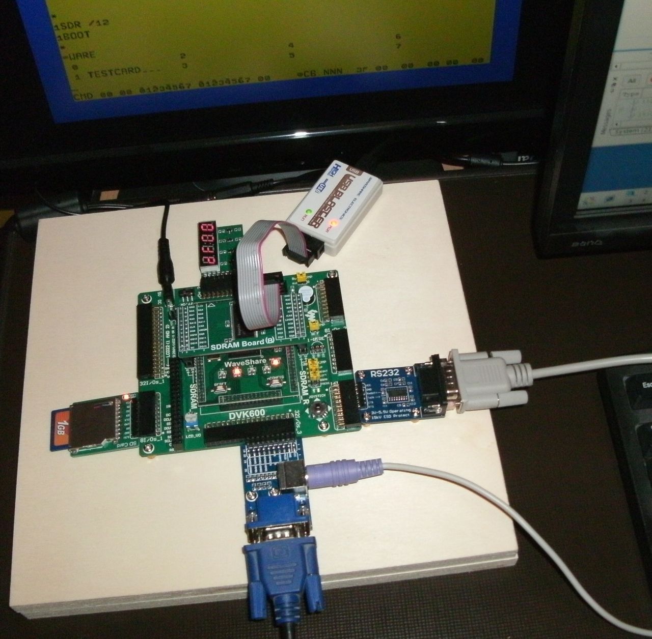

Es gibt nun auch eine Realisierung auf dem OpenEP4CE10-Board
von Waveshare. Angesteckt sind die Module SDRAM-B, VGA-PS2,
SD-Card/Micro-SD-Card, RS232, 4-digit-8-segment-LED-Display.
Das Board ist erhältlich beim Distributor Eckstein.
Auf dem Board ist ein Cyclone IV, der auch vom neuesten
Quartus unterstützt wird. Vorteil gegenüber dem DE0-nano
ist, dass man kein spezielles 5.4-Volt-Netzteil braucht.
Erforderlich ist eine PS2-Tastatur, die mit 3.3 Volt
funktioniert, andernfalls muss man ein wenig basteln.
Im User-Manual zum alten Nexys2 habe ich die Aussage
gefunden:  Most PS/2 devices can operate from a 3.3V
supply, but older devices may require a 5V DC supply.
VHDL-Dateien und Assignments gibt es im Download-File meiner
Website, eine Beschreibung steht auf der Seite Hardware des
Download-Files. Diese Seite habe ich gründlich überarbeitet.
http://www.bo8h.de

Es scheint immerhin noch zwei PS2-Tastaturen zu geben, die neu
erhältlich sind: Perixx PERIBOARD-107 und PERIBOARD-409 P.
Allerdings brauchen sie laut Datenblatt 5 Volt, dann hätten sie
keinen Vorteil gegenüber USB-Tastaturen mit Adapter. Kann aber
sein, dass sie nur deshalb mit 5 Volt spezifiziert sind, weil sie
mit 3.3 Volt die Ausgangspegel für die PS2-Signale nicht erreichen,
aber das sollen sie ohnehin nicht. Man müsste es ausprobieren.
Auf dem VGA-PS2-Modul von Waveshare sind die Leitungen für
Vcc, PS2-clk und PS2-data zugänglich. Man kann sie auftrennen,
an der PS2-Buchse 5 Volt anschließen und in PS2-clk und PS2-data
Spannungsteiler einbauen (sie werden FPGA-seitig nur gelesen).
Aber eigentlich sind PS2-Tastaturen für das Projekt ohnehin nur ein
Notbehelf. Besser und viel einfacher wäre eine spezielle Tastatur,
die nicht Scan-Codes liefert, sondern gleich die 128 Zeichencodes.
Ein nachfolgendes neuntes Bit bliebe dann so lange aktiv, bis die
Taste losgelassen wird. Es folgt der Ruhepegel bis zum nächsten
Startbit. Die Festlegung der Repeat-Frequenz und ob überhaupt ein
Auto-Repeat aktiv ist, bleibt dann dem Hauptgerät überlassen.
Gleichzeitiges Drücken von zwei oder mehr Tasten ist nicht
vorgesehen mit Ausnahme der Shift-Taste, und die würde
vom Tastaturcontroller ausgewertet.
Es gibt keine für 3.3V spezifizierten PS/2-Tastaturen, denn PS/2 ist für
5V spezifiziert. Also wird auch kein Hersteller volle Funktionsfähigkeit
bei 3.3V garantieren.
Das artet in relativ viel mechanischer Handarbeit aus. Du kannst ja mal
deine Referenztastatur posten (Schaltung und Bild) und sagen, ob man
damit gut arbeiten kann.
Eine von mir aus Holz geschnitzte Tastatur wäre auf jeden Fall
schlechter als die alte PS/2-Tastatur im Schrank.
Das ist mal wieder große Scheiße.
Leider sind auf dem Waveshare VGA-PS2-Modul die Leitungen
für 3.3 Volt, PS2-Clk, PS2-Data einfach zwischen Stiftleiste
und PS2-Buchse durchverdrahtet. Ein Anschluss von 5 Volt und
Pegelwandlung für die beiden Signale sind nicht vorgesehen.
Offenbar sind die Konstrukteure des Moduls auch davon
ausgegangen, dass viele PS2-Tastaturen inoffiziell mit
3.3 Volt funktionieren, so wie oben von mir geschrieben:
Meine Easy Line ET100 funktioniert problemlos an 3.3V.
Leider ist sie neu nicht mehr erhältlich.
Das mag sein. Dennoch ist PS/2 nie für 3.3V standardisiert worden,
dementsprechend wird es keinen Tastaturhersteller geben, der unter
diesen Bedingungen die volle Funktionsfähigkeit garantiert. Finde ich
jetzt aber nicht so tragisch.
Gibt schlimmeres in deinem Design. Wesentlich schlimmeres.
