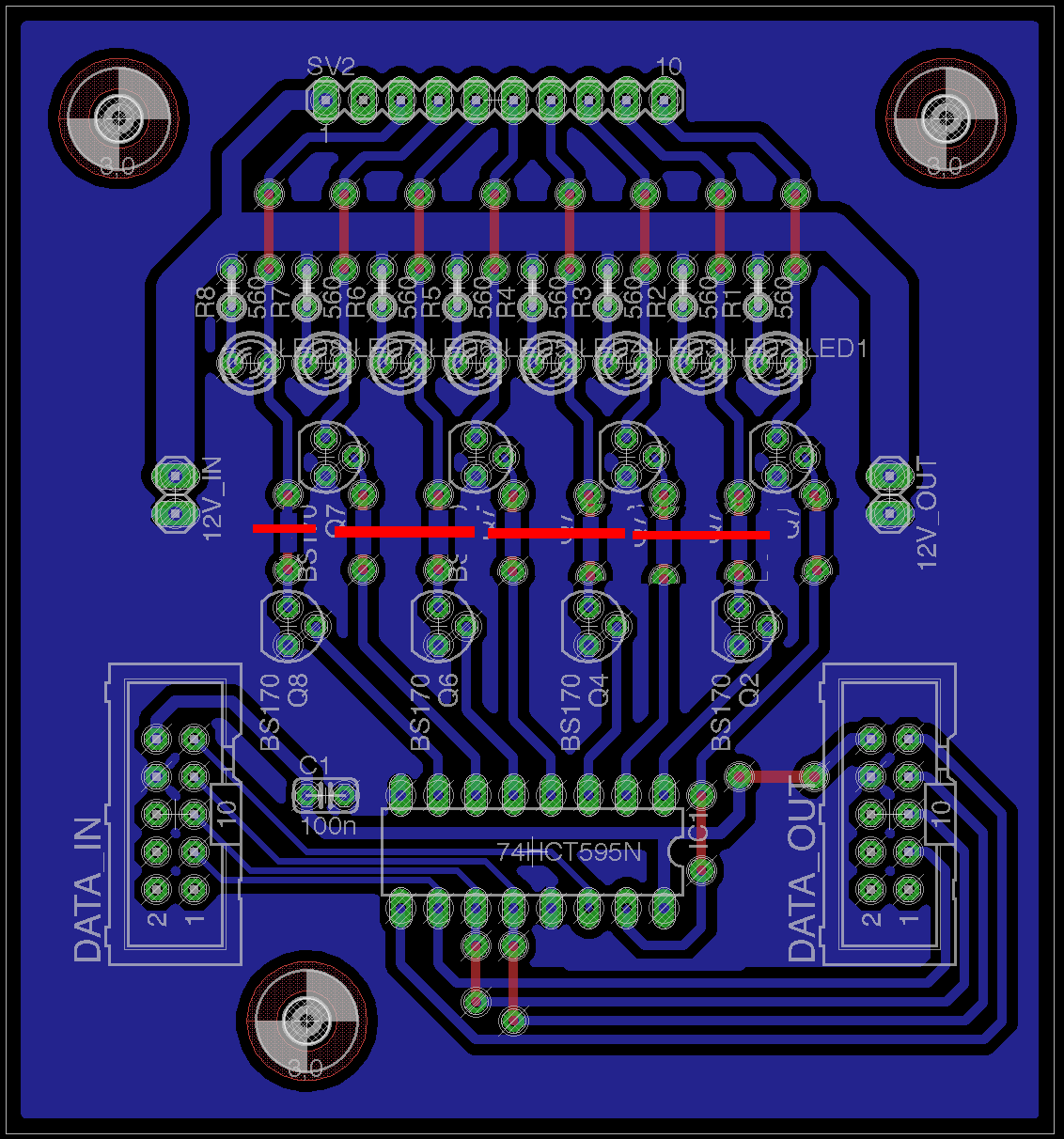

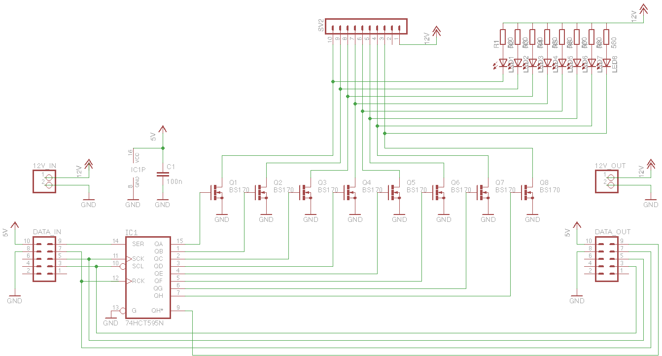

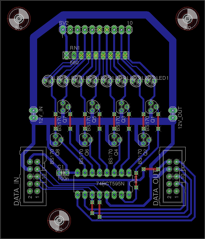

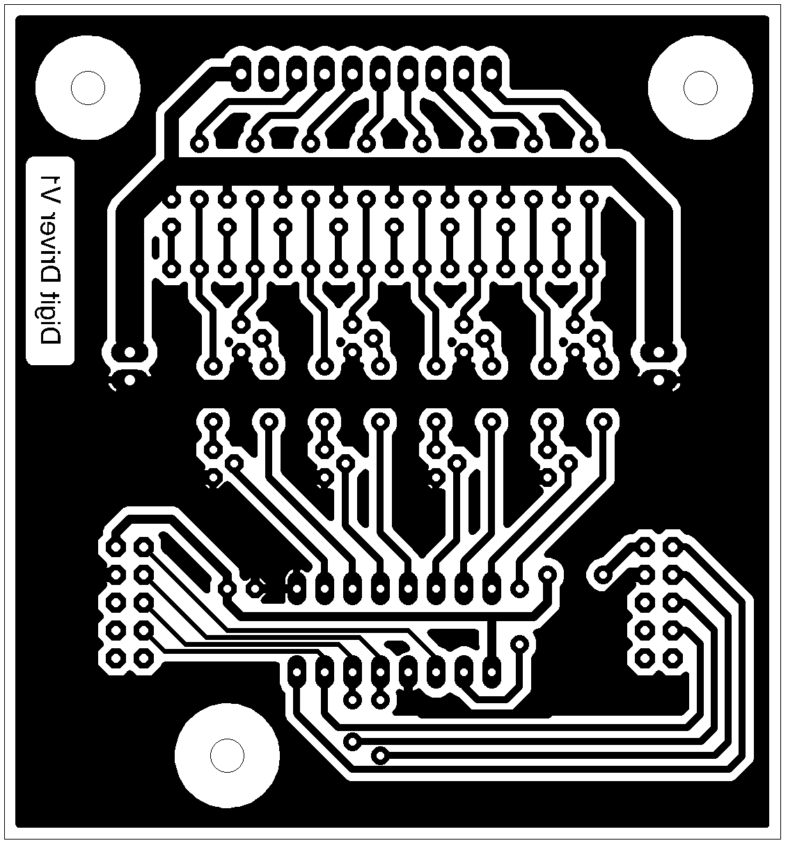

anbei Schaltplan und Routing einer Schaltung, die eine 7-Segment-Ziffer
betreibt, die aus 15cm LED-Streifen aufgebaut ist.
Insgesamt wird das ein Fussball-Spielstands-Display mit 4 Ziffern und
Doppelpunkt NN:NN, d.h. 4 solcher Platinen hängen dann seriell
nacheinander an der Hauptplatine.
Ich habe mir als Verkabelungskonzept überlegt:
- es gibt eine Hauptplatine mit einem Atmega328 (und Funkmodul über die
das Display mit Daten versorgt wird)
- für jede Ziffer eine extra Steuerplatine mit einem 74HC595 Shift
Register
- die Steuerplatinen werden an die Hauptplatine per 10-poligem
Flachbandkabel (2x5 Stecker/Sockel) angeschlossen, das transportiert
dann 5V, GND und SI, SCK, SCL, RCK
- jede Steuerplatine hat einen "DATA_IN" Port für das Flachbandkabel und
ein "DATA_OUT" wo die Signale weiterlaufen (hier das QH* connected)
- die 12V werden per steckbarer Schraubklemme und 2,5m^2-Kabel von
Platine zu Platine transportiert
- oben auf der Steuerplatine gibt es eine Steckleiste für eine steckbare
Schraubklemme an die dann die LED-Stripe-Segmente angeschlossen werden
Damit kann ich schön sauber verkabeln und auch jederzeit die Platinen
wechseln. Und der Bus ist erweiterbar auf mehr als 4 Ziffern.
Ich hätte nun gerne Euer Feedback zum Routing ... seht ihr irgendwelche
Probleme? Habt ihr Verbesserungsvorschläge?

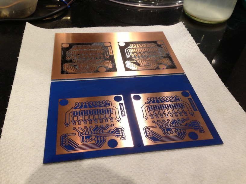

Ach ja... die Platine wird einseitig und selbst geätzt, die roten
Verbindungen sind Drahtbrücken.
Danke & Grüße,
Conny
von spontan (Gast)
Rechne doch mal nach, ob das Widerstandsnetzwerk RN1 die anfallende
Verlustleistung abkann.

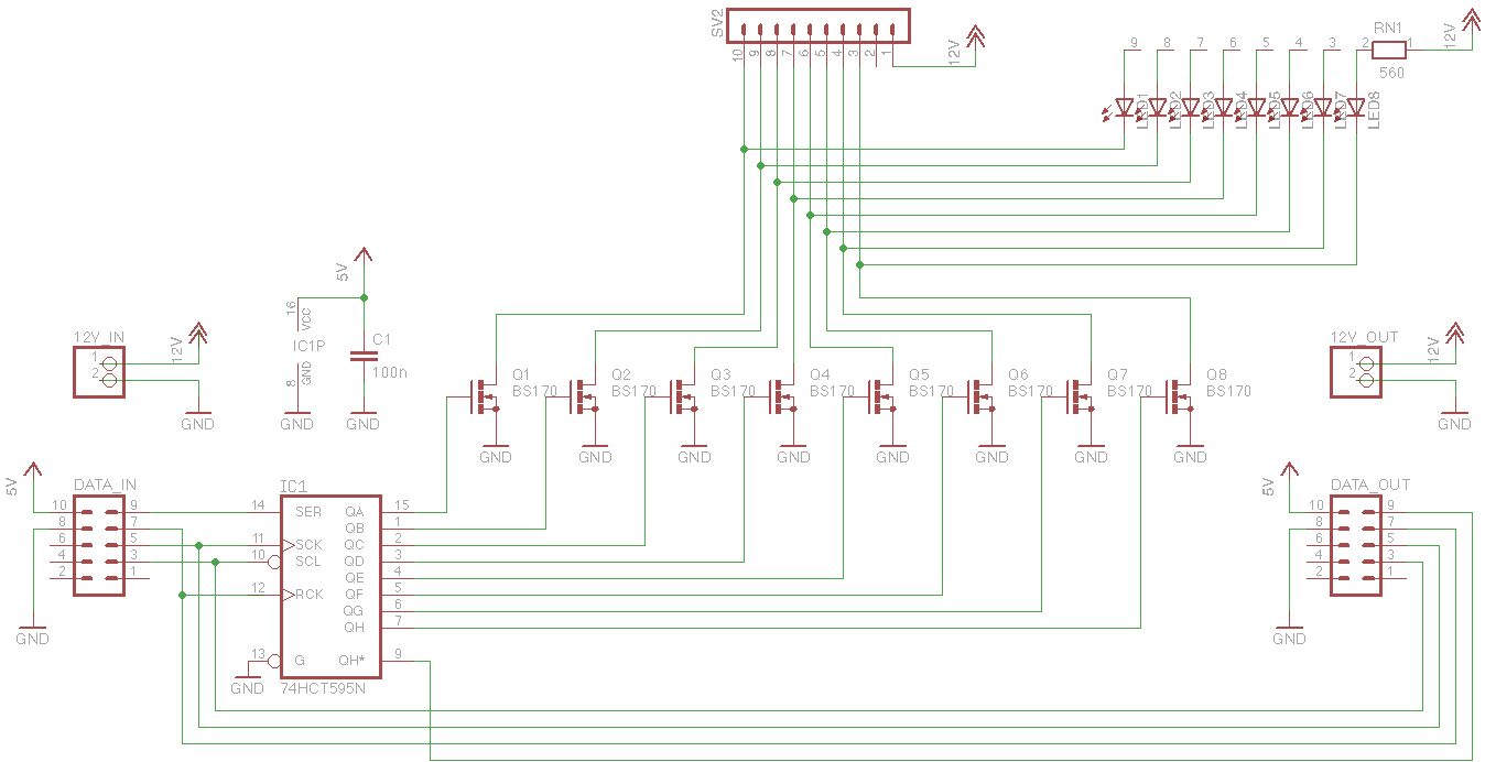

von Conny G. (conny_g)
Guter Hinweis!
Das Widerstandsnetzwerk kann lt. Datenblatt 125mW "per Circuit", wobei
ich mir nicht ganz sicher bin, ob da pro Widerstand oder pro Array
gemeint ist.
Mal pro Array angenommen, ansonsten käme diese Lösung nicht mehr in
Frage.
560 Ohm / 10V (LED 2V) ergibt 179mW Verlustleistung, das wäre zuviel.
Mit 1.000 Ohm haben wir noch 100mW, das ist ok.
Also müsste man es zumindest auf 1.000 Ohm ändern, falls die Angabe im
Datenblatt pro Widerstand gemeint ist.
Wird da jemand schlau draus?
http://www.reichelt.de/8-Widerstaende-9-Pins/SIL-9-8-680/3/index.html?;ACTION=3;LA=446;ARTICLE=18061;GROUPID=4500;artnr=SIL+9-8+680

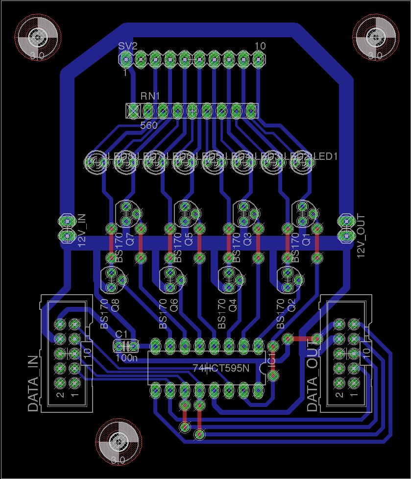

Ansonsten habe ich bereits 2 Fehler im Layout korrigiert:
Bei den 12V-Jumpern gab es ein Overlap durch zu breite Leiterbahn.
Die Bohrungen und Kupferringe für die Drahtbrücken waren zu klein.
Neue Version angehängt.

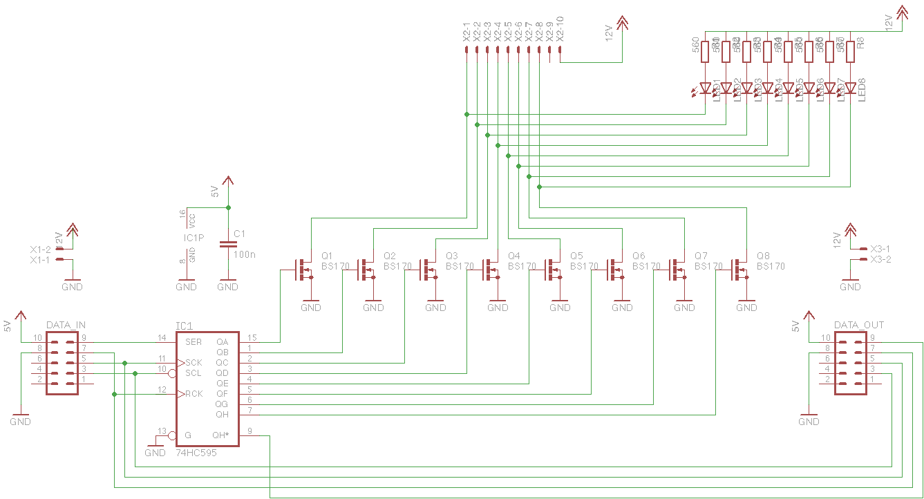

Planänderung. Genervt von der kleinen Verlustleistung der Resistor
Arrays und dem Leiterbahngefummel deretwegen. Dachte es wäre eine gute
Idee, weil es mir die Drahtbrücken erspart, aber gefällt mir nicht.
Anbei geändert: jetzt mit Einzelwiderständen und Drahtbrücken für die
Ausgänge.

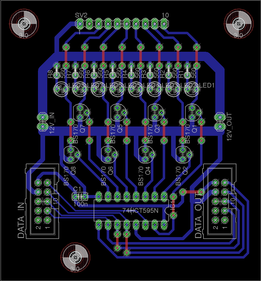

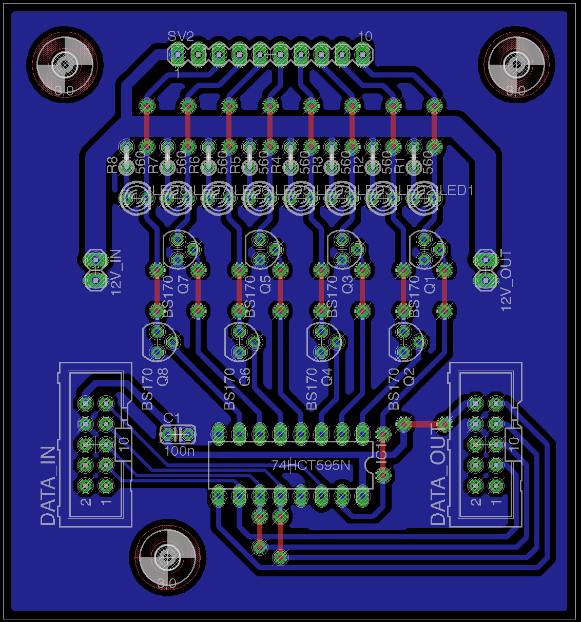

Und mit Massefläche.

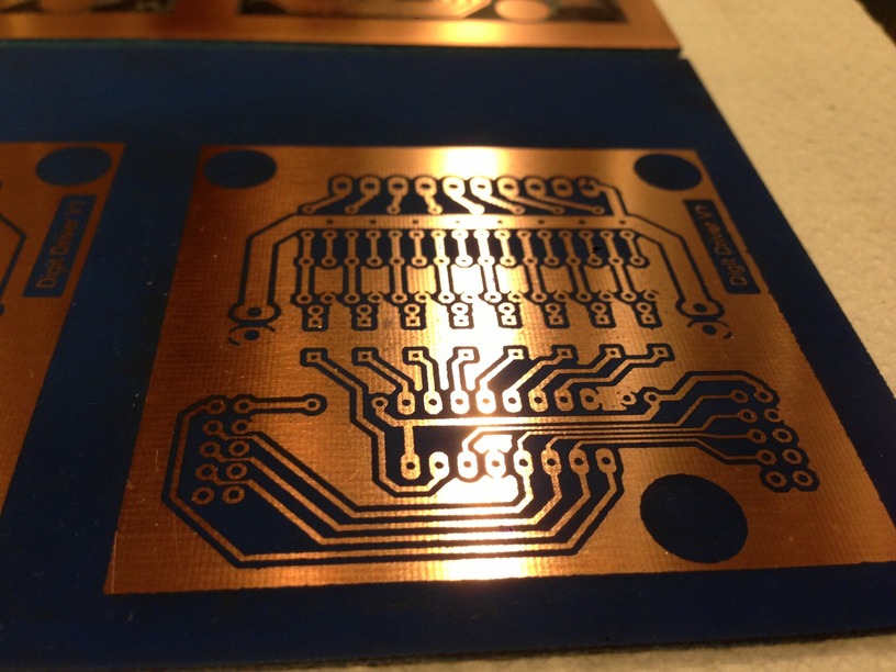

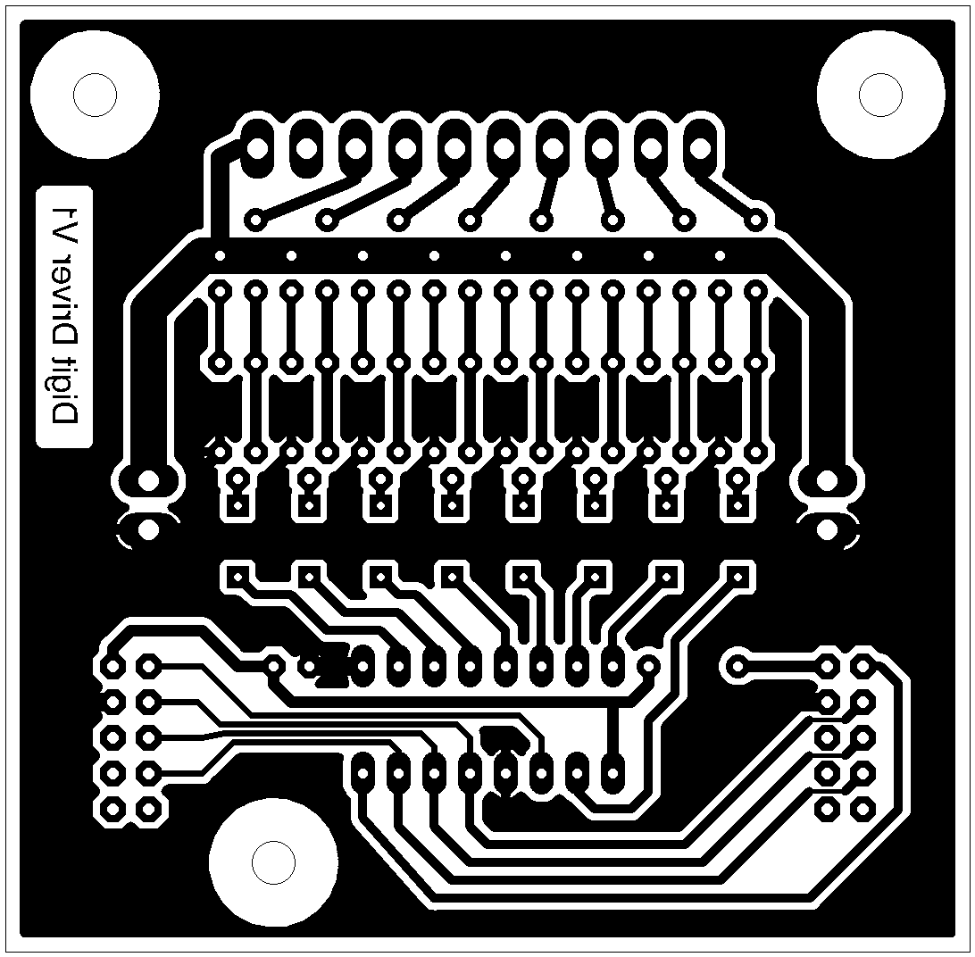

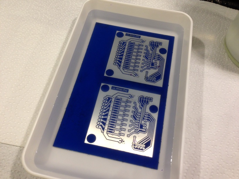

Jetzt mit Pads/Vias deutlich vergrössert und mal als Ätzmaske...
von Teo D. (teoderix)
Orphans wech, unten tut doch nicht not da so eng die Leiterbahnen!?
Ist es explizit schlecht die Orphans zu lassen?
Unten links müssen sie so eng sein, damit ich unter dem 74hc595
durchkomme und unten rechts will ich hält nicht mehr Platz brauchen
damit die Platine nicht größer wird.
von Vlad T. (vlad_tepesch)
jeweils zwei der mittleren Drahtbrücken könntest du durch eine ersetzen:
die bestehenden Brücken durchverbinden und die Fläche zum Transistor
überbrücken.

Die Transistoren alle in eine Reihe. Die umgebogenen Groundfüßchen der
Transistoren selbst sind die Brücke.
Dh der erste Fuß ist mit GND verbunden, da stört ja auch noch keine
Bahn. Die anderen Transistor-GND-Pads bleiben unverbunden. Der
Transistor wird angelötet, das Ground-Beinchen aber nur so weit gekürzt,
dass es an das Groundfüßchens des Nachbarn gelötet werden kann.
> überbrücken.
Ne, die Drahtbrücken kann ich nicht zusammenlegen. Im Falle der unteren
Transistoren sind die Brücken die "Source"-Signale der Mosfets, im Falle
der oberen sind sie das Gate Signal.
Ja, das könnte man, das würde sogar von der Leistung noch gehen, meine
Segmente brauchen 250-300mA.
Aber ich habe die SR und Mosfets gerade da und die TPICs nicht.
Mir geht's auch mehr um Feedback zum Layout an sich, weniger zu den
Schaltungskomponenten. Es sei denn ich habe bei einem Bauteil wesentlich
falsch gedacht, dann ist das natürlich schon interessant :-)
> oder noch besser:
Also umgebogene oder zusammengelötete Transistorfüsschen (MOSFETs sind
es) gefallen mir gar nicht. Die sollen schon standardmässig eingebaut
werden.
Die unteren 2Brücken kanns Du sparen wen Du durch den Connector routest.
Brücke am Data Out verlängern, Brücke daneben entfällt.
Dito, da kannste gleich Lochraster nemen.
von Torsten S. (torstensc)
Wozu?
von Joe (Gast)
leg doch die dicke Leitung unten rum, dann fallen einige Brücken weg.
Joe
Ich brauch die Masse doch sowieso bei den Mosfets.
Torsten Schwalm schrieb:
> Wozu?
Warum nicht? Schadet es?
Ich hab da keine Erfahrung mit und muss sie auch nicht haben. Aber ich
lese immer wieder man kann / soll sie machen. Weil verringert Störungen.
Und hab nichts dagegen weniger Kupfer abzuätzen.
Wenn es aber Argumente gibt, dass lieber nicht, lasse ich sie auch gerne
weg.
Stimmt, das schau ich mir mal an.
Welche Leiterbahnbreite sollte ich denn für stromlose 5V-Signale haben?
Reichen da 12 oder 16mil, auch wenn ich 4 solcher Platinen mit
Flachbandkabel in Reihe schalte? Ich habe dann eine Gesamtleitungslänge
von 1,30-1,50 Meter.
Ha, cool, stimmt! Hab ich gar nicht gesehen. Nach ein paar Stunden
routen sieht man aber dann auch nix mehr.
@Vlad:
Ok, ja, daran hatte ich anfangs schon kurz gedacht, da sprechen aber 2
Dinge dagegen:
1) über die Masseleitung müssen Spitzenströme von bis zu 8A, im
Durchschnitt wohl 3-4A laufen, die Platine connected ja auch durch zum
"PWR OUT"-Stromstecker wo dann seriell die nächste dieser Platinen
dranhängt.
Das würde ich lieber mit einer breiten Leiterbahn machen als mit
Drahtbrücken.
Ich hab zwar nun noch die ganze Massefläche dafür, aber im
"Originallayout" ohne muss da natürlich eine große Leiterbahn einmal
quer durch.
Und ich würds doch lieber so lassen wollen anstatt mich auf die
Massefläche zu verlassen.
Angenommen ich ändere in Kürze nochmal die Platine in größerem Ausmass
und denke nicht dran, dann hab ich mir ein Nadelöhr für 8A Masse
eingehandelt - lieber habe ich explizit eine Bahn dafür geplant.
Macht mir ansonsten auch mehr Sinn die Kleinsignale über Drahtbrücken zu
schubsen als Masse, ist mir vom Design her logischer und lieber.
2) ich habe bzgl. PCB-Design was im Kopf, dass man Masse nicht mit
Drahtbrücken über andere Bahnen springen lassen soll. Allerdings gehört
das eher zu den "hab ich glaub ich irgendwo gelesen"-Annahmen.
@All:
Wenn zu obigem jemand fachkundigen Input hätte, wäre das toll!

von Dietrich L. (dietrichl)
> Alle nebeneinander setzen und die Beine als Brücke
> benutzen, wäre meine Lösung.
Nachteil: wenn mal ein Transistor stirbt, ist das Austauschen deutlich
schwieriger. Ich mag die Lösung nicht...

was mir noch auffällt: bist du sicher, dass bei deinem Strömen der BS170
geeignet ist? imho müsste die Steuerspannung da, deutlich größer als 5V
Nach weiterer Überarbeitung sieht das Ganze jetzt so aus.
Also ich wäre jetzt ganz zufrieden damit :-)
Habt ihr noch Feedback dazu?
Sind die 12mil Leiterbahnen durch den Wannenstecker rechts so ok?
Dass es beim ätzen geht, das habe ich schon mal ausprobiert, das geht
klar.
was mir grad noch auffällt: Kontroverses Thema:
Gatewiderstände für die FETs?
Und bist du sicher, dass deine LEDs mit 18mA leuchten sollen? für
Signal-LEDs reichen 5-10. Dann könnte man auch doch über ein
Widerstands-Netzwerk nachdenken.
Ich habe die Info bekommen, dass der BS170 keinen braucht!?
Habe ich einfach gemäß Beiblatt meines LED-Sortiments gemacht. Von mir
aus dürfen die mit 18mA Leuchten, wenn denen das recht ist. Kann aber
auch 1k nehmen, das ist immer noch hell genug, verwende gerade 1k in
meinem Testaufbau, weil ich keine 560er hatte.
Wofür soll das denn gut sein?  Machst du bei Bipolartransistoren in
die Basisleitung auch Drosseln rein, damit sie nicht zu schnell
schalten?
> schalten?
ich schrieb nicht umsonst kontrovers.
Beitrag "Mosfet Gatewiderstand"
http://gruppen.niuz.biz/gate-t72609.html
Ich finde die Begründungen einen zu benutzen äußerst plausibel.
frank M. (ukw) meinte mal in der Word clock mailing-Lsite zu mir, er
hätte duzende Threads dazu durchforstet und nach dem Mittelwert der
Empfehlungen wäre er bei 82Ω  gelandet :)
Nach diesem Thread
wäre ich der Meinung, dass ich bei 250mA Strom den ich schalte in einem
noch unkritischen Bereich bin und würde weiterhin keinen verwenden.
Habe auch heute mal ganz kurz dazu rumgegoogelt und habe eher einige
Schaltungen ohne gefunden, aber keine einhellige Meinung, dass man einen
verwenden sollte.
Wobei es mir schon schlüssig erscheint "wenige Ohm" Gatewiderstand zu
verwenden wg. der negativen Impedanz zum Schaltzeitpunkt.
In Produktion...
(Mod.: Bildgrößen reduziert)
