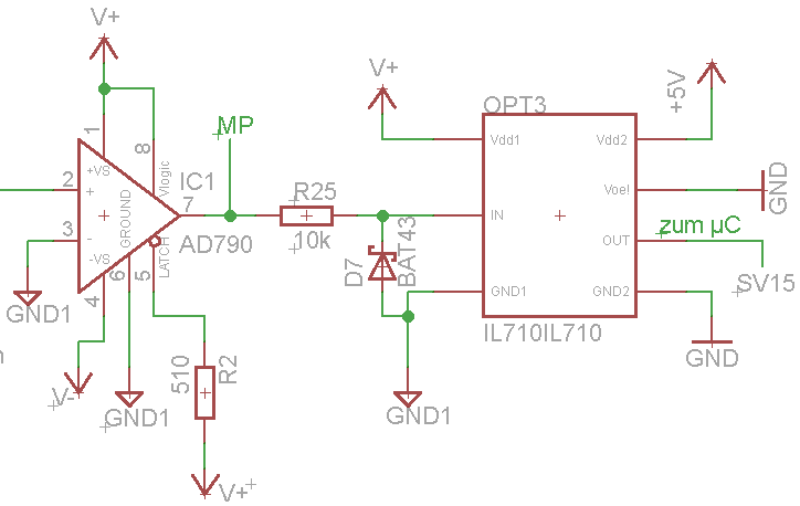

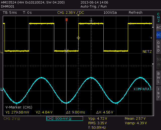

Hallo zusammen, ich möchte gerne ein Rechtecksignal galvanisch getrennt durch einen Optokoppler übertragen. Der Schaltplan ist als Anhang beigefügt. Das Rechtecksignal wird durch einen Komparator (AD790) erzeugt, der ein angelegtes Sinussignal mit Masse vergleicht und somit bei jedem Nulldurchgang des Sinussignals einen Flankenwechsel vollführt. Ohne den Optokoppler funktioniert das ganze auch super (wie im angehängten Oszibild zu erkennen). Sobald ich jedoch den Optokoppler anschließe, wird das Rechtecksignal zu Null. Auch bei Verwendung eines größeren Widerstandes (habe bis 800kOhm getestet) wird das Signal kurzgeschlossen. Ich verstehe aber nicht wieso, denn selbst wenn ich das Rechtecksignal über den Widerstand gegen die Betriebsspannungen schalte bleibt das Signal bestehen, was auch Sinn macht, da der Widerstand sehr groß ist. Gemessen wurde dabei immer an dem Messpunkt (MP im Schaltplan) direkt am Komparator. Datenblätter der beiden Bauteile: http://www.nve.com/Downloads/il710.pdf http://www.analog.com/static/imported-files/data_sheets/AD790.pdf Hat jemand eine Idee woran das liegen könnte? Vielen Dank schon mal für eure Antworten Grüße Franky :)
Ich habe gerade gesehen, dass es das Oszibild nicht hochgeladen hat. Hier nocheinmal der versuch.
Also irgendwie funktioniert das nicht. Hier der letzte Versuch. Aber ich denke, dass klar ist was gemeint ist :)
Wie groß ist denn V+ ? Im Datenblat steht 3 - 5 Volt. Ist die Schaltung wirklich nach Datenblatt aufgebaut?
@ Franky (Gast) >ich möchte gerne ein Rechtecksignal galvanisch getrennt durch einen >Optokoppler übertragen. Der Schaltplan ist als Anhang beigefügt. Wozu R25? Mit der Eingangskapazität von OPT3 bringt dir das einen nette RC-Tiefpass. Da braucht man auch keinen ultraschnellen Komparator. >Oszibild zu erkennen). Sobald ich jedoch den Optokoppler anschließe, >wird das Rechtecksignal zu Null. Auch bei Verwendung eines größeren >Widerstandes (habe bis 800kOhm getestet) wird das Signal >kurzgeschlossen. Lötbrücke? Layoutfehler? 10K ziehen den Ausgang nicht runter. Das Ding hat einen Push-Pull Ausgang, der 6.4mA und mehr liefert.
Wie soll denn der Opto auf Vcc ziehen? Wie wäre es mit einem Pullup am Ausgang zum uC?
Opto schrieb: > Wie wäre es mit einem Pullup am Ausgang zum uC? Lesen bildet: 1. Der IL710 hat eine Push-Pull-Stufe (steht im Datenblatt). 2. Es wurde an Pin MP gemessen, also am Eingang vom Optokoppler (steht im Original-Beitrag). @Franky (Gast): Verbindest Du beim Anschluss des Optokopplers nur den Eingang mit dem Ausgang oder steckst Du den Optokoppler in eine Fassung? - Ist das Pinning von dem IL710 korrekt? - Ist er richtig herum drin? - Hast Du die Versorgungsspannung gemessen? - Hast Du evtl. irgendwo einen Kurzschluss?
Franky schrieb: > Sobald ich jedoch den Optokoppler anschließe, wird das Rechtecksignal zu > Null. Was machen in diesem Fall die Eingangssignale des Komparators?
spontan schrieb: > Wie groß ist denn V+ ? Im Datenblat steht 3 - 5 Volt. > > Ist die Schaltung wirklich nach Datenblatt aufgebaut? V+ beträgt genau 5V. Ja die Schaltung ist nach Datenblatt aufgebaut worden (ist ja nicht wirklich viel dran). Falk Brunner schrieb: > Wozu R25? Mit der Eingangskapazität von OPT3 bringt dir das einen nette > RC-Tiefpass. Da braucht man auch keinen ultraschnellen Komparator. Nunja ganz genau kann ich dir das auch nicht sagen. Ich werde mal versuchen den Widerstand wegzulassen. Falk Brunner schrieb: > Lötbrücke? Layoutfehler? > 10K ziehen den Ausgang nicht runter. Das Ding hat einen Push-Pull > Ausgang, der 6.4mA und mehr liefert. Gregor B. schrieb: > Verbindest Du beim Anschluss des Optokopplers nur den Eingang mit dem > Ausgang oder steckst Du den Optokoppler in eine Fassung? > > - Ist das Pinning von dem IL710 korrekt? > - Ist er richtig herum drin? > - Hast Du die Versorgungsspannung gemessen? > - Hast Du evtl. irgendwo einen Kurzschluss? Layoutfehler sowie Lötbrücken können nicht sein, da ich es noch auf einem Testboard aufgebaut habe. Die Versorgungsspannung bleibt zwar stabil, aber es wird ein höherer Strom gezogen (ca. 7mA mehr als ohne den angeschlossenen Optokoppler) Ich habe nun ein wenig rumprobiert und den Widerstand R25 verkleinert sowie einen Kondensator danach eingefügt sodass ein Tiefpass entsteht. Das beste Ergebnis habe ich mit R25 = 500 Ohm und C= 1nF hinbekommen (siehe Anhang "Mit TP"). Sobald ich den Kondensator entferne ist nur noch ein "Rauschen" auf der Leitung. (siehe Anhang "Ohne TP"). Ich verstehe das absolut nicht woran das liegt. Am Ausgang des IL710 habe ich mit dem Tiefpass ein schönes Rechtecksignal. Jedoch verschlechtert mir der Tiefpass, wie es Falk bereits erwähnt, hat meine Anstiegszeit. Hat jemand eine Erklärung dafür?

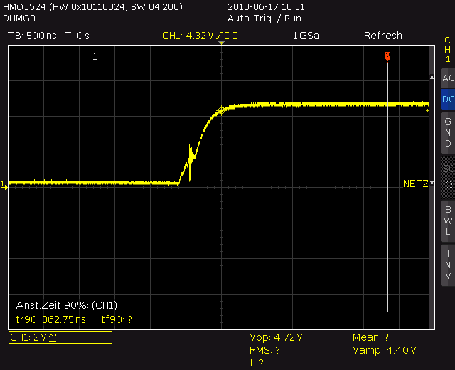

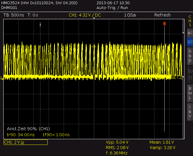

@ Franky (Gast) >Das beste Ergebnis habe ich mit R25 = 500 Ohm und C= 1nF hinbekommen >(siehe Anhang "Mit TP"). Sobald ich den Kondensator entferne ist nur >noch ein "Rauschen" auf der Leitung. (siehe Anhang "Ohne TP"). Rauschen ist aber nicht NUll! >Hat jemand eine Erklärung dafür? Dein Komparator schwingt. Scheint so, als ob irgendwo ein Wackelkontakt ist oder ne Masse nicht (richtig) angeschlossen ist. Und pass auf mit den getrennten Massen. Wenn du da misst, musst du auch die Masseverbindung zum Oszi herstellen!
Falk Brunner schrieb: > Rauschen ist aber nicht NUll! > Dein Komparator schwingt. Scheint so, als ob irgendwo ein Wackelkontakt > ist oder ne Masse nicht (richtig) angeschlossen ist. Und pass auf mit > den getrennten Massen. Wenn du da misst, musst du auch die > Masseverbindung zum Oszi herstellen! Ja darum habe ich auch das Rauschen in "" gesetzt. Undefiniertes Schwingen trifft es wohl eher. Hm ja der Komparator schwingt aber nur sobald ich eben den Optokoppler angeschlossen habe. Was kann ich dagegen tun? Auf die Massebezüge achte ich. Die gesamten Messungen die ich hier bis jetzt diskutiert habe sind vor dem Optokoppler.
1. Du hast nach dem Schaltplan weder dem Komparator noch dem magnetischen Koppler irgendein Block-C spendiert. Beim Komparator weder auf Analog- noch auf Digitalseite. Sowohl der Komparator als auch der Koppler IL710 sind superschnell, der IL710 hat Schaltzeiten im einstelligen Nanosekundenbereich! Dass die Schaltung dann zum Schwingen neigt, ist normal. 2. Der Komparator hat einen TTL-kompatiblen Ausgang und der IL710 einen TTL-kompatiblen Eingang (keine LED!). Du kannst daher Ausgang und Eingang direkt verbinden. Zudem ist die Diode D7 komplett überflüssig. Ebenso der Tiefpass. Der kaschiert nur das schwingende Ausgangssignal.

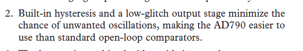

Ein Komparator schwingt aus Prinzip nahe der Umschaltschwelle. Du brauchst eine Hysteres (positive Rückkopplung). Wozu überhaupt ein teurer 45ns Komparator? 50Hz sind für den praktisch DC. Ein LM339 ist besser für sowas. Und der Koppler ist auch völlig übertrieben.
@ Peter Dannegger (peda) >Ein LM339 ist besser für sowas. >Und der Koppler ist auch völlig übertrieben. Ein deutsches Konstruktionsgrundprinzip!
Peter Dannegger schrieb: > Ein Komparator schwingt aus Prinzip nahe der Umschaltschwelle. Du > brauchst eine Hysteres (positive Rückkopplung). Hat der AD790 eingebaut, siehe Ausschnitt aus dem Datenblatt. Peter Dannegger schrieb: > Wozu überhaupt ein teurer 45ns Komparator? 50Hz sind für den praktisch > DC. Hat Franky schon mal irgendwo gesagt, für welche Frequenzen das Ding ist?
Gregor B. schrieb: > mal irgendwo gesagt, für welche Frequenzen das Ding ist? Indirekt findet man was im Oszi-Bild im Beitrag "Re: Optokoppler IL710 schließt Signal kurz" Die dort zu sehenden 50,89Hz sprechen Bände...
Gregor B. schrieb: > 1. Du hast nach dem Schaltplan weder dem Komparator noch dem > magnetischen Koppler irgendein Block-C spendiert. > Beim Komparator weder auf Analog- noch auf Digitalseite. > Sowohl der Komparator als auch der Koppler IL710 sind superschnell, der > IL710 hat Schaltzeiten im einstelligen Nanosekundenbereich! > Dass die Schaltung dann zum Schwingen neigt, ist normal. > > 2. Der Komparator hat einen TTL-kompatiblen Ausgang und der IL710 einen > TTL-kompatiblen Eingang (keine LED!). > Du kannst daher Ausgang und Eingang direkt verbinden. > Zudem ist die Diode D7 komplett überflüssig. > Ebenso der Tiefpass. Der kaschiert nur das schwingende Ausgangssignal. Zu 1. Wozu benötige ich einen Block-C? Was soll er denn Blocken? (Ich weis dass generell ein Block-C HF blocken soll. Aber woher kommt diese? Wodurch wird sie erzeugt?) zu 2. Mit der Diode hast du recht. Die habe ich auch entfernt. Ich habe diese nur als Sicherheit eingefügt, falls das mit den TTL Pegeln nicht eingehalten werden sollte. Wenn ich jedoch den Ausgang direkt mit dem Eingang verbinde fängt die Schaltung aber an so extrem zu Schwingen wie in "Ohne_TP.png" gezeigt. Darum habe ich einen Tiefpass eingebracht (weil ich mir eben nicht besser zu helfen wusste). Gregor B. schrieb: > Hat Franky schon mal irgendwo gesagt, für welche Frequenzen das Ding > ist? Die Schaltung ist zwar für 50Hz, ich soll jedoch die Phase zweier Netzschwingungen so genau wie möglich bestimmen. Um die Phase auf 0,01° genau zu bestimmen benötige ich eine Risetime von 556ns (556ns/20ms)*360° = 0,01°. Das ist der grund für diese extrem schnellen Bauteile.
@ Franky (Gast) >Wozu benötige ich einen Block-C? Aha, aber eine 45ns Komparator und 150 Mbit/S Koppler verbauen. >Was soll er denn Blocken? HF Ströme. > (Ich weis >dass generell ein Block-C HF blocken soll. Aber woher kommt diese? >Wodurch wird sie erzeugt?) http://www.mikrocontroller.net/articles/Kondensator#Entkoppelkondensator >Mit der Diode hast du recht. Die habe ich auch entfernt. Ich habe diese >nur als Sicherheit eingefügt, falls das mit den TTL Pegeln nicht >eingehalten werden sollte. Dann muss man das Problem so oser so anders lösen, nicht mit harter Klemmung. >Wenn ich jedoch den Ausgang direkt mit dem Eingang verbinde fängt die >Schaltung aber an so extrem zu Schwingen wie in "Ohne_TP.png" gezeigt. Weil ein Bug drinsteckt. >Die Schaltung ist zwar für 50Hz, ich soll jedoch die Phase zweier >Netzschwingungen so genau wie möglich bestimmen. Jaja, mal wieder Rocket Science. > Um die Phase auf 0,01° Wozu soll das gut sein? >genau zu bestimmen benötige ich eine Risetime von 556ns >(556ns/20ms)*360° = 0,01°. rise time ist nicht alles, eher Durchlaufverzögerung, aka propagation delay. >Das ist der grund für diese extrem schnellen Bauteile. Jaja, und das mit der Frage "Wozu benötige ich einen Block-C". Sollte man vielleicht nicht erstmal kleinere Brötchen backen? LM393 war schon mal ein guter Hinweis, der hat knapp 1us propagation delay. Reicht praktisch hier wahscheinlich locker aus.
