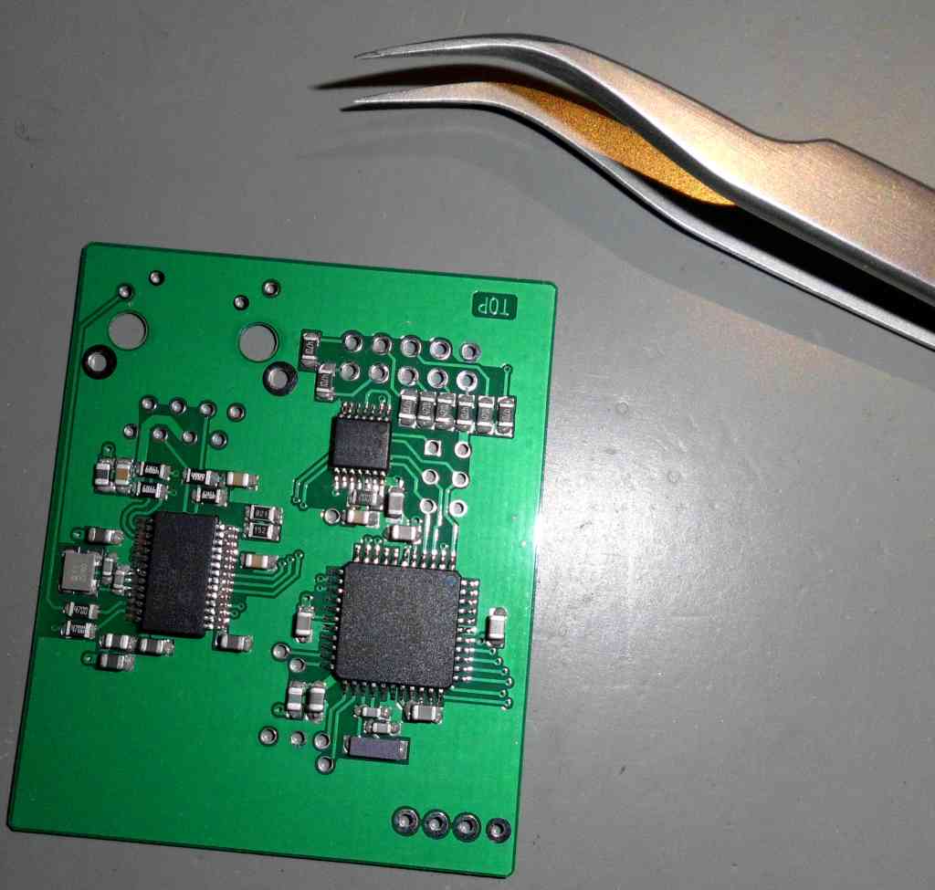

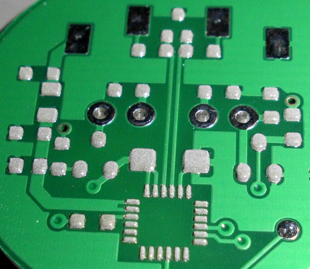

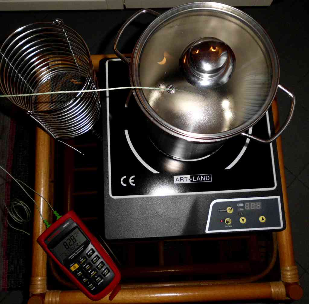

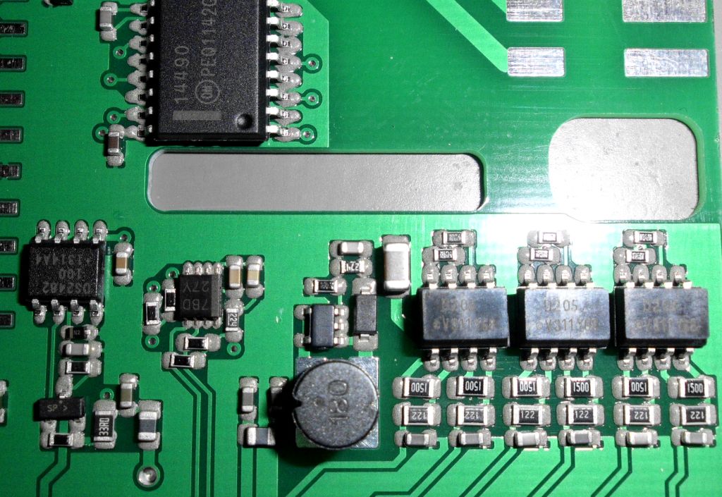

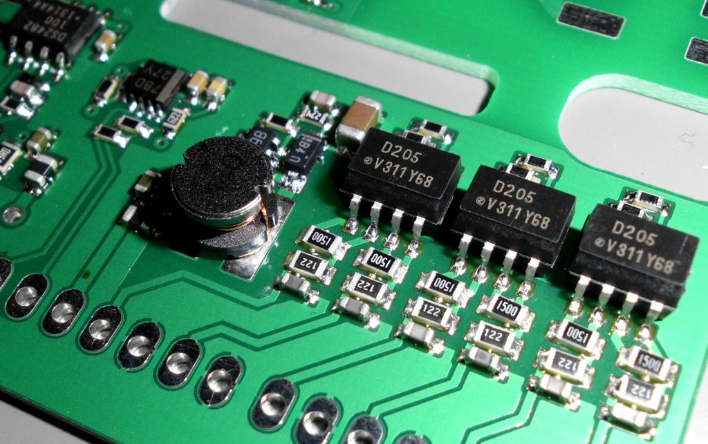

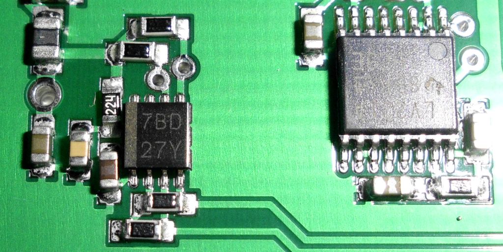

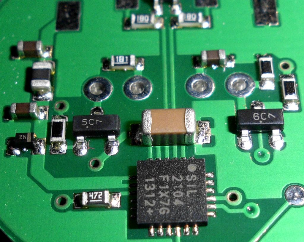

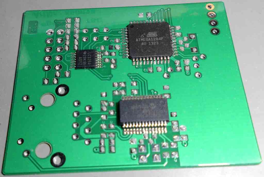

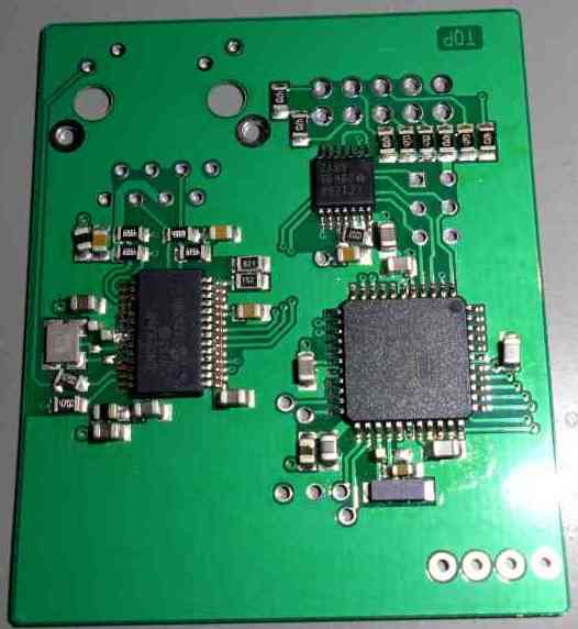

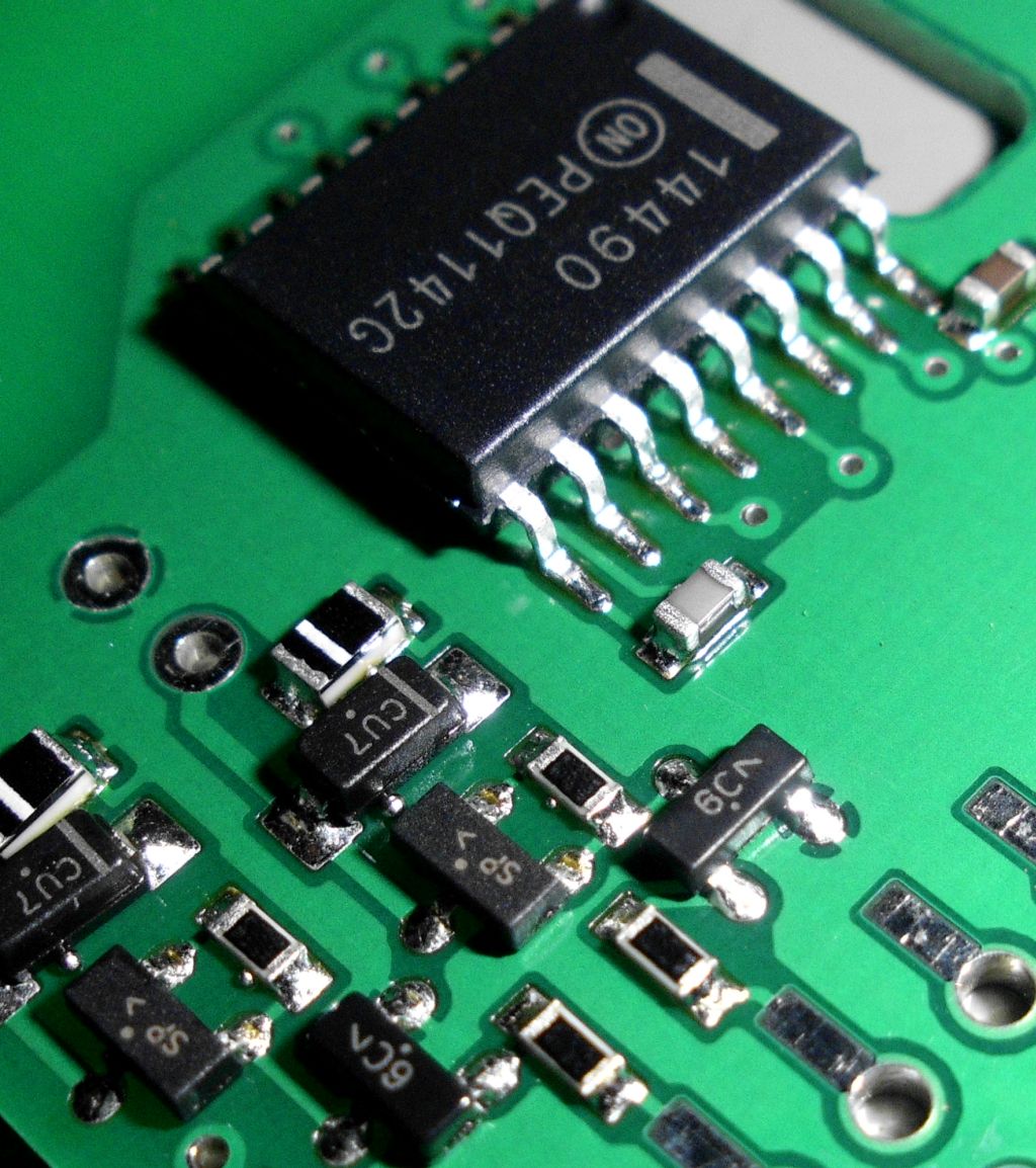

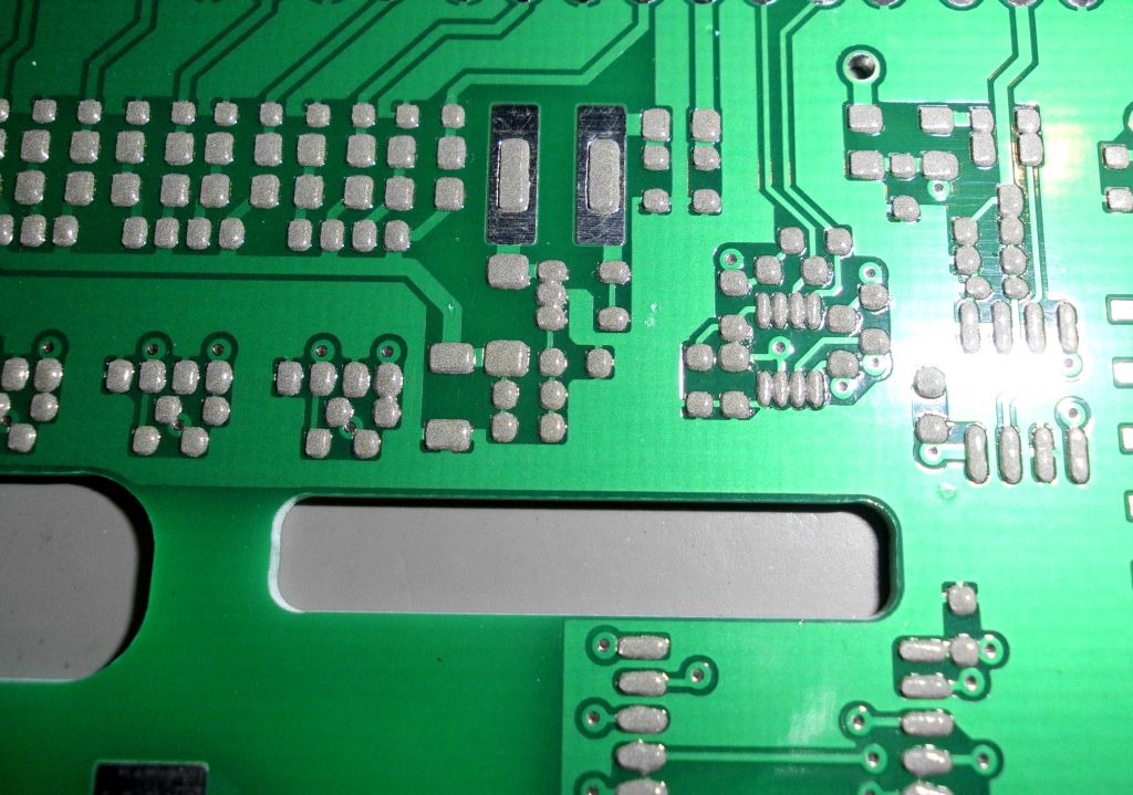

Ich habe am Wochende mal das Damphasenlöten ausprobiert.
Im obigen Shop 100ml Galden bestellt, ein Induktionskochfeld und einen
Spargeltopf besorgt.
Die Pads wurden mit einer Handspritze mit bleifreier Lotpaste betupft.
Bild1.
Die Bauteile mit einer Pinzette in die Lotpaste gedrückt.

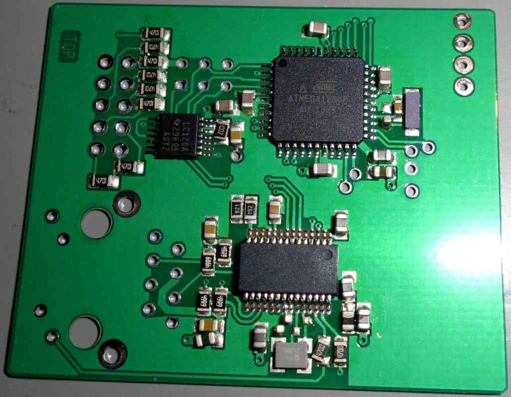

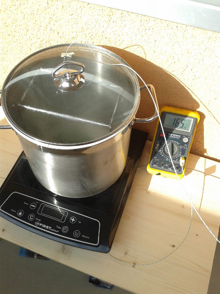

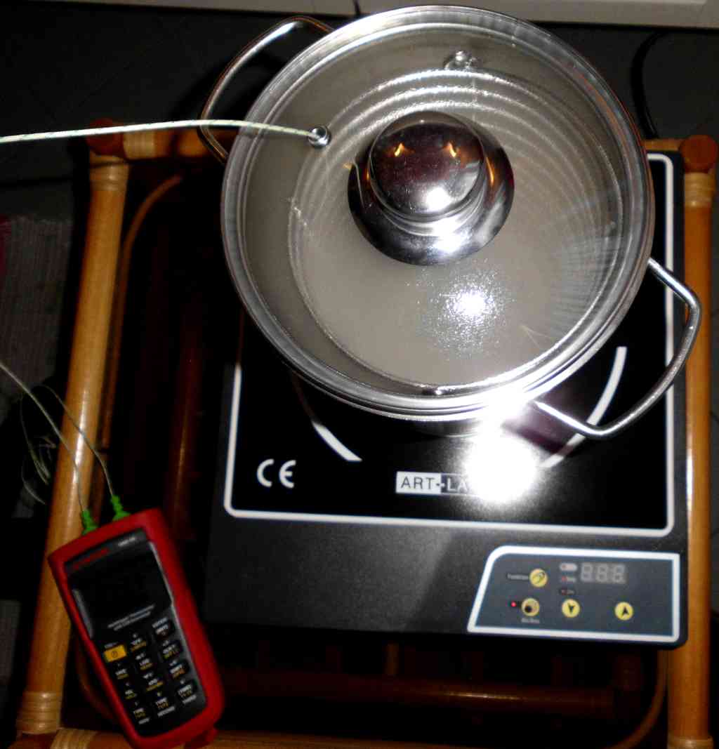

In Bild3 seht ihr den Aufbau. Die Temperatur des Galdens wurde mit einem
Thermoelement überwacht.
Die Leiterplatte wurde in den Drahtkäfig , das unten in ca. 2cm Höhe ein
Drahtnetz hat, gelegt und das Ganze erhitzt. Nach ca. 1 Minute hatte das
Galden die 230°C erreicht und es bildete sich eine Dampfwolke aus. Im
Bild4 gut zu sehen. Die Induktionsplatte wurde abgeschaltet und nach ca.
einer Minute der Drahtkäfig mit der Leiterplatte vorsichtig
herausgezogen.

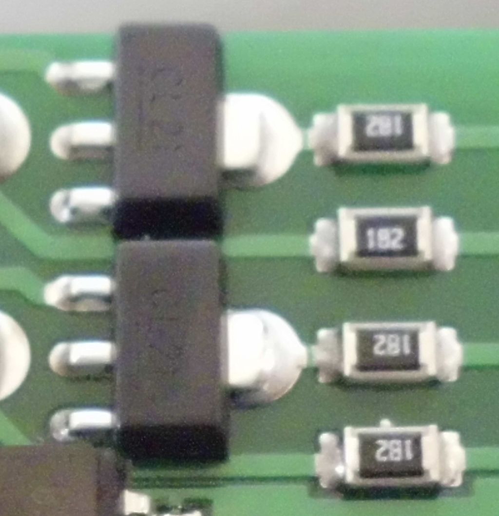

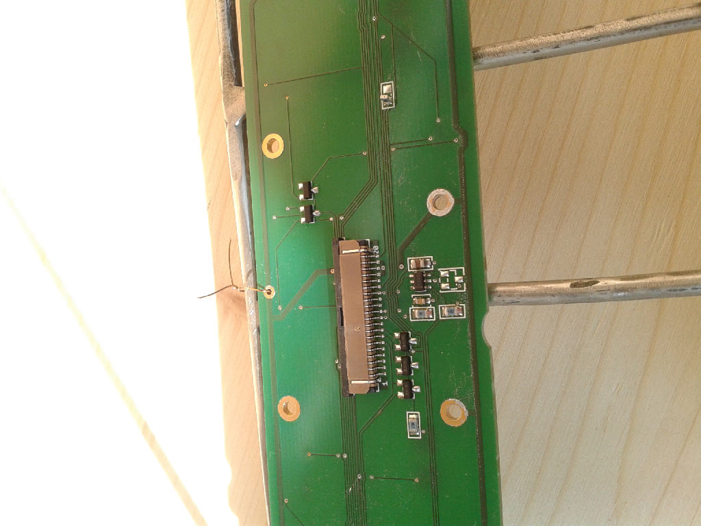

Das Ergebnis seht ihr in den Bildern 5 und 6.
Die ICs hatte ich vorher schon per Hand aufgelötet.
Teilweise hatten sich Grabsteine gebildet und teilweise hatten sich
Bauteile gedreht.
Ich denke das kommt daher, dass die Lotpaste nicht mit einem Stencil
gleichmäßig aufgetragen wurde und ggf. die Padgeometrie nicht ganz ok
ist.
Das war auch der allererste Versuch.

Der Induktionsofen ist mit 1800W viel zu Leistungsstark. Ich hatte nur
mit der Stufe 1 von 5 aufgeheizt und das auch Vorsichtig, immer wieder
mit Unterbrechungen. Trotzdem waren schon nach ca. 1 Minute die 230°C
erreicht.
Beim Aufheizen entsteht wohl Wasserdampf? der nach oben steigt, also
leichter als Luft ist. Der Galdendampf bleibt dagegen unten im Topf.

Achso, noch das Wichtigste: Das Gerät funktioniert :)
Nach Beseitigen der Lötfehler und Bestücken der restlichen THT-Bauteile.
Danke für den Feldversuch - so schlecht sieht das für diesen einfachen
Aufbau doch gar nicht aus :-)
Ich würde bei dem Fehlerbild auch auf die ungleichmäßige Verteilung der
Paste auf den Lötpads als Ursache tippen.
Zumindest wüsste ich nicht, woher eine Drehung der Bauteile sonst
resultieren sollte.

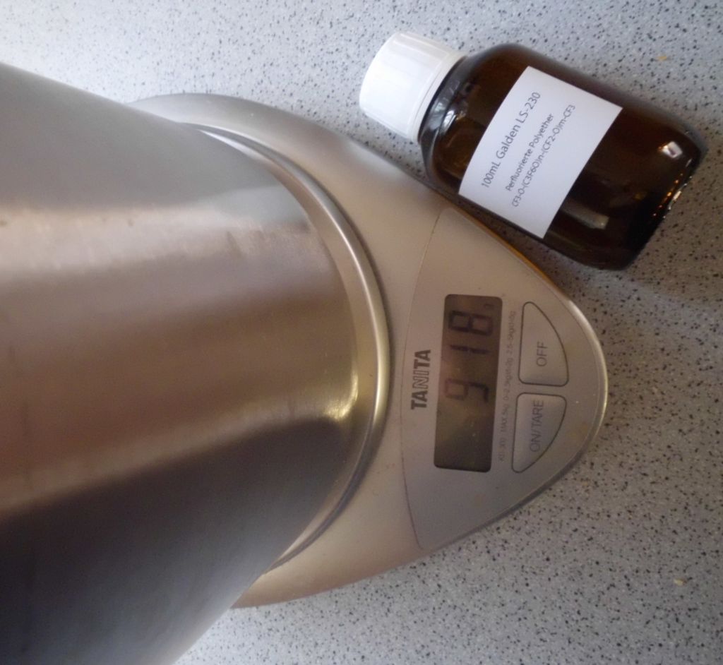

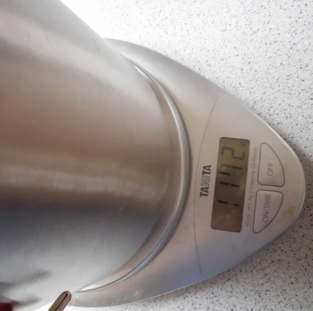

Hast Du mal den Inhalt des Topfes vorher und nachher gewogen? Mich
würden die Verluste interessieren.
von ... (Gast)
Ich habe das Galden dann hinterher wieder in das Fläschchen gefüllt mit
dem es gekommen ist. Das hat eine Markierung. Optisch war da kein
Unterschied zu vorher. Aber sicher sind ein paar Tropfen im Topf hängen
geblieben.

von Bürovorsteher (Gast)
Ein Nudeltopf auf einer Kochplatte.
Wäre die Lotpaste gedruckt, wäre das Ergebnis exzellent gewesen.

Kermit schrieb:
> Großer Normaler Kochtopf mit Glaßdeckel, darunter eine
> Induktionskochplatte (Gibts für 30€).
> Jetzt noch ein Multimeter mit Thermocouple-Temperaturfühler. Der Fühler
> soll nachher ca. 2 cm über der Platine hängen.
> Sobald der Fühler 230 Grad anzeigt, die Kochplatte abstellen. Dann ist
> alles gelötet.
> So haben wir hier hunderte Platinen, SMD, doppelseitig, normale und
> Aluminium, mit super Finepitch gelötet.
> Mittlerweile haben wir das Gerät mit einer SPS und Wasserkühlung
> aufgebohrt, der ganze Vorgang läuft jetzt in ca. 10 Minuten
> vollautomatisch ab.
> Der Galden-Verlust ist so gut wie null.

ZF schrieb:
> Wie schnell steigt denn das Galden, ist genug Zeit die Induktionsplatte
> abzuschalten und wie schnell fällt es wieder (ohne Kühlschlangen)?
Wie schon gesagt hat die Induktionsplatte die ich verwendet habe, zuviel
Leistung. Insofern musste ich fix arbeiten, sprich Induktionsplatte ein-
aus schalten. Da hatte ich jetzt keine Zeit auf die Uhr zu schauen.
Gefühlt bildete sich die Dampfphase relativ schnell aus nachdem die
Siedetemperatur erreicht war. Ein Absinken der Dampfphase habe ich nicht
abgewartet, sondern das Lotgut mit dem Drahtkäfig nach ein paar Sekunden
heraus gezogen.
Die Induktionsplatte hat auch eine Temperaturregelung. Da der Fühler
aber nur Kontakt mit der Glasplatte hat, ist diese so nicht zu
gebrauchen, da zu sehr Zeitverzögert. Deshalb habe ich den Fühler
(Diode) jetzt heraus gezogen, so dass ich diesen jetzt direkt in das
Galden legen kann.
Ob das so funktioniert wie ich mir das Denke werde ich am Wochenende
ausprobieren.

Hat leider nicht so geklappt wie ich mir das gedacht hatte. Der
Temperaturfühler stieg bei 120°C aus und die Induktionsplatte ging in
Fehlermode.
Daraufhin habe ich den abgeklemmt und wieder per Hand gesteuert.
Am Anfang dieser "Versuchsreihe" mal das Gewicht mit Galden ermittelt.
Diesmal die Lötpaste per Stencil aufgebracht. Verschiedene Baugrößen,
darunter auch ein QFN-Gehäuse.
Das Ergebnis. Langsam, innerhalb 3 Minuten, aufgeheizt bis sich die
Dampfphase bildete, ca. 15 Sekunden in der Dampfphase gelassen und dann
herausgezogen. Kein Bauteil hat sich mehr aufgestellt. Man sieht kaum
Flussmittelreste und die Trabanten halten sich in Grenzen. Die Lötpaste
ist aber auch schon übers Verfalldatum.
Nach "Einweichen" in Aceton und anschließender Reinigung im
Ultraschallbad die Schaltung getestet. Funktioniert.
Nach den Erfolgen mal eine etwas größere Leiterplatte mit
unterschiedlichen Bauteile. Auch die Lotpaste wieder mit Stencil
aufgebracht.
Die Bauteile per Hand bestückt.
Bild13,14,15
Das Ergebnis.
Auch Bauteile mit "Masseflächen" werden sauber gelötet.
Nach Abschluss von ca. 10 gelöteten Leiterplatten über 2 Tage verteilt,
die Überraschung: Irgendwas ist dazu gekommen... ;)
Das fiel mir gerade bei der Bildbearbeitung auf. Muss ich heute Abend
noch mal verifizieren.
Tara vergessen? ;-)
Vielleicht einfach nochmal in die Flasche zurückgießen - an den
originalen Füllstand erinnerst Du Dich vermutlich.

von ... (Gast)
Achso, noch vergessen: Die Leiterplatten kamen "trocken" aus dem Galden.
Kein öliger Film oder soetwas.
Wenn man mehrere Leiterplatten hintereinander lötet heizt sich der
gesamte Topf natürlich auf und die Dampfphase steigt dadurch höher,
deshalb ist es gut den Deckel beim Löten auf dem Topf zu lassen.
Das Lot und auch die HAL der Leiterplatte ist bleifreies Lot. Trotzdem
glänzen die Lötstellen wie früher bei verbleiten Lot.

Vanilla
von MaWin (Gast)
> Das müsste eigentlich eine sehr gute Regelbarkeit ergeben
Ob man die ELektronik in der Induktion als EMV-Test auch gleich
mitbratehn will ?
von Timm T. (Gast)
> mitbratehn will
Da fällt mir auf: Was macht eigentlich die Elektronik auf der
Leiterplatte mit dem Induktionsfeld? Oder ist das so räumlich begrenzt /
durch den Topfboden abgeschirmt?

von ... (Gast)
Ich denke mal, das wird durch den metallischen Topf abgeschirmt.

von ... (Gast)
Hab ich gestern mal gemacht und das Gewicht mit einer noch "unberührten"
Flasche verglichen. Es fehlten 18 Gramm.
von asd (Gast)
Wie regelt ihr die Höhe des Galden-Dampfes während der Lötung? Der
flüssige Galden-See hat ja immer eine konstante Temperatur solang der
Dampf drüber steht. Wenn man weiter heizt steigt die Oberkante des
Dampfes. Habt ihr eine Temperaturregelung in einer bestimmten Höhe? Oder
geht das manuell optisch durch den Glasdeckel, heißt einfach abschalten
wenn der Dampf höher steigt?
18g Verlust pro Lötvorgang sind bei dem Preis nicht zu
vernachlässigen...
von ... (Gast)
Genau so habe ich es gemacht.
> vernachlässigen...
Nix pro Lötvorgang. Ich habe über 2 Tage ca. 30 Leiterplatten gelötet.
Das waren 10 mal Aufheizen, Löten und Lotgut herausnehmen.
von xyz (Gast)
> vernachlässigen...
Bei 100€/L sind das irgendwas um die 2€. Wohl gerade noch zu
verschmerzen

Wink^^ Ich lebe noch.
Und nein, einen stechenden Geruch habe ich nicht wahrgenommen.
Bei meinen Experimenten hatte ich einen Temp-Sensor direkt im Galden und
bei 230°C habe ich die Induktionsplatte ausgeschaltet. Der wesentliche
Vorteil einer Induktionsplatte ist der, dass die Wärmeerzeugung sofort
unterbrochen wird.

Eine prinzipielle Frage zur Induktionslòsung.
Wie wird da die Energiezufuhr geregelt ?
Bei der Fritteuse ist es klar. Da kann man die Heizleistung und somit
die Steilheit der Temperaturkurve mittels einfacher Wellenpaketsteuerung
regeln. Auch ein Induktionsfeld hat eine gewisse Powerregelung.
Genuegt diese ?
Bei ohmischen Heizungen wird gerne ein Temperaturakku in Form einer
Aluplatte verwendet, damit die Temperatur nicht zu schnell hochgeht.
Wie sieht es da bei Induktionsheizungen aus ?
Kann mit der Induktionsheizung die 3-Temperatursensoren System verwendet
werden, oder ist ein Sensor auf Platinenhòhe notwendig, um die
Temperaturkurve zu fahren. Letzteres ist soweit ich weiss patentiert.

Die Temperatur des Galdens muss gar nicht exakt überwacht werden, da
eine siedende Flüssigkeit per se schon einen Regelkreis darstellt: es
verdampft immer genau so viel, wie an überschüssiger Wärme zugeführt
wird.
Es reicht also, die Temperatur im Raum über der Flüssigkeit mit einem
Sensor zu messen. Die Dampfphase hat immer 230°C - das ist ja das
Geniale :-) Misst der Sensor also bspw. 5cm über dem Flüssigkeitsspiegel
230°C, dann ist die Dampfphase auf der passenden Höhe angekommen und man
kann die Heizung in den intermittierenden Betrieb gehen lassen, um die
Höhe zu halten.
> Oder wird "nur" überwacht dass der Topfboden bzw. die Heizplatte
> garantiert nicht über 300°C geht?
Das wird vermutlich nicht reichen, da im Topf die Temperatur aus obigen
Gründen nie über 230°C steigt. Es verdampft bei zu viel Wärme eben
einfach mehr Galden. Da das "unschön" ist, sollte man die Höhe der
Dampfphase begrenzen und dann auch die Heizung abschalten.
Ja, eine Herdplatte mit 240°C Maximaltemperatur sollte mMn
funktionieren.

Inzwischen habe ich erfolgreich die ersten zwei Platinen gelötet.
Weitere Erkenntnisse daraus:
- Ich verwende den mitgelieferten Drahtkorb zum Löten. Dieser muss aber
so modifiziert werden, dass er nicht (wie im Originalzustand) in
Bodennähe hängt, sondern eher auf halber Höhe der Friteuse. Sonst kann
die LP lokal überhitzen, mir ist auf diese Weise ein recht teurer
Baustein gestorben.
- Zweiseitiges Reflow ist kein Problem, da fällt entgegen meiner
Befürchtung nichts von der Unterseite herunter. Die Leiterplatte muss
aber waagerecht liegen, sonst können schwere Bauteile (bei mit der
Quarz) verrutschen. Das ist mit "in den Drahtkorb legen" gar nicht so
einfach.
- Das Lötergebnis kann nur so gut werden wie Pastendruck und Platzierung
der BE. Der QFN32 ist 1a geworden (weil gut gedruckt und platziert), der
TQFP48 hat Kurzschlüsse (weil ich beim Platzieren den Pastendruck
verschmiert habe).

von Torsten R. (tom365)
Hallo Leute,
hab folgenden Aufbau beim Löten.
Boden ist mit 4-5mm Gladen 230 bedeckt.
Ich hab aber das Gefühl das mir zu viel Dampf und damit das teue Galden
aus dem Kochtopf entweicht und mir am Ende die halbe Küche einsaut.
Das ganze fängt schon weit unter 230°C (~170°C) an zu dampfen.
Ist eventuell Topf nicht hoch genau oder zu wenig Galden im Topf?
Hallo Leute,
so, mit Deckel und Fensterdichtband funktioniert es ganz gut.
Schöner dichter Dampf der auch im Kochtopf bleibt.
-Platine in Kochtopf stellen.
-einschalten
-warten bis 230°C über Platine erreicht sind , ausschalten
-warten bis sich das ganze auf unter 150° abgekühlt hat.
-kompletten Topf vorsichtig von Kochplatte nehmen und auf nasses
Wischtuch stellen um Abkühlung zu beschleunigen.
-warten bis kein Dampf mehr im Topf zu erkennen ist dann erst Deckel
öffnen und Platine herausnehmen
