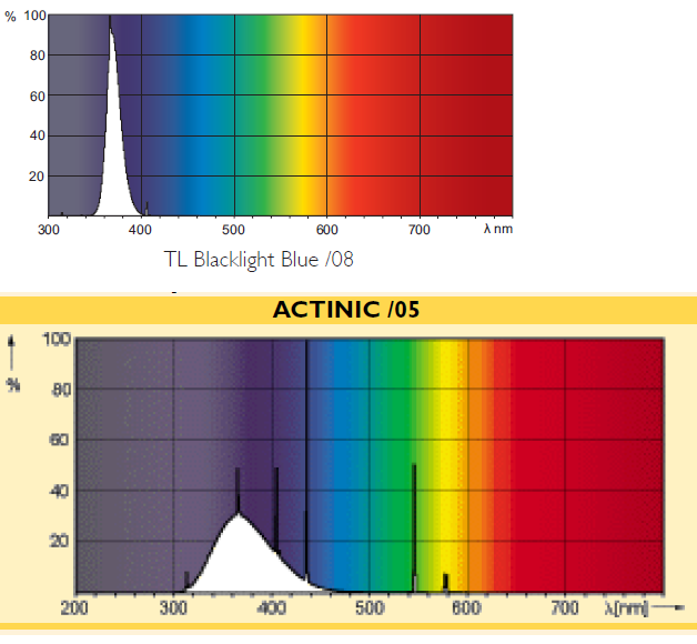

...-.Diese Rü schrieb: > Das Licht dieser Röhren hat eine Wellenlänge von 360nm (steht auf dem > Metallteil des Sockels). Bungard braucht aber 400nm. Was für ein gewaltiger Unterschied! ;-)

Markus R. schrieb: > -> Der Fotolack hat die größte Empfindlichkeit bei 400nm. > Welchen Wellenlängenbereich deckt dein Geldscheintester ab? ich hab mal in meinen Unterlagen geschaut : Aus einer Mail von Hr. Bungard: (...) > Unser Lack hat eine Spektrale Empfindlichkeit von im Bereich von > 350-450 nm, allerdings mit einem Peak bei 390 bis 415nm (...)
Dave schrieb: > Dann wären die UV LEDS mit ca. 400nm doch gut zum Belichten geeignet? Ja, definitiv. nur haben die gerne eine bescheidene Lebensdauer oder sind sch* teuer. Finger weg von Radial-LEDs, im Allgemeinen sehr schnelle Alterung....

Hi >So ein UV Lichthärtungsgerät dürfte sich doch gut eignen, die Röhren >habe Wellenlänge von 365nm, wie auch die UV Röhren zum Belichten bei >Reichelt. Pauschal betrachtet stimmt das. Die Spektren unterscheiden dich aber doch ganz schön. MfG Spess
Also sind die Röhren des UV Lichthärtungsgerät weniger gut geeignet. Schade. An den Gesichtsbräunern stören mit die hohen Versandkosten ins Ausland :( Auf eBay.it finde ich sowas leider nicht

spess53 schrieb: > Hi > >>So ein UV Lichthärtungsgerät dürfte sich doch gut eignen, die Röhren >>habe Wellenlänge von 365nm, wie auch die UV Röhren zum Belichten bei >>Reichelt. > > Pauschal betrachtet stimmt das. Die Spektren unterscheiden dich aber > doch ganz schön. > > MfG Spess Klappt aber trotzdem gut.

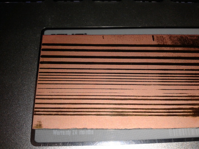

Heute ist mein UV-Härter mit der Post gekommen und ich hab eine Belichtungsreihe gemacht. Ich habe das Originalgehäuse verwendet mit nur den beiden Röhren in der Mitte. Als Vorlage habe ich Transparentpapier mit einem Tintenstrahldrucker (HP DeskJet 930C) bedruckt. Links: 3min Mitte: 2.5min Rechts 2 min Dünnste Leiterbahn: 0.1mm, dickste: 1mm
Ich werde also die Entfernung der beiden Röhren zueinander und die Entfernung der Röhren zur Platine bei meinem Belichter gleich machen.
Die Belichtungsergebnisse sind nicht gleichmässig genug, damit bekommst
du keine guten Ätzergebnisse hin.
Wenn du eine echte Reprovorlage hättest, die knackschwarz ist, könntest
du länger belichten, aber deine Vorlage verzeiht nicht.
Auch scheint mir, liegt deine Vorlage nicht überall direkt auf der
Platine.

Michael_ schrieb: > Deine Platinenvorlage ist einfach unbrauchbar und Mist. > Daraus kannst du nicht auf die Röhren schließen. Was würdest du mir dann empfehlen, um die Vorlage selbst Herzustellen?
> Ich habe die Platine so lange in den Entwickler gehalten, bis sie > entwickelt war. Das kannst du gar nicht erkennen ob eine Platine ganz durchentwickelt ist. > Ich habe nicht auf die Uhr gesehen, sondern so lange gewartet > bis die Platine gut aussah. Man kann überhaupt nicht sehen, wenn nur eine 10% dünne Schicht übrig ist, ist es immer noch abgedeckt, ob sie ganz durchentwickelt ist sagt nur der Ätztest. Für die Belichtungsreihe gilt nur: Entwickeln immer auf die gleiche Art und Weise. Der Ätztest sagt dann, welche Platine der Belichtungsreihe ausreichend belichtet wurde für diesen Entwicklungsvorgang.
Ich habe die Platine vor dem fotografieren kurz ins Ätzbad gelegt, damit die Leiterbahnen besser sichtbar werden…
