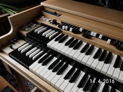

von Günter K. (guendi8846)

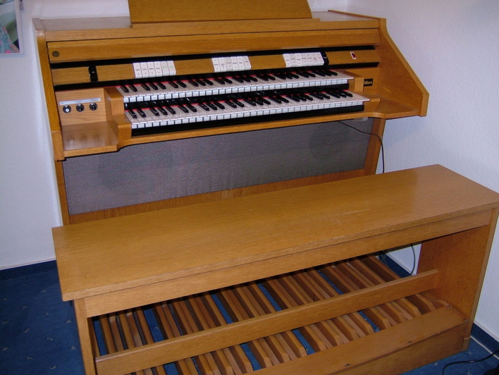

Wer kann meine analoge Orgel H.Ahlborn CL210 Bj.80 reparieren?
Im Ober-und Untermanual funktionieren einige (gleiche) Töne nicht.
Kosten? Wer hilft mir?  DANKE!

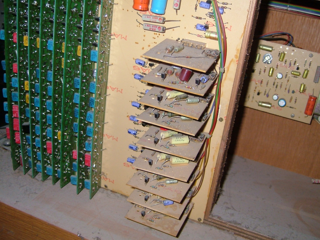

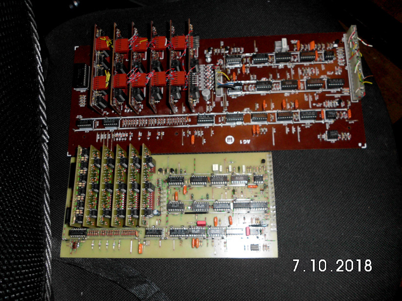

von avr3 (Gast)

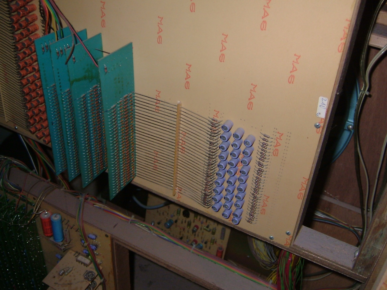

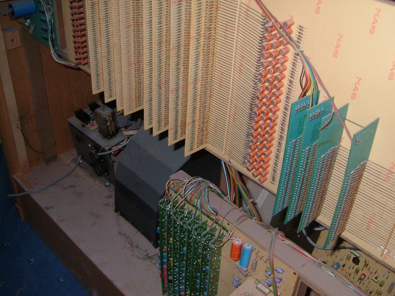

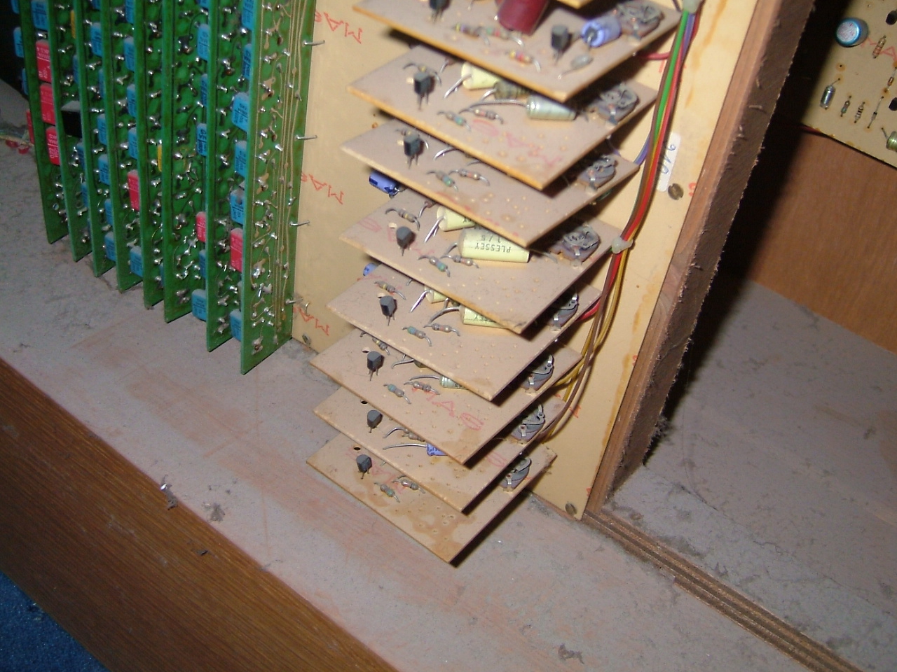

Noch was. Mach doch mal ein paar Bilder vom Innenleben. Das hilft sicher
ungemein weiter.
von guendi8846 (Gast)
DANKE Du machst mir Hoffnung. Aber wollte dies durchführen?
Anbei Bilder  (kann noch weitere Bilder senden)
guendi8846 schrieb:
> Anbei Bilder
Den Stromversorgungsteil können wir uns aber später nochmal ansehen.
Immerhin sieht man links im Bild die Teilerketten für die Töne - evtl.
sind am oberen Rand (bei den Trimmpotis) die Masteroszillatoren. Eine
dieser Platinen ist also defekt, bzw, der Masteroszillator schwingt
nicht mehr.
Dreh das höchste Register auf (evtl. Zugriegel, bei billigeren Orgeln
Drehpotis) und schau, ob du in der obersten Oktave noch alle Töne hast.
Wenn ja, schwingt der Oszillator, wenn nicht, prüf mal die
Spannungsversorgung der entsprechenden Platine.
Edit: Ah, ok, du hast vermutlich nur Schalter für die Register und keine
Zugriegel, das ist aber kein grosser Unterschied.
VIELEN DANK für Deine Mühe !  Spitze ! Schön das  mir wenigstens jemand
versucht zu helfen !
Deine Vorschläge habe ich gemacht. Es gehen die Töne g a h c  nicht
(teilweise leichter Pfeifton)
(Bekommst von mir 500,-- E  Erfolgsprämie  !!)

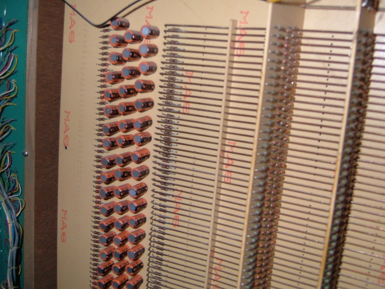

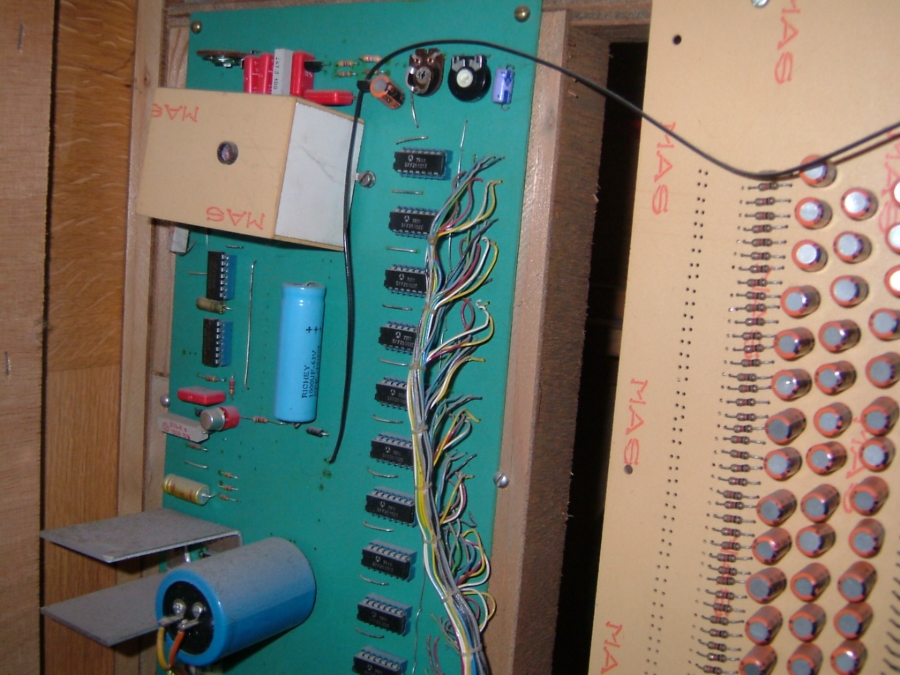

Hmm, da ist also ein System drin. G# (Gis) und B gehen noch? Sonst würde
ich vermuten, das den letzten Generator Platinen eine
Versorgungsspannung fehlt, evtl. ist da ein Tantalelko (das sind die
kleinen blauen Tropfen) auf Kurzschluss gegangen, und das hat dann eine
Leiterbahn 'abgebrannt'.
Hatte gerade eine Vox Orgel von 1972 mit einem ähnlichen Fehler, da war
es die Steckverbindung der Teilerplatinen zur Grundverdrahtung.
Die Orgel wurde allerdings auch jahrzehntelang immer durch die Gegend
getragen.
Die Masteroszillatoren erkennst du übrigens oft daran, das da eine runde
(Schalenkern) Spule ist und unmittelbar daneben ein Styroflex
Kondensator - das sind diese gewickelten Kondensatoren, von denen man im
Bild links einige sieht.
Die Potis auf den Platinen sind vermutlich dazu da, um die Teilerketten
auf den richtigen Arbeitspunkt zu bringen, so das jede Stufe brav durch
2 teilt für die niedrigeren Oktaven.
Mit einem Kopfhörer und Koppelkondensator kannst du übrigens mal direkt
an der Verharfung abhören, ob da auch schon die Töne fehlen.

guendi8846 schrieb:
> auch diese beiden Töne gis und b  gehen nicht.
Aha. Dann liegt also wirklich nahe, das den letzten Platinen, also
denen, die für diese Töne verantwortlich sind, der Saft fehlt. Am besten
mal mit einem Voltmeter vergleichen, wo da was fehlt, was an den
funtionierenden Tönen noch da ist. Oder du schaust, ob da unten wirklich
eine Leiterbahn unterbrochen ist.
In der Nähe des Generators für das G ist die Wahrscheinlichkeit am
höchsten.
von avr3 (Gast)
ja gern, ich sehe hier nämlich nur 8 Streifen. Wenn's die Oszillatoren
sind hätte ich 12 erwartet. Da aber genau 4 nicht gehen, könnten es gut
die sein die man hier nicht sieht. das legt dann wieder die
Spannungsversorgung zu den 4 Streifen nahe.
Wenn man den Aufbau so sieht dann wird wohl in dem ganzen Teil kein
einziger IC verbaut sein, vor allem keiner der aus einem
Mutteroszillator die 12 Halbtöne ableitet.

von ./. (Gast)
Die 8 Leiterkarten die man auf den Bildern sieht, sind die Filter für
die Register...
Ihr seid alle ziemlich ahnungslos...
Der "eigentliche" Generator scheint irgendwo mit am Netzteil zu sitzen,
da wo der dicke Elko im Bild ist.

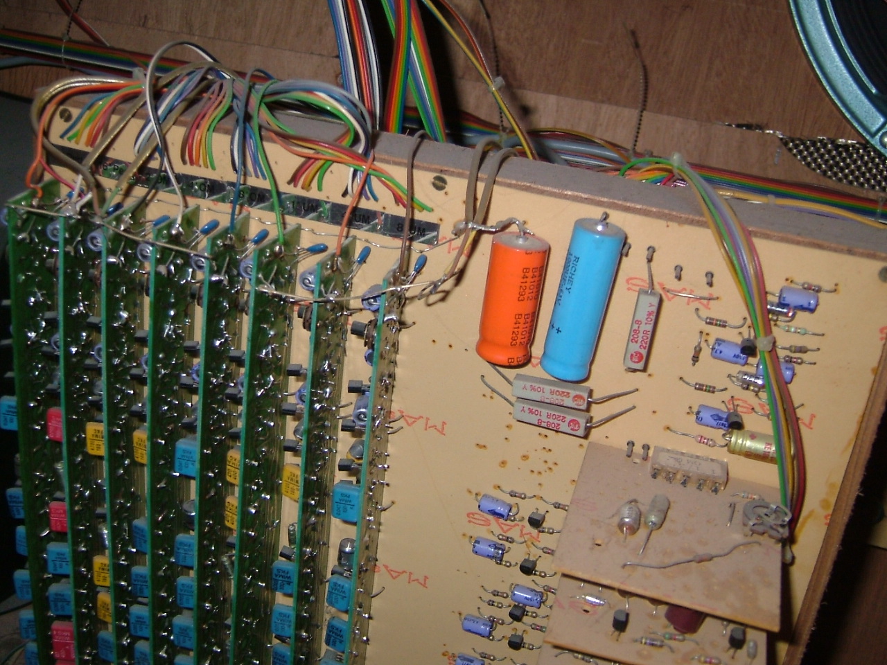

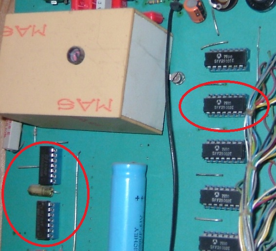

von Roman (Gast)
Als alter Orgel-Fan,
nun mal die Bitte nach einem Foto von der mit "MAS" beschrifteten
Platinen, und zwar der Teil mit den quer sitzenden Einzelplatinen.
Dort scheinen mir die TOP-Generatoren für die einzelnen Töne zu sein.
Das links kann eine Sägezahnbildung sein, immer mit halber Ampiltude der
höheren Oktave. Evtl. mit eigenm Filter. Sind auf den kleinen
Einzelplatinen noch weiter Angaben. Bitte Foto von oben und unten wenn's
geht. Das braune runde Teil scheint wohl der Schalenkern zu sein.
GRuss
Roman
von Roman (Gast)
Ich nochmal,
allen zur Aufklärung die 8 Platinen die längsstehen sind wohl die Filter
wie auf diesem Bild eindeutig zu sehen ist. 8'UM lautet die linke
bezeichnung, wenn ich das richtig sehe.
Also bitte Bilder von den rechts davon sitzenden Platinen machen.
Gruss
Roman

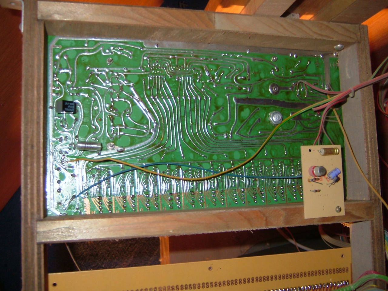

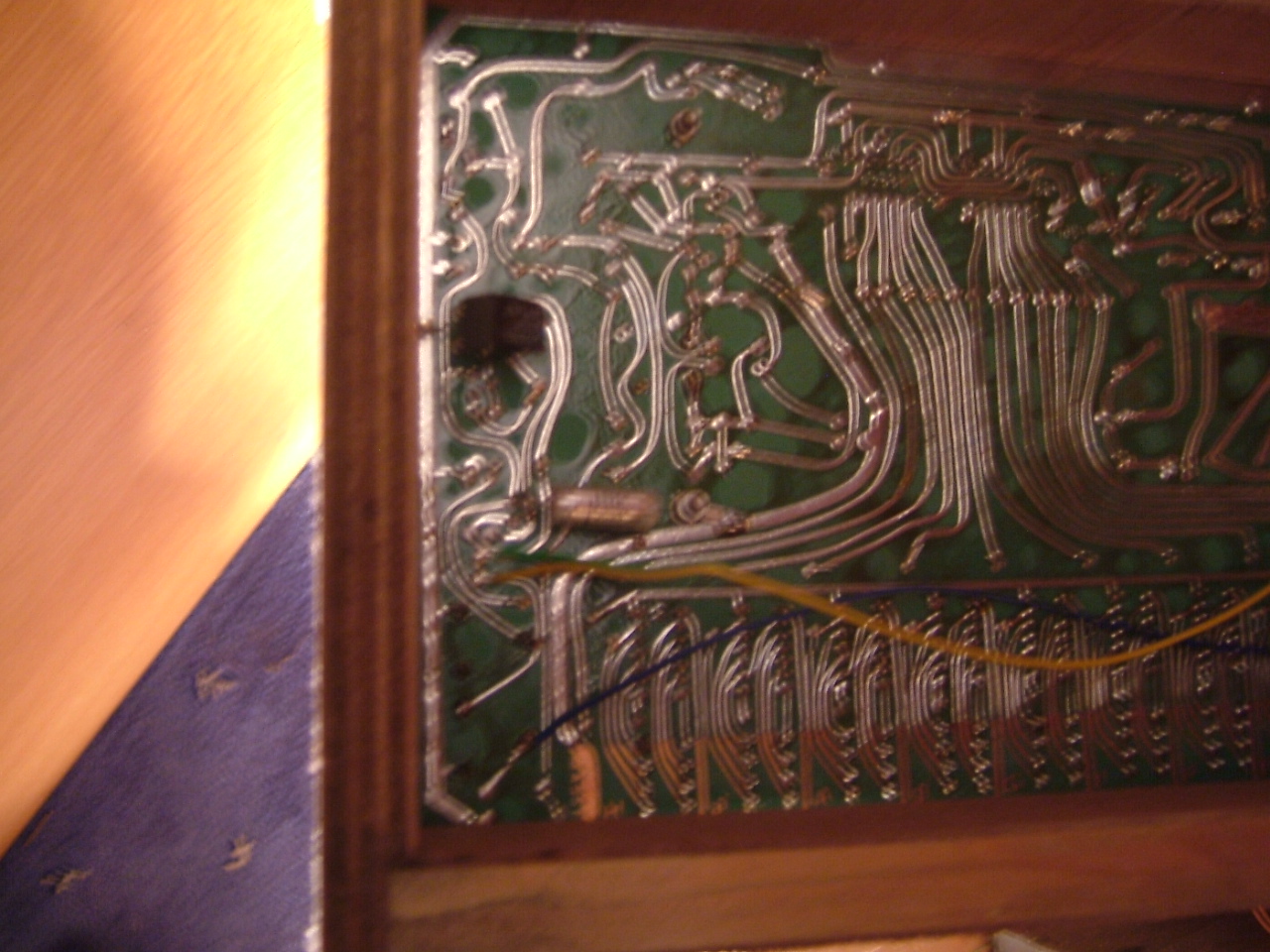

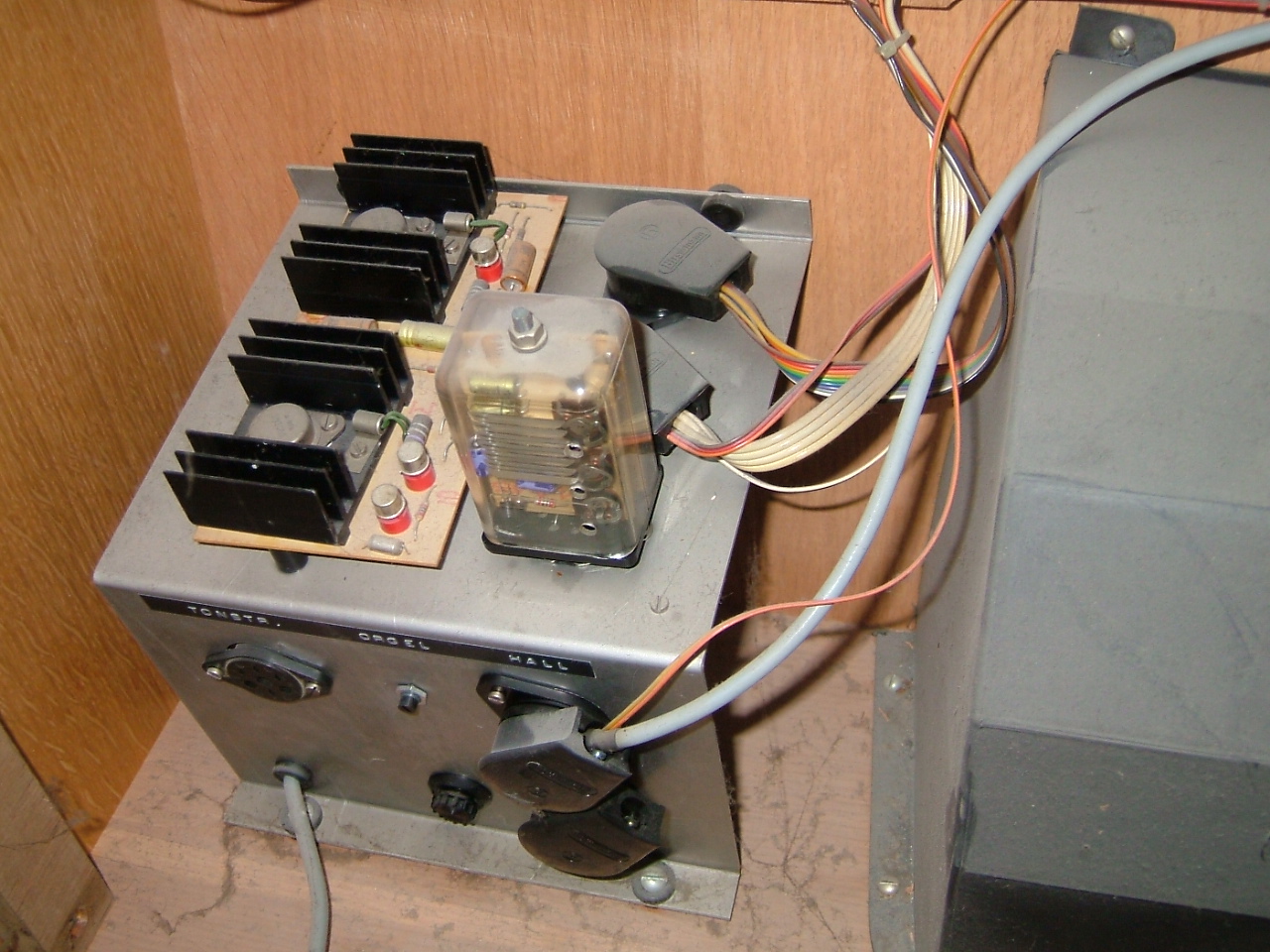

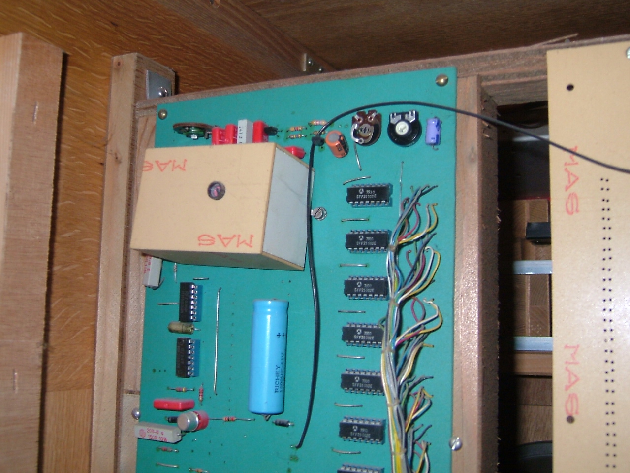

von ./. (Gast)
Wenn das Teil einigermassen traditionell gebaut ist,
müssten von dem Mutteroszillator/-en nebst Teilern ca. 100 Leitungen
in Richtung Tastatur marschieren.
Das tut es von diesen 8 Kärtelchen aber nicht.
Die Beschrifung drumherum verrät auch, daß dort die Filter per
Oktave je Ober- und Untermanaul sitzen.
Mach mal lieber ein ordentliches Foto von dem Teil ganz links,
mit dem grossen blauen Becher und den schwarzen Toffees rechts daneben.
Von den Toffees bitte noch eine Großaufnahme.

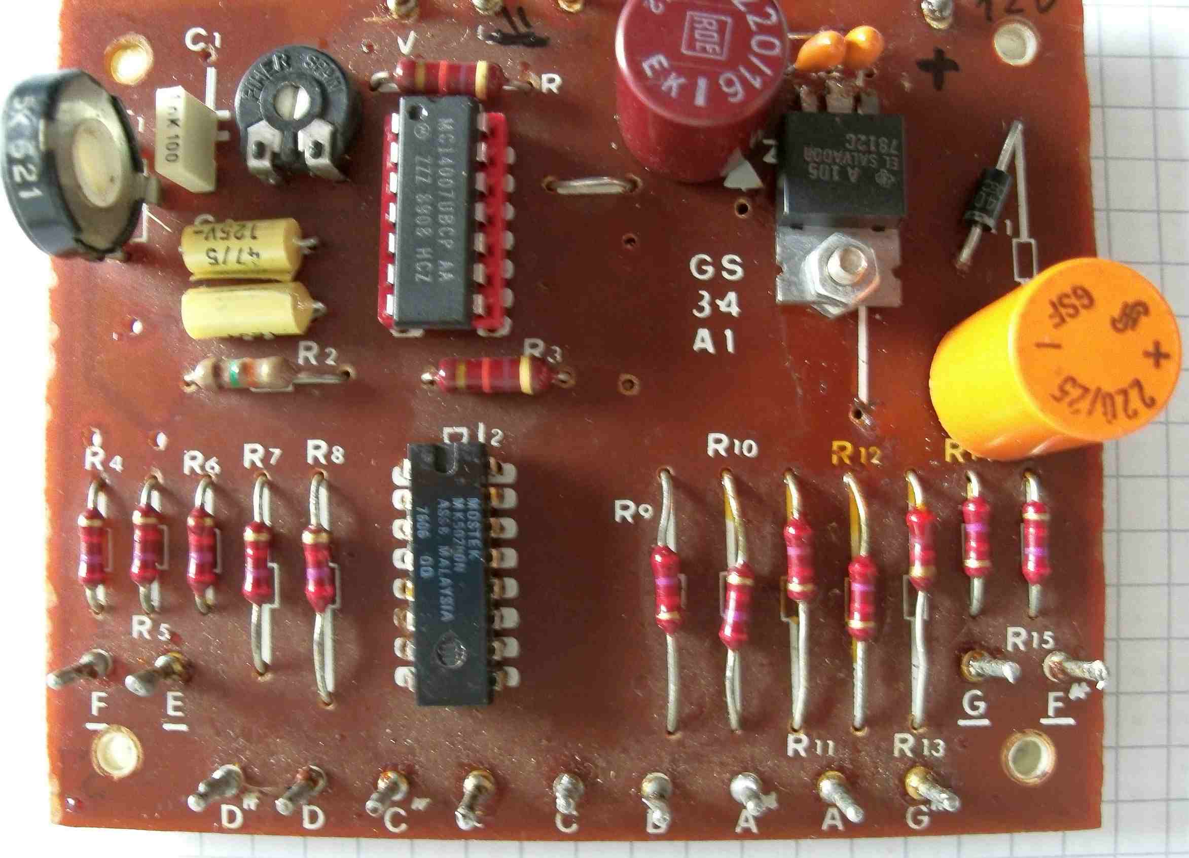

Anbei weitere Bilder !
Ich selbst kann hier nichts überprüfen. Wer könnte
vor Ort eine Reparatur durchführen.  500,--E  bei Erfolg !!
D A N K E  !  Vielen Dank für eure Hilfe !
von Roman (Gast)
Guendi,
bitte nochmal ein Bild von den auf Orgel_011 rechts zu sehenden
Platinen. Die kleinen die quer liegen! Dürften 12-13 Stueck sein.
Gruss
Roman

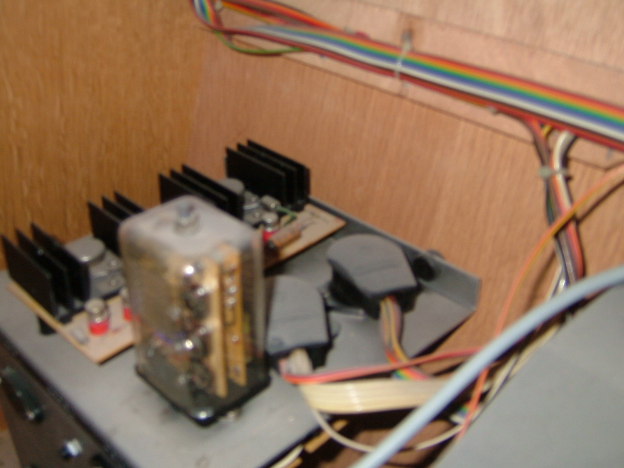

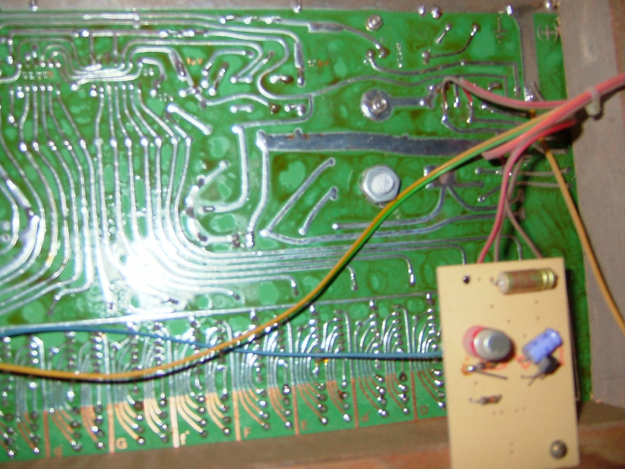

von avr3 (Gast)
Versuch mal bitte den Kasten(Abschirmung) auf Bild Orgel_009.jpg auf zu
schrauben und mach mal Fotos davon sowie von den IC (es gibt ja doch
welche) zu machen. Jetzt haben wir schon mal einen Mastergenerator und
die Teiler. Die Töne müssen an den Ausgängen der Teiler(die vielen
Drähte an der rechten Seite) nachweisbar sein. Die ICs sind sicher
billige Standardware. Alles weitere nach Sichtung.
Die gewünschten Bilder  !  Viele Grüsse  guendi8846
von Roman (Gast)
nach nochmaliger intensiver Betrachtung der Bilder scheint das die
falsche Spur gewesen zu sein. Könntest Du mal Bilder von grünen Platine
auf Orgel_003 und Orgel_009 machen. Aber bitte so das die Beschriftung
der IC's die kleine schwarzen Kästchen zu lesen ist. Scheint eher der
TOP zu sein. Es gab mal eine Satz Teiler der oberen Töne auf zwei Chips
verteilt, könnten die quer liegenden sein. Aber keine Beschriftung,
keine klare Aussage.
Gruss
Roman
von avr3 (Gast)
Das was auf diesem Bild zu sehen ist hat meiner Meinung nach nichts mit
der Tonerzeugung zu tun. Das werden Filter in aller erdenklicher Form
für die Klangformung sein. Da die Töne über Teiler erzeugt werden, und
somit Rechteck, gestaltet sich das in der Regel schwieriger als bei
Sperrschwingergeneratoren/Teilern die Sägezahn liefern.
Interessant ist halt das was in dem Abschirmungskasten steckt.
von avr3 (Gast)
Glaube das kommt mir auch bekannt vor. Dann wird in dem Gehäuse der
HF-Generator stecken der ja noch gehen muss. und die analogen teile über
dem Abschirmungsgehäuse konnten ein Tremelo bzw. tieffrequenter
Modulator sein.
von Roman (Gast)
In dem Kasten steckt der Hauptoszilator, also bitte drauflassen. Ist
meistens eine Spulen Schaltung Hartley oder so. Zentralschraube zum
Stimmen.
Roman
von Roman (Gast)
Es dürfte eines von den beiden hochkant stehenden IC's sein. Wenn man
die Beschriftung denn lesen könnte. Vielleicht vorsichtig mal rausziehen
und wieder reinstecken. Aber vorsichtig bitte vorher Heizung
anfassen(statische Aufladung) und keine Beinchen verbiegen.
Roman

D A N K E  !
Die beiden senkrechten Ic´s  haben folgende Bezeichnung:
035 P
MM5832N
und
847
MM5833N
Die rechten I´C`s waagrecht haben alle die gleichen Bezeichnungen:
                  7930
                  SFF25002E
Vielen dank für eure Bemühungen. Es wäre wenn wir noch eine gute Lösung
finden würden.
guendi8846
von Martin S. (sirnails)
Mit den SFF25002E könntest Du Glück haben.
Bei den anderen schaut es weniger gut aus, da er für Hammond nicht viel
gemacht hat.
von avr3 (Gast)
guendi8846 schrieb:
> 035 P
> MM5832N
> und
> 847
> MM5833N
Der MM5832 ist für G-C zuständig.
Den könnte man mal rausziehen und an diese Position den MM5833
einsetzen. Vom Pinout sind die gleich. Wenn es der Chip war sollten
jetzt wieder von G-C Töne zu hören sein, wenn auch die falschen.

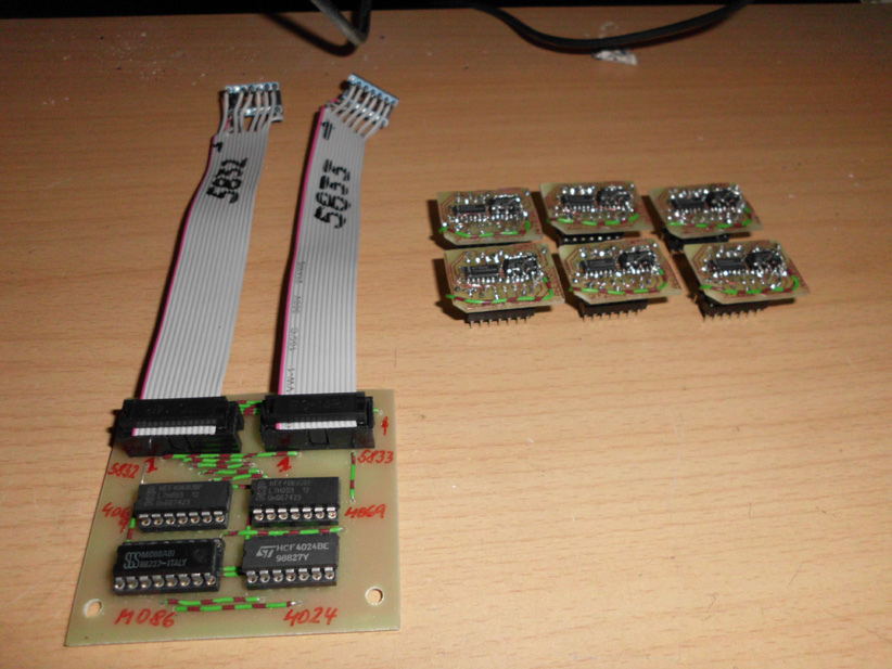

Und hier noch eine Quelle für einen Ersatz:
http://www.flatkeys.co.uk/MK50240.html
Danke , SPITZE !, habe jetzt viele Informationen bekommen. Ich benötige
jetzt nur noch jemand der dies in die Tat umsetzt.
Vielen  Dank!
von Hämmi (Gast)
Das ist jetzt aber fast Plug&Play, oder?
Du besorgst Dir z.B. von Flatkeys das "FK50240 configured for target
device MM5832 / MM5833 pair" Board, nimmst die beiden IC
(MM5832N/MM5833N) aus ihren Fassungen und stöpselst stattdessen die
vorbereiteten Adaptersockel dort ein.
Einzige Herausforderung ist den Pin 1 richtig zu plazieren, aber da wird
Dir sicher geholfen. Und vielleicht noch die Befestigung der Platine.
Das ist zu schaffen, nur Mut!

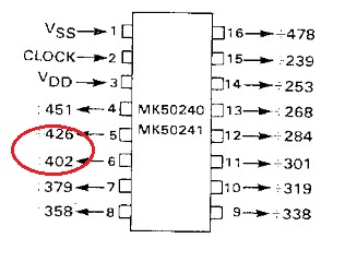

von Axel R. (Gast)
Kann man die Teilerfaktoren, die ja bekannt sind, nicht einfach mitm
kleinen AVR nachbilden?
Andererseits gibt es die Dinger fertig für schmales Geld zu kaufen.Ich
habe eben mal bei
draufgeklickt.
Paypal klick -> warten -> draufstecken. Spielt.
(Fast) wie in der TV-Werbung.
Trau dich einfach! Nur Mut.
Axelr.

von avr3 (Gast)
Um die originalen Teiler nachzubilden reichen die Timer in den AVRs
weder von der Auflösung noch von der Anzahl. Mit einem geht es schon mal
nicht. Hier geht es darum gleichmäßige Töne zu erzeugen die vom 2MHz
Haupttakt abhängig sind damit die Modulation noch geht. Wenn man nur die
Originalfunktionalität nachbilden will braucht man pro Ausgang
mindestens einen 9 Bit Timer der z.B. bei G# (Teiler 301) bei 150 ein
bei 301 den Pin ausschaltet. Das  nützt bei den ungeraden Zahlen auch
kein Vorteiler was. Das bei Uhren mögliche Verfahren hin und wieder
einen Takt kürzer oder länger zu machen geht bei Audio nicht. Das wäre
hörbar. Selbst mit kleinen Cortexen wie LPC11xx oder LPC8xx wären
wenigstens 2 nötig für 6 Ausgänge. Hier müsste man wirklich nur die
Timer initialisieren und frei laufen lassen. Da ist kein Interrupt
nötig.
Das was die Jungs bei dem MK50240 gemacht haben spielt aber in einer
anderen Liga. Um die angegebenen Werte zu erreichen muss entweder mit
einer PLL aus den 2MHz Grundtakt ein wesentlich höherer erzeugt werden
oder man misst die Eingangsfrequenz und erzeugt dann aus einer bekannten
hohen Fequenz die einzelnen Ausgangsfrequenzen. Die PLLs der üblichen
kleinen LPCs, STMs, AVRs können mit 2Mhz als Input für die PLL nicht
umgehen. Bliebe sowas wie der LPC17xx. Am Ende wird das wohl auf einen
FPGA hinauslaufen. Die CPLDs haben keine PLL. Ist jedenfalls ein
interessantes Thema. Und lustig irgendwie auch wenn man sieht mit
welchen Aufwand heute diese alten Chips nachgebildet werden. Ob da ein
Faktor 1000 bei der Anzahl Transistoren reicht?

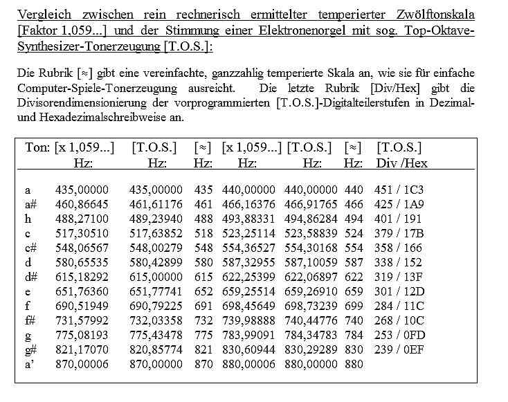

In den top octave-Datenblättern sind die Teilfaktoren eingetragen, da
damals Taktfrequenzen über 4 MHz kaum üblich waren, sind das wie schon
gesagt wurde 8 bis 9 Bit Zähler. Ein symmetrischer Ausgang bzw. 30%:70%
Tastverhältnis beim M082. Wenn ich das Blockschltbild richtig
interpretiere ist dazu ein weiterer Teiler durch 2 nachgeschaltet.
Einen von SGS habe ich im "Elektor-Piano" benutzt, er war pinkompatibel
zum ursprünglichen AY... brauchte aber keine dritte Betriebsspannung von
-12V.

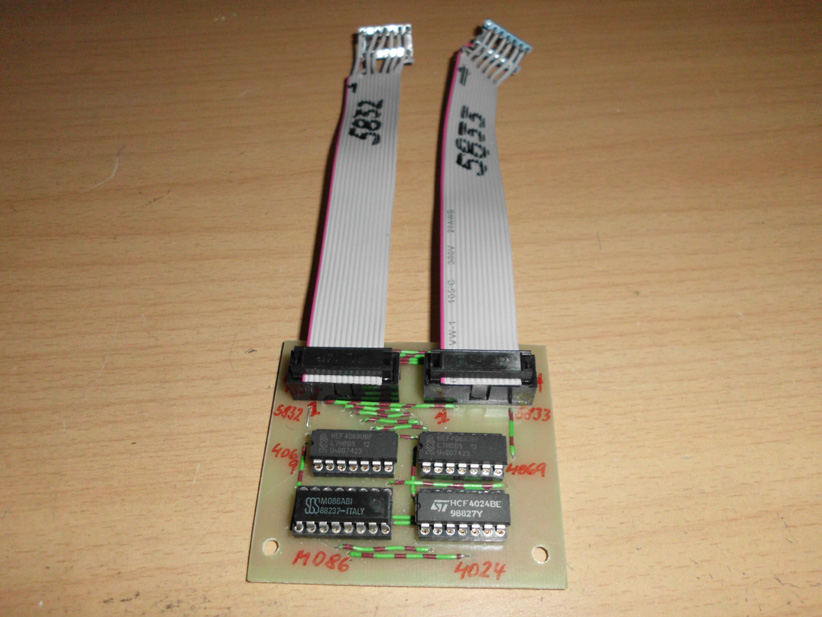

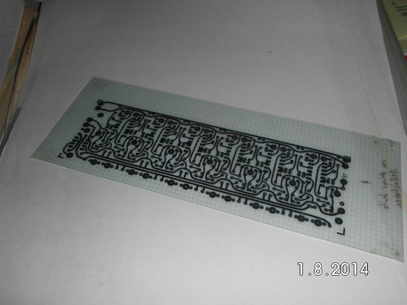

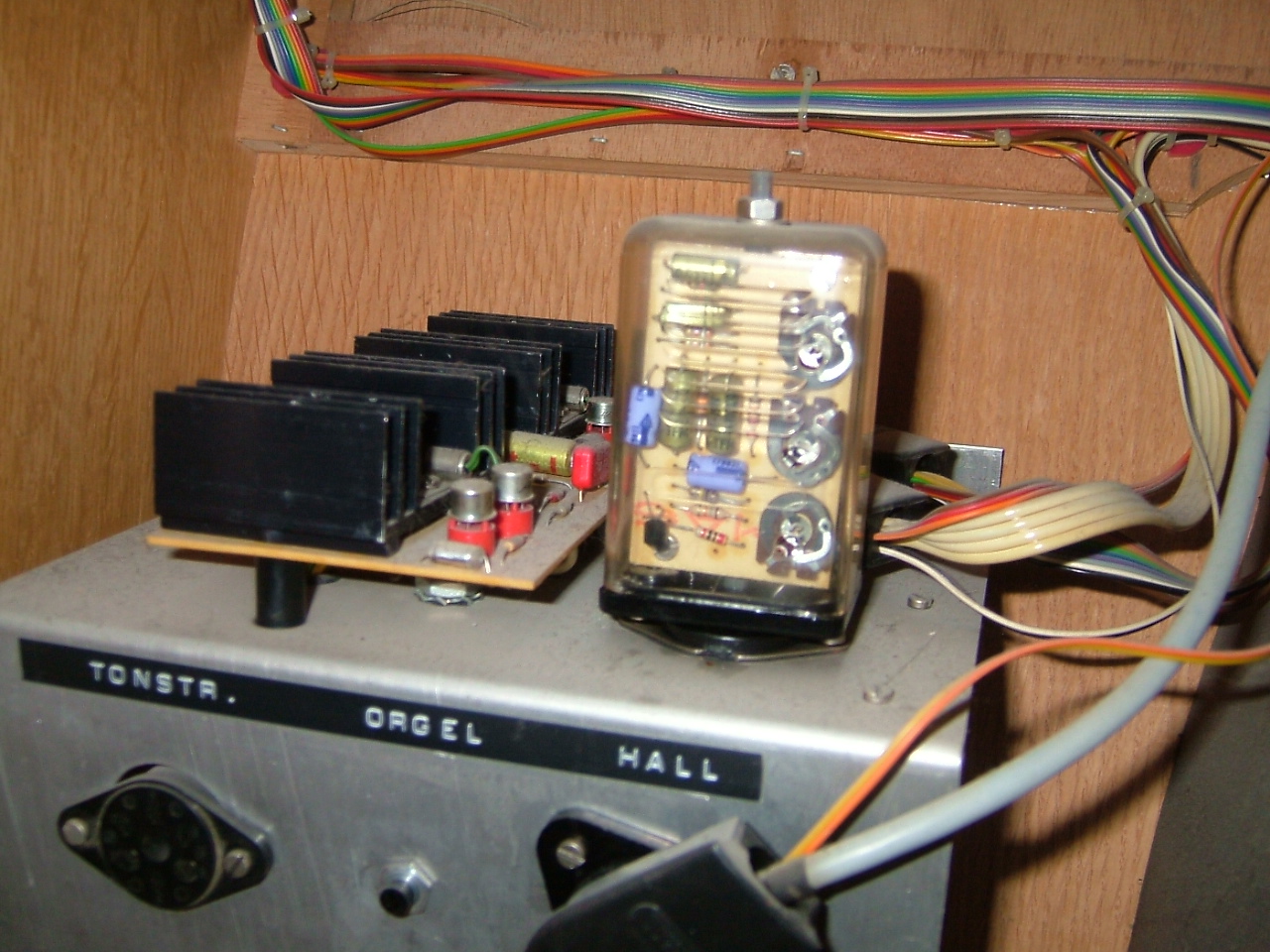

von happyfreddy (Gast)
Mir wurde über dieses Problem im Analogorgelforum (unter gleichem Nick
angemeldet) berichtet, deshalb melde ich mich hier direkt mal.
Ist schon einiges an Hilfe für diese Orgel geschrieben worden und die
Diagnose geht auch in die richtige Richtung.
Ich kenne diese Ahlborn Orgeln ( nicht zu verwechseln mit Dipl Ahlborn )
relativ gut und auch ihre Macken.
Im Foto 3 ( grüne Platine ) ist im Platinenmaterialkasten der
Hauptoszillator untergebracht. Links unterhalb davon die beiden TOS IC
die es nicht mehr gibt !!! Kann sein, daß ich noch einen der beiden
liegen habe aber wie es der Zufall will sicher genau derjenige, der
nicht defekt ist. Die lange Reihe der rechts davon senkrecht
untereinander liegenden IC sind die  Teilerstufen. Von dort aus gehen
die Tonsignale ( Rechteck ) auf die große Verharfungsplatine mit den
vielen senkrecht verlaufenden Platinen.
Diese Platinen sind die sogenannten Gatter die je nach Hüllkurve das
Tonsignal vom Tastenkontakt geschaltet zum Fußlagenverstärker
durchschalten.
Daran schließt sich die Klangformung an.
Fehlen jetzt einige Töne in allen Manualen und Pedal ( immer die
gleichen )
so liegt ein Fehler im Generator vor.
Man kann jetzt selektieren wo dieser Fehler genau liegt.
In einem Manual schaltet man nur eine Fußlage zB den 16 ´ ein ( Register
beliebig) und spielt von der tiefsten Taste bis zur höchsten.
Die fehlenden Töne notieren.
Schaltet man jetzt eine Fußlage höher(nur gerade Fußlage nehmen !! also
16 - 8 - 4 - 2 - 1  ) muß der fehlende Ton dann eine Oktave tiefer
liegen - wieder die gleiche Tastenbezeichnung.
Erscheint jedoch bei höheren Fußlagen der fehlende Taste wieder liegt
nur ein Fehler in einer der Teilerstufen von ( rechte IC Reihe
senkrecht)
Fehlt er jedoch bis zur höchsten Fußlage kommen nur die beiden TOS ICs
dafür in Frage.
Bei ungeraden Fußlagen wie zB 2 2/3´ ist ein Ton der in einer 4´ Fußlage
auf dem C liegen würde in der 2 2/3 Fußlage auf das G  in der Verharfung
geschaltet.
Deshalb hier zur Prüfung nur die geraden Fußlagen verwenden ( bei den
ungeraden Fußlagen fehlen sie logischerweise auch, nur auf anderen
Tasten ).
Sind alle Töne jedoch ab einem Manualbereich wieder spielbar ist nur ein
Oktavteiler IC betroffen. Der Fehler müßte jedoch auch analog im anderen
Manual anzutreffen sein.
Sind es dort andere Tasten die keine Töne mit einzelner Fußlage bringen
liegt zusätzlich noch ein Fehler in den Gattern vor.
In der höchsten Oktave der 1 Fuß Lage sind die direkten Töne der TOS IC
verschaltet ! . Alles was darunter liegt kommt von den Frequenzteilern
Sollten die TOS IC betroffen sein ( MOS  IC`s !! ) gibt es dafür keinen
original Ersatz mehr. Hier muß dann der Generator umgerüstet werden auf
noch erhältliche TOS Bausteine
Wichtig ist jedoch wieviel Töne der obersten Oktave diese beiden TOS iC
erzeugen. Sind es nur 12 Töne paßt so einiges an anderen IC. Sind es
jedoch 13 Töne ( und die auch alle benutzt ) kommt nur der MK 50240 oder
AY 3 - 215 in Frage. Da die Tonausgänge hier auf zwei IC verteilt sind
muß man eine Adapterplatine fertigen und sie entsprechend anschließen.
Sind Teilerstufen IC betroffen gibt es auch hier manchmal keinen
Original Ersatz mehr. Für einige Typen habe ich schon Ersatzlösungen in
IC Form gestrickt, gerade die MM - Reihe.
Bedingt durch den Aufbau der Orgel kann es auch zum gefürchteten
Kabelbaumbruch gekommen sein, weil hier ein ganzer Rahmen geschwenkt
wird und damit auch die Kabelbäume in sich gedreht.
Ahlborn Orgeln sind trotz Serie im Grunde immer Unikate - keine gleicht
genau der anderen.
Man wird es für verrückt halten solch alte Orgel noch wieder zum Laufen
zu bringen. Ich kann es jedoch voll nachvollziehen, wenn dies gewünscht
ist, weil mit solchen Orgeln vom Klang her das was rein digitale Systeme
bringen ( so gut es auch sein mag ) kein Vergleich standhält. Das hat
mit dem Klangempfinden dessen der diese Orgel spielt und auch seiner
Einstellung dazu zu tun. Ein Aspekt ob sich sowas überhaupt noch lohnt
steht dabei garnicht zur Debatte.
Gedern ist mit ca 1,5 Std Fahrtzeit quasi um die Ecke und sehe
eigentlich kein Problem die Orgel wieder zum Laufen zu bringen.

von RealHendrik (Gast)
Moin, Freddy!
Schöne ausführliche Antwort, und bonne chance bei der Reparatur. (Für
den Besitzer dieser Orgel: Freddy repariert seit Jahrzehnten Orgeln wie
kein Zweiter!)
Nur eines:
> geschaltet.
Ein Ton, der in der 4'-Lage auf dem C liegt, liegt in der 2 2/3'-Lage
auf den F, und nicht auf dem G.
Gruss,
Hendrik

> Hab mal nach Top-Octave_Synthesizer in CPLD/FPGA/VHDL/Verilog gesucht,
> aber da reden nur alle davon, offen zugänglich realisiert hat es
> anscheinend keiner.
Vermutlich ist es den meissten einfach zu trivial.
Einen einfachen Weg habe ich oben beschrieben.
process (clk)
begin
  if rising_edge(clk) then
    c0 <= c0 + 1; -- c
    c1 <= c1 + 1; -- cis
    if c0 = 17916  then  c0 <= 0; t0 <= not t0;  end if;
    if c1 = 16911  then  c1 <= 0; t1 <= not t1;  end if;
  end if;
end process;
out(0) <= t0;
out(1) <= t1;
Eine instanziierte PLL für clk (300 MHz) musst Du Dir noch dazudenken.

Warum muss es denn so ein hoher Takt für das FPGA Design sein? Kann man
nicht den extern zugeführten Masterclock einfach durch die Faktoren
(478, 239, 253...) teilen? Über den Masteroszillator wurden an den
Orgeln ja auch Gesamtstimmung oder Tremolo realisiert.
Das ist ehr eine akademische aber interessante Diskussion. Das o.g.
Ersatzboard verspricht eine Genauigkeit von 0.05 Hz. Um das hinzukriegen
und auch noch synchron zum Masteroszillator vom 2MHz muss die Frequenz
die geteilt wird auch wenigsten 20-100 mal höher sein als die 2MHz. Da
gabs ja auch noch einen Schalter zum Transponieren und für eine
alternative Stimmung. Um das zu realisieren muss man schon etwas höher
gehen.

Rechnen wir mal 9 Bit pro Halbton, mal 12 gibt 108 Flipflops. Das ist
ein mittelgroßes CPLD, noch kein FPGA.
Die fast symmetrische Ausgangsschwingung kann man ja durch Zentrierung
des Zählers auf 256 erreichen, also z.B. für gesamte 301 (siehe
M08x-Datenblatt) von (256-301/2) bis (256+301/2) (auf- oder abgerundet)
zählen lassen. Das höchstwertige Bit ist dann das Ausgangssignal.
Ein größeres CPLD könnte auch noch sämtliche Teilerstufen enthalten.
TQFP144 oder ähnliche Gehäuseform.

Zum FPGA:
Der Hintergrund für die hohe Frequenz ist einfach die erzielbare
Genauigkeit.
Die ICs benutzten optimierte kleine Teilerfaktoren die dafür eine
"krumme" Eingangsfrequenz erfordern.
Die Eingangsfrequenz der zum Test benutzen Cyclone2-Boards war fix mit
50 MHz.
Die maximale Clockrate liegt beim verwendeten FPGA bei 300 MHz, die mit
einer der PLLs aus den 50 MHz erzeugt wurden.
Optimiert bezüglich der Genauigkeit ist das Konzept nicht.
Der Fehler der Periode liegt max. bei 1/150 MHz und dürfte zu
verschmerzen sein. Wenn man es genauer haben möchte, könnte man die
Teiler immer noch zwischen N/N+1-Teilung gewichtet hin- und herschalten.
Das Transponieren ist übrigens ganz einfach: Es werden per
12fach-MUX/Schalter die Töne "daneben" benutzt.
Alternative Stimmungen sind genauso einfach. Einfach per MUX auf einen
anderen Satz Teiler schalten.
In einen CPLD mit 128 Makrozellen (MAX7000) passt es, wenn man von
niedrigeren Frequenzen ausgeht.
Luxusfunktionen wie Transponieren fallen da dann aber flach.
Die Minimalbeschaltung für das FPGA ist "minimal".
Also eine Handvoll 100n/1u, 2 Spannungsregler 1,5V/3,3V,
Quarzoszillator, der Configflash und der FPGA natürlich selber.
Wenn man statt Quarz einen DDS nimmt (AD9835 reicht), kann auch ein CPLD
sehr fein transponieren und mit viel Bitschaufelei auch modulieren.
MAX7000 wäre dann ein EPM7128S für 5V (wenn es den noch gibt) - ich
versuche gerade das Datenblatt hier einzutragen
http://www.altera.com/products/devices/max7k/overview/m7k-overview.html
Hi
Der IC 3 von Böhm war schon ein sehr seltenes Exemplar ( 24 Pin Gehäuse)
was dann auch relativ schnell durch den AY 3 - 214 von General
Instrument ersetzt wurde.
Ich habe noch so einen IC 3 im Bestand denke aber daß auch dieser
bereits eine defekte Teilerkette hat.
Der Grund warum sie oft in die ewigen Jagdgründe wanderten war sicher
der abgeschirmte Blechkasten aus dem die 12 obersten Töne mit
Durchführungskondensatoren herausgeführt wurden. Selbst der AY 3-214
wurde mit aufgeklebtem Kühlkörper betrieben was auf thermische Probleme
deutete.
Warum in manchen Orgeln so viele Einzeloszillatoren verwendet wurden hat
mit dem Einschwingverhalten der Töne zu tun, um hier gleiche
Verhältnisse wie bei Orgelpfeifen zu erzielen, wo sich die Luftsäule ja
auch erst aufbaut.
In solchen Schaltungen wird eine spezielle Hüllkurve durch das Schließen
des Tastenkontaktes erzeugt mittels der dann der eigentliche LC
Oszillator gesteuert wird. Der LC Oszillator schwingt also erst nach
einer Tastenbetätigung an und ist sonst stumm.
Man kann dies jedoch auch nach den Teilerketten realisieren an denen die
permanenten Rechteckfrequenzen anstehen mit ähnlicher Hüllkurve.
Der Klang wird jedoch bei einzelnener Ansteuerung der LC Oszillatoren
lebendiger und die einzelnen Töne sind auch nicht phasenstarr verkoppelt
wie dies bei Teilerketten der Fall ist.

Das Problem in Musikinstrumenten in Verbindung mit einem TOS ist die
Erzeugung von 12 obersten Tönen die untereinander  ein Frequenzabstand
von 12te Wurzel 2 haben. Um den Faktor 12te Wurzel 2 digital umzusetzen
verwandten viele Hersteller den Bruch 196/185 der nur einen geringen
prozentualen Fehler aufweist. Um die Fehlertoleranz weiter herabzusenken
und den dabei entstehenden Jitter zu umgehen hat man die
Ausgangsfrequenz des Mutteroszillators noch eine Oktave höher angesetzt
und die erzeugten 12 Teiltöne dann jeweils durch 2 geteilt.

In Frage kommt da 13 Töne bereitgestellt werden müssen nur der MK 50240
( Tastverhältnis 50:50 ) bzw MK 50241 ( Tastverhältnis 30:70 und Top C
mit 50:50 )

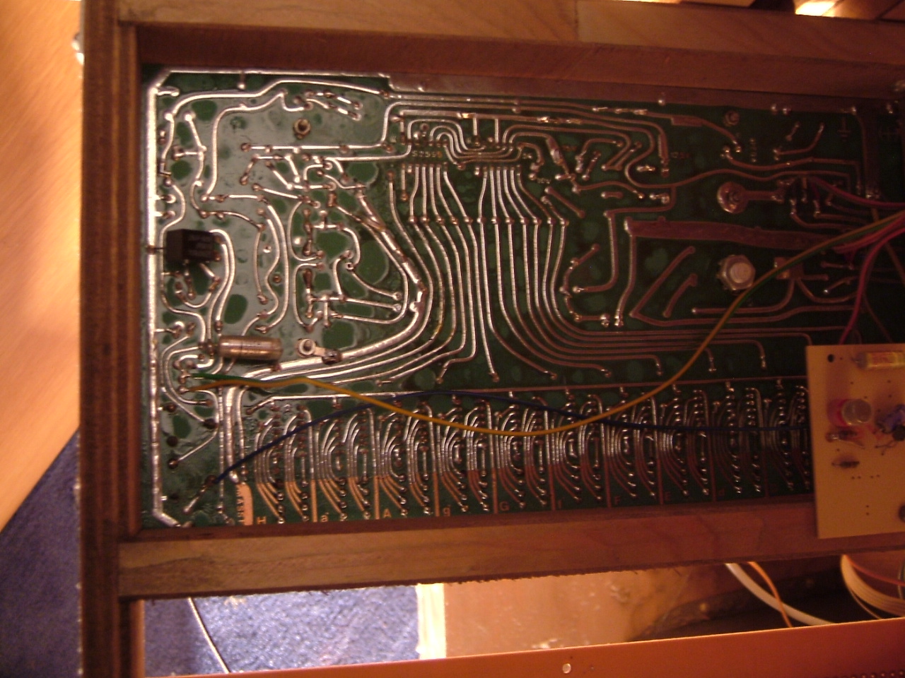

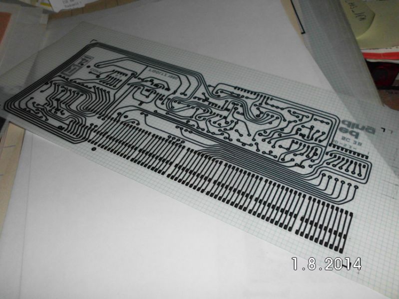

für happyfreddy: Anbei noch Bilder
hi,
besten Dank , damit komme ich ein entscheidendes Stück in der
Vorbereitung weiter
Es bringt absolut nichts sich nur um den TOS zu kümmern.
Ist die wahre Ursache ein defekter Frequenzteiler, der den TOS Ausgang
kurzschließt nur weil diese galvanisch miteinander verbunden sind, wird
ein neuer TOS Ersatz den gleichen Weg gehen.
Wichtig also hier die Verdrahtung des Teiler IC mit seinen 4 getrennten
Teilerketten im Innern. Dies müssen im Layout als ingesamt 7stufige
Teilerkette verschaltet sein.
Um dies in Zukunft zu verhindern werden die Ausgänge des TOS gepuffert
mit je zwei hintereinder geschalteten Invertern
von Axel R. (Gast)
kann man sich die Bilder, die man hier postet, VORAB am PC oder am
LCD-TV ansehen, bitte? Die unscharfen könnte man gleich vornweg löschen
und bräucht sie hier nicht hochladen...
hi
Gerade wenn man wie hier auf eine Verdrahtung angewiesen ist können auch
solche Fotos hilfreich sein, zumal - bedingt durch die verzinnten
Leiterbahnen -
Lichtreflexe beim fotografieren entstehen, die einen genauen Verlauf und
Anschluß am IC nur schwer erkennen lassen. So zB die Frage: sind da
wirklich zwei IC Pin direkt miteinander verbunden oder nicht.
Habe ich mehrere Fotos zur Auswahl kann ich sie mit entsprechendem
Bildbearbeitungsprogramm übereinander legen und farblich verändern.
Für mich waren sie hilfreich, daraus die eigentliche Schaltung
abzuleiten.
von Axel R. (Gast)
Bei allem nötigen Respekt:
Vergleichen wir
http://www.mikrocontroller.net/attachment/196804/orgel_002.JPG
mit
http://www.mikrocontroller.net/attachment/196807/orgel_005.JPG
Das ist doch kein Rollfilm einer Pouva Start. Da war es ungewiss und
erst nach einer Woche feststellbar, ob das Foto etwas geworden ist. In
der heutigen Zeit muss das einfach nicht mehr sein. Zumal eine sofortige
Einsicht- und Einflußnahme möglich ist.
Ist aber nur der von mir ausgesprochende Gedanke vieler hier.
Ist auch nicht böse gemeint. Einfach nächstes mal vielleicht drann
denken.
Ordentlich Licht anmachen und an der Knipse auf "Blume" drücken.
Axelr.
Anhand der Fotos, Datenblätter der IC´s wurde dann etwas vorgearbeitet.
Passende Platine für den TOS Ersatz geätzt.
Habe mich für eine Version mit zwei 14 poligen Flachbandkabeln
entschieden die per Wannenstecker mit den IC Sockeln verbunden werden.
Um für später bei einem möglichen Kurzschluß der Oktavteiler IC auf der
sicheren Seite zu sein wurden Pufferstufen dazwischen geschaltet.
Als Ersatz IC für die 5832/5833 sollte ein M 086 Verwendung finden.
Aus den Fotos der Platine war zu ersehen daß der Anschluß TOP C nicht
benutzt wird sondern nur der Anschluß C/2 für die C Kaskade. Damit kann
auch ein 12 Ton TOS statt des 13 Ton TOS verwendet werden.
Das Problem jedoch daß der M 086 als höchsten Ton das Top C hat, er
liefert also nur die Töne C# bis top C und nicht wie mit der 5832/5833
Variante die Töne  C bis H. Würde man so einfach den Top C als C/2
verbinden erklingen alle C´s in einer Okatve jeweils eine Oktave zu
hoch.
Abhilfe schafft hier ein dazwischen geschalteter Oktavteiler für den
Ausgang Top C.
Um ganz sicher zu gehen wurden auch noch 6 Ersatz Oktavteiler für den
SFF 25002E mit SMD IC´s aufgebaut. Dazu war es einfach erforderlich das
Layout in diesem Bereich zu kennen wie die einzelnen Teilerkette
innerhalb des IC verdrahtet sind. Hätte ich einfach nach Datenblatt ein
Ersatz IC konzipiert hätte ich in diesem Fall genau den verkehrten
Eingang benutzt.
Heute vor Ort dann zunächst Bestandsaufnahme.
Die Ausgänge des 5832 hatten alle eine Spannung von - 27 V die an den
Eingängen der beteiligten Teilerstufen lagen. Meine Befürchtung, die
sind auch hin hat sich nicht bewahrheitet. Dazu wurde der 5832 entfernt
und probeweise die beteiligten Teilerketteneingänge, die von diesem IC
gespeist wurden, mit denen des 5833 verbunden. Die Teilerketten haben es
alle überstanden und sind intakt geblieben.
Da ich an den Flachkabeln des Ersatz TOS gedrehte Sockel verwendet habe
paßten dies nicht in die IC Sockel der alten 5832/33. Die Sockel wurden
durch gedrehte Versionen ersetzt. Dennoch ließ sich danach noch kein Ton
der Orgel entlocken, außer komischer Geräusche mit hohem Rauschanteil.
Verantwortlich dafür waren jedoch die Pufferstufen meines Erstz TOS.
Kurzerhand wurden diese Puffer wieder entfernt und jeweils Eingang und
Ausgang gebrückt. Danach ließen sich schonmal Töne entlocken bis auf

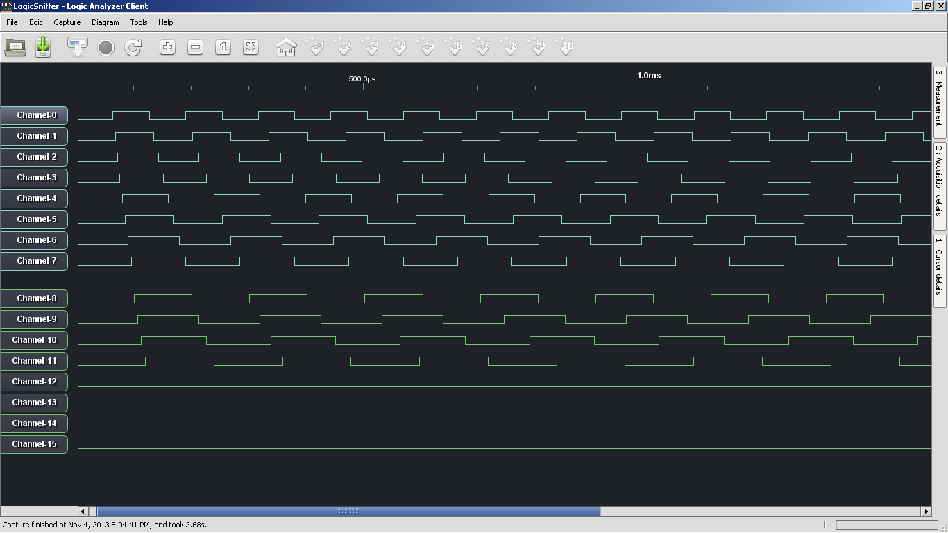

einen der aus der Reihe tanzte und gleich 4 Oktaven zu tief klang. Auch
das oszillokopierte Signal dieses Ausgange sah anders aus als die
anderen.
ES waren mehrere Frequenzen überlagert.
Kurzerhand wurde betreffendes IC Beinchen außerhalb der Fassung
zugänglich gemacht und hier war dann das Signal einwandfrei. Da ich die
Platine einseitig geätzt hatte mit vielen Jumpern, die auch recht nah
beieinander lagen erfolgte hier eine kapazitive Koppelung von mehreren
Frequenzen die dieses komische Signal zur Folge hatten. Die Jumper in
dem Bereich wurden entfernt und eine direkte Verbindung auf kürzestem
Wege zum Flachbandkabelstecker  hergestellt, Danach war auch der letzte
Ton einwandfei in seiner Signalform.
Erfreuliches Ergebnis:
Die Orgel spielt nun wieder wie in alten Zeiten
Erkenntnisse:
Je nach verwendetem Teilerketten IC Typ kann eine Pufferstufe
völlig fehl am Platze sein und das Signal verfälschen.
Durch die Pufferstufen war ein reichlich verschachteltes Layaout
notwendig, was kapazitive Koppelungen hervorruft.
12 Ton TOS IC können durch Nachschalten eines Teilers in 13 Ton TOS

Sodele im Zuge der Recherchen auch das Geheimnis um den Dr Böhm IC 3
gelüftet.
Es handelt sich um einen SANYO M 8071  baugleich mit LM 8071.
Falls jemand das Datanblatt hat bitte mal posten damit ein Archiv auf
aktuellem Stand gehalten werden kann.

Wenn solche 2 Phasen TOS IC ersetzt werden müssen reicht es, nur eine
der beiden Phasen als Eingangsfrequenz zu benutzen.
Gegegenbenenfalls muß jedoch um die richtige Tonhöhe zu erhalten diese
angepaßt werden, was jedoch keinerlei Probleme darstellt. Eine
Regelspannung zur Stimmkonstanz kann aus dem jeweiligen höchsten Ton
abgeleitet werden und dem eigentlichen Oszillator als Regelgröße
zugeführt werden.

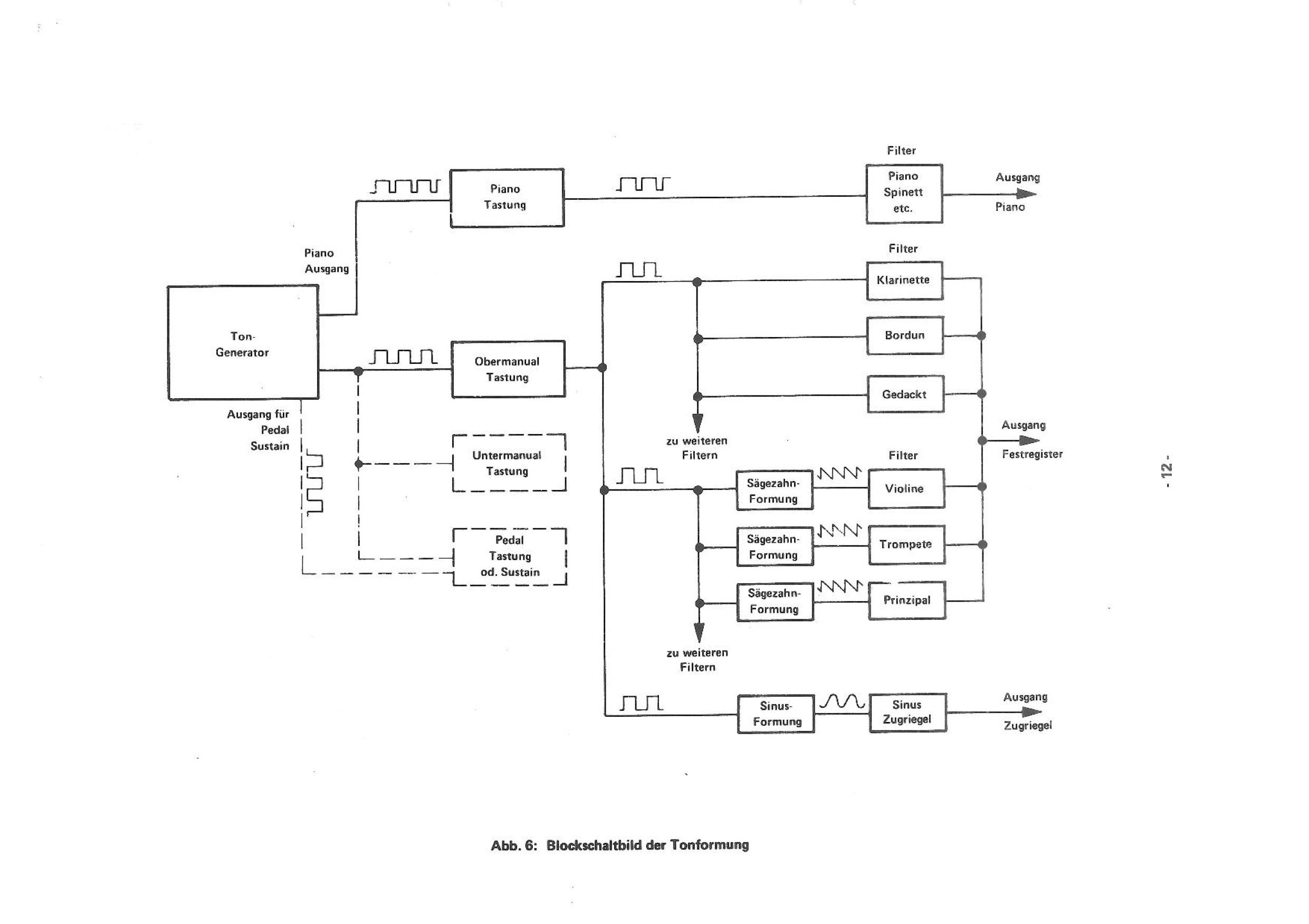

Nachdem der TO endlich ein Foto seiner betagten Orgel gepostet hat, kann
man in Zusammenhang mit dem Gesagten sehr leicht verstehen, warum er
'lächerliche' 500,- SPRINGENn ließ . Alleine der Aufwand für eine neue
'Verharfung' sprengte jeglichen finanziell vertretbaren Rahmen. Selbst
im hochindustrialisierten Zeitalter. Wersi-Bausatzkäufer sind allein
darum häufig volle zwei Jahre (und viele noch länger) an ihrem
Jahresgehalt-Prunkstück gesessen. Und waren oft(zu R)echt verzweifelt.

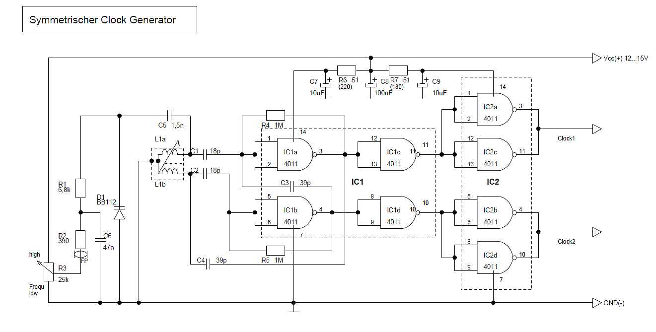

> Interessant daß dieser TOS von einem 2 Phasen Taktgenerator gesteuert
> wird.
Mein Dr. Böhm IC3 tut es auch noch. Der bekommt bei mir
auch genug Luft um kühl zu bleiben.
Ist halt PMOS. Da braucht es öfter 2 Phasen für den Takt.
Statt Kapazitätsdiode wird bei mit Drehko (500 pF) der
Oszillator über 2 Oktaven durchgestimmt.
Das Vibrato wird am Emitter des Oszillators eingekoppelt.
Zwei schnelle Schalttransistoren sorgen für den
guten 2 Phasentakt mit genug Amplitude.
Das damals verlinkte Datenblatt passt m.W. nicht auf den IC3.
Ich hab es ja damals auch ohne Datenblatt geschafft.
Da reichte eine Prinzipzeichnung in der Funktechnik.
von Karl B. (gustav)

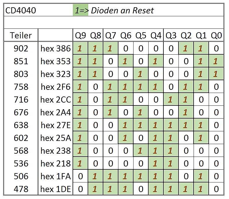

die ICs TMS3819 Top octave synthesizer zur Erzeugung der höchsten 12
Töne der temperierten Tonleiter sind schon lange abgekündigt. Es sind
meistens Teiler durch 256. Dachte mir, dann geht das vielleicht auch mit
4040-ern.
Tatsächlich. Passt auf eine Europaplatine die noch darunter montiert
wird.
ciao
gustav
Schätze da ist Dir ein Schreibfehler unterlaufen.
nicht  TMS 3819  sondern TMS 3839  !!
Dieser TOS war auch seinerzeit im Wersi DT 74 Generator der alten
W 248/358 Serie bis 1976 verbaut.
Die Schaltung entspricht genau diesem Generator, den ich noch in einem
Exemplar liegen habe. Frequenzteiler wie seinerzeit üblich der SAJ 110.
Die BB 112 Kapazitätsdiode entspricht auch der beim DT 74 verwendeten
MV 1401  mit 500pF  - eine Abtsimmdiode für damalige AM Empfänger.
Da der TMS 3839 mir seinerzeit zu teuer war habe ich ihn durch
einen AY 3-214 ersetzt. Das geht ohne weiteres wenn eine Taktphase
weggelassen wird. Tonausgänge muß man den Pins des TMS anpassen.
Die Teilfaktoren solcher TOS IC´s bewegen sich jedoch
zwischen 451 und 253 ausgehend von 4 Mhz Fin. Mit Faktor max 256 ist da
keine Torte zu gewinnen wenn der Generator 8 oder 9 Okaven abdecken
Jep,
ok. TMS3839, von glaube ich Texas Instruments.
> soll.
Fully ack.
Da gab es einmal ICs die, nannten sich "voll temperiert". Das war der
TMS3839. Die anderen waren eben "nicht volltemperiert".
Die anderen hatten gerade beim Schritt d-a eine reine Quinte ohne
Schwebung. Bei Orgeln einfach ein Unding.

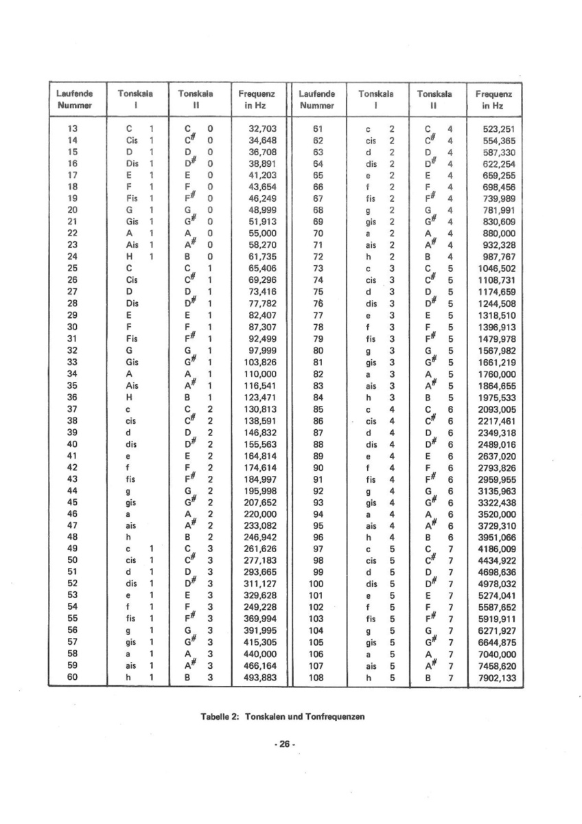

Habe noch mal in meinen alten Unterlagen gekramt und finde da eine

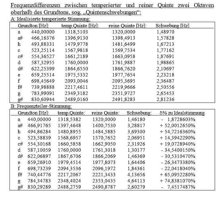

Gegenüberstellung der Skala, wie sie klingen soll, und wie groß doch die
Differenzen sind. Für jeden Tonschritt anders, so dass die
"Kombinationstöne" nicht mehr dem Reihengesetz der Bach-Stimmung folgen.
Aber für Bierorgeleffekte ganz brauchbar noch oder für den
Flipper-Automaten ;-)
Vielleicht kommt morgen noch ein mp3-File nachgeliefert von der Platine
oben.
(Momentan komme ich nicht dazu.)
ciao
gustav

Naja mit der Tabelle an Tonfrequenzen bewegst Du Dich bereits
im Bereich nach etlichen Frequenzteilerstufen eines SAJ 110,
sprich dreigestrichene Oktave
Ein TOS = TOP OCTAVE SYNTHESIZER IC erzeugt jedoch die HÖCHSTE
vorkommende Oktave , also Frequenzen zwischen 4000 und 8000 Hz.
Von jedem dieser 12 Töne folgt dann der Frequenzteiler zb SAJ 110,
der jeden Ton dann in 7 Stufen jeweils durch 2 teilt.
Somit ist der Frequenzumfang eine TOS Generators incl der Frequenzteiler
dann 8 Oktaven :
oberste liefert der TOS
die 7 unteren Oktaven dann der SAJ 110 zB
Je höher ein TOS getaktet wird desto genauer sind die internen 12te
Wurzel2
Teiler zu realisieren. Höhere Taktfrequenz ist jedoch meist mit Wärme
verbunden. Wenn jetzt ein TOS abgeschirmt wird wegen HF hat man ein
thermisches Problem, wie so oft bei BÖHM im Weisblechkasten des
Orgelgenerators einer nT Serie CnT  DnT  FnT / GnT anzutreffen.
Auch kleine Kühlkörper halfen da nichts und so mancher TOS ist dort den
Hitzetod gestorben
Der Begriff "ein TMS 3839 lieferte eine wohltemperierte Skala an Tönen"
ist nur eine Werbeaussage bzgl der Genauigkeit.
Der TMS 3839 ist also nichts besonderes hier und durchaus mit
anderen TOS ICs vergleichbar.
Andere Hersteller haben hier eine Vielzahl an TOS ICs auf den Markt
gebracht, beim TMS 3839 kam komischerweise danach absolut NICHTS mehr.
Texas Instruments hat hier den Musikalischen Sektor schnell wieder
verlassen, andere dagegen erst richtig ausgebaut vor allem GI und SGS,
MOSTEK .
> rein gestimmte Töne bedingen einen anderen Aufbau des
> Generators, der nur mit zwei Hauptoszillatoren realisiert werden kann

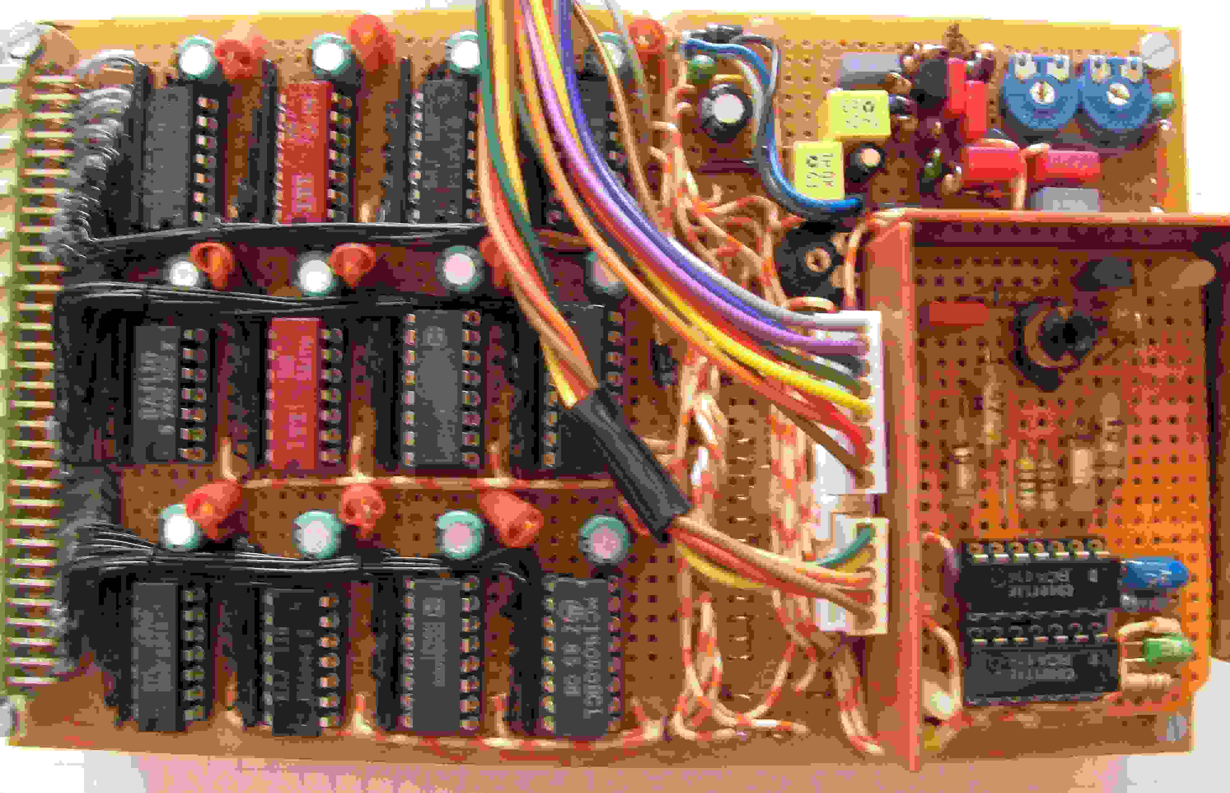

das waren dann afaik die Ics S2556 und S2555 (in der "Apollo" Orgel).
Mit dem 4040 (als Ersatz für TMS3839 etc.) bekommt man auch die 12
höchsten Töne geteilt. Die Dioden an den entsprechenden Q-Ausgängen in
Oder bringen Reset beim erwünschten Zählerstand.(Siehe Bild)
Ohne Tastatur klingt es natürlich grausig, wenn man mit dem einen Finger
an die 96-polige DIN-Leiste packt, Armgelenkband dann an
NF-Verstärker-Eingang.
Kam damals dann auf die verrückte Idee, alles auf Europakartenformat und
19" Gestell zu bringen. Na ja. Auch ein Bastelprojekt, das nie so ganz
fertig geworden ist.
ciao
gustav
R. S. schrieb:
> könnte man da auch mal ein paar Bilder vom Aufbau sehen.Wäre echt nett
> von Dir.Habe zwar keine Orgel, finde aber das Thema sehr Interessant.
gerne.
Der oben gebastelte Generator war dann Bestandteil eines
selbstspielenden nennen wir es 'mal Minisynthesizers.
Damit konnte man dann schon so etwas, was man heute als "Loops"
bezeichnet herstellen. Weil die damaligen Synthesizer irgendwie nicht so
toll klangen, also ganz am Anfang die Töne nicht polyphon und nicht
"temperiert" spielen konnten, ich aber nicht auf Orgelakkorde verzichten
wollte, kam es dann dazu.
Die Steuerung der Töne über Analogschalter und TTL-Logik.
Dazu dann noch so eine Art Drumbox. Also Flanger und Echo habe ich jetzt
mit PC "nachvertont".
Leider ist der ganze Aufbau bei einem Umzug abhanden gekommen. Nur den
TOS konnte ich mir noch einmal nachbauen.
Aber Nostalgie ist auch nicht schlecht.
ciao
gustav

Also ein CD 4040  ( ein 11-stage Ripple Counter mit Reset) ist
kein direkter Ersatz für einen TMS 3839 oder anderen TOS IC
Sowas wie den CD 4040 könnte man auch durchaus mit zwei
in Reihe geschalteten SAJ 110 machen und hätte dann sogar 14 Stufen.
Übrigens wenn B3000+ vorher schrieb, er wäre aufgrund eines
WIC 4040 auf diesen Thread gestoßen, so ist ihm sicherlich ein
WIC Bezeichnung ist eben nicht immer mit einer Bezeichnung CD xxyy
für Cmos ICs identisch !!!
So ist zB ein WIC 6020   ein CD 4066 bzw HBF 4016
ein WIC 4011 zwar ein CD 4011 aber meist in der xxUB (ungebufferten)
Version, genauso ein WIC 4001  ein CD 4001 UB oder WIC 4069 ein CD 4069
UB.
Aber ein WIC 4000 dagegen ist ein LM 3900, ein 4fach OPAMP und kein
Digital
IC und ein WIC 5020 ein TDA 1022  eine 512stufige Eimerkette.
Es gabe jedoch auch spezielle ICs, die man sich wirklich hat herstellen
lassen und für die es eben KEINEN adäquaten Typ gibt.
So zB die WIC 8010 , WIC 8020 , WIC 8030 etc aus dem WM II Schlagzeug.
Diese ICs sind kundenspezifisch programmierte M 253 Rhytmusgeneratoren.
Vom Hersteller SGS gab es ein blanco Pattern Formular wo man die
gewünschten Events eintragen konnte. Aufgrund dieser Tabelle wurden dann
die ROM Kundenmasken für die Herstellung gefertigt.
Maskenkosten seinerzeit um die 3000 DM / Serie gem Datenblatt
Mindest Abnahmestückzahl belief sich auf  1000 Stück / IC
Solche Firmeninternen Bezeichnungen sollen nur verwirren und bei Böhm
hat man generell jegliche IC Bezeichnung durch Nummern nach dem Präfix "
IC " ersetzt. Originalaufdrucke meist auch noch abgeschliffen.
Sowas nannte sich dann halt  " selektiert " ( = wunderschöne
Kundenbindung im Falle eines Defektes)
Also wenn mittels eines CD 4040 hier etwas als definierter Teiler
fungieren soll, so müssen von den entsprechenden Ausgängen noch logische
UND/NAND Gatter folgen, deren Ausgang dann dem Teilfaktor entspricht.
Nach dem Konzept muß dann das ganze noch weitere 11 mal aufgebaut werden
um einen passablen Ersatz für einen 12 Ton TOS zu haben.
Wiegesagt die möglichen Teilfaktoren eines CD 4040 reichen hier bei
weitem nicht aus. Für Studienzwecke jedoch unbesehen brauchbar.

noch ein paar Ergänzungen zu meinen Basteleien:
Habe einmal im Datenblatt des Mostek MK50240N nachgesehen und stelle
fest, dass bis auf zwei die Teilerverhältnisse mit der Exceltabelle oben
übereinstimmen. Diese arbeitet mit Faktor zwei.
Das hat folgenden Grund:
Die Impulse, die an der letzten Teilerstufe des von mir verwendeten
CD4040B abgegriffen werden, sind "Glitches". Diese kurzen Impulse werden
von den so wie so notwendig werdenden nachgeschalteten Teilern durch
zwei, den Oktavteilerstufen, wieder zu Rechteckimpulsen mit
Tastverhältnis 1:1 geformt. Daher alles am Anfang eine Oktav höher. Der
SAJ110 wird ebenfalls durch den 4040 ersetzt teilweise sogar auf der
Platine gemixt, wie man sehen kann.
Auskopplung erfolgt über 33k Ohm Widerstände.
Natürlich ist unter Verwendung der genannten Ics da die temperierte
Stimmung nur mit starkem Kompromiss mit Augen-Zudrücken erreicht.
Das Platinchen ist aus einer Billigorgel.
Interessant am Rande, wie man dem Aufdruck entnehmen kann, wird die
amerikanische Bezeichnung für die Note H -> B gewählt.
ciao
gustav

Im Zuge des Bau meiner ersten Helios habe ich früher bis auf
wenige Fälle alle Platinen selbst gefertigt wie zB
(Bild PI13  Piano Kontakte , Bild SC3  Soundcomputer)
Das war sehr mühselig die Abbildungen der Bauanleitungen
umzurechnen und sie mit Brady Bändern auf Rasterfolie zu kleben.
Bekannt war nur der Abstand von 2 IC Pins mit 2,54mm mehr nicht.
Dennoch hat man so sehr viel Geld damals gespart und Eigenleistung
darf da eh nicht gerechnet werden.

fertigen vor allem wenn doppelseitig mit Durchkontaktierung.
Vieles von damals aus den 70ern habe ich peu a peu wenn benötigt
auf PC Layout umgesetzt, gerade wenn es beim Bau meiner letzten Helios
darum ging, Baugruppen stark zu verkleinern um sie mechanisch
überhaupt unterzubringen.
(Bild AUFBAU-3257  die Wersivision im Original und verkleinert)
Rein analog aufgebaut ist man auch gezwungen sich mit dem Ausbinden
von Kabelbäumen nach alter Schule auseinanderzusetzen wenn es
ordentlich aussehen soll.

Nochmal zurück zum TOS Chip
Habe im Internet gerade eine ähnliche Lösung wie meine
seinerzeit bei der Ahlborn gefunden
Nur zum Vergleich :
Das was auf dem großen Board mit DSP alles drauf ist war auch
wie hier beim MK 50240 in einem 16 Pin DIL Gehäuse.
Ich hatte seinerzeit einfach einen verfügbaren anderen TOS
verwendet. Laut der Tabelle ist diese DSP Lösung für nahezu
alle Derivate an TOS ICs verwendbar. Die eigentliche
Codierung auf die benötigte Zuordnung der Pins erfolgt dann
an den kleinen Steckerplatinen direkt, dh für jedes gewünschte
TOS Exemplar gibt es einen bestimmten Kabelsatz mit Direktstecker.
Wenn man bedenkt, daß auf der relativ kleinen Chipfläche
im 16 Pin Gehäuse hier dann 12 Zähler incl Jitter-Teiler
untergebracht sind kann man sich mal ausmalen wie klein doch
diese Chipsstrukturen wirklich sind. Die reine Chipfläche
dürfte hier maximal 4 x 8mm sein wenn man das zum AY 3-214
sieht der ja in der Mitte des Keramikgehäuses eine Goldplatte
trägt, die in etwa diese Abmessungen hat. Darunter wäre dann
der Platz für Chip incl der Bonding Drähte zu den eigentlichen
IC-Pins.

In folgendem link wird auch über alternative Lösungen
eines TOS Ersatzes diskutiert
https://hackaday.com/2018/05/24/ask-hackaday-diy-top-octave-generator/
Die Analyse der bekannten TOS ICs  ( im Link als TOG bezeichnet ) kommt
jedoch zu der Erkenntnis, daß hier 12  Zähler mit je 9 bit Länge und
entsprechendem Reset bei gewünschtem Zählerstand beteiligt sind.
Die Lösungsansätze gehen von Controllern mit mehreren 16 bit Timern bis
zu CPLD und FPGA Lösungen. Bei Software Lösungen wird auch das Problem
einer gleichzeitigen Steuerung bei mehreren im Chip vorhandenen Timern
erörtert was mit Timing Problemen behaftet ist. Obendrein macht die
Einspeisung eines Frequenzvibratos wie beim echten TOS Probleme.
Beim echten TOS ist das Frequenzvibrato nur eine Modulation des
Taktgebers.
Da die Tonerzeugung im echten TOS eh parallel abläuft bliebe nur eine
entsprechende FPGA Lösung weil dort die Abläufe auch alle parallel
ablaufen
- ganz im Gegensatz zu jeder Softwarelösung.
Bei all diesen Überlegungen kommt zwangsläufig auch die mechanische
Größe
einer Ersatzlösung vs echtem TOS Chip mit ins Spiel.
Ich kann  mir jedenfalls nicht vorstellen, daß man bei den einstigen
Herstellern alle Pläne vernichtet hat und es sicherlich möglich sein
müßte diese Chips wieder neu aufzulegen.
Die Synthesizer Szene hat lange Zeit von den CURTIS  ICs für VCO , VCA
etc
gelebt. Genau diese Chips werden jedoch heute wieder hergestellt und das
obwohl die Nachfrage sicher nie so groß werden wird wie sie einst war.
Warum also nicht auch die TOS ICs ?

von Vojtech Tichy (Gast)
- 6 Ersatz Oktavteiler für den SFF 25002E
Hello, I am from czech republic, but I don't speak german.
I am working on repair an organ with the same genereting system as
"guendi8846" has.
But I know for sure that SFF 25002e IC is destroyed. Do you have 2 of
them at home? I cannot find them anywhere.
Thank you
