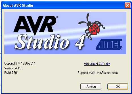

- AVR Studio 4.18 + SP3 ist NICHT das gleiche wie AVR Studio 4.19!
  Die 4.19er ist aktueller und unterstützt auch aktuellere Controller.
- Es ist in der Version 4.19 KEIN BUG, dass WinAVR nicht erkannt wird.
  4.18 war für WinAVR ausgelegt, dieses wurde auch vom Studio erkannt.
  4.18 + SP3 erkennt WinAVR UND die neue AVR Toolchain
  4.19 erkennt mit Absicht nur noch die AVR Toolchain, WinAVR kann aber
manuell angegeben werden...ist aber nicht mehr relevant.

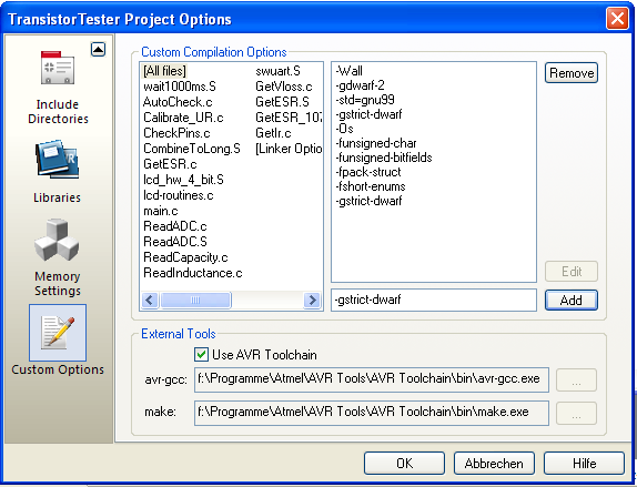

Lösung:
Es liegt ganz einfach am avr-gcc selbst. AVR Studio 4 benötigt zum
debuggen das dwarf-2 Format...hiermit kann man angenehm seinen C-Code
Simulieren.

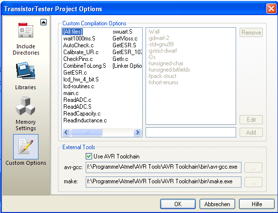

Man gehe im AVR Studio auf PROJECT -> CONFIGURATION OPTIONS -> CUSTOM
OPTIONS.
Hier unter [All Files] gibt man seine Flags an den Compiler an.
Es steht hier im Normalfall "-gdwarf-2". Hiermit wird das Format Dwarf
Version 2 erzeugt.
Die GCC-Entwickler erlaubten sich aber ab einer bestimmten GCC-Version
auch Erweiterungen aus den Versionen 3 und 4 mit einzubringen...das
bracht dem AVR Studio 4 das Kreuz!
Man muss ZUSÄTZLICH folgendes goldene Flag hinzufügen:
-gstrict-dwarf
So wird dem Compiler mitgeteilt, auch wirklich NUR die Dwarf Version zu
nutzen, welche angegeben war (hier Version 2).
Jetzt funktioniert AVR Studio 4 wieder absolut ohne Fehler mit der
neuesten AVR Toolchain und auch mit den Kommenden ;)
Rauf und runter debuggen in allen Optimierungsstufen kein Problem ;)
Also Version 4.19 installieren + neueste Toolchain + goldenes
Compiler-Flag unter FERTIG.

von m.n. (Gast)
Vielen Dank für Deinen Erfahrungsbericht. Wie von Dir vorgeschlagen,
habe ich die 4.19 Version samt aktueller Toolchain installiert.
Ein kurzer Test mit einem kleinen Programm für den ATmega48 zeigt, dass
der Code durch "-gstrict-dwarf" von 2340 auf 2390 Byte steigt.
Da ich nie den Debugger/Simulator verwende, lasse ich diese Option doch
lieber weg. Bei den µCs mit wenig Programmspeicher könnten diese Bytes
entscheidend dafür sein, ob das Programm noch in den knappen Speicher
paßt.

Vielleicht beim Hinzufügen des Parameters nicht auf Add gedrückt,
sondern gleich auf Ok...dann wird er nicht in die Liste übernommen. Aber
dann dürfte sich ja auch nichts verändert haben :D

Genau, diese Fehlermeldung kommt zB unter Windows 7 wenn der Parameter
fehlt. Dass es sicher an der ELF-Datei liegt, konnte ich nur
feststellen, da in einer virtuellen Maschine unter Windows 2000 eine
andere Meldung kommt "Error loading Object .elf". Windows 7 stürzt hier
irgendwie komplett mit einer MFC-Fehlermeldung ab.
Es muss wirklich so sein, dass du den Parameter nicht richtig
hinzugefügt hast.
In den Optionen unter "Custom Compilation Options" muss [All Files]
selektiert sein. Dann musst du in der Zeile neben dem Add-Button
"-gstrict-dwarf" eingeben und unbedingt danach den Add-Button drücken!
Nicht einfach auf OK klicken!
Erst wenn "-gstrict-dwarf" in der Liste steht, darfst du mit OK
bestätigen. "-gdwarf-2" muss ebenfalls drinstehen.
Hier meine Liste als Beispiel:

von Michael D. (mike0815)
Nabend...
vielleicht sollte man noch erwähnen, das das Flag "-gstrict-dwarf"
nicht hinzugefügt werden kann, wenn ein "externes Makefile"
benutzt/angegeben wird. Siehe Screenshot!
Des weiteren habe ich gerade das Studio4.19 inkl. aktuelle Toolchain neu
installiert. Unter Info wird auch die korrekte Version angezeigt.
Gruß Michael
