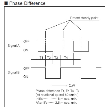

Hallo! Mache jetzt schon drei Tage an einem erst einmal sehr leicht aussehenden Problem. Hab diesen Drehencoder von Pollin http://www.pollin.de/shop/downloads/D240313D.PDF Wenn ich mir jetzt das Datenblatt ansehe dann "sitzt" der erste Rastpunkt genau auf der B-Flanke. Wenn ich jetzt am Decoder drehe dann bekomme ich alle möglichen Zustände. Was ich damit sagen will ist das der Rastpunkt alle "Werte" bekommen kann. AB 0,0 0,1 1,0 und 1,1. Ist das so gewollt oder verstehe ich da irgendwas falsch? Ich hätte gedacht das jeder Rastpunkt auf einem festen wert steht?!

>Im obigen Datenblatt sind Tiefpassfilter 10k/10nF in Reihe zum >µC-Eingang eingezeichnet. In Verbindung mit der Eingangshysteres des AVR >(?) ist dies schon eine hinreichende Entprellung. Das ist keine Entprellung. Das ist Bastelkram.

Hab mir hier schon einiges zu Drehencodern durchgelesen und hab mich für die Variante 1ms Interrupt entschieden. Initialisert wird mit dem Einschaltzustand des Encoders. Dann 5x rechts +5 links und Breakpoint bei test_cnt>20. Das Array im Debugger ausgeben. Leider ist das Ergebnis nicht wie erwartet eine Änderung der Bitfolge von z.B. 00 01 00 01 00 01 zu 11 10 11 10 11 10 beim ändern der Drehrichtung. Vielmehr wird immer mit 00 01 angezeigt. Es scheint kein Richtungswechsel passiert zu sein. Manchmal ändert sich auch die Bitfolge. Wenn ich zuerst nach rechts drehe dann kommt die 11 10 11 10. Auch hier ist die Änderung der Drehrichtung nicht zu sehen (immer noch 11 10 11 10) ? Langsam drehen - schnell drehen - kein Unterschied.

Manuel Kampert schrieb: > Hab mir hier schon einiges zu Drehencodern durchgelesen Im Artikel Drehgeber gibt's einen Abschnitt "Dekoder für Drehgeber mit wackeligen Rastpunkten" der Exakt für Manuel Kampert schrieb: > Hab diesen Drehencoder von Pollin optimiert wurde. Probier den mal.
Manuel Kampert schrieb: > Leider ist das Ergebnis nicht wie erwartet eine Änderung der Bitfolge > von z.B. 00 01 00 01 00 01 zu 11 10 11 10 11 10 beim ändern der > Drehrichtung. Vielmehr wird immer mit 00 01 angezeigt. Dann hat es geprellt. Bei einem prellfreien Drehgeber und hinreichend schneller Abtastung kommen immer alle 4 Zustände vor: 00 01 11 10 00 ... bzw. für die Gegenrichtung: 00 10 11 01 00 ... Rastpunkte bedeuten nicht daß Zwischenzustände ausgelassen werden. Prellen bewirkt, daß das Encodersignal mehrfach zwischen immer den gleichen zwei Zuständen hin- und herspringt. Also bei Beachtung obiger Reihenfolge immer einen (Viertel-)Schritt vorwärts und einen rückwärts. Eine vernünftige Software (im Gegensatz zur der Frickelei mit Interrupts von oben) schaut auf die Zustände und zählt nur dann, wenn die Zustände in der korrekten Reihenfolge durchlaufen werden. Wenn man allerdings die volle Auflösung will (Viertelschritte) dann bekommt man mit prellenden Encodern zwangsläufig häufige Wechsel +1/-1. Besser verwendet man Halbschritte, in einem kompletten Zyklus aus 4 Zuständen zählt man also nur zweimal weiter. Das ist dann auch garantiert prellfrei. Ganz ohne Gefrickel mit RC-Gliedern. Insbesondere kann man bei Encodern mit wackeligen Rastpunkten die beiden Schaltpunkte zwischen die Rastpunkte legen. XL

Manuel Kampert schrieb: > sollte doch spätestens bei der achten Rasterung bei 00 und 11 > angekommen sein - selbst bei wackeligem Rastpunkt und starkem prellen? Der sollte schon beim 3. Rastpunkt jeden Zustand durch haben. btw: Was soll denn der Code den sie da gepostet haben Ihrer Meinung nach machen?

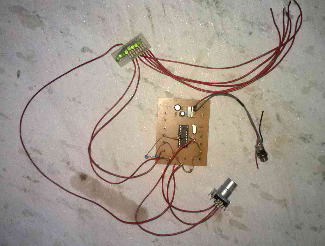

>Ich habe meinen Fehler auf jeden fall - auch mit eurer Hilfe - gefunden. >Ursache war das schöne bunte lange Flachbandkabel. Auf 5cm gekürzt läuft >alles so wie ich mir das gedacht habe :-) Stell doch mal ein Foto Deines Aufbaus rein. Obige Aussage glaub ich einfach nicht. Nicht bei Signalen unter 50 MHz.
Manuel Kampert schrieb: > Leider habe ich keine Ahnung warum hier jetzt so viele gerade diese > Thema benutzen um sich hier so anzugreifen... > > Ich denke es führen viele Wege nach Rom. > > Ich habe meinen Fehler auf jeden fall - auch mit eurer Hilfe - gefunden. > Ursache war das schöne bunte lange Flachbandkabel. Auf 5cm gekürzt läuft > alles so wie ich mir das gedacht habe :-) Wie lang war das denn vorher? Ich glaube, du hast eher die Symptome kuriert. mfg.
@ spontan (Gast) >>Ich habe meinen Fehler auf jeden fall - auch mit eurer Hilfe - gefunden. >>Ursache war das schöne bunte lange Flachbandkabel. Auf 5cm gekürzt läuft >>alles so wie ich mir das gedacht habe :-) >Stell doch mal ein Foto Deines Aufbaus rein. Obige Aussage glaub ich >einfach nicht. Nicht bei Signalen unter 50 MHz. Das hat mit 50 MHz direkt nicht zu tin, wohl aber was mit Anstiegszeiten. Siehe Wellenwiderstand. Wobei hier eher kein Laufzeiteffekt ne Rolle spielt sondern eher ein kapazitives Übersprechen. Allerdings kann ich mir bei einem DREHGEBER das nicht so recht vorstellen, es sei denn, auf der Nachbarader läuft ein aktives Signal.
Falk Brunner schrieb: > Übersprechen. Allerdings kann ich mir bei einem DREHGEBER das nicht so > recht vorstellen, Zumindest nicht, wenn man eine vernünftige Schaltung ohne Interrupt verwendet. :-) Gerade Drehgeber werden ja oft über lange Kabel angeschlossen. Gruss Harald
Harald Wilhelms schrieb: > Zumindest nicht, wenn man eine vernünftige Schaltung ohne > Interrupt verwendet. :-) Aaargh, nicht schon wieder :-P Lange Leitungen zu Tastern und so sind aber schon empfindlich, wenn man sich nur auf die eingebauten Pullups z.B. der AVR verlässt. Die sind mit ihren 30k-80k doch schon recht hochohmig und machen die Zuleitungen unnötig empfindlich. Kräftigere externe Pullups mit 1k-5k6 sollten das Problem dann beheben.
Da muß mit der Auswertung grundsätzlich etwas nicht in Ordnung sein. Selbst die schwachen Pullup-Widerstände könnten nur für gelegentliche Störungen verantwortlich sein, aber nicht bei einigen Zentimetern Leitungslänge. spontan schrieb: > Stell doch mal ein Foto Deines Aufbaus rein. Dem stimme ich spontan zu!

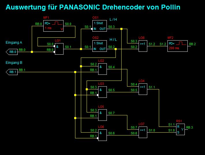

Auch wenns warscheinlich schon wieder zum alten Eisen gehört, ich habe mir gerade so eine Encoderauswertung mit Parsic entwickelt. Das Ding funktioniert tadellos und kommt ohne Interrupt aus. Da Parsic ASM Code für PIC's schreibt und das wohl weniger interessiert könnte aber das Prinzip von Interesse sein. Das Konzept verbraucht "für sich" etwas über 1ms und wenn der PIC dadurch unnötig langsam wird, sollte der Code mit Bedacht in den Gesamtablauf eingebaut werden. Die Monoflop MF2 ist nur zum Test drin, da eine LED mit 1 Shot nicht reagieren würde. RS1 liefert je nach Drehrichtung H oder L. Bei mir bedient diese Schaltung einen Aufwärts- Abwärtszähler den ich zur Steuerung einer China DDS mit AD9850 benötige.
Gerd H. schrieb: > Das Ding funktioniert tadellos Nein, natürlich nicht, nur das siehst du in deinem Simulator mit idealen Eingangssignalen nicht. Warum muss man es mit aller Gewalt prinzipiell falsch machen und sich dann schönreden ? Die einfachere korrekte Schaltung ist nicht patentiert, die darf man benutzen. +---+ A -----|D Q|---+ +-|T | +-(---------- Clock | +---+ | | +---+ +-------+ +---| | | +---+ | |XOR|-- Forward Direction B ---(-|D Q|-+ | +-| | +-|T | | | | +---+ | +---+ | | | +---(-------+ | | +---+ | +-(-------(-+-(-| | | | | +---+ | | |XOR|-+ +---+ | +-(-|D Q|-(---(-| | +-| | | +-|T | | | +---+ |XOR|-- Clock Enable | | +---+ | | +---+ +-| | | | +---(-| | | +---+ | | +---+ | |XOR|-+ +---(-|D Q|-----+-| | +---+-|T | +---+ | +---+ +---+ |555| +---+
@MaWin Aus voller Überzeugung .... nein, das Ding kann nicht funktionieren. Denkst du, ich glaube rein weg einem Simmulator? Wenn ich einen kleinen Beitrag veröffentliche, habe ich das vorher auch praktisch ausprobiert und auf Herz und Nieren getestet. Es führen viele Wege nach Rom und so falsch kann sie nicht sein, da ich 1. ne vollkommen logische Begründung für die Funktion habe und 2. das Ding auch praktisch funktioniert, mit zugegeben auch "schlechten" Exemplaren von P. Ich habe von den Dingern noch nen Sack voll und deren Eigenarten genau untersucht. gelle Nachtrag: Die LED auf dem Bild leuchten natürlich nicht, is ja kein Strom drann, auch wenns so aussieht
