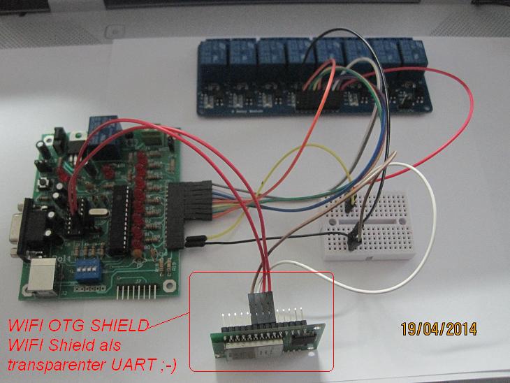

und da ich MIDI auch über WIFI mache - bot sich das WIFI OTG an.
@Holger
Wifi Flash gibt es auch bald ( mit CTS/CTR DTS/DTR CFG/GND) ...
also:
Die Sache ist die:
Ich wollte über mein Android Handy über den USB einen Mikrocontroller
( Bold PIC 18F2550 ) per USB Slave / bzw wenigstens USB Serial
einbinden.
Nix ging.
Im Datenblatt tausend mal nachgeshen - da steht USB OTG Support: JA..
und dann per eMail vom Service die Antwort: "Tut uns leid. Das F3
unterstützt den OTG Mode nicht "...
Super dachte ich mir.
Für mich ist das Cynus F3 "mein Traum" da es auch einen TV-OUT hat und
kostengünstig bei 100 EUR lag, und auch so gefiel mir das auf Anhieb.
und für meine Orgel Projekte ja sowieso ...
Da ich ja sowieso noch das Wifi Shield und MIDI bastle......
...dann hab ich mir eben noch einen WIFI OTG gebastelt.
Man kann damit von einem Wifi Teil ( eigentlich egal welches ) per TCP
auf das Wifi Shield connecten,
das Wifi Shield ist transparent und leitet - in diesem Fall - alles
weiter an den UART. Am Tx nehme ich die Daten für den Mikrocontroller ab
und empfange diese am UART auf Rx. Diese Byte*s verarbeite ich dann
weiter.
Egal welche Bytes.. Daten Bytes sind Daten Bytes... die können zu einem
File System gehören oder zu einem Flashprogramm oder zu einem
Steuerprogramm....

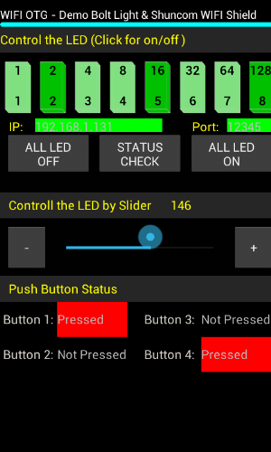

in diesem Fall werte ich die Bytes aus und steuere damit ein 8 fach
Relais.

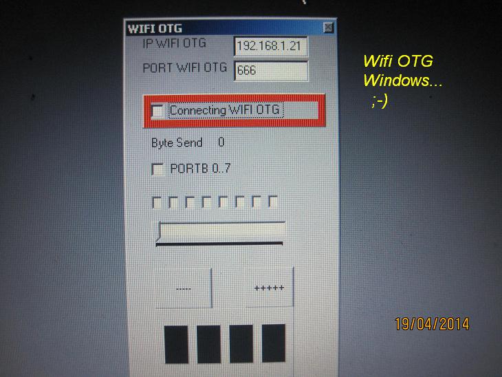

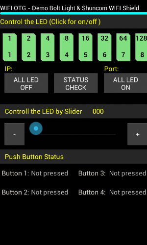

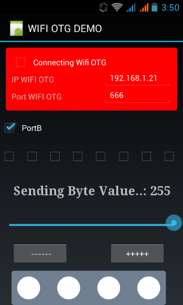

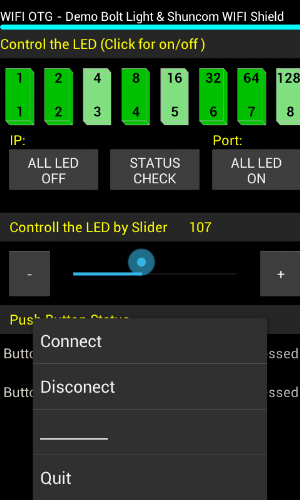

Dazu habe ich eine einfache App für Android geschrieben.
Ebenso eine einfache Windows Application in Delphi.
Man wählt die IP und den Port des Wifi OTG Shield aus, drückt auf
connect und man ist mit dem Wifi OTG verbunden.
Ich habe die App und Win Application einfach gehalten - es soll nur
zeigen, dass die Bytes ankommen und richtiig ausgewertet werden...

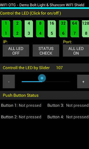

Mit der ersten Checkbox schalte ich den kompletten PortB enweder auf
high oder low, dazu übertrage ich das Byte in einem Array[3] hier in
diesem Beispiel
als 255 oder 000 soll heissen, alle auf  high oder alle auf low.
Die nächsten 8 Checkboxen knippse ich jeden einzelnen PortB_Pin von
0..bis 7 auf high oder low, das geht mit den Bytes von 000 bis 255...
dafür steht dann
000 als alles low
001 PortB_Pin0 high
002 PortB_Pin1 high
003 PortB_Pin0 und PortB_Pin1 high
also
1 2 4 8 16 32 64 128
usw.
Der Slider demonstriert dann lustig die Bytes von 0 - 255
---- Button wird der Slider um eins reduziert
++++ Button wird der Slider um eins erhöht
Damit das ganze auch Sinn macht, habe ich die APP um vier LED Anzeigen
ergänzt, wenn auf dem Mikrocontroller Board der Button 1 gedrückt wird,
signalisiert das die LED1 in der APP ... Button 2 die LED2 usw..
Die Buttons liegen auf dem BOLD bei
RA4 Button 1
RA5 Button 2
RC0 Button 3
RC1 Button 4
Dabei gehts dann eben vom Mikropcontroller seinem Uart über Tx an den Rx
des Wifi OTG, das Wifi Shield sendet dann den Bytewert per WIFI an die
Android APP / Windows Application und die LED(s) leuchtet(n).

von R. W. (Gast)
Tizi schrieb:
> Wobei Rudi auch nicht so richtig geschrieben hat,
> was darin jetzt genau enthalten ist...
Das Wifi Shield -
optional ( aus Trotz)  Pigtail
optional ( aus Trotz ) Stabantenne
Die APP gratis
Das Windows Prog gratis
Src Code der APP auf Anfrage gerne ( Eclipse, Java, Basic4Android, RTE3
Src Code Windows Prog auf Anfrage gerne ( Pascal, Delphi 6 Enterprise )
wer sich nicht helfen kann, Anpassungen gratis gerne auf Anfrage
> Wie kommen die Daten zum Shield?
Auf den Weg vom Handy z:b. über WIFI..
die APP connected sich auf den IP Server des Wifi Shields der
entweder per TCP oder UDP den UART transparent macht..
> Wird ein TCP Port transparent auf einen 8 Bit Port "durchgeschleift"?
Du meinst èinen Parallel Master Port?..
In diesem Beispiel wird der TCP Port / also die Transportschicht - die
Daten die vom Handy kommen direkt an den UART weitergereicht,
diese stehen auf 3 UartS an
-> RS232
-> RS485
-> TTL
nur einer kann zur selben Zeit genutzt werden!
> Oder ein UDP-Port?
TCP oder UDP stehen zur Verfügung.
> Gibt es Software dazu, so dass man eigene Bedürfnisse direkt
> im Funkmodul realisieren kann oder ist es eine Software von Rudi,
> fix, nicht selbst anpassbar.
Was genau willst Du anpassen?
Was willst Du verändern?
Mit dem beigefügten WIndows Konfig Programm
ebenso per AT Commands und per Web Interface :
Du kannst die IP einstellen
Du kannst aber auch DHCP aktivieren
Du kannst das SSID einstellen
Du kannst Infrastructure wählen ( AP Mode )
Du kannst AdHoc Mode wählen
Du kannst den Wifi Teil von Open bis WPA2 einstellen..
Du kannst das Wifi als Server oder als Client betreiben.
Du kannst den Port frei wählen
Du kannst den Server frei wählen mit dem sich der Client verbinden soll
Du kannst auf einem TCP/UDP Server connecten der auf einem Desktop läuft
Du kannst von einem Desktop auf den Server connecten.
Du kannst den UART auf verschiedene Baudraten einstellen...
MySQL  / Internet
Du kannst mit ´Deinem Mikrocontroller per UART Daten an MySQl Server
senden und abfragen...
Du machst den Mikrocontroller somit auf einfachste Art und Weise TCP/UDP
und Internetfähig ohne eine Zeile TCP Stack in Deinem Projekt!
WIFI MIDI
Du kannst ein externes MIDI Shield an den UART hängen und per WIFI
senden und empfangen
google nach : LS-MIWI
Bevor das den Rahmen bricht was Du alles noch machen kannst..
Kurz um :
Was willst Du konkret machen ... ?
> Oder stammt die Software eigentlich
> mehr oder weniger von Microchip selbst
Mit Sicherheit - den den TCP Stack gibts von Mikrochips gratis..
> und Rudi packt diese  auf seine Hardware?
Nein - das Shield ist wie es ist - mit RS232/RS5485/TTL Transparenter
Wifi Bridge und vereinzelt können GIO*s über das Webinterface geschaltet
werden.
> Gibt es auf dem Funkmodul einen Debug-Stecker, um eigene Software
> aufzuspielen?
Nach der Pinbelegegung ist das möglich -
es ist ein PIC32MX440 der das Wifi Modul ansteuert..
> Ist das Modul eine Eigenentwicklung von Rudi?
Jein ..."mitgesrochen" "mitgezeichnet" "mitgemacht"...
> Oder verkauft er das Board nur weiter (als Distributor)
Ja und Nein - kein Distributor.
> und Hersteller ist jemand anderer?
Shuncom ist der Hersteller der Module
> Was ist mit dem Source Code der Apps, gibt es die auch dazu?
Android APP vom Video?
Gerne - SRC Code liegt dann dem Shield bei.
Auch bin ich behilflich wenn Anpassungen gemacht werden sollen.
kostenlos im normalen Rahmen ;-)
> Alles in allem zu wenig genaue Infos (oder besser die falschen Details),
> zu dem, was man eigentlich kaufen will...
Gebe ich Dir Recht -
in erster Linie geht es immer um  das Wifi Shield selbst mit dem PIC32
als transparente Wifi Bridge zu den UARTS als
RS232, als RS485 und TTL..
Der "WIFI OTG" entstand dadurch - ohne Anpassung an der Firmware,
sondern in verbindung mit der Android APP und der Windows Application,
es sind sicher noch weitere Möglichkeiten vorhanden, wo man das Shield
einsetzen kann, wenn  mir weitere "projekte " einfallen werde ich sie
gerne vorstellen, wems nervt, einfach nicht beachten ;-)

WIFI OTG REV 2
Meine neue APP zum Bolt Light ( PIC 18F2550 )  & Wifi Shield ( Shuncom )
habe ich in die Revision 2 gebracht.
Alles ist jetzt up2date.
Klickt man auf die entsprechenden LED ( on/off ) wird auch der Slider
up2date in Stellung gebracht
Klickt man auf ALL LED ON / ALL LED OFF werden sowohl die LED als auch
der Slider up2date gebracht.
Spielt man mit dem Slider, werden auch die dementsprechenden LED on/off
up2date geschaltet und angezeigt.
Die APP hat zwei Modis. On und Offline. Man kann damit offline die APP
visuell testen - im online Mode gehts direkt zum Mikrocontroller.
Die up2date Geschichte hat einen Hintergrund:
Jedes Android Gerät  Wifi Shield  Mikrocontroller im Netz und
Steuerknoten wird up2date.
D.h. ein zweites Pad auf der auch diese APP läuft, ist immer up2date mit
dem Status des Mikrocontroller.
Ich bin gerade dabei ein WIFI OTG QUADRO zu machen.
Das beinhaltet dann eine APP, 4 Bolt Light, 4 WIFI Shield.
Alle 4 Einheiten sind steuerbar, up2date mit nur einer APP auf jedem

Anstatt vier gleiche Aufgaben - können auch vier verschiedene Aufgaben
erledigt werden ( Quadro )
Zur Erinnerung: USB OTG fehlt am Handy!
daher enstand das auch! ;-)
-> Lesen/Schreiben  von einem Datenträger ( USB STICK, USB HDD )
der USB Stick / USB HDD hängt an einem USB OTG z.B. PIC24FJ256GB106 mit
WIFI OTG Shield
-> USB SLAVE
der Mikrocontroller kann als Oszi der Android APP dienen über das Wifi
OTG Shield
-> DECDT Modem als USB
das Dect usb Modem hängt an einem USB OTG z.b. Pic24FJ256GB106
-> usw
In der Anlage für die Bolt & Wifi Shield Besitzer
Hex für den Bolt ( Bootloader version )
App für Android Phone
