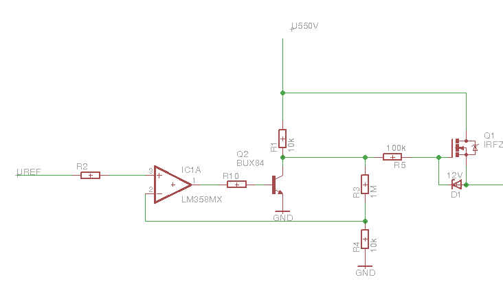

von Georg T. (microschorsch)

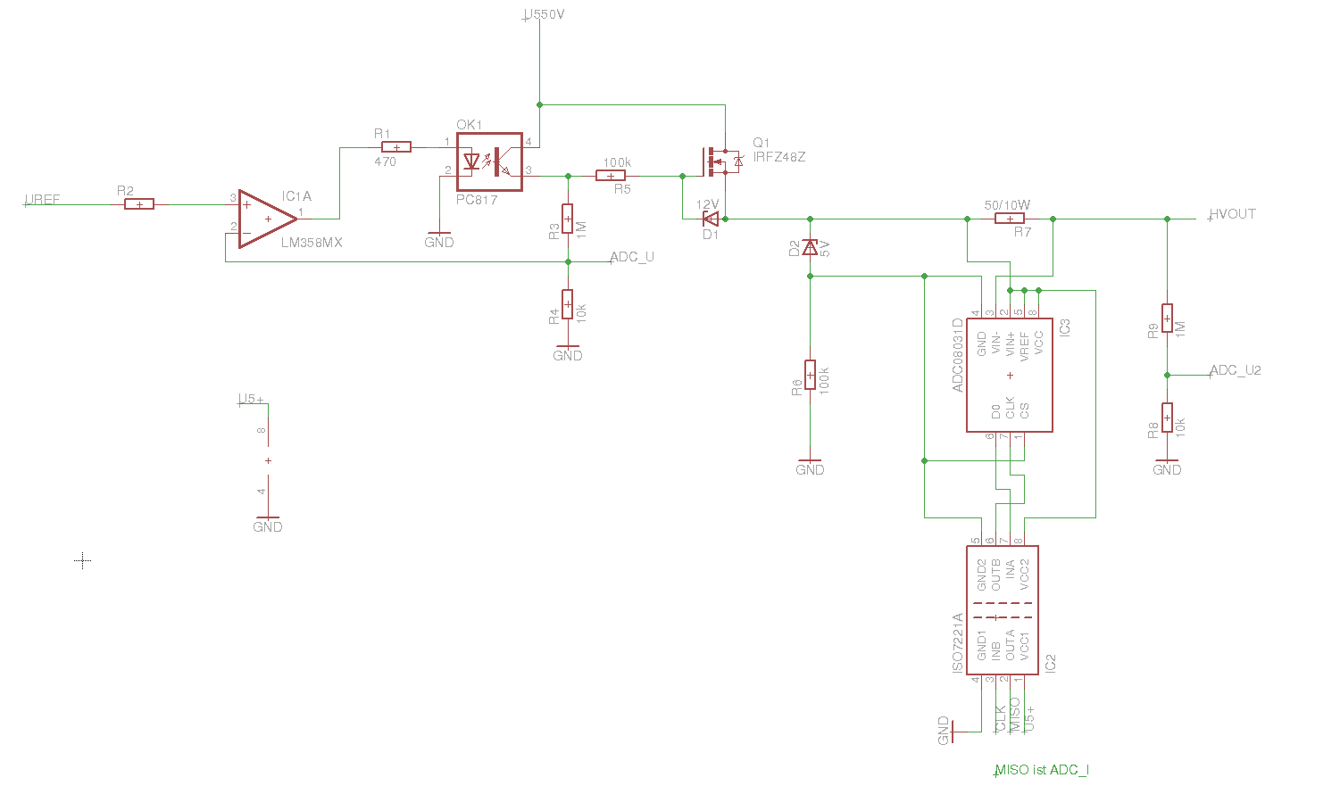

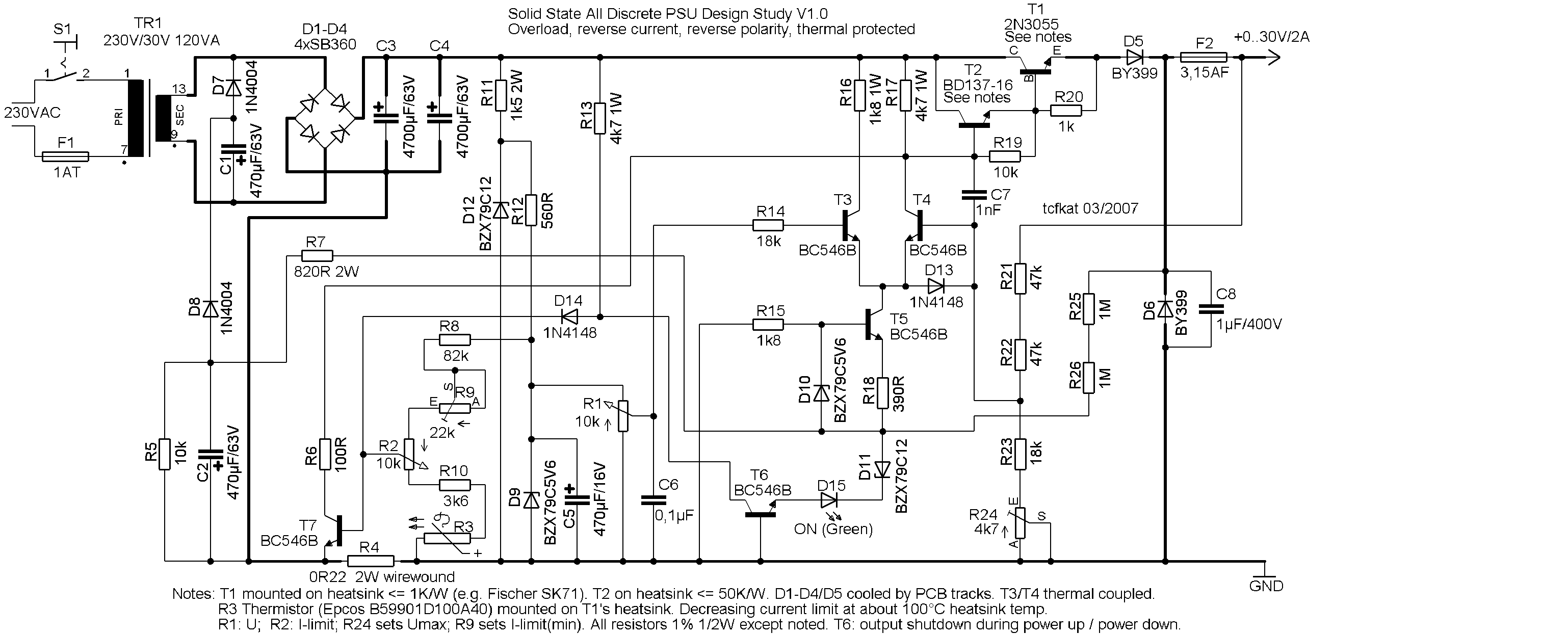

ich beschäftige mich seit einiger Zeit mit Röhrenverstärkern, hab schon
diverse Literatur gelesen (u.a. Barkhausen, usw), ich glaube, die
meisten Grundlagen habe ich verstanden, daher möchte ich mich jetzt ans
experimentieren machen. Was braucht man da? Ein HV-Netzteil!!
Habs mittlerweile geschafft mir einen Trafo zu wickeln und eine
Experimentierplatine für ein Netzteil. Bevor ich das alles in ein
Gehäuse einbaue wollte ich Euch einmal drüberschauen lassen, ob das so
in Ordnung ist. Prinzipiell scheint es zu funktionieren. Schaltbild ist
im Anhang
Für Experimentierzwecke habe ich einen IR840 genutzt (der war noch in
der Grabbelkiste) aber eigentlich geht der nur bis 500V/8A, daher würde
ich einen IRFBE30 (800V/4A) wechslen.

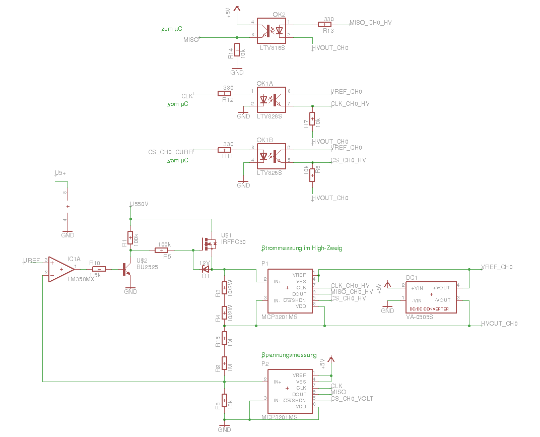

Ich glaube ich ich kriege auch noch eine kleine Schaltung drangebastelt,
um den Strom zu begrenzen, high-seitig würde ich einen Shunt-Widerstand
ergänzen und mit einem Transistor Source und Gate kurzschließen, wenn
Spannung xy überschritten ist.
Was mir wirklich Kopfschmerzen bereitet ist die Möglichkeit den Strom zu
messen. Die billigste Variante (die noch einigermaßen aussieht) sind
diese ebay Voltmeter die messen 600V und gleichzeit den Strom bis 200A
und das alles für 9EUR
(http://www.ebay.de/itm/DC-0-600V-0-200A-LED-Dual-Digital-LCD-Anzeige-Voltmeter-Amperemeter-12V-24V-Auto-/271809267124?hash=item3f491845b4)
- dafür kann mans nicht selber bauen.
Leider würde ich für die Röhenexperimente den Strom aber gerne bis auf
mind. 1mA genau messen, und da bei Röhenverstärkern der Anodenstrom
meist sehr viel interessanter ist als der Kathodenstrom muss ich den
Strom auf der high Seite messen. Hier fällt mir keine einfache Lösung
ein. Euch?
Bis jetzt eingefallen ist mir:
* Hall-Effekt-sensoren -> Auflösung nicht hoch genug
* Analoge Spannungsübertragung mittels Optokoppler -> die sind aber
nicht besonders linear, oder linear und sehr teuer
* Stromspiegel -> trau ich mich nicht bei 500V
* Es gibt doppel OKs,  die extrem gleich sind, man könnte versuchen
mittels Elektronik eine Vergleichswert einzuregeln -> aber sehr
aufwändig
* Mikrocontroller in den high-zweig -> hm....ob das dann noch den VDE
Normen genügt?
* einen Mikrocontroller in den high-zwei einen zweiten nahe bei GND,
diese machen dann SPI über einen OK -> aufwändig
Fällt euch noch was ein?

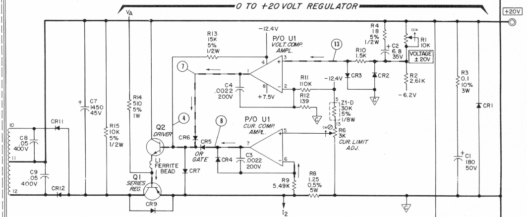

Wir hatten früher an der Uni diese Keithley 487 Amperemeter mit 500V
Supply, die haben, so meine ich mich zu erinnern, auch im HV Zweig
gemessen, hab jemand zufällig einen Schaltplan, würd mich mal
interessieren, wie die das gemacht haben :-)
Danke und Gruß
Schorsch
von Philipp (Gast)
Was spricht denn gegen das Messen unten?
von Carsten W. (eagle38106)
ich würde mit einem µC im positiven Zweig messen und in 20ms Intervallen
das Ergebnis über die serielle Schnittstelle senden. Dann braucht es nur
einen Optokoppler.
Carsten
von Philipp (Gast)

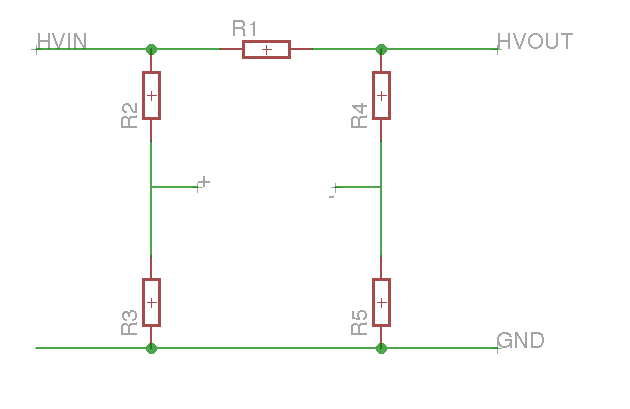

Man kann auch einen Differenzverstärker aufbauen und so die Spannung
über dem Shunt messen. Man muss das Ganze dann nur abgleichen um keine
CM Probleme zu bekommen.
von Nase (Gast)
Naja 500V ist ja jetzt nicht wirklich viel Spannung.
So ein ADuM5240 oder sowas kann locker einen kleinen Mikrocontroller
versorgen und die Daten übersetzen.
Ansonsten ginge vielleicht auch noch ein Linear-Optokoppler.

von Marian (phiarc) Benutzerseite
Georg T. schrieb:
> Das mit dem µC oben hat den Nachteil, dass ein µC auch endlich viel
> Strom benötigt, ich nehme an vielleicht 10-20mA, ein Spannungsregulator
> zieht vermutlich weitere 5mA.
Digitale Isolatoren gibt es mit eingebautem DC/DC Wandler. Die brauchen
dann nur noch einen Übertrager.
Ein Bipolartransistor wäre hier wahrscheinlich etwas praktischer, weil
er keinen so stark stromabhängigen Spannungsabfall wie ein FET (mehrere
Volt) hat ; linear auch leichter in der Parallelschaltung.
Georg T. schrieb:
> bin mir noch nicht sicher, was das ding machen soll....
Erzeugt eine isolierte Versorgungsspannung und hat einen digitalen
Isolator (quasi die High-End-Version eines Optokopplers, nur völlig
anders in der Umsetzung) eingebaut. Die isolierten 5 V können dann die
MCU + ADC speisen.
das ist ja cool!
das heißt, der µC hängt dann mit seinem GND am high-Ausgang des
Netzteils, und der ADC- eingang hängt noch vor dem Shunt-Widerstand. Und
ich kann wirklich die beiden "Kommunikationskanäle" direkt zur Ausgabe
der Spannung verwenden.

Was sagt ihr sonst zu der Schaltung oben...müsste doch klappen oder?
Schorsch
von Nase (Gast)
Achte aber auf die Verlustleistung dieser ADuM-Dinger. Die werden schon
im Leerlauf ganz gut warm.
Und halte dich an die Appnotes, vorallem mit den Kondensatoren. Die ADuM
sind etwas empfindlich.
Radio Eriwan
Im Prinzip ja, aber...
... 5 mA durch die Zenerkette sind fast 3 W.
... 500 V über ein 250 kΩ Poti sind 1 W
... der FET hat ein paar V Ugs zwischen "fängt an zu leiten" und
Sättigung
... weil der Leerlauf-Drainstrom klein ist, ist der dynamische
Ausgangswiderstand schlecht.
von Tcf K. (tcfkao)
@Georg:
- Wie schon angemerkt, die Zenerkette ist nicht das Gelbe vom Ei.
100V-Zener sind recht "weich" in der Kennlinie. Versuche es mal mit den
Stabilisatorröhren OAxx (passt ja zum Projekt) oder vielleicht sogar
Glimmlämpchen. Allerdings sind die 50V Regelreserve (10%) nicht gerade
die Welt, bei Netzspannungsschwankung und Belastung des Trafos. Besser
Du machst da eine aktive Regelung, als Transistor der den Serien-MOSFET
steuert kannst Du ja wieder einen MOSFET nehmen. Ich weiß ja nicht was
Du an Röhrenschaltungen aufbauen willst, aber je nach Schaltungsart (PP
statt SE Verstärker) kann die Stromaufnahme schon deutlich schwanken, da
wäre eine etwas bessere Stabilisierung wünschenswerter.
- Eine Strombegrenzung ist schön und gut, aber bei der Leistung sollte
ein "Fold-Back" drin sein. Wenn Du z.B. auf 110mA begrenzt, dann verbrät
der MOSFET im Kurzschlussfall gut 60W -- entweder thermisch überwachen
oder Kurzschlussstrom eben nach Fold-Back abregeln.
- Mache die 1M-Bleeder kleiner. Grund: schnelleres Entladen der Elkos
und bessere Symmetrierung unterschiedlicher Leckströme der Elkos.
- Der Brückengleichrichter muss aus 1N4007 bestehen, nicht 1N4004
(stehen beide Werte da).
- Die Diode über Drain-Source kannst Du Dir sparen, die ist bereits im
MOSFET drin.
- Du brauchst den ADuM5242, der kann zwei Bit von der High-Side zur
Low-Side übertragen. Ob das für ein LCD ausreicht... Und Du brauchst
jeweils einen davon pro Kanal.
Ich weiß nicht was die Teile kosten und wie verfügbar die sind, aber
eine analoge Lösung gefiele mir besser. Eigentlich ist das eine
klassische Aufgabe für einen Isolationsverstärker (Isolation Amplifier
--> googeln), aber die sind auch recht teuer. Eigentlich müsste eine
Schaltung gehen die High-Side analog misst und das Ergebnis per 0...1mA
nach Masse durchgibt... dann hält sich der Verlust in Grenzen.

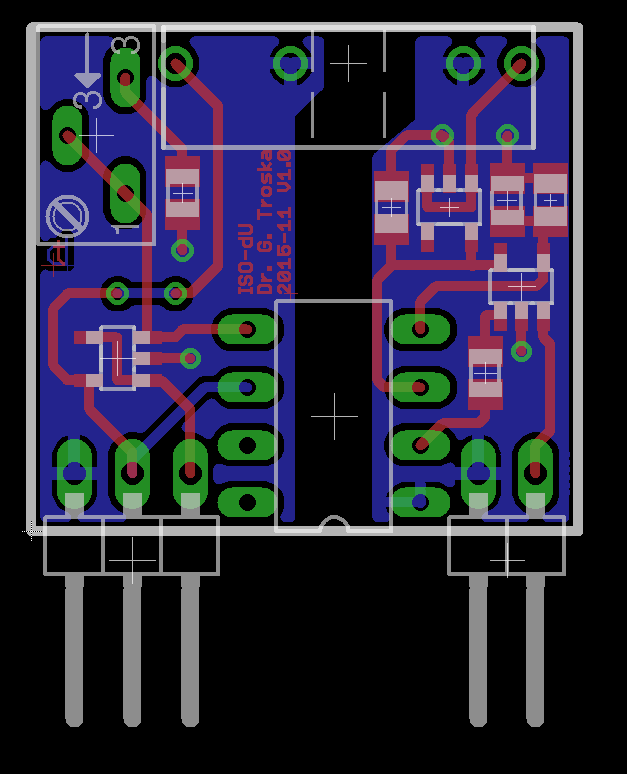

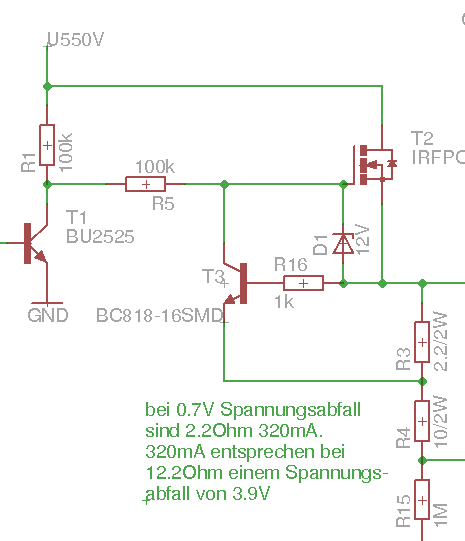

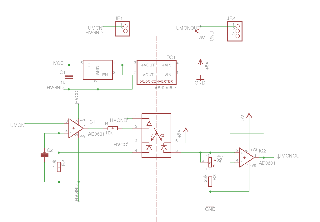

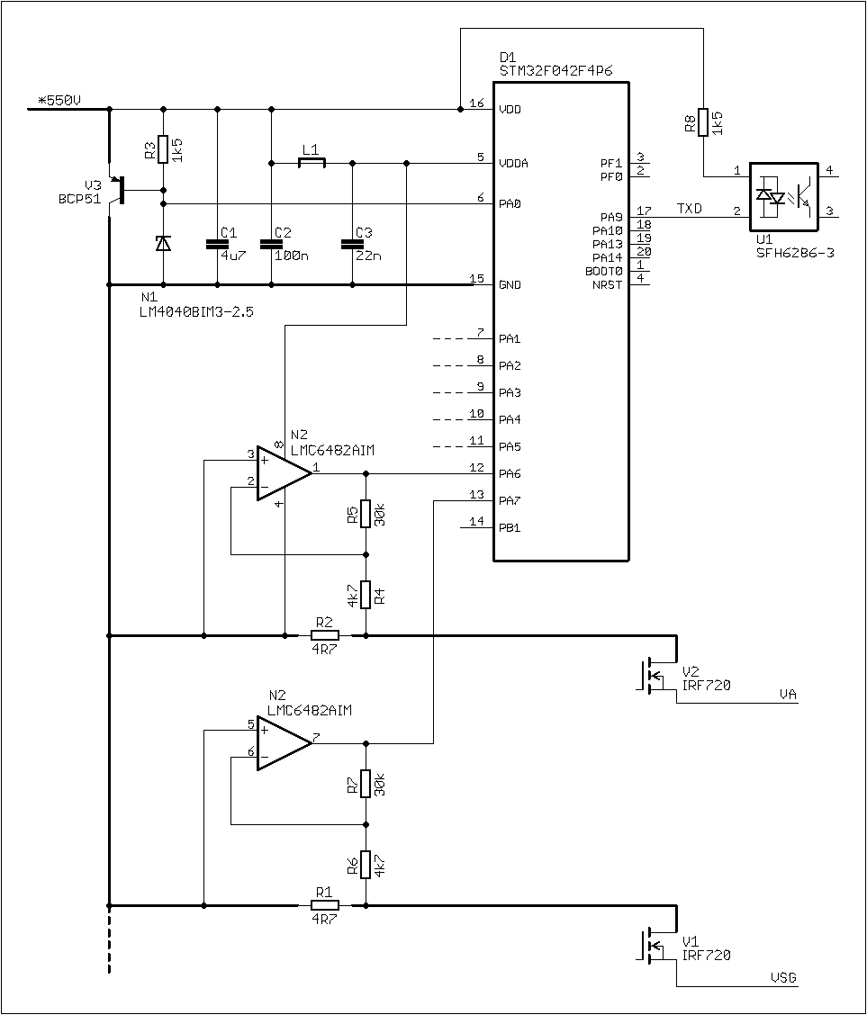

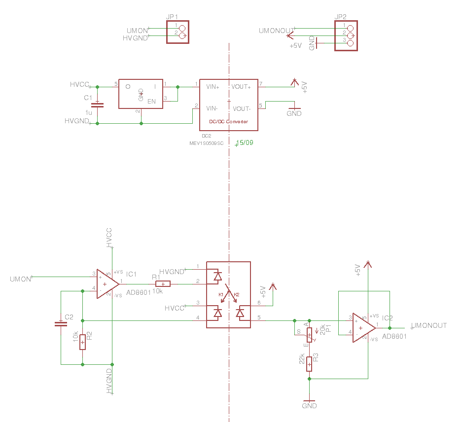

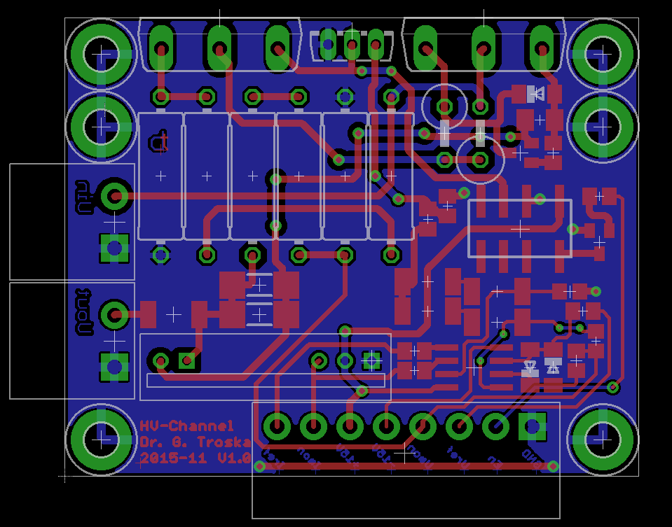

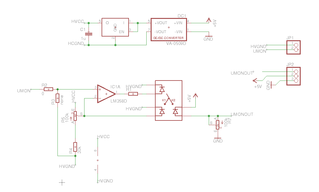

von eagle user (Gast)
Die Strommessung könnte ungefähr so aussehen?
 + kein Hilfsspannungswandler
 + ca. 8 Kanäle über einen Optokoppler
 + Potentialtrennung mit VDE-Stempel (im Gegensatz zum ADU...)
 - funktioniert erst ab minimal 10mA Verbraucherstrom
 - V3 wird ab 300mA Gesamtstrom ein wenig warm
 - die LMC6482 brauchen 1.9mA, das geht noch viel sparsamer
 - C1 ist zu klein
 - hier könnten ihre Bugs stehen

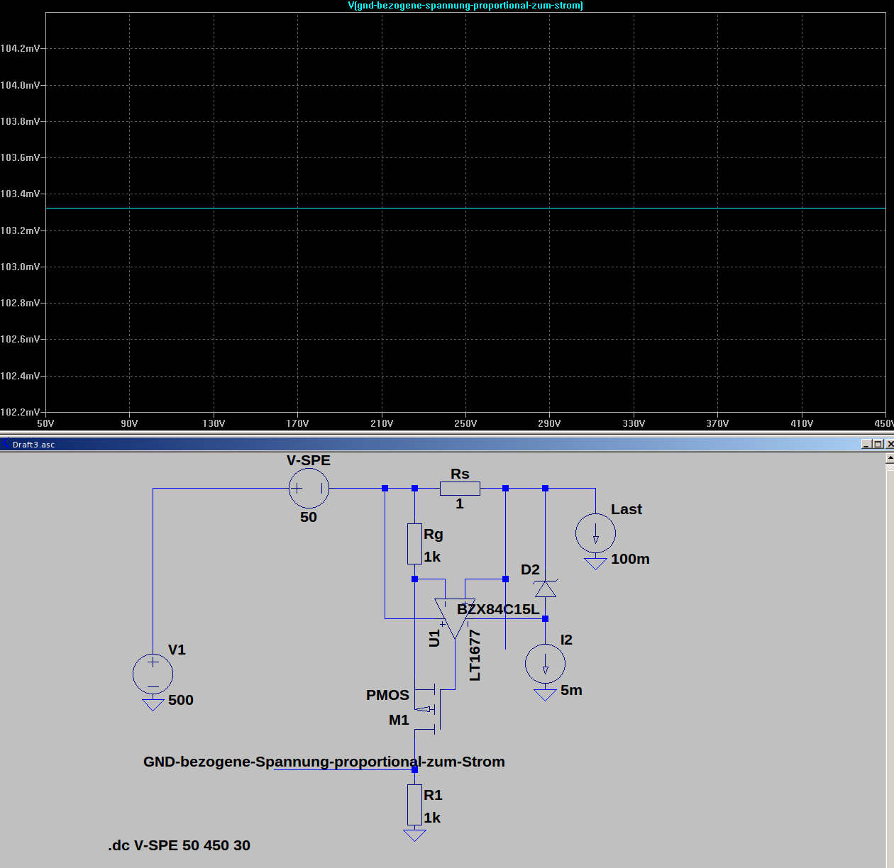

Stromspiegel. Gibts sogar als fertiges IC für High-Side-Messungen an
Akkus und sowas, z.B. ZDS1009. Schaltung im Datenblatt. Geht auch
diskret, aber nicht so gut...
Hat der ADUM auch. Verstärkte Isolierung bis 560 Vs (400 Vrms).
Marian B. schrieb:
naja... 560Vs passt ja genau für 550V ± Ripple :(
Da an dieser Stelle kein Bedarf nach verstärker Isolierung besteht
(tatsächlich benötigen wir hier ja nur Funktionsisolierung!), sehe ich
ehrlich gesagt kaum ein Problem darin geringfügig in die
Sicherheitsmarge reinzuwandern.
von Tcf K. (tcfkao)
@eagle user: Ja, das ist nicht schlecht. Der TO braucht aber vollkommen
unabhängige Kanäle. Und, das kriegt man noch mehr Low-Power hin, ein
ATtiny13 mit 32kHz, ein CMOS-OP... aber ohne eine minimale Grundlast
wird so eine Schaltungsart nicht gehen, kann man aber handhaben.
@Marian: Das Problem hier sind die 500V, der ZDS1009 kann nur bis 120V.
Aber so in die Richtung geht das, vielleicht fällt mir was ein.
das mit den Panelmultimetern war auch mein erster Gedanke, die gibts ja
wirklich schon für 4 EUR das Stück, ich hab son ding hier liegen (mal
vor 15 Jahren bei ALDI gekauft :-)) leider ist die Platine innen drin
recht starr, so dass man das Display nur mit viel Mühe irgendwo anders
aufbringen kann, auf der anderen Seite ist dann das Thema mit der
floatenden Spannungsversorgung auch noch nicht geklärt, ich wollte
eigentlich keinen 9V Block-Akku in mein Netzteil einbauen :-)
Momentan grübele ich eher über die "Think-Big" Lösung nach,
sowas wie regelbares Netzteil, RS232-Schnittstelle, extern
programmierbar,
Ich glaube die Strommessung über den vorgeschlagenen ADuM wird mein
Favorit. Ich habe sogar 8bit A/D Wandler mit SPI ausgang gefunden,
sodass ich dann gar keinen µC mehr auf der high-Seite benötige. Den ADuM
gibt auch in einmal rein, einmal raus, dann sollte das mit dem SPI auch
kein problem sein (!CS ist dann dauer low)
Ich hatte da mal vor vielen Jahre eine Schaltung gesehen, wo eine
Hochspannung über einen invertierenden Verstärker unter Zuhilfenahme
eines OK realisiert wurde. Hier ist in der Tat der Strom extrem begrenzt
(durch die maximale Leistungsaufnahme des OK), aber wenn ich hier das
Gate des Mosfets anschließe, sollte das kein Problem sein.
D.h. ich könnte bequem 0-5V über einen DAC einstellen und damit die HV
am Gate vorgeben. über einen µC könnte man sogar noch eine Regelschleife
implementieren.
Das coole ist nun, da ich ebenfalls den Strom messe, kann von
Spannungsregelung auf Stromregelung umschalten.
Werd mal zusehen, dass ich die Schaltung in Eagle zusammenbastel, könnte
ein nettes Projekt werden
Gruß Schorsch
Vorher einen Blick ins Datenblatt werfen, ob das funktioniert. Manche
SPI-ICs mögen das nicht. (Ansonsten ist /CS normalerweise so langsam,
dass man das über herkömmliche OK machen kann)
von Tom (Gast)
Im ADuM5240-Datenblatt nach VIORM suchen.

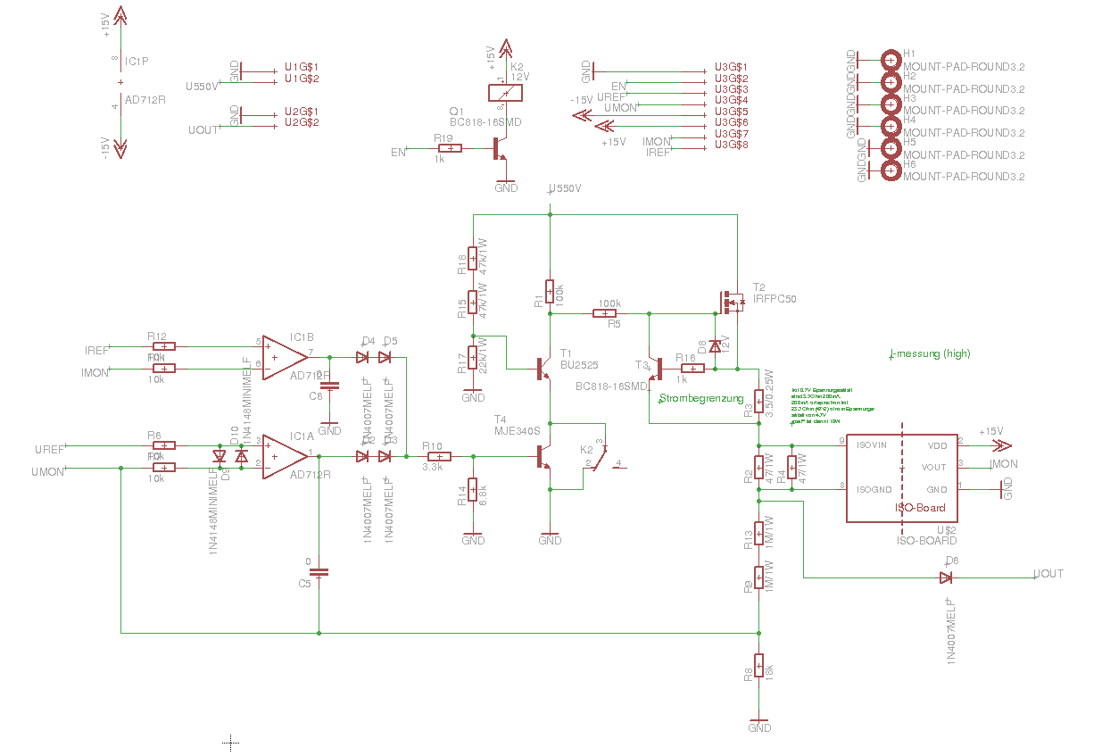

soooo,
hab mal gebastelt. Hab den AC Teil weggelassen, ebenso wie einige
sicherlich notwendige Cs. Einige Werte sind geraten :-)
wie gesagt, das ist Prinzipschaltung sicherlich nicht ausentwickelt.
Den notwenidigen µC hab ich bisher nicht eingezeichnet.
Man hat die Möglichkeit die Spannung Uref als Stellwert für einen
Regelkreis aufzufassen. Man sollte die Unterscheiden, ob man ADC_U,
ADC_U2 oder ADC_I als Messwert nutzt.
Interessant dürfte die Auslegung von R2 werden. Man müsste quasi den
Innenwiderstand des OK bestimmen
müsste prinzipiell doch machbar sein, oder?
Schorsch
Ich glaube nicht, dass das so funktioniert. Der OK hält höchstens ein
paar dutzend Volt über die CE-Strecke aus, da er hier aber als
Kollektorstufe fungiert, würde er bei niedriger Ausgangsspannung (z.B.
100 V) ~450 V über CE stehen haben.
Wie wärs andersrum? Du machst einen relativ hochohmigen Pull-Up vom
FET-Gate auf den Drain. Dann packst du eine NPN-Emitterstufe an die
untere Seite des Pullups (mit einem entsprechend spannungsfesten
Transistor) und regelst darüber die Gatespannung des FETs.
nun ich hab den OK nach oben gepackt, damit das mit dem invertierenden
Verstärker geht, andersrum geht auch, aber da verstehe ich den Vorteil
nicht.
Ja das mit UCEmax ist natürlich wahr. Die normalen OK gehen so bis 70V,
ja vielleicht ist ein hochspannungsgeeigneter Transistor die bessere
wahl, sonst müsste man mehrere OKs in reihe schalten und von unten nach
oben angehen lassen (das erinnert mich an eine Lichterkette :-))
mit einem Transistor muss dann natürlich nach unten, sonst müsste ja die
Basisspannung schon schon auf HV-potential, dann müste ich den
Gegenkopplung über den Kollektor abgreifen, müsste eigentlich klappen
Schorsch

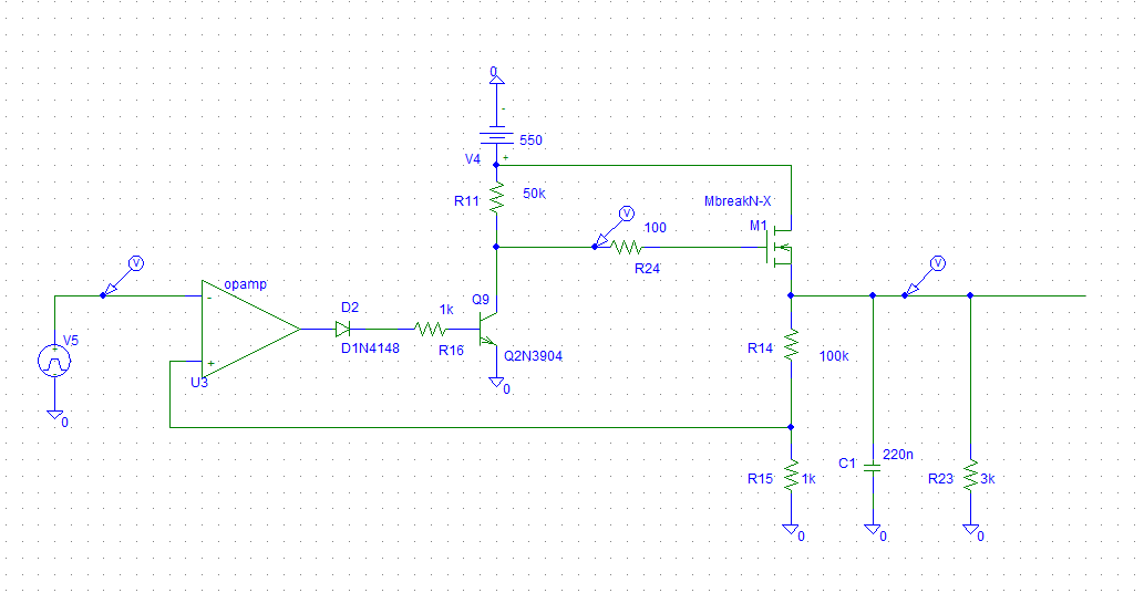

das hab ich hier mal skiziert. Zumindest glaube ich, dich so verstanden
zu haben.
Hier benötige ich natürlich gleichzeitig den Pull-Up UND die Messtrecke,
also fließt permanent Strom ab. Wenn ich den Pull-Up weiter vergrößere
verliere ich Spannung. So sind es schon über 5 V
Übrigens habe ich gerade ein Manuel für das o.g. Keithley 487 gefunden.
Die messen auch im Low-Zweig - echt ernüchternd
Schorsch
Du könntest natürlich auch am Ausgang messen, dadurch würde auch der FET
ausgeregelt werden. Schneller wird's dadurch nicht, aber die Schaltung
ist so oder so eher langsam...
Oder du misst deutlich hochohmiger und pufferst das Signal vor dem ADC
mit einem FET-Verstärker.
von ArnoR (Gast)
Was ist denn das? Wieso regelst du die Gatespannung und nicht die
Ausgangsspannung? R1 verheizt bis zu 30W. Die Verstärkung des Q2 und R5
machen die Schaltung instabil. Überhaupt ist das hier schon öfter alles
besprochen worden.
Beitrag "Re: Bauplan Hochspannungsnetzteil 0 - 400V- / 0 - 1A"
von Tcf K. (tcfkao)
@Georg: Das mit der Steuerung durch einen Längstransistor schrieb ich
bereits Beitrag "Re: Entwicklung HV-Netzteil, Strom-Messung High-Side?"
Wieso machst Du die Rückkopplung am Gate? Wie Arno sagt aus den Ausgang
regeln. R1 durch eine Konstantstromquelle ersetzen, sonst geht da zuviel
Leistung verloren. Die Verstärkung durch Emitterwiderstand zurück
nehmen, aus Stabilitätsgrund wie Arno sagt.
Den brauchst Du nicht, damit hat man früher Drift kompensiert.
Wenn Du schon High-Side misst und wandelst, würde ich mir den ADuM524x
sparen und am Messshunt einen einfachen µC mit ADC spendieren, der die
Messdaten dauernd per Optokoppler überträgt. Der Optokoppler braucht
mehr Strom als der µC, entweder geringe Datenübertragungsrate (1...4 mal
pro Sekunde), dann kann man den µC noch linear versorgen wie in Bild
hv-supply2.png.
Oder kleinen DCDC-Wandler einsetzen, die 1W-Type reichen. Die können 1kV
Iso-Spannung ab, dann bist Du mit dem Optokoppler und dem DCDC-Wandler
auf der sicheren Seite was die Isolierung angeht.

von Tcf K. (tcfkao)
Die Konstantstromquelle nur um die Verlustleistung zu begrenzen, aber
bei Verwendung eines MOSFET kann der Widerstand so hochohmig gemacht
werden dass das kein Problem ist.
µC in der Regelung? Ich dachte es geht nur um einen µC zur
Strommessung... ah ja, ich sehe, wenn er auf Stromregelung gehen will
kann das anspruchsvoller werden was die Stabilität betrifft.
Wenn schon "Think-Big" dann sollte eine Thyristor-Vorregelung drin sein,
in einem Nachbarthread gab es da eine sehr schöne Schaltung von LT.
@Arno: Ich hatte vor Jahren mal aus Spaß ein volldiskretes Netzteil
entworfen. Nicht aufgebaut, sondern nur als Fingerübung. Um das
Hochlaufen der Spannung nach Abschalten vorzubeugen hatte ich extra
einen Transistor vorgesehen, T6. Besonders sollte der Ausgang sicher
sein gegen alles, Kurzschluss, Rückwärtsspannung etc.
Freut mich. Ist im Prinzip die Innenschaltung des 723. Ich liebe
> Ausgangsspannung?
Jaja, natürlich habt ihr vollkommen recht,
aus irgendwelchen Gründen wollte ich Vref nur möglichst genau bestimmen,
klar, die Rückkopplung muss ganz nach hinten, auch noch hinter den
Shunt,
damit kann ich den Pull-Up dann auch größer machen, ergo weniger
Leisungsverlusste
vermutlich muss man noch einen kleinen Integrator einbauen, damit das
Ding nicht anfängt zu schwingen, aber ich hatte ja schon oben gesagt,
dass es ein Prinzipschaltbild ist
Danke für den Tipp mit der Gegenkopplung (schäm)
Schorsch
sooooo,....
die Schaltung für die einzelnen Stufen müsste soweit stehen. Schaut mal
bitte in den Anhang.
Also, wir haben einen nicht-invertierenden Verstärker mit Gegenkopplung
über Transistor und Mosfet.
In der High-Seite wird über einen ADC, der floatend über einen DC/DC
Wander gespeist wird der Strom gemessen. Die Kommunikation mit dem
Wander erfolgt über SPI und Optokoppler. Die Spannung kann ebenfalls mit
einem ADC gemessen werden.
Ein angeschlossener µC kann die Spannung und den Strom messen und einen
Wert für URef vorgeben.
Folgende Frage:
1. Hab ich irgendwo einen Fehler gemacht??
2. noch folgende Idee: Kann ich nicht den Gegenkopplungszweig von R8/R9
zum OVs kappen und anstelle der "analogen" Gegenkopplung einen DAC an
den negativen Eingang hängen? Auf diese Weise könnte ich auch eine
Gegenkopplung auf den Strom machen. Das würde aber bedeuten, dass der
nicht-invertierende Verstärker dann seine Gegenkopplung durch die
ADC->µC->DAC Kette hindurchbekommt. Das wird auf jedenfall super langsam
(Die ADCs machen leider nur 1.6Mhz Clock)
Alternativ könnte ich natürlich den Strom messen und die Spannung -
händisch abregeln
Gruß und Danke
Schorsch
von Tcf K. (tcfkao)
1) Am ADC Vss und Vdd vertauscht.
2) Was für ein DC/DC-Wandler ist das? Die kleinen Teile (1W) sind oft
ungeregelt und völlig ungeeignet als Vref-Quelle! Größeren nehmen und
nachstabilisieren.
3) Bei OK1A und OK1B würde ich den Emitter auf GND legen, das Signal am
Kollektor abgreifen. Damit keine Invertierung im Signalweg die LED gegen
Vcc legen.
4) Den Shunt R3 und R4 mit einem Schutzelement überbrücken sonst ist
beim ersten Kurzschluss der ADC hin.
Häh? Die Regelschleife wirst Du so schon nur mit zusätzlichem Aufwand
stabil bekommen, zusätzlich über den µC zu gehen ist Blödsinn.
von ArnoR (Gast)
Und eine schnelle Strombegrenzung einbauen, sonst ist beim ersten
Kurzschluss der Mosfet hin. Die lahmarschige Abregelung über den µC ist
doch ein Witz.
von Tcf K. (tcfkao)
Yepp!
Oh - danke
> nachstabilisieren.
Ja, es ist so ein 1W Teil - ich hatte darüber nachgedacht einen U-Regler
dranzuhängen, aber da die Toleranz des Shunts eh bei 5% liegt, müsste
ich den ADC-Wert im µC eh korrigieren, wenn Du mir jetzt allerdings
sagst, die dinger schwanken deutlich mehr als 5%, dann würde ich einen
U-Regler (oder vielleicht reicht auch einfach eine Z-Diode) dranhängen
> Vcc legen.
das rall ich jetzt nicht....wenn CLK low ist, ist die LED aus, dann wird
CLK_CH0_HV auf HVOUT_CH0 gezogen....low bleibt low.... da ist keine
Invertierung - oder mache ich einen Denkfehler?
Ja, ich stimme zu, das ist -wichtig- :-) An was für ein Schutzelement
hattest Du gedacht?
Ich könnte mir vorstellen, dass man mit einem Transistor Gate und Source
des MOSFETs kurzschließt, sobald eine Schwelle (das wäre dann Umax für
den ADC) überschritten wird. Ist das als Strombegrenzung schnell genug?
Ich weiß nicht genau, was ihr mit Fold-Back meint???
merci
Schorsch
von ArnoR (Gast)
Fold-Back heißt, dass der Ausgangsstrom abhängig von der
Ausgangsspannung ist und mit der Ausgangsspannung fällt. Das ist nötig,
um den SOA des Transistors einzuhalten bzw. besser auszunutzen.
Bei Ausgangskurzschluss ist die Spannung über dem Transistor maximal,
man müsste daher die (feste) Strombegrenzung auf einen sehr kleinen
Strom auslegen, bei dem der SOA bei 550V noch eingehalten wird. Bei
höheren Ausgangsspannungen ist die Spannung über dem Transistor kleiner,
daher verträgt der dort mehr Strom.
Kommt drauf an. Nicht wenn es der µC macht. Es geht, wenn man einen
einfachen Transistor nimmt, der zwischen B-E die Spannung eines Shunt in
der Sourceleitung bekommt und dann das Gate zu Source runterzieht.
ja, genau das meinte ich, also so wie im Anhang.
Die maximum Power Dissipation ist 180W für den IRFPC50, bei 320mA sind
das 176W....jajaja das ist sehr sehr knapp... ich ändere das noch
ich schätze, um im Kurzschlussfall ein ständiges Ein- und Ausschalten zu
verhindern, müsste der µC dann die Spannung aber trotzdem runtersteuern.
Ich überlege gerade, ob ich dazu die Spannung die über Emitter und
Kollektor des neuen Transistors abfällt nicht einfach auf einen weiteren
Optokoppler gebe, damit kann ich dann den "Kurzschlussfall" an den µC
übertragen kann
Schorsch
> verhindern
Du verstehst das falsch. Da gibt es kein ständiges Ein- und Ausschalten,
sondern einfach ein ganz analoges Einregeln auf einen festen Wert.

von Tcf K. (tcfkao)
Nur kurz, ist spät: Fold-Back machst Du indem Du aus der Basis des T3
einen Summationspunkt machst, an dem nicht nur die Strominfo, sondern
auch die Spannungsinfo anliegt, also die Spannung, die über dem
Längstransistor anliegt. Geht ganz einfach: Widerstandsteiler zwischen
Drain und Source des Längstransistors, je größer die Spannung darüber
ist desto mehr wird an der Basis des T3 addiert.
Aber Vorsicht, dieser Spannungsteiler kann den Ausgang ohne Last nach
oben ziehen, muss man ein bisschen tricksen.
Oder die Basis des T3 je nach Höhe der Ausgangsspannung negativer machen
(gegenüber dem Knotenpunkt R3/R4), auch über einen Spannungsteiler, das
ist vermutlich noch besser. Dann ist die Strombegrenzung auch abhängig
von der Höhe der Ausgangsspannung.

von ArnoR (Gast)
von M. K. (sylaina)
ArnoR schrieb:
> Tcf K. schrieb:
>> Veröffentliche die doch mal!
> Na gut:
> Beitrag "Lineare High-Side-Strommessung mit Optokopplern"
Hab ich mir mal angeschaut und finde ich gut. Sollte meiner Meinung nach
sogar in die Artikelsammlung.

von 7uptrinker (Gast)
Servus Georg,
ich hatte Gerade einen größeren Text geschrieben mit mehreren
Lösungsansätzen bzw. Vorschlägen. Irgendwie bin ich auf irgendwas
gekommen mit meinem scheis touch Tablett und hatte dann plötzlich eine
Seite "registrierte User" da. Der text war natürlich komplett weg...
Ich hab jetzt keine Lust mehr alles nochmal rein zu Touchen. Ich schreib
morgen nochmals mit einer vernünftigen Tastatur...
Sorry.
7up
von ArnoR (Gast)
Georg T. schrieb:
> wobei ich mich jedes mal Frage, wo dieser Faktor 0.75 herkommt...
Der kommt daher, dass der Glättungselko nicht die gesamten 10ms
Halbwellendauer den Strom liefern muss, sondern nur in der Zeit, in der
nicht vom Netz her nachgeladen wird.
Georg T. schrieb:
> Soll ich noch Cs in den Regelkreis packen? oder gar dahinter?
Kommt auf die konkrete Schaltung an. Du brauchst einen tiefliegenden Pol
in der Regelschleife, der die Schleifenverstärkung mit der Frequenz so
absenkt, dass die Schwingbedingung nicht erfüllt wird. Einfach nur
irgendwo Cs reinbauen, verschlimmert die Situation idR.
Hallo Georg,
ich hätte eine Frage:
Hast Du die Hinweise auf „Differenzverstärker“ einfach nicht gesehen,
oder ist Dir das zu einfach / zu Analog?
Einfacher und Sinnvoller als mit einem Differenzverstärker kann die
High-Side Messung (wie Du sie benötigst) nicht umgesetzt werden. Das ist
heute immernoch die einfachste und gängigste Methode.
Du benötigst dafür genau 6 Bauteile:
-  2 HV Widerstände (oder mehrere normale in Reihe)
-  2 normale Widerstände
-  Einer relativ niederohmigen Shunt
-  Einen OPV
Aus dem OPV kommt dann die Spannungsdifferenz des Shunt einfach auf GND
bezogen heraus. Du kannst sogar noch die Verstärkung über die
Wiederstände einstellen, so dass z.B. 0 – 0,2A Ausgangsstrom zu 0 – 4V
werden.
Da die Widerstände einen Spannungsteiler zu Uout ergeben, kannst Du die
geteilte Spannung sogar nochmals abgreifen und mit einem 2. OP
verstärken – beispielsweise auch auf 0 – 4V. Fertig ist die Spannungs-
und Strommessung für einen HV-Ausgang
Wenn Du mehrere HV-Ausgänge benötigst nimm die gleiche Schaltung einfach
2x 3x etc.. Du kannst für 2 Ausgänge z.B. auch einen 4-Fach OP
verwenden.
Die so gewonnenen Messwerte würde ich einem MC (Microcontroller) an
dessen Analogeingängen geben. An den MC ein Punktmatrixdisplay dran,
interne Referenz des AD auf 4,096V und fertig ist U/I Anzeige. Anbieten
würde sich dafür der PIC16F1789. Der hat einen 12Bit A/D mit drin. Falls
Du doch mal den Regelkreis über den MC machen möchtest bringt er auch
gleich einen 8Bit D/A mit. Außerdem hat er Steuerungsmöglichkeiten für
SMPS gleich mit dabei…
Die Spannungsversorgung dafür kannst Du verlustarm über die 6,3V
Wicklung deines Trafo umsetzen.
Die Endstufe würde ich keinesfalls mit einem FET realisieren; Einen FET
kann man sich vorstellen wie viele kleine FETs die parallel geschaltet
sind. Jeder FET leitet bei einer etwas anderen Ugs. Die FETs die als
erstes zu leiten beginnen müssen dann die Arbeit alleine Verrichten und
sterben deshalb. In einem großen FET entstehen dadurch sogenannte
Thermal-Spots auf dem Chip (DIE). An den Stellen stirbt das Bauteil
dann. Die Fläche als solche arbeitet kaum – eben nur einige wenige
Spots.
Im Schaltbetrieb eines FET spielt das keine Rolle, weil die Ugs so hoch
ist, dass der komplette DIE leitend wird. Die Spots entstehen also
nicht.
Nimm einen ordentlichen HV NPN Transistor. BUJ302 oder BUL216 evtl. auch
mit dem BU208 / BU508.
Der Haken ist natürlich den Basisstrom zur Verfügung zu stellen. Da der
aber deutlich kleiner ist würde ich dafür dann schon einen FET
verwenden. Allerdings auch hier einen dicken, damit sich die Spots des
FET auf eine größere Fläche verteilen. Der Id oder RDSon spielt hier
keine Rolle.
Wichtig wäre mir ein großes Gehäuse (TO-220 oder TO-247) und eine kleine
Gatekapazität.
Schaltungstechnisch würde ich das dann so umsetzen:
Dicken NPN als Endstufe, FET als Treiber. Das Gate des FET mit einem
hochohmigen R an V+. An GND einen kleinen NPN mit dessen Emitter. Dessen
Kollektor auch ans Gate des FET. Über den Basisstrom des kleinen NPN
mittels eines OP die Ausgangsspannung regeln. Es dürfte die größte
Schwierigkeit sein den Regelkreis stabil zu bekommen, weil die
Verstärkung ziemlich hoch wird durch den OP und den kleinen NPN.
Als Referenzspannung kannst die 4,096V des MC verwenden – Poti dran und
rein in den OP.
Als U-Feedback bietet sich die 0-4V erzeugte Messspannung an.
Zusätzlich zum kleinen NPN könnte man einen 2. baugleichen NPN mit
Emitter und Kollektor Parallel schalten und dessen Basis wieder mit
einem (weiteren) OP verbinden. Dessen Referenz wieder mit den 4,096V und
Poti. Das Feedback hierfür aus den 0-4V der Strommessung.
Damit wäre sowohl die Spannung als auch der Strom einstellbar.
Alternativ könnte man die beiden Potis nicht direkt an die 4,096V
Referenz hängen sondern die 4,096V auf die D/As des MC schalten und
deren Ausgänge für die Potis verwenden. Man könnte somit per Firmware
innerhalb eines gewissen Bereich die Max-Werte für Spannung und Strom
einstellen. Mit etwas Muse könnte man natürlich auch die gewünschte
REF-Spannung aus dem Controller direkt generieren (ohne Poti, oder
Wahlweise) um das Gerät Seriell steuern zu können. Falls einem die 8Bit
der D/As zu wenig sind, kann man auch die PWMs des Controller verwenden.
Aber in jedem Fall wäre die Regelung flott über die analogen
Regelkreise. Eine Temperaturüberwachung mit Stromreduzierung bei hoher
Temperatur wäre auch kein Ding.
7up
Hi 7uptrinker,
ne, ich hatte deinen Eintrag tatsächlich überlesen - sorry.
Ich glaube ich verstehe, was Du meinst: Du möchtest eine PI-Schaltung
realisieren (Anhang). Prinzipiell ist das was Du sagst möglich und
richtig, allerdings wird ein Spannungsunterschied von sagen wir mal 5V
am Sense bei einer HV von 550V, um sie auf die Low-Seite zu bringen
mindestens um den Faktor 100 runterteilt, d.h. Du musst aus 50mV
Maximalsignal einen ADC füttern. Soweit nicht unmöglich.
Dazu kommt das Problem, dass GND des ADC nicht GND des Systems sein
kann, neuere Chips erlauben aber bis zu etwa 0.7V Abweichung zu GND mit
einem separaten Ref- Eingang, also auch das wäre möglich
(Teilungsverhältnis dann aber bei fast 1:800
Dazu kommen die Toleranzen der Widerstände. 5% sind bei den hochohmigen,
die Spannungsstabil genug sind sicher keine Ausnahme. die 5% haben wir
zweimal
Ich glaube Du verstehst, worauf das hinausläuft, oder? Du wirst die
Auflösung nicht mehr aus dem Signal bekommen, vor allem nicht, weil Du
deine Bauteile nicht genaugenug kennst.
Was willst Du denn mit dem Optokoppler, vielleicht hab ich dich nicht
richtig verstanden. Skizzier mal was Du vorschlägst
Für mich ergibt sich folgender Gedanke, wenn ich in meinem Netzteil
wirklich mehrere Kanäle haben will benötige ich sowieso externe ADCs,
der Schaltungsaufwand um den ADC nach oben zu bekommen ist minimal (mit
dem DCDC gedöns und den 3 OKs), alles was ich an Aufwand spendieren
muss, um die analoge Spannung nach unten zu bekommen, muss ich also
gegen diesen Minimalaufwand rechenen. Ich fürchte die digitale Lösung
ist einfacher - und höchstwahrscheinlich sehr viel genauer.
Das mit dem FET oder hier ist es ein MOSFET:
Ich kann schlecht beurteilen, ob das was Du sagst stimmt, bin in dem
Thema nicht ganz fit. Die analogen Schaltungen, die ich bisher aufgebaut
hatte haben bisher immer einen FET getaktet - Hier würde er tatächlich
linear betrieben werden.
Es wundert mich allerdings, wieso z.B. Audioverstärker (mit FETs), die
ebenfalls analog betrieben werden dann überhaupt funktionieren. Ich habe
weiterhin viele Vorschläge für Schaltungen dieser Art mit (MOS)Fets

ich hab die letzen Tage nochmal eifrig weitergebrütet hab schließlich
mit PSpice so lange rumgeknobelt bis etwas dabei herauskommt -> siehe
Anhang
folgendes fällt mir auf:
Die Wiederstände, die ich benutze sind weitestgehend egal, bis auf R14
und R15. Hierrüber wird die Verstärkung eingestellt.
Die Diode am Ausgang sorgt für einen Spannungsabfall von 0.7 Volt, so
dass bei z.B. 1V Eingangsspannung nur
Uaus=(Uein-0.7V)xVerstärkungsfaktor  = 30V herauskommt. Ohne die Diode
rechnet PSpice sich dumm und dusselig, keine Ahnung warum,
Was mir nicht ganz klar ist:
Ist es nun ein invertierender Verstärker? Ist es nämlich eigentlich
nicht... denn Uein ist positiv und Uaus auch. Ich nehme an, dass der
Transistor, die Spannung hier invertiert - ist ja logisch, je größer die
Ausgangsspannung umso größere UBE umso niedriger wird das Potential des
Gates.
Hab ich das richtig verstanden?
Ich hab einen netten Schaltplan im Netz gefunden
http://www.hpm-elektronik.de/ng350-0400-netzteil.htm
den man, so denke ich benutzen kann, um für die richtige Dimensionierung
der Cs zu sorgen. Die Art und Weise wie hier die Strombegrenzung benutzt
wird ist ebenfalls ganz schön. Das mit der Transistorkaskade ist
allerdings im Zeitalter der 600V Transistoren für meinen Geschmack
ziemlich outdated.
Ich überlege, ob man sich an seiner Schaltung orientiert, allerdings die
Strombegrenzung genauso wie Michal Köhler beschrieben
(Beitrag "Lineare High-Side-Strommessung mit Optokopplern") in den high-zweig
packt.
Zudem würde ich nicht 1x 350V 500mA sondern eher 4x 500V 120mA machen
wollen. TL431 würde ich auch nicht nehmen (die Dinger verstehe ich bis
heute nicht richtig)
Schorsch
> Gates.
Ja.
Es wird der Stabilität gut tun, wenn die Spannungsverstärkung von Q9 so
klein wie möglich ist. Dazu kann man R16 vergrößern und noch einen
Emitterwiderstand einfügen. D2 erfüllt so keinen Zweck - ich vermute
mal, dass du noch eine Stromregelung einbauen möchtest? In jedem Fall
sollte da noch ein Pull-Down an R16.

Du meinst die Kaskode T5/T6? M.E. hat er das so gemacht für diese
Relaisschaltung da (-- um Probleme beim Einschalten zu Kaschieren?)
von Tcf K. (tcfkao)
Das wurde schon einmal irgendwo genannt. Dieses Netzteil ist wirklich
absolut klasse aufgebaut von jemanden der wirklich Ahnung der Materie
hat. Du kannst Dir daran ein Beispiel nehmen, da stimmt jedes Detail und
ist durchdacht. Die Kaskoden-Schaltung erlaubt es eben einfache
Transistoren zu verwenden.
Beachte auch den definierten Power-Up/Power-Down Shutdown durch T9, da
gibt es in Deiner Schaltung Vollgas...
Kein Vergleich mit dem gemurksten Teil in Jögis Röhrenbude.
von Tcf K. (tcfkao)
Nein, nicht kaschieren, sondern für definiertes Verhalten (Uout = 0V) zu
sorgen.

Und er hat einen Rückspeise- und Verpolschutz drin, das findet man
selbst nicht in den Geräten die als (günstige!) "Labornetzteile"
verkauft werden.

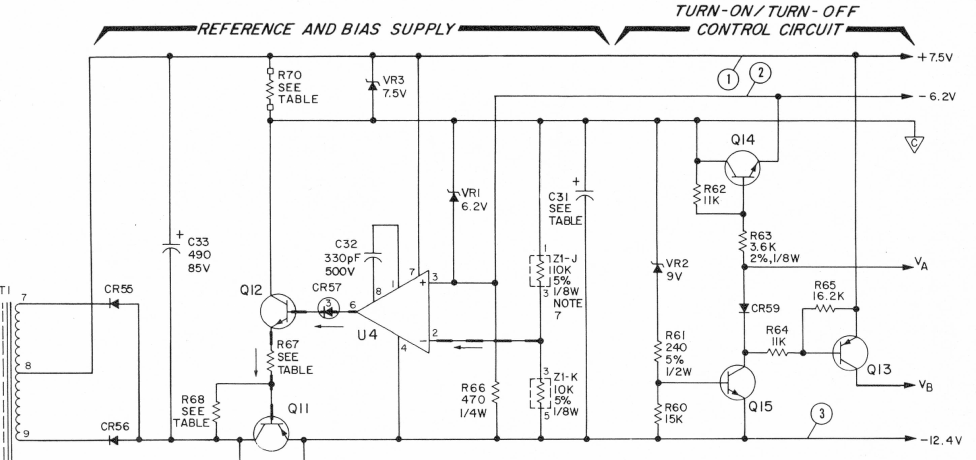

Wenn die Regelung unbedingt auf der Low-Side sitzen muss, kann man die
Schaltung auch so aufbauen, wie HP es seit 40 Jahren oder so bei ihren
Doppel- und Dreifachnetzteilen macht. Über VA (Vb ist für die negative
Endstufe) ist ein definiertes Einschalten gewährleistet. Die Schaltung
habe ich so ähnlich nachgebaut (als Doppelnetzteil, 0-+-35 V, 500 mA)
und funktioniert tatsächlich sehr gut - der Ausgang ist sauber beim Ein
wie Ausschalten.
in der Tat, ein paar Details verstehe ich noch nicht. Warum funktioniert
das mit den zwei Reglern gleichzeitig überhaupt? Ich benötige doch eine
Schaltung die zwei Spannungen einregelt (einmal über U einmal über I),
dazu kommt, dass jeweils der kleinere Wert "gewinnen" muss. Ich verstehe
noch nicht wieso das funktioniert. Sagen wir der U Regler macht 5V am
Ausgang der I Regler 3V, wieso liegen dann 3V an?? Was sorgt dafür das
sie zusätzlichen 2V abfallen?
klar er darf nicht durchsteuern, das mache ich mit einem großen R16.
Aber wenn ich einen Emitterwiderstand einfüge kommt das Gate ja nie auf
GND-Potential.
Euren Argumenten mit Single-Supply OPVs kann ich auch noch nicht ganz
folgen. Der Einfachheit halber hätte ich auf jeden Fall einen
Single-Supply-Typen eingesetzt
Schorsch
Das erledigen die Dioden ("or gate"). Im Prinzip verwandeln sie die
Regler in Begrenzer, d.h. der niedrigste Ausgangswert der
angeschlossenen Begrenzer bestimmt die Ausgangsspannung. In dem Plan
von dem Post über dir erledigen das CR5, CR6 und R13.
> GND-Potential.
Braucht es ja auch nicht, weil die Ausgangsspannung negativer als das
Gate ist. Wie positiv das Gate sein darf, ohne dass nennenswerte
Spannung am Ausgang steht, bestimmt also der Ruhestrom der Endstufe (~>
der also derart beschaffen sein sollte, dass er auch bei 0 V am Ausgang
fließen kann - das geht z.B. mit einer Stromquelle, deren
Bezugspotential ein paar V unter dem negativen Ausgangspotential liegt).
Da bei dir der Strom eher klein sein wird, böte sich dafür die negative
Versorgung deiner OPs an.
Marian B. schrieb:
Jetzt rall ichs, das ist wegen dieses 2x invertierenden Verstärkers. Am
Ausgang des OPVs ist bewirkt die großere Spannung die kleinere
Ausgangsspannung, daher sorgen die Dioden nur dafür, dass die 5V nicht
in die 3V abfließen. Was ist der Grund, dass er hier 2 Dioden verwendet?
Über den Regelkreis fallen so 1.4V ab, die Dioden, die wohl anzeigen
sollen, ob I oder U geregelt wird, schalten allerdings schon bei etwas
über 1V ein? Das verstehe ich immer noch nicht.
Was der Pull-Down Widerstand damit zu tun hat, verstehe ich noch nicht,
der Strom würde doch immer über die BE Strecke abfließen.
> Gate ist.
hä? wenn U_GS > ~2V, dann schaltet der MOSFET durch? D.h. der Emitter
kann bis zu maximal +2V gegen GND floaten, sonst kann ich mit dem
Ausgang die GND nicht erreichen. Oder hab ich mich verrechnet. Mit den
zwei Volt kann also den Arbeitspunkt verschieben. Kann es sein, dass der
Entwickler deshalb de zwei Dioden eingesetzt hat?
Schorsch

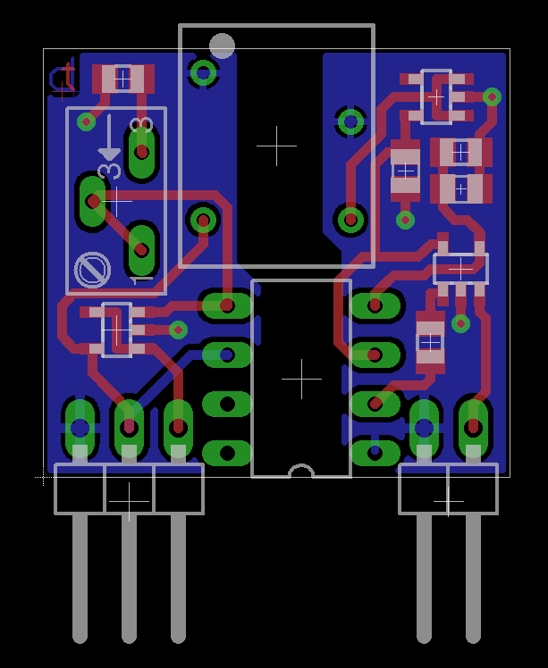

nachdem ich nun verstanden habe, dass das mit der high-side messung
nicht so einfach ist, will ich erstmal das netzteil an sich ignorieren
und mich nur mit der high-side Messung beschäftigen.
Ich hab gesehen, dass es den IL300 beim großen R für 1,85EUR gibt. Das
macht mir mut. Ich hab eine kleine Schaltung entworfen, um einen
potentialfreien Spannungsabfall messen zu können (siehe Anhang).
Mein Plan ist diese Steckplatine später - quasi als Bauteil - in das
HV-Supply zu stecken. Hab ich alles richtig gemacht? Bitte schaut mal
rüber.
Auf den OP am Ausgang hab ich verzichtet, da das Signal ja ohnehin nur
für die Gegenkopplung benötigt wird, insofern benötige ich hier keinen
Spannungsfolger
Da der LM358 was Offset angeht nicht besondern gut ist, habe ich hier
ein Poti vorgesehen. Mit dem zweiten Poti kann die K3-Faktor
ausgeglichen werden
Gruß Schorsch

von ArnoR (Gast)
Was gefällt dir eigentlich an meinem Vorschlag für dein Problem nicht,
dass du jetzt so einen Krampf vorstellst?
In deiner Schaltung sind Fehler. Was ist HCGND und woher kommt HVGND?
Die Beschaltung der K1-Photodiode kann so nicht stimmen, R5 müsste raus,
Anode an Pin2/R4 und die Kathode an HVCC.
Marian ​. schrieb:
> Was war eigentlich nochmal der Grund, wieso die Standard-Schaltung in
> Form einer stromabhängigen Stromquelle mit Op und Emitterstufe nicht
> geht?
Du meinst im Standardschaltung in Bezug auf den IL300??
oder willst Du einfach einen Op an einen OK hängen? Der ist nicht
linear...
Ich brauche den OP hinter dem IL300 nicht, weil das Signal später
sowieso an den OP der Netzteilregelung geht
@Arno R: Sind noch ein paar Tippfehler drin.... das stimmt
Ich möchte einfach keine Schaltung aufbauen, die 6 OKs bis aufs letzte
ausreizt und dann auf Grund der thermischen Unterschiede niemals 100%ig
funktionieren wird.
Ich will deine Schaltung nicht kaputtreden, die ist Top für Ströme bis
etwa 30-40mA. Vermutlich eine der besten Schaltungskonzepte, die ich
lange geshene habe - aber ich brauche hier mehr Strom!
Schorsch
sooo habe jetzt einen neuen Entwurf fertig, ich würde bitten, da mal
drüberzuschauen. Falls keine großen Einwände kommen, würde ich das Ding
so bestellen.
Habe einen schönen Opamp gefunden: AD8601, gibts als SOT-23, hat nur
0.5mV Offset-Spannung, ist Single-Supply UND kostet gerade mal
0,86EUR!!!
Kurze Rechnung zur Kostenaufstellung:
IL300 1,85EUR
2x AD8601 0,86EUR
LP2980 0,47EUR
DCDC0509 3,95EUR
10Gang-Poti 0,35EUR
Summe 8,34 EUR
Die Platine hat eine Größe von 950x875mil. Wenn eine Europlatine bei
Fischer 40EUR kostet, ergibt sich ein Stückpreis von 1,34EUR
Macht also inklusive Hühnerfutter 10EUR!!!
Gruß und Danke Schorsch
von ArnoR (Gast)
Die Dimensionierung von R1 und R2 würde ich nochmal überdenken,
schließlich ist K1 des Kopplers nur typ. 0,007. Also müsste das
Widerstandsverhältnis ganz grob 1:140 sein.
Wolltest du jezt eine Messschaltung oder einen Oszillator bauen (C2)?

@ArnoR: Das hat mich jetzt ganz schön ins Schwitzen gebracht. Ich hab
natürlich gedanklich K3 eingesetzt. Aber Du hast vollkommen recht. Man
muss die K1 benutzen, damit sollte der Verstärkungsfaktor des Opamps 143
(=1/0.007) betragen. (so dass der Verstärkungsfaktor des Gesamtsystems
dann bei 1 liegt.
Wenn man das als klassischen nicht-invertierenden Verstärker sieht, wäre
das angepeilte Verhältbis V=1+R1/R2. Ich muss immer grübeln welcher groß
und welcher klein sein muss. Oben kommt mehr rein als man unten
rausholt. Also muss V hier = 1:143 sein. Gleichzeitig darf der Strom
nicht zu groß werden.Setzen wir ihm mal auf 10mA bei 5V -> R1 = 500 Ohm,
dann folgt, sofern ich richtig gerechnet habe für R2 = R1/(V -1) -> R2=
3.5Ohm - das scheint mir doch sehr klein :-(
Hilfe.... ich habe eine Brett vorm Kopf, vielleicht kann mir jemand das
erklären, sonst muss ich das ausprobieren. Intuitiv hätte ich unten
einen großen, oben einen kleinen reingepackt....
Schorsch

von ArnoR (Gast)
Soll doch einmal am Tag gesund sein. ;-)
> rausholt.
Genau. Der Ausgangsstrom des OPV ist 140-mal so groß wie der Strom durch
die Empfangsdiode. Entsprechend müssen natürlich auch die Widerstände
sein. Also R1 am OPV-Ausgang niederohmig und R2 an der Empfangsdiode
hochohmig.
Ja, weil du R1 und R2 vertauscht und überhaupt zu kleine
Widerstandswerte gewählt hast.
Georg T. schrieb:
> Hallo Marian,
> deine Schaltung eignet sich, soweit ich das auf die Schnelle sehen kann
> als Hardware Strombegrenzung. Allerdings sind mir im Laufe dieses
> beitrags hier die Vorzüge einer einstellbaren Strombegrenzung deutlich
> geworden. Ich möchte gerne über einen µC mehrere Kanäle in Strom und
> Spannung begrenzen.
> Daher benötige ich eine Schaltung, mit der man einen DC Strom
> potentialfrei messen kann (die Ansteuerung des µC soll dann auf GND
> liegen)
Das ist mir schon klar. Schau dir die Schaltung genau bzw. in Ruhe an.
Das ist keine Strombegrenzung (Vout ist der GND-bezogene Ausgang,
proportional zum Strom durch den Shunt). Das ist im Prinzip eine Art
Differenzverstärker (nur ohne Präzisionswiderstände) mit Stromausgang.
Daher ist die Spannungsdifferenz zwischen deiner Highside und GND egal.
Hallo Marian,
vielleicht verstehe ich es noch nicht richtig. Oder Du?? Ic benötige
eine Schaltung, die mit einen Feedback-Wert proportional zum high-strom
liefert, so dass ich eine Gegenkopplung mit einem Opamp aufbauen kann.
Hängt in deiner Schaltung der gemessene Strom (also Spannung
proportional zum high-strom) nicht ebenfalls nochgradig von der
angelegten Spannung ab?
Beispiel: Wenn ich oben 100mA messe, benötige ich eine Spannung von z.B.
2V, damit ich den Feedback für den Opamp damit füttern kann. Und zwar
unabhängig davon ob zwischen high und gnd nun 10V oder 500V anliegen
Mir ist nicht klar, wie das damit funktionieren soll.

Aimtec macht auf er Homepage deutlich, dass es einen Unterschied
zwischen der "isolation voltage" und der "rated working voltage" gibt
(http://www.aimtec.com/isolation-voltage-vs-rated-working-voltage) Für
die "continous operation" sollte man die rated working voltage
heranziehen. Hier steht, dass die rated working voltage üblicherweise
über 60 Sekunden gemessen wird, während die isolation voltage nur über 3
Sekunden gemessen wird. Im Datenblatt des hier ausgesuchten
DCDC-Wandlers
(http://cdn-reichelt.de/documents/datenblatt/A500/sim10505s.pdf) steht
allerdings eine rated voltage von 1kV angegeben, die über 60 Sekunden
gemessen wurde. Somit denke ich, dass wir laut Herrstellerangaben
eigentlich save sein sollten (zumal noch ein sicherheitsfaktor von fast
2 vorhanden ist)

Hallo ArnoR,
vertauscht verstehe ich, (richtige Polung ist ohnehin Glückssache :-) )
aber zu klein???
Wie sollte den der übliche Arbeitsbereich der LED sein?? Ich hätte der
Led eher zu viel Strom als zu wenig geben. Im Datenblatt steht dass das
Ding bei zu kleinen Strömen nicht mehr so richtig proportional läuft..
Also den am Ausgang vielleicht auf 1kOhm, den im Eingang
(Rückkopplungszweig) 140x größer = 140kOhm
ok??
Georg
Genau das erledigt diese Schaltung. Ich habe dir jetzt mal eine
Simulation gemacht, da kannst du sehr schön sehen, dass das durchaus
funktioniert ;)
Beachte: Damit der PFET leitend werden kann, muss das Gate negativ ggü
dem Source werden. Mit dem Op-Amp als Rail-to-Rail-Typen braucht man
also trotzdem noch eine geringfügig negative Versorgung ggü dem Ausgang.
Das erledigt hier D2 und I2, was natürlich einen entsprechenden
Fehlerstrom in Rs verursacht. Das kann man auch anders machen, man
könnte auch I2 als temperaturkompensierte Stromquelle aufbauen und
diesen Fehler einfach rauskalibrieren.
V-SPE in der Simulation stellt deinen Längstransistor dar
(Series-Pass-Element). V1 entsprechend den Siebelko oder was auch immer.
Ich habs jetzt nur zum Verständnis so gezeichnet.
von Gerd E. (robberknight)
Georg T. schrieb:
> Lasst mich nomal einen Gedanken zu den Isolationsspannungen äußern:
genau. 1000 V isolation test voltage entsprechen 130V rated working
voltage.
Im Datenblatt bei Reichelt ist das dann aber leider etwas schlampig
bezeichnet. Hier heißt es "Tested I/O Voltage (60 sec)":
http://www.aimtec.com/site/Aimtec/files/Datasheet/HighResolution/AM1S-Z.pdf?ft4=3-616
Daraus wird klar daß mit den 1000 V die isolation test voltage gemeint
ist und nicht die rated working voltage.
Für 500V rated working voltage sollten es dann also schon 3000 V
isolation test voltage sein.
hm... das mit der zu niedrigen isospannung ist fast schon ein
totschlagargument.
Ich hab jetzt einen DCDCWandler von murata gefunden MEV1 0509. der ist
für 60sekunden bis 3kV spezifiziert. kost an die 6 EUR und hat auch noch
n anderes package. Alles andere ist noch wesentlich teuerer.
Auch wenn die Idee vielleicht doof und eigentlich gar nicht skalierbar
ist, aber ich könnte auch auf meinen Trafo noch ne handvoll wicklungen
mehr draufmachen, die könnte ich dann ja jeweils auf high floaten
lassen.
das heißt natürlich, dass ich pro kanal eine eigene Wicklung machen
müsste. Billiger wäre es.... ich ringe noch mit mir
@Marian: ich kapiere deine Schaltung nicht. Ein Mosfet ist für mich
quasi ein steuerbarer Widerstand. Du baust also einen Spannungsteiler,
zwischen low und high. wenn der Strom gleich ist, aber die Spannung sich
halbiert, müsste sich der DS-Widerstand mit der Spannung ändern(idealer
weise verdoppeln, damit der Ausgang näher an GND rückt). Aber da der
Strom gleich ist wird die immer gleich sein. Meines Verständnisses nach
müsstest Du in irgendeiner Form eine Gegenkopplung mit GND-bezug
aufbauen, sonst kann das niemals linear sein
Schorsch
Nein, muss ich nicht. Der Op-Amp stellt den Sourcestrom vom FET
proportional zum Spannungsabfall über den Shunt ein
(Proportionalitätskonstante ist Rg). Kleine FET haben ein Alpha
(Drainstrom / Sourcestrom) von 0.9999999999999 (geschätzt). Also ist
Sourcestrom = Drainstrom. Der Drainstrom fällt dann über dem R1 ab, also
liegt über R1 eine Spannung an. Die ist proportional zum Drainstrom ist
identisch zum Sourcestrom ist proportional zum Spannungsabfall über den
Shunt ist proportional zum Strom durch den Shunt.
Der Trick der Schaltung ist, wie du siehst, also die
Informationsübermittlung per Strom, nicht per Spannung. Das ist ein m.E.
oft unterschätzter schaltungstechnischer Trick in manchen Situationen
(siehe z.B. Beitrag "Stromquelle 5A Out (+- 70V In)" ).
Das geht auch mit einem PNP-Transistor, der hat allerdings -wie jeder
Bipolartransistor- ein Alpha von ungefähr 1 - 1 / Beta. Also für nen
kleinen PNP bei ein paar mA vielleicht 0.995 oder so. Der Fehler ist
nicht wirklich konstant, weil das Beta und damit auch das Alpha von der
Uce abhängt, die hier ja nicht konstant ist. Daher der Vorschlag mit dem
P-FET.
> lassen.
Schau Dir auch mal die oben von mir vorgeschlagene Lösung mit dem
Würth-Übertrager an. Ich habe andere Übertrager aus der Serie getestet
und mit denen sehr gute Erfahrungen gemacht.
Hi zusammen,
@Marian:
ok... Du machst das mit dem Strom.... jetzt verstehe ich das besser.
Hast Du Erfahrungen mit der von Dir vorgeschlagenen Schaltung? ich würde
genauso wie oben für den IL300 eine Steckplatine mit Deiner Schaltung
entwerfen wollen. Dann kann man beide ausprobieren.
Kannst Du genauere Vorschläge für die zu verwendeten Bauteile machen?
Abgesehen davon bleibt nachwievor das Versorgungsproblem auf der
high-seite. Deine Zener-Diode wird für kleine Spannungen nicht
funktionieren.
@Gerd:
Ja, den Trafo mit auf die Platine zu packen ist wieder eine skalierbare
Lösung. müsste noch ein Gleichrichter, und ein Kondensator drauf, sonst
bleibt alles gleich, also dann sollte AC rein und nicht DC... klar...
Hast Du ne Bezugsquelle für den Würth 750313626?? Hab ihn nur bei
digikey gefunden, und da müsste ich erst jemanden fragen...
Schorsch
Mit Deiner Antwort kann ich nicht viel anfangen.
Du musst halt ein kleines Schaltnetzteil aufbauen. Also DC 5V rein und
einen recht fixen Oszillator (so vielleicht 500kHz rum), der abwechselnd
2 N-FETs ansteuert. Hinter dem Trafo dann 2 Dioden, Kondensator und
Low-Drop-Regler. Entweder kannst Du das selbst aus 74AC14+FETs aufbauen
oder eben einen der beiden von mir genannten fertigen ICs verwenden.
In deren Datenblättern findest Du auch die nötigen Schaltpläne dafür.
Vielleicht wird Dir mit denen klarer wie ich das meine.
> funktionieren.
Es sei denn man bezieht I2 nicht auf GND, sondern auf ein ggü GND
negatives Potential ; vielleicht / wahrscheinlich hast du doch eh +-15 V
relativ zu GND?
Klar ist jedoch, dass bei 0.0 V Ausgangsspannung die Schaltung nicht
funktionieren kann - es muss genug Ausgangsspannung da sein für den
Spannungsabfall über Rg, R1 und den FET.
Das ist die viel interessantere Frage. P-FETs für hohe Spannungen
scheinen mir doch eher Mangelware zu sein, und wenn dann haben sie doch
eher unerfreuliche Eingangskapazitäten (wie war das, Ciss ~ Udss² oder
so?), z.B. MTP2P50E mit über 1 nF, und max. 10 µA Leckstrom bei
Raumtemp.
Andererseits haben gerade PNPs mit hohen Uces notorisch niedrige
Stromverstärkungen. Da könnte man ansonsten über einen Darlington
nachdenken - doppelte Leckströme, quadrierte Stromverstärkung. Ich
mutmaße mal, dass man einen wesentlichen Teil des Kollektor-Leckstromes
durch eine Korrektur 1. Ordnung bzgl. der Ausgangsspannung kompensieren
kann, sprich man zieht von der Spannung die "unten" ankommt einfach
einen Bruchteil der Ausgangsspannung ab.
Georg T. schrieb:
> z-diode gegen -15V ziehen.... ich sehe momentan keinen Grund weshalb das
> nicht klappen sollte. Mit der Idee kann man dann auch komplett auf einen
> DCDC-konverter oder einen Übertrager verzichten.
Exakt.
Die Nachteile dieser Lösung habe ich oben ja erklärt. Ich denke, dass
sie hier nur nebensächlich sind.
Zu dem Transistor ist mir immernoch keine ideale Lösung eingefallen.
P-FETs und PNPs mit so hohen Sperrspannungen sind einfach keine
Allerweltsteile - scheint ganz so, als muss man bei dieser Anwendung
irgendeine Kröte bei den Bauteilen schlucken, entweder DC/DC-Wandler und
irgendwelche Koppler oder eben nicht ganz einfach beschaffbare
Transistoren.
PNPs 600+ V Uces =>
http://www.digikey.de/product-search/de?pv74=2&pv74=31&pv814=13&pv814=74&pv814=55&pv814=58&pv814=59&pv814=17&pv814=28&pv814=152&pv814=15&pv814=141&FV=fff40015%2Cfff80078&mnonly=0&newproducts=0&ColumnSort=0&page=1&quantity=0&ptm=0&fid=0&pageSize=25
... STN9360 Ic(Max) = 3 mA bei 450 V Uce
... PBHV9560Z -- kein SOA -- 100 nA Leckstrom bei Raumtemperatur
P-FETs 500+ V Uds =>
http://www.digikey.de/product-search/de?pv607=55&pv607=59&FV=fff40015%2Cfff8007d%2C9780014%2C9780027&mnonly=0&newproducts=0&ColumnSort=0&page=1&quantity=0&ptm=0&fid=0&pageSize=25
Da taucht dann der FQP3P50 für 2 € / Stück auf. Ich denke das wär so der
heißeste Kandidat für den Job. SOA 500 V / ~15 mA. Leckstrom 1 µA max
(raumtemp) bis 10 µA max (125 °C Tj). Den hat sogar Conrad auf Lager
(will aber knapp 11 € haben)
Das hier sehe ich jetzt erst:
> Spannung begrenzen.
Damit kann man ja problemlos Fehlerterme selbst höherer Ordnung im
Mikrocontroller kompensieren, falls es sich als nötig erweisen sollte.
Tatsächlich könnte man sogar soweit gehen und umfangreiche
Selbstabgleichroutinen für Strom, Spannung etc. einbauen. Da kannst du
das ganze Netzteil bis auf ein paar Teiler mit 5 % Widerständen, ohne
Trimmer und LM358ern aufbauen und dank der Magie des Selbstabgleichs
trotzdem gute Genauigkeit und Wiederholbarkeit erzielen.
Ansonsten gibt es natürlich noch die Option eine Kaskoden-artige
Schaltung aufzubauen, aber das werden dann wieder mehr Teile. Dann
dürfte man problemlos mit zwei 300 V Transistoren auskommen, die werden
leichter zu bekommen sein.
hier möchte ich Euch jetzt einen fertigen Schaltplan und ein Layout für
einen HV-Channel zeigen.
Anforderungen: Urein = 550V, Uraus=0-~550V, I=0-200mA, I-Messung auf der
High-seite, Begrenzung von U und I durch je 0-5V.
Anbei seht ihr einen HV-Kanal und ein ISO-Board, ähnlich wie oben (nur
mit einem Murata Typen, der bis 3kV geht. Später will ich das Board über
einen µC ansteuern, hier nur analoge Ein- und Ausgänge auf einen
Stecker.
Oben soll ein fetter Kühlkörper hin, daher die Doppelbohrungen.
Was sagt ihr? Wenn ihr keine größeren Fehler findet, würde ich das Ding
so bestellen wollen. Gerne kann ich auch die Eagle-Files bereitstellen,
was erwünscht
Gruß und Danke für Euer Feedback
Schorsch
von ArnoR (Gast)
Anstelle von R10/R14 würde ich T4 einen Emitterwiderstand geben.
Den Längsregler T2 aus über 100k zu speisen, finde ich zu hochohmig.
Wozu 2 1kV-Dioden am Ausgang der OPVs?
K2 hat keine Freilaufdiode.
C2 wird dir das Leben schwermachen. Hatte ich oben schon mal erfolglos
angesprochen.
R1 ist viel zu hochohmig. Hatte ich oben schon mal...
von ArnoR (Gast)
Nachtrag
Wozu ~90V an R17?
Wozu einen MJE340?
Wozu einen BU2525 für Icmax. 5,5mA?
von ArnoR (Gast)
Nachtrag 2
An den OPVs sind die Eingänge vertauscht.
Insgesamt eine ziemlich murksige Schaltung. Zur dynamischen Stabilität
scheinst du dir überhaupt noch keine Gedanken gemacht zu haben,
jedenfalls sind keinerlei Bauelemente dazu vorgesehen, großer Fehler.
Die Wahrscheinlichkeit, dass die Schaltung schwingt ist mMn 100%.
Mit der von der Oberspannung unabhängigen Versorgung der OPVs handelst
du dir das Problem mit den Spannungspeaks beim Ein- oder Ausschalten ein
und musst so einen Krampf mit K2 machen. Alles unnötig.
Hallo Arno et al,
vielen Dank für die viele (meist) konstruktive Kritik.
Wie schon oben gesagt, ist die Schaltung im Prinzip eine (fast) Kopie
von dieser hier: http://www.hpm-elektronik.de/ng350-0400-netzteil.htm
ein paar Dinge habe ich geändert, um den geänderten Anforderungen
gerecht zu werden.
Für eine Stromgegenkopplung?? Von mir aus, was würdste nehmen? Die
R10/R14 hab ich von dem Originalplan, weiß auch nicht so genau, was die
da sollen, ich dachte mir weglassen kann ich sie immer noch.
Basiswiderstand bleibt natürlich trotzdem drin
Das stimmt, copy and paste fehler, 1k oder 1.5k wird hier reichen.
Ich habe keine Ahnung, habe ich so aus dem Originalplan übernommen. Habe
versucht den Autor zu erreichen, leider bisher ohne Erfolg
Oh... merci
angesprochen.
Hast vermutlich recht, lass mich das Bauteil drinlassen mit value=none,
da kann ich ein bisschen experimentieren, wenns probleme gibt
Im Originalplan sind 30k. Ok ändere ich
> Wozu ~90V an R17?
> Wozu einen MJE340?
Jetzt wirds spannend: Der MJE und der BU bilden eine Kaskode. Ich könnte
auch nur den BU nehmen, ohne die Kaskodenschaltung, UCE vom BU ist groß
genug. Aber es gibt keine "günstigen" Relais, die 600V schalten können,
daher habe ich mich für die Kaskode entschieden (ist eigentlich auch aus
der Originalschaltung abgeluxt), so dass ich die 90V brücken kann. Das
Relais ist wichtig, um definierte Zustände beim Ein- und Ausschalten zu
realisieren. Das wird quasi der "Enable"-Knopf aus dem Netzteil. Kannste
auch als Interlock betrachten. Das ist viel einfacher, als die
Ausgangsspannung zu brücken. Der BU ist sicherlich überdimensioniert,
man findet kaum Typen die bis 600V gehen.
oh man, da haste recht.... kann ich nix gegen sagen...vielen Dank
Wo müsste man denn Deiner Meinung nach was machen? Für ein paar Cs ist
sicherlich noch Platz. Ich wollte natürlich noch (steht hier nicht)
große Cs in den Eingang packen. ein paar 100n im Ausgang geht auch, kein
Problem. Meinste, die C10 und C12 aus dem Originalplan werden hier genug
"integrieren"?
Wollte halt gerne alles auf einen Trafo packen. Was würdest Du
stattdessen machen? Statt des Relais einen selbstleitenden Typen??
Schorsch
von ArnoR (Gast)
Ohje. Schau mal in meinen Link oben, zu dem 400V-Netzteil.
Ja, Stomgegenkopplung. Dadurch wird die Schlefenverstärkung und die
Schwingneigung reduziert und das, im Gegensatz zum Spannungsteiler, mit
nahezu stromunabhängiger Steilheit, also unabhängig von der
eingestellten Ausgangsspannung. Was glaubst du wohl wieso der Typ dort
solche Schwingprobleme mit der Schaltung hat?
Nur der nach Masse.
Die heben das Ausgangspotential der OPVs an, damit die LEDs leuchten
können. -> Anstelle Bipo-T6 einen Mosfet einbauen.
>> Wozu ~90V an R17?
>> Wozu einen MJE340?
Wenn das Netzteil in Richtung 0V eingestellt wird, dann muss auch der
Kollektor von T1 auf knapp 0V, der Emitter und die Basis werden von T4
ebenfalls auf nahe 0V heruntergezogen. Da nutzt es gar nichts 90V an R17
einzustellen. Bei kleinerer Spannung könnte man anstelle des MJE340
einen anständigen BC55x einsetzen.
Zum MJE340 habe ich in keinem einzigen BaBla der 4 Hersteller auch nur
den geringsten Hinweis zum dynamischen Verhalten (Transitfrequenz,
Schaltzeiten) gefunden. Das ist mMn ein schlechtes Zeichen. Die
Schaltung wird durch langsame Transistoren nur schwingfreudiger und
schlechter zu stabilisieren.
STX616, oder besser einen Mosfet.
> "integrieren"?
Ich würde das so nicht machen, sondern am Hochimpedanzknoten (Gate T2)
kompensieren, da der eh einen Tiefpass bildet.
Die Versorgung der OPVs aus den 550V erzeugen, dann arbeitet die
Schaltung bis/ab geringer Oberspannung und es gibt keine Spannungspeaks.
Single-Supply-OPVs verwenden und man braucht keine negative Versorgung.
von M. K. (sylaina)
> können.
Nicht nur, die Dioden stellen auch ein ODER dar. OK, dafür reicht auch
die Hälfte ;)
von ArnoR (Gast)
Michael K. schrieb:
>> können.
> die Hälfte ;)
Es ging genau darum, dass in der Schaltung immer 2 Dioden in Reihe
eingesetzt wurden, wo doch eine für die Oder-Funktion gereicht hätte.
Die zweite ist nötig, um das Potential für die LED-Transistoren so
anzuheben, dass die auch dicht am Übergang von Strom- zu
Spannungsregelung den jeweiligen Regler anzeigen können.
von ArnoR (Gast)
>> "integrieren"?
Hab mir das gerade noch mal angesehen und mit IRF840 (anstelle IRFPC50)
und IRF820 (anstelle der Bipos) simuliert. Der Pol an der Stelle liegt
höher als aus dem Bauch heraus gedacht und wohl hoch genug, dass man die
Schaltung so korrigieren kann, dass der oberhalb der Grenzfrequenz
bleibt. Dann ist die Korrektur mit C10/C12 in der Originalschaltung
besser.
hab jetzt einiges geändert, bin auch noch nicht ganz durch.
die wesentlichen Punkte
* Die Eingänge der Opamps habe ich gedreht
* die zwei Bipos gegen IRF820 getauscht. Den IRFPC50 würde ich gerne
behalten, da der irf840 nur bis 500V geht. Ich fände das TO-247 auch das
bessere Package für die hier vorliegenden Leistungen.
* nur noch eine Diode statt zwei :-)
* diverse Widerstände angepasst. Wie soll ich denn den Emitterwiderstand
wählen? wäre es ein Transistor würde ich ihn etwa bei R_GE ansiedelen,
aber das ist ein MOSFET??? Geraten hätte ich jetzt so ~0.5k....??? ich
weiß schon warum ich da bipos drin hatte :-p
* freilaufdiode hab ich auch noch ergänzt.
Normalerweise würde ich Dir mit den Single-Supply Opamps zustimmen. Ich
glaube aber nicht, dass das hier geht. Überlegt mal, die + Einigänge
hängen quasi an GND. D.h. ich muss zwischen 0 und -5V steuern und auch
auslesen. Ob ich jetzt GND von µC auf -5V packe, oder GND auf GND lasse
und alles noch mal invertiere, weiß ich noch nicht...
..ich will ja auch nicht GND irgendwo floaten lassen...
Schorsch
Ich hab den IRF840 in der Simu verwendet (3x parallel), um das
dynamische Verhalten in etwa anzusehen, weil ich kein Modell vom IRFPC50
habe.
So groß wie die Versorgungsspannung der OPV das zulässt.
> ich weiß schon warum ich da bipos drin hatte :-p
Wirklich?
Na wie du meinst. Ich empfehle dir mal die Lektüre von Datenblättern der
Single-Supply-OPVs.
> Single-Supply-OPVs.
ich überlege die ganze zeit, ob es denn eine Möglichkeit gäbe, das Ding
als nicht-invertierenden Verstärker anzuschließen, also so, dass ich mit
positiven Spannungen für die Steuerung arbeiten kann, bin mir aber nicht
sicher, ob das hier gehen würde....
Schorsch
von ArnoR (Gast)
Du hast also immer noch nicht ins Datenblatt z.B. eines LM358 geschaut.
Ein Single-Supply-OPV kann bei nur einseitiger Versorgung (z.B.
+12V/Masse) und voller Datenhaltigkeit eingangsseitig 0V an beiden
Eingängen verarbeiten (meist sogar noch darunter (bis -0,3V).
das ist mir schon klar, überlichweise verschiebt man den GND Punkt dann
um ein paar Volt nach oben usw....
mir ist nur nicht klar, wie ich hier dann das Verstärkungsverhältnis
bestimmen soll. Normalerweise ist V=1+R1/R2. Hier hängt aber noch zwei
drei Transistoren dazwischen. Ich will ja mit 0-5V 0-550V steuern. Ich
will also ein V von ungefähr 100. Mit nem invertierenden Verstärker ist
das einfacher, da ich V einfach mit den Widerständen einstellen kann.
Diese sind ja nur ein Spannungsteiler. Wie ist es denn bei einem
nicht-invertierenden?
Oder soll ich den einfach als Impedanzwandler anschließen?
Schorsch
von ArnoR (Gast)
Nein, da wird gar nichts um ein paar Volt nach oben verschoben, der OPV
arbeitet einfach ab 0V!
Na ganz genauso. Lies mal was über OPV-Grundlagen. Die Verstärkung ist
dann durch das Widerstandsverhältnis bestimmt, wenn die
Leerlaufverstärkung (also die Verstärkung der offenen Schleife)
erheblich größer als die mit den Widerständen eingestellte ist. Das ist
hier gegeben, die Transistoren erhöhen sogar noch die Verstärkung in der
Schleife, was dynamisch allerdings nachteilig ist. Wie der Verstärker
konkret aufgebaut ist, ist unerheblich.

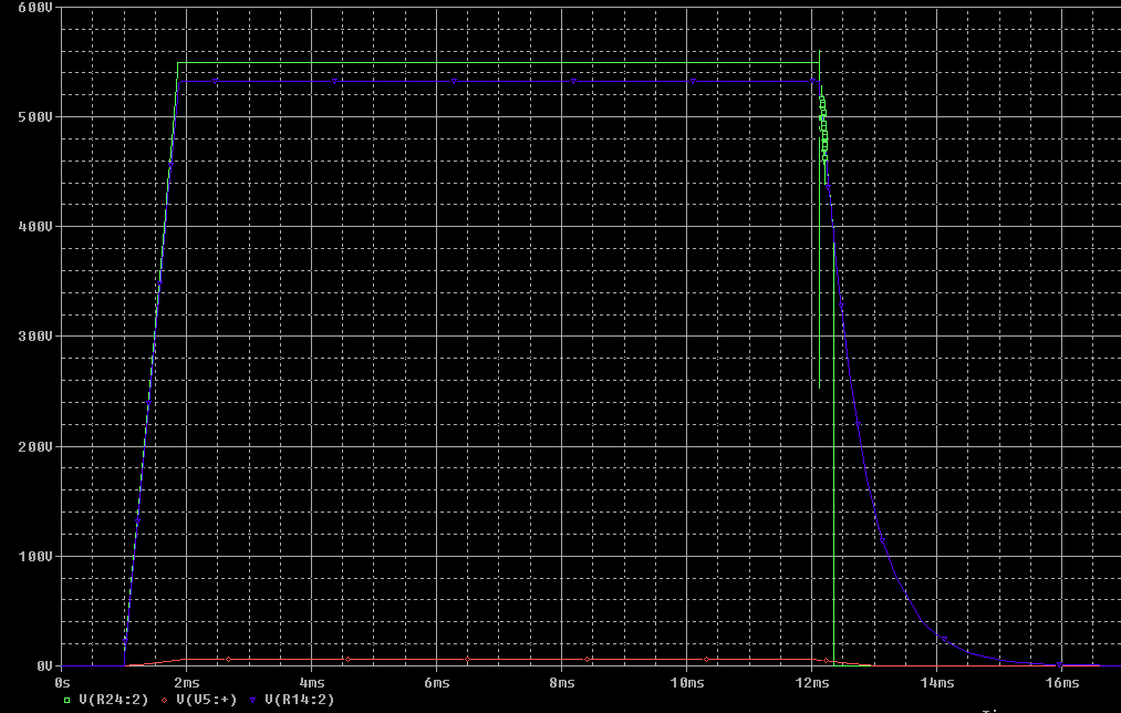

ich glaube, ich war da vorhin auf dem Holzweg. Hab das ganze jetzt mal
durch PSPice gejagt. Bin ein bisschen durcheinander gekommen.
Tatsächlich kann ich an der oben stehenden invertierenden
Verstärkerschaltung Spannungen zwischen 0 und +5V (nicht -5V) anlegen.
Lege ich 0V an den '-'Eingang des Opamp so schaltet dieser voll durch
und legt +15V auf das Gate. D.h. der Mosfet (früher der Bipo) wird
niederohmig, somit wird die Gatespannung des Leistungsmosfets ebenso auf
GND gezogen. Über den Rückkopplungszwei liegen dan ebenso 0V am
'+'Eingang an.
Bei +5V an den '-' Eingang liegen am Ausgang des Opamps nur noch 1V. Der
Mosfet wird hochohmig, am Gate des Leistungsmosfets liegen dann fast die
ganzen 550V an. Am '+'Eingang des Mosfets liegen dann 550V/100 = ~5V.
Da der Steuerungsbereich des Opamps dann ja quasi zwischen 0 und 5V
liegt kann man natürlich auf einen Single-Supply Typen nehmen. Da stimme
ich Dir zu!
Welchen würdst Du nehmen? Wirlichen einen LM358?
Und die Spannungsversorgung würdst Du dann auf der Hochspannungs
generieren? Mit ner Z-Diode? Ich will nicht so wie "Strom" aus dieser
Leitung "klauen", da ist nicht soooo viel "drin"
Nochwas. Ich konnte mit PSpice leider nicht die Kaskode simulieren. Hier
schient die Bias-Analyse nicht zu klappen. Meinst Du, ich kann das
Verhältnis so lassen, wie es ist? Will halt nicht so viel DC-Spannung
mit dem Relais schalten.
Schorsch

von Wolfgang E. (wolfgang2)
du kannst einen relativ kleinen Shunt auf die high-seite ( in die 500V
Leitung ) machen und dann die Spannungen "rechts" und "links" am Shunt
mit zwei Spannugnsteiler auf + 150V, bezogen auf Masse, reduzieren (
etwa 3:1 ) und dann einen INA117 http://www.ti.com/product/ina117 o.ae
nehmen. Dann hast du Massebezug. Braucht auch keine Hilfsspannung ausser
der Versorgung des INA117.
Zwar reduzierst du durch die Spannungsteiler auch die "Aufloesung"
deiner Strommessung um den Teilerfaktor, aber mit einem INA117 o.ae.
bist du trotzdem noch genau genug.
Es gibt auch noch IN117 Alternativen:
http://www.analog.com/en/products/amplifiers/specialty-amplifiers/difference-amplifiers/ad629.html#product-overview
http://www.linear.com/product/LT1990
Oha, hier kannste ganz ohne Spannungsteiler auskommen:
http://www.analog.com/media/en/technical-documentation/data-sheets/AD8479.PDF
