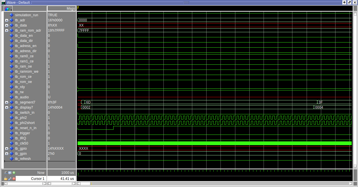

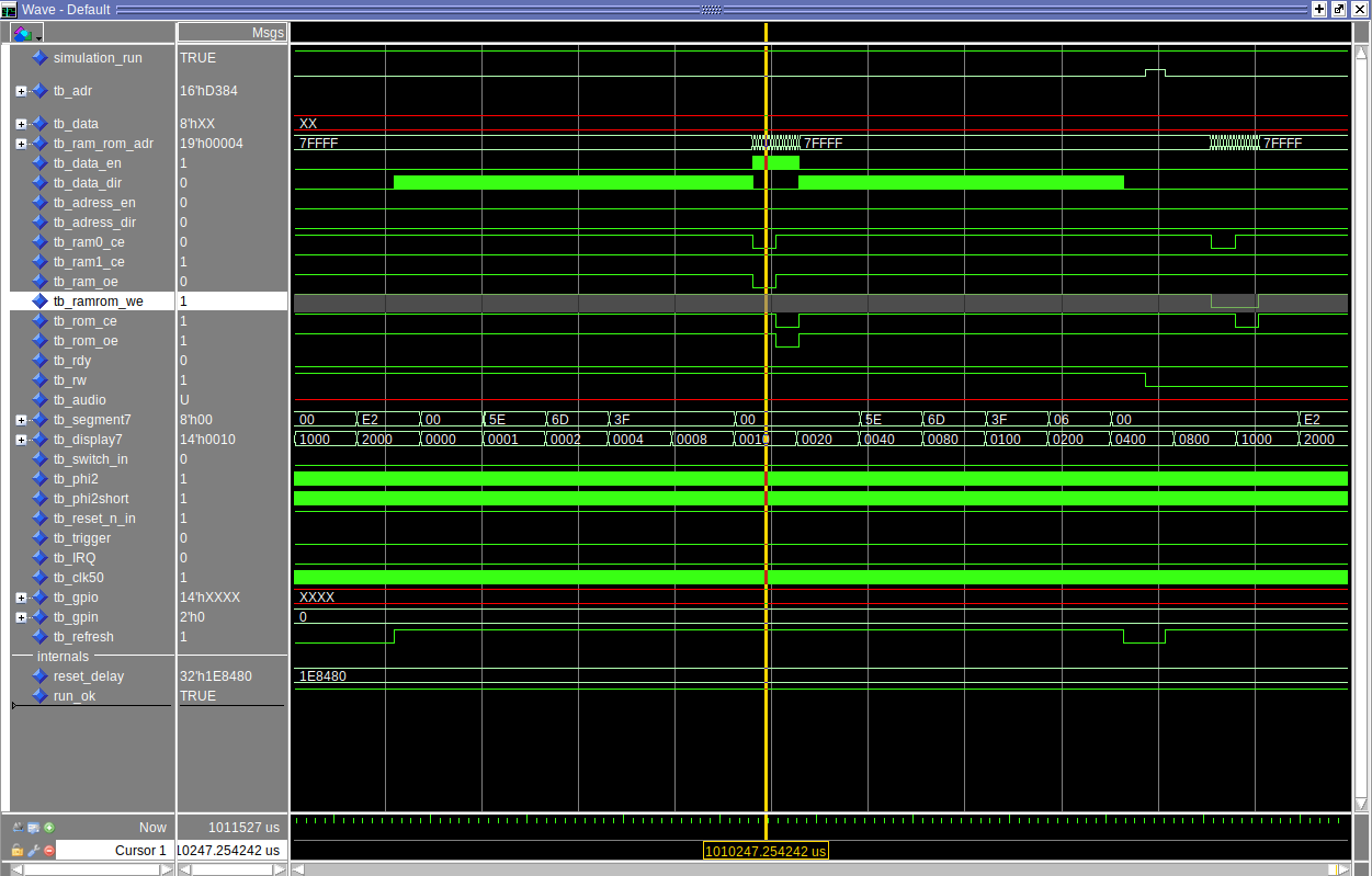

Nein, müsste ich dann nicht auch den kompletten Atari simulieren?
Wolfram F. schrieb:
use IEEE.STD_LOGIC_ARITH.ALL; use IEEE.NUMERIC_STD.ALL; Der Code sowie auch Quartus 11 stammen ja aus der Vergangenheit, warum sollte das nun nicht ok sein?
Jain. Ich simuliere immer nur soweit, das ich sehen kann, ob etwas funktioniert. Das muß nicht die komplette CPU oder Peripherie sein. Wenn ich ein Modul habe, was an einem Bus hängt, dann simuliere ich eben die Buszugriffe auf mein Modul. Falls die CPU als VHDL vorliegt, kann es auch einfacher sein, sich kleine Testprogramme in Assembler zu schreiben und die CPU gleich mit zu simulieren.

Richtig. Anbei eine rudimentäre Testbench, die nur ein paar Takte zur Verfügung stellt. Da müßten jetzt noch die zu verifizierenden Zugriffe drin abgebildet werden...

Irgendwas passiert da im Adressbreich um 0xD3xx herum, aber ob es das ist, was dir vorschwebt, weiß ich nicht...
Ja, das ist richtig: Die PIA sitzt mit ihren 4 Aressen in D300-D303, der Bereich von D304-D3FF ist im Atari unbenutz, dort blende ich Register für Debug-Adresse und einiges mehr ein, auch zum Test einen kleinen Teil eines Eproms und Srams sowie etwas Text. Siehe Anfang vom Listing. Das merkwürdige ist, in diesem D3XX Bereich funktioniert das alles prima, wenn ich aber versuche z.B. ein anderes Betriebssystem-ROM in C000-FFFF oder ein Modul-ROM in A000-BFFF einzublenden, stürzt der Atari ab. Selbst, wenn ich nur in einer bestimmte Adresse z.B. 2000 bei Zugriff einen bestimmten Wert einblende, ist dieser nicht da. Dazu muss ich noch erwähnen: Es gibt im Atari eine Leitung die Refresh heisst. Wenn diese Leitung auf LOW gezogen wird, wird RAM und ROM (je nach Adressbereich) ausgeblendet. Genau das wird im D303-D3FF Bereich gemacht: Bei Zugriff REF setzen, damit ist der Speicherbereich "frei", dann "meine" Werte dort einblenden. Der Adressbereich des Ataris ist folgendermaßen aufgebaut: 0000-7FFF RAM 8000-9FFF RAM oder Steckmodul-ROM A000-BFFF RAM oder Steckmodul oder BASIC-ROM C000-CFFF RAM oder Betriebssystem-ROM D000-D7FF Hardware-Register D800-DFFF RAM oder Paralellbus E000-FFFF RAM oder Betriebssystem-ROM
Ist diese Simulation in Quartus integriert?
Gruß, Wolfram.
Ich habe Modelsim verwendet. Das gab es m.E. früher auch mal bei Quartus/Altera bzw. ISE/Xilinx mit der Einschränkung für kleine Designs dazu. Xilinx ist später auf das eigene ISIM umgeschwenkt.
Prinzipiell sollte jeder VHDL-Simulator funktionieren. Mit ghdl und gtkwave gibt es auch eine open source-Lösung.
