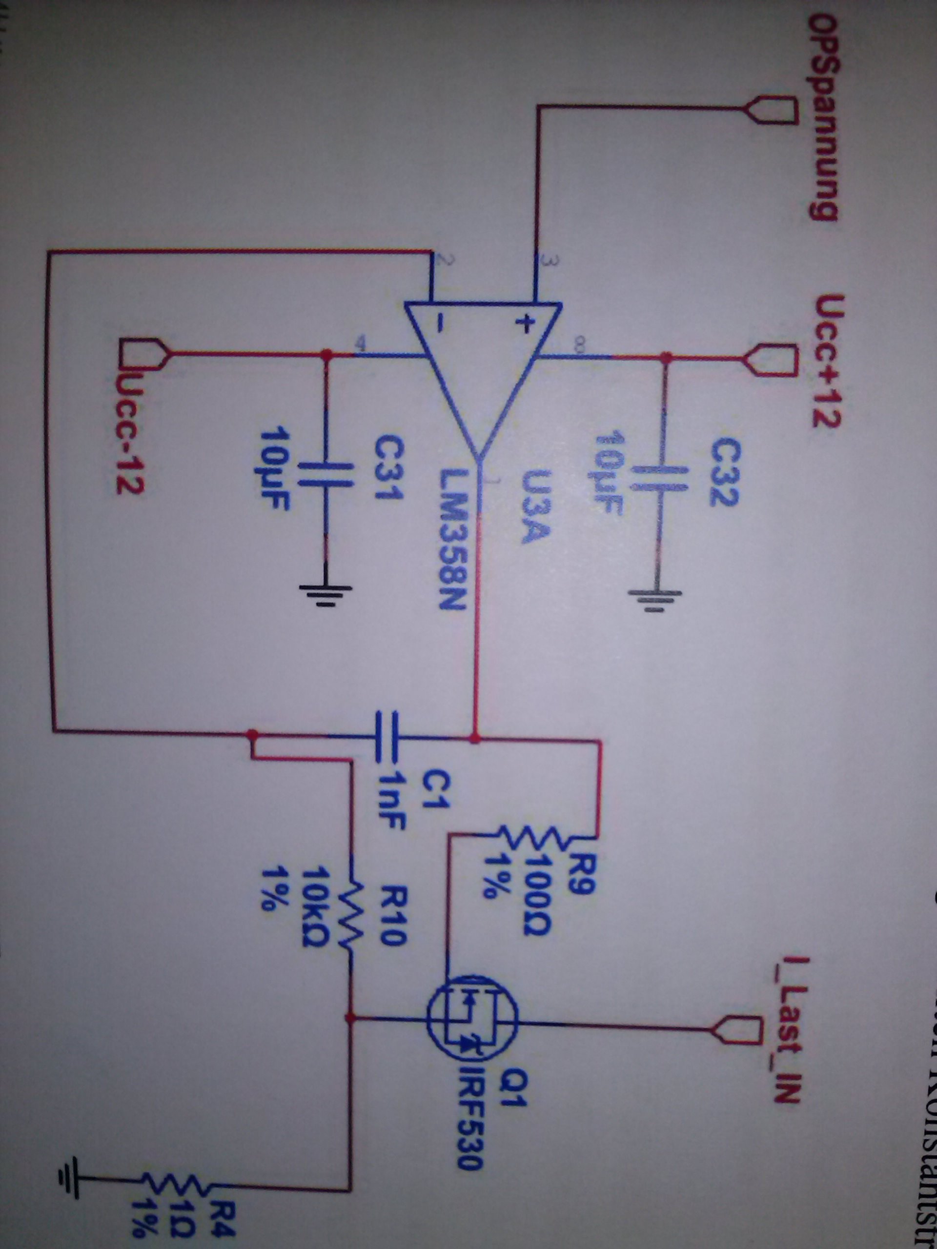

Hallo liebe Community,
Ihm Rahmen meiner Bachelor-Theses(Langzeituntersuchung an
Kontaktwiderständen unter Strombelastung)suche ich eine
Konstantstromquelle die 0,5A, 1A, 2A liefern kann. Für genaue
Spannungswerte an der Konstantstromquelle sorgt eine
Referenzspannungsquelle. Ich habe eien Variante mit OPV und MOSFET
Transistor gewählt. ( Im Anhang Schaltbild)
Nach Aufbau und Test treten Schwingungen am OPV der Konstantstromquelle
auf und habe keine Ahnung woher diese kommen oder was ich dagegen machen
kann.
Ich würde mich sehr freuen wenn mir jemand helfen könnte. Vielen Dank
MFG Andreas
> kann.
Der LM358 kann keine kapazitive Last treiben, und der 100 Ohm Widerstand
und 1nF Kondenstaor reichen nicht aus, das zu unterdrücken.
Zudem erfordert die Schaltung einen guten Massesternpunkt am Fusspunkt
von R4, weil es ja kein Instrumentenverstärker ist, ist also vom Aufbau
abhängig.
-12V braucht der single supply OpAmp LM358 nicht um 0V messen zu können.
Ob das ganze genau genüg für deine Anforderung ist, weiss man nicht, so
ein LM358 hat schon 7mA Eingangsoffsetspannung.
Bei C31 und C32 zählt nicht "viel bring viel" sondern die Impedanz bei
deiner Schwaingfrequenz. Weniger kann hier mehr sein.
Als Bachelor sollte man diese Grundlagen der Elektrotechnik schon
gelernt haben, es sei denn, man studiert Medizin oder Sozialpädagogik.

Hallo Andreas,
C31 und C32 sind Abblockkondensatoren. 10µF scheinen mir hier reichlich
viel zu sein. Sind es denn wenigstens Kerkos oder spezielle sehr, sehr
verlustarme Elkos? Das Übel liegt aber wohl an C1. Rein nach dem
Bauchgefühl würde ich sagen, viel zu gross. Ich meine, C1 und R10
stellen eine Zeitkonstante dar. Schau mal ob die Schwingungsfrequenz
passt.
Hast Du selber dimensioniert?
Hast Du mal mit LTspice o.a. getestet? Hilft oft!
mfg Klaus

Versuchmal mit:
-C1 verringern (100p)
-R10 verringern (1k)

Klaus R. schrieb:
> ...Das Übel liegt aber wohl an C1. Rein nach dem
> passt.
Ich hatte mich verlesen, dachte C1 hätte 1µF. Drehe Schaltungen immer
so, dass sie, auch ohne sich verdrehen zu müssen, lesbar sind.
Der LM358 ist nicht besonders gut, wird nur immer aus Gewohnheit
eingesetzt. Ich hatte mal eine Schaltung gekauft und musste ein starkes
Überschwingen eines LM358 feststellen.
Wenn Du etwas mehr Strom benötigst, dann schau Dir mal den LM8261 an.
Den bekommst Du auch schon bei Conrad. Kostet ca. 3€.

von Andrew T. (marsufant)
> MFG Andreas
Schau, so haben Dein Problem andere Bachelor-Kandidaten erfolgreich
gelöst:
http://www.rotgradpsi.de/mc/iconst/iconst.html
Dortige Erklärungen sind fulminant und leicht verständlich.
Wann schwingt die Schaltung? Ständig (ungedämpft) oder nur kurzzeitig
(gedämpft) beim Umschalten der Referenz?
Hat die angeschlossene Last induktive Anteile, oder ist sie rein ohmsch?
Für eine rein ohmsche Last sollte die Schwingung gedämpft sein. Wie
Michael schon geschrieben hat, sind die 100 Ω vor dem Gate etwas wenig,
1 kΩ wäre besser. Die Ablockkondensatoren sollte, wie von Klaus
geschrieben, keramisch sein, wobei 100 nF schon mehr als ausreichend
sind.
Ansonsten ist die Schaltung m.E. in Ordnung. Sollte sie trotzdem
schwingen, liegt es vermutlich an der Last oder an einem ungeschickten
Aufbau (meterlange Leitungen o.ä.).
> gelöst:
Die verlinkte Schaltung ist nicht ganz zu Ende gedacht: Den Gate-
Widerstand fest vorzusehen, den Kondensator in der Gegenkopplung aber
optional zu machen, ist unklug. Denn der Widerstand alleine erhöht die
Schwingneigung erst einmal, da er sich zum Ausgangswiderstand des Opamp
hinzuaddiert. Erst in Verbindung mit dem Kondensator wird der gewünschte
Effekt erreicht. Deswegen sollte man immer beide in Kombination
einbauen.

von Andreas S. (szymihalla)
Die Last ist rein Ohmsch. Die Schaltung schwingt ständig.
