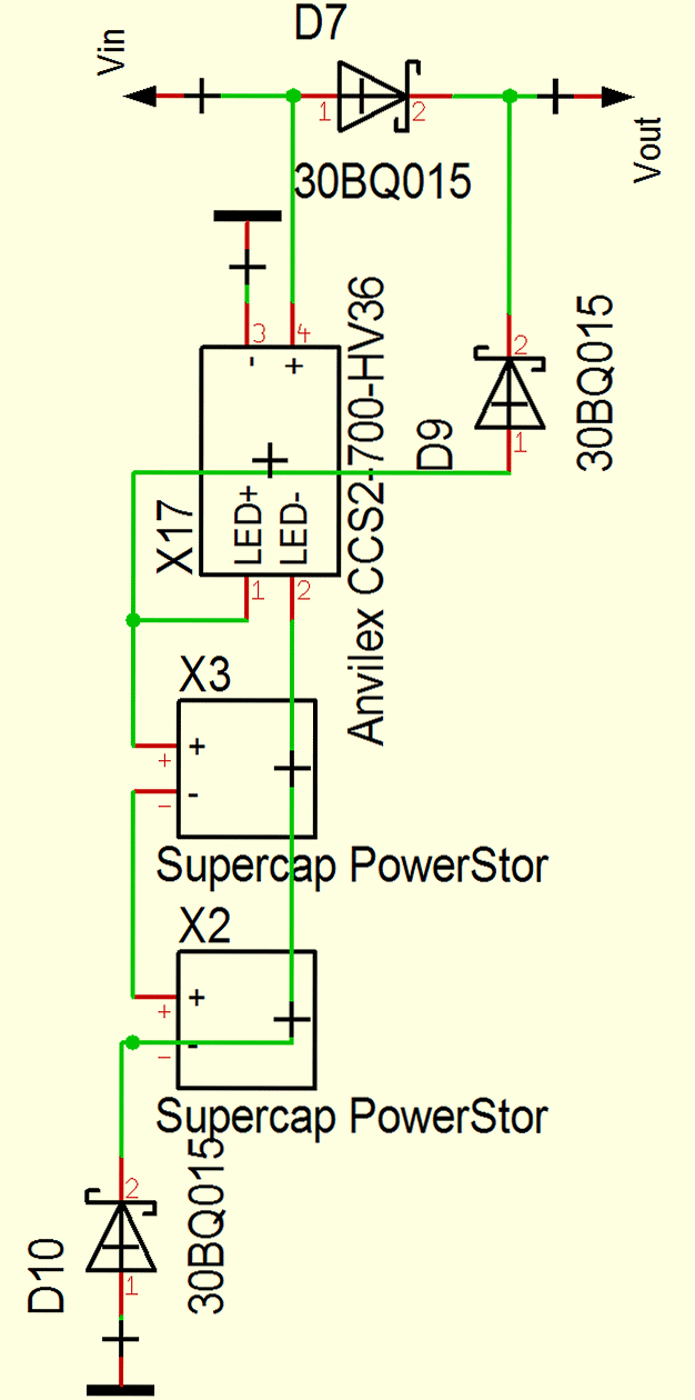

Ich bastele gerade an einer Schaltung, die über auf einer Kontaktfläche abrollende Metallräder mit Strom versorgt wird. Da es zu Kontaktunterbrechungen von einigen Sekunden kommen kann, möchte ich Supercaps (2 in reihe mit ESRges = 0,4 Ohm) als Stromquelle während der Kontaktunterbrechungen verwenden. Ich möchte mit 9V, min. 500mA und max. 1A laden. Da die Verluste bei Verwendung eines Vorwiderstandes zu groß wären, möchte ich die Caps mit Konstantstromquelle laden. Nachdem mir hier im Forum schon eine Frage zur KSQ beantwortet wurde (s. Beitrag "ZXLD1366 KSQ zum laden von Supercaps") habe ich nun eine Schaltung entwickelt (s. Screenshot), die (hoffentlich) folgendermaßen funktioniert: Wenn Spannung (9V) an Vin anliegt, dann soll die an Vout angeschlossenen Schaltung über Vout=Vin-0,xV mit Strom versorgt werden. Gleichzeitig sollen die Supercaps mittels der Konstantstromquelle (Anvilex CCS2-700-HV36) mit 700mA geladen werden. Wenn dann keine Spannung mehr an Vin anliegt, sollen die Supercaps die an Vout angeschlossene Schaltung mit Strom versorgen (Mir ist bewusst, dass die Schottky-Dioden einen Spannungsabfall verursachen). Könnte das so funktionieren?
Im Grunde genommen schon, aber was sollen D9 und D10? Nen Ladestrom in die Caps zu bekommen wird durch D10 schwierig. D9 ist sinnlos, die verhindert nur dass Strom von Vout in die Caps fliesst. Wenn an Vout ne Last hängt, ist das unmöglich.
Achso halt, D9 soll dafür sorgen dass der Ladestrom tatsächlich nur über die KSQ kommt.

Sascha schrieb: > Achso halt, D9 soll dafür sorgen dass der Ladestrom tatsächlich nur über > die KSQ kommt. Genau!

Hallo Michael, ohne D10 am Minuspol funktioniert deine Schaltung. Ich gehe davon aus, dass die Supercaps in Reihe geschaltet sind, damit sie nicht über ihre Nennspannung aufgeladen werden. Du solltest nur noch Maßnahmen treffen, dass die beiden Supercaps symmetrisch geladen werden. Die Dinger haben hohe Toleranzen was die Kapazität angeht und laden sich entsprechend auf verschiedene Spannungen auf, d.h. noch einen hochohmigen Spannungsteiler parallelschalten, mit dem Mittelpunkt an den Verbindungspunkt der Caps. Das verringert den Wirkungsgrad jedoch permanent und die "Symmetrierung" ist Dimensionierungssache. Alternativ kannst du auch zwei Zenerdioden genauso anschalten (Kathode an den Pluspol des parallelen Caps) und dabei die Zenerspannung etwas geringer als die Nennspannung des Caps wählen. Sofern die Dioden bei (mit vin/2) vollen Caps nicht leitend werden, also eine höhere Spannung als ca. vin/2 besitzen, sollten sie auf Dauer "sparsamer" sein. Ansonsten befeuert die KSQ sie dann anstatt der Caps und bringt sie zum kochen. Um den Strom durch die Zenerdioden zu begrenzen könnte man zusätzlich noch je einen niederohmigen Widerstand in Reihe schalten, das ist dann die mildere "Brecheisenmethode". Gruß, Patrick
Patrick schrieb: > Hallo Michael, > ohne D10 am Minuspol funktioniert deine Schaltung. > Ich gehe davon aus, dass die Supercaps in Reihe geschaltet sind, damit > sie nicht über ihre Nennspannung aufgeladen werden. Du solltest nur noch > Maßnahmen treffen, dass die beiden Supercaps symmetrisch geladen werden. > Die Dinger haben hohe Toleranzen was die Kapazität angeht und laden sich > entsprechend auf verschiedene Spannungen auf Ich habe schon zwei in reihe geschaltete caps geladen und die spannung an beiden war nahezu identisch!

Patrick schrieb: > Hallo Michael, > ohne D10 am Minuspol funktioniert deine Schaltung. M. E. benötige ich D10, da ansonsten beim Laden Masse mit LED- = LX des ZXLD1366 (Datenblatt: http://www.diodes.com/_files/datasheets/ZXLD1366.pdf) verbunden wäre und dann die Regelung nicht funktionieren würde, da LX mit dem Drain des NDMOS switches verbunden ist.
Das dürfte mit solch einer Stromquelle ein kleiner Krampf werden. D10 ist schon nötig, da sonst der interne Schalttransistor gebrückt wird. Wenn die Supercaps Strom liefern müssen, ensteht aber über D10 eine leicht negative Spannung. Bis -0,3V ist offiziell für den IC erlaubt. Je nach Diode ist dies leicht überschritten. Da müsste dann schon eine kräftigere Schottky rein, die die Uf kleinhalten kann (wobei die im db spezifizierten max. -0,3V sicherlich schon sehr auf der sicheren Seite liegen dürfte) Notfalls müsste man noch eine D direkt in Serie zu LED- legen (was den Spannungsabfall weiter erhöht).
Jens G. schrieb: > Das dürfte mit solch einer Stromquelle ein kleiner Krampf werden. Vielleicht einen Vorschlag für eine besser geeignete Ksq (die ähnlich kompakt ist)? Danke für den Hinweis mit der negativen Spannung!
