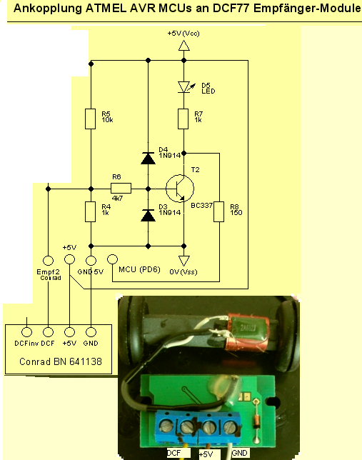

ich habe ein DCF Funkmodul von Conrad
(https://www.conrad.de/de/dcf-empfaenger-modul-641138-passend-fuer-serie-c-control-641138.html).
Wegen dem gestörtem Empfang in meinem Zimmer habe ich das Modul mit 10m
abgeschirmten Kabel, 2 Adrig, verbunden und möchte es abgesetzt
betreiben.
Am vorgesehenem Empfangsort funktioniert meine andere Funkuhr
einwandfrei.
Allerdings scheint das Modul nun zu schwingen, denn eine am Modul
angeschlossene LED flackert und flimmert, und zeigt nur zufällig mal den
Sekundentakt an. Auch die angeschlossene Digitaluhr synchronisiert
nicht.
Ich vermute dass das mit der langen Leitung zusammen hängt.
Habe direkt am Modul 100nf zwischen Plus und Masse, aber ohne Erfolg.
Das Modul wird mit 12V betrieben, im Moment noch aus einem Akku.
Würde eine Art Trennstufe das Problem beseitigen und wie müsste die
aussehen?
Da ich noch keine grossen Erfahrungen damit habe (bin knapp 14) wende
ich mich an Euch.
Vielen Dank
Tom

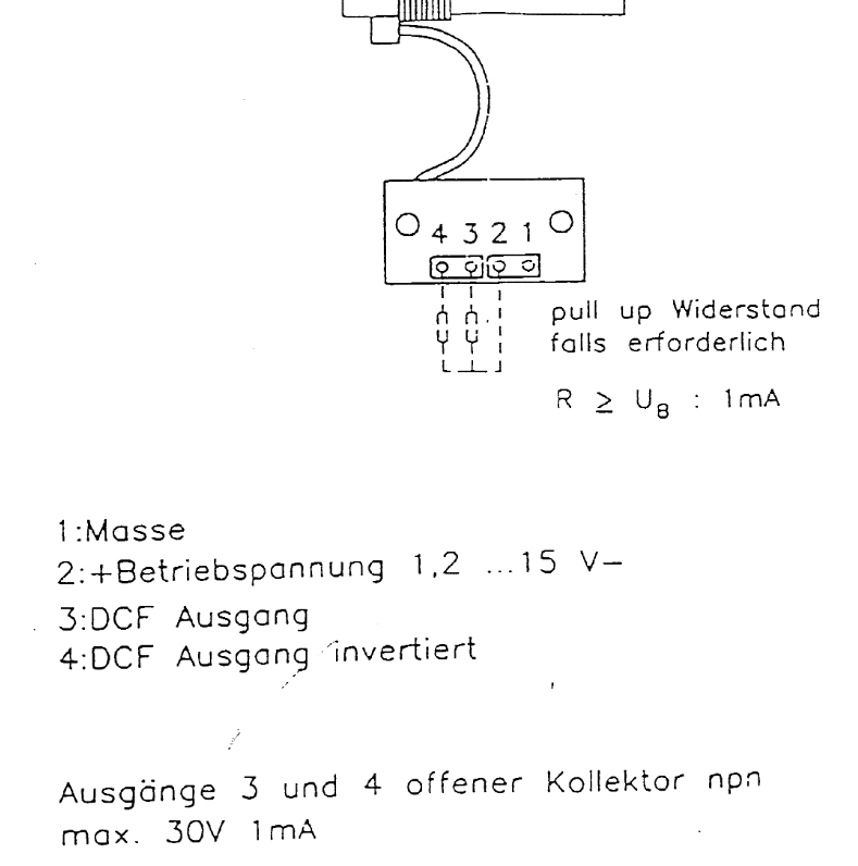

Hast Du denn den vorgeschriebenen Pullup-Widerstand verwendet?

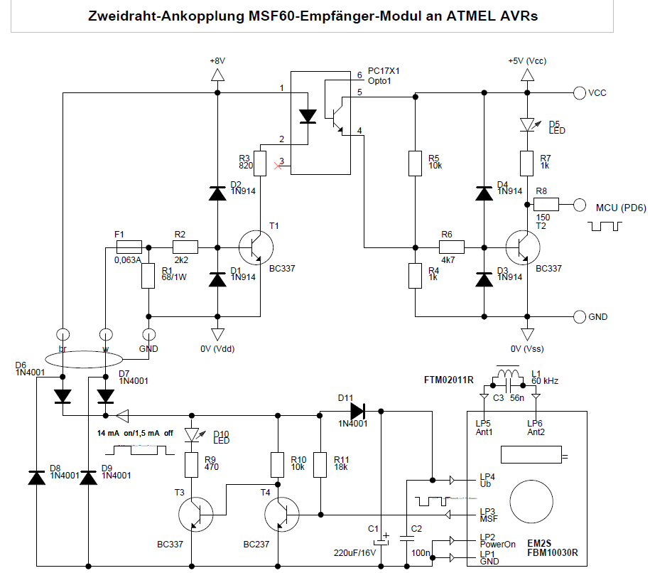

von Karl B. (gustav)
Christoph K. schrieb:
> Ein angeschlossener Mikrocontroller dürfte mit 12V-Impulsen Probleme
> bekommen, ich würde die Spannung mal auf 5V reduzieren.
die Ankopplung an die ATMEL MCU (Attiny4313) funktioniert bei mir für
den Conrad-Empfängerbaustein Nr. BN641138  wie im Bild gezeigt ohne
Probleme.
ciao
gustav
P.S:
Wie es bei Zweidraht-Leitungen bis ca 50 m noch funktioniert, könnte ich
bei Bedarf auch zeigen. (Das wäre dann im linken, hier abgeschnittenen
Bildausschnitt zu sehen ;-)

von Günter Lenz (Gast)
Bei DCF77_Empfaenger_Ankopplung.png sehe ich keinen
Stützkondensator parallel zur Betriebsspannung, mal
einen einbauen, könnte helfen.
Tom2003 schrieb:
> Würdest Du bitte das mit der Zweidrahtleitung zeigen?
im Bild noch die Empfängerankopplung mit Zweidrahtleitung.
(Ist zwar ursprünglich für ein MSF60-Empfänger-Modul gedacht,
funktioniert aber auch prinzipiell bei DCF77-Empfänger-Modulen, die
gleich oder ähnlich aufgebaut sind.
Die "Stromschnittstelle" muss separat aufgebaut werden, die hat das
MSF60-Modul auch nicht eingebaut. Leitung braucht auch nicht unbedingt
abgeschirmt zu sein, twisted pair reicht schon für ca. 10m.)
ciao
gustav
von gustav (Gast)
als Ergänzung noch die Links.
Es gibt dort auch DCF77-Empfängermodule. Das MSF60-Modul unterscheidet
sich vom DCF77-Modul nur in der Wahl der frequenzbestimmenden Bauteile.
In der Zuleitung sind noch Ferritperlen eingebaut, sollen im
Wesentlichen verhindern, dass z.B. Mobiltelefon-Signale evtl. stören
könnten.
Als Dioden kann man auch EM513 oder ähnliche nehmen, die in etwa
dieselbe Bauform etc. haben.

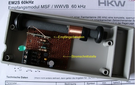

Kurz zur Funktion:
Der Emfängerbaustein selbst wird mit der dazugehörigen Ferritantenne an
die
"Stromschnittstelle" angekoppelt. Das Sendesignal wird damit soweit
verstärkt, dass eine Leuchtdiode mit ca. 15 mA Strom betrieben werden
kann.
Durch Diodenentkopplung und "Siebglied" mit dickem Elko, bricht die
eigentliche Versorgungsspannung am Empfängermodul nicht wesentlich ein.
Wird eine 9-V-Batterie an die Spannungsversorgungsanschlüsse
angeschlossen, läuft das Ganze schon als separat benutzbarer portabler
Kontrollempfänger mit blinkender LED.
Dieser Strom kann aber auch über eine Zweidrahtleitung dann zusammen mit
einer separaten Versorgungsspannung an die externe Koppelstufe
übertragen und hernach vom uP ausgewertet werden.
Die galvanische Trennung mithilfe Optokoppler und separater
Spannungsversorgung wären also nicht unbedingt nötig, sollten nur dazu
dienen, den uP vor Überspannungen besser schützen zu können, falls man
eine Aussenantenne montieren möchte.
Der MSF60-Empfänger läuft hier aber auch an derselben
5-Volt-Versorgungsspannung wie der Attiny4313.
Wie spät ist es jetzt in England?
Moment....
ciao
gustav

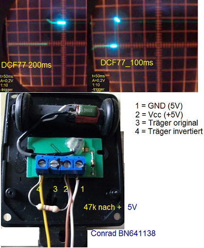

hier die versprochenen Bildchen.
Es fällt erstens auf, dass ein Widerstand von ca. 47 k nach Vcc (+5V
hier) absolut notwendig ist. (Fasse ich die Tastkopfspitze ohne
Widerstand zusätzlich mit dem Finger an, sehe ich ein stark verrippeltes
Minisignal.)
Dann ist (zweitens) zu beachten, dass beim Direktanschluss an die AVR
MCU natürlich der Ausgang am Empfängerbaustein zu nehmen ist, der mir
die vom Programm benötigten Flanken in der richtigen Lage liefert.
Also nehme ich wahrscheinlich den Ausgang an Pin 4 mit dem invertierten
Signal.
(Bei der Pufferstufe im Bild weiter oben ist ja der Transistor als
Inverterstufe drin. Folglich Anschluss Pin 3.)
(Beim späteren MSF-Bildchen habe ich dann noch die "Oszillogramme" mit
eingezeichnet.)
Die Oszillogramme wurden mit dem invertierten Empfänger-Ausgang gemacht.
Im Datenblatt steht: "3 und 4 maximal 30V und 1 mA open collector.
Dementsprechend den Widerstand berechnen."

von Tom2003 (Gast)
Ich habe nun einen NE555 als Trennstufe dazwischen, damit treten die
Schwingungen nicht mehr auf, und die Uhr syncronisiert nach zwei
Minuten.
Vielen Dank für eure Hilfe.
Tom

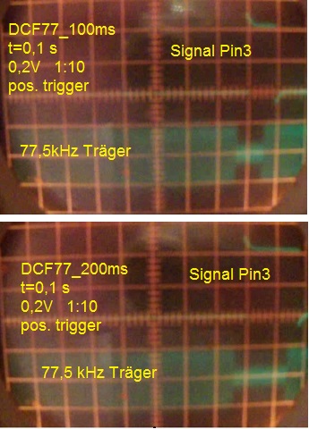

Hi @Tom2003,
schön, dass es nun funktioniert.
Möchte aber noch einmal auf die Zuordnung der Signale an Pin 3 und 4 des
besagten Conrad-Empfängermoduls BN641138 zu sprechen kommen.
Irgendwie kam mir das gestern komisch vor beim Oszillografieren.
Habe deswegen den DCF77-Direktempfänger (siehe auch Tread:
https://www.mikrocontroller.net/attachment/305900/NF_Mischer_Umsetzer.png
(anders als im Bild gezeigt natürlich mit ca. 80 kHz und nicht 10 kHz !)
in Aktion gebracht, diesen am Lautsprecherausgang auf Kanal B gesetzt.
Auf Kanal A ist Ausgang Pin 3 des Conrad-Empfangsmoduls
getriggert wird mit Kanal A positive Flanke
0,1 s Ablenkzeit
Attenuator auf 0,2 V DC  Tastkopf 1:10
Man sieht sehr schön die Korrelation:
Bei Trägerabsenkung wird ein positiver Ausgangsimpuls erzeugt.
"Messung" bei Pin 4 habe ich mir geschenkt.
Das musste ich unbedingt noch los werden.
der Tastkopf ist mit dem Testsignal vom Oszi auf optimale
Rechteckdarstellung
einjustiert, trotzdem sieht man "Überschwingen".
(Ich dachte, das wäre jemandem aufgefallen hier.)
Es wird nicht direkt am Empfängerausgang sondern am Ende des ca. 10 m
langen
abgeschirmten Kabels (2-Adern plus Abschirmung=Masse) gemessen.
Kapazitives Überschwingen.
Das Ende ist eben HF-mässig nicht richtig abgeschlossen.
Nehme an, die MCU macht's dann durch den (zusätzlichen) internen Pullup.
Da könnte man nochmals einhaken und evtl. Massnahmen zur Verbesserung
der Flankensteilheit treffen. Die Art des Kabels und die Länge sind
vielleicht auch noch von Interesse hier.
ciao
gustav

noch etwas,
also die Oszillogramme sind teilweise zugegebenermassen schlecht zu
erkennen.
Das liegt daran, dass der betagte
PM3231/03 NC 944403231031  110V/220V/80W/50-400Hz
auch bei voll aufgedrehter Intensity nur noch schwach nachleuchtet.
Ein Video im *.mov Format wird erst einmal nach *.wmv gerippt, und dann
Momentaufnahmen von den interessanten Stellen müssen durch die
Bildoptimierungsmaschinerie hindurch.
Es kann mit dem Equipment halt nur quasi schätzeisenmässig und nicht
exakt gearbeitet werden. Das ist aber für meine Anwendungsbereiche
ausreichend.
Die Bezeichnungen am Conrad-Empfänger Pin 3 und Pin 4 sind für mich
irgendwie irreführend. Das wollte ich genauer untersuchen.
Also, beide Ausgänge verhalten sich invertiert zueinander. Das ist schon
einmal klar.
Welcher von den beiden folgt nun direkt der Sendersignalhüllkurve,
zeigt Rechteckimpulse, die genau den Trägerabsenkungen entsprechen?
Also, Träger vorhanden log. 1 oder "high",
Träger ausgetastet, bzw. abgesenkt log 0 oder "low".
Das ist der Ausgang an Pin 4.
Dann habe ich ein 10m langes, 2-adriges, abgeschirmtes Kabel verwendet,
das mir in der Conrad-Filiale gleich beim Kauf des
DCF77-Empfangsbausteins wärmstens empfohlen wurde.
Ich hätte eine Impulsverschleifung im Sinne der Tastkopfjustage
"unterkompensiert" erwartet, statt dessen kommt ein Bild im Sinne
"überkompensiert" mit Überschwingern.
>Stolper: 50-400Hz ? Hmmm, der Netztrafo kann auch 400 Hz ?<
bleibe dran und berichte, wenn ich's herausgefunden habe.

von tom2003 (Gast)
@ gustav
Ich habe es gemacht wie hier im 5. Beitrag
steht:Beitrag "DCF77 und Kabellänge zwischen Controller und Empfänger"
Tom
Hi @tom2003,
danke für Info.
Habe noch eine Montageanleitung für den Profi-Empfänger gefunden.
Auch da wird anscheinend nur "mit Wasser gekocht".     ;-)
Der arbeitet mit 2-adrigem Telefondraht unabgeschirmt, und die Adern
dürfen sogar verpolt werden ->Zweidrahtleitung - Stromschnittstelle.
Viel Spaß noch.....
