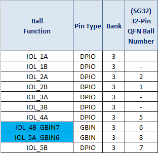

Guest schrieb:
> Das sollte eigentlich schon genug aussagen, oder?
Okay, jetzt wo du es sagst, ist allerdings sehr umständlich zu lesen
(siehe Anhang) - rechts oben Pin 1 identifizieren und dann per Hand
nachzählen, das kenne ich von allen µC-Herstellern besser, die haben das
als ein Bild in einem PDF und nicht extra als Excel-Tabelle.
von Andi (Gast)
Die FPGA Hersteller drucken die Pinbelegungen zwar nicht in den
Datenblättern ab, dafür bietet die Toolchain eine Ansicht des Gehäuses
mit allen Pinbeschreibungen.
Bei ICEcube nennt sich das "Package Viewer". Natürlich kannst du davon
ein Screenshot machen und ausdrucken.

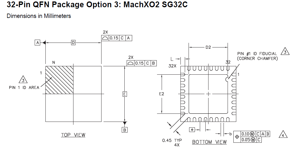

Allerdings komme ich mit den Dokumenten immer noch nicht zurecht. Ich
hab zwar Zuordnung von Pin-Nummer zu Funktion gefunden (unter
Pin&Package:
http://www.latticesemi.com/en/Products/FPGAandCPLD/MachXO2#_3D24D0EEB97F430890D7AF24D20DF79A)
allerdings keine Package-Beschreibung der QFN-32 Version?
Das MachXO2 Family Data Sheet macht darüber keine Aussage. Kennt sich
jemand genauer mit Lattice aus und weiß, wo die üblicherweise solche
Angaben verstecken?
Lattice Diamond, das vllt. mehr Details zu den einzelnen FPGAs enthält,
kann ich seltsamerweise nicht runterladen, da werde ich auf
"PageNotAvailable" weitergeleitet.

von Max M. (maxmicr)
Anscheinend muss man tatsächlich die Dokumente "MachXO2-1200 Pinout" und
"PackageDiagrams" kombinieren.

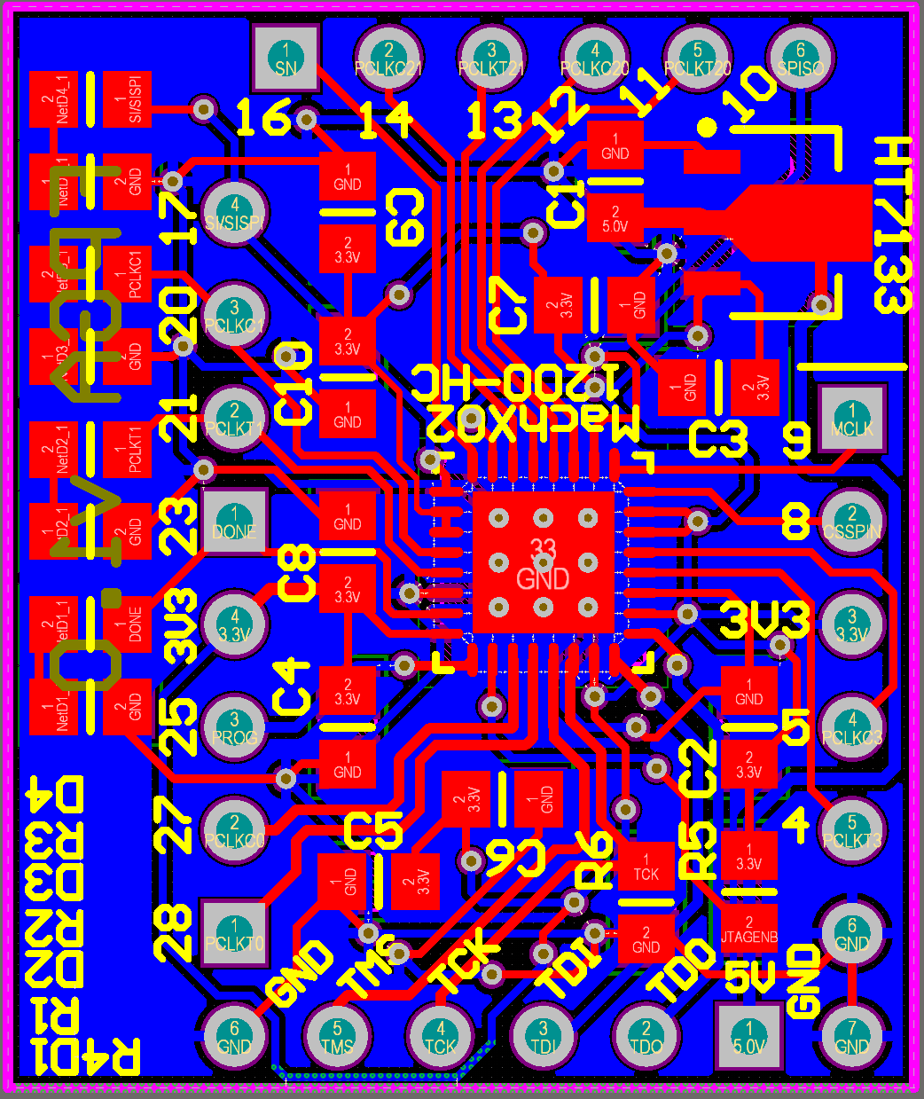

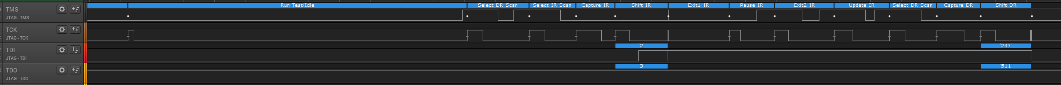

Ich hab versucht, den TinyFPGA A2 nachzubauen, hab nun das gelötete PCB
auch im Einsatz, allerdings reagiert das FPGA nicht auf die
Programmierversuche aus Lattice Diamond.
Aus meinem FT232H kommt definitiv ein JTAG Signal raus (siehe Anhang).
Diamond meldet aber nur:
Device#1 LCMXO2-1200HC: Failed to verify the ID
(Expected: 0x012BA043 Read: 0xFFFFFFFF).
ERROR - Check configuration setup: Unsuccessful.
ERROR: pgr_program failed.
ERROR - Programming failed.
Ich hab leider keine Ahnung, woran das liegt. Mein Aufbau sieht 1:1 so
aus wie im
http://www.latticesemi.com/-/media/LatticeSemi/Documents/ApplicationNotes/MO/MachXOJTAGProgrammingandConfigurationUsersGuide.ashx?document_id=9917
auf Seite 3 (außer, dass ich 2K7OHm anstatt 4K7Ohm für den TCK Pulldown
verwende).
3.3V liegen an, auch wenn mein Routing vermutlich ziemlich schlecht ist,
sollte es doch funktionieren (hoffe ich).

Weiß jemand, warum TDO durchgängig auf '1' ist?
von Duke Scarring (Gast)
Es gibt da mehrere Möglichkeiten:
- Pin nicht richtig angelötet (Verbindung offen)
- Pin mit Vcc oder einer anderen Leitung die '1'-Potential hat verbunden
(Kurzschluss)
- der/die/das FPGA sieht die TCK-, TMS- oder TDI-Pulse nicht (Verbindung
offen)
- der/die/das FPGA hat nicht alle benötigten Vcc-Verbindungen
Die hoch ist denn denn die Stromaufnahme des FPGA?
Duke
TDO ist ja tatsächlich die Leitung, über die das FPGA Daten zurück an
den FT232H sendet während dieser über TDI Daten an das FPGA sendet. Also
vielleicht ist die logische '1' einfach ein Default-Wert (so wie man das
bei SPI auch einstellen kann)?
Nein, Kontakt besteht
> (Kurzschluss)
Auch nicht.
Doch.
9.3mA
> verwende)
Warum nicht 4k7?
Im Schaltplan vom Breakoutboard sind außerdem noch 5k1 Pull-Ups für TMS,
TDI und TDO verbaut.
Deine +5V auf dem JTAG machen mich stutzig. Die MachXO2 wollen maximal
3,3V auf den JTAG-Pins sehen.
Was verwendest Du als Programmer?
Die Technical Note TN1208 (MachXO2 Hardware Checklist) hast Du schon
durch?
Außerdem gibt es noch TN1204 (MachXO2 Programming and Configuration
Usage Guide).
Duke
Von welchem Breakout-Board?
> Warum nicht 4k7?
Der chinesische Händler hat mir statt 4k7 nur 100Ohm geliefert und 2k7
war das nächste, was ich noch in 0805 da hatte.
Die dienen nur zur Stromversorgung und haben nichts mit dem JTAG
Interface zu tun. Die 5V werden von einem HT7133 auf 3.3V geregelt.

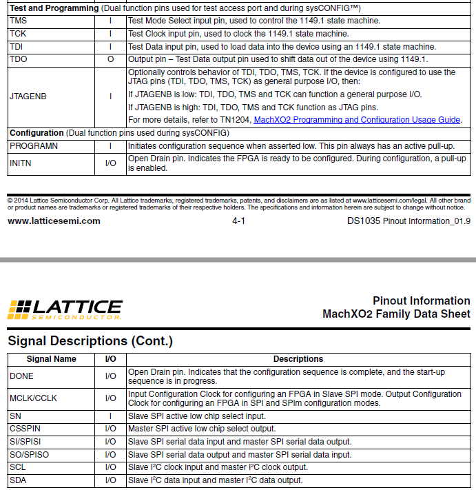

> durch?
Ehrlich gesagt konnte ich da nicht viel zusätzliche Information raus
lesen...

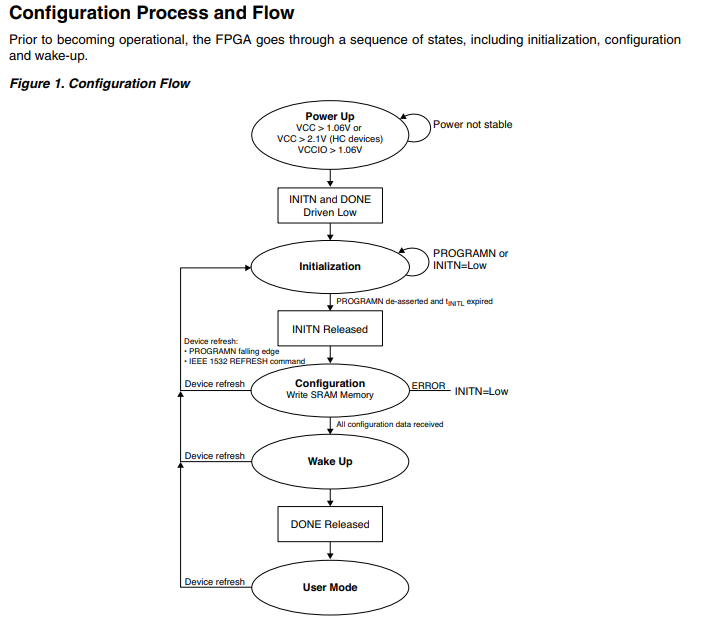

> Usage Guide).
Dieses Chart macht mich etwas unsicher, im TN1208 werden INITN, DONE und
PROGRAMN als I/Os beschrieben, hier haben sie aber anscheinend eine
Funktion? Außerdem hat meine Ausführung keinen INITN Pin.
Ok. Du könntest trotzdem mal schauen, ob TCK am Pin noch sauber anliegt.
[+5V]
Gut, Ok.
Diese Pins sind für die Konfiguration zuständig. Der JTAG-Port müsste
immer gehen (wenn JTAGENB = high ist).
