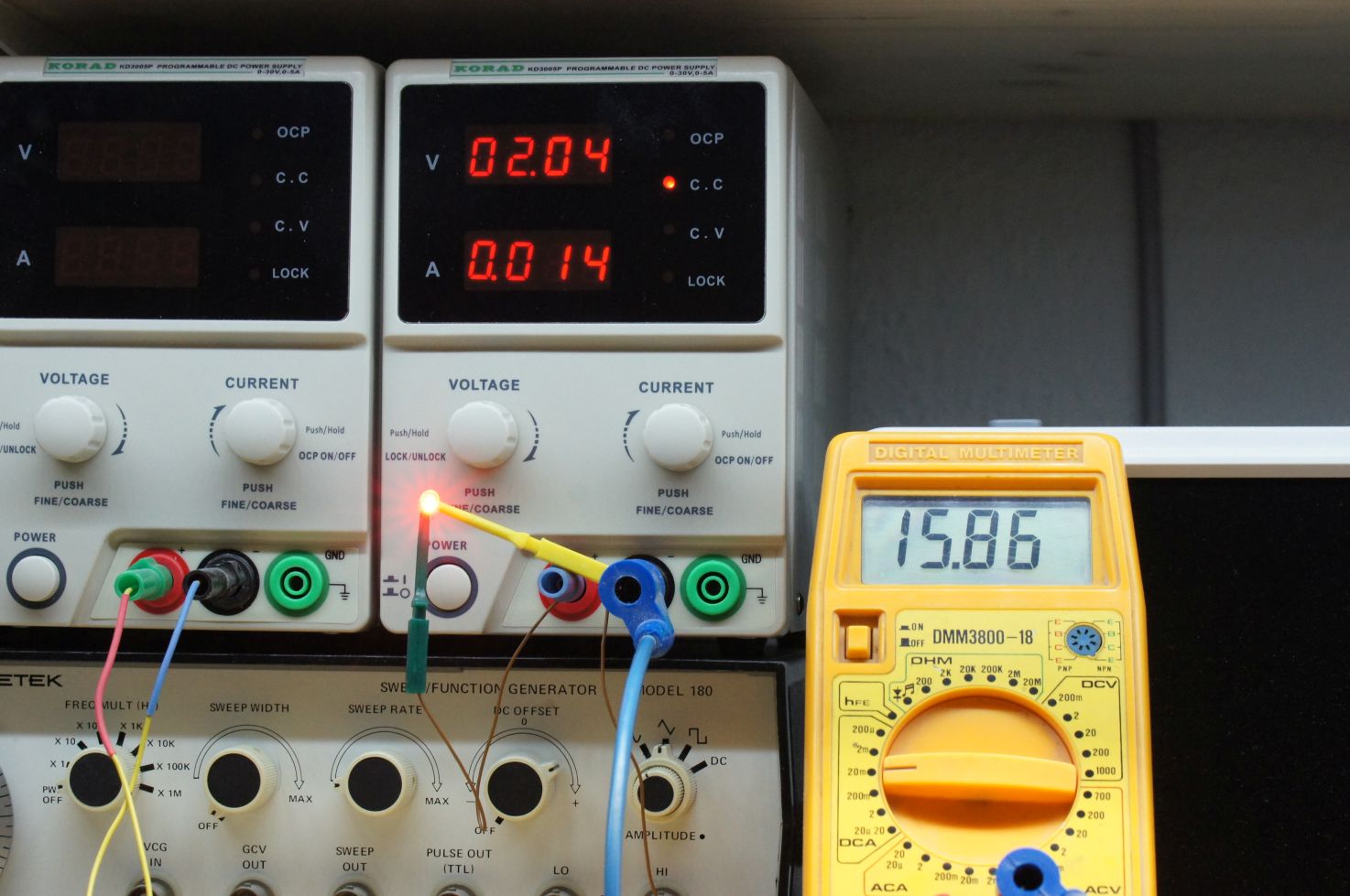

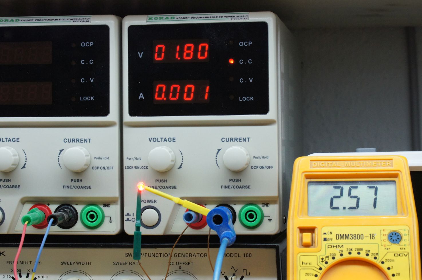

Michael N. schrieb:
> Minimallösung (leider zu ungenau um daran direkt eine LED bei 20mA zu
> betreiben):
https://www.reichelt.de/Labornetzgeraete/KD3005D/3/index.html?ACTION=3&LA=2&ARTICLE=148149&GROUPID=4952&artnr=KD3005D&SEARCH=%252A
Ja gut, die Genauigkeit leidet gerade in den unteren Bereichen etwas.
Aber man kann bei Bedarf die Strombegrenzung auf 1mA einstellen, siehe
Bilder.
LED direkt ohne Vorwiderstand am Netzteil.
Reinhard

Hand hoch, wer braucht weniger als 10mA in der kleinsten Einstellung und
10mA Schritte? Bzw. die gerade fotografierten 2,6mA?
