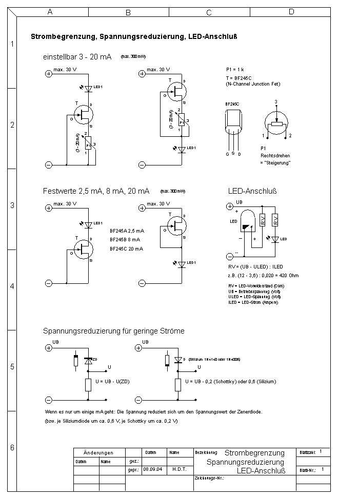

von Matthias H. (Gast)
wie wärs damit? Ob es auch bei 2,5 bis 5V funktioniert, weiß ich nicht.
Das ganze habe ich auf www.atx-netzteil.de gefunden.
von Slowflyer (Gast)
Hi Matthias,
danke für deinen Beitrag. Die Schaltung in der Mitte aus deinem Anhang
gefällt mir ganz gut. Da kommt ein BF245C (für 20mA) zum Einsatz.
Dummerweise habe ich noch keinen in SMD gefunden (das hätte ich gleich
mit dazusagen sollen).
Die Fragen sind:
- Funktioniert das auch zw. 2,5 und 5,5V? Muss wahrscheinlich der
Versuch zeigen.
- Gibt es einen FET in SMD, der den BF245C ersetzen könnte?
THX

Zur Not verwende gleichfarbige LEDs mit einer Durchlassspannung von 2,1V
(typ.). Einen Stepup-Regler oder Charge-Pump wäre mir zu viel
Schaltungsaufwand.
von Uwe (Gast)
Hi!
3,6V sollte gerade so gehen.
PNP-Transistor als Stromtreiber einsetzen und Uref mit 0,75V Z-Diode
erzeugen(+ -> Basis)und Basis über R an Atmel. Re musste mal
ausmessen.
Viel Erfolg, Uwe

Sollte heute noch jemand sich so was wünschen, dann gibt es einen 3x3 mm
Chip genau dafür: LTC3454 von Linear Technology.
Eingangsspannung: 2.7 - 5.5 V
Über zwei Widerstände einstellbare Stromstärke bis zu 1 A.
Und das Beeindruckende dazu: "absolut kein" Verbrauch bei Abschaltung,
d.h. im Bereich von Rundungsdifferenzen bis 1 µA.

Und einen 2,5mm x 2,5mm (SC70) von Microchip:
https://www.microchip.com/wwwproducts/en/MIC2860-2D (wer von Hand lötet,
nimmt wahrscheinlich lieber 3mm x 3mm SOT23-6).
Eingangsspannung: 3V - 5.5V
Über einen Widerstand einstellbarer Strom durch zwei LED bis je 30mA ab
typisch 52mV über LED-Spannung.
Nur zwei externe Bauelemente.
Ruhestrom typ. 0.01µA.
Und bestimmt noch viele andere...
MfG, Arno

von MaWin (Gast)
Na ja, die Frage ist auch nach 14 Jahren nicht befriedigend gelöst,
und der LTC3454 bringt wenigstens bei LEDs höherer Leistung das
geforderte.
Aber eigentlich suchte Slowflyer einen kleinen IC (SOT23-6) der vorne
2.5-5.5V bekommt und hinten eine weisse 20mA LED betreibt, mit 20mA
unabhängig von der Eingangsspannung.
Und das mt möglichst wenig Aufwand, also weder eine exta Diode, noch
einen extra Transistor, und möglichst nicht mal einen shunt-Widerstand,
sondern nur eine Spule für den synchronen buck/boost Wandler, der im IC
sein sollte.
Ich kenne bis heute kein solches IC, obwohl es offensichtlich nützlich
wäre und problemlos zu fabrizieren.
Es gibt viele buck und viele boost Regler, sogar einen switched
capacitor, aber die meisten wollen einen shunt um den Strom festzulegen,
eine externe Diode, manche einen externen Kondensator oder sogar einen
externen MOSFET.
Der LM2794 bedient 4 LEDs, der LM2751 eine, aber beide nicht in SOT23-5
und mit störungsproblematischem switced capacitor. CAT3224 bringt 4A
aber auch switced capacitor. Irgendwo in China hab ich zumindest mal
einen SOT23-6 switched capacitor für 1 LED gesehen. Aber keinen
buck/boost.

von Dieter (Gast)
Ja, BF 545
