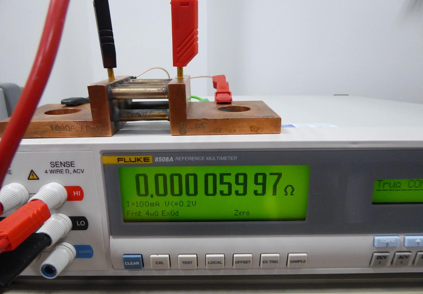

Hallo zusammen, inspiriert durch den Thread Beitrag "Strommessung XXXL" Habe ich einen Shunt genommen, der hier schon lange rumliegt und diesen versucht zu vermessen. Auf dem Shunt ist folgendes Aufgedruckt: 1000A 60mV KL.05 Ich gehe davon aus, dass letzteres bedeutet, dass der Shunt eine Toleranz von nur 0,05% hat. Ich habe den Shunt bei 1A gemessen und kam dabei auf 60,86µOhm. Also 1,14% über 60µR. Spaßeshalber habe ich es auch noch mal mit nur 100mA gemessen und kam auch dabei auf eine Abweichung von 1,14%. Gemessen habe ich die Spannung mit einem Keithley 182 Nanovoltmeter und den Strom mit einem Burster 1240-1 Shunt (am 34401A). Der Strom sollte deutlich besser als 100ppm stimmen. Das Keithley hat im 3mV Range 20ppm vom Messwert + 16ppm vom Range. (Hab es erst vor ein paar Tagen überprüft und es lag bei 1mV ganz locker innerhalb der 24h Spec). 16ppm von 3mV sind 48nV. Macht also insgesamt 820ppm für die 60µV. Also sagen wir mal rund 0,1% Unsicherheit bei der Messung. Gemessen wurde mit wechselnder Polarität um Thermospannungen und andere Offsets zu unterdrücken. Die Standardabweichung bei 100 Messungen liegt bei 57ppm. Das sieht also alles gut aus, aber warum messe ich dann über 1% höher als der Widerstand haben sollte? Bei 1000A und 60mV werden ja immerhin 60W in dem Teil umgesetzt. Er ist zwar groß (siehe Bild, zum Vergleich der 9V Block), aber 60W ist natürlich ordentlich. Sind diese Shunts so ausgelegt, dass sie nur in der Toleranz liegen, wenn sie heiß sind? Oder ist dem Shunt irgendetwas zugestoßen? Oder messe ich doch falsch? Hat jemand hier Erfahrungen mit solchen Shunts? Vielen Dank für Hinweise Philipp
Hallo Philipp, zeigt das Keithley 182 exakt 0 Volt an wenn kein Strom durch den Shunt fließt? Frage an die Spezialisten: Können Thermospannungen eine Rolle spielen? Interessantes Thema!

Hallo Jörg, je Messung wird bei +1A gemessen und dann bei -1A. Aus den vier Messwerten wird dann der Widerstand bestimmt. R = (Up - Un) / (Ip - In) Somit sollten sowohl Offsets des Messgerätes als auch Thermospannungen unterdrückt werden. Viele Grüße Philipp
Wie kommst Du auf 0.0005 als Genauigkeit, wenn KL.05 draufsteht? Datenblatt verlinkten?
Achim S. schrieb: > Wie kommst Du auf 0.0005 als Genauigkeit, wenn KL.05 draufsteht? > Datenblatt verlinkten? Ich habe kein Datenblatt für den Shunt. Nur das was draufsteht weiß ich darüber. Ich ging davon aus, das KL.05 für Klasse 0.05 steht und somit 0,05% Ist das Quatsch?
Hallo Philipp, gerade habe ich mal gegoogelt um etwas über die Klasse Kl.05 zu erfahren. Folgenden Thread habe ich gefunden: Beitrag "Klassenangabe bei Shunts" Beitrag "Re: Klassenangabe bei Shunts" Demnach benötigst Du das DB des Shunt um die Genauigkeit zu erfahren, also was Kl.05 bedeutet.

Dann hat der Shunt wohl eher 5% Toleranz. Ein Datenblatt habe ich leider nicht. Der Shunt kam vom Flohmarkt oder so. Vielen Dank!
Philipp C. schrieb: > Dann hat der Shunt wohl eher 5% Toleranz. > > Ein Datenblatt habe ich leider nicht. Der Shunt kam vom Flohmarkt oder > so. Das er genauer als 5% ist weißt Du ja. Etwas mühselig wäre es über die Google-Bildersuche nach dem Shunt zu suchen. Dann müsste das Ergebnis aber auch noch auf die Herstellerseite verweisen. Vermutlich ist das Teil aber schon zu alt um fündig zu werden.

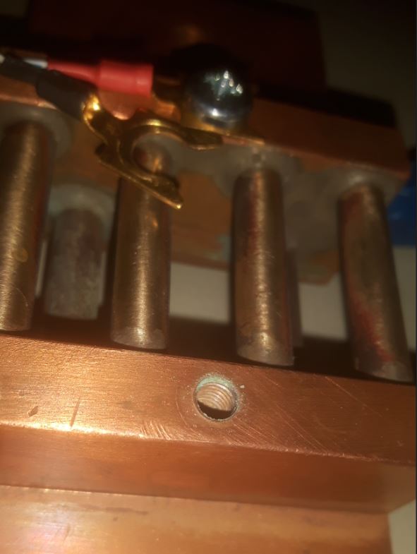

Normalerweise haben solche Shunts 0,5%, selten schlechter 1%. Nach dem Bild wurden die Staebe mehrfach poliert. Ofters wohl etwas zu warm geworden und duenner poliert. Zum Abgleichen wurden auch Zusatzstuecke verschraubt an den Vierpolkontakten um genauer zu werden oder Alterungsfehler auszugleichen.
Dieter schrieb: > Zum Abgleichen wurden auch Zusatzstuecke verschraubt an den > Vierpolkontakten um genauer zu werden oder Alterungsfehler > auszugleichen. Denkst Du? Ich hätte jetzt gesagt, da wurde schlicht mit > Gewinde Außendurchmesser der Schrauben ein kleines Stückchen hineingebohrt, und dann wurden noch Scheiben mit dem passenden Gewinde befestigt (Hartgelötet? Keine Ahnung.). Jedenfalls einfacher, als die Platten aufrecht stehend ganz durch zu bohren & auch noch das Gewinde ganz durch zu schneiden, nur um jeweils ein kleines Stück oben für die 2 Schräubchen nutzen zu können. Bin aber auch kein Metaller, und kenne zum Gewindeschneiden nur die eine Vorgehensweise - bohrt man nicht ganz durch zuvor, hat man ein Problem mit den Spänen. Oder gibt es da schon wieder mal etwas, das ich noch nicht kenne? Würde mich jetzt ehrlich interessieren, was andere User denken. Sind das Scheiben für eine Art Abgleich? Oder sind die das Resultat davon, wie man hier mit wenig Aufwand Gewinde platzieren wollte?
Verflixt. Du meintest nicht die Scheiben, sondern die Plättchen darüber, oder, @Dieter? Meine Augen sind noch etwas trübe... :)

Drehwurm schrieb: > Philipp C. schrieb: >> Scheiben? Plättchen? >> Wovon redet ihr? > > Siehe Anhang. Ahh, das sieht nur so aus. Das sind Reflektionen an der Schraube. Da sind keine Plättchen oder Scheiben drunter. Die wären ja auch nur im Spannungspfad.
Drehwurm schrieb: > Oder gibt es da schon wieder mal etwas, das > ich noch nicht kenne? Kennst Du denn Gewindefräser und Fräsegewindefräser statt Gewindeschneider? Mit solchen Gewindefräsern kann man Gewinde in Sacklöchern einbringen, ohne dass es allzu zu große Probleme mit den Spänen gibt. Es besteht auch nicht die Gefahr, dass sich der Gewindeschneider festfrisst. https://www.datron.de/de_de/cnc-fraeswerkzeuge/lieferprogramm/datron-gewindefraeser.html https://www.kometgroup.com/produkte/gewindewerkzeuge/gewindefraeser/komet-jel-tomill-cut/ https://www.youtube.com/watch?v=1KrcRJftGyg Ich behaupte aber NICHT, dass die Gewinde bei dem o.a. Shunt auf diese Art und Weise eingebracht wurden, denn der Shunt ist möglicherweise wesentlich älter als die CNC-Maschinen, mit denen man Gewinde fräsen kann. Gab es eigentlich auch schon früher rein mechanisch arbeitende Gewindefräsmaschinen? Waren diese sehr exotisch oder in jeder besseren Feinmechanikwerkstatt anzutreffen?
Also ich kenne die Handgewindebohrer noch so: http://gewindeaufschneider.de/blog/nuten-bei-gewindebohrern/ Etwa Mitte Seite gibt es dann "Rechtsspiralnuten bei Gewindebohrern" für Sacklöcher.
Ich habe mal versucht ein Bild des Gewindes zu machen. Ist übrigens M5. Für mich als E-Techniker sieht das nicht besonders aus.

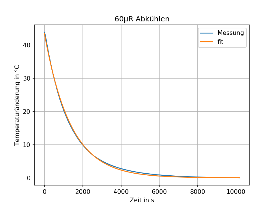

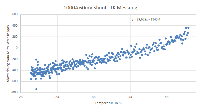

Leider war gestern Abend weniger Zeit als gedacht, aber eine TK Messung habe ich noch kurz gemacht. Dazu habe ich einen 50W Widerstand auf den Shunt geklemmt und etwa mit 20W geheizt. Das ganze habe ich in ein Handtuch gewickelt, damit es sich schön gleichmäßig abkühlt (Shunt ist dann ja quasi thermisch kurzgeschlossen). Zur Temperaturmessung habe ich einen Pt-100 an den Shunt geklemmt. Anbei die Datenpunkte, beim Abkühlen aufgezeichnet. Der TK scheint positiv zu sein und bei 30ppm/K zu liegen. Damit kann der Shunt schon mal nicht in 0,05% reinrutschen, wenn man 1000A fließen lässt. Interessant wäre es jetzt noch mal den Wärmewiderstand zu messen.

Philipp C. schrieb: > Der TK scheint positiv zu sein und bei 30ppm/K zu liegen. Naja, zumindest deutlich besser als Messing, Gratulation :D Philipp C. schrieb: > Interessant wäre es jetzt noch mal den Wärmewiderstand zu messen. Dann machs doch "einfach"; mit deiner 20 Watt Heizung tempern, und Temperatur messen. Die Messung (tempern) wird "ein wenig" Zeit in Anspruch nehmen. In der realen Welt kämen die Zuleitungskupferschienen kühlend hinzu. Vielleicht möchtest du auch noch die Legierung orakeln? Abmessungen mit Schieblehre ermitteln, spez. Widerstand herausfinden. Anhand deiner Bilder+Messungen +Grössenschätzung tippe ich auf: https://www.isabellenhuette.de/fileadmin/Daten/Praezisionslegierungen/Datenblaetter_Widerstand/ISOTAN.pdf Philipp C. schrieb: > Damit kann der Shunt schon mal nicht in 0,05% reinrutschen, wenn man > 1000A fließen lässt. Hmmm. Je nach mechanischem Stress (Anschlüsse) und Temperaturfenster (ggf Gebläsekühlung und tabellarischer Temperaturmessung/Kompensation der Anzeige) möglicherweise doch. Auf jeden Fall ein hochinteressanter Thread!
2 Cent schrieb: > Philipp C. schrieb: >> Interessant wäre es jetzt noch mal den Wärmewiderstand zu messen. > Dann machs doch "einfach"; mit deiner 20 Watt Heizung tempern, und > Temperatur messen. Die Messung (tempern) wird "ein wenig" Zeit in > Anspruch nehmen. In der realen Welt kämen die Zuleitungskupferschienen > kühlend hinzu. Ich habe nun zwei verschiedene Wege gewählt. Zum einen einfach dein Vorschlag. Dabei habe ich rechts und links jeweils einen 50W Drahtwiderstand aufgeklemmt und jeweils 10W drauf gegeben. Rechts und links war nötig, weil der Widerstand zwischen den Kupferteilen die Wärme nicht so gut zu leiten scheint. Ergebnis war ein Temperaturdelta von 43,5K 43,5K/20W = 2,18 K/W Hierbei ist einer der Fehler aber, dass der Übergang vom Heizwiderstand zum Shunt nicht besonders ist. Die Heizwiderstände waren viel wärmer als der Shunt, so dass hier schon ein nicht zu vernachlässigter Teil der Leistung wegging. Darum ist dieser Wert meiner Meinung nach eher etwas zu niedrig. Der zweite Ansatz sah vor den Shunt zunächst wieder thermisch stabilisieren zu lassen. Um ihn möglichst gleichmäßig warm zu bekommen, habe ich ihn wieder ins Handtuch gelegt und auch mit den Widerständen geheizt. Dann die Widerstände weg und noch ein paar Minuten im Handtuch gelassen um die Wärme schön homogen zu verteilen. Anschließend Handtuch weg und das Abkühlen aufgezeichnet (siehe Anhang). An das Abklingen der Temperatur habe ich dann eine e-Funktion gefittet um die Zeitkonstante zu ermitteln. tau = 1368s Da tau das Produkt aus Wärmewiderstand und Wärmekapazität ist habe ich den Shunt gewogen (905g) und ihn als vollständig aus Kupfer angenommen (385 J/kg/K). Damit komme ich auf einen Wärmewiderstand von Rth = 3,93 K/W Das gilt so natürlich nur für den Shunt. Wie Du schon erwähntest werden die dicken 1000A Kabel auch einiges Ableiten, so dass man vermutlich irgendwo zwischen den Ergebnissen landet. 2 Cent schrieb: > Vielleicht möchtest du auch noch die Legierung orakeln? Abmessungen mit > Schieblehre ermitteln, spez. Widerstand herausfinden. Anhand deiner > Bilder+Messungen +Grössenschätzung tippe ich auf: > > https://www.isabellenhuette.de/fileadmin/Daten/Praezisionslegierungen/Datenblaetter_Widerstand/ISOTAN.pdf Vielen Dank für den Hinweis. Mechanische Abmessungen der Stäbe folgen noch. Wenn es tatsächlich Isotan ist, dann ist man mit der Wärmekapazität nicht so falsch oben. 1000A x 60mV x 3K/W x 30ppm/K = 5400ppm = 0,54% Also ohne Kompensation schafft er auch keine 0,5% über den gesamten Strombereich. Es sei denn man kühlt ihn gut. 2 Cent schrieb: > Auf jeden Fall ein hochinteressanter Thread! Danke :) Finde ich nun auch. Hätte ich anfangs nicht gedacht, dass man sich mit einem Widerstand so lange beschäftigen kann.

Philipp C. schrieb: > Kupfer 400W/m/K > Isotan 23 W/m/K Verflixtes Detail aber auch, schlechte elektrische Leiter sind meistens auch schlechte thermische Leiter; Genau dort wo die Wärme entsteht besteht die schlechteste Wärmeableitfähigkeit:-( Passivkühlung/tempern der Kupferschienen wird also für theoretische 0,05% auf gar keinen Fall funktionieren können. Spontanidee: Preßluft zum kühlen. LOL Philipp C. schrieb: > 1000A x 60mV x 3K/W x 30ppm/K = 5400ppm = 0,54% > > Also ohne Kompensation schafft er auch keine 0,5% über den gesamten > Strombereich. Es sei denn man kühlt ihn gut. Isotan-infoblatt mal vorausgesetzt: so schlimm ist aber dann doch nicht :-) Deine gemessenen 30ppm/K waren ermittelt zwischen etwa 30 bis 50 Grad Celsius. Schau dir mal im Infoblatt auf Seite 4 die Grafik "Temperaturabhängigkeit des elektrischen Widerstands (-100 °C bis +300 °C)" an, der Tk ist nicht konstant und ändert netterweise bei Erwärmung sein Vorzeichen. Abweichung zwischen 30 Grad und 180 Grad deutlich kleiner als 0,2%. Die geometrischen Messungen werden mit Spannung erwartet. Nachprüfen des Tk wird bestimmt lustig: feuerfestes Handtuch, Grillthermometer, Bügeleisen, Feuerlöscher, und Kompressor sollten als Standardausrüstung auf jede Bench :D
