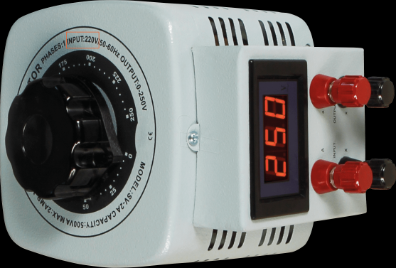

Hallo mal eine Frage zu den neuen Stelltrafos die Reichelt im Angebot
hat
https://www.reichelt.de/ringkern-stelltrafo-0-250-v-2-a-500-w-digital-mcp-500-digital-p255918.html?&trstct=pos_2
Kann man damit diesen gefahrlos kleine vergossen Trafos zum Basteln
ersetzen oder meint ihr das ist zu gefährlich. Die ganzen kleinen
vergossen Trafos haben ja eine 2 Kammerwicklung und sind ergo galvanisch
getrennt.
Aber bei diesem Stelltrafos wird das ja explizit genannt das er nicht
galvanisch getrennt ist.
Wenn man davon ausgeht das man ihn nicht überlastet kann es passieren
wenn man eine kleine Spannung eingestellt hat, da plötzlich 230V
durchschlagen? So schlecht kann so ne Lackisolierung doch nicht sein
oder?

von Walter T. (nicolas)
Nicht übel. Eine halbe Seite Sicherheitshinweise im "Datenblatt", ohne
einen Hinweis auf die galvanische Trennung oder Nicht-Trennung.

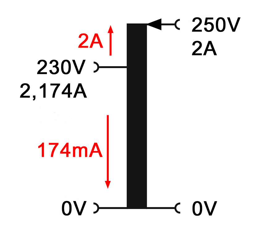

Ich gehe mal davon aus, daß es sich um einen klassischen Variac, also
einen Spartransformator handelt.

Durchschlagen wird normalerweise nichts, aber wenn du den Schukostecker
'falsch' herum einsteckst, dann liegen auch bei zugedrehtem Stellrad
230V an. Nicht geeignet zum Basteln!

Ich würde die Finger davon lassen: "ACHTUNG: keine galvanische Trennung"
Netzspannungszuführung nur über Klemmen?
Wie wird das Gehäuse ohne Netzstecker und Kabel an Schutzerde
angeschlossen?
Keine Kennzeichnung an welchen Klemmen der Nullleiter angeschlossen
werden soll.
(Nullleiter solle vom Eingang zum Ausgang durchverbunden sein und heißes
Ende am Abgriff, minimiert die Gefahr!)
Ein Schaltplan würde viele Fragen klären, aber vielleicht hat es Gründe
warum dieser fehlt.
Zumindest sollte ein empfindlicher FI-Schutzschalter eingebaut sein.
Welche Prüfkennzeichnungen gibt es?  EN, VDE, ......

von H.Joachim S. (crazyhorse)
Hm, was wollt ihr denn alle eigentlich?
Natürlich nicht netzgetrennt, was jeder, der ein bisschen was davon
versteht auch ohne Beschreibung an Gewicht vs. Leistung sofort erkennt.
Ausserdem steht es ja deutlich da.
Das Ding ist nicht mehr oder weniger wie viele in dieser (Preis)Klasse,
ein Sparstelltrafo, netterweise noch mit Spannungsanzeige. Genau wird
die nicht sein, aber sicher ausreichend für den vorgesehenen
Anwendungsfall.
Die Ausgangsklemmen sind berührsicher, ob es einen PE gibt, konnte ich
nicht erkennen.
Mit einem passenden Trenntrafo davor ist es doch gar nicht so schlecht.
Ja, wer sich blöd stellt oder unbedarft ist, kann sich damit mächtig
einen klatschen. Das kann man aber an einer einfachen Steckdose auch.
H.Joachim S. schrieb:
> ob es einen PE gibt, konnte ich nicht erkennen.
Es gibt keinen. Das Ding hat vier Klemmen, zwei als Eingang und zwei als
Ausgang.
Das halte ich bei einem Gerät für den Prüfeinsatz für mindestens mutig.
Mit was für einem Kabel geht man auf den Eingang von dem Ding? Zwei
blanke Drahtenden an Schuko-Stecker?

von Thomas (kosmos)
Vielen Dank für die ganzen Antworten, die wiederum neue Fragen
aufwerfen.
Sind hier alle der Meinung daß es sich um einen Spartrafo handelt. So
das ein vertauschen von L und N (primär), L voll auf die Sekundärseite
durchgegeben wird?
Leider ist es auf dem Bild nicht gut zu erkennen ich vermute das PE
unterhalb der beiden Schraubklemmen angeschlossen werden kann.
Beim Trenntrafo ist es ja nur ungefährlich wenn man nur mit einer Hand
am Gerät arbeitet, sobald man 2 Hände nimmt gibt's keinen Vorteil mehr.
von Helmut S. (helmuts)
> aufwerfen.
> durchgegeben wird?
Ja. Das steht doch in der Produktbeschreibung

von nachtmix (Gast)
Und damit erübrigt sich eigentlich deine nächste Frage.
Natürlich können, selbst in der Stellung 0, an den Ausgangsklemmen 230V
gegen Erde anliegen.
Wie schon geschrieben, kann man diese Klippe mit einem vorgeschalteten
tra-ta-ta schrieb:
> (#): Wie Hersteller und/oder Handel da wohl rechnen für 500VA? Nun,
> möglich ist ja vieles - seltsamste Rechenwege.
Naja, so ein Spartrafo kann auch hoch :-).
Und das machen auch alle mir bisher bekannten Stelltrafos, so auch
dieser. Bei 250V und 2A braucht es dann auch keine "seltsamsten
Rechenwege" mehr.

von R. M. (rmax)
Die beiden größeren Modelle haben an der Schraube rechts unten, neben
der Frontplatte ein rotes Schildchen mit PE-Symbol. Man sieht das z.B.
beim linken Exemplar auf dem "Familienfoto" (Bild 4/5).
> Rechenwege" mehr.
Doch, die braucht es:
Wenn Du aus eingespeisten 220/230VAC an eingestellten 250VAC 2A
entnehmen wolltest, müßte der 220/230VAC Strom höher sein - das geht
aber nicht.
Du speist ja nicht 250VAC in eine 250VAC Wicklung ein, und nimmst dann
250VAC von einer 250VAC Wicklung ab. (Spartrafo waere wirkungslos (außer
I_m))
Also stimmt das Ergebnis "500VA" nicht, sondern die haben einfach den
max. Strom am Eingang mit der max. Spannung am Ausgang multipliziert.
Oh jeh... hinz hatte doch recht. Diese Praxis kennt man aus China.
>> Rechenwege" mehr.
> aber nicht.
> I_m))
Aus dem Datenblatt von Reichelt
Eingangsspannung:     230V/50Hz    Ausgangsspannung:      0-250V
Ausgangsstrom:        maximal 2A   Nennkapazität:         0,5 KVA
Das passt alles. Die Kritik ist völlig unberechtigt.

von GEKU (Gast)
> aber nicht.
Warum kann der Strom nicht höher sein?
Die 500VA beziehen sich auf Leistung, für die das Gerät maximal
ausgelegt ist. Wird dieser Wert überschritten, dann kann die Erwärmung
das Gerät zerstören. Welche Leistung tatsächlich maximal entnommen
werden kann hängt von der Eingangssicherung ab.
Soll eine Spannung, die höher als die Eingangangspannung ist erreicht
werden, dann muss der Eingang selbst an einer Anzapfung des Spartrafo
liegen.

von tra-ta-ta (Gast)
Harald W. schrieb:
> Vermutlich wegen der begrenzten Strombelastbarkeit
> des Roll/Schleifkontakts.
Genau. (Obwohl bestimmt auch der Draht nicht mehr packt.)
Ja, maximal - und das ausschließlich bei 1:1 (230V/230V).
Damit ergeben sich jedoch keine 0,5kVA - sondern 0,46kVA.
(Egal, wie man es dreht und wendet.)

von Carsten S. (dg3ycs)
Und wo soll das stehen?
In dem "Datenblatt" aka "Bedienungsanleitung" steht:
Ausgangsstrom: max. 2A
Nennleistung: 500VA
Da steht NICHTS von 2A nur bei 230V Ausgang...
Warum auch?
Für die maximale Belastbarkeit des Abnehmers und des Kupferdrahtes als
vermutliche Quelle für die 2A Grenze spielt die Spannung keine Rolle.

...Funktionieren perfekt: Diese Stelltrafos ermöglichen die stufenlose
Regulierung des Windungsverhältnisses und der elektrischen Spannung. Zum
Prüfen jeglicher Wechselspannungsverbraucher im Bereich von 0-250 Volt.
Für jede Elektronikwerkstatt unverzichtbar!
    Eingang 230 V
    2 A / 500 W
    LED-Display
    3-stellige LED-Anzeige (38 x 17 mm)
    Ausgang: stufenlos regelbar von 0-250 V
    gekapseltes Gehäuse mit Sicherung und Voltmeter
    großer Stellknopf mit aufgedruckter Skala
Als Fachmann ist natürlich alles klar wenn man die obenstehende
Beschreibung versteht und liest. Solange die Phase nicht am gemeinsamen
Punkt anliegt ist da im Rahmen solcher Anwendungen kein Bedenken
notwendig.
Ein Fachmann würde höchstwahrscheinlich die Anschlußsituation verbessern
wollen. Da nun mal schon klar ist, daß hier ein Spartrafo vorliegt wird
man am Besten ein neues Anschlußfeld mit Warnung und/oder
Sicherheitsschaltung anbauen so daß Phase nie am gemeinsamen Punkt
anliegen kann.

Hier scheinen ja einige nicht zu wissen wie ein Spartrafo funktioniert.
Über den Roll/Schleifkontakt fließt der Ausgangsstrom. Und das völlig
unabhängig von der eingestellten Spannung. Im Datenblatt ist er mit 2A
angegeben.
Bei einer Ausgangsleistung von 500VA (250V/2A) beträgt die Stromaufnahme
des Trafos 2,174A. Dieser Strom fließt von der Anschlussklemme bis zur
Wicklung des Trafos, wo er sich aufteilt (siehe Bild). In der Wicklung
fließt an keiner Stelle ein Strom größer 2A.

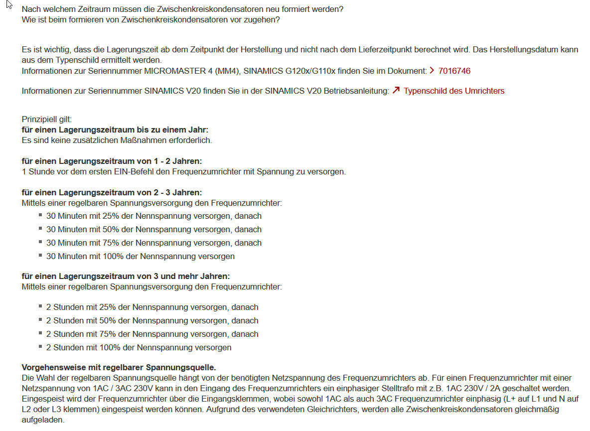

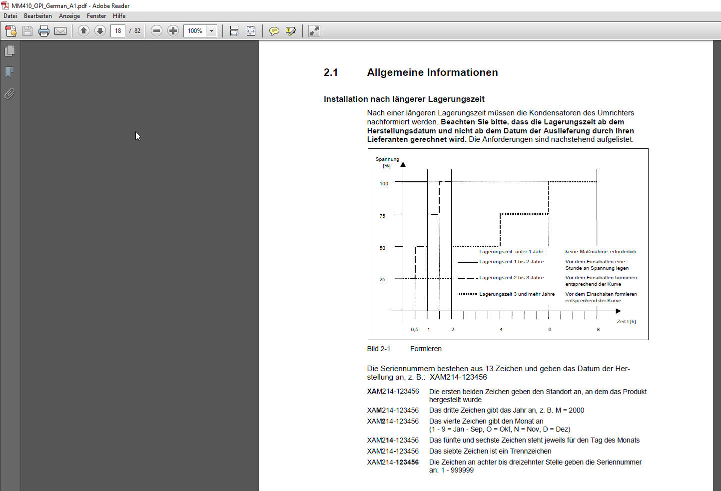

von Rainer G. (rainerg)
der hier besprochene Stelltrafo „MCP500 digital“ wird auch heute noch
von Reichelt angeboten.
Wäre der dazu geeignet,die Zwischenkreiskondensatoren eines
Frequenzumrichters, wie in dessen Bedienungsanleitung beschrieben, nach
langer Lagerung neu zu formieren?
Da der Stelltrafo keinen Anschluss für die Schutzerde hat:
soll ich die Schutzerde der Steckdose direkt an den FU anschließen?
Vielen Dank für Eure Ratschläge vorab!

von Udo S. (urschmitt)
Ja, damit kann man die Kondensatoren eines Umrichters formieren.
Man muss sich bewusst sein, dass man auch bei niedrigen eingestellten
Spannungen Netzpotential hat. Also so vorsichtig handeln wie bei 230V!
Immer erst vom Netz trennen, bevor man irgendetwas am Aufbau macht.
Die hier schaden nie:
https://de.wikipedia.org/wiki/F%C3%BCnf_Sicherheitsregeln

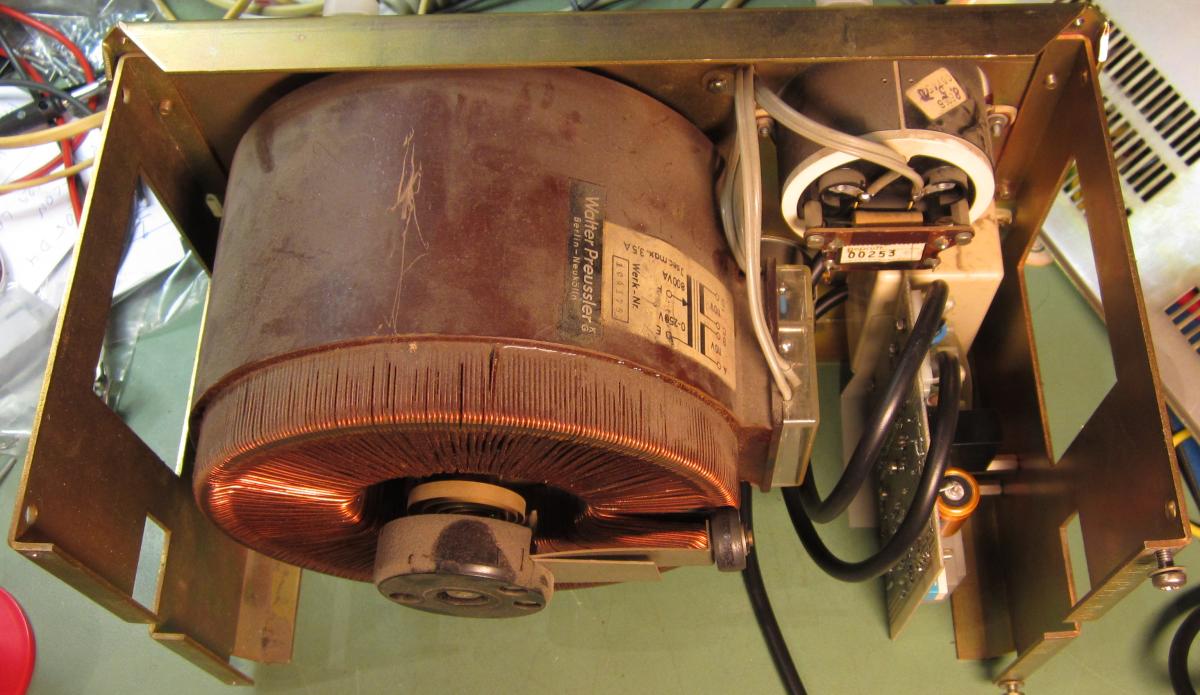

von Martin S. (mmaddin)
Manfred schrieb:
>> Fertige Stell/trenntrafos in grösseren Gehäusen
>> haben den extra Trenntrafo daneben montiert.
> Was soll das denn? Ich stufe das als Unfug ein!
https://www.conrad.at/de/p/ea-elektro-automatik-ea-stt-2000b-4-5-labor-trenntrafo-einstellbar-1200-va-anzahl-ausgaenge-1-x-0-260-v-ac-510437.html
hat auch erst einen Trenntrafo dann einen Regeltrafo als Spartrafo
nachgeschaltet. Das Ding ist dadurch fast doppelt so schwer wie es sein
müsste usw... aber ....
