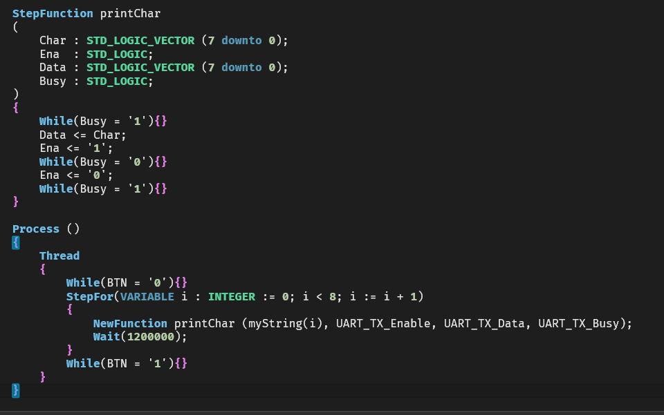

von Leon B. (leonbeier)
Ich glaube zu der IDE hab ich schon genug Features aufgezählt, aber hier
mal ein Beispiel um den Vorteil der Sprache zu zeigen. Bei VHDL wäre das
ganze deutlich schwieriger umzusetzen.
von Samuel C. (neoexacun)
Kannst du auch den daraus generierten VHDL-Code zeigen? Es würde mich
schon interessieren, was er daraus generiert.
Thomas W. schrieb:
> Ist das praktisch ein Crosscompiler in eine andere HDL die dann das
> Altera Programm weiterverarbeitet?
Korrekt. Der VHDP code wird dann zu 100% VHDL umgewandelt. Wir haben
dabei zwei compiler arten, die entweder if oder case benutzen.
Hier mal das Ergebnis von meinem Beispiel da oben:

(Im Moment gibt es mit der öffentlichen Version nen Problem bei "i :=
0;", weil ein fix nach hinten losgegangen ist. Wird aber heute Abend
geupdated sein)
Ich meine wenn man bei uns Wait(...) einfügt, dann wird dementsprechend
(synthetisierbar) gewartet.
Sieht dann als VHDL so aus:
WHEN 5 to 1200005 =>
   Thread13 := Thread13 + 1;
WHEN 1200006 =>
Und unser Blink Programm ist dann:
LED <= '1';
Wait(1000000);
LED <= '0';
Wait(1000000);
Wie würde bei MyHDL ein Blinkprogramm aussehen?
> dementsprechend
> Sieht dann als VHDL so aus:WHEN 5 to 1200005 =>
> WHEN 1200006 =>
Das impliziert einen Zaehler und eine Clock.
Du fuehrst also ein neues Paradigma ein, durchaus interessant vom
SW-Standpunkt.
> Und unser Blink Programm ist dann:LED <= '1';
> Wait(1000000);
> LED <= '0';
> Wait(1000000);
Aussehen koennte es so, wenn es dieses Paradigma unterstuetzen wuerde:
  @instance_new_paradigm(clk, counter)
  def blink():
    yield delay(100)
    led.next = 1
    yield delay(100)
    led.next = 0
Tut es aber von Haus aus nicht, man muss es explizit, wie in Verilog
oder VHDL mit clk/counter-Sensitivitaet hinschreiben. Aber du kannst dir
deinen Generator 'instance_new_paradigm' entsprechend definieren. Frage
ist, ob es Sinn macht.

von K. L. (Gast)
Die für mich wichtigte Frage wäre, was dabei am Ende raus kommt. Aus dem
Konstrukt einen Ablauf zu machen, ist ja so umständlich nicht ...

Ich habe ein paar Sachen in VHDL gemacht und auch ein bisschen in
Verilog, um das zu vergleichen. Beides ist aus meiner Sicht "so naja".
von Andreas H. (ahz)
Leon B. schrieb:
>> Wie siehts denn mit Constraints und Interfaces aus?

Leon B. schrieb:
> Andreas H. schrieb:
>> Delays sind generell nicht synthetisierbar, also nur in der Simulation
>> nutzbar.
> Bei uns schon
Cool. Endlich eine Lösung die signal_name <= expression after 1 ps;
Auf einem 10MHz Design implementiert.
Ich habe ja schon immer geahnt dass die Physiker keine Ahnung haben...

Da hat sich zu VHDL nichts geändert. Man hat oben in den Klammern I/Os
von einem Component und wenn man nicht so viele Signale haben will, kann
man gerne noch einen Record Type benutzen. Man muss bei uns nur nicht
überall das Package includen.
