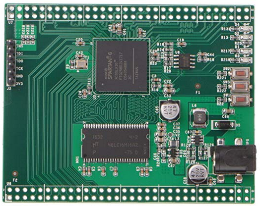

Im Internet gibt es relativ günstige Spartan-6 Dev-Boards für knapp 30
Euro.
https://www.amazon.de/JENOR-XC6SLX16-Spartan-Entwicklungsboard-Speicher/dp/B07JGLM71T/
Allerdings sehe ich nirgends einen Schaltplan. Es ist wirklich nervig,
wenn Leute ein Board verkaufen, aber keine Unterlagen anhängen.
Ist das der Richtige?:
https://usermanual.wiki/Document/QMXC6SLX16SDRAMUserManual.551225584
Ärgerlich ist, dass die Boards keinen eindeutigen Namen haben. Das von
Amazon heißt Jenor, aber das Wiki ist von QM-Tech.

>https://www.dropbox.com/s/dxl57tcf26mqvpy/XC6SLX16__Schematic.pdf?dl=0
Sehr gut, der Link scheint zu passen. Zumindest kann ich mit Hilfe des
Schematics eine der LEDs blinken.
von Carl (Gast)
Hier noch eine Beispiel zur Ansteuerung der Tasten und Leds.
Das Board hat 3 Tasten und 4 LEDs.
Man kann aber nur zwei Tasten und zwei Leds ansteuern.
Die Taste "Prog B" ist wohl für das neu laden des FPGA aus dem
SPI-Flasch reserviert. Wenn man sie drückt, geht die FPGA_DONE Led aus,
bis die Daten wieder aus dem SPI-Flash in das FPGA geladen sind. Das
geht in etwas 2 Sekunden. Wenn man ein Gerät mit dem FPGA baut, muss man
also den Bootvorgang von ca. 2 Sekunden beachten.

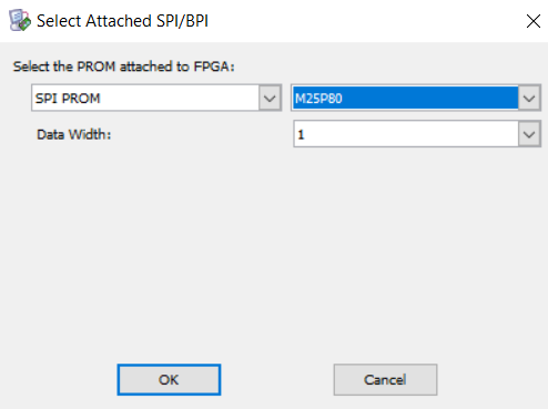

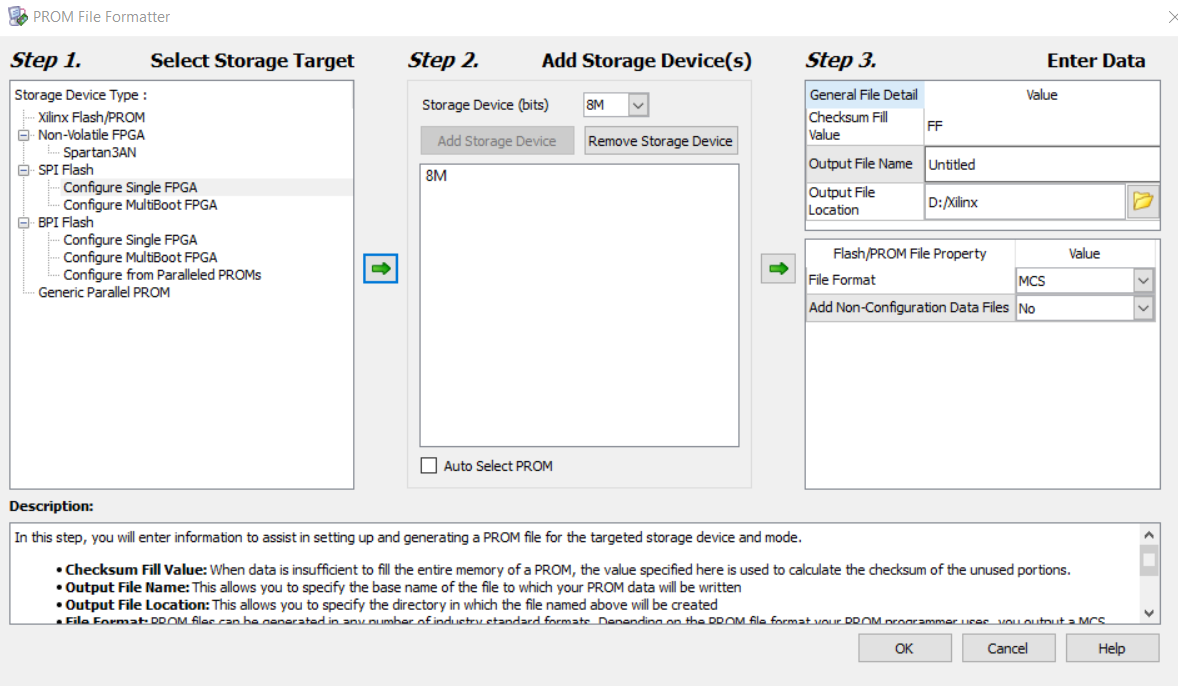

Bis jetzt habe ich mit dem teuren JTAG-Adapter
https://store.digilentinc.com/xup-usb-jtag-programming-cable/
die ganze Zeit nur ins RAM programmiert.
Ich hoffe, die Einstellungen für's Flash stimmen so.

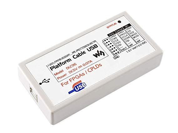

Ich suche noch nach einem günstigeren JTAG-Programmer für das Board, da
ich den jetzigen nur geliehen habe.
Wäre der hier geeignet?
https://www.amazon.de/Compatible-Platform-Cable-USB-Programmer/dp/B00KM70UFG

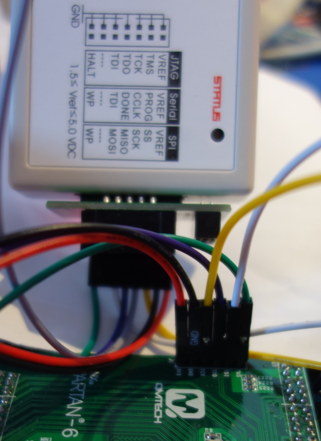

Ich habe mich doch für diesen entschieden, weil ich davon ausging, dass
man damit am wenigsten Softwareproblem hat. Und tatsächlich:
anschließen, funktioniert.
Allerdings scheinen die auf dem Spartan-6-Board die Pins ein wenig
verdreht zu haben, deshalb muss man mit dem mitgelieferten Adapter die
Pins einzeln anschließen.
Auf dem Programmierer steht "Xilinx - Platform Cable USB" aber es
scheint eher die Version II von hier zu sein.
https://www.xilinx.com/support/documentation/data_sheets/ds593.pdf

Hallo, sorry, dass ich auf diesen Uralt Thread schreibe.
Ich habe exakt dieses Board und wollte als Beginn mit FPGA Entwicklung
mal das o.g. Blinkprojekt in das Board zu bekommen. Leider ohne Erfolg.
Ich kann es zwar compilieren (oder wie man das auch immer bei FPGAs
heißt). Wenn ich dann iMPACT aufrufe erzeugt er mir eine IPf File.
Wenn ich den Boundary Scan ausführe findet er auch mein FPGA und ich
kann das BIN File anscheinend in das RAM des FPGAs schreiben. Das
Default Geblinke das im Board drin war hört auf und die beiden LEDs
glimmen vor sich hin. Mit dem Oszi sehe ich einen konstanten 1,8V Pegel.
Vermutung ist, dass ich zwar das FPGA beschreibe aber nicht starte. Wie
starte ich es.
Wenn ich das Board dann aus/einschalte ist wieder das Originalgeblinke
da. Also habe ich wohl nicht das Konfig-EEPROM beschrieben. Was auch
klar ist, weil man ja anscheinend erstmal im iMPACT das EEPROM bekannt
machen muss. Dazu fragt er dann nach einem MCS File. Was ist das? Wo
bekommt man es her.
Ein weiteres Problem ist, das iMPACT das gespeicherte IPF File nicht
laden kann. Öffnet man iMPACT aus ISE beendet es sich einfach
stillschweigend. Öffnet man iMPACT direkt kommt eine Fehlermeldung, dass
die Datei nicht zu laden ist und man darf dann ein neues Projekt
erstellen. Es hilft also nur, nach einer Änderung des ISE Projektes das
ipf File löschen und neu erzeugen.
Für Hilfe wäre ich sehr dankbar. Für mich ist der bisherige Einstig in
FPGAs aufgrund dieser Problematik sehr frustrierend. Ohne dass ich
bisher überhaupt zur eigentlichen Programmierung gekommen bin.
Viele Grüße
Thorsten

von Thorsten E. (bluescreen)
Erstmal zur Sache: ich habe mein Blink Beispiel nun ins FPGA bekommen.
Es ging die ganze Zeit, ich hatte einfach nur den falschen Gehäusetyp
des FPGAs ausgewählt, wodurch das Pinout nicht passte. Jetzt muss ich
nur noch herausbekommen, wie man das Design im EEPROM speichert.

+ Das "MCS"-file kann der Impact generieren: >Create Prom File<
z.B.:
Beitrag "Re: XC6SLX16 Spartan 6 Entwicklungsboard"
