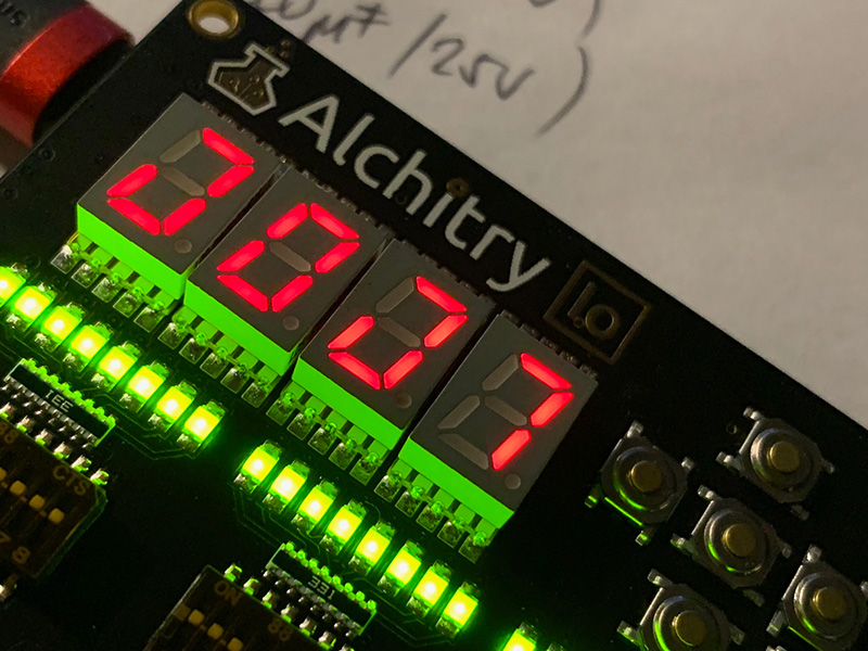

Ich habe gerade auch was bekommen.
Alchitry Au...Das Teil ist kleiner als eine KK.
von Thomas W. (diddl)
Ja der XC7 ist schon toll.
Das Alchitry Cu ist aber auch ganz schön:
https://oe7twj.at/index.php?title=FPGA/Alchitry
Das macht dann halt erst richtig Sinn, wenn es mal mehrere Shields dafür
gibt, so wie beim Mojo v3.
Zur Zeit ist man mit einem Digilent Board (Arty Artix) fast besser
bedient ...

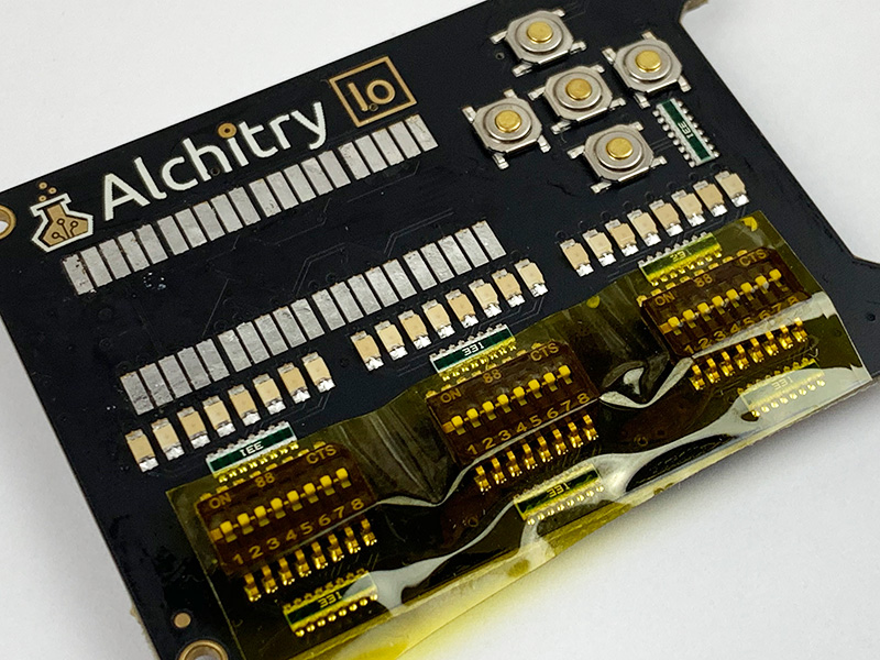

von Gustl B. (-gb-)
Ob man sie mag oder nicht, diese PMODs haben sich irgendwie weit
verbreitet. Und sie sind bastlerfreundlich mit ihren 8 IOs + Spannung
und Masse im 0,1" Format.

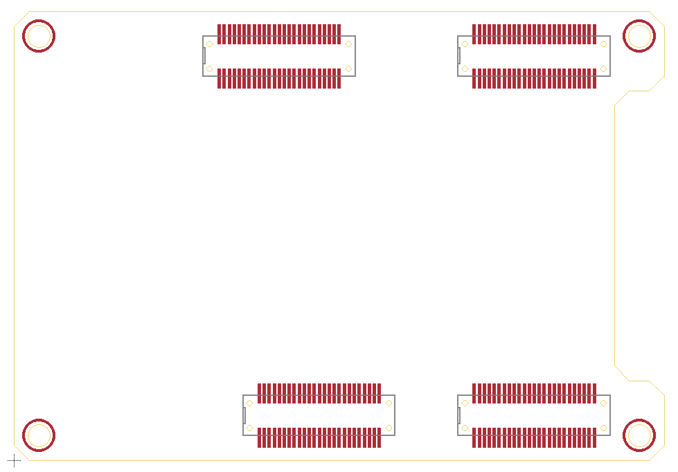

Sehr schade, dass keines der Alchitry Boards auch nur einen einzigen
solchen Anschluss bietet. Nicht man die Zusatz-IO-Platine hat PMODs.
Vielleicht wäre das die Möglichkeit selber ein IO Board zu entwerfen das
etwas bastlerfreundlicher ist. Macht das mal (-:
Edit:
Selbst das kleine CMOD S7/A7 hat einen PMOD Anschluss und ist daher aus
meiner Sicht für Anfänger besser geeignet.
Ja, das ist mir leider auch erst jetzt aufgefallen.
Diese DIP switches sind auch unbedienbar.
Wenn, dann gleich eine neue Platine.
von -gb- (Gast)
Ja gut, eine neue Platine mit FPGA wird deutlich komplizierter wie nur
eine IO Platine zum Dranstecken.

von Gustl B. (-gb-)
Hat auch kein PMOD. Wenn unbedingt das Alchitry, dann sollte jemand mal
so ein Hukepack-Board machen das die IOs der 4 Header auf PMODs führt
oder noch anderes Sinnvolles anbindet.
Das Cu hat 79 IOs, das Au 102 IOs. Da könnte man z. B. 4 PMODs anbinden
und zusätzlich andere Anfängerfreundliche Hardware. Ein paar Schalter,
Buttons, ein kleines LCD Display, 7-Segment-Anzeigen und SRAM.
Vielleicht auch noch einen IC mit SPI, einen mit I2C und VGA. Geht wohl

von Richard B. (r71)
Gustl B. schrieb:
> Was machst du denn im FPGA?
Noch nichts. Es läuft ein LED Demo drauf (vom Werk aus).
Ich bin noch dabei das IO Board zu reparieren.
von Gustl B. (-gb-)
OK, was bedeutet "heiß"? Ein paar LEDs leuchten lassen sollte den Artix
nicht spürbar erwärmen.
Ja, "heiß" ist relativ. ~55°C bei 8 LEDs durch PWM ansteuern.
8 Grüne LEDs sind direkt über (8x) R330 angeschlossen.
von -gb- (Gast)
Finde ich zu viel und 330R zu wenig. Ich verwende eher 2k bis 10k
Widerstände, das soll ja nicht blind machen. Aber auch diese grob 80mA
dürfen das nicht so stark erwärmen. Vielleicht ist die Wärmequelle ja wo
anders, der Schaltregler oder so.
Mein AU wird nicht heiß?
Vielleicht hängt es mit dem Display Fehler zusammen?
Das Segment links oben scheint defekt zu sein?
Womöglich ein Masseschluss?
von Gustl B. (gustl_b)
Wieso durfte ich vorhin hier noch als Gast posten und jetzt muss ich
mich anmelden?! Egal ... ja, miss mal den Strom der über USB oder eben
Nun, das ist schon das große Teil in der Mitte ;)
Bei 5,2V hat es immerhin noch >50°C
Wenn ich alles lösche, wird meines auch nicht heiß.
Sind das die LEDs? Wie viel darf pro Pin fließen?
> Using drive strengths of 2, 4, 6, 8, 12, 16, or 24 mA.
Verstehe ich (noch) nicht...
Das IO habe ich nicht oben. Sonst könnte ich es nicht messen.
2 Segmente sind defekt. Display Nr 2 und 4 (2x f).
Die werden richtig angesteuert, dort ist nichts.
> eben die Versorgung kommt
Bei 5,2V 270mA, bei 4,9V ~310mA (mit Demo App)
HM, für die paar LEDs ist das schon viel. Die drive Strength schreibt
man in die .xdc Datei.

da kann man selber ein Board mit PMODs bauen. Vielleicht entwerfe ich so
eines ...
Aber was ich mich generell frage:
Zahlen die an Xilinx für eine JTAG Lizenz? Der original Xilinx JTAG
Adapter ist irre teuer und auch die JTAG Kabel und Adapter von z. B.
Digilent sind nicht gerade der Materialpreis. Wie machen das also diese
ganzen Hersteller von Billigboards? (Ja, ich weiß das kann man clonen,
habe ich auch schon getan, ist aber vielleicht nicht legal.)
Jetzt ist noch die Frage was man auf dem Board alles haben will?
Die Stecker selbst sitzen leider sehr am Rand, so dass man da keine
PMODs mit THT verbauen kann. Man könnte jetzt an den kurzen Seiten je
zwei? PMODs verbauen. Oder man lässt die Board2Board Verbinder auf der
Oberseite weg und verbaut auch an den Breitseiten PMODs in SMD. Dann
kann man eben keine weiteren Boards draufstecken.
Was wäre noch sinnvoll? Ich fand es als Anfänger sinnvoll möglichst
vieles mal gemacht zu haben. UART ist schon auf dem Basisboard drauf,
SRAM wäre was, dann Schalter, Buttons und LEDs, mal ein Schieberegister
(für noch mehr LEDs^^), einmal etwas mit SPI (ADXL362 ?), dann noch
etwas mit I2C (ADT7420 ?). Schick wäre auch einmal ADC und DAC , ein
Display oder gleich VGA?
Dann könnte der Anfänger schon so Dinge machen wie eine Wasserwaage mit
den LEDs.
Welchen Anschluss will man für einen (X)ADC oder DAC? Ich verwende gerne
SMA, aber auch normale Buchsenleisten sind da wohl üblich.
